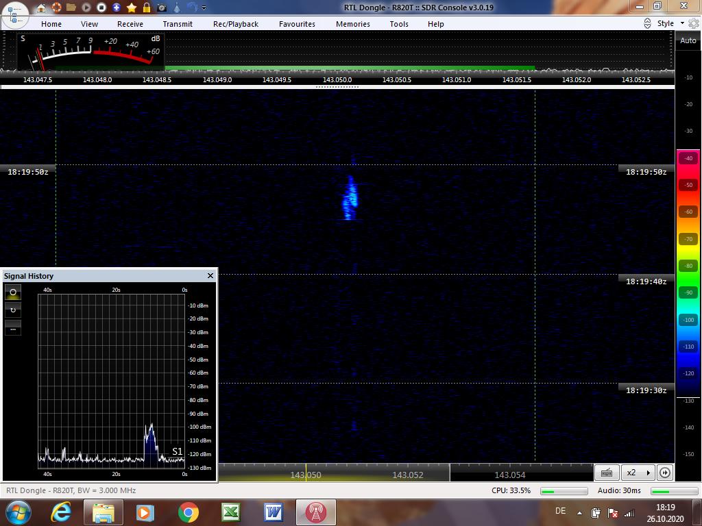

Moin!
"alle 3 Tage...." jou, und irgendwie wills nicht so wirklich abflauen... :oops:
Beim Durchgucken hatte ich eher den Eindruck, daß rein zahlenmäßig deutlich mehr los war als gestern, auch das Verhältnis von Schrapp/Meteorevent war mit 3,41:1 relativ gnädig, da gabs auch schon Werte um 7:1...!
Soweit die guten Nachrichten. Nun zu den schlechten: auch der Himmel beibt von Seuchen offenbar nicht verschont, eine neue Infektionswelle wurde gesichtet, hier an Antenne Süd:
Himmelsseuche.... :cautious:
Weitere Daten:
?noon gestern bis ?noon heute (24h):
- Events brutto: 624 (inkl. Schrapp, bestehend aus direkten atmosph.Reflexionen und anderer Störquellen)
- Meteor-Events brutto: 183 Events (schrappbereinigt nach bisheriger Lesart von Schrapp)
--> Verhältnis Schrapp/Meteor: 3,41
- Antenne Südwest: 59 Events (Yagi)
- Antenne Süd: 124 Events (HB9CV-k)
- Ereignisüberlappung: 50 Events
--> Exklusiv auf Südwest detektiert: 9 Ev.
--> Exklusiv auf Süd detektiert: 74 Ev.

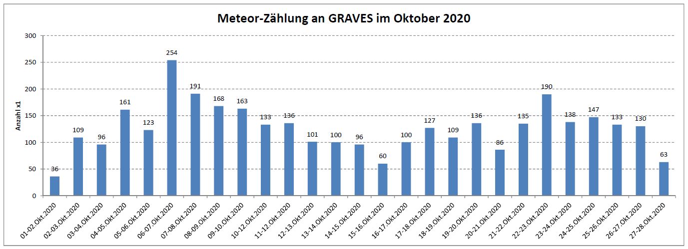

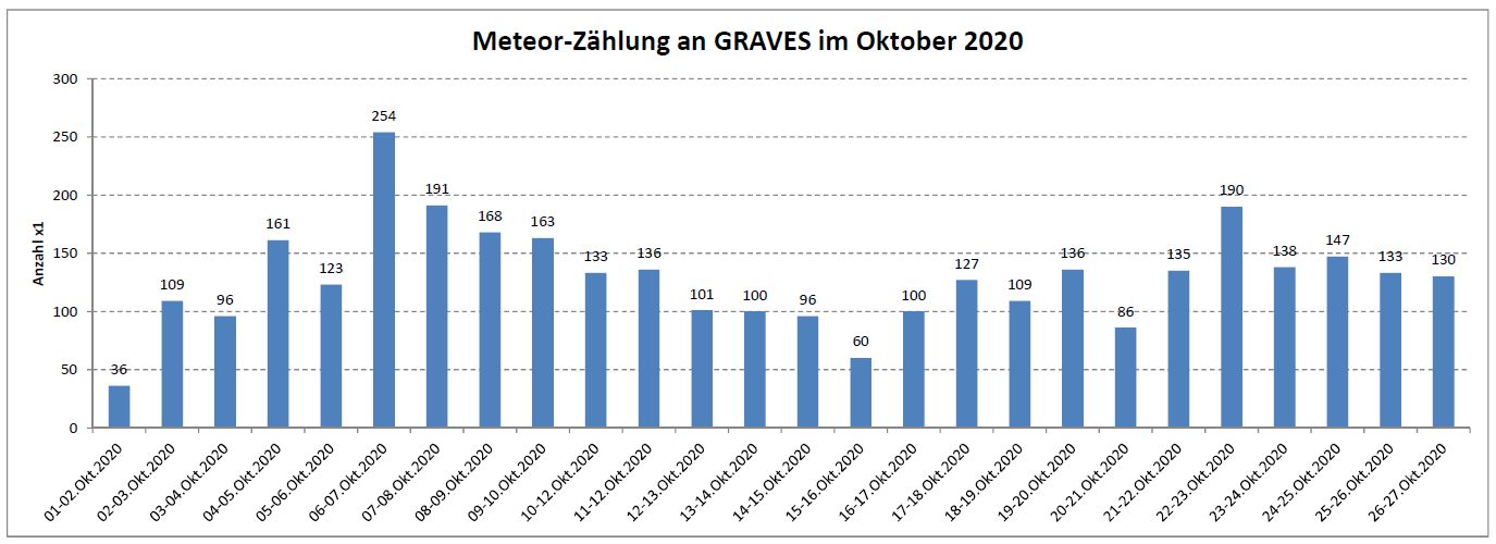

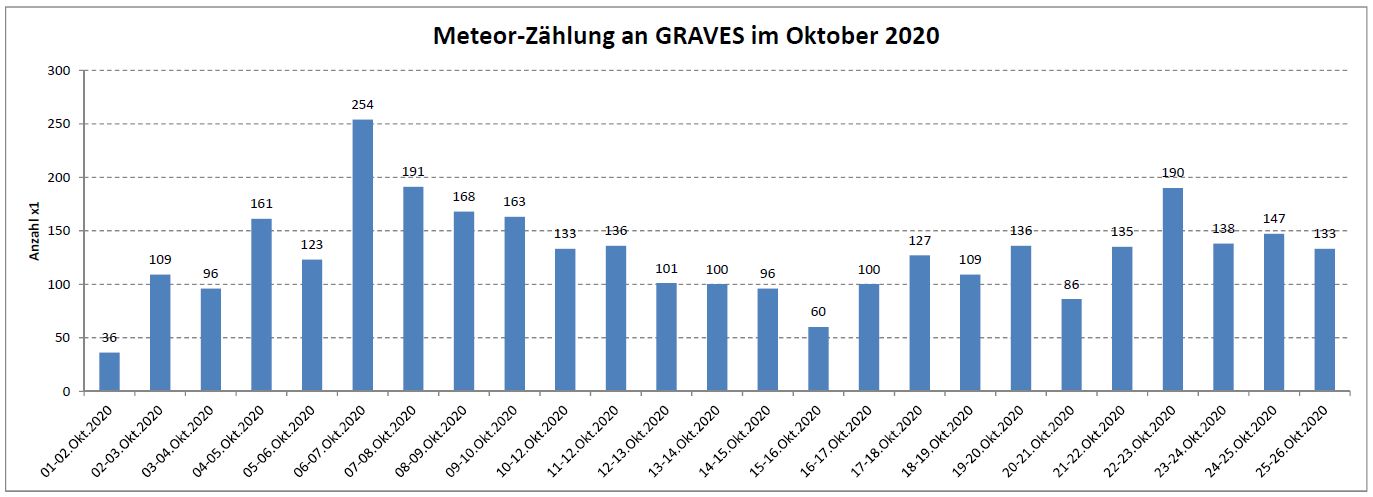

Und noch ein Lattenzaun:
nur ein leichter Rückgang zu verzeichnen, etwa 10%

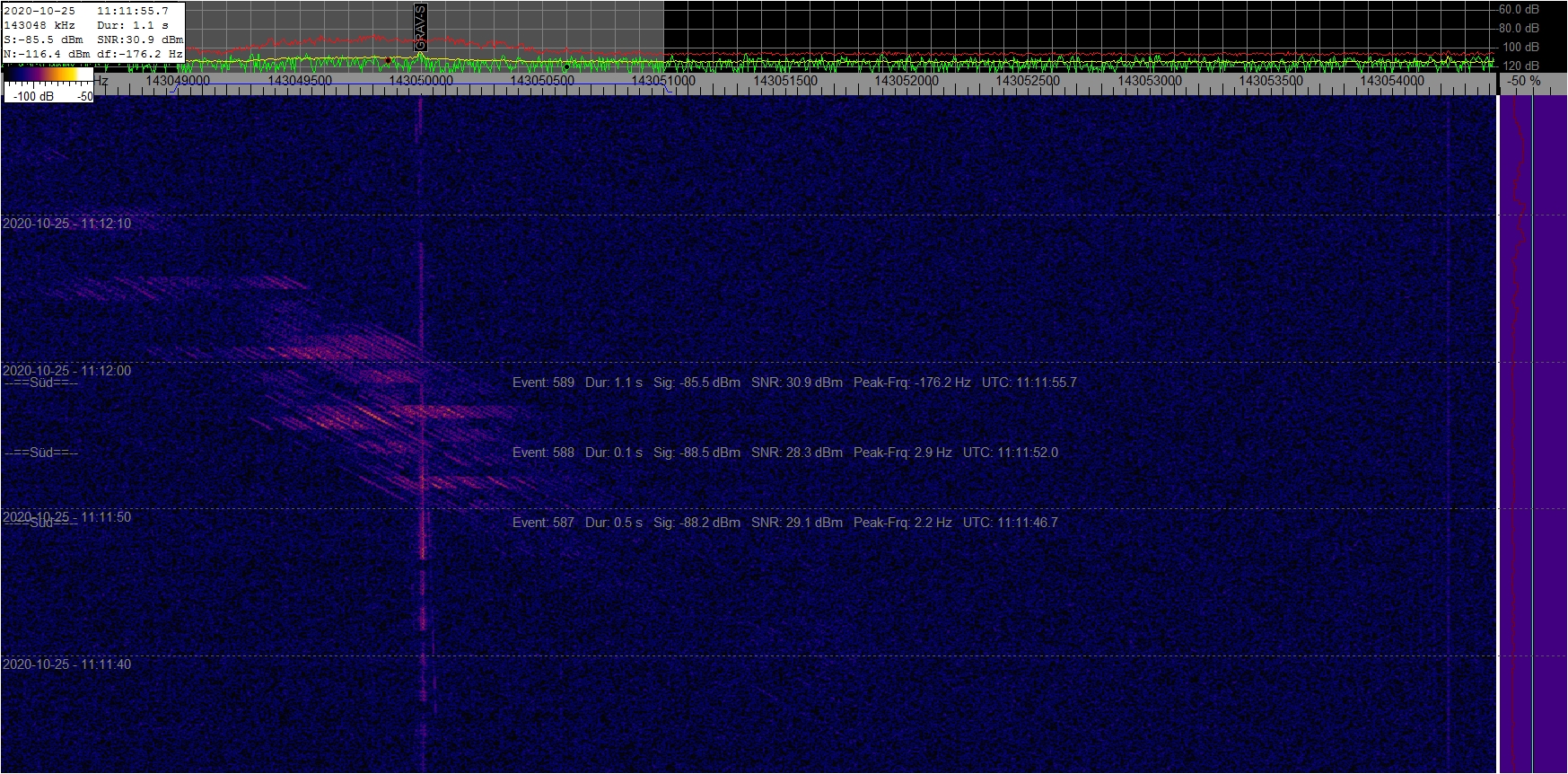

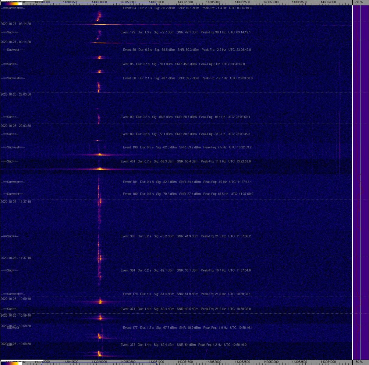

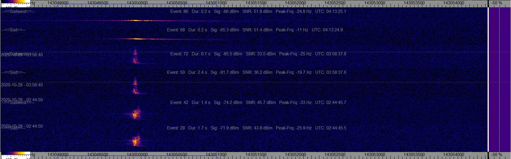

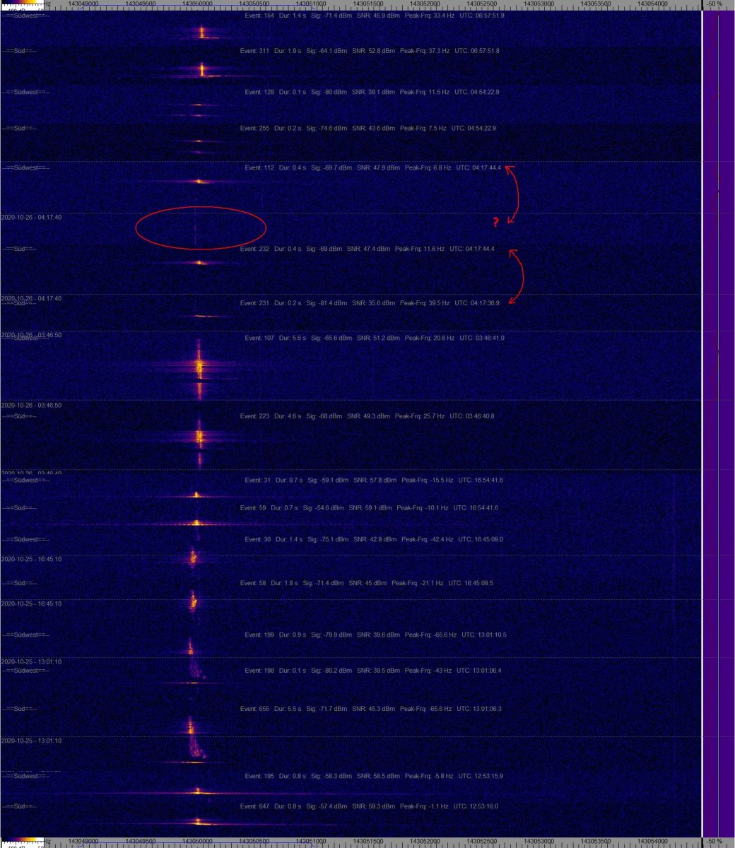

Ein paar erwähnenswerte gabs auch, hier als Collage:
Besonders bemerkenswert finde ich dieses unscheinbare Paar (annotiert), das gar keins ist! Auf der Südantenne tauchen sie als Paar auf, auf der Südwest ist von dem ersten absolut nichts zu sehen. Will sagen, die Winkelseparation funktioniert ausgezeichnet. Manchmal hatte ich schon Zweifel, aber solche Aufzeichnungen bestätigen mir die Grundidee doch immer wieder. Es gibt einige solcher Ereignisse.
Damit kann man eigtl. 3 Sektoren ganz gut herausarbeiten:
1. exklusiv auf Süd: Event im SüdOsten
2. auf beiden Antennen: Events Süd bis SSW, wobei der Vergleich beider Aufnahmen gegeneinander sogar eine genauere Wichtung erlaubt
3. exklusiv auf SüdWest: Event SW bis W (eher weit westlich, weil die HB9CV schon recht weitwinklig in die Welt schaut. Wenn die es also nicht sieht, muß es schon deutlich GoWest-mäßig sein
MG Okke

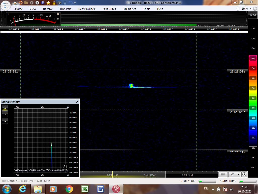

letzte Nacht eher durchschnittliche Aktivität mit großen Pausen ohne besondere Vorkommnisse. Dann wieder konzentriert Kleinzeug, Raser und ein paar Raucher. Einige mittlere - größere Einschläge gabs dann noch....aber sehr wenige....
LG Eberhard

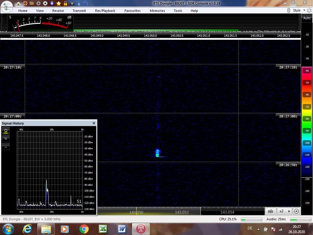

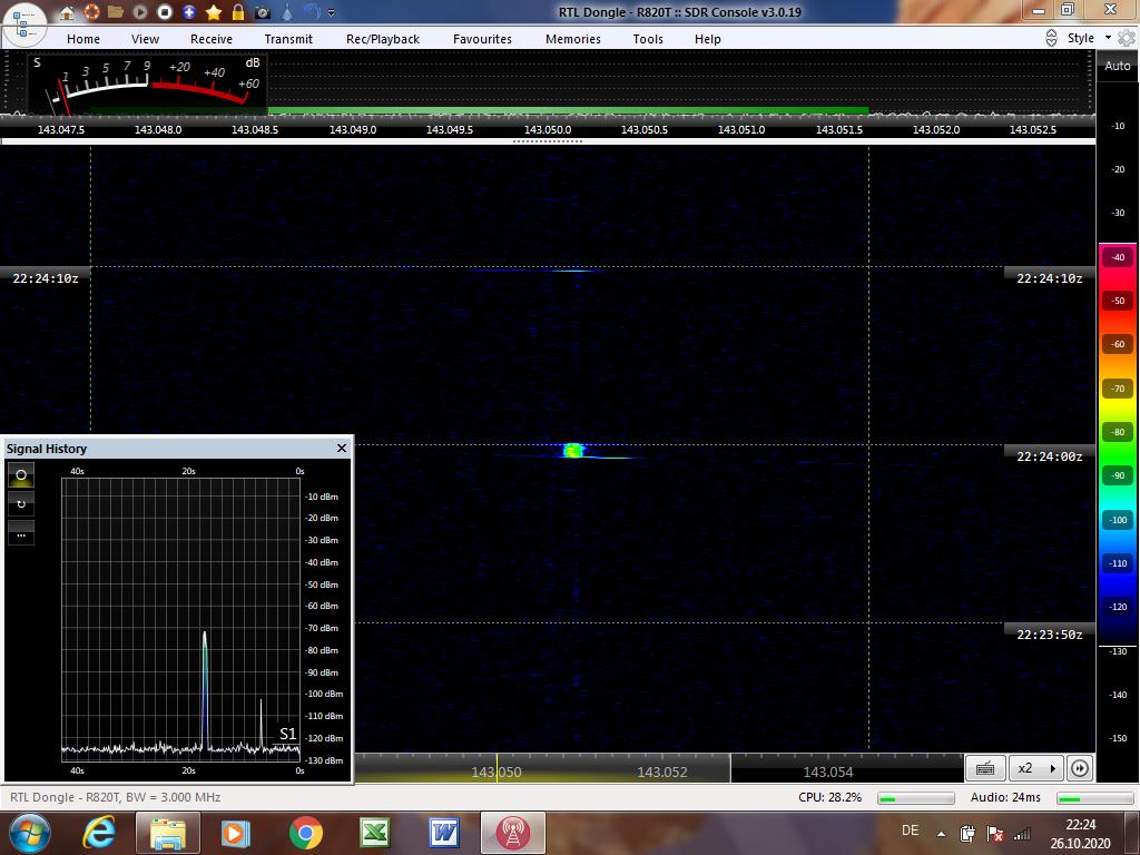

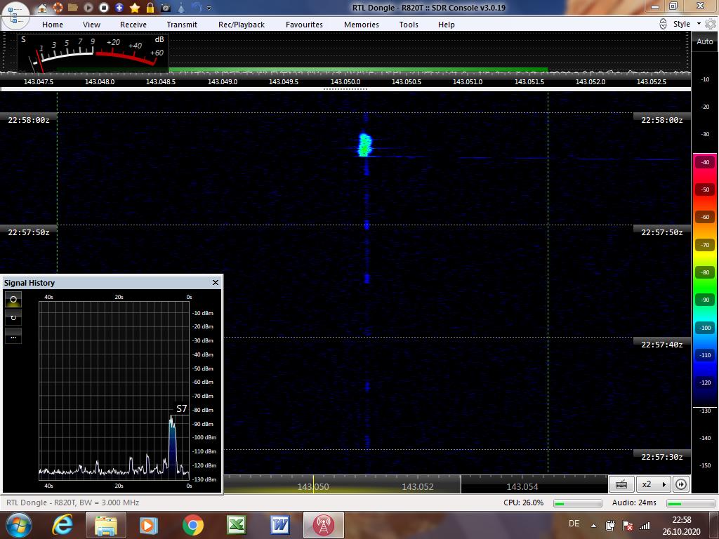

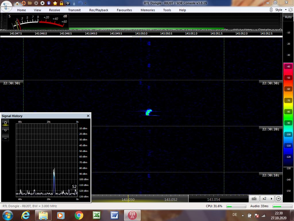

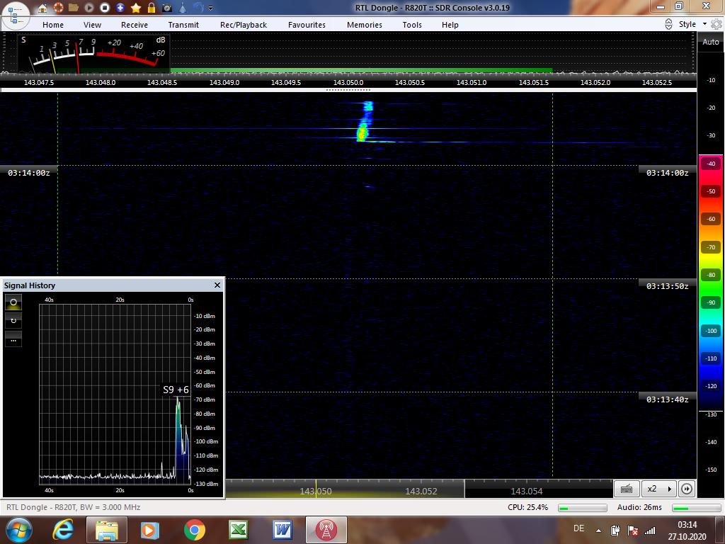

letzte Nacht war es recht überschaubar. Wenn, dann mal Kleinzeug, gelegentlich einen schnellen Raser mit hoher Dopplershift, nur wenige Raucher. Ansonsten max. einige mittlere Ereignisse - bis auf 23:07...der war schon etwas größer...gegen 04:30 wieder jede Menge Blechbüchsen aufm Schirm....
LG Eberhard

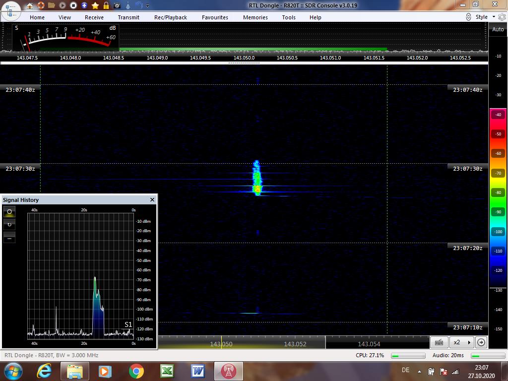

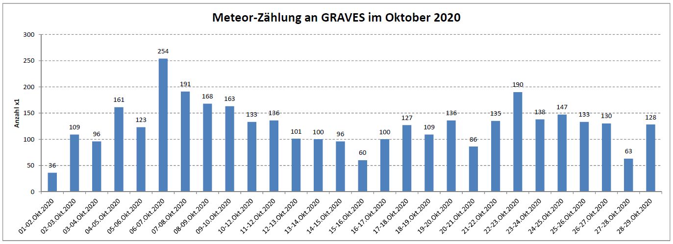

ouhä, da würde ich sogar noch einen draufsetzen: es war regelrecht mager! Hab gleich mal die Antennen überprüft, ob da evtl was faul ist.... aber, alles ok soweit.
In Zahlen:
- Events brutto: 341 (inkl. Schrapp, bestehend aus direkten atmosph.Reflexionen und anderer Störquellen)
- Meteor-Events brutto: 82 Events (schrappbereinigt nach bisheriger Lesart von Schrapp)
--> Verhältnis Schrapp/Meteor: 4,16
- Antenne Südwest: 30 Events (Yagi)
- Antenne Süd: 52 Events (HB9CV-k)
- Ereignisüberlappung: 19 Events
--> Exklusiv auf Südwest detektiert: 11 Ev.
--> Exklusiv auf Süd detektiert: 33 Ev.
Und nochn Lattenzaun dazu:
klarer Abfall von gestern auf heute
Dennoch, ein bissl was von allem war auch da wieder dabei:
..und ansonsten nur Mikrokrümel...
Und um 04:28 rum war die aktuelle Himmelsinfektionswelle wieder zu sehen mit erhöhter Spreizung im Vergleich zu gestern... :cautious:
MG Okke

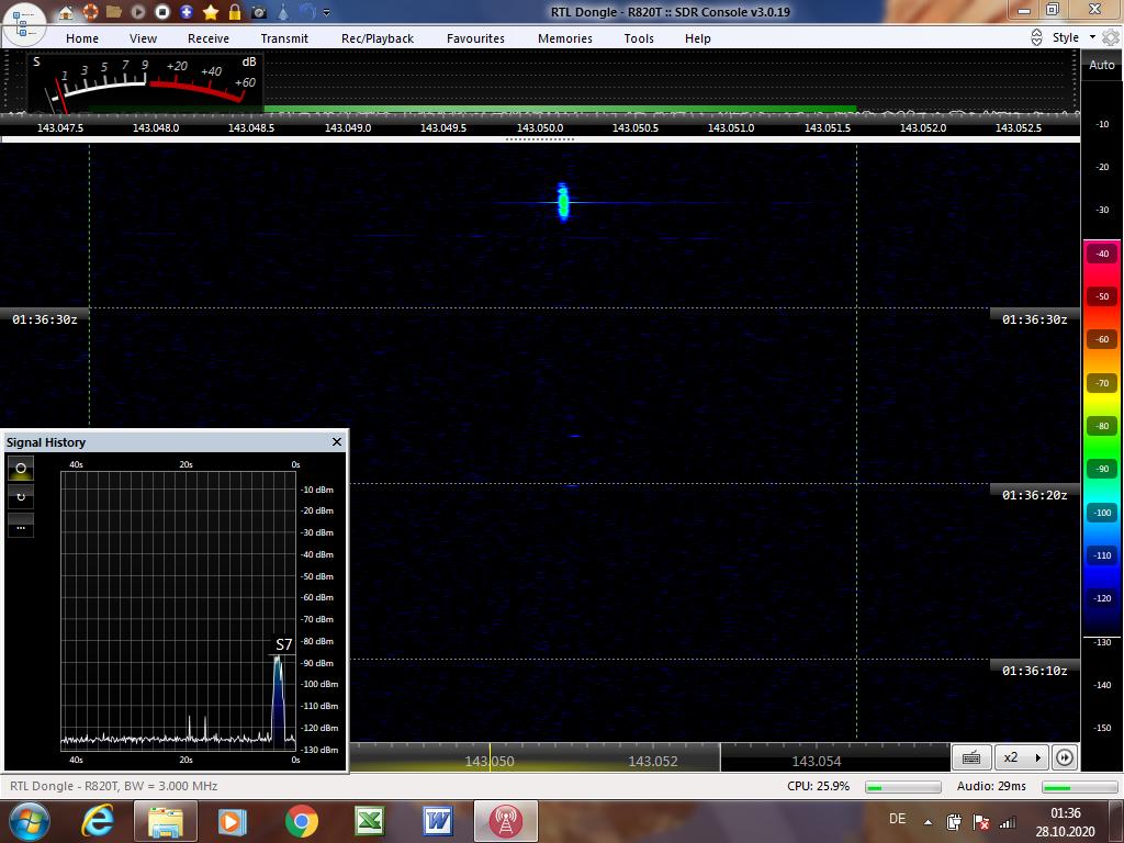

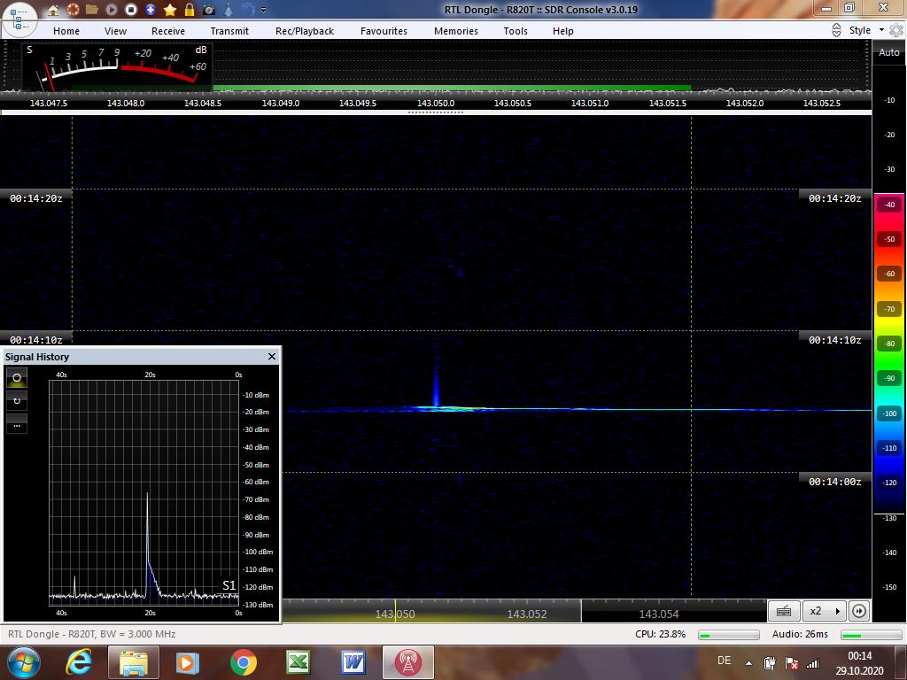

letzte Nacht deutlich mehr an Rasern - schnellen Rasern als vorletzte Nacht. Raucher gabs kaum, dafür einige mittlere Einschläge...auch ein paar wenige größere - siehe Anhang...
LG Eberhard

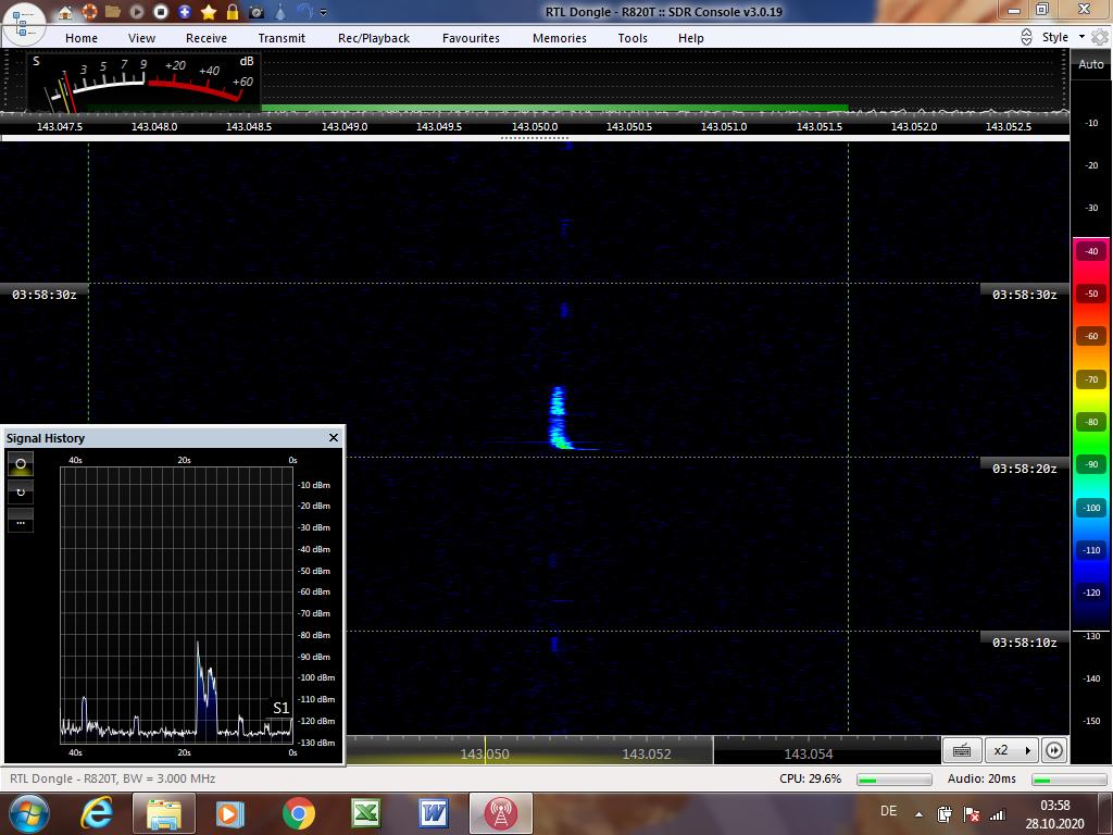

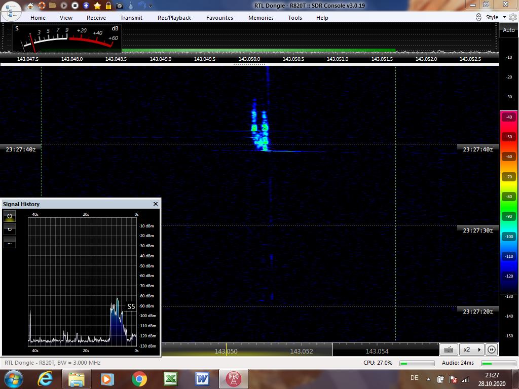

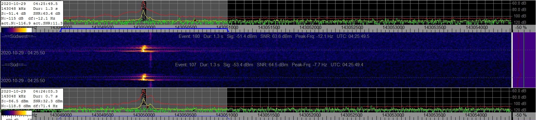

In der graphischen Darstellung ist der "Wartungs-Knick" von gestern gut zu erkennen:

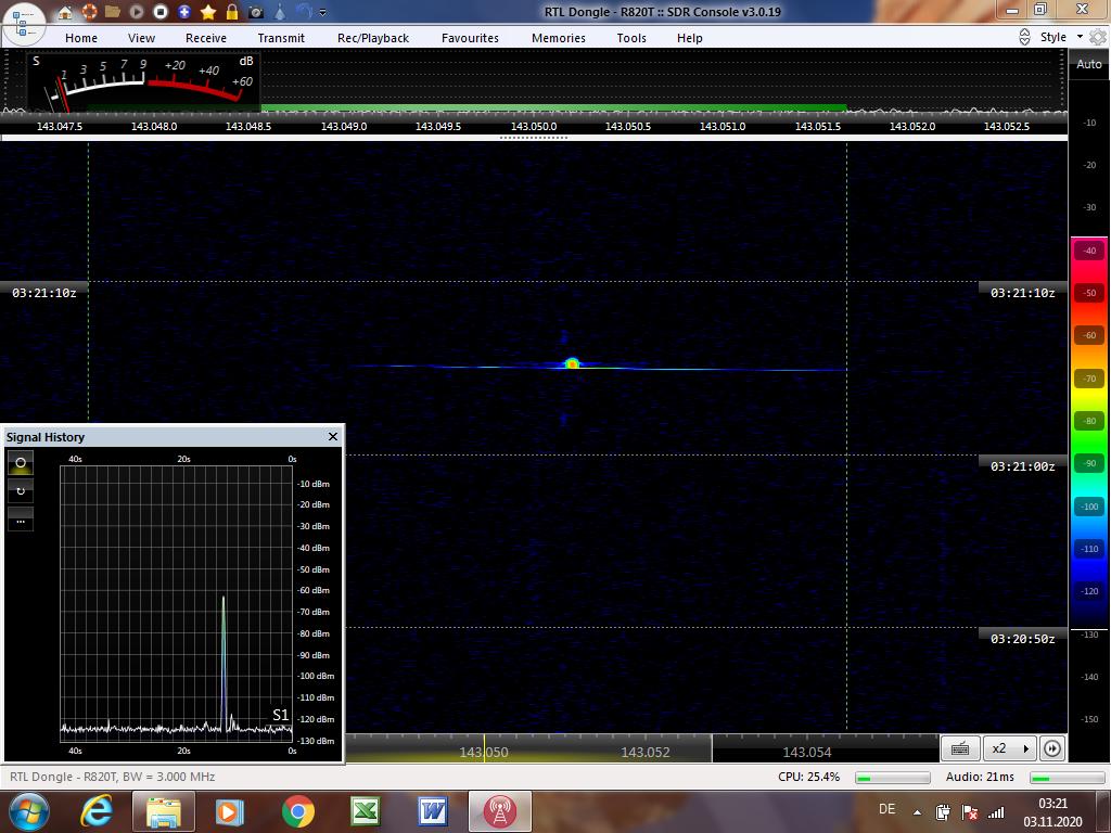

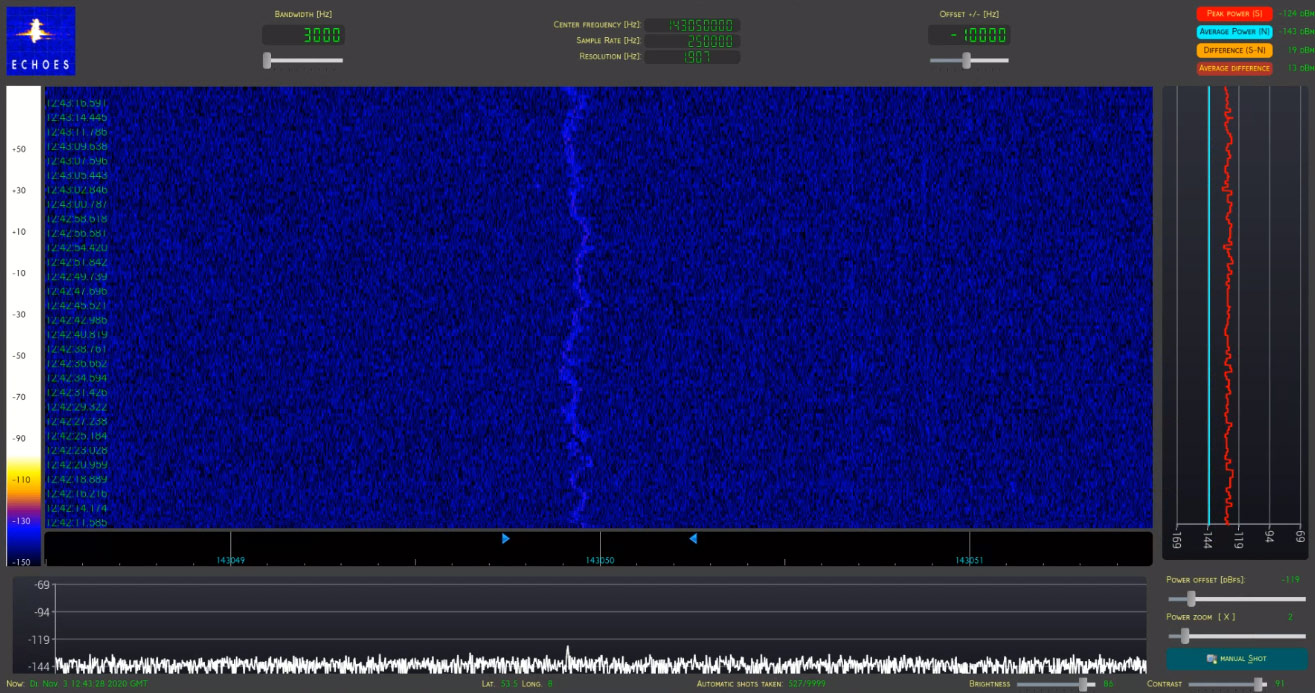

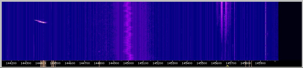

Und noch was aus dem Kuriositätenkabinett. Zu Kontrollzwecken hab ich Camras mitlaufen lassen und kaum isses da, flimmert mir folgendes aufm 2m-Band entgegen:
All das gehört da eigtl nicht hin! Außer der weißliche "Strich" ganz rechts, das ist das einzige FM-Signal einer Unterhaltung. Der ganze Rest ist (vrmtl) durch Überreichweiten da hin geraten.
Aber ganz und gar aus der Rolle fällt das Signal da links, dieses schräge, weißliche Etwas... :oops: Was könnte so ein Signal erzeugen?
Ich ließ es eine Weile unverändert und beobachtete, aber es wiederholte sich binnen der folgenden 10min nicht.... der ganze andere Kram im Bild schon.
MG Okke

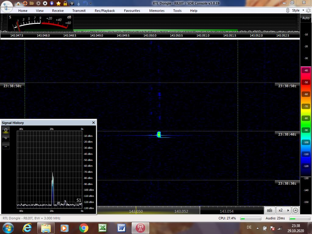

Konnte jemand evtl die summierte Ausfallzeit letzter Nacht erfassen?
However, schätze anhand der Rohdaten eine Downtime von mindestens 6 Stunden, eher 7 :oops:
anhand der Daten die ich bei fb finde kommt für den 27. folgendes heraus (alles zirka Angaben):
0830 bis 1030
1130 bis 1555
Also etwa 6,5 Stunden und damit dicht an deiner Schätzung.
Für den 28. sind die Daten ungenauer, aber so ca. 2 Stunden dürften es gewesen sein (0800-1000)
Alle Zeiten UTC.

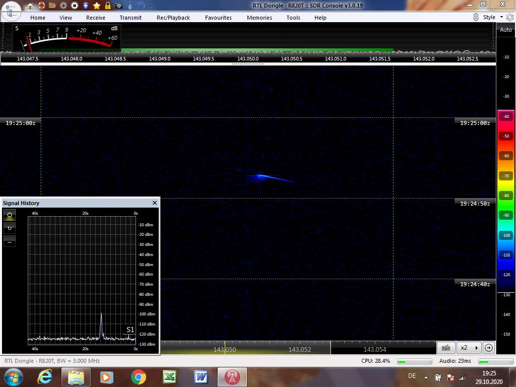

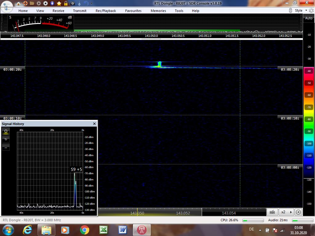

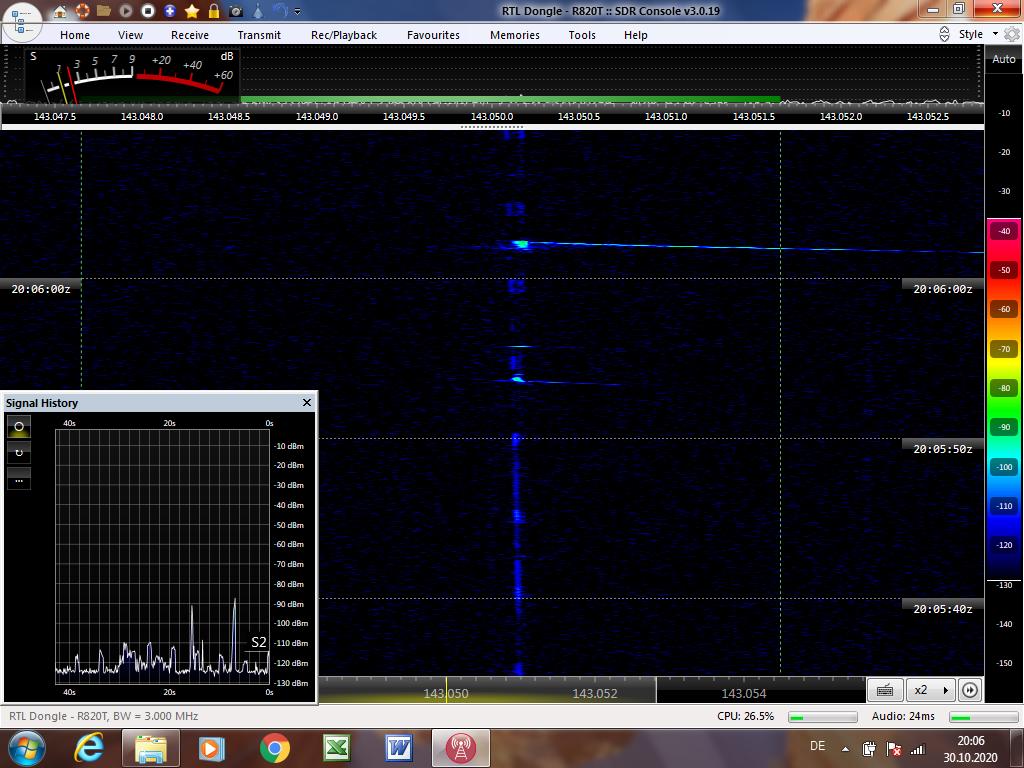

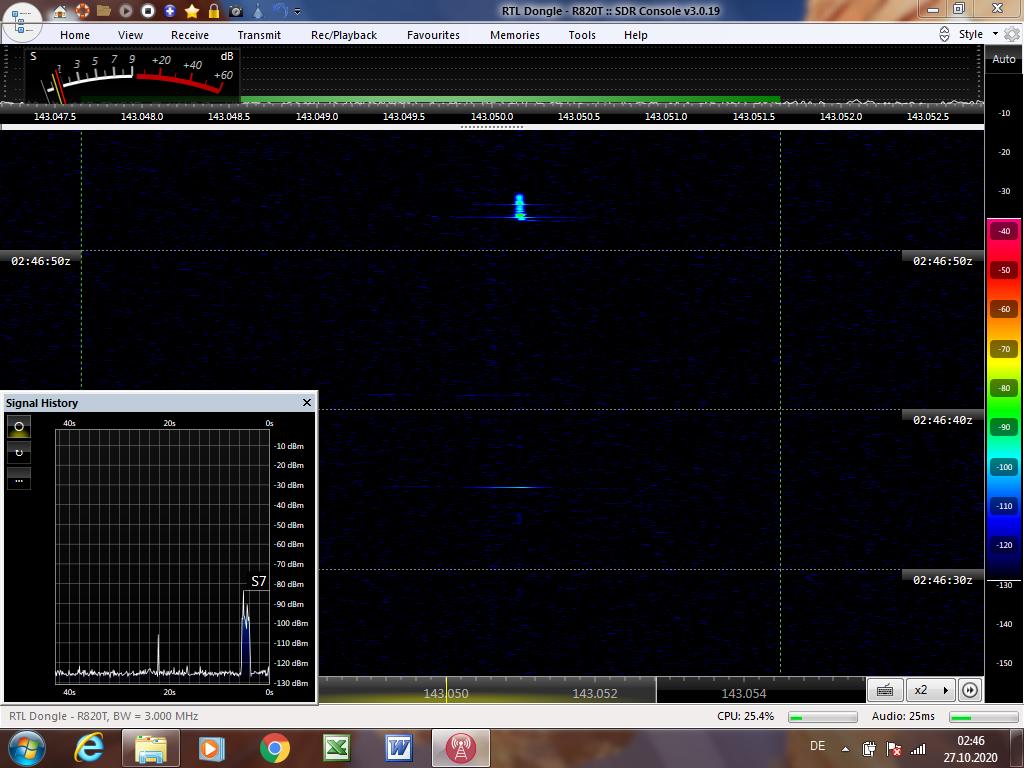

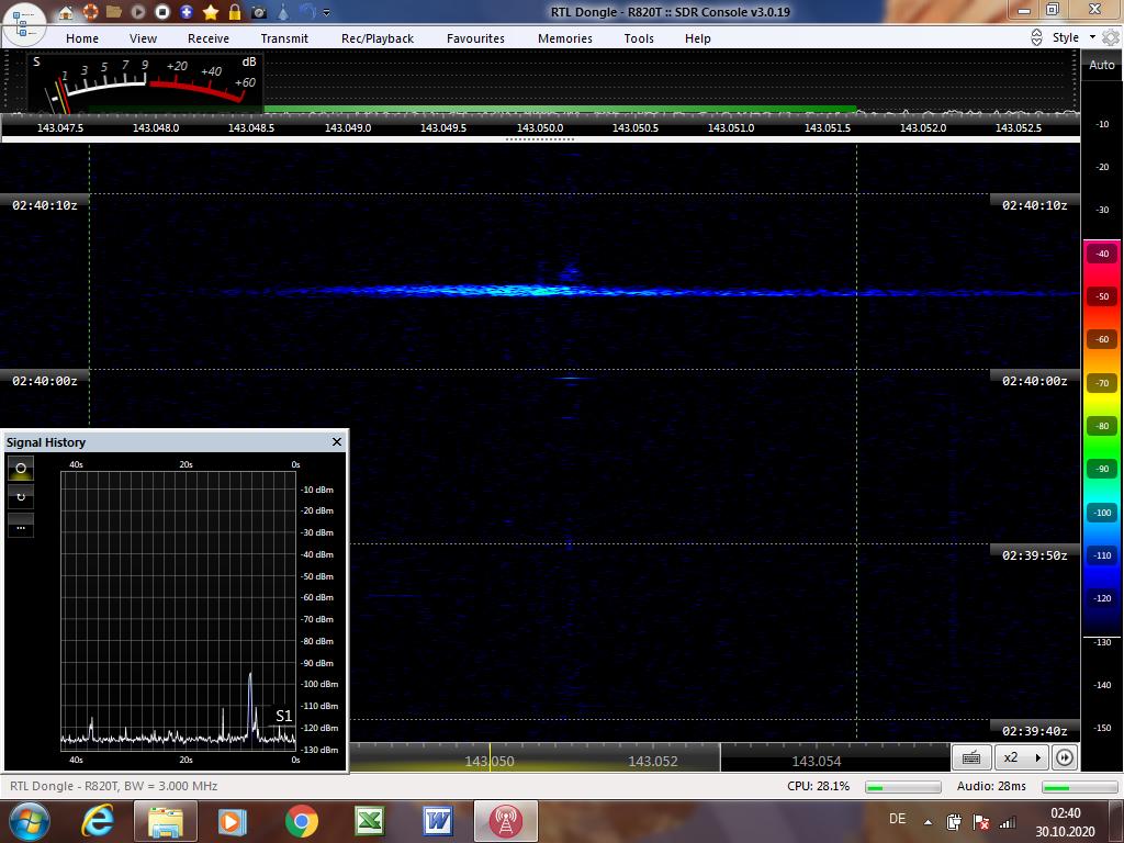

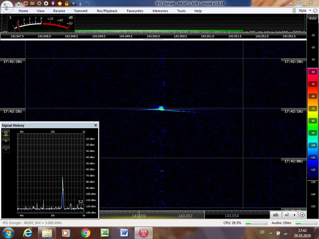

letzte Nacht so gefühlt etwas weniger los....ein paar Raucher, ein paar mittlere Einschläge, die übliche Schippe an Rasern, keine größeren Knaller....
Um 19:25 ein extrem langsamer und um 02:40 scheint wohl ein Schneeball verdampft zu sein...interessantes Signal....
LG Eberhard

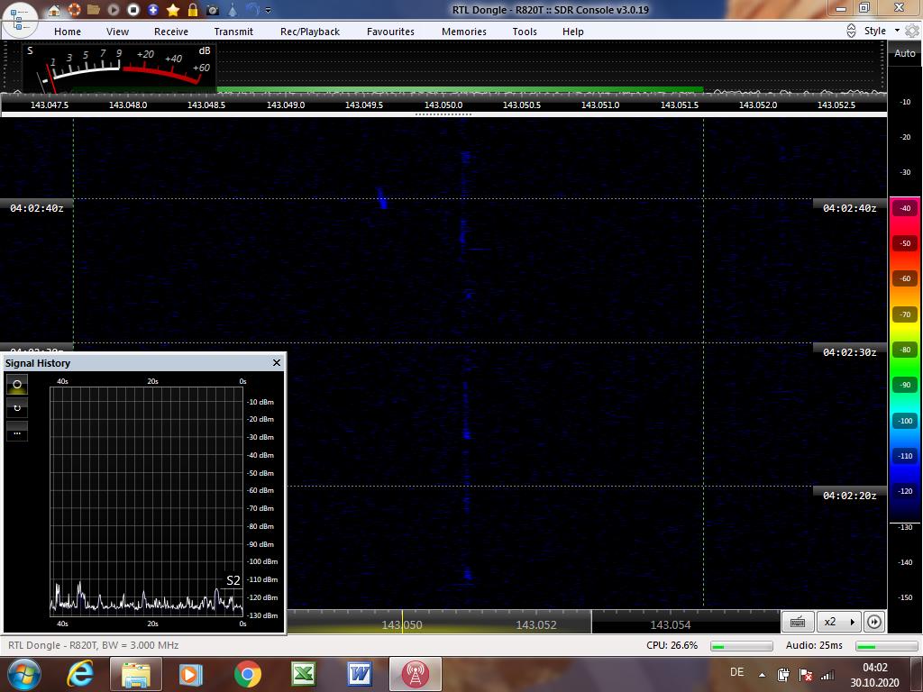

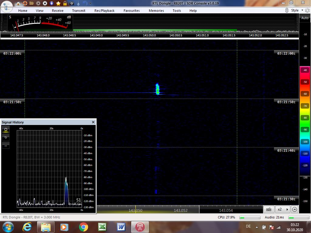

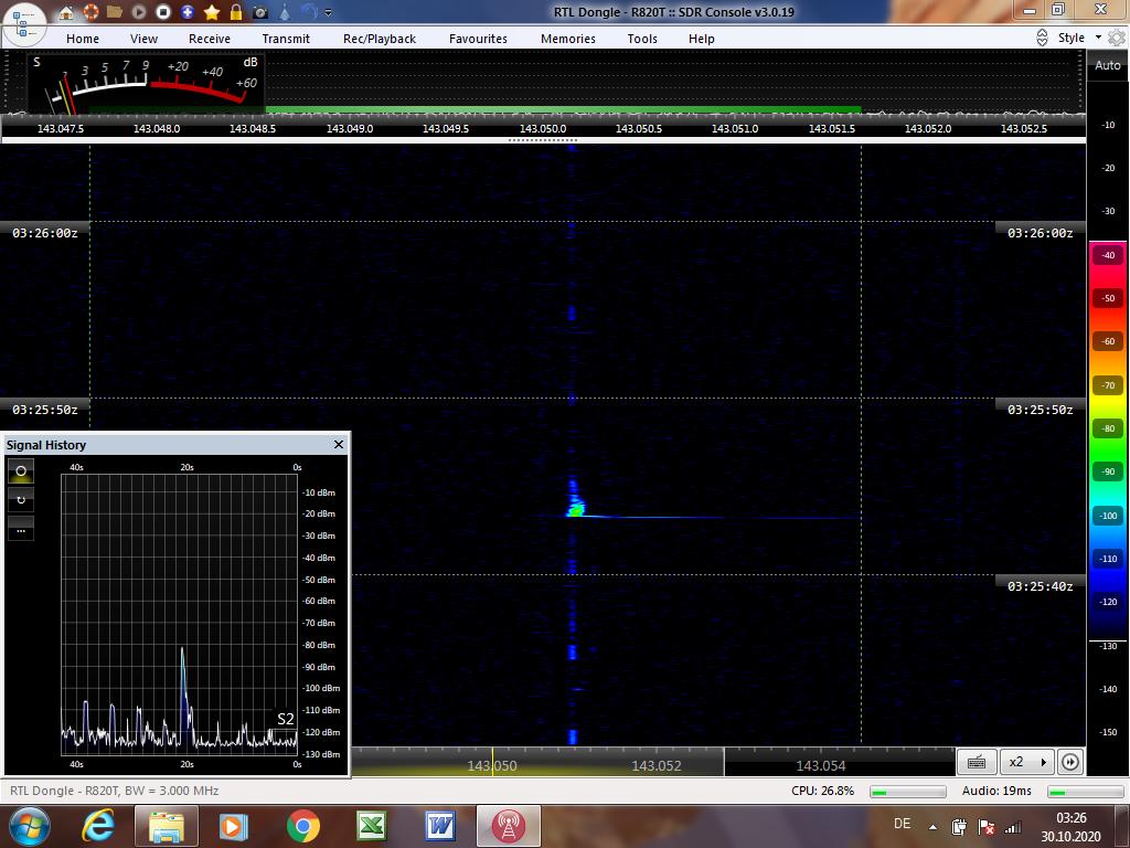

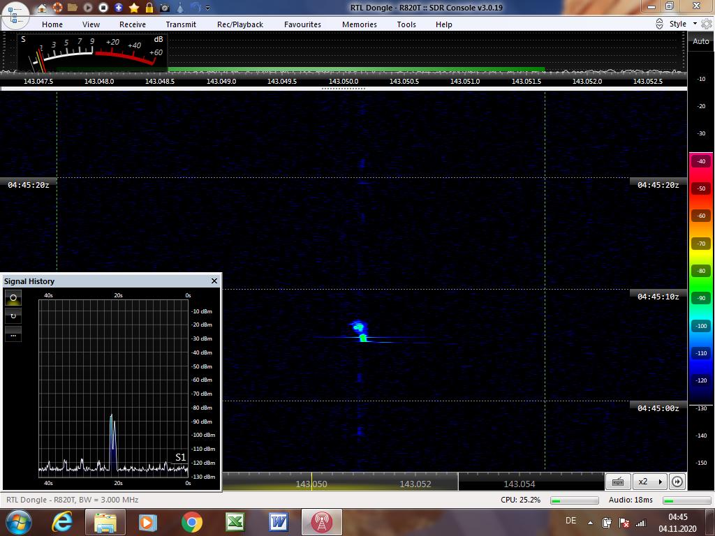

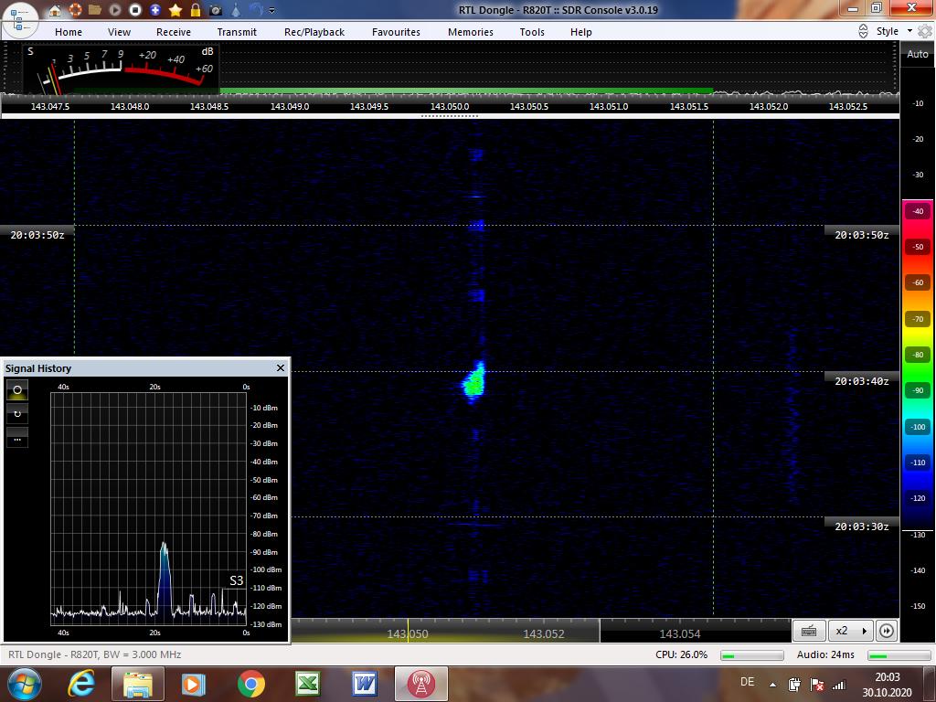

Hi Okke,
schau Dir mal diesen screenshot an.....das scheint auch ein O U F zu sein ?
LG Eberhard

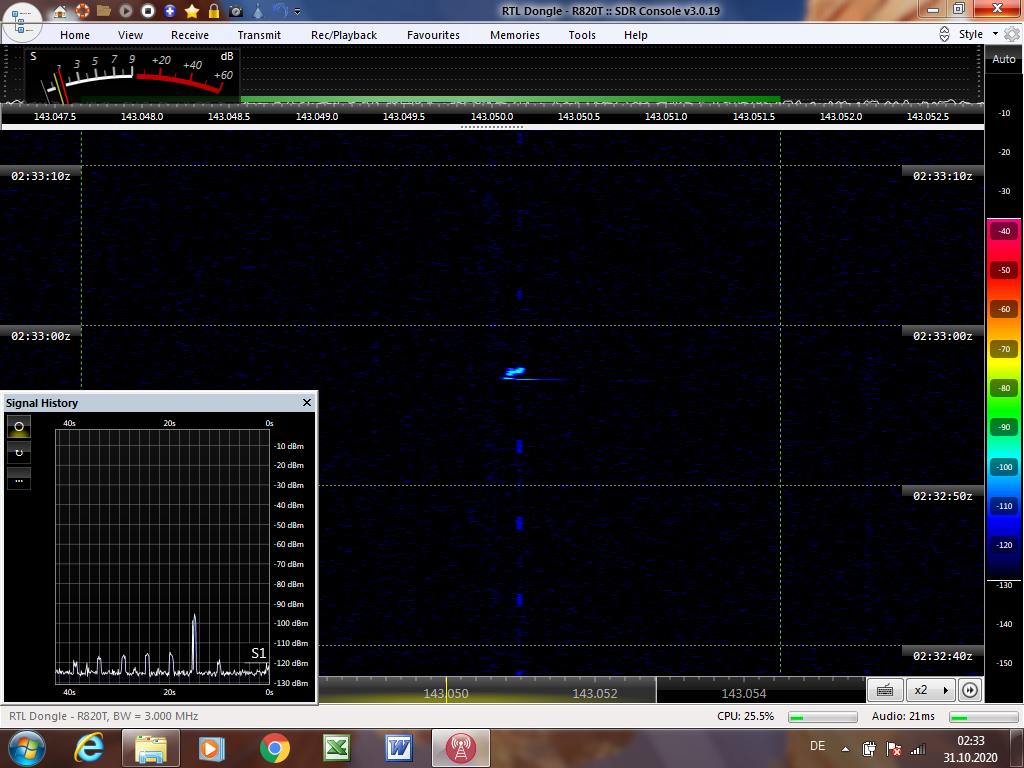

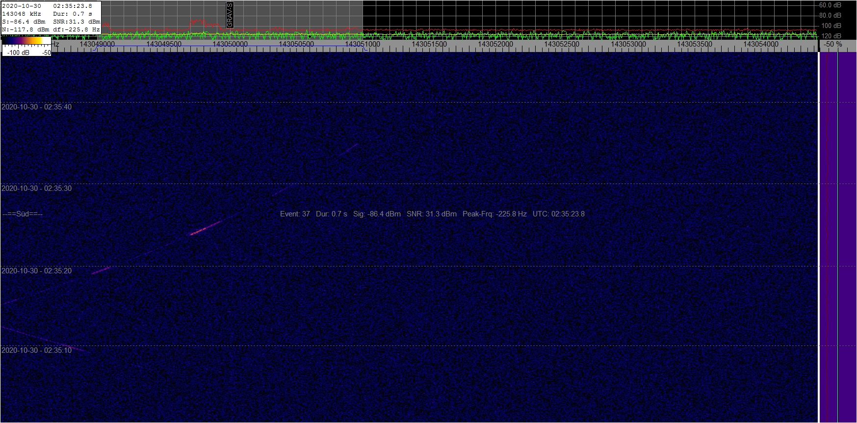

hmm um 02:04 hab ich nur gewöhnlichen Schrapp. Erst um 02:35 hab ich ein Objekt mit ordentlich Promille unter der Haube, den hier:
krumme zick-zack-Bahn
Ansonsten kämpfe ich noch mit der Auswertung, denn ich hab sage und schreibe 2004 Events brutto.... :oops:
Rund 250 netto blieben übrig. Grund, ich hab mal mit der Schwelle experimentiert und muß mir nun Gedanken über eine Normalisierung machen, Anzahl mal Schwellempfindlichkeit oder derart....
Von deinem "Schneeball" hab ich goarnix, schade, freute mich schon, aber.... nix :confused:
Im übrigen regnets heut mal nicht, und ich möchte die "Dicke" mal zusammengebaut sehen und ein bissi testen... ?
MG Okke

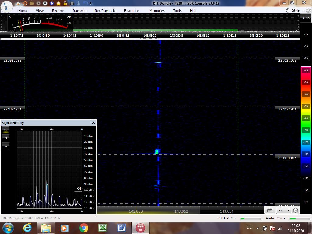

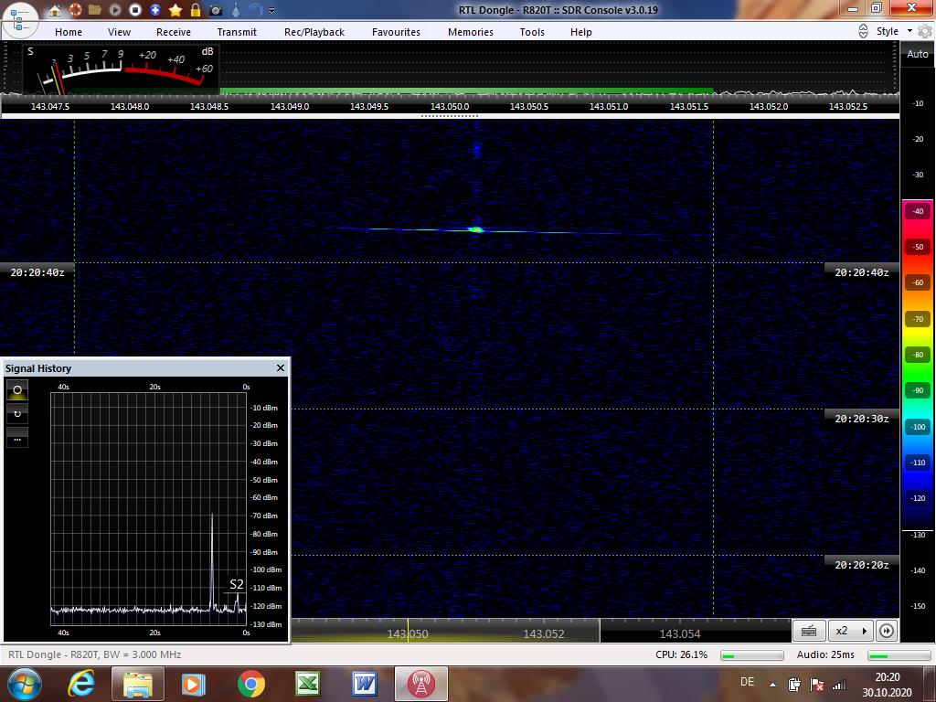

letzte Nacht war durchaus angehobenen Aktivität...insbes. die schnellen Meteörs mit durchaus recht kräftigen Signalstärken (s. z.B. 03:46) waren sehr zahlreich. Raucher gabs kaum. Aus einer Reihe von Ionisationswolken lassen sich starke Höhenwinde ableiten (z.B. 02:33). Um 07:31 gabs dann auch einen größeren Kracher. Zwischendurch aber auch Zeiten ohne große Aktivität.
LG Eberhard

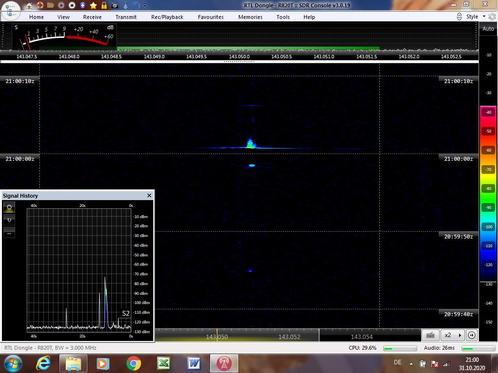

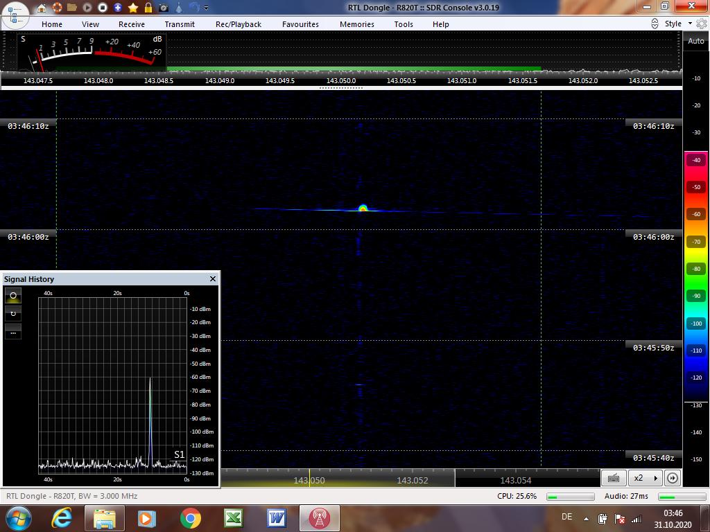

...der Rest von heute Nacht.....mit dem Kracher von heute Morgen

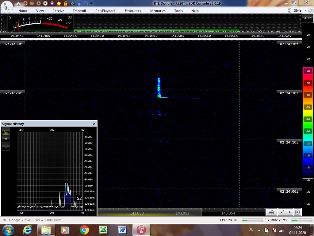

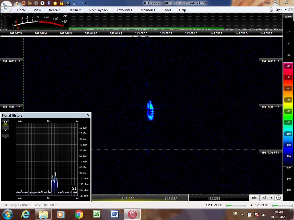

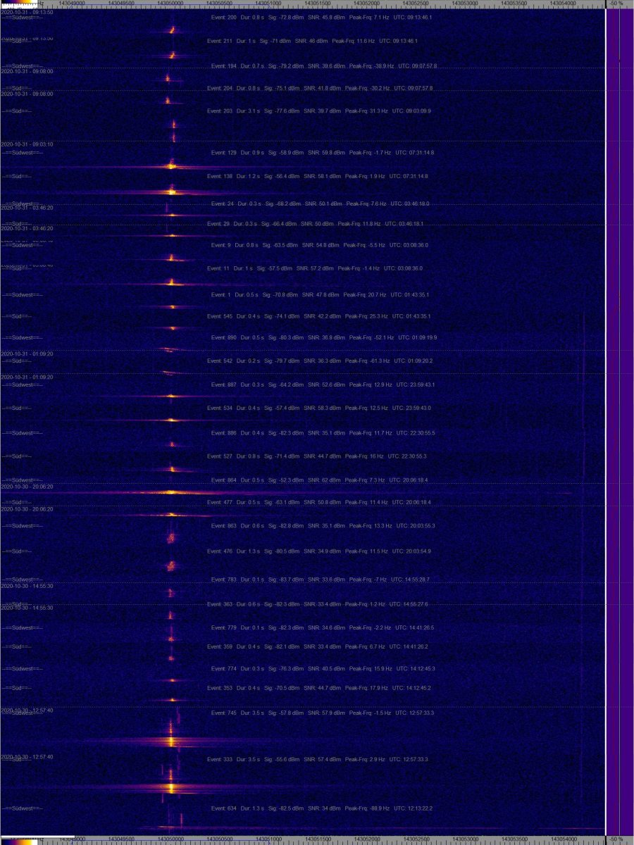

Moinmoin,
ja! Endlich wieder ein bissi was zum Angucken! :cool:
Da lohnt sich auch eine Tapete:
vom Extremraser (ganz unten) bis zum Böller alles dabei. Offenbar hatten die Kandidaten vor lauter Eile keine Zeit zum Rauchen... :giggle:
Ein paar Zahlen:
- Events brutto: 1097 (inkl. Schrapp, bestehend aus direkten atmosph.Reflexionen und anderer Störquellen)
--> Verhältnis Schrapp/Meteor: 5,99
- Antenne Südwest: 72 Events (Yagi)
- Antenne Süd: 111 Events (HB9CV-k)
- Ereignisüberlappung: 57 Events
--> Exklusiv auf Südwest detektiert: 15 Ev.
--> Exklusiv auf Süd detektiert: 54 Ev.

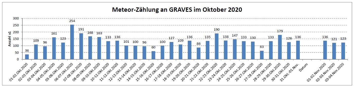

Einen Monatsabschlußlattenzaun gibts dann morgen...
MG Okke

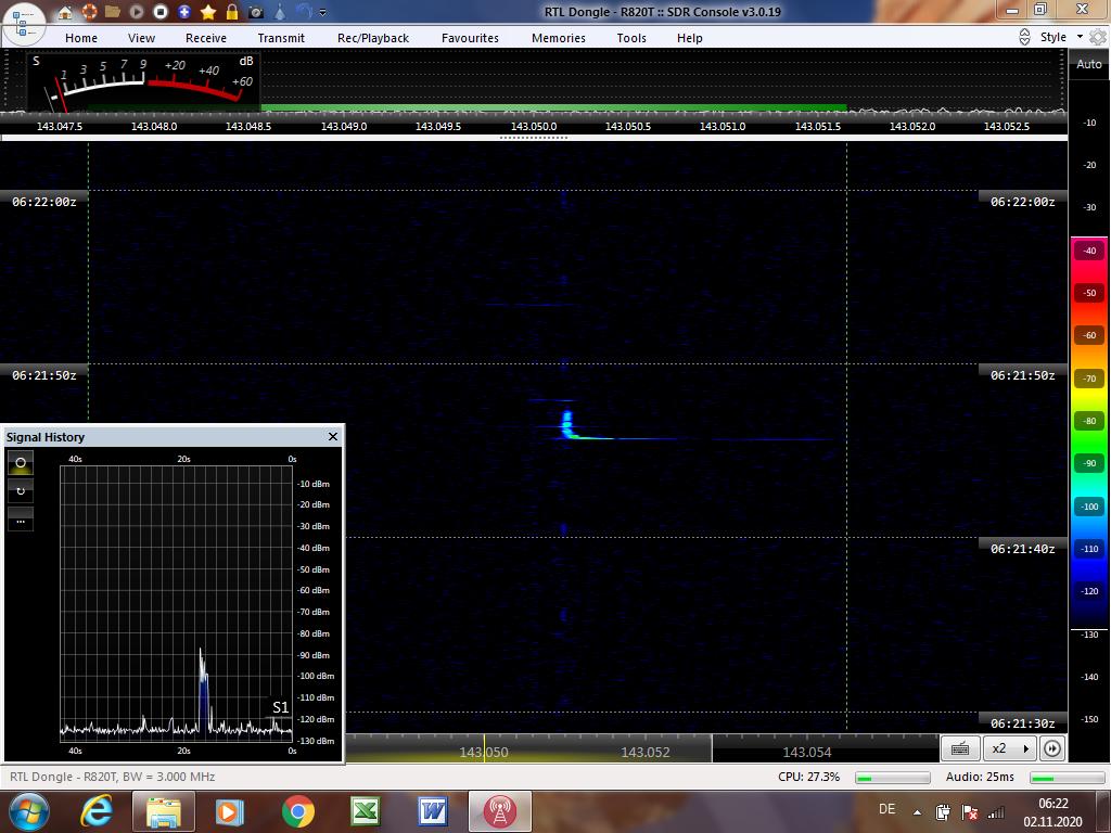

letzte Nacht bis etwa gegen 03 UTC heute Morgen recht ruhig, danach deutliche Zunahme. Aber weitgehend Kleinzeug bis max. mittlere Kategorie. Die Raucher waren jetzt mal wieder häufiger vertreten, keine größeren Einschläge.

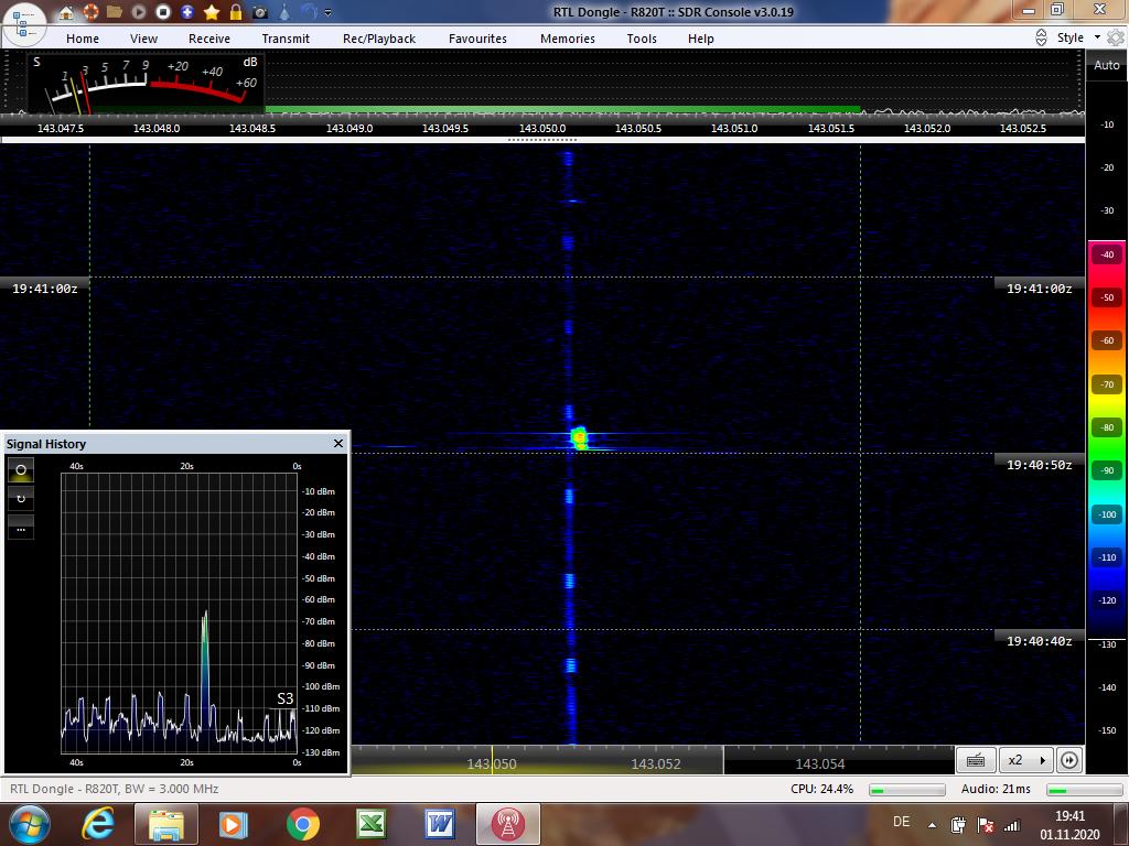

letzte Nacht war es eher ruhig. Nur ein etwas kräftigerer Einschlag um 19:41, sonst ein paar Raser, ein paar Raucher und etwas Kleinzeug...aber es hielt sich in überschaubarem Rahmen. Aus einigen Ionisationswolken lassen sich starke Höhenwinde erkennen...starke Bodenwinde hatten bzw. haben wir ja auch....;)
LG Eberhard

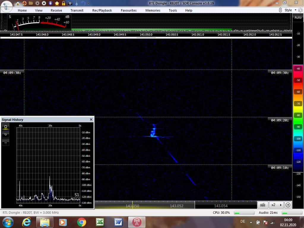

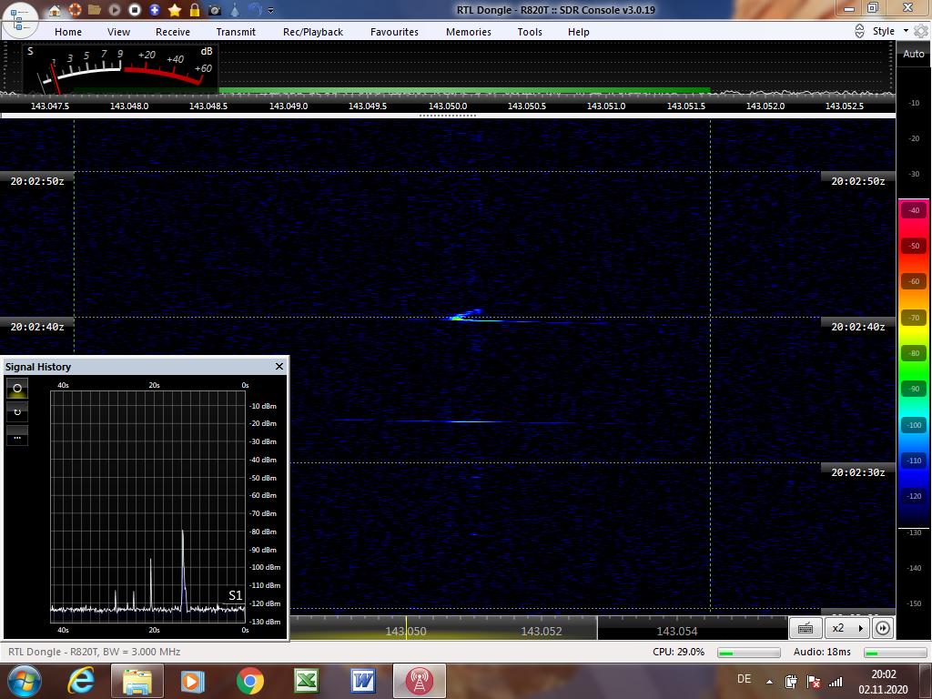

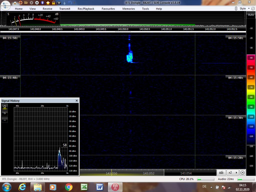

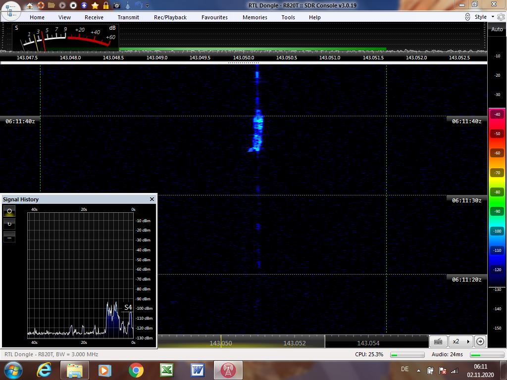

letzte Nacht war es erschreckend ruhig....über weite Strecken nichts oder nur Mikrozeugs, selbst die Raser hielten sich zurück, Raucher gabs kaum und wenn, dann nur "mickrig". Gelegentlich mal einen mittleren Event.
Daher heute nur 3 screenshots.
Um 20:02 schönes Beispiel für Höhenwinde und um 03:21 das bei mir stärkste Signal dieser Nacht....
LG Eberhard

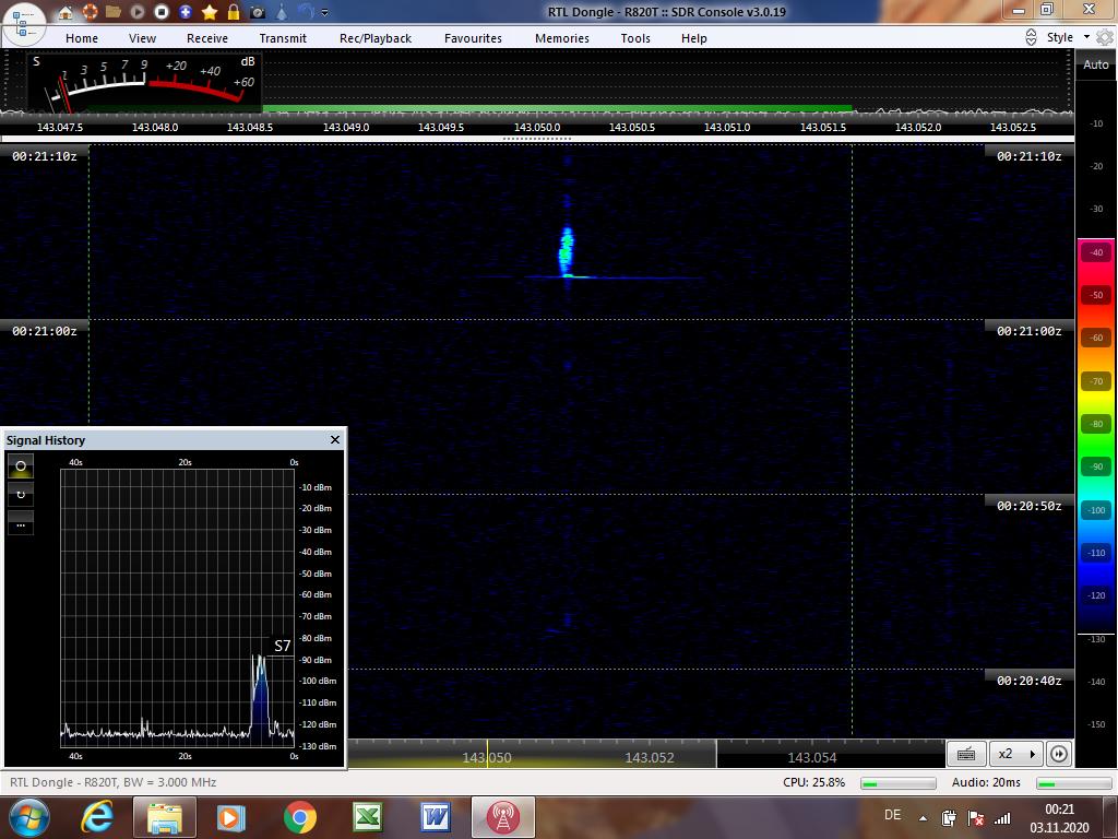

Moin Eberhard,
auf Grund von Störsignalen :rolleyes: habe ich um 03:21 leider nichts.

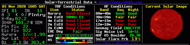

Aber mal eine ganz andere Frage. Seit einigen Stunden sieht es auf GRAVES bei mir so aus:
Ist das Sporadic-E?
Auf qrz.com steht "Band Closed" :unsure:
Hallo Jörg,
habe jetzt erst mal wieder ins Forum geschaut....funke schon seit 2 Stunden auf Kurzwelle, daher sind die Meteörs-SDR aus....
...vorher eine 8 Band-Kurzwellen-Groundplane installiert......und jetzt bin ich auf 160 m.
Ich schalte GRAVES mal an....nehme aber nichts auf....jedesmal wenn der Sender sendet, dann kackt der SDR-Stick ab....sprich es ist nix zu sehen....SDR sind halt Breitbandempfänger....
Sporadic-E bezieht sich hier auf 50 MHz:
"Band closed"= keine Überreichweiten
LG Eberhard

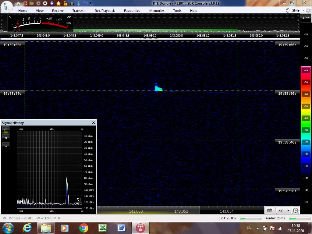

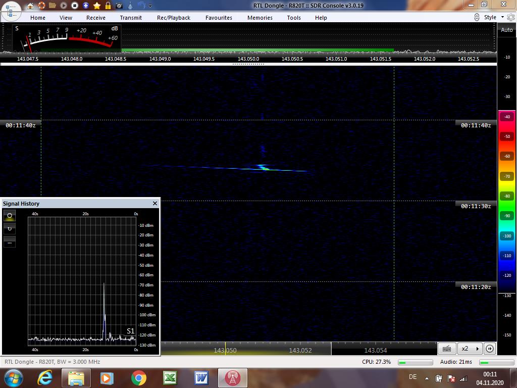

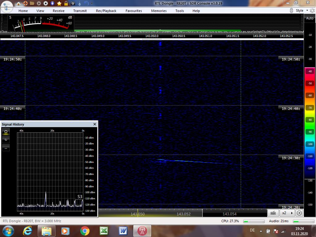

letzte Nacht war ebenso recht ruhig....ein paar wenige Raser, ein paar mickrige Raucher, den ein oder anderen mittleren Einschlag....aber nix größeres.
Zwei Beispiele für "Fußgänger": 19:24 und 00:11. Hier sieht man deutlich, dass sie während des Abstiegs von vielen Radarimpulsen erfasst wurden.
Um 19:58 und 04:45 die einzig größeren Signale....

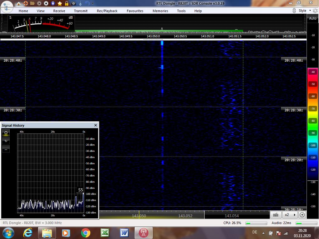

Allerdings: zwischen 20:00 und 20:30 gabs bei mir jede Menge seltsamer Signale. Siehe screenshot 20:28...
Schaut mal nach, ob ihr auch sowas aufm Schirm habt, oder ob das bei mir eine lokale Erscheinung war....
LG Eberhard

joa, ruhig trifft es ganz gut. 2 Raucher, ein Kracher, viele Raser, aber alles in bescheidener Ausführung. Ein Lattenzaun mit Zusammenfassung der letzten Tage:
Bastle grad noch an einer besseren Berücksichtigung der Triggerschwelle je Antenne. Davon hängt ja wesentlich der jeweilige Score ab. Gelegentlich verstelle ich den noch geringfügig. Das würde ich gerne rauswichten...
MG Okke
