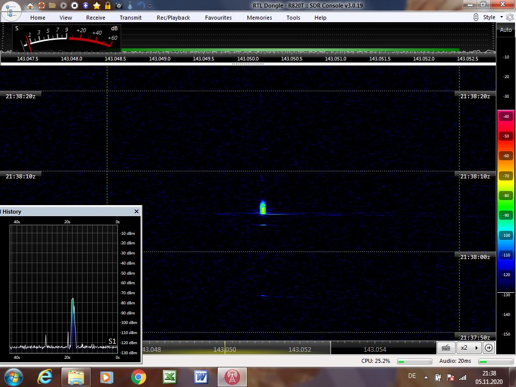

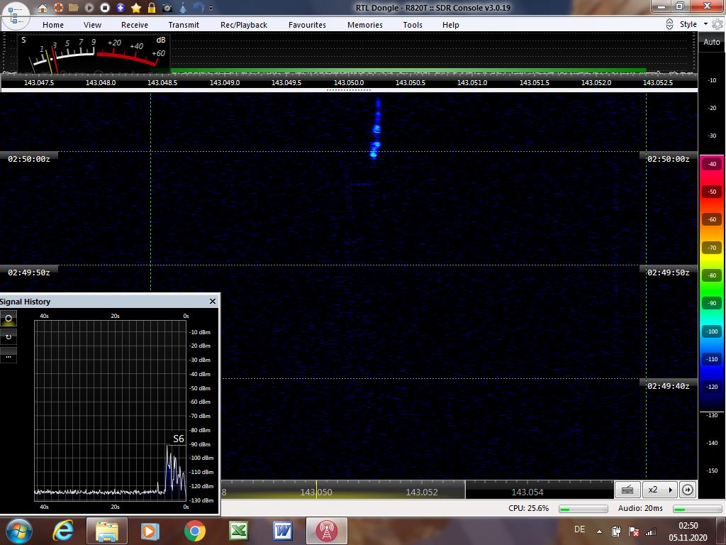

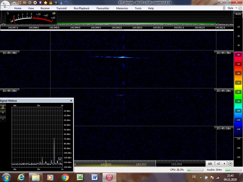

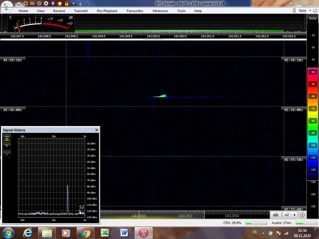

Live Beobachtungen GRAVES

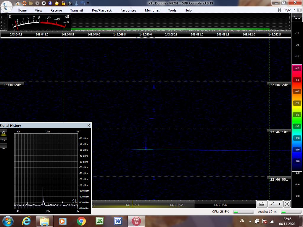

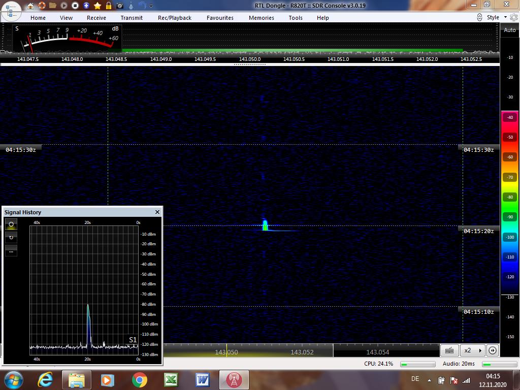

@eberhard_ehret ein wenig sporadicE sah ich hi und da, aber ziemlich verteilt und mit Betonung auf sporadic ;)
LG Okke
insgesamt war letzte Nacht auch nicht mehr los als die Nächte davor. Allerdings gab es zwischen 21 und 23 UTC eine Konzentration an durchaus kräftigen Einschlägen, der Rest der Nacht war dann eher "Sparbetrieb".....
LG Eberhard

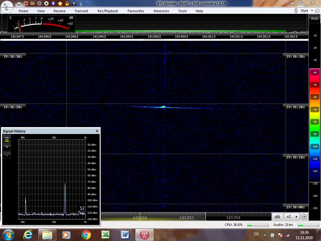

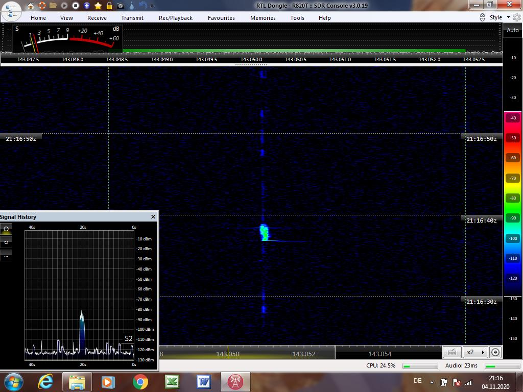

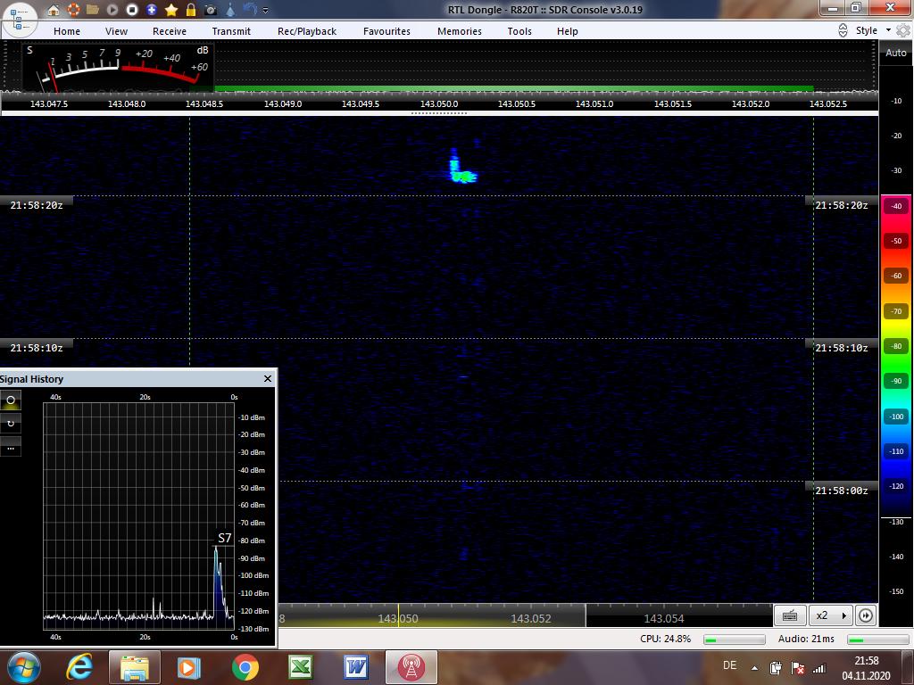

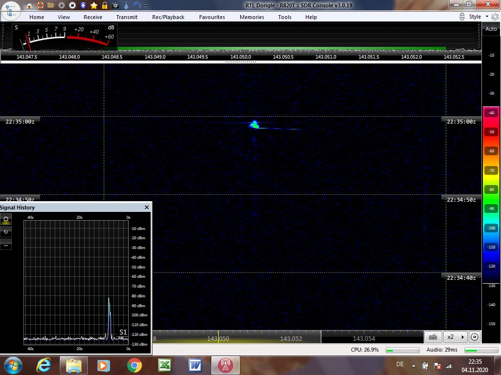

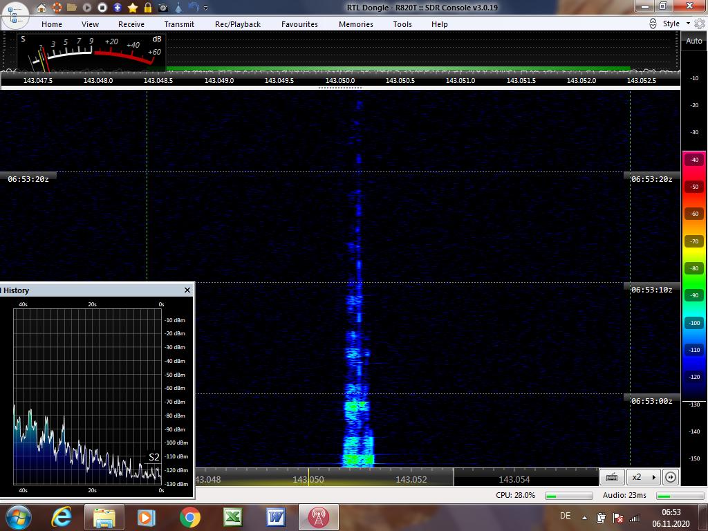

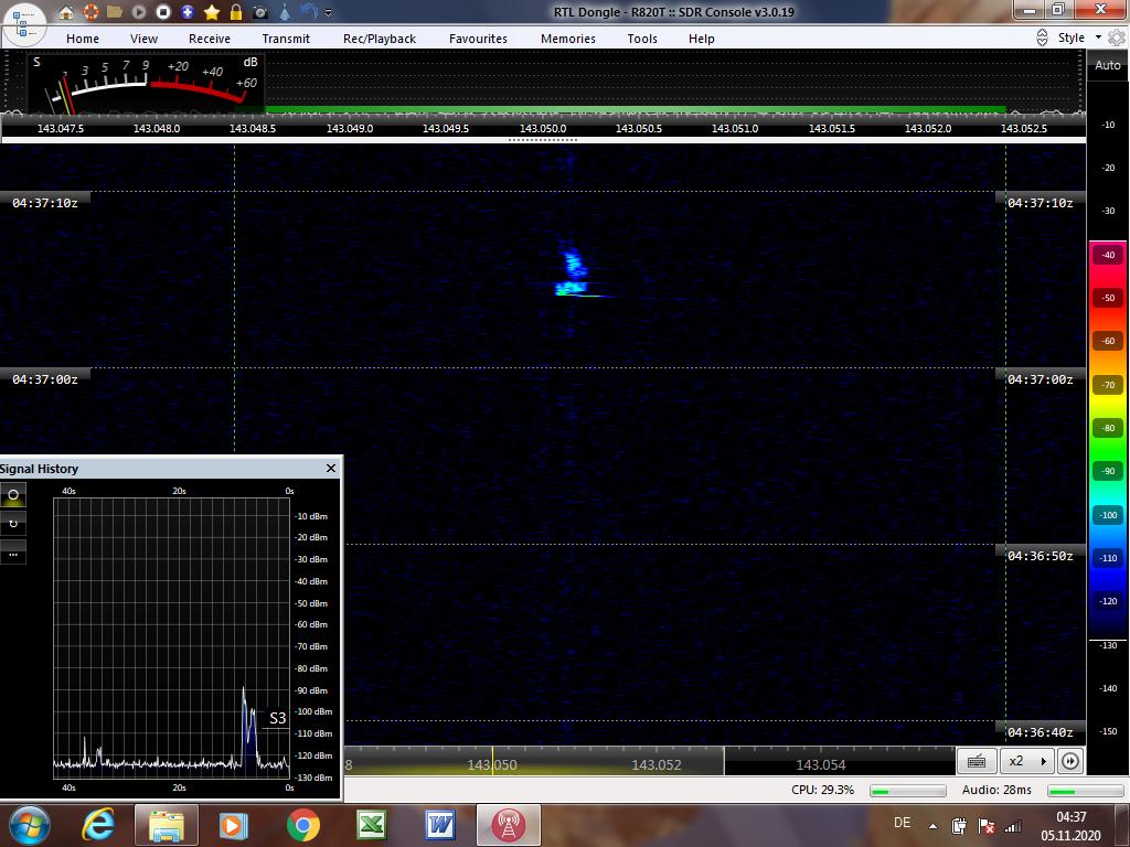

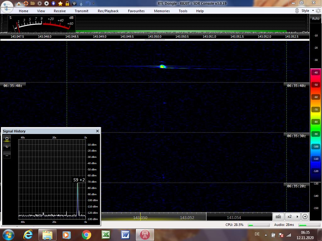

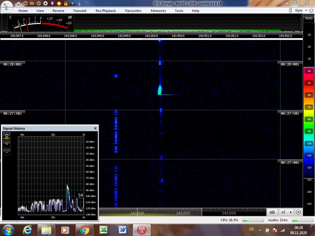

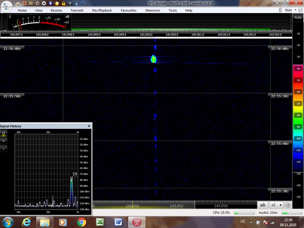

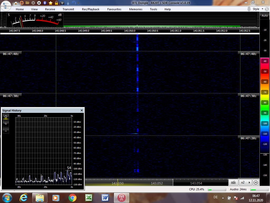

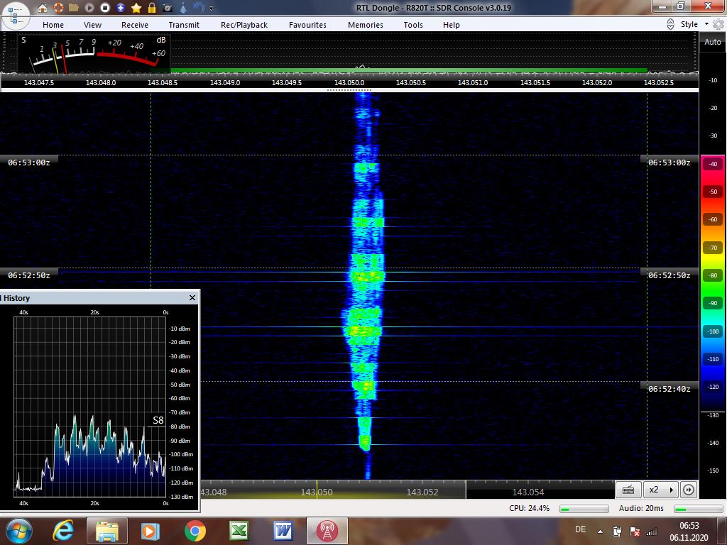

letzte Nacht war wieder "Stoßverkehr"...lange Zeit nichts oder nur Kleinzeug aufm Schirm, dann innerhalb weniger Minuten mehrere, teils durchaus kräftige Einschläge. Von allem etwas:
langsame, schnelle, Raucher und punktförmige Einschläge.....
Ich wollte schon schreiben: "Keine größeren Einschläge"....als um 06:53 ein Megakracher verdampfte....wenige Sekunden bevor ich die Anlage abschaltete....
LG Eberhard

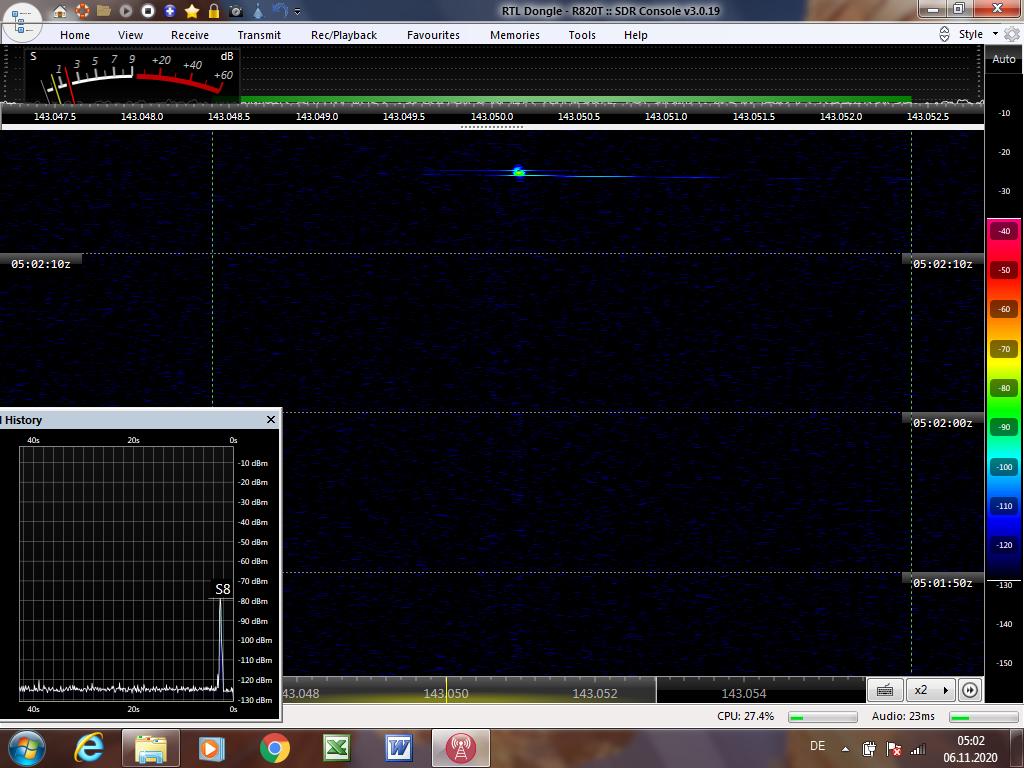

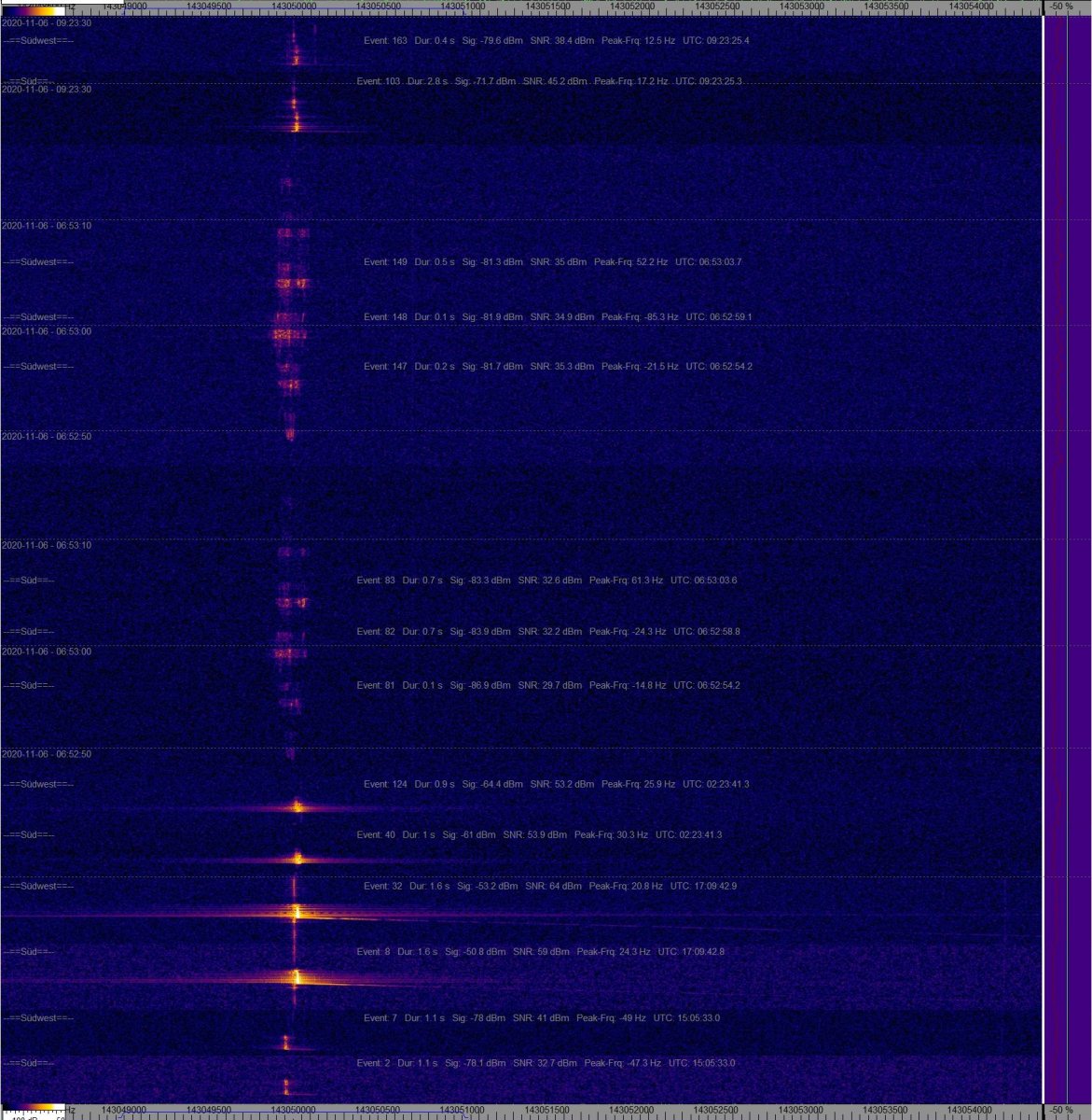

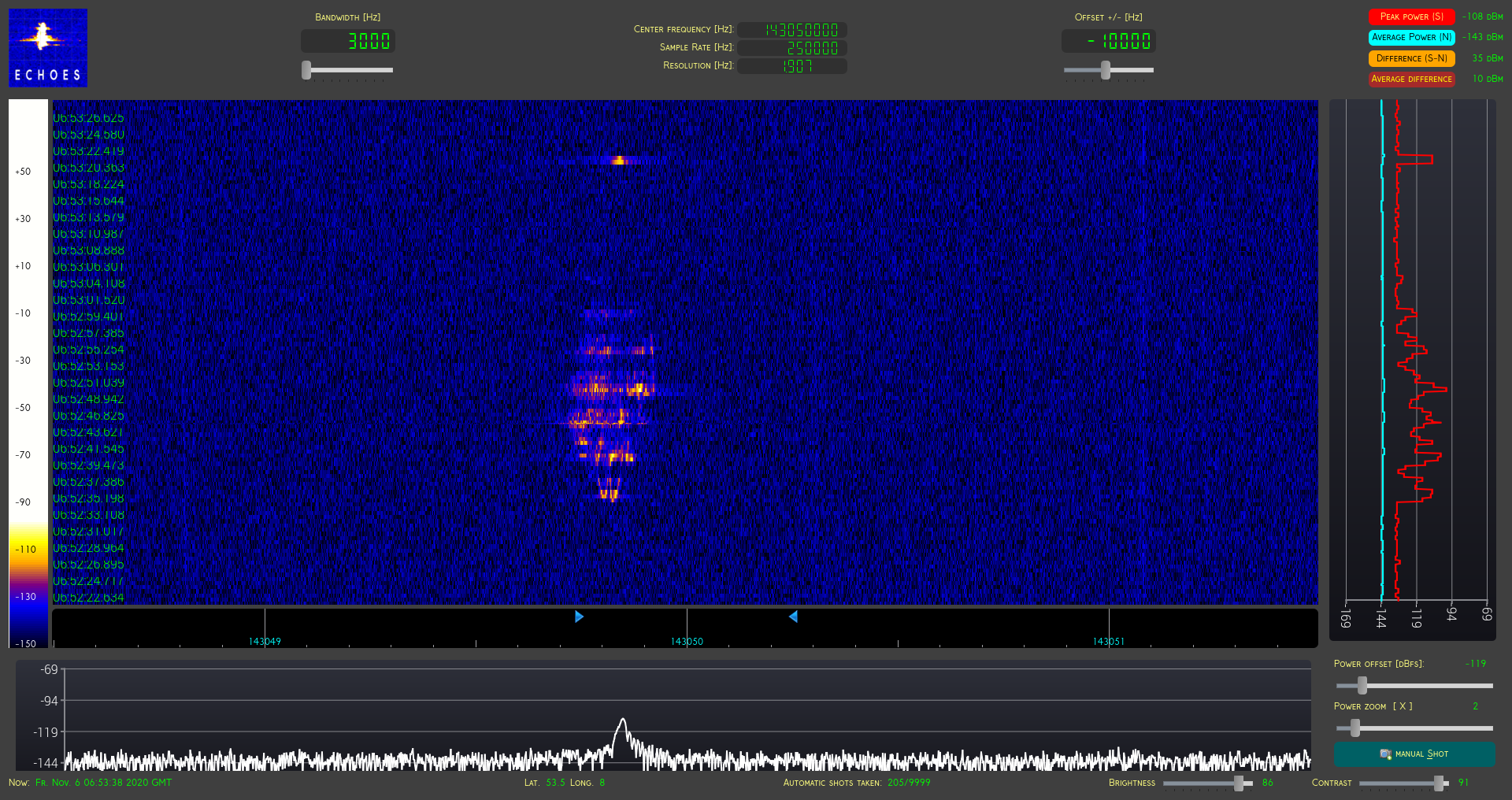

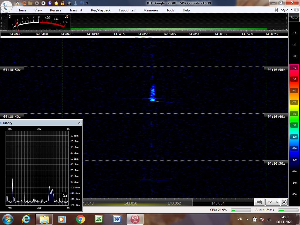

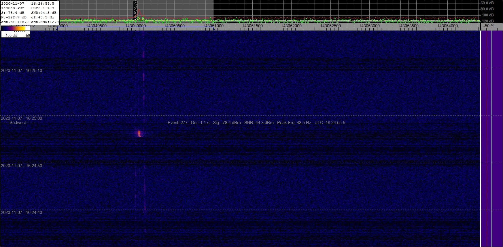

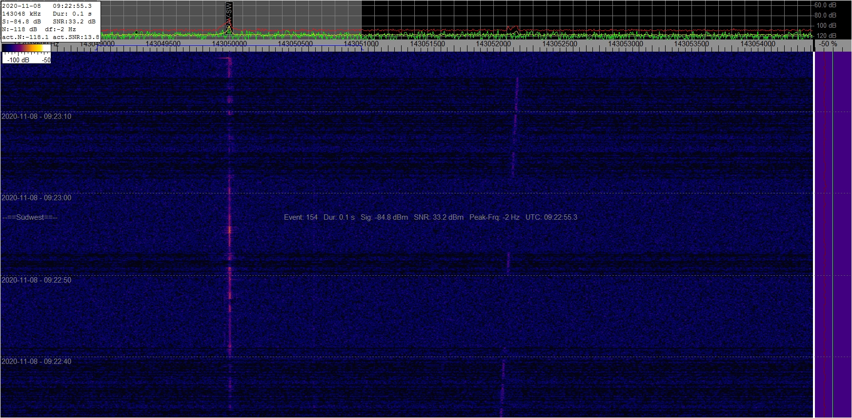

Moin Eberhard,
jo, den Dicken habe ich auch. 3 Italiener in der RMOB Gruppe haben den auch schon auf fb gepostet. Scheint was größeres gewesen zu sein :cool:
jou, den habsch auch, siehe "Tapete" unten, nebst anderer Highlights der vergangen Aufzeichnung. Die allg. Aktivität war allerdings sehr gering, die Kiste zählte nur 330 Roh-Events überhaupt - kaum 1/3 des sonstigen Aufkommens - war GRAVES evtl wieder mal "down", solche Wartungspausen wurden ja angekündigt. Allerdings hab ich auch ein seehr niedriges Schrapp/Nutzsignal-Verhältnis. Evtl war ja auch nur die Atmosphäre gnädig...? :unsure:
Tapete, kleb' dir eine :LOL::
Der 25sec-Raucher ist zwar schon deutlich zu sehen, in Sachen "deutlich" hat allerdings die Rennsemmel von 17:09 die Nase vorn, gefolgt von einer kleineren Rennsemmel um 02:33. Beim 1709er beginnt der Doppleroffset sogar außerhalb des Bildes, also 4,5kHz+ und das ist ja nur der Radialanteil...
Bzgl des 25sec-Rauchers würde ich auch auf südwestlich von hier (KA) tippen, denn das Signal ist deutlicher an der SW-Antenne. Gibt es Indizien für "Pyrinäen"?

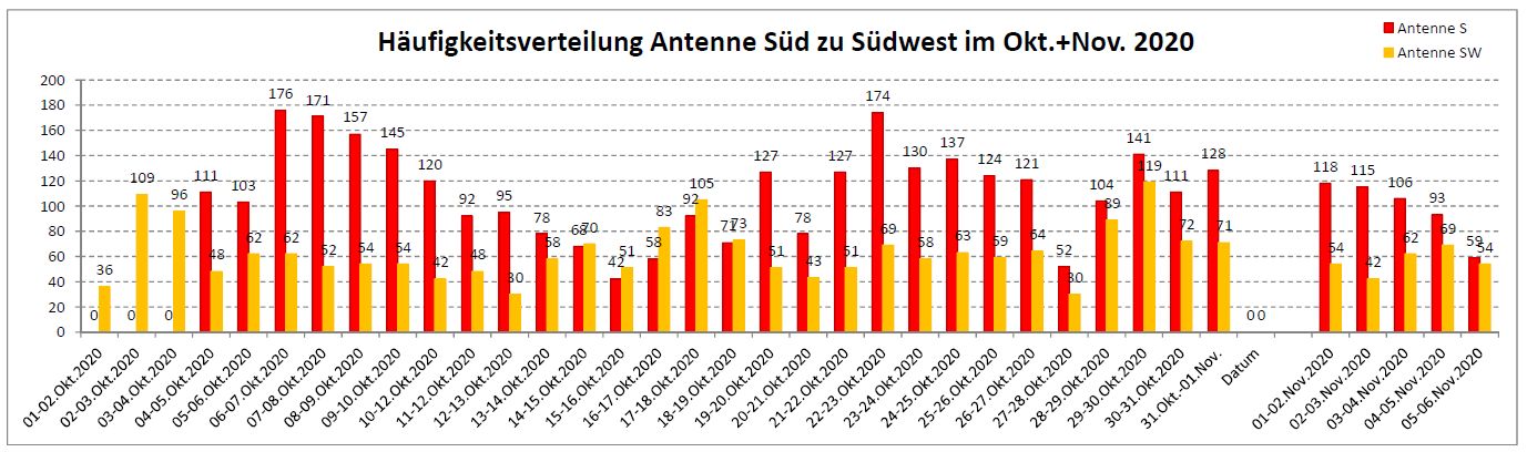

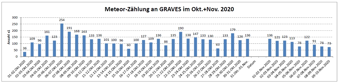

Noch a bisserl Statistik, ?noon gestern bis ?noon heute (24h):
- Events brutto: 330 (inkl. Schrapp, bestehend aus direkten atmosph.Reflexionen und anderer Störquellen)
- Meteor-Events brutto: 113 Events (schrappbereinigt nach bisheriger Lesart von Schrapp)
--> Verhältnis Schrapp/Meteor: 2,92
- Antenne Südwest: 54 Events (Yagi)
- Antenne Süd: 59 Events (HB9CV-k)
- Ereignisüberlappung: 35 Events
--> Exklusiv auf Südwest detektiert: 19 Ev.
--> Exklusiv auf Süd detektiert: 24 Ev.

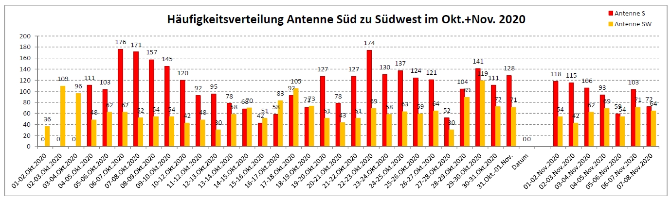

Als Lattenzaun sieht das dann so aus:
Und mit Verteilung aud Süd und Südwest so:
wenn die roten Balken morgen noch schwächer ausfallen, ist die Abdichtung des Antennenanschlusses an der Südantenne undicht....... :unsure:
MG Okke
heute gibts leider kein morgentliches Bulletin....aufgrund von Doofheit des Operators hat die screenshot-Aufzeichnung nicht funktioniert.... Der gestrige Tag war nur eine Aneihaneindereihung von Fehlschlägen....:poop:....heute schauts aber schon besser aus....:)
LG Eberhard
na gut, dann gibts hier ein bissi was ;)
Sehr viel Kleinzeug und leicht angestiegene Häufigkeit verglichen mit gestern - dem Minimum der letzten 4 Wochen. Wir nähern uns den Leoniden - die Abkömmlinge des Kometen Temple-Tuttle - aber erst langsaam, das Maximum wird um den 17.11. erwartet. Einige Miniraucher waren noch dabei
Angeblich will es gestern abend gg 22:54 einen Boliden über Österreich gegeben haben, es gibt einige AllSkyCam-Aufnahmen. Aber ich hab nix. Dafür gabs einen dort um 07:23 utc:
Auf der SW-Antenne war nichtmal ein Hauch davon...
In Zahlen von ?noon gestern bis ?noon heute sieht das so aus:
- Events brutto: 444 (inkl. Schrapp, bestehend aus direkten atmosph.Reflexionen und anderer Störquellen)
- Meteor-Events brutto: 174 Events (schrappbereinigt nach bisheriger Lesart von Schrapp)
--> Verhältnis Schrapp/Meteor: 2,55
- Antenne Südwest: 71 Events (Yagi)
- Antenne Süd: 103 Events (HB9CV-k)
- Ereignisüberlappung: 52 Events
--> Exklusiv auf Süd detektiert: 51 Ev.
Und für Zaungäste einen Lattenzaun :giggle::
An der BRAMS-Antenne gabs mehr Raucher, mehr darüber dann im BRAMS-Fred...
MG Okke

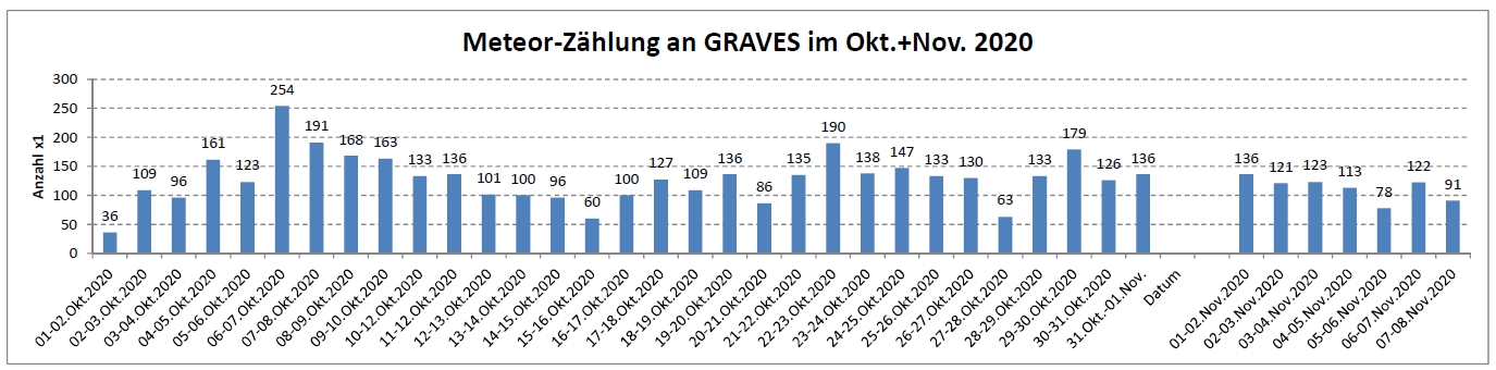

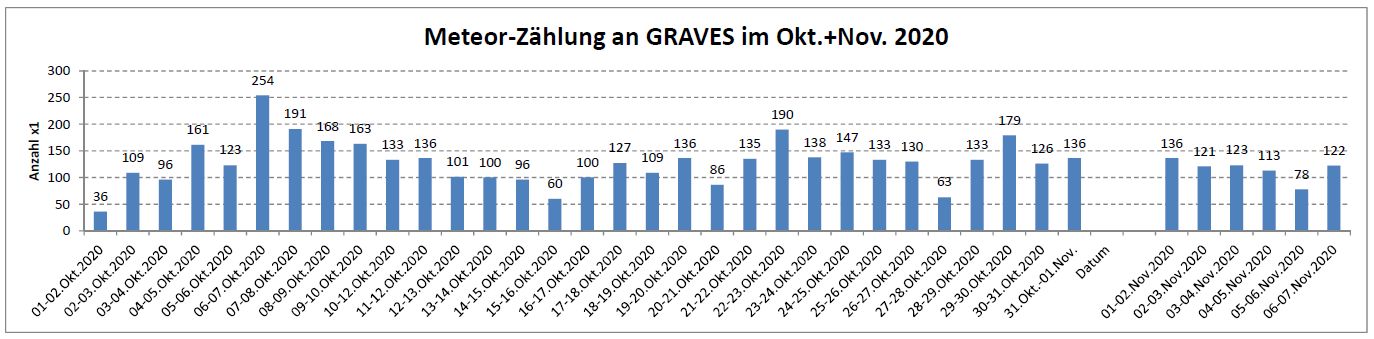

Hallo Okke,
der Peak am 6./7. Oktober war wohl der kombinierte Höhepunkt der Oktober-Arietiden und der Draconiden.
Um den 22./23. Oktober herum war der Höhepunkt Orioniden und der Leo-Minoriden.
Gruß Thomas

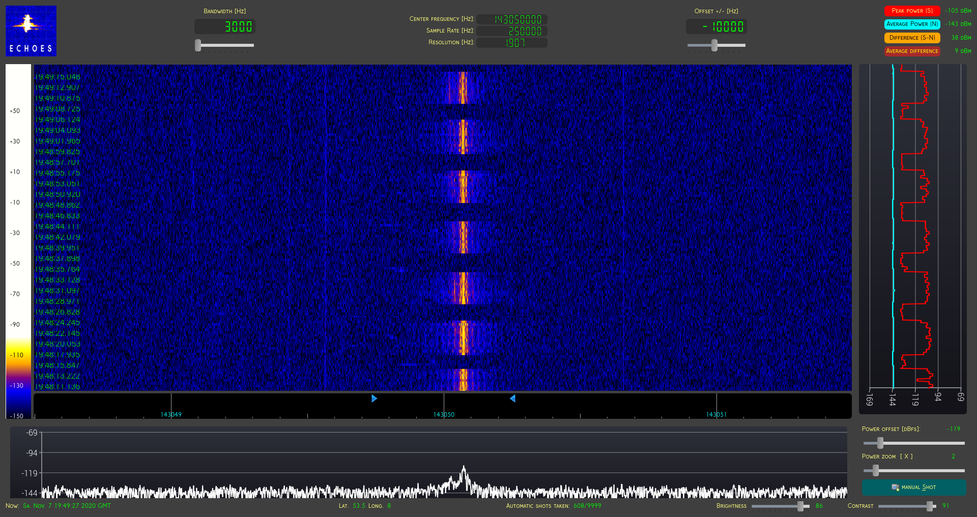

Hier hab ich gg halbvier und um fünve rum so was ähnliches in ganz schwach. Um halbvier isses ca 300 Hz höher als Graves, und um fünve sinds um 500Hz mehr. Bei dir sinds 900 mehr.
Gepulst isses wohl auch. Bei mir eher nicht, zu "weichgezeichnet" ist das Signal dafür.... :unsure:
MG Okke

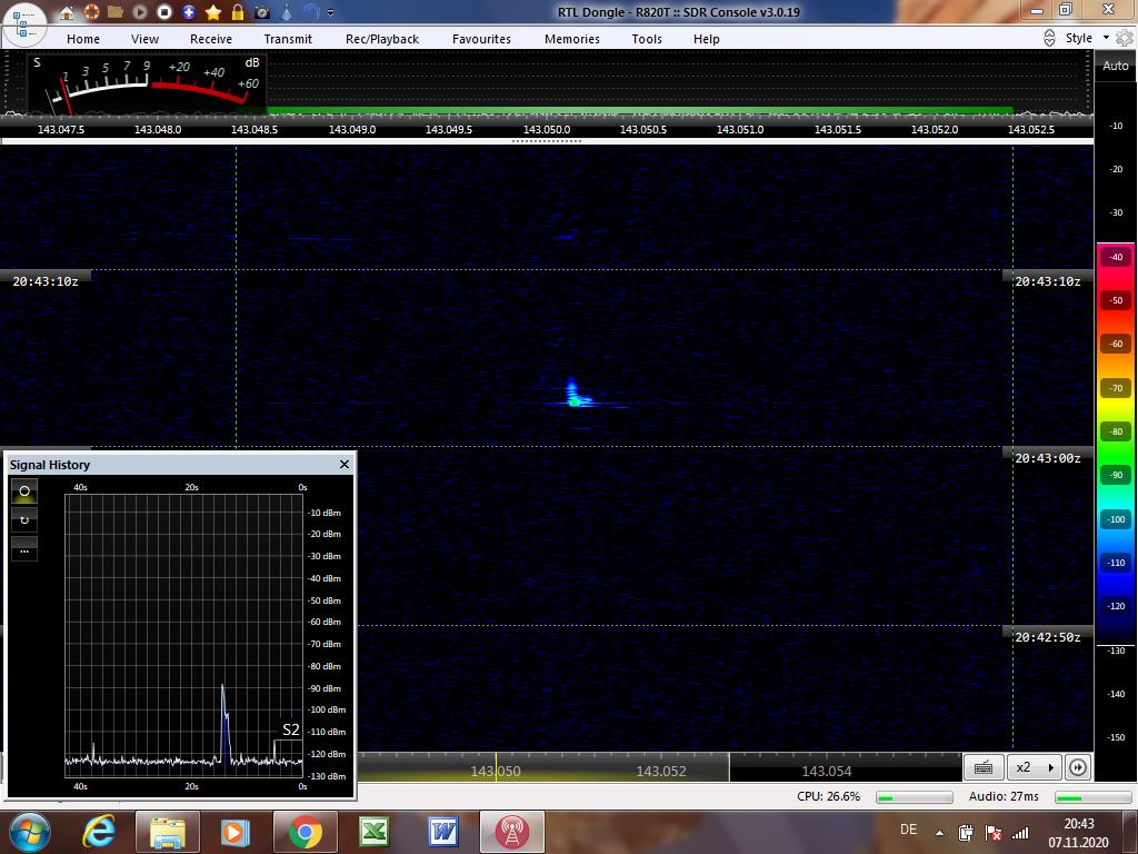

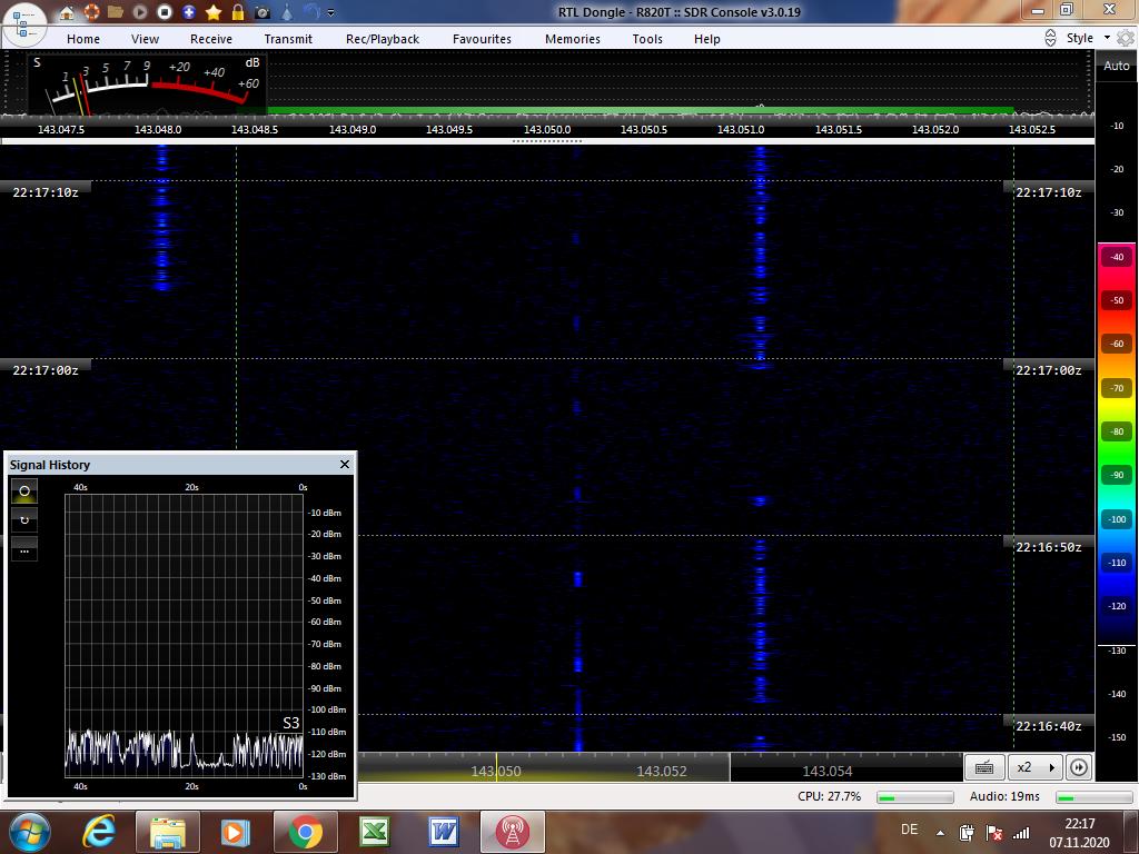

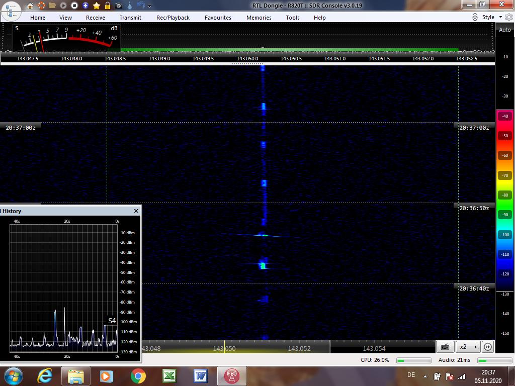

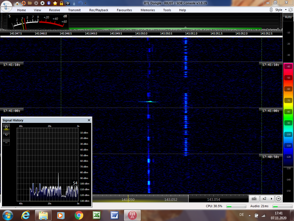

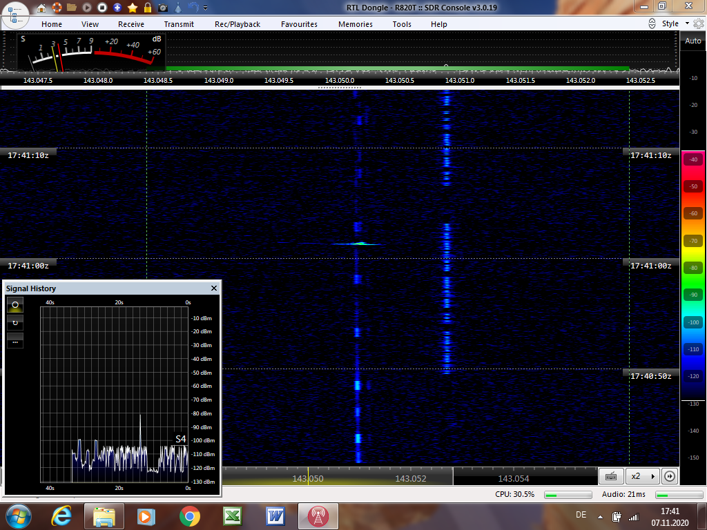

letzte Nacht war "Nacht der Störsignale"...mal oberhalb, mal unterhalb, mal ober- und unterhalb gleichzeitig...wechselnde Frequenzen.....siehe letzten screenshot....(221711)
Ansonsten war leicht angehobene Aktivität, aber nur im Bereich der mittleren Einschläge, keine großen Kracher. Höherer Anteil an 3 - 10 sek. Rauchern....Ziemlich verwehte Ionisationswolke bei 01:56......
LG Eberhard

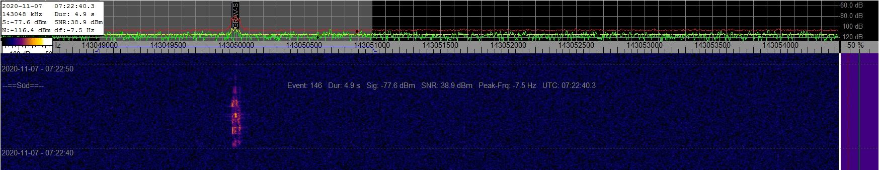

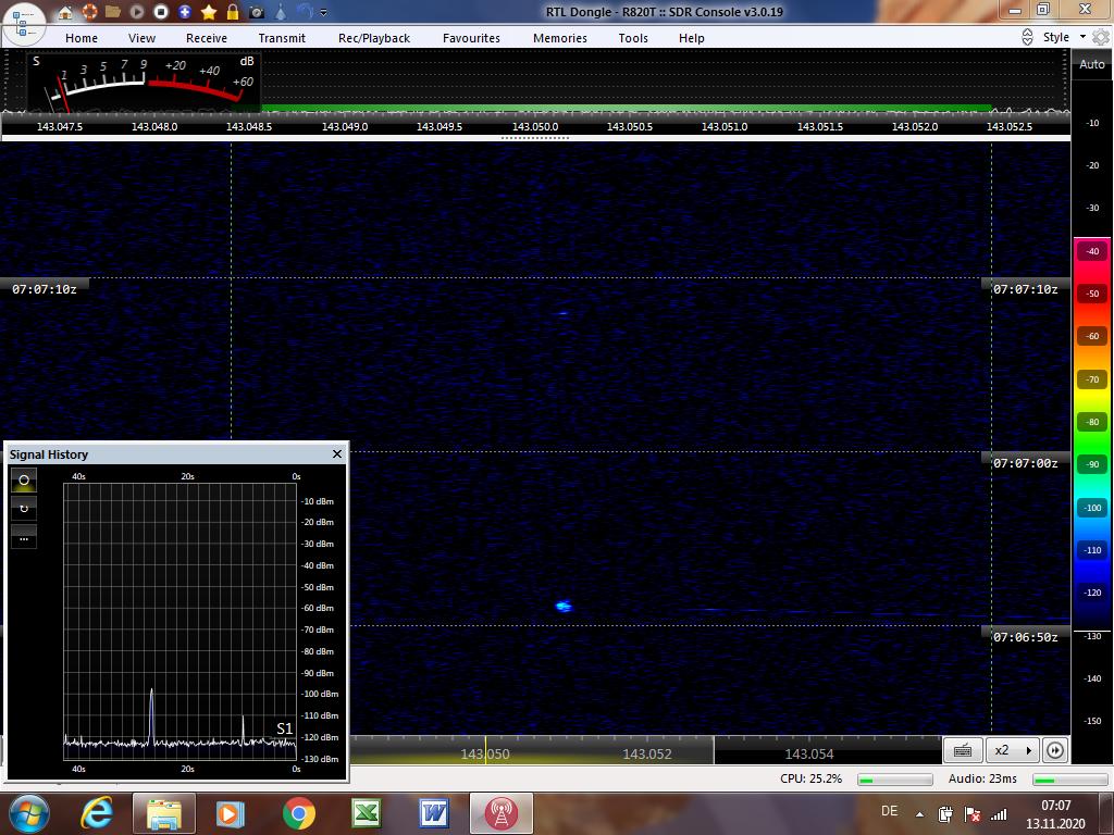

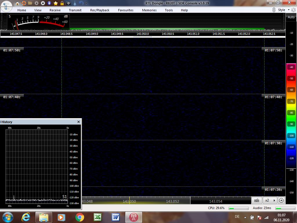

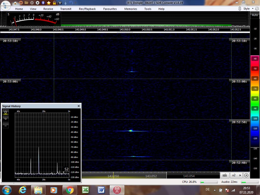

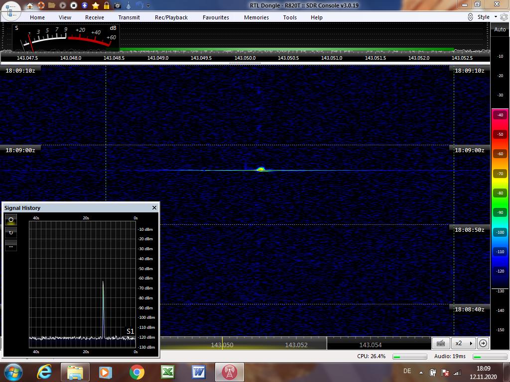

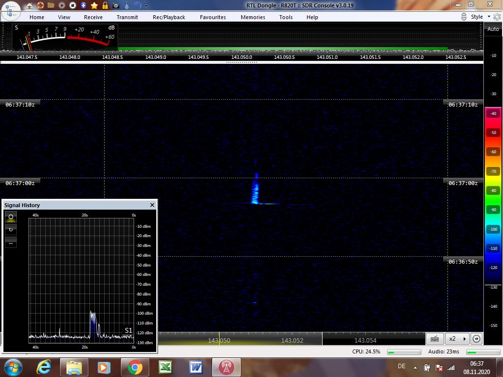

jepp, ich hab die Echos auch, bald hier, bald dort, zuallermeist exkl. an der Südantenne, allerdings auch sprunghaft veränderliche "Himmelshintergrundhelligkeit", bei beiden, als wären Löcher in der Atmosphäre.... oder ist das schon das Ozonloch :oops: ?
Ansonsten deutlicher Rückgang der Meteörevents, dafür viel Schrapp in allen Ausführungen... aber auch starke Höhenwinde, manche Fahne hats ganz schön verblasen, die zB:
So richtig Sehenswertes gabs von hier nicht, nix was das Anfertigen einer "Tapete" rechtfertigt. Dafür etwas Statistik:
?noon gestern bis ?noon heute:
- Events brutto: 525 (inkl. Schrapp, bestehend aus direkten atmosph.Reflexionen und anderer Störquellen)
- Meteor-Events brutto: 137 Events (schrappbereinigt nach bisheriger Lesart von Schrapp)
--> Verhältnis Schrapp/Meteor: 3,83
- Antenne Südwest: 64 Events (Yagi)
- Antenne Süd: 72 Events (HB9CV-k)
- Ereignisüberlappung: 46 Events
--> Exklusiv auf Südwest detektiert: 18 Ev.
--> Exklusiv auf Süd detektiert: 26 Ev.
Verteilung Süd/Südwest:

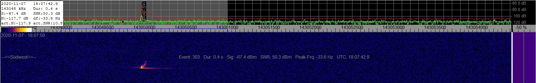

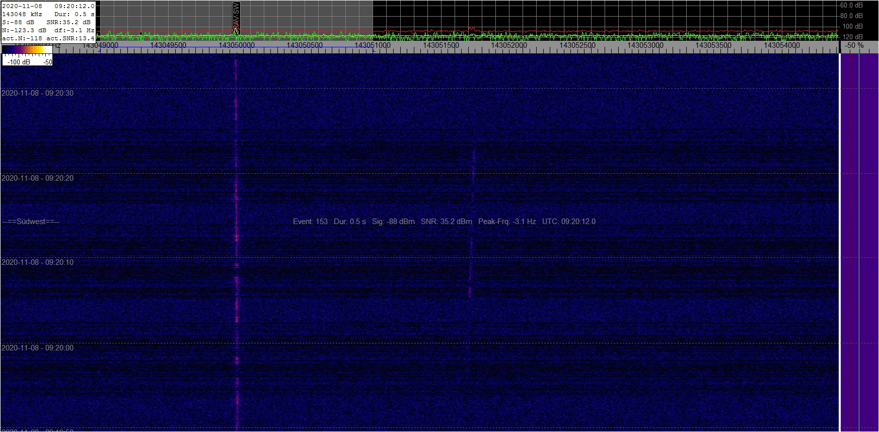

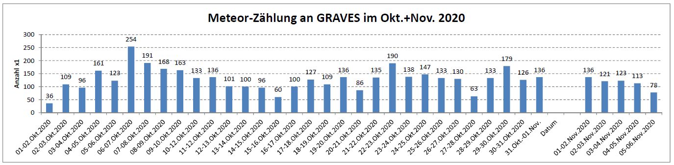

Meteörs gesamt, netto:

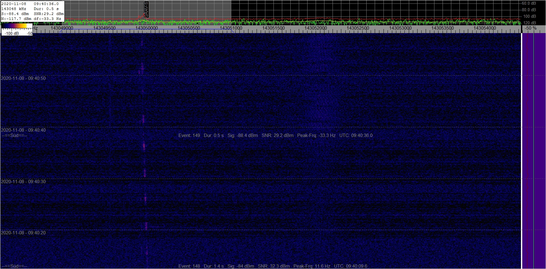

Ein paar Beispiele noch für die "Störungen" bzw "Atmoschrapp":
auch hier, aber stark "weichgezeichnet" von hier aus, verglichen mit Eberhards Signalen. Das scheint auch gelegentlich dafür zu sorgen, daß Meteörfahnen als "Scheibenhonig" dargestellt erscheint:
diese starke scheibenweise Erscheinungsform (pulsbedingt) geht immer einher mit der Abdunkelung des Himmelshintergrunds. (das kann mehrere Ursache haben: mögliche Reflexionsflächen zeigen Durchlässigkeit für 143MHz, oder sie sind überlagert von anderen Flächen/Schichten, die das Sendesignal wegstreuen, oder ein benachbartes Starksignal zieht den Boden weg, oder... oder... oder... o_O)
Temple-Tuttle - der Ursprung der Leoniden - hat eine Anhäufung seiner "Ausdünstungen" in die Welt gesetzt, die einen Peak alle 33 Jahre hervorbringen, 1966 war einer, 1999 wieder, der nächste dann 2032.... also bitte etwas Geduld! ;) However, dichter wirds nicht, eher andersrum, und der Peak wird mit der Zeit abflachen....

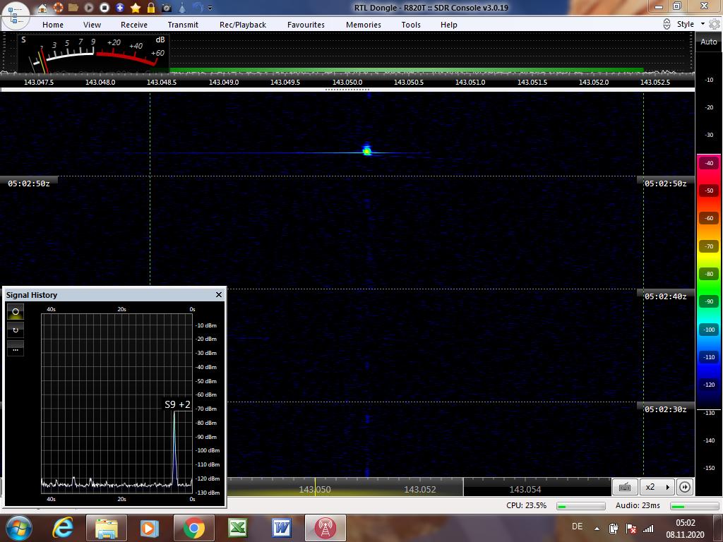

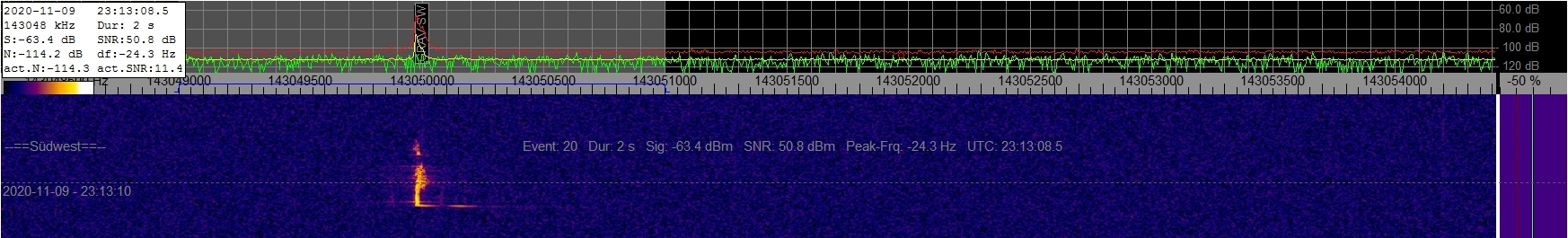

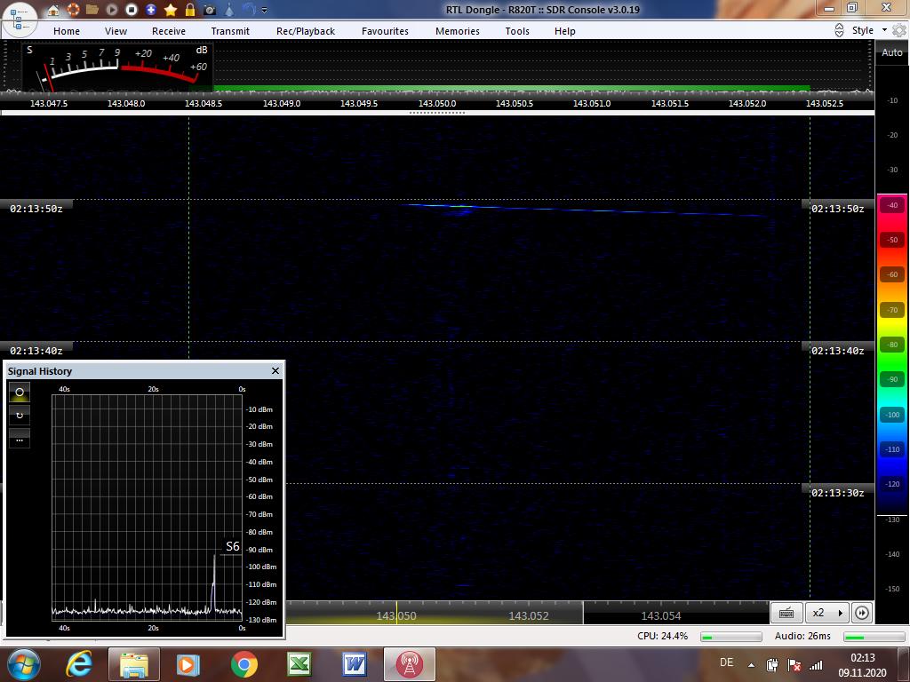

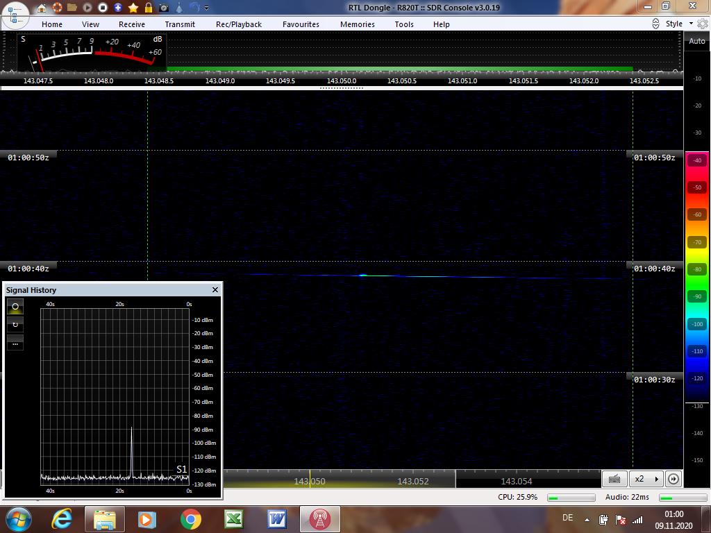

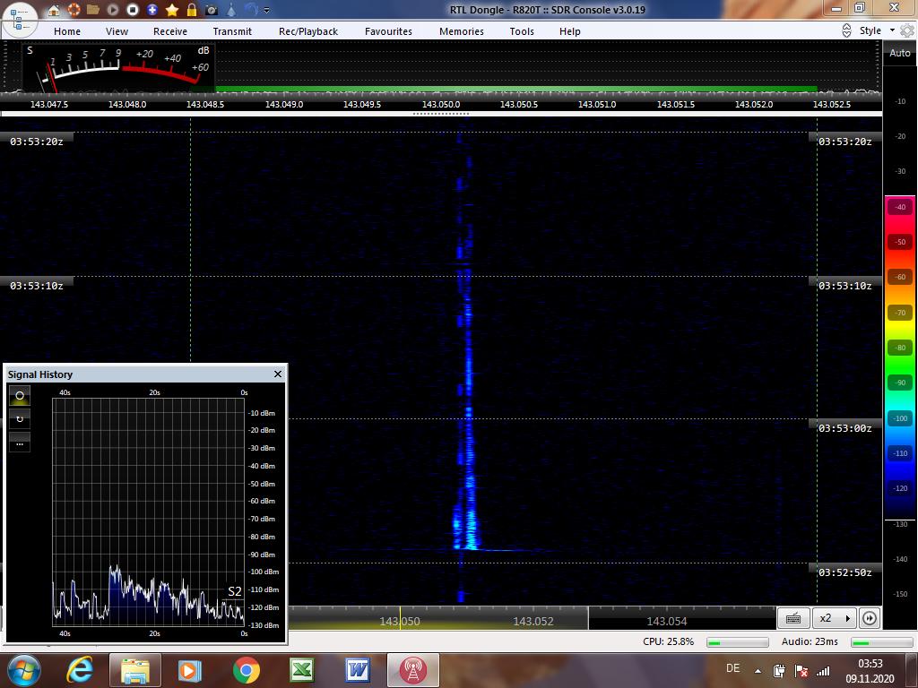

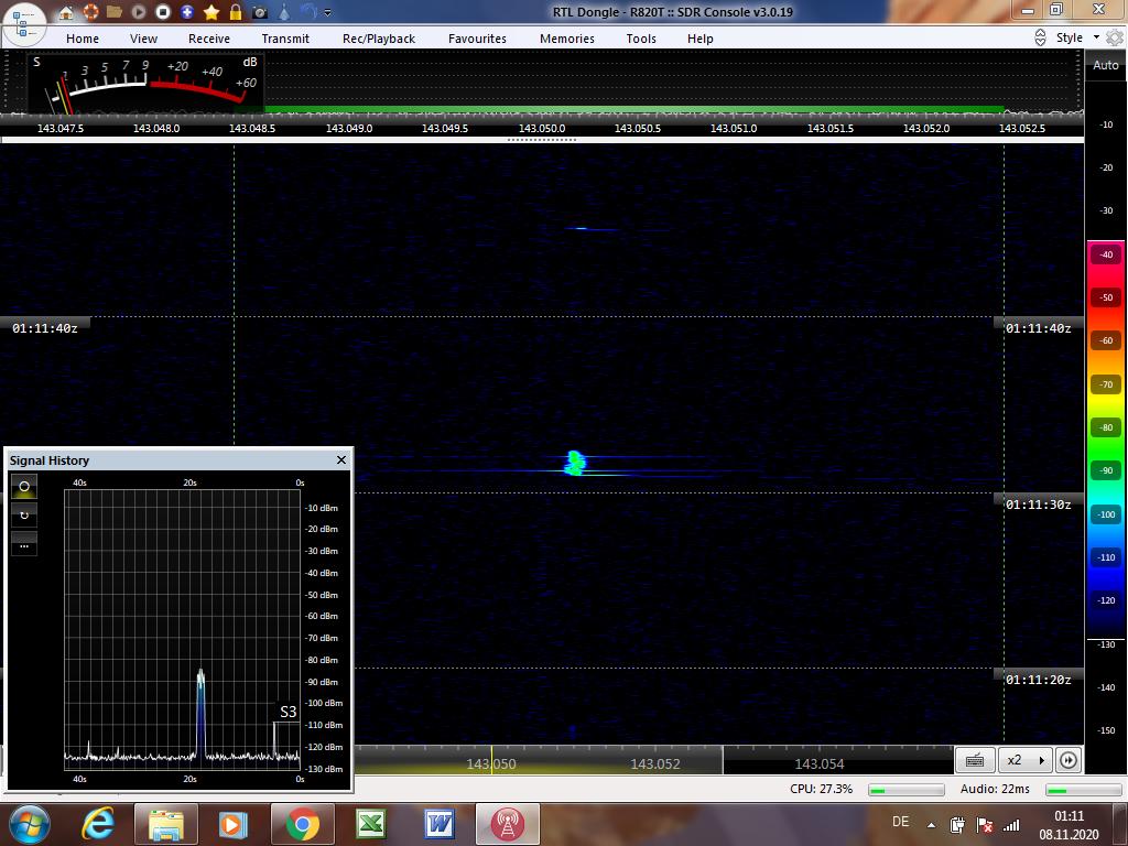

würde mal sagen, letzte Nacht nur leicht angehobenen Aktivität. Hier hatten die Raser in allen Varianten die Oberhand. Ein paar Raucher, ein paar langsame und ein paar kleinere Einschläge.
Eine Auswahl:
210227: Der heftigste Einschlag der Nacht mit S 9 + 14 dB
010055: Ein "Parade-Raser"
021355: Ein Vertreter der Fußgänger, sehr langsam
030857: orkanartige Höhenwinde
035320: Ein 10 sek. Raucher
LG Eberhard

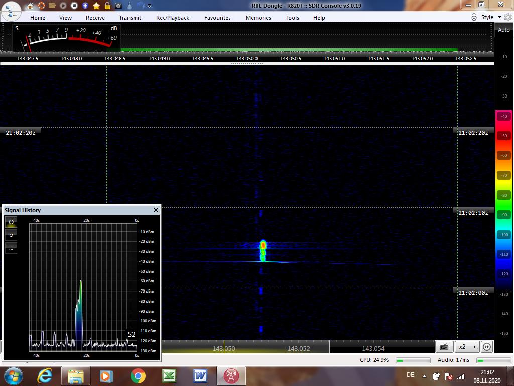

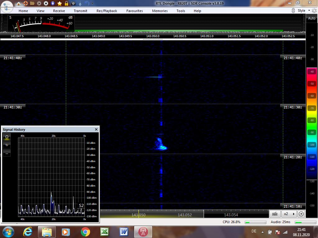

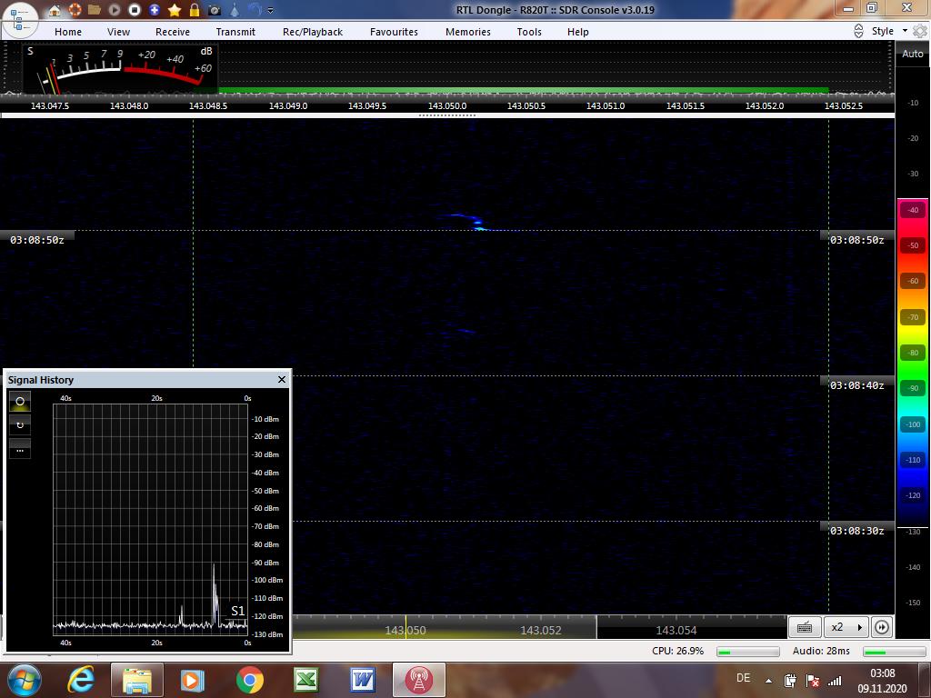

Moinmoin,
da meine Anlage gestern wegen Umbau 5h down war, gibts von hier nur eine eingeschränkte Datenlage.
Im Wesentlichen aber dasselbe auch hier, Raser aller "Kulör", 3..4 Raucherchen, ein "Bauchplatscher".
Allein an der Anzahl der Raser, die gefühlt häufiger zum sonstigen Durchschnitt sind, kann man erahnen, daß da eine andere "Sorte" Meteörs unterwegs ist - Leoniden sind im Anmarsch - allerdings noch sehr zurückhaltend.
Eine Statistik wäre heute also eher ein Schaulaufen der Fehlerbalken... ?
Morgen wieder ;)
MG Okke

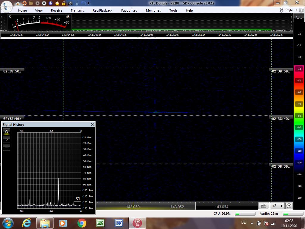

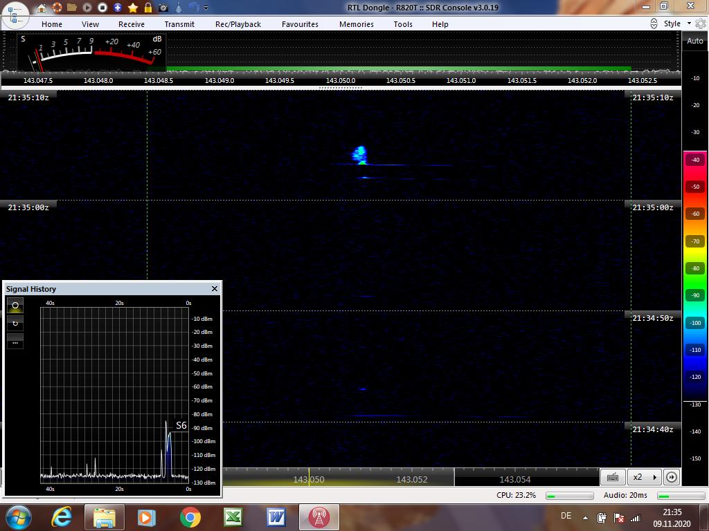

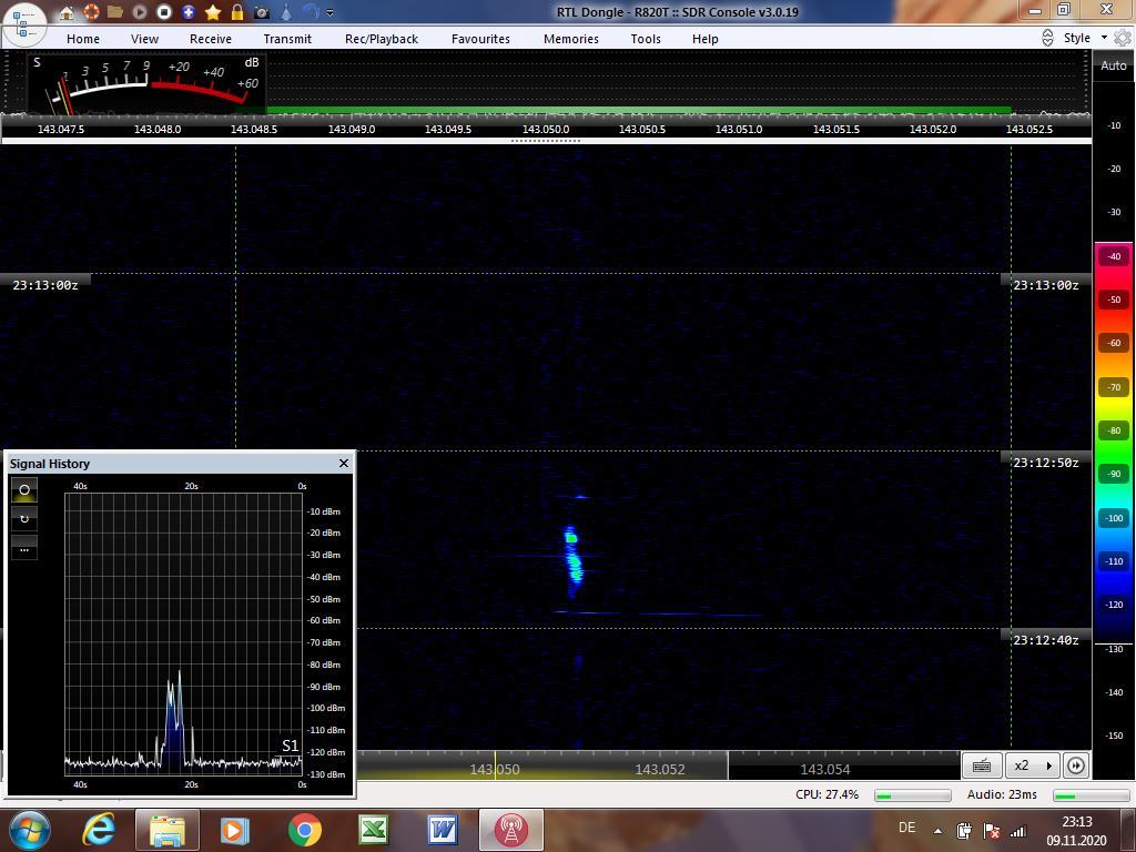

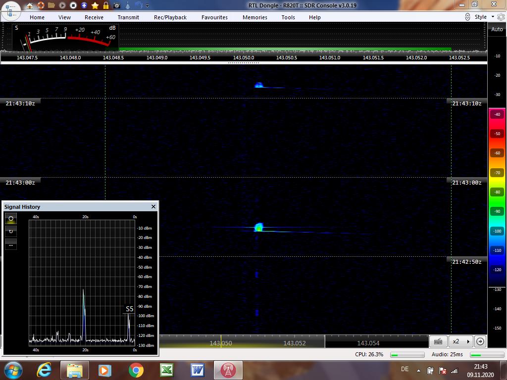

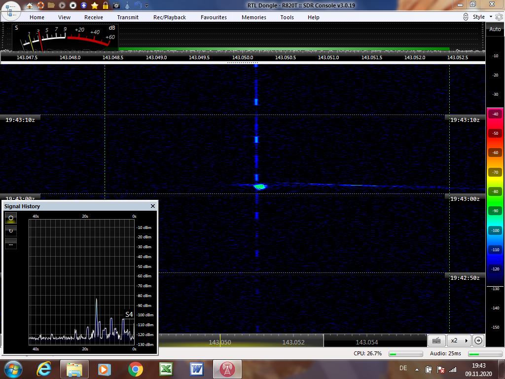

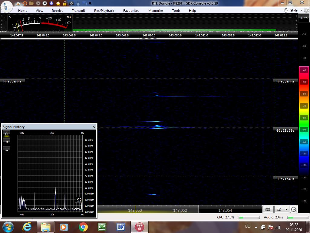

letzte Nacht war "Nacht des Kleinzeugs". Einige mittlere Einschläge, ein paar kleine Raucher und eine Schippe voll Rasern gabs auch...allerdings überschaubar. Einige wenige größere Verdampfer....aber alles wenig spektakulär....
LG Eberhard

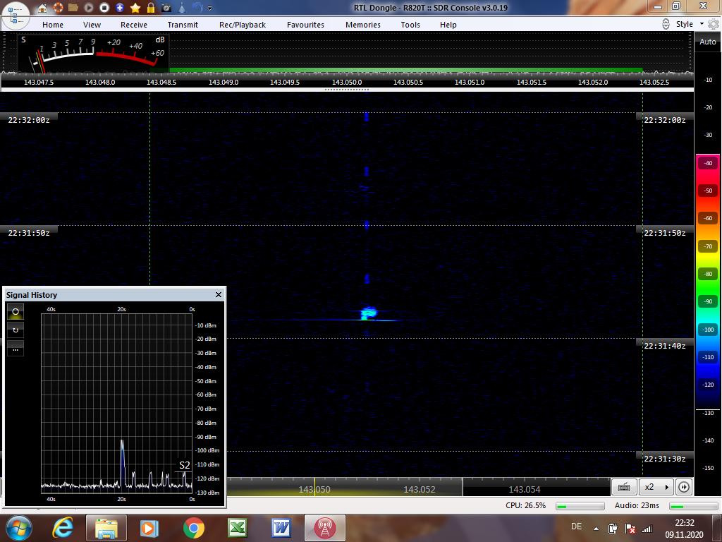

Nachtrach: ohjeh... da lohnt sich ja das Posten kaum, die Events gingen im Vergleich zu gestern noch einmal zurück obwohl mir gestern ja 5h Beobachtungszeit fehlten:
Der Vollständigkeit halber:
- Events brutto: 292 (inkl. Schrapp, bestehend aus direkten atmosph.Reflexionen und anderer Störquellen)
- Meteor-Events brutto: 96 Events (schrappbereinigt nach bisheriger Lesart von Schrapp)
--> Verhältnis Schrapp/Meteor: 3,04
- Antenne Südwest: 28 Events (Yagi)
- Antenne Süd: 68 Events (HB9CV-k)
- Ereignisüberlappung: 23 Events
--> Exklusiv auf Südwest detektiert: 5 Ev.
--> Exklusiv auf Süd detektiert: 45 Ev.
Jetzt ahne ich was, die Leoniden sind heute bei Leonidas (belgisch Pralinenmanufaktur) und haben sich mit Pralinen vollgestopft und liegen nun fett und regungslos im Eck.... na super... Aber vllt kommen sie dann morgen (oder übermorgen oder... oder... oder...) umso dicker... :LOL:

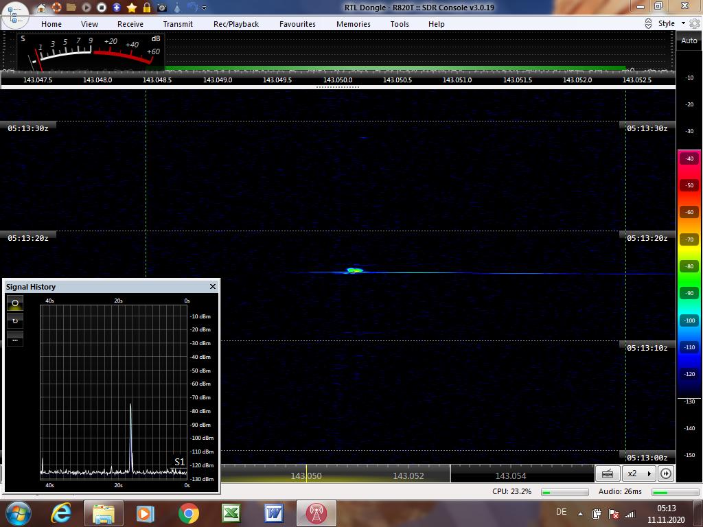

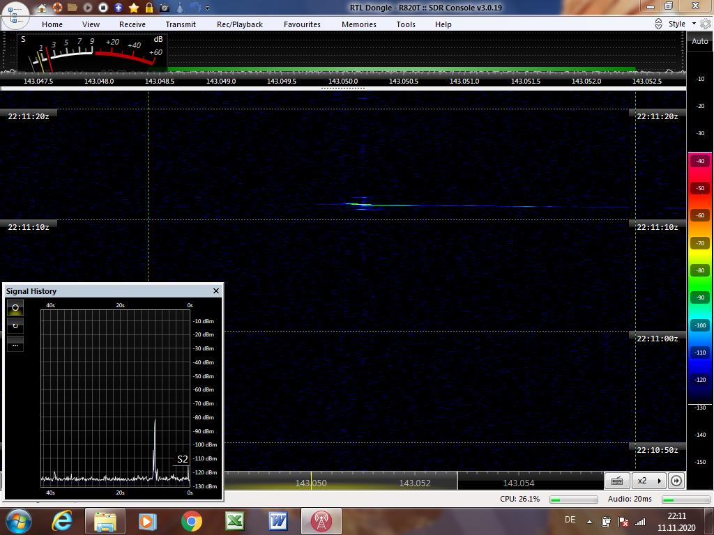

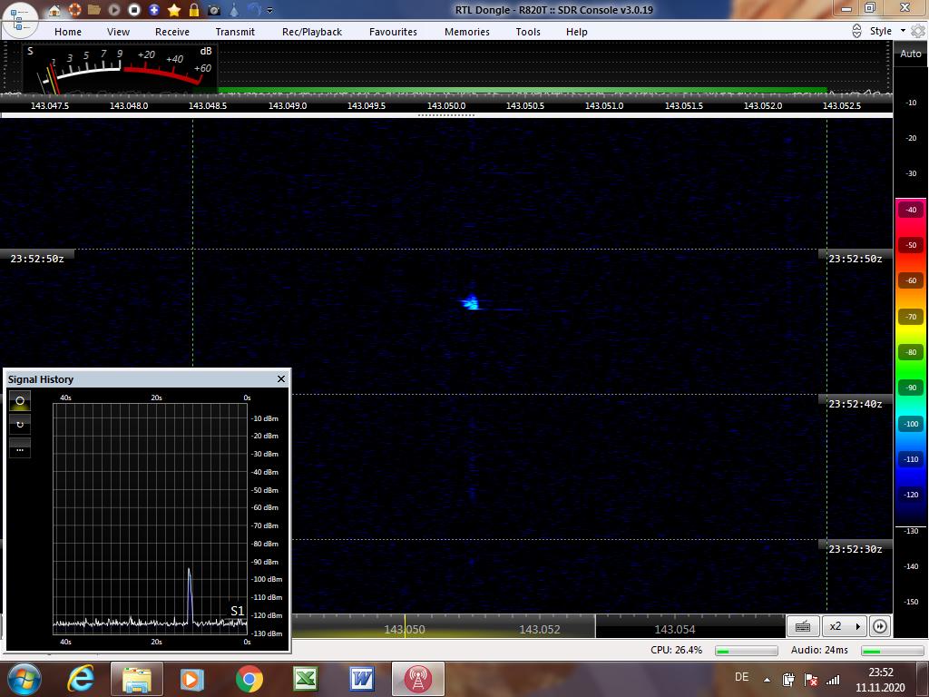

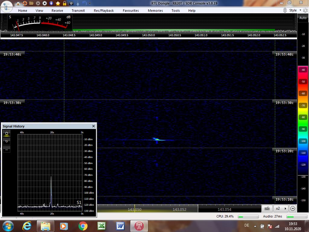

letzte stand unter dem Thema "Wem die Stunde schlägt"....so ziemlich genau jede Stunde gabs einen mittelgroßen Crash, dazwischen nur Kleinzeug, ein paar Raser oder mal nichts....
Insgesamt eine Mischung von allem, was so die Nacht über verdampfen kann.....030212 ein etwas größerer Einschlag...
LG Eberhard

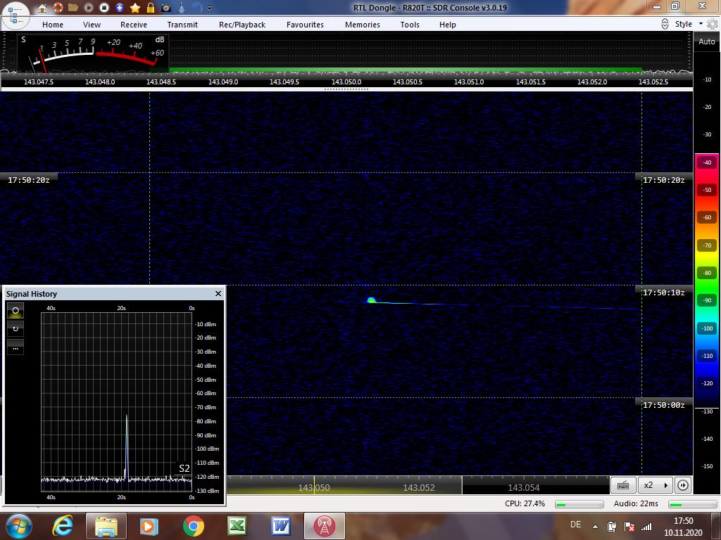

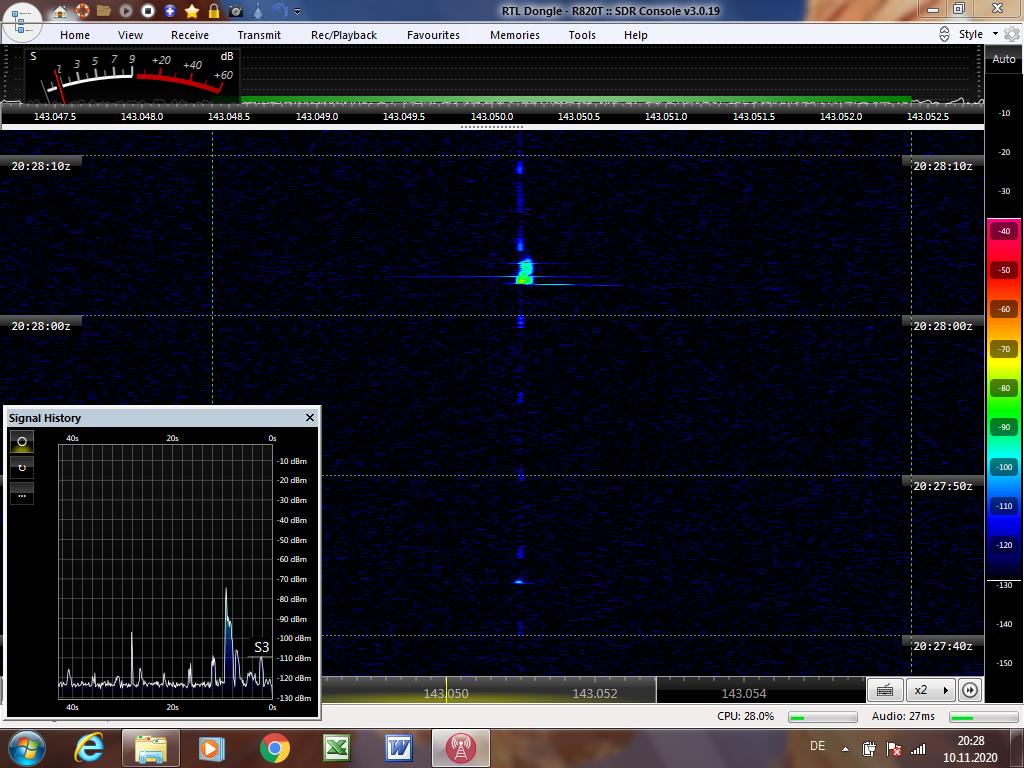

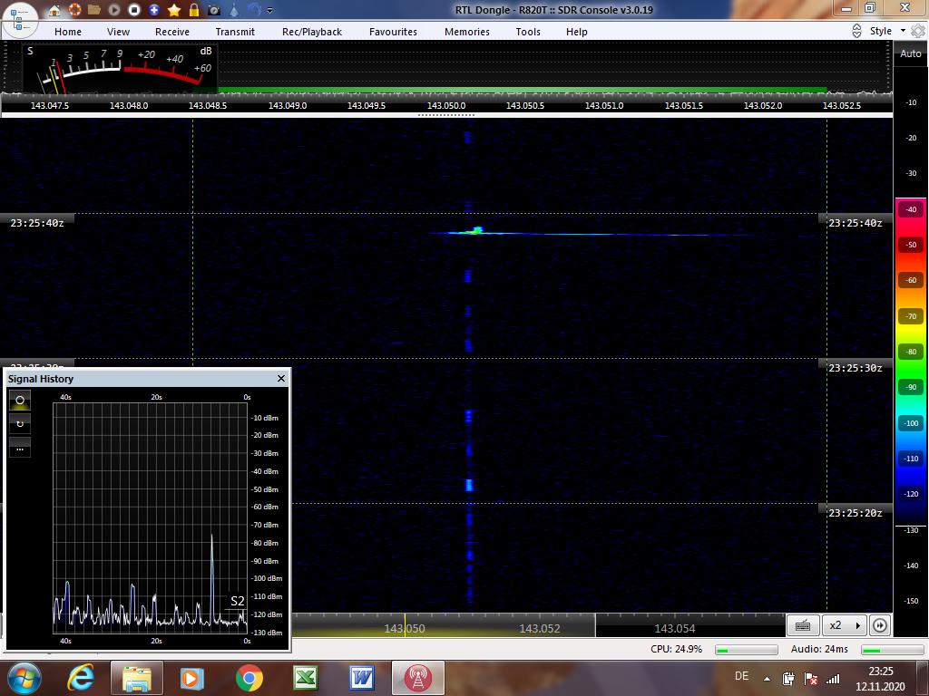

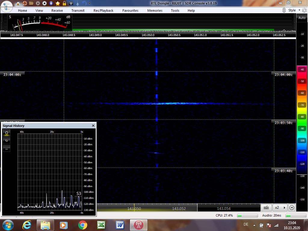

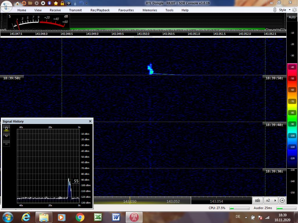

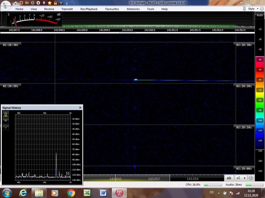

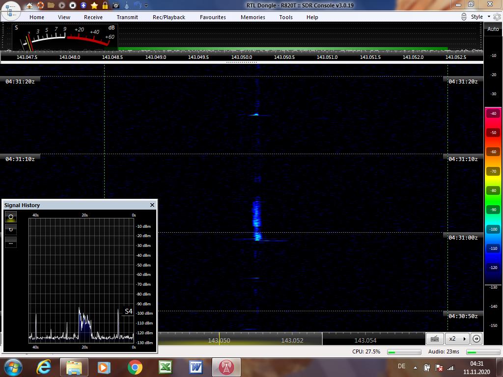

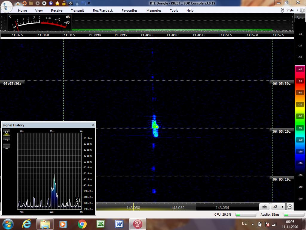

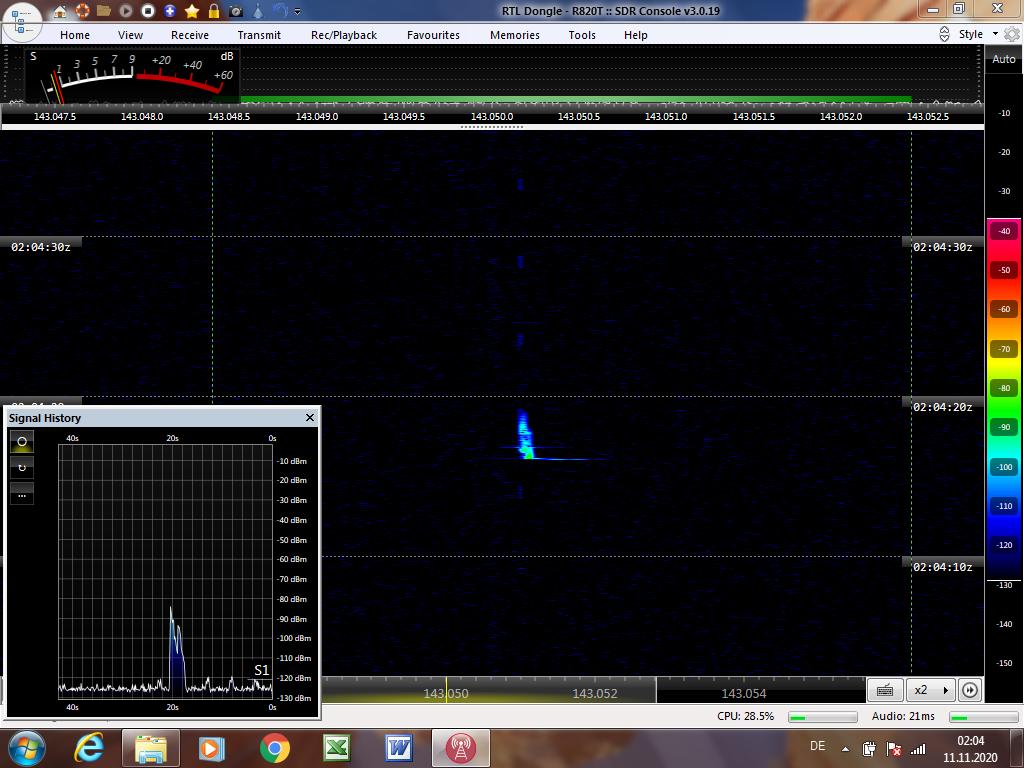

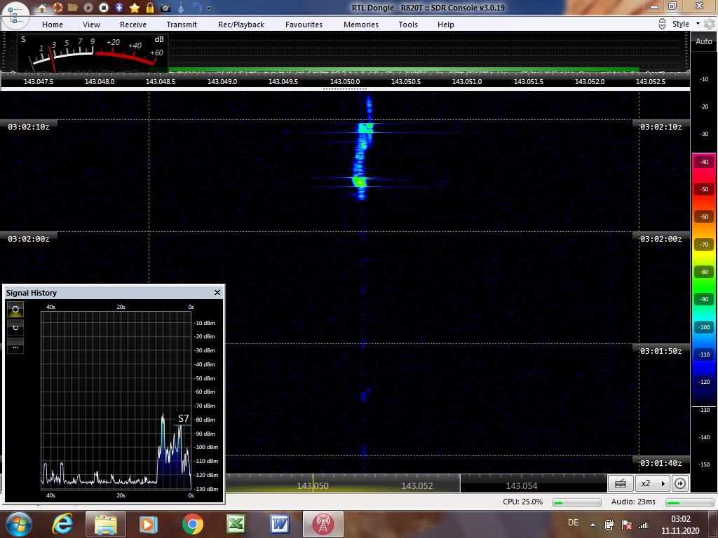

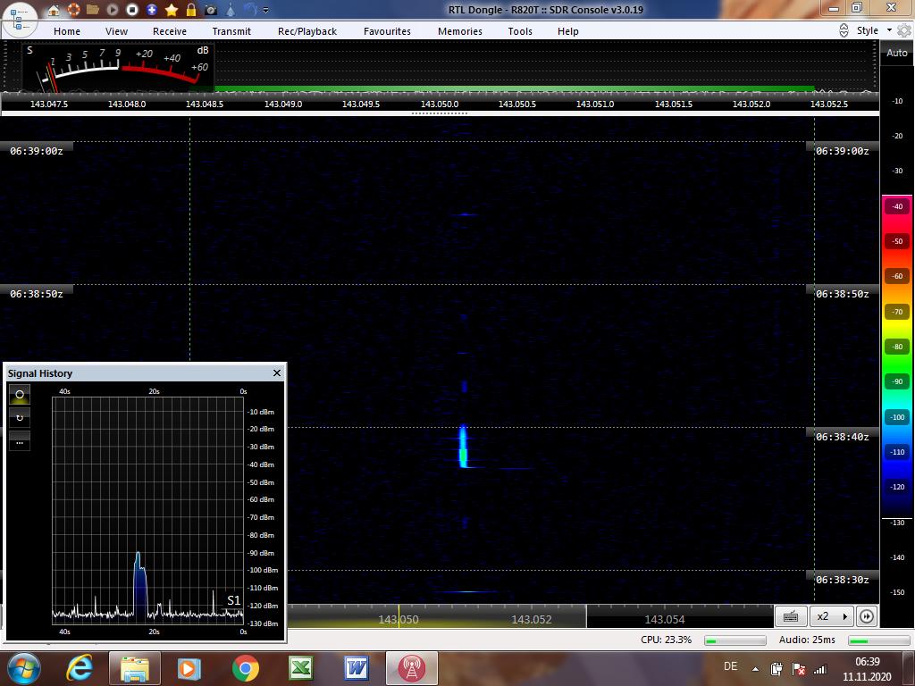

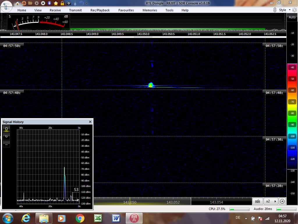

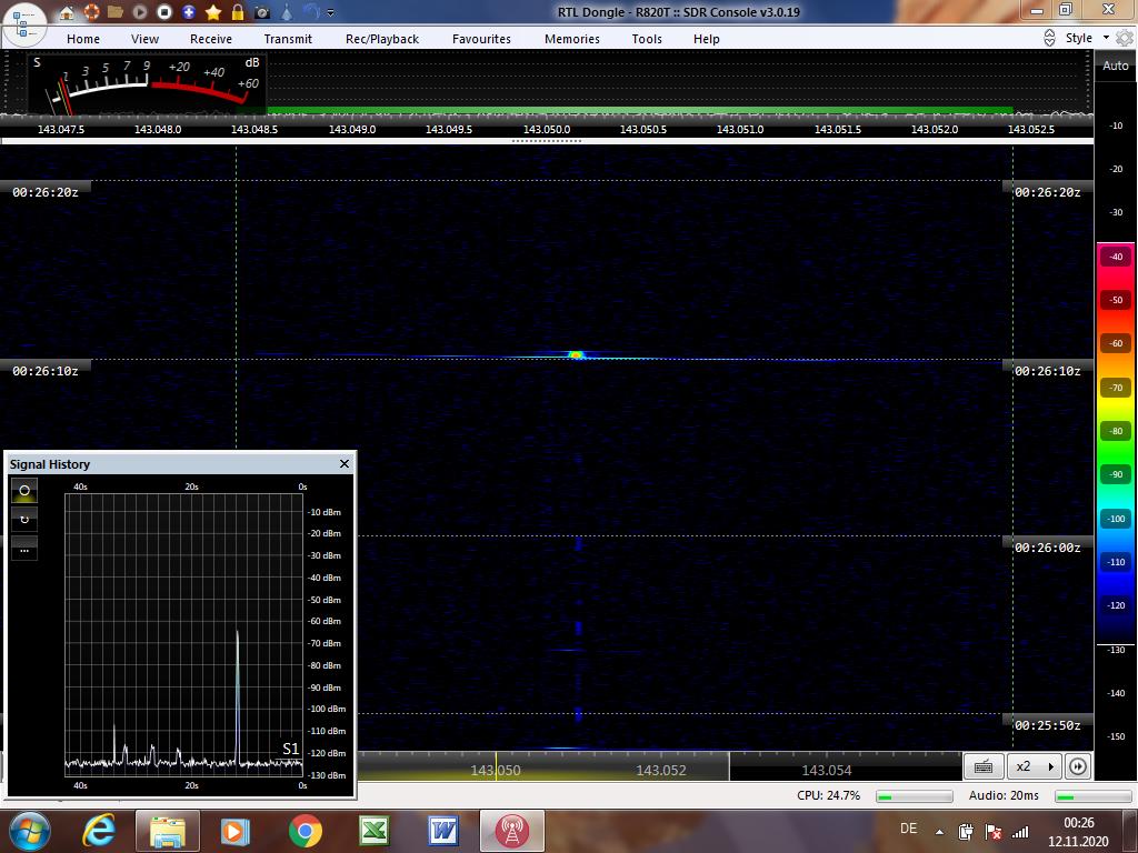

..so, hier der Rest von letzter Nacht....

na dann bist du auch mal in den "Genuß" dieser Echos gekommen.... Die hab ich mit einem Häufigkeitsverhältnis von 3:1 bis 8:1 zu echten Meteoren (von meim Standort aus gesehen). Allerdings können die von hier sehr kreativ variieren... Das macht die statistische Auswertung ohne Zuhilfenahme von B.I. (BioIntelligenz) leider unauswertbar. Wäre eine gute Anwendung für K.I. ;)
MG Okke

...möchte das oben Gesagte mit diesem screenshot untermauern....
So sieht das zu 80 % der Nacht bei mir aus....auf dem Bild sind zwei Meteörs...aber jede Menge Echos von GRAVES mit deutlich höherer Signalstärke....da fällt jede automatische Zählung darauf rein und liefert wahnsinnige Ergebnisse...
LG Eberhard
letzte Nacht war "Nacht des Kleinzeugs", unterbrochen von einigen Rasern und dem ein oder anderen heftigerem Einschlag...aber kein Kracher....leichte Steigerung der Events gegen Morgen...
LG Eberhard

tja, daß mit dem Reflexionsvermögen der oberen Atmosphärenschichten was anders ist an den letzten beiden Tagen sogar, war mir auch aufgefallen. Vorgestern hatte ich ein Atmoreflexschrapp-zu-Meteore-Verhältnis von 1,61:1!! Rohdaten! Gestern immer noch 2,45:1. Sonst sind das eher um 4:1.
Leider war die letzten beiden Tage/Nächte nur ganz kleines Zeug unterwegs... scheins fliegen wir dieses Jahr wohl durch die Lücke in der Kometenspur... wenns Häufungen gibt, gibts bestimmt auch Lücken oder "dünne" Abschnitte. Naja, bis zum 17. ist ja noch ein paar Tage hin, schaumermol... ;)
letzte Nacht war m.E. "die Nacht des vielen Nichts"....selbst die GRAVES-Reflektionen an der Atmosphäre waren recht zurückhaltend. Einige schnelle Raser der mittleren Kategorie gabs dennoch...aber überschaubar...einige kleine Raucher und ein paar Fußgänger. Den signalstärksten Einschlag gabs gestern Abend schon um 18:09:09....danach nur noch Mittelklasse...
Der schönste Verdampfer war mein letztes Bild der Aufzeichnung um 07:17:17...
LG Eberhard
