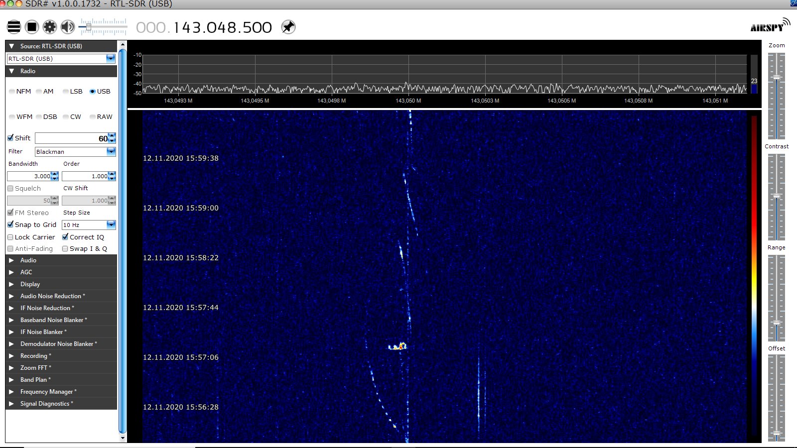

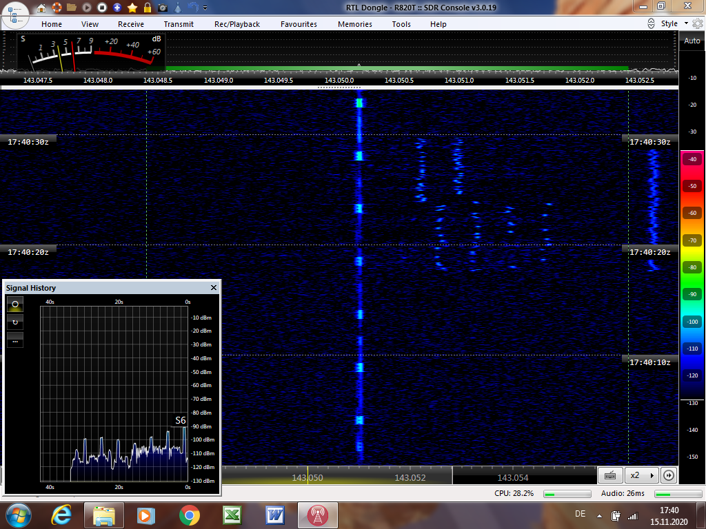

Irgendwo auf den 44 Seiten des Threads (die habe ich mir durchgelesen) hat ein Kollege eine Übersichtkarte geuppt, die die Richtung und Entfernung der einzelnen "Radarfreunde" aufzeigt. Bei euch vermisse ich nämlich die Flugzeugspuren in den Bildern. Das liegt aber wohl daran, dass GRAVES nicht direkt in nördliche Richtungen strahlt. Wenn ich nichts überlesen haben, strahlt das Ding von 90 bis 270°. Ganz so ist es aber wohl doch nicht. Ich bin 170km weit weg, bei Breisach, und damit auch nördlicher von GRAVES.
Das grosse Flugzeug im Bild reflektiert auch in einer Entfernung von gut 110km zu GRAVES noch Signale zu mir. Es flog (laut ADSB) mit etwas über 900km/h in 12km Höhe. Das ist also in Richtung 50° (vom Radar aus gesehen) ein Winkel von etwas über 6° über dem Horizont (mittels sin alpha = 12km/110km). Das kleine Flugzeug, welches seine Spur schwach im Wasserfall hinterlassen hat, flog in etwa 7km Höhe mit etwas über 400km/h. Der Hubschrauber im Aargau spielt keine Rolle und der "Meteör" war reiner Zufall. ;)
Ihr merkt schon, ich habe mehr Flugzeuge als Meteöre drauf und der Träger kommt auch immer durch. So wird das also nix mit einer automatischen Zählung.
Aber ich lasse GRAVES mitunter nachts beim surfen leise mitlaufen. Es rauscht leicht und ab und zu pfeift es halt ganz kurz. Das hat was.
Einen hab ich noch! Der wäre mir beinahe durch den Wasserfall geflutscht, weil ich gerade draussen war. Ich habe den Sound also auch nicht gehört. Das Ding ist aber die bisher längste Erscheinung, die ich in meiner kurzen Laufbahn als "GRAVES-Junkie" gesehen habe. Das müssen um die fünf Sekunden gewesen sein - mit vier Bruchstücken? Zoomt mal rein - besser hab ichs nicht:

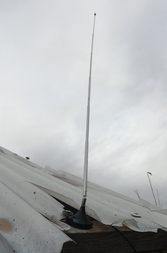

Und das ist meine Antenne:
Die war beim SDR-Stick dabei... :D

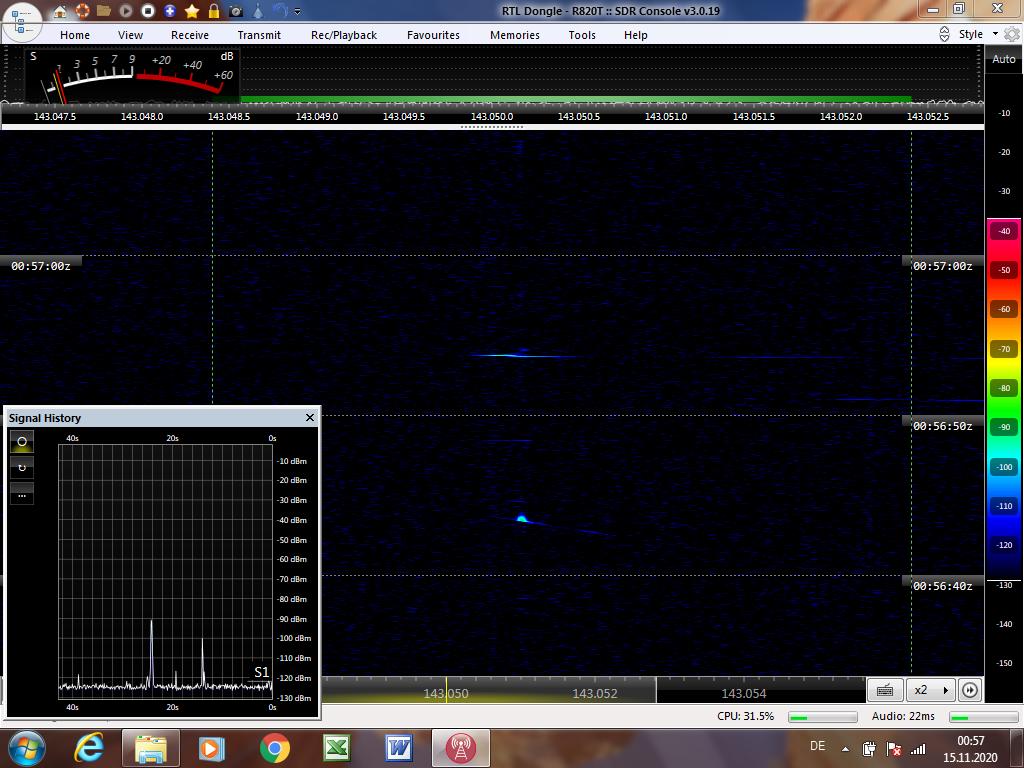

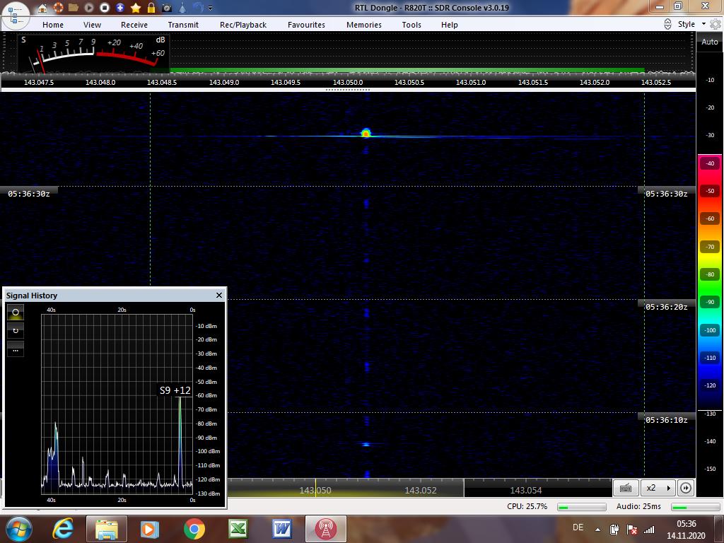

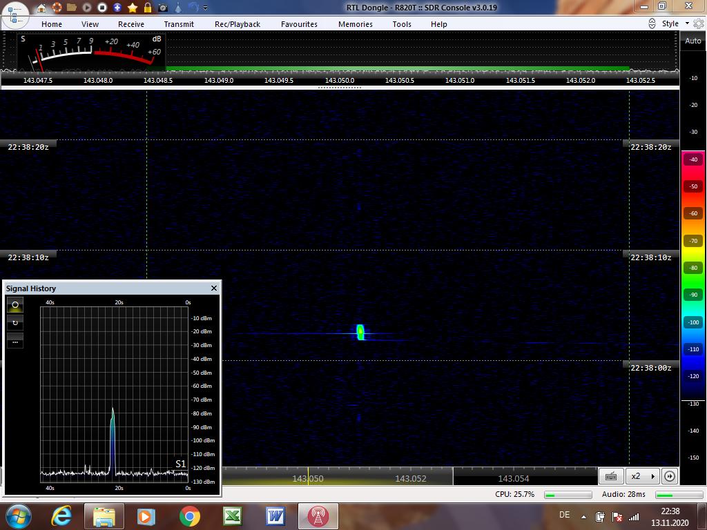

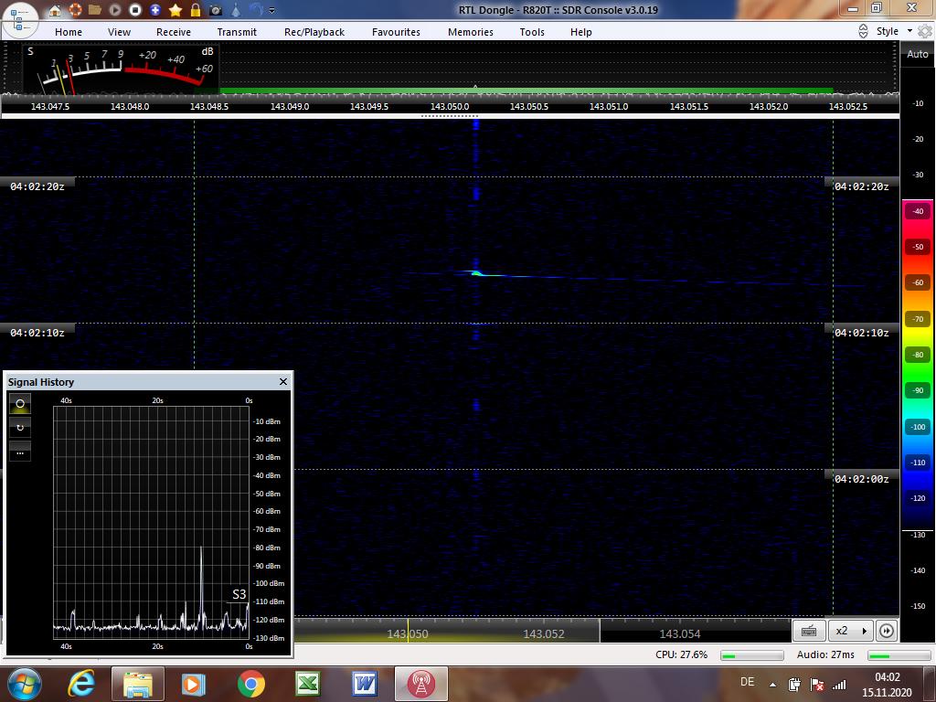

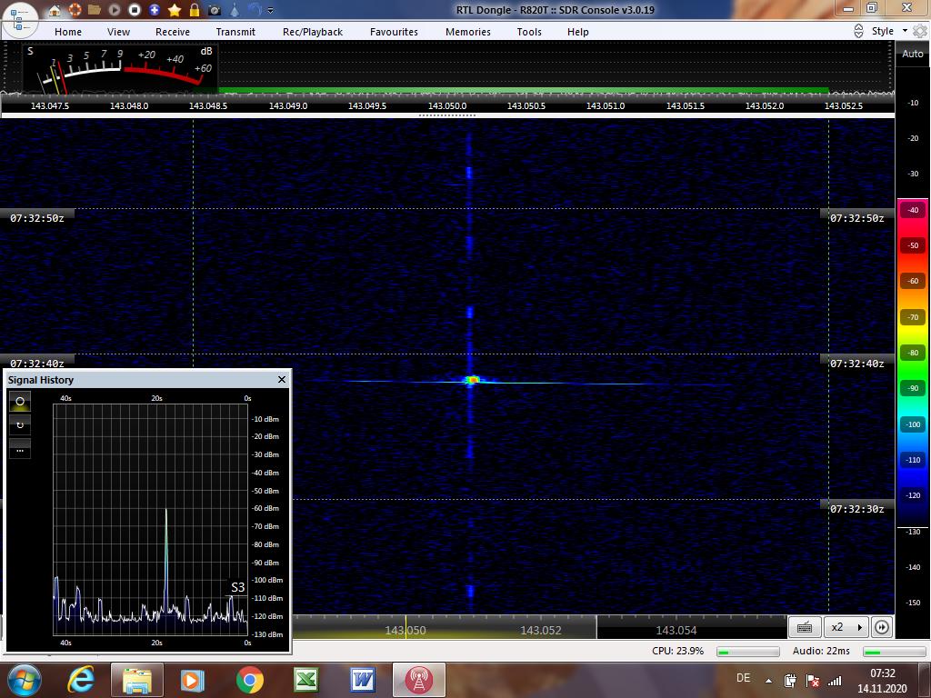

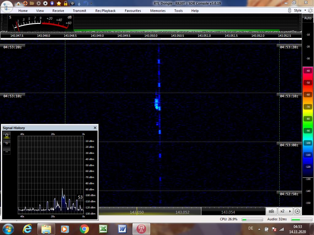

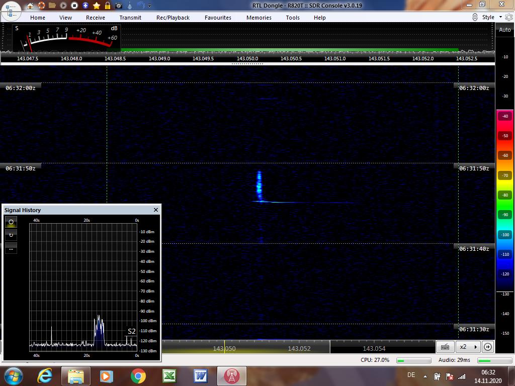

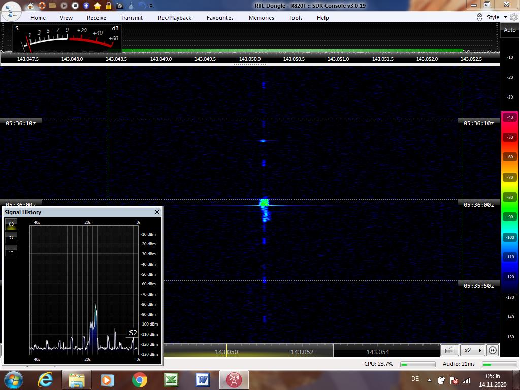

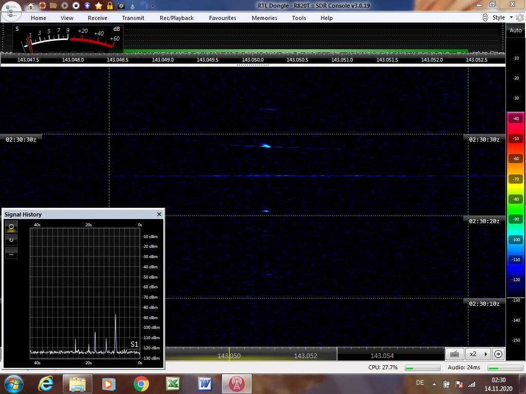

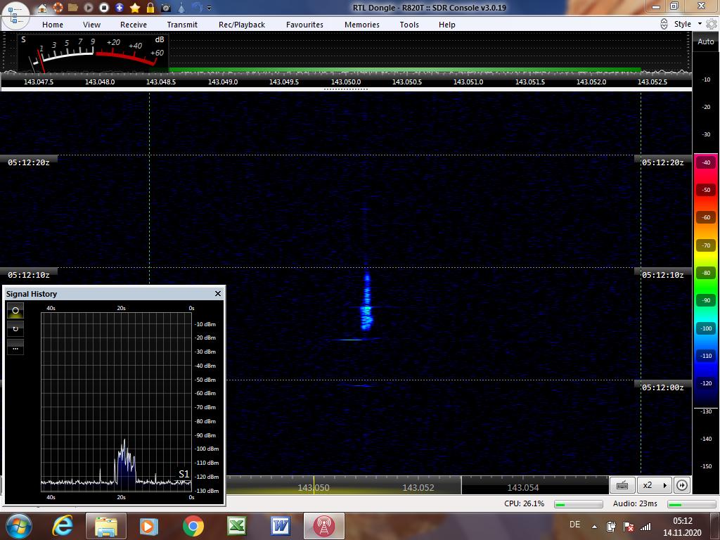

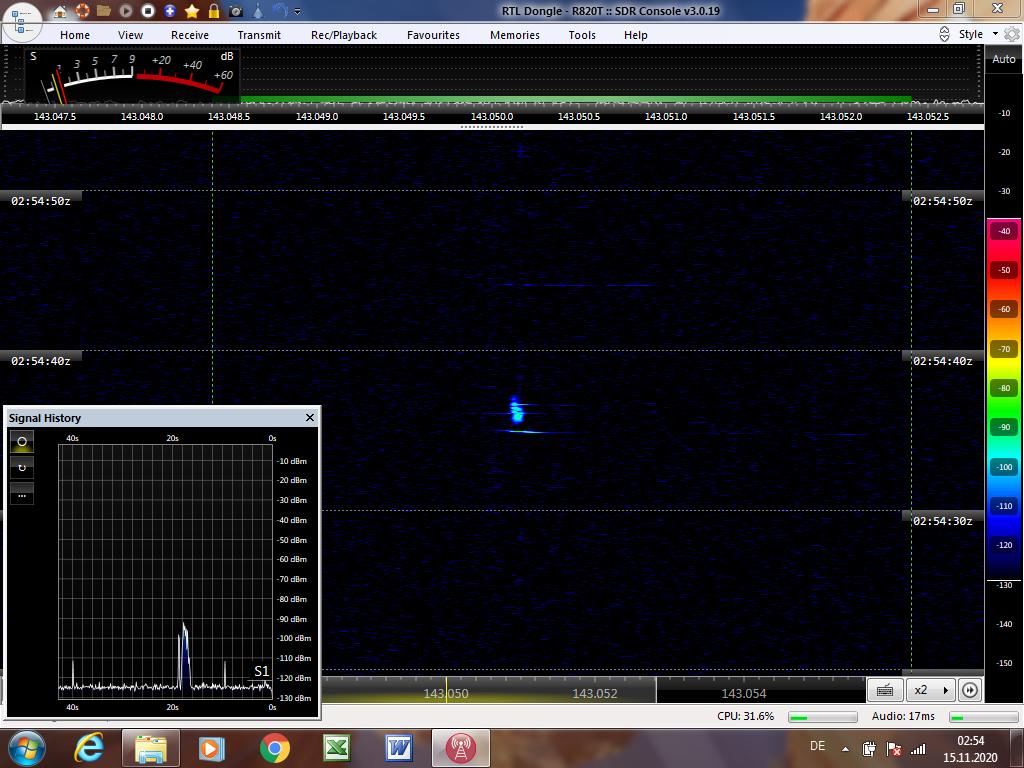

letzte Nacht war "Nacht des Klein- und Kleinstzeugs"...selbst die schnellen Raser waren sehr überschaubar. Wenn, dann allenfalls "untere Mittelklasse". Der screenshot um 02:30:37 ist da ein gutes Beispiel. Ab und zu ein kleiner Raucher....
Ab 04:00 UTC heute Morgen dann Zunahme der Ereignisse, auch einige 5-10 sek. Raucher gabs dann.....aber keine Kracher...
insgesamt gesehen"recht ruhig".
LG Eberhard

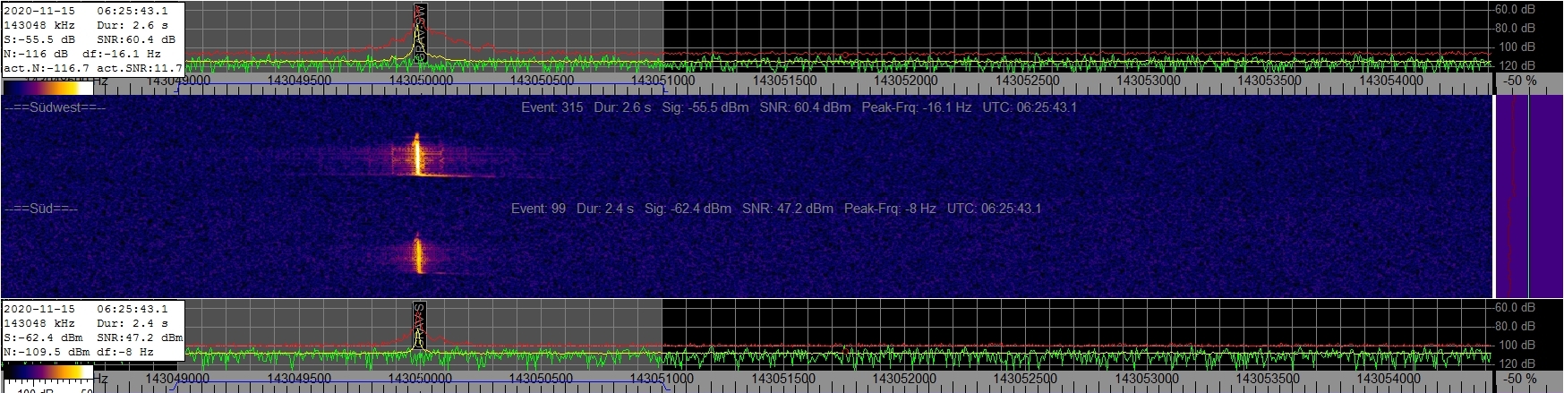

Wenn ich es richtig sehe, bist du der südlichste Beobachter hier im Bunde und damit ist deine Winkellage eine andere. Zwar evident, aber dennoch verblüffend, wie unterschiedlich die Ergebnisse ausfallen. Zumal, was die 0815-Antenne bei dir bereits einfängt. Du scheinst ein sagenhaftes "Seeing" zu haben (ok, der Wortgebrauch hinkt ein wenig ?). Da wäre ich mal gespannt, was du wohl mit einer zB HB9CV einfangen würdest... :oops:

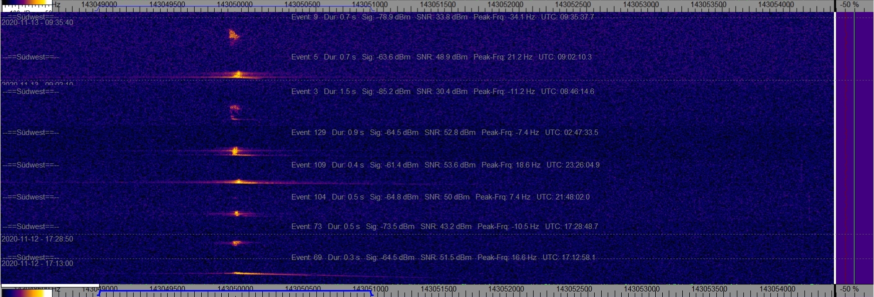

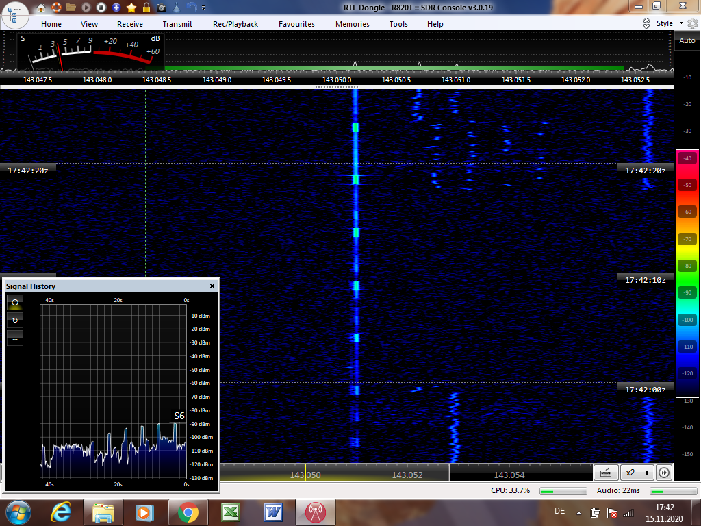

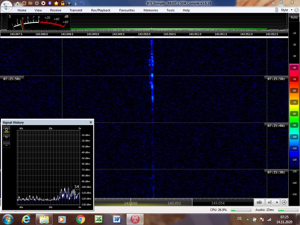

Nachdem mir gestern das nebenher mitplätschernde Camras bereits eine möglicherweise erhöhte Aktivität suggerierte, war ich sehr erfreut, heute in meinen gesammelten Daten eine Bestätigung zu finden. Auch haben sich die "Einschlag"-Typen im Vergleich zu den Vortagen verändert. Es wurde wieder mehr geraucht und weniger gerast, oder vllt besser ausgedrückt, die Plasmaköpfe gingen zugunsten der Rauchspuren zurück. Ich wäre geneigt, das auf eine andere Zusammensetzung der Meteorlinge zurückzuführen und glaube, den eigentlichen Beginn des Leonidenstroms auszumachen. Zudem waren viele "Reisegruppen" unterwegs. Mal schauen, wie sich das in den nächsten Tagen entwickelt...

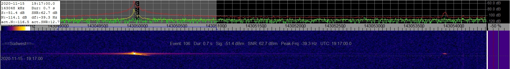

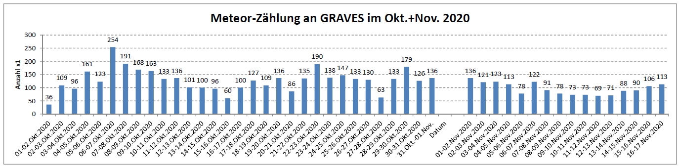

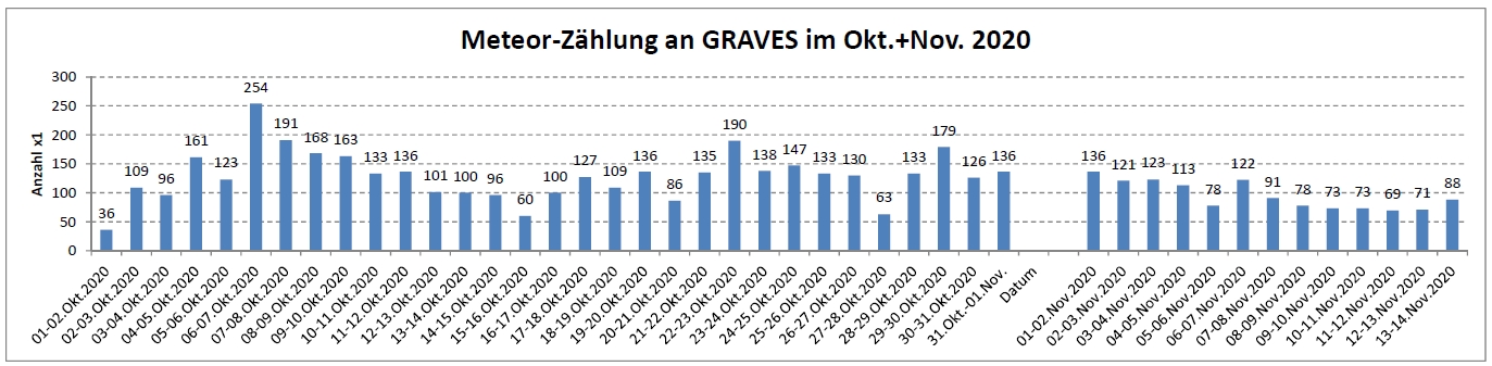

Als "Lattenzaun" sieht das so aus, nicht spektakulär, aber doch signifikant:
Und eine Tapete sieht wieder halbwegs ansehnlich aus:
...ja klar, das haben wir schon spektakulärerer gesehen, aber immerhin :giggle:
Auffällig waren auch die Verhältnisse von "Atmoschrapp" zu Meteörs und von Süd- zu Südwestantenne, wo der Anteil an der Südwestantenne deutlich zugewann, als hätte sich die "Fernsicht" in diese Richtung verbessert. Ebenso hatte bisher die Südantenne immer den höheren Score, nun ist das den zweiten Tag in Folge andersrum:
- Events brutto: 333 (inkl. Schrapp, bestehend aus direkten atmosph.Reflexionen und anderer Störquellen)
- Meteor-Events brutto: 128 Events (schrappbereinigt nach bisheriger Lesart von Schrapp)
--> Verhältnis Schrapp/Meteor: 2,6
- Antenne Südwest: 76 Events (Yagi)
- Antenne Süd: 52 Events (HB9CV-k)
- Ereignisüberlappung: 40 Events
--> Exklusiv auf Südwest detektiert: 36 Ev.
--> Exklusiv auf Süd detektiert: 12 Ev.

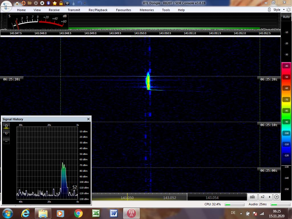

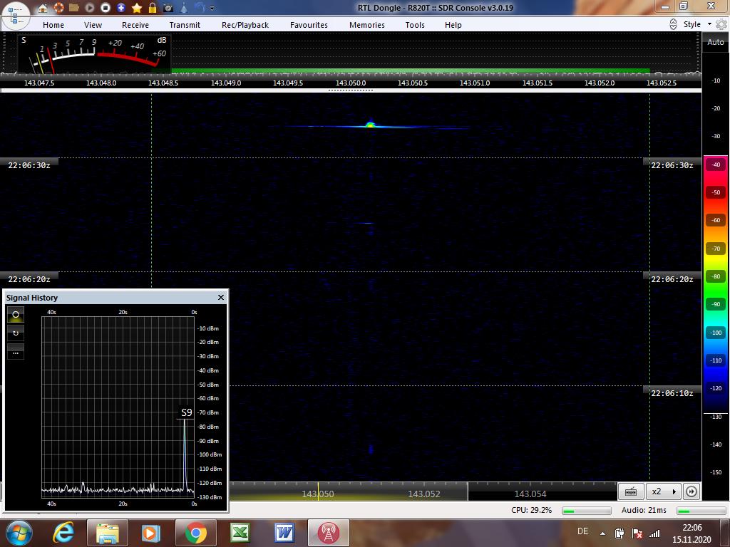

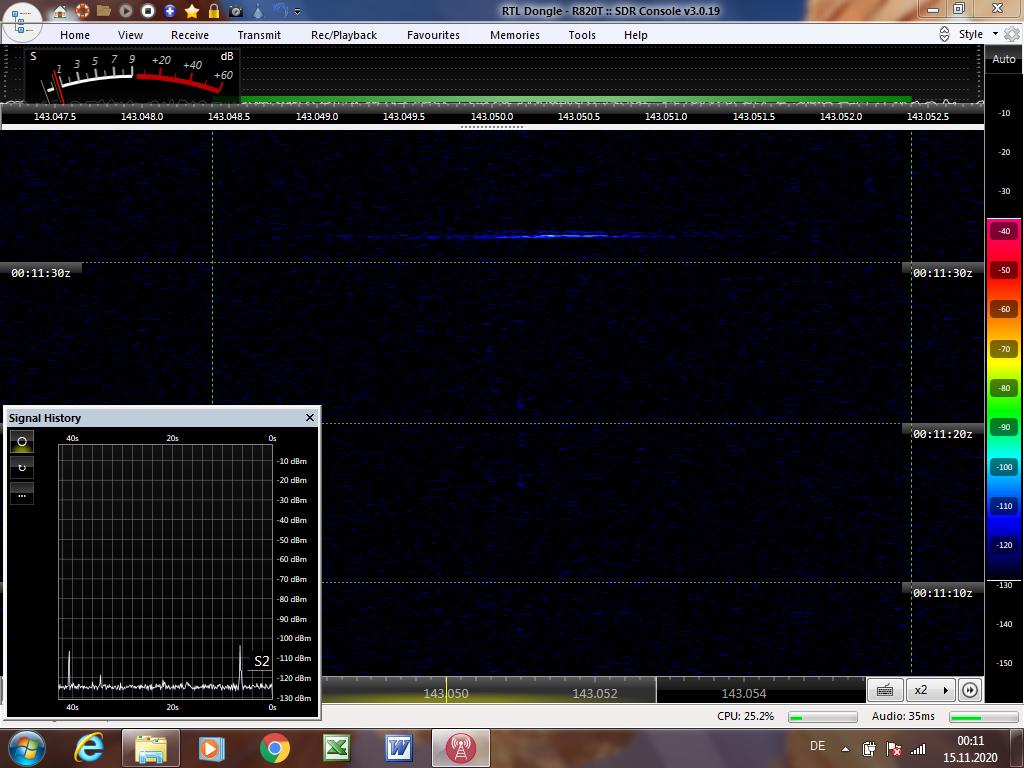

wäre nicht vorhin um 06:25 UTC ein Kracher gewesen, die letzte Nacht wäre völlig unspektakulär. Es gab zwar recht viel Kleinzeug, ein paar Raser und Einschläge der "unteren Mittelklasse", ein paar kleine Raucher und den ein oder anderen Schneeball (00:01:37) , aber sonst nichts Berichtenswertes. Auffällig allerdings, dass viele Meteörs recht langsam waren ( 00:57:07 und 04:02:23 als Beispiele).
LG Eberhard

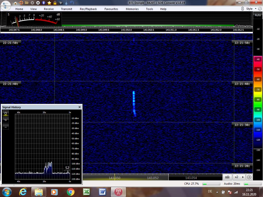

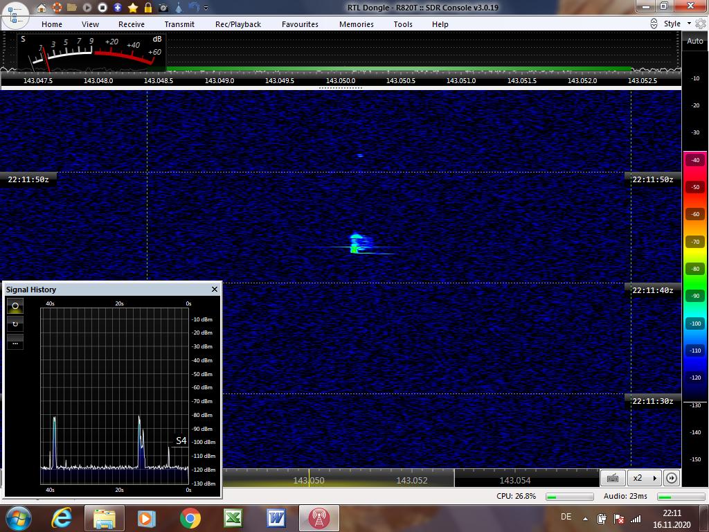

Moin!

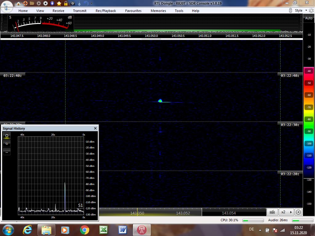

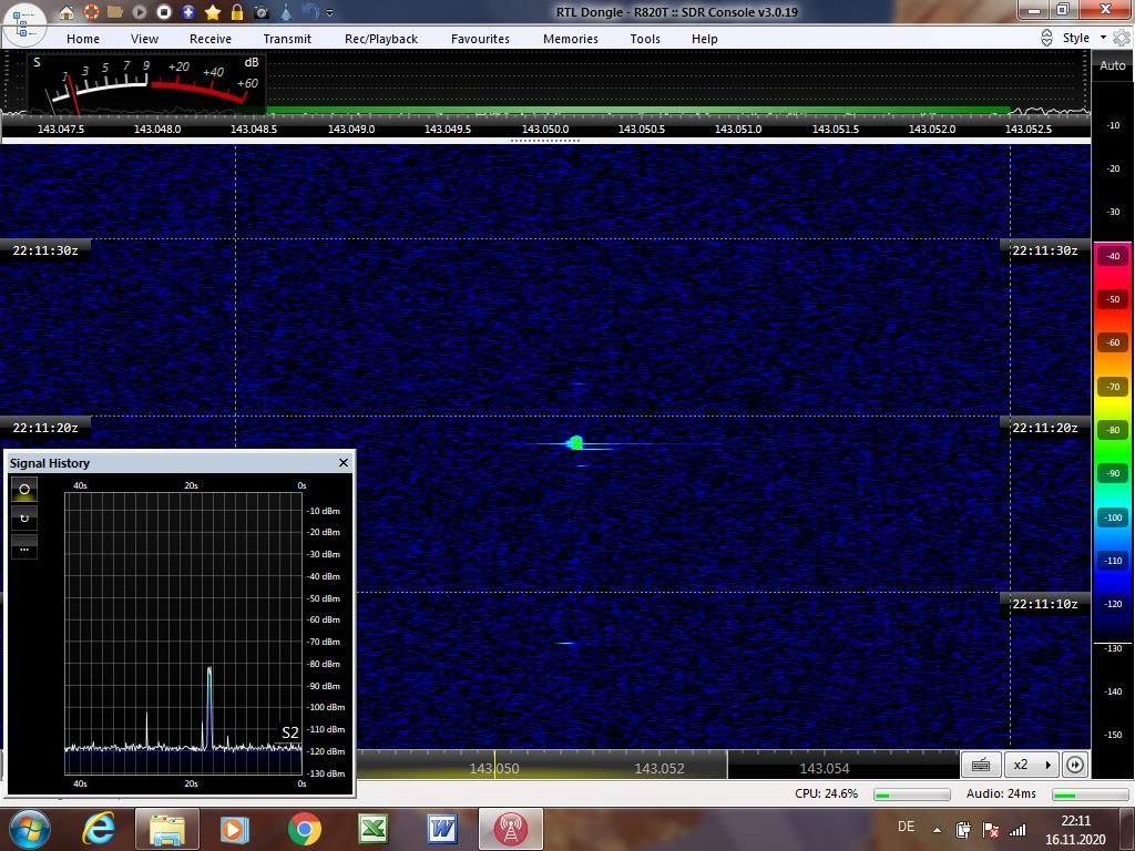

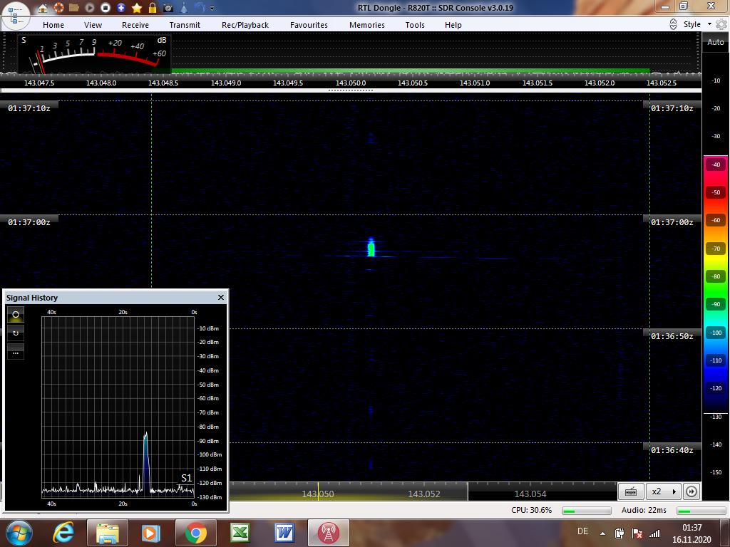

Ja, die Ereignisfrequenz war etwa gleich wie gestern, gerademal 2% höher, aber die Typen waren komplett andere :oops: .
Es war die Nacht des Zwergenaufstands :LOL: Ein Heer von Winzlingen, in Begleitung ihres Zwergenkönigs "Sechsuhrfünfundzwanzig der Erste" ?, flutete unsere Atmosphäre in großer Eile und ganz ohne Fahnen - mit Ausnahme von seiner Majestät, der natürlich mit gebührendem Prunk daherkam im güldenen Gewand:
Nicht schlecht für nen Zwerg :)
Aaaallerdings.... wurde später klar, warum es die Zwerge so eilig hatten: Jabberwocky*) war ihnen nämlich auf den Fersen! Kein Wunder also bei so einem Monster im Nacken:
Trotz "Tarnkappe" erwischt :D Das dürfte ein Bolide gewesen sein.
Ansonsten: der Atmoschrapp erreichte wieder "normale" Werte mit einem Verhältnis von 4,18:1, aber wesentlich sah es so aus, als seien die Zwerge von anderem Ursprung als die Truppe tags zuvor, zumindest ihr Erscheinungsbild war komplett anders. Ob Zufall oder Signifikanz vermag ich nicht zu sagen, aber auffällig isses schon... :unsure:
Soweit von hier, meteörliche Grüße,
Okke

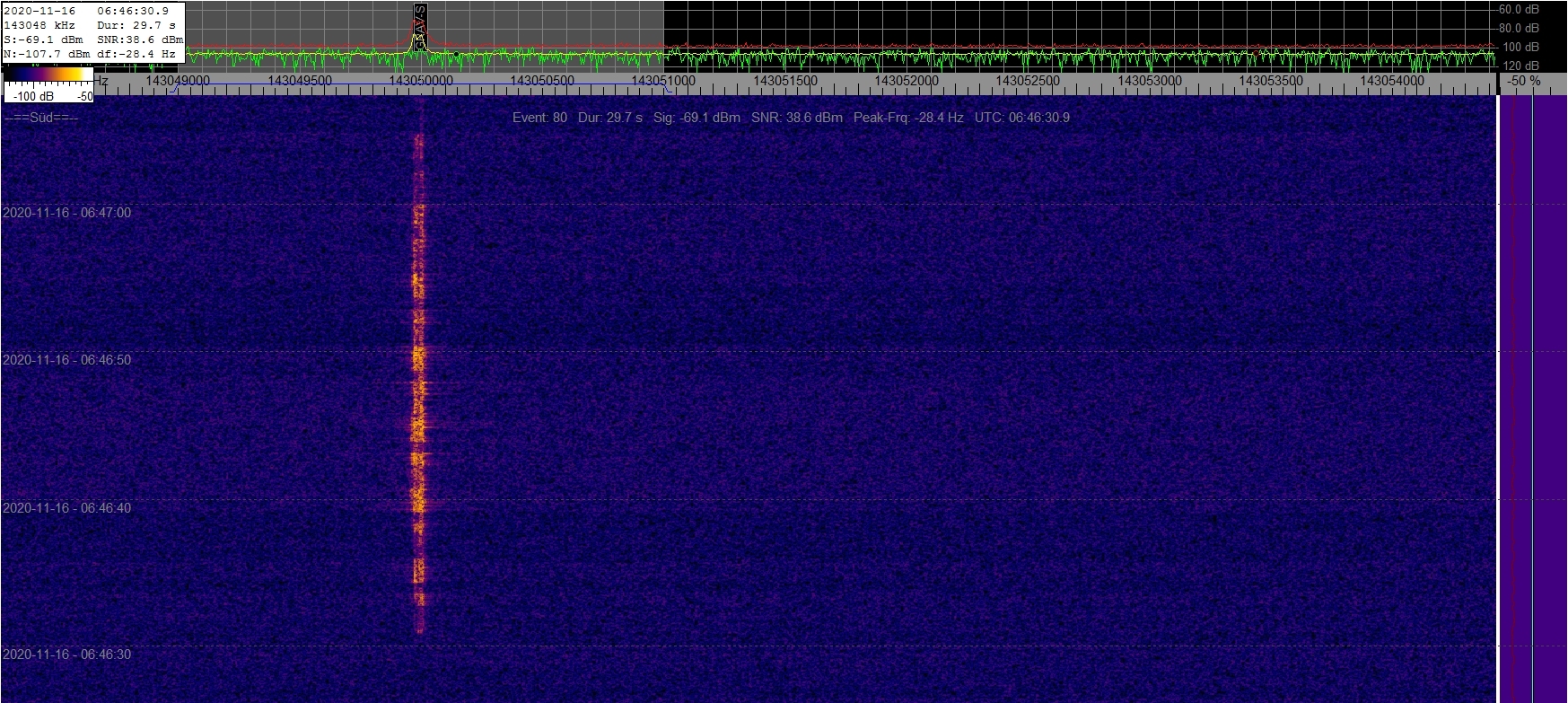

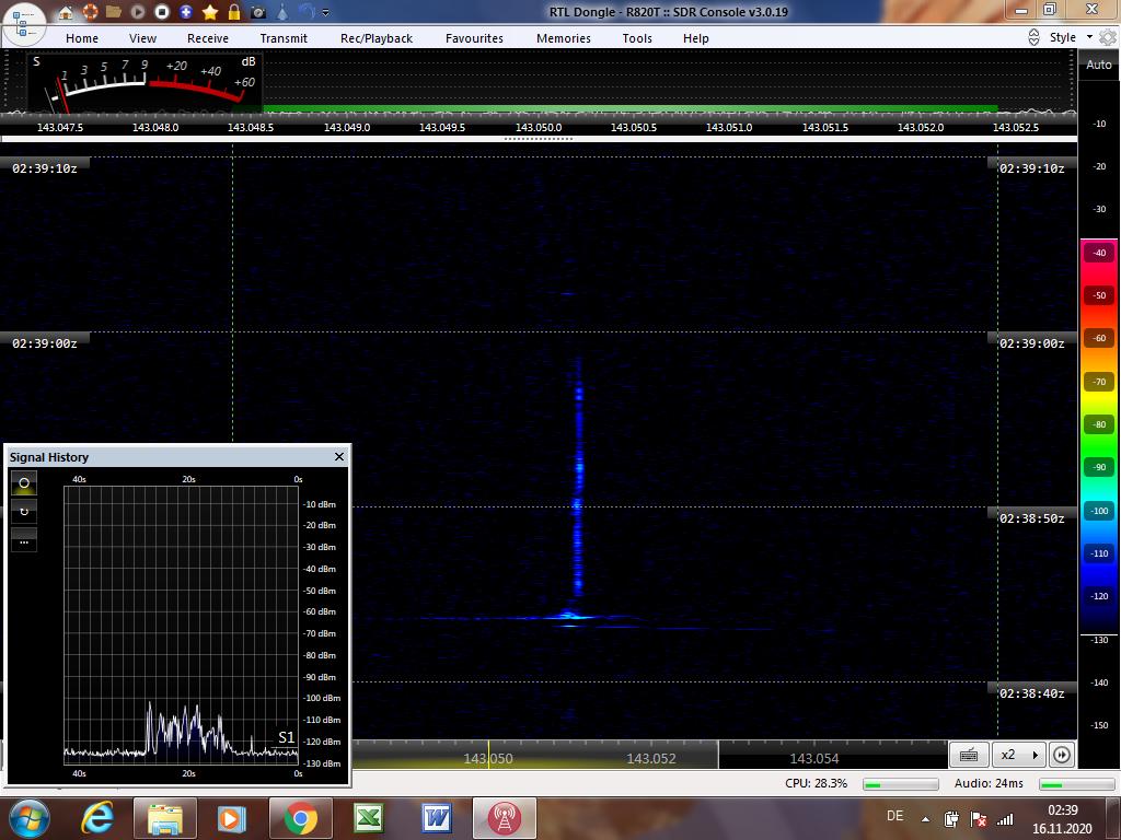

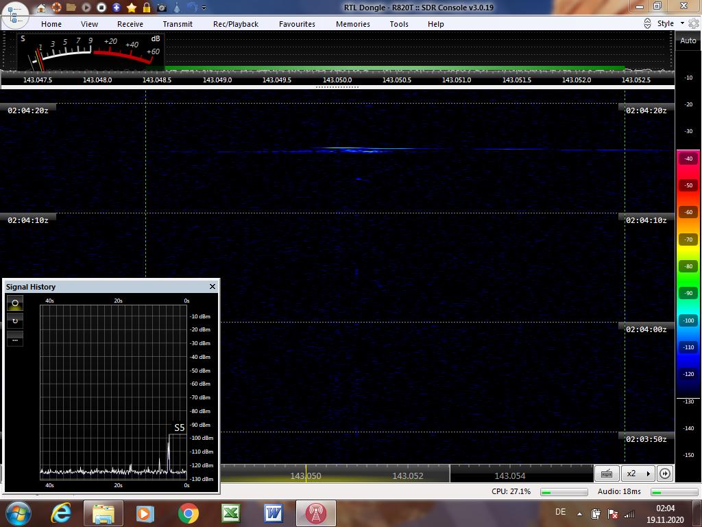

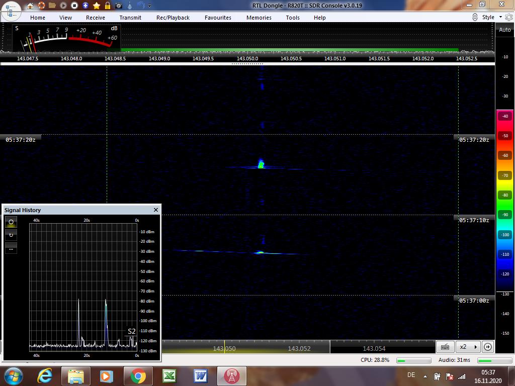

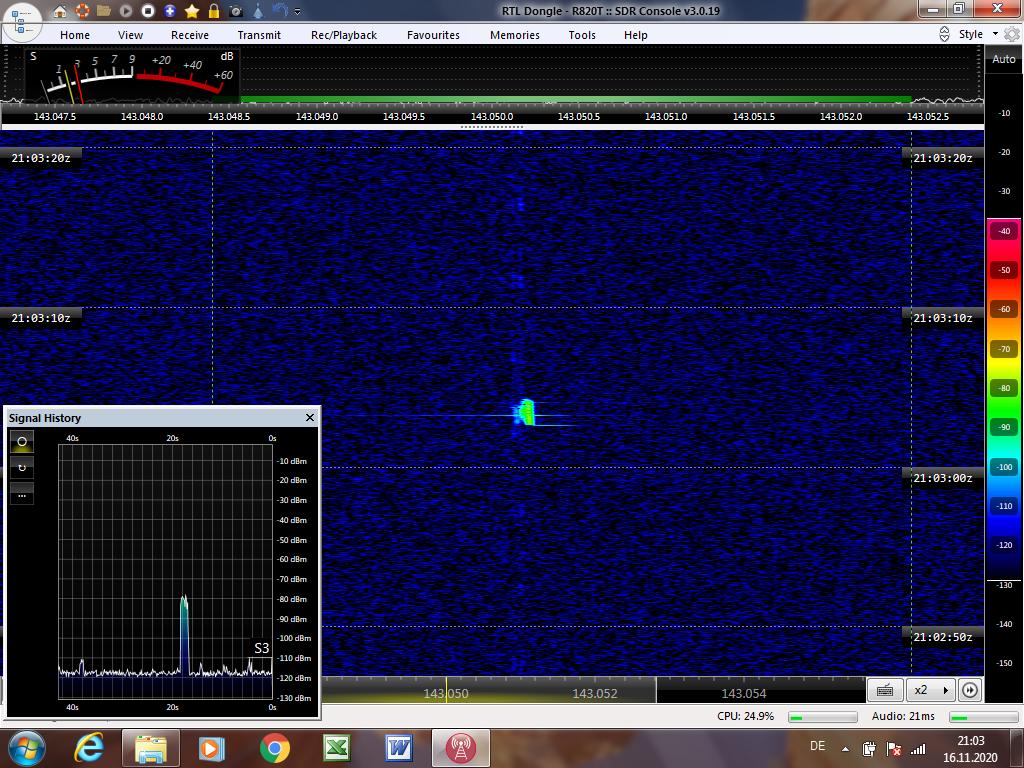

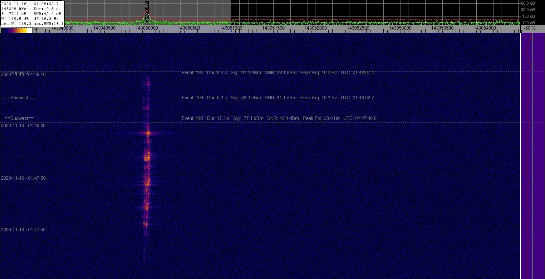

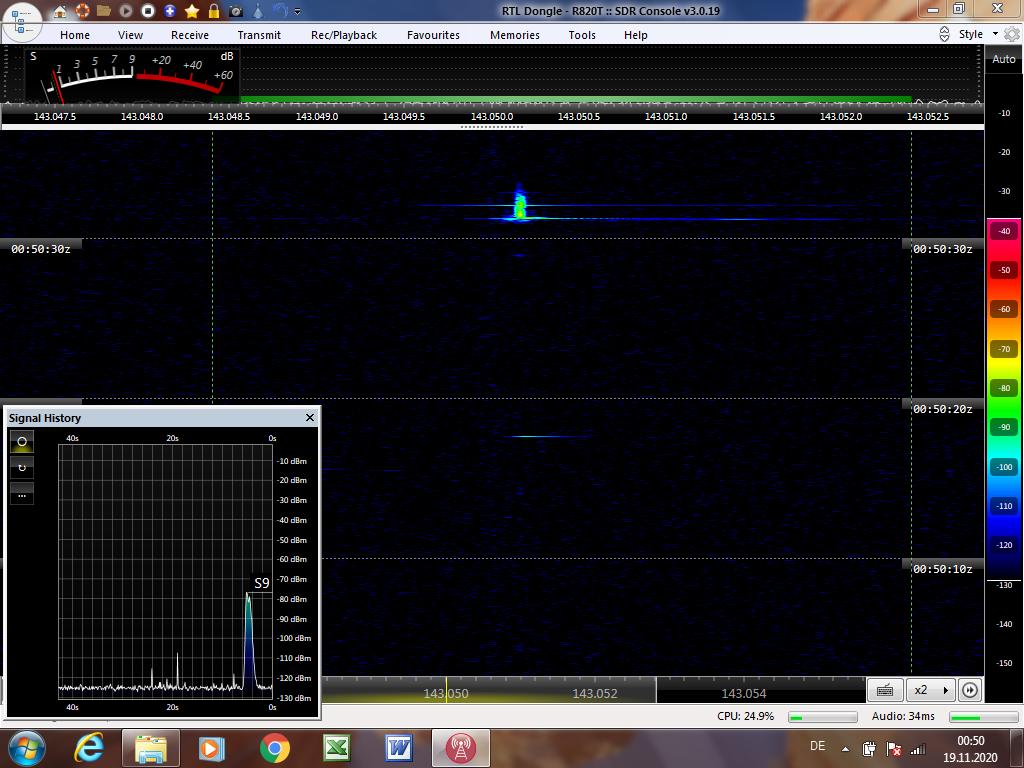

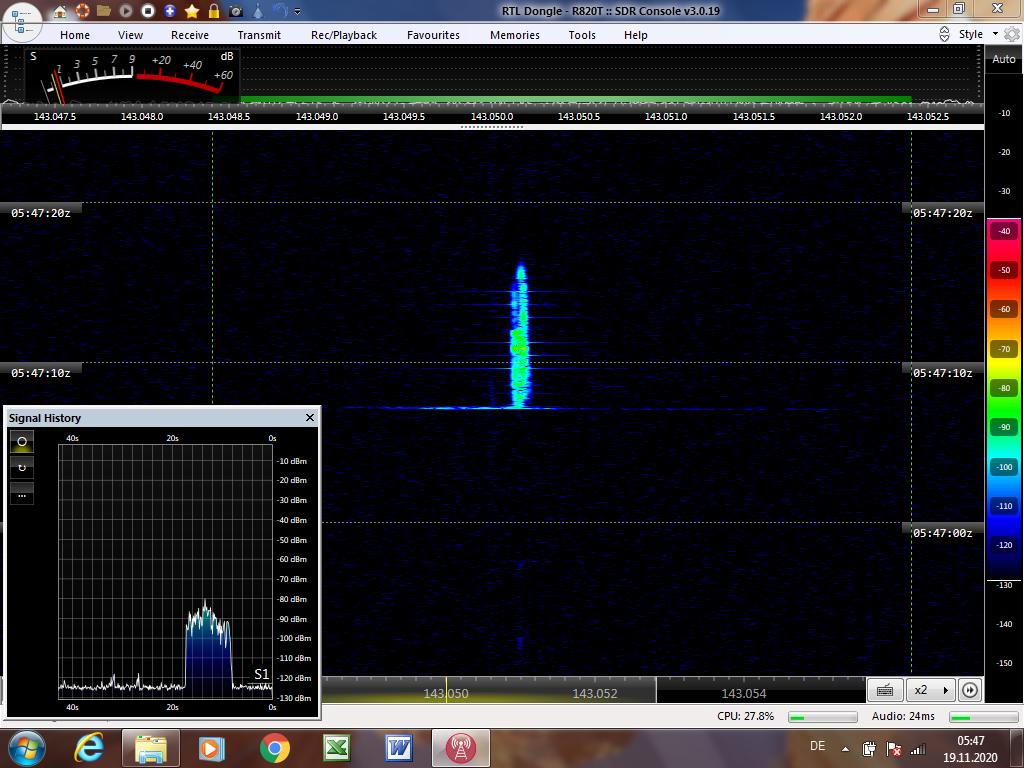

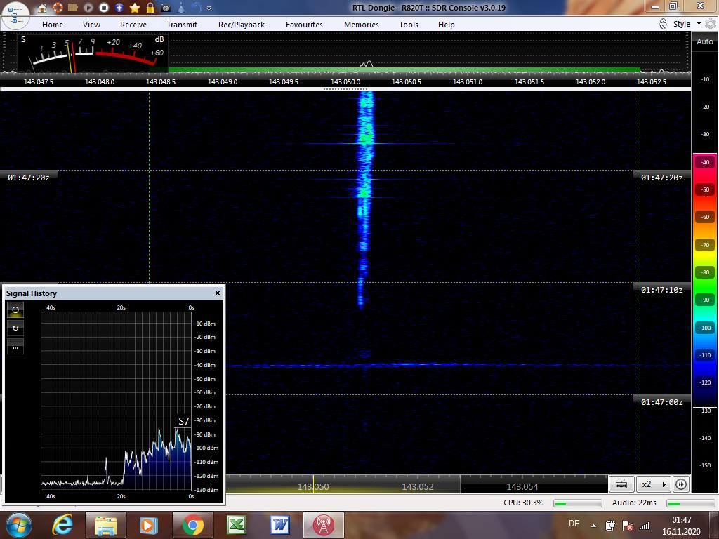

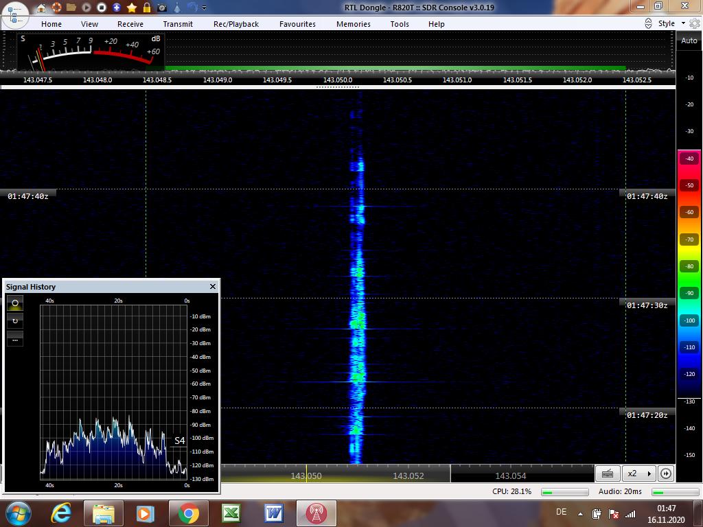

letzte Nacht war eine sehr deutlich angehobene Verdampfungsaktivität...insbes. bei den kleinen - mittleren Ereignissen. Gelegentlich ein schneller Raser, dafür aber viele langsame Meteörs und auch viele "3 sek. Raucher".
Bei den größeren Events hatten auch die Raucher die Nase vorn...siehe screenshots. (01:47:26 f)...ein Prachtraucher !

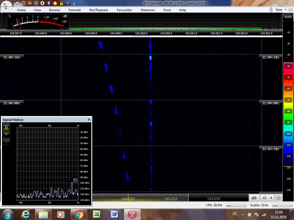

UM 21:04:13 habe ich wohl erstmals ein Flugzeug aufm Schirm gehabt. Kein Satellit macht eine so langsame Spur. s. letzten screenshot
LG Eberhard

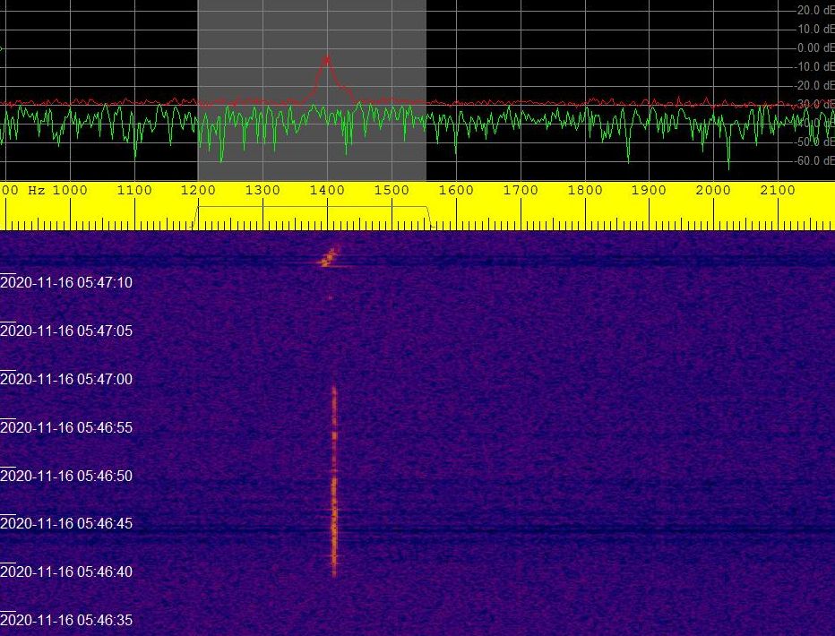

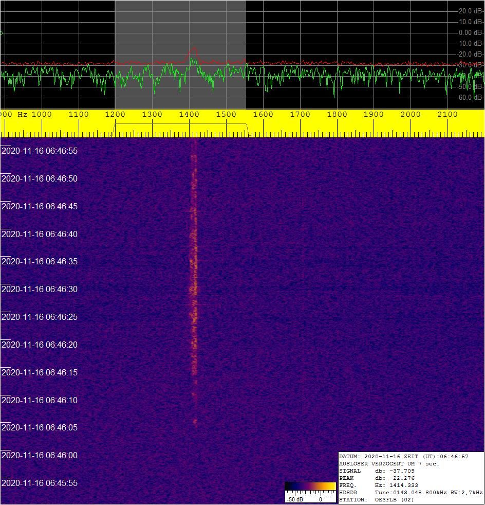

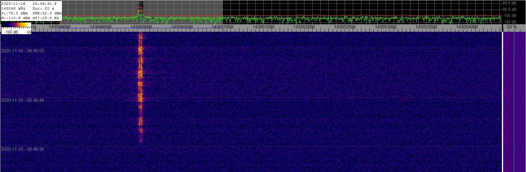

Hallo, wenn sich da wieder mal was tut muss ich mich auch mal wieder mit 2 Bildern von Heute melden.
LG Fritz aus dem Osten

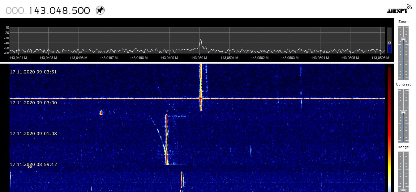

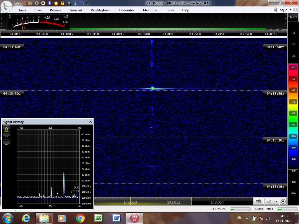

T'schuldigung, dass ich mich nicht gemeldet habe. Vielen Dank für die Willkommensgrüsse!

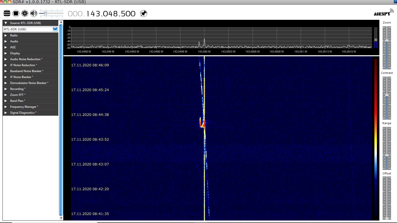

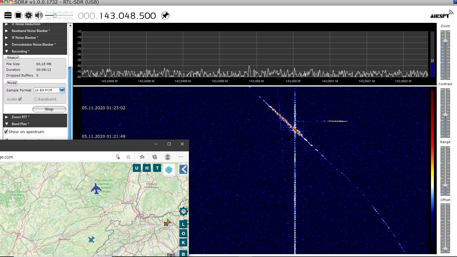

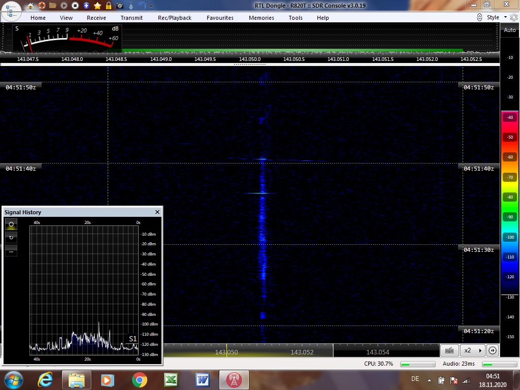

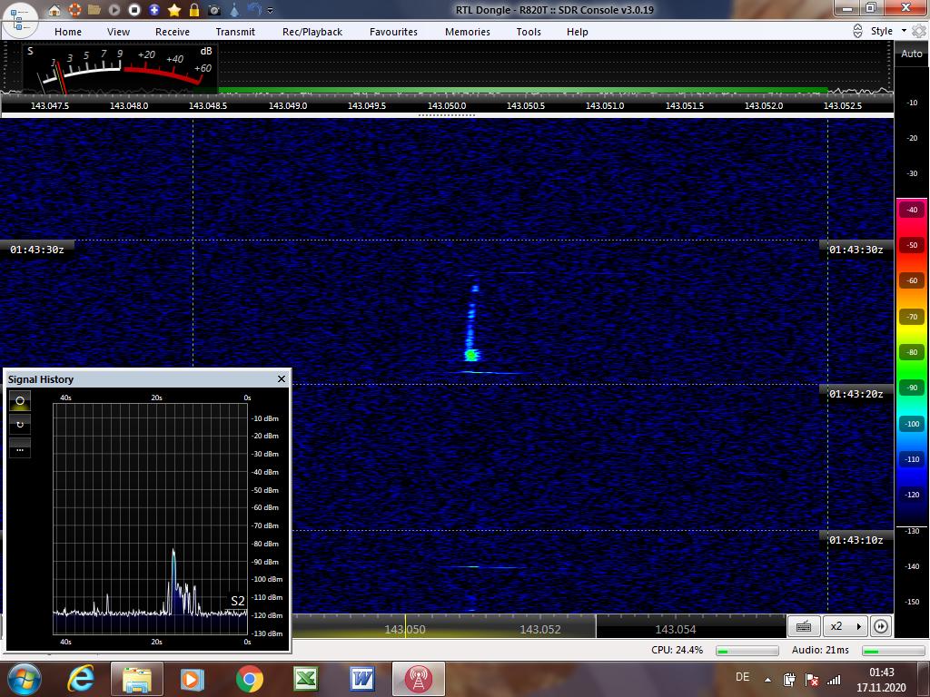

Heute morgen wäre ich beinahe vom Stuhl gekippt. Ich mache mein Setup bei SDR# (Zoom und so) und fange auch gleich was Nettes ein. Das Flugzeug hat wohl die Toilette entleert.

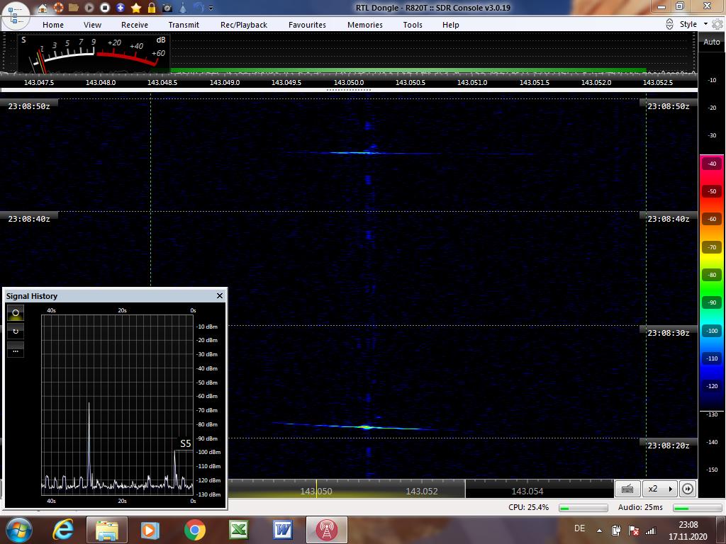

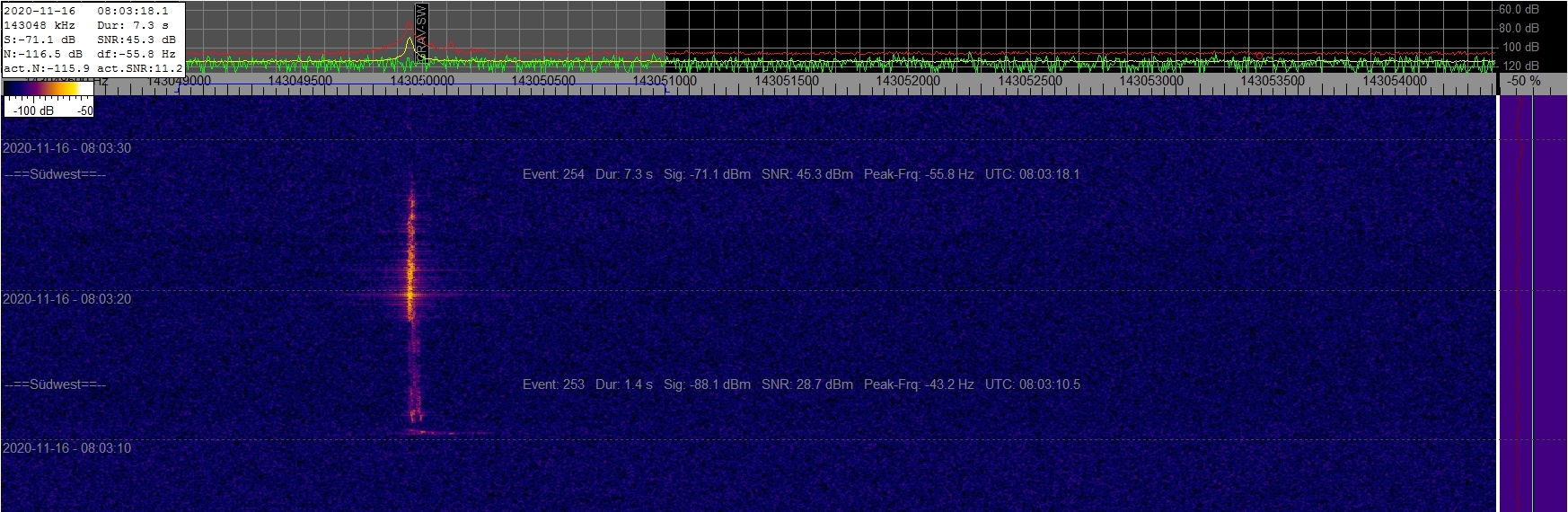

Aber der grösste Knaller kam um 080303 UT. Ich hatte gerade wieder am Progi gespielt, da pfiff es wirklich laut. So laut habe ich das noch nie gehört. Der waagerechte Strich im Wasserfall zeugt davon. Na ja, den Zoom habe ich jetzt wieder verringert, falls nochmal so ein Bursche auftaucht. Bisher kam aber keiner vorbei.
BTW: Aus der Rubrik "Ganz schlechte Ideen beim GRAVES-Monitoring".

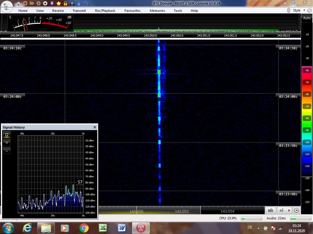

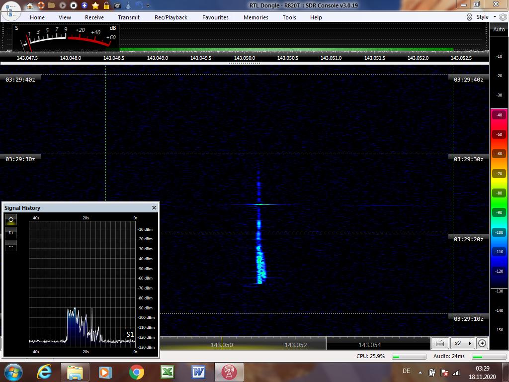

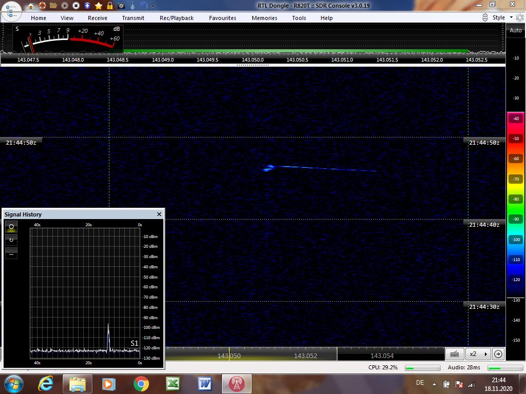

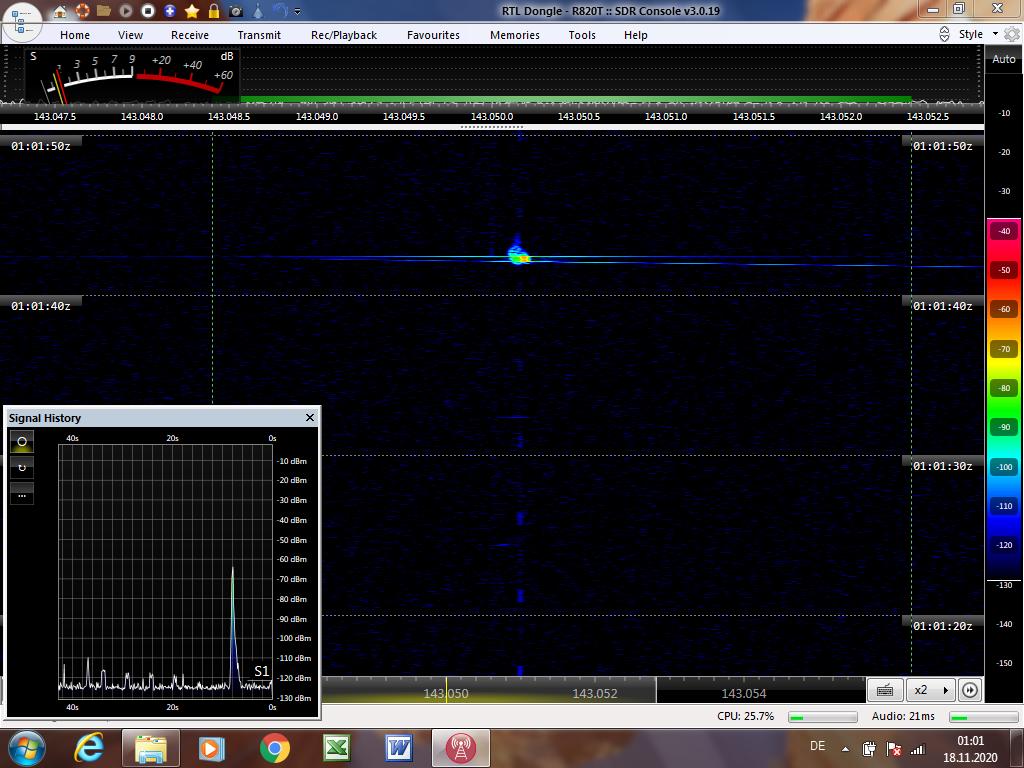

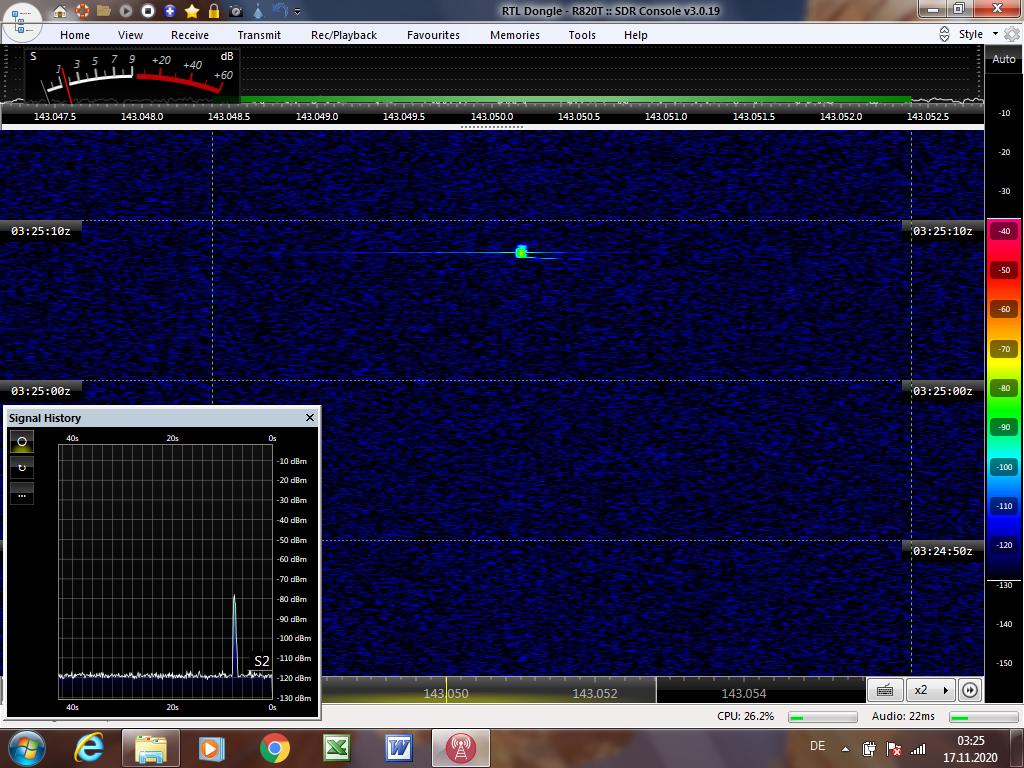

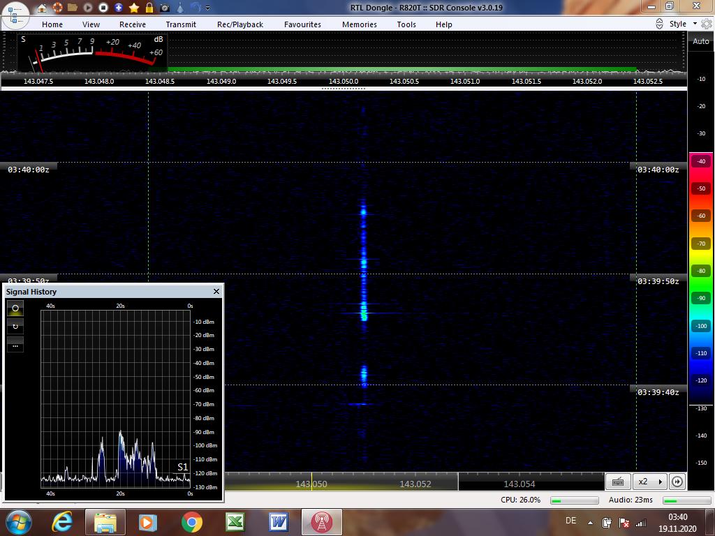

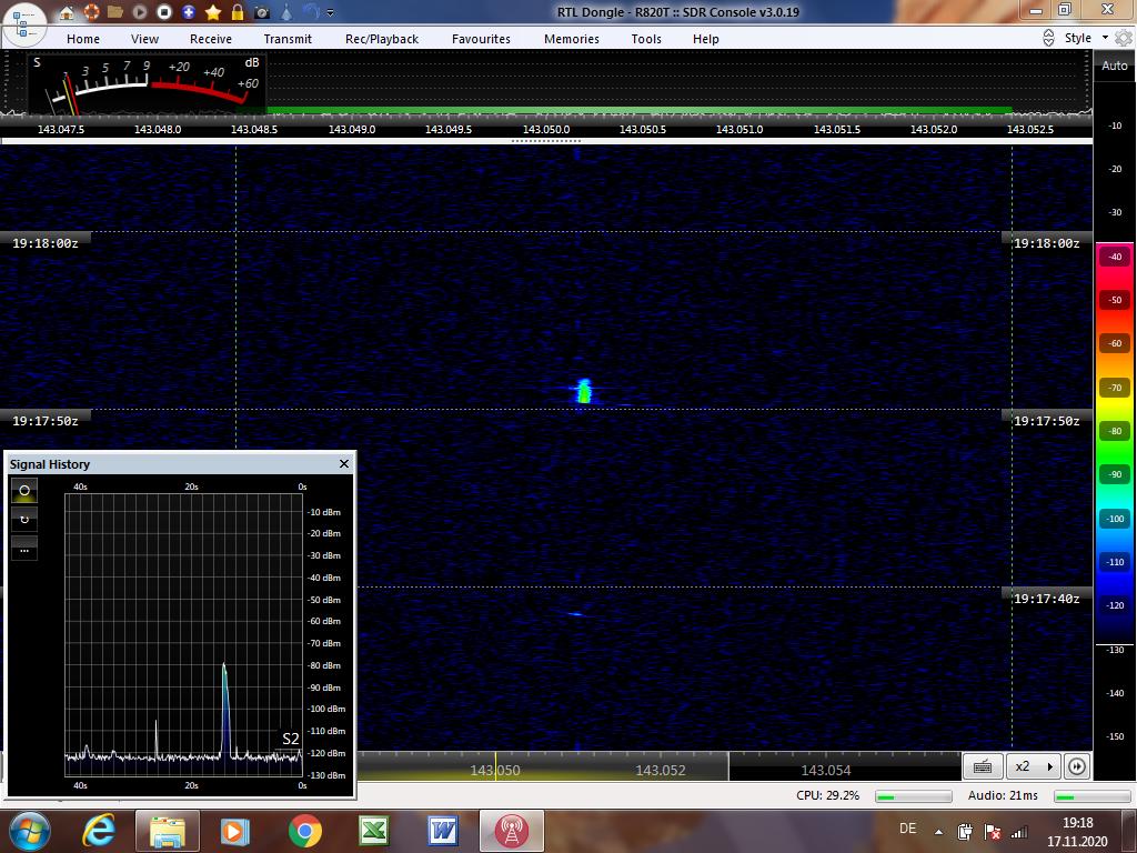

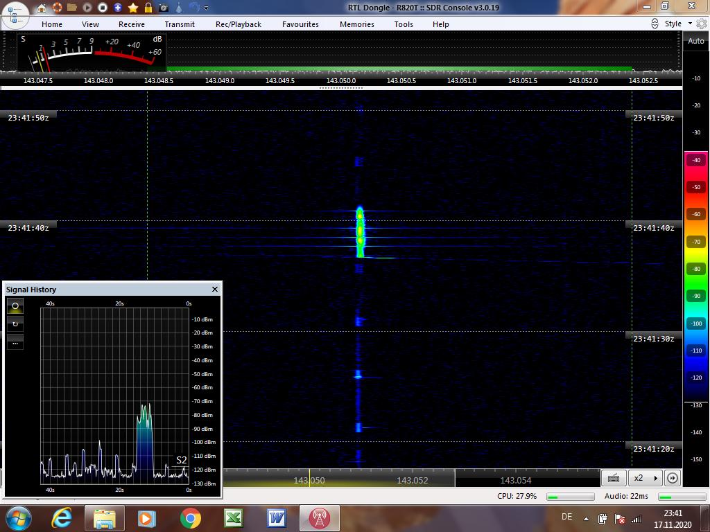

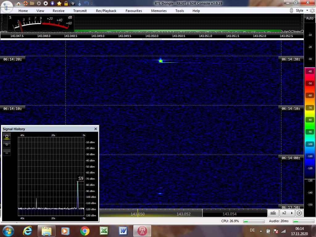

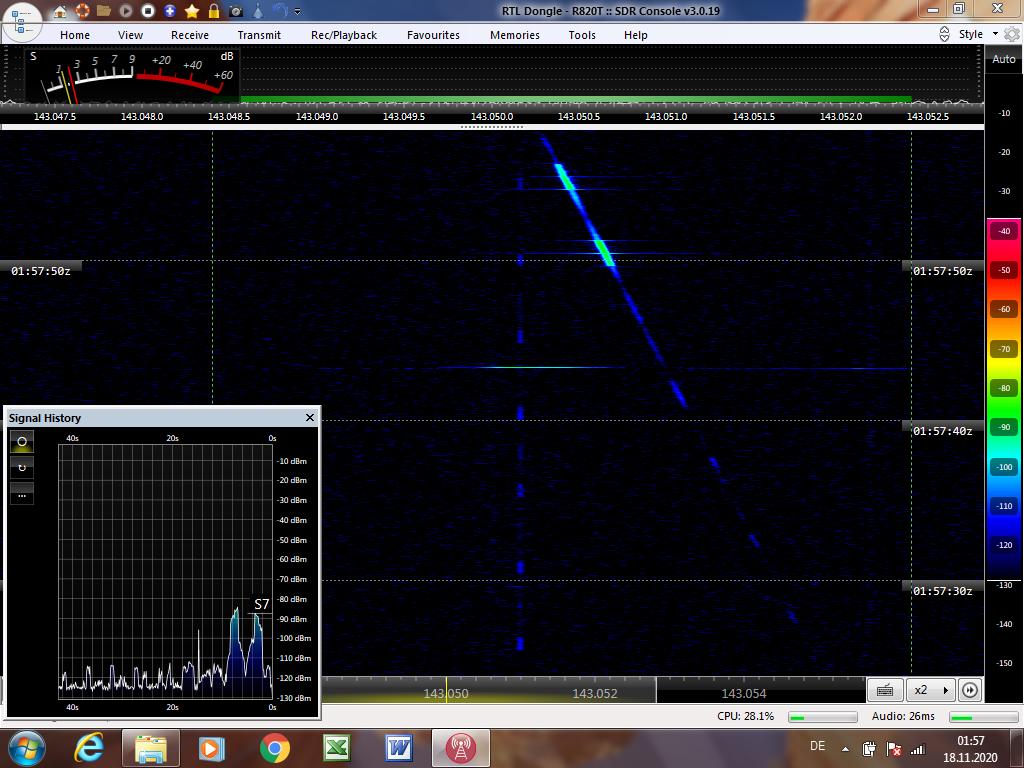

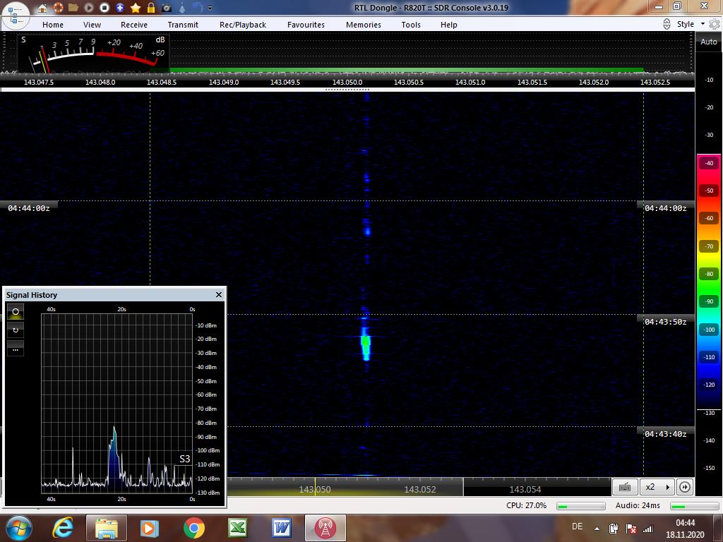

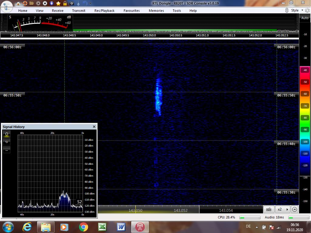

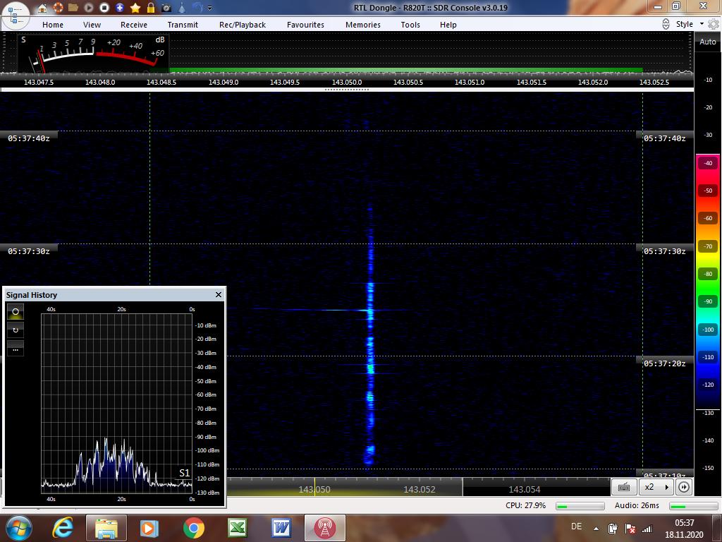

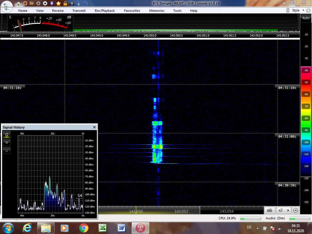

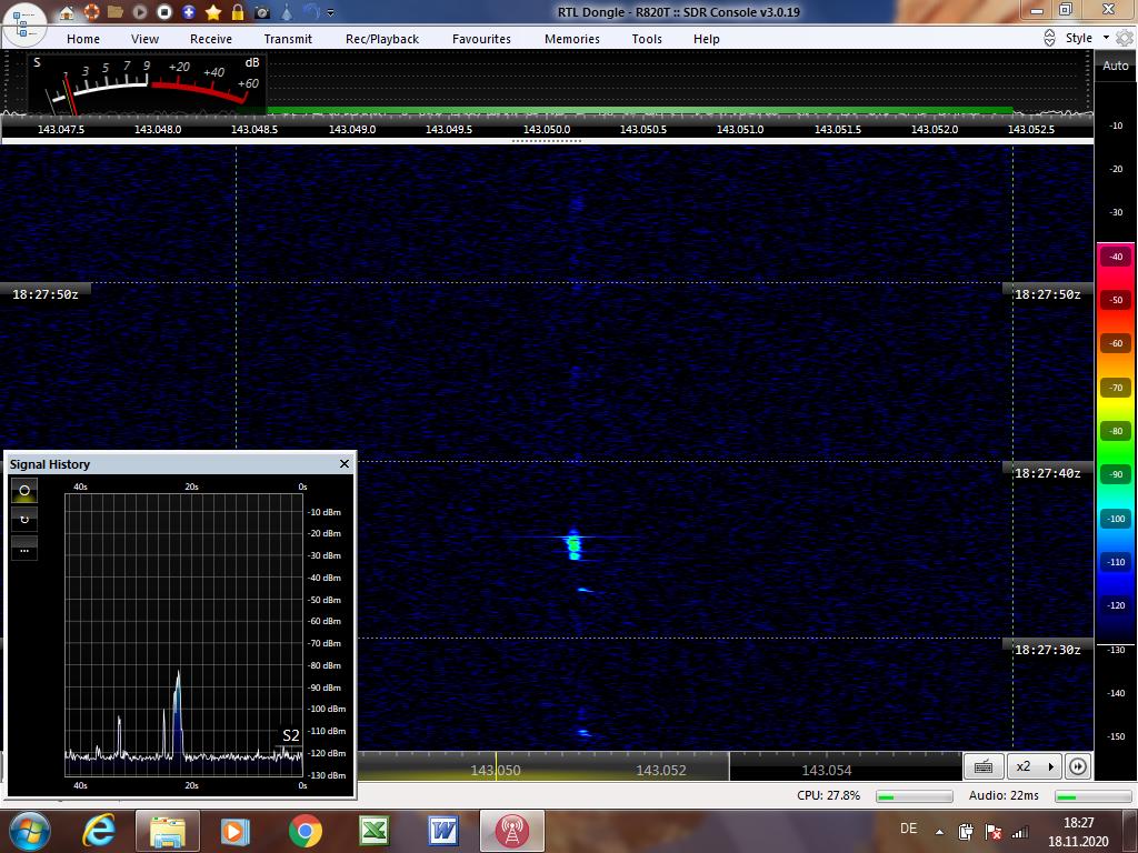

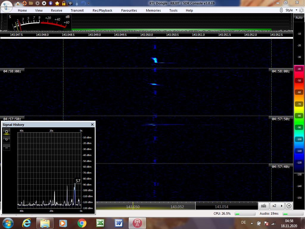

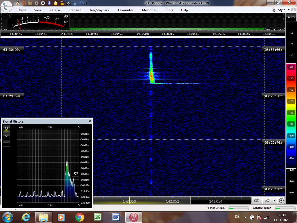

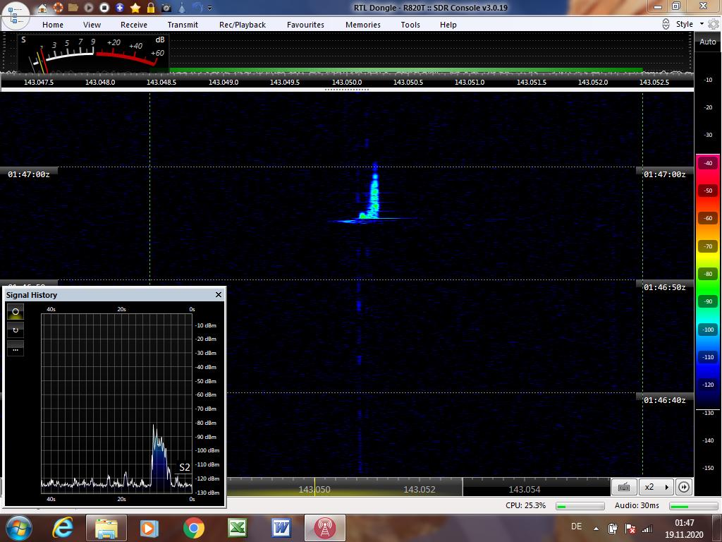

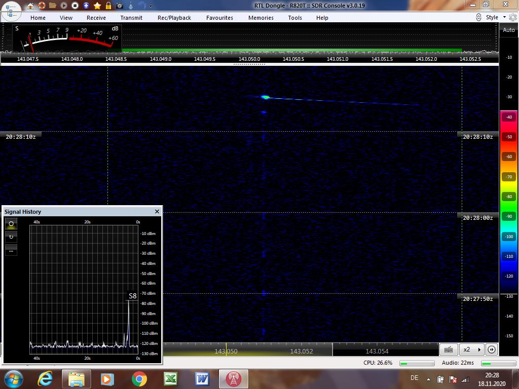

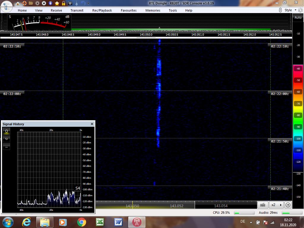

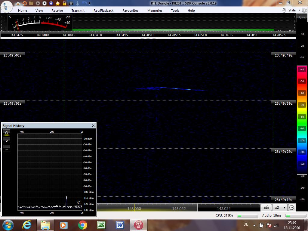

also letzte Nacht gabs ein höchst interessantes Radioprogramm....würde mal sagen "Verdampfen aller Kaliber auf hohem Niveau"....jede Menge Kleinzeug, Raser aller Kategorien, langsame Fußgänger, lange Raucher und auch ein paar Kracher....deutliche Zunahme ab 04 UTC heute Morgen.
Ich zeige mal eine kleine Auswahl...aber das ist auch schon viel...
Okkes "Tapete" wird heute solang, da kann er einen Festsaal damit tapezieren....auch die Atmosphäre letzte Nacht war wieder "sehr reflektiv"...dazu aber weiter unten noch etwas...
LG Eberhard

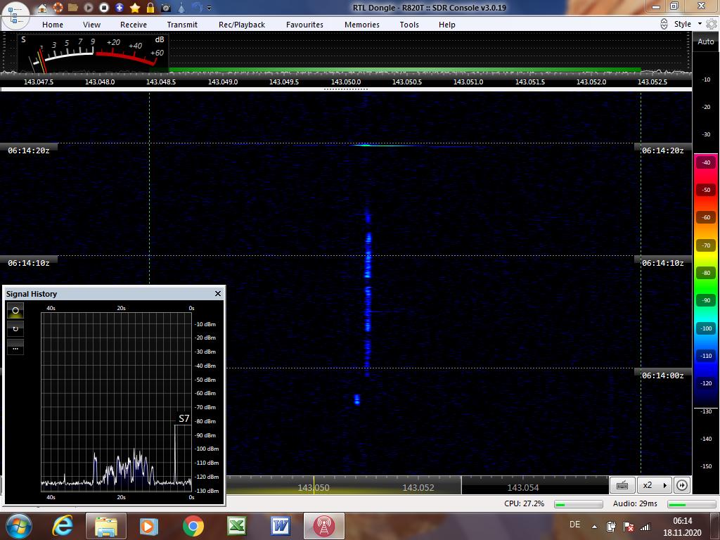

Teil 2 der letzten Nacht

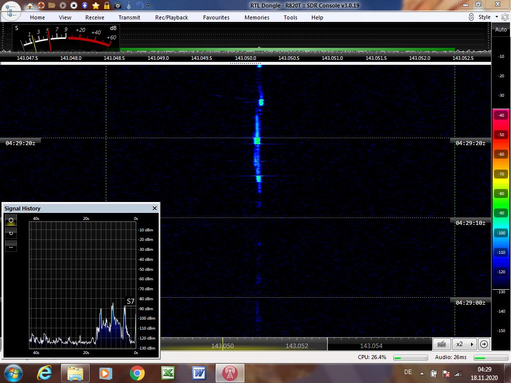

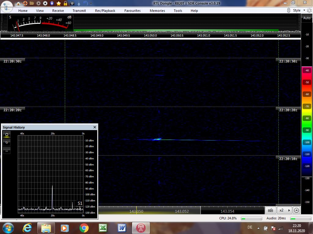

Hallo!

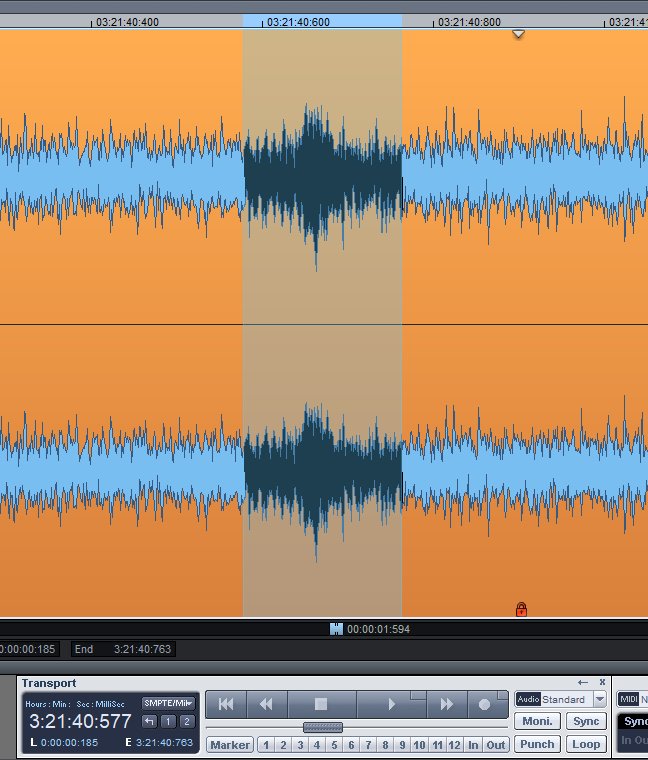

Ich habe heute Nacht von 23:07UT bis 06:45UT das Audio aus SDR# mit einem externen SD-Recorder komplett mitgeschnitten, denn so ein dickes Ding wie gestern um 08:03UT (siehe oben) wollte ich nicht nochmal verpassen. Die Uhr des Recorders habe ich zuvor "hinreichend genau" gestellt (max 1s Differenz), Aufnahme mit 44.1kHz/16Bit PCM, automatisches Filesplitting bei 128MB (12:40min Audiolänge). Damit werden die Wave-Files schon handlicher.
Ganz grosser Vorteil: Der Recorder schreibt das Erstellungs- und Änderungsdatum ins Filesystem. Weiterer Vorteil: Wenn es pfeift, drückt man nach ein paar Sekunden auf "New Track" und findet später die "Pfeifer" schneller wieder. Letztendlich habe ich jetzt ein Projekt mit allen Files im Audioeditor, bei dem die Timeline praktisch in MEZ geeicht ist. Sehr schön.
Das Sternbild Löwe geht z.Z. bekanntlich gegen Mitternacht UT im Osten auf. Und lustigerweise war in der knappen Stunde vorher kaum was los. Zumindest nichts wirklich nennenswertes. Ausserdem fliegen zu dieser Zeit noch reichlich Flugzeuge rum.
Das erste Event hatte ich dann auch um 00:04 UT. Ich schau dann mal weiter rein. Höchstwahrscheinlich habe ich aber schon ein Event entdeckt, welches auch Eberhard um 04:44 UT registriert hat. Fünf Sekunden Unterschied. Das war sicher der selbe Leonid...
LG erstmal
Heiko

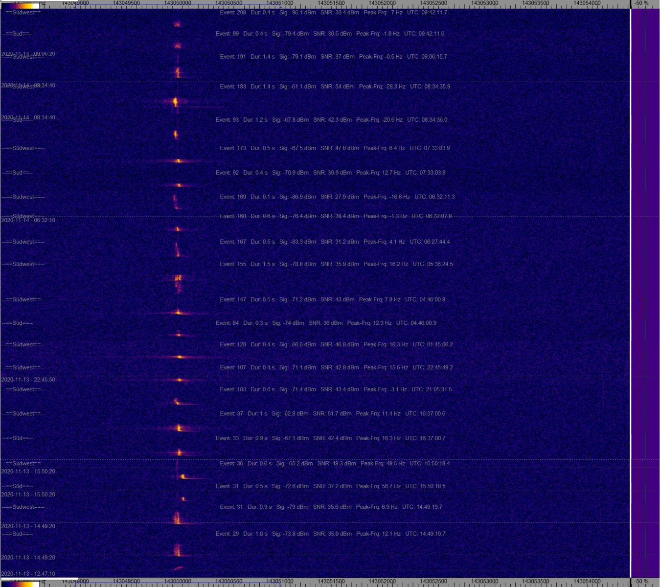

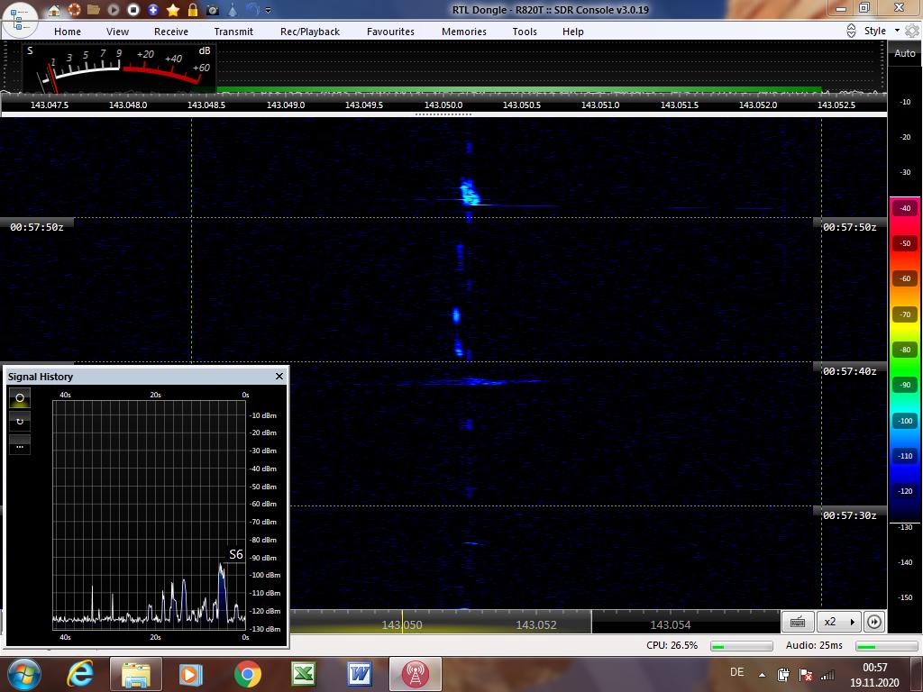

Moinmoin,
yesss die ISS habsch auch :cool: allerdings war der Himmel irgendwie... "hell" und "undurchsichtig". Das Grundrauschen war recht hoch und "feinkörnig", komisch.... :unsure: Wie leichter Nebel im Sichtbaren...
tjaaa, ehrlich gesagt, hatte ich etwas mehr erwartet, "Fest" ist anders, vllt kommt ja noch was... Schaut man auf die reine Grafik, ist der Anstieg aber unübersehbar, blättert man die Screenshots durch, naaaaja. Viele kaum sichtbare "Wattebauschdinger", in der Mehrheit schnelle Winzlinge und jaa, auch ein paar Raucher... ?

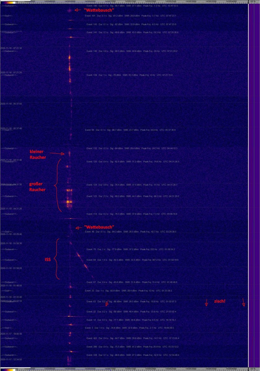

Grafisch:
Als Tapete:
Zeitachse: unten=früher
Hoffentlich war das nicht schon der Peak... Ein paar lustige kommen aber noch, hab schonmal in die laufende Tageszählung gespikkelt, läuft halt noch bis morgen um zwölve....
MG Okke
Ah, wie ich sehe, hat Okke das Event um kurz nach 04:44UT ebenfalls auf seiner schicken Tapete drauf. Zwar noch ein paar Sekunden später als Eberhard und ich, aber das muss der eine Raucher gewesen sein. Denn soooo viel war ja auch nicht los.

Hallo nochmal!
Ich muss dich enttäuschen, Okke. Von deiner Event-Tapete finde ich nichts bei mir wieder. Die ISS, um 01:58 UT herum, ist wohl auch bei mir zu hören. Ich bin mir da aber nicht sicher, weil ich bei "Flugzeuggeräuschen" (irgendein Postflugzeug bei Lyon, Dijon...) gar nicht reagiert und mir den Wasserfall angesehen habe. Da war ich zu faul. :cool: Aber die ISS rennt ja nicht weg.
Und nur durch reinen Zufall habe ich gesehen, dass die Dateinamen von Eberhard etwas irreführend sind. Dort ist nämlich immer das Ende eines Events angegeben, nicht der Beginn. Das wirft mich jetzt mit der Auswertung etwas zurück.
Ganz beispielhaft sei daher die Datei
genannt. Tja, der eigentliche Auslöser fand - laut Screenshot - um 02:21:39 UT statt. Und dort habe ich bei mir auch was gefunden. Einen kurzen "Pfiff" im Rauschen, eine Sekunde später. Das ist also schon das zweite Event, welches Eberhard und ich gemeinsam registriert haben. Wir müssen mal die Geometrie anschauen. Auf welcher Seite des Threads befindet sich eigentlich die Übersichtskarte mit den Usern?
Ciao 4 now!

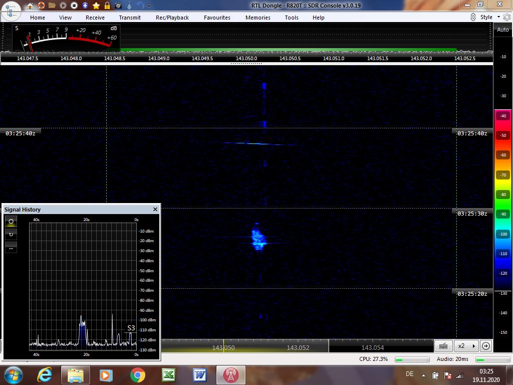

letzte Nacht war durchaus wieder was los...aber vorweg: Son richtig fetter Kracher gabs keinen....dafür aber zwei "fast fette" und jede Menge Klein- und Mittelzeug. Aufällig waren auch hier sehr viele langsame (202817 + 214558 als Beispiele). Ansonsten die Raser, einige Schneebälle und ein paar Raucher....
Tja...und einen mit nem Knick 234902....seltsam....oder zwei unmittelbar hintereinander....schwer zu erkennen....
LG Eberhard
