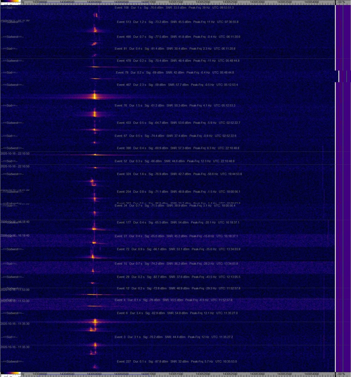

Auch hier wieder eine kleine Auswahl der interessanteren Events:
MG Okke
letzte Nacht über weite Strecken recht ruhig, selbst kaum Kleinzeug. Ein paar mickrige Raucher, nur die Raser waren wie üblich zahlreich vertreten...aber nur bis max. "Mittelklasse".
Nur ein etwas größerer Bumms....
LG Eberhard

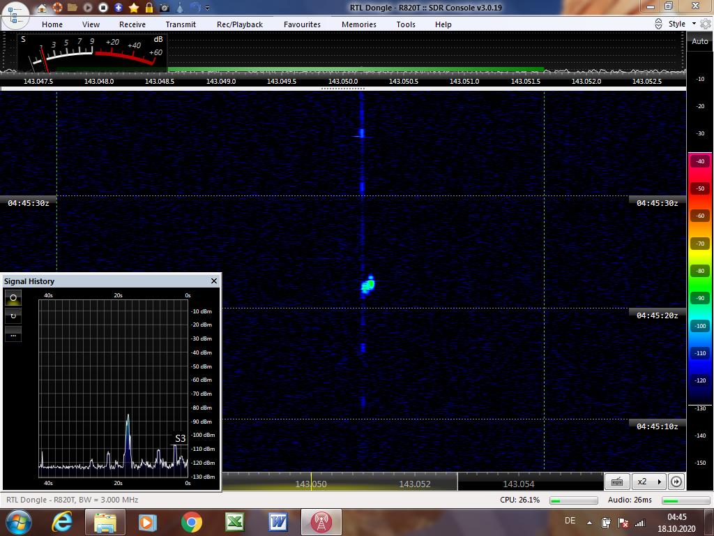

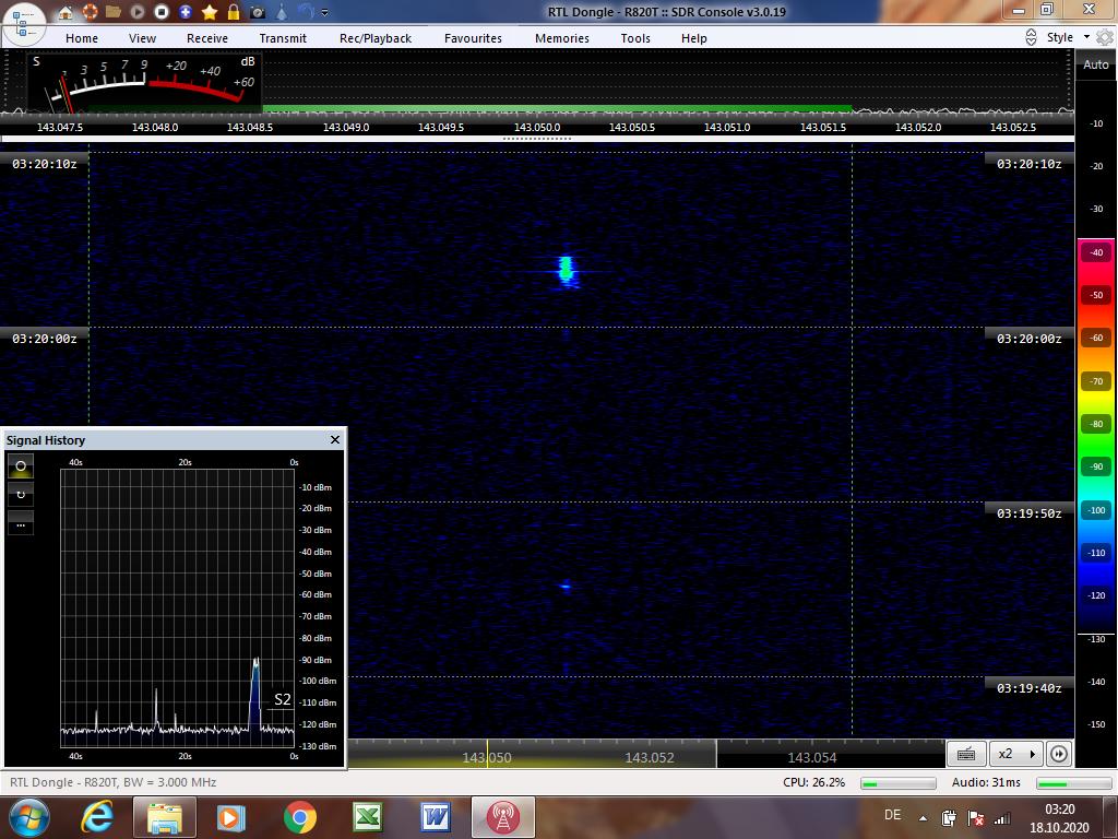

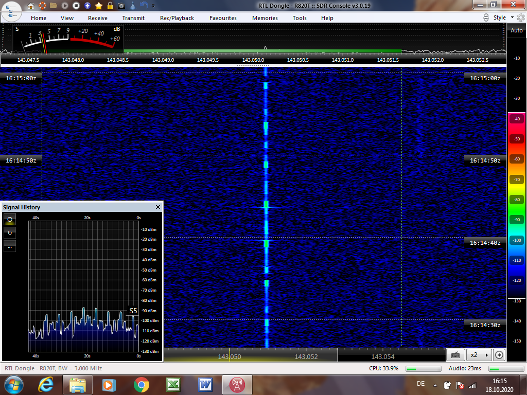

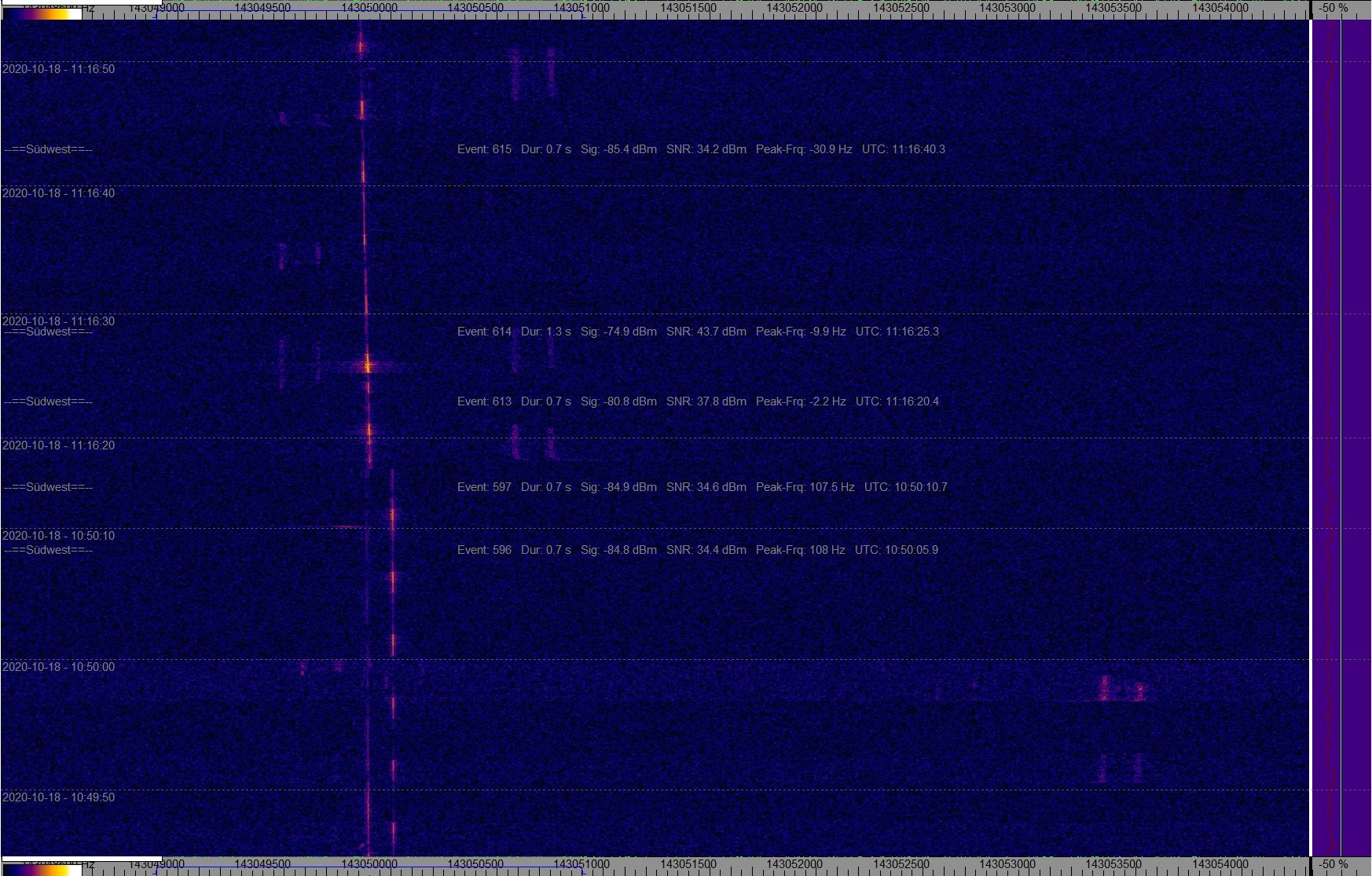

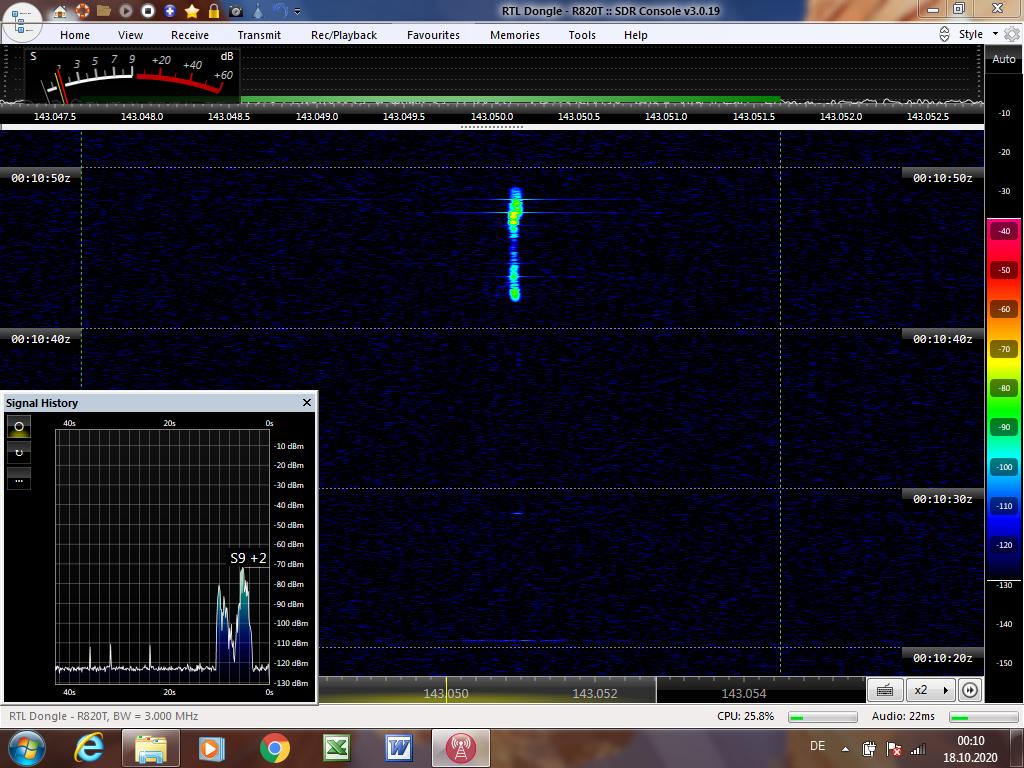

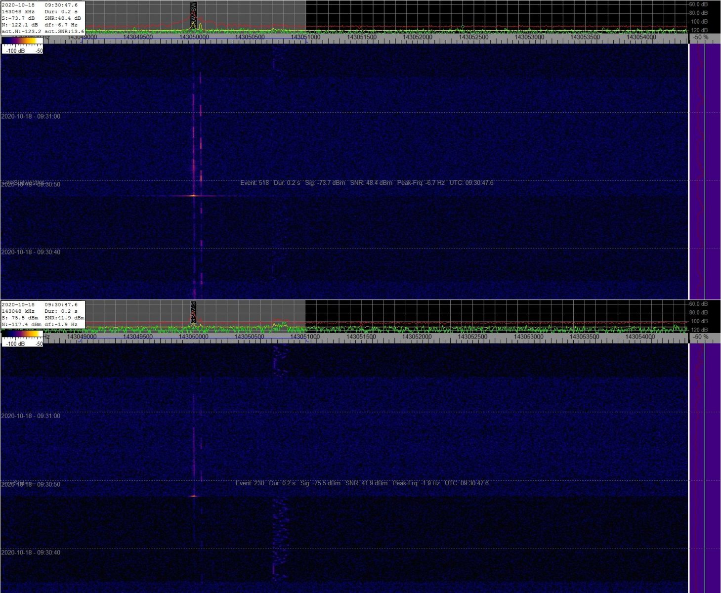

auf die schnelle: die Atmosphäre ist wieder komisch!!
Ab 10:50 utc sehe ich die ersten 4fach Echos!
Rapport gibts gleich...
MG Okke
Moin nochmal,
so, Bulletin von letzter Episode war von atmosphärischen Events geprägt, irgendjemand muß Feuerbohneneintopf in die Wettermaschine gekippt haben.... ?

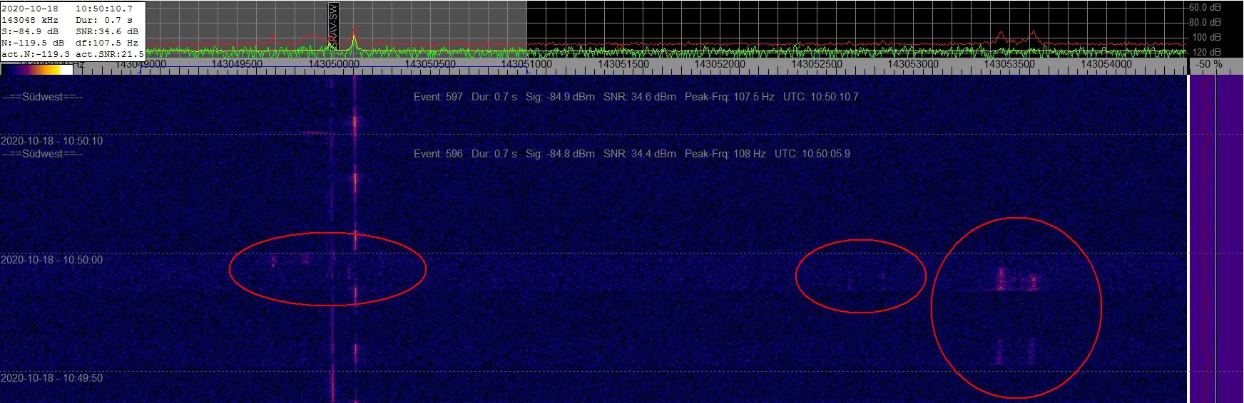

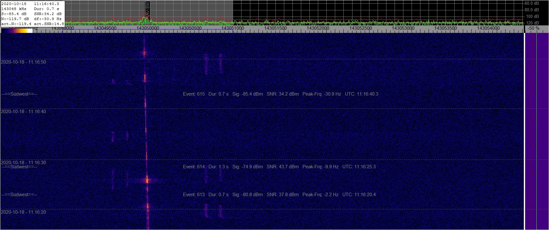

Wie zuvor vermeldet, hab ich für 10:50 utc einen ersten Screenshot mit ähnlichen Echos wie die 4fachen am 9.10.. Irgendwie anders aber dennoch ähnlich...
Hier:
Nanu? :oops:
Etwas Pech: um 10:00:16 utc ist noch ein hübscher kleiner Raucher hereingeprasselt, leider 16s (15s + Eventdauer) nach Annahmeschluß. Also gibts den erst morgen...

genau so bei mir auch, was ne Löschorgie! Über 1000 Events und nur 145 echte, der Rest alles direkte Reflexionen in allen Formen... Gg 10:50-11:16UTC gabs nochmal zwei 4fach-Echo-Events, aber das wars dann.
Irgendwie hängen diese "4fach"-Echos mit den abrupten hell-dunkel-Schwankungen des Himmelshintergrunds zusammen, als käme es zu einer Art Abschattung oder Deflektion ins "Nirvana":

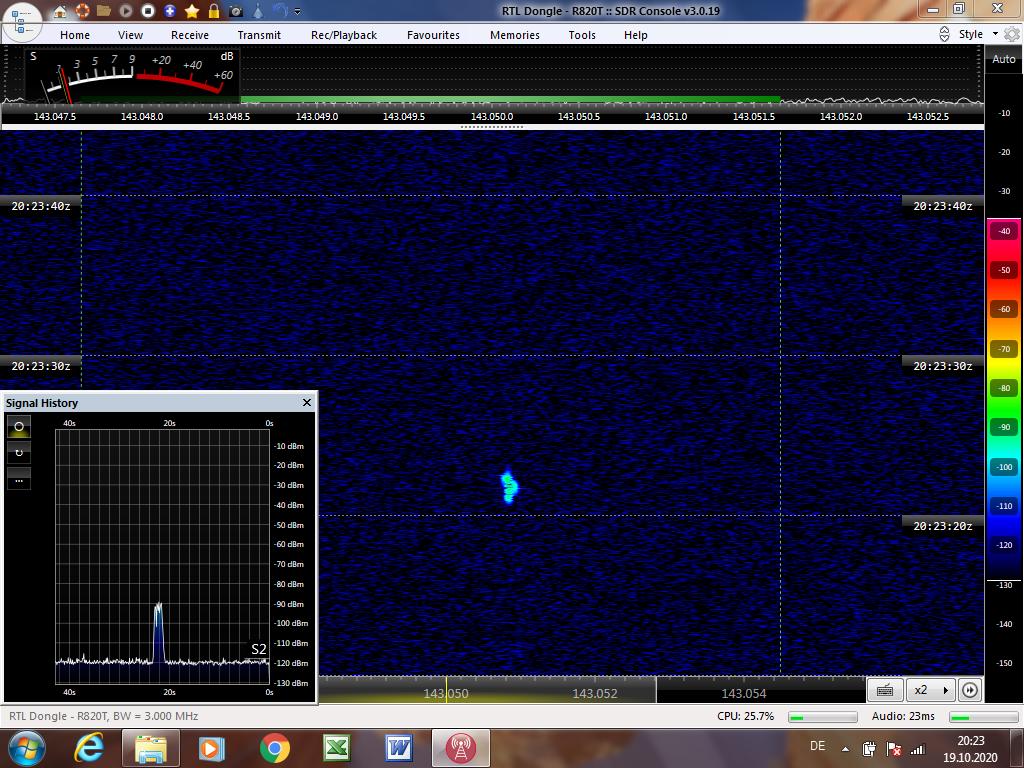

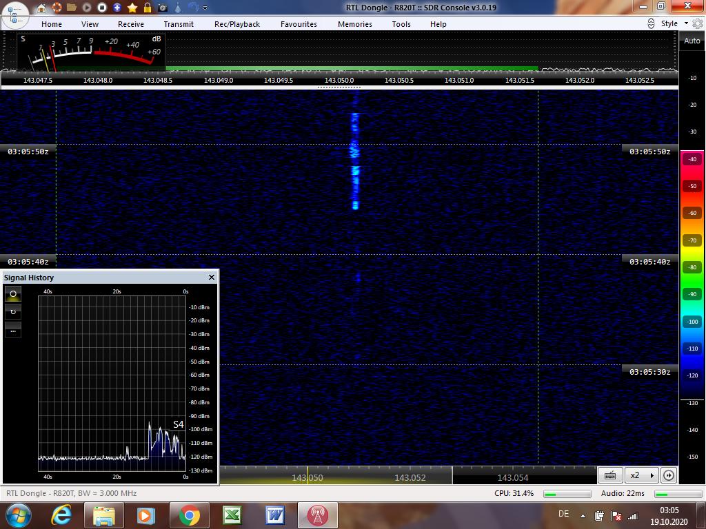

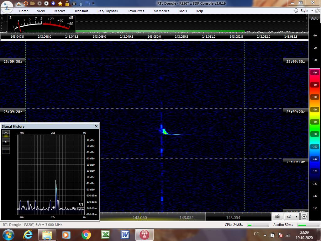

letzte Nacht begann genauso sparsam wie vorletzte Nacht. Nur wenig Aktivität, allenfalls mittlere Kategorie.
Dann leichte Zunahme etwa ab 02:30 UTC...aber auch nur "rudelweise"....aber auch nur mittlere Einschläge. Erste Anzeichen der Orioniden ? Keine größeren Ereignisse....
LG Eberhard

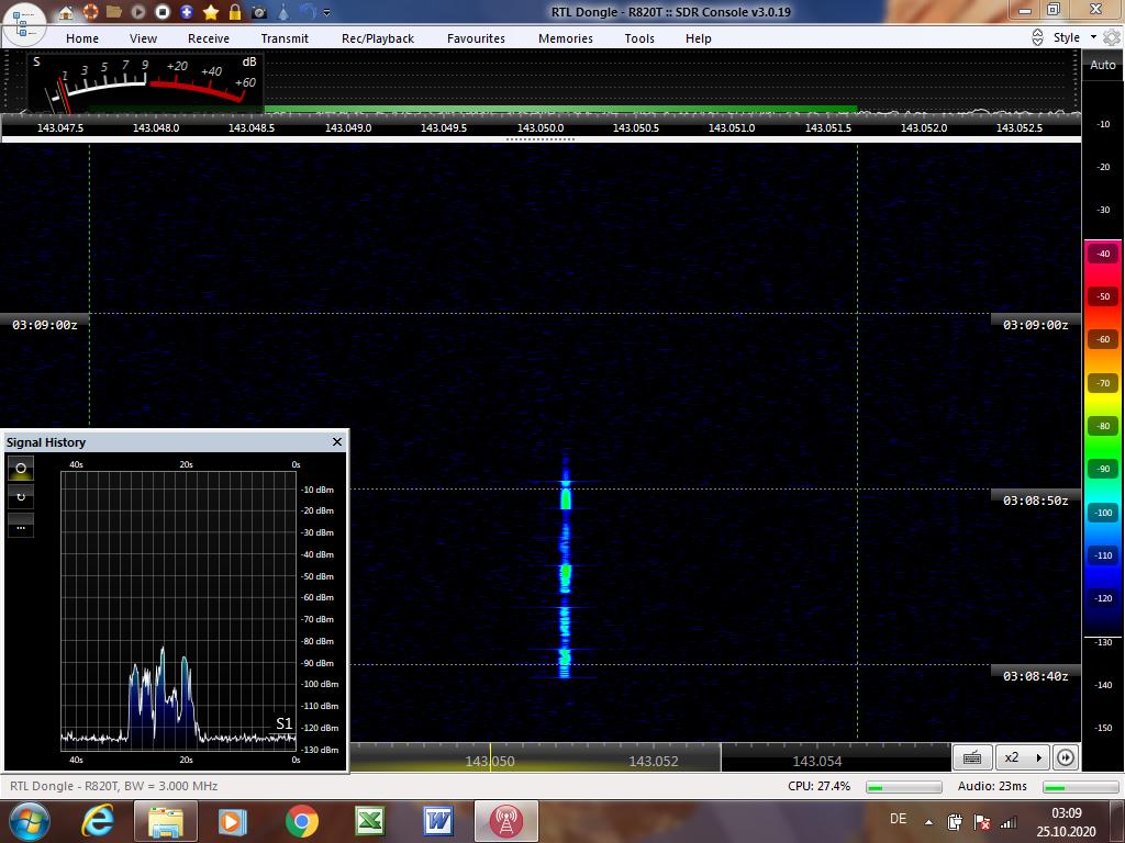

Moinmoin,
schon beim Durchsehen war klar, letzte Episode war mehr los, das Verhältnis von echten zu Pseudo-Events war spürbar besser.
Die von Eberhard beschriebenen Grüppchen hab ich auch, streckenweise nur Schrapp, streckenweise nur Meteörs (aber alle recht klein, dafür bisweilen schnell). Sehenswertes war leider nicht dabei...

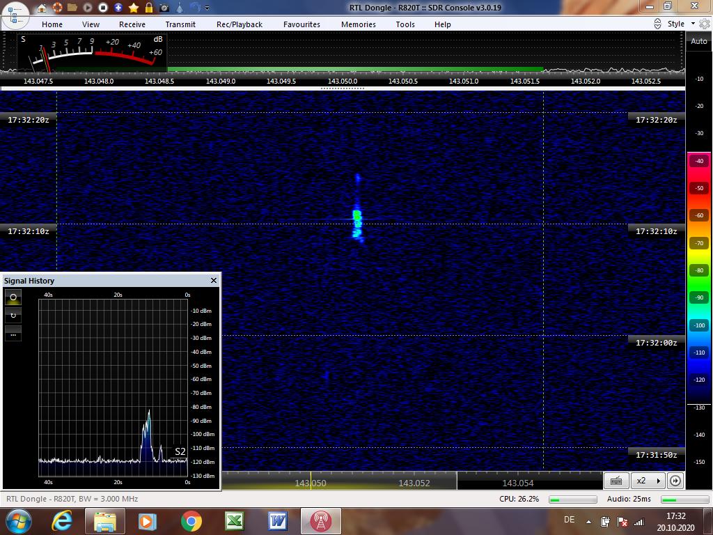

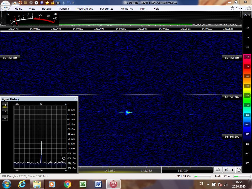

letzte Nacht auch wieder über weite Strecken nichts, dann eher Kleinzeug bis mittlere Einschläge. Aufällig war, dass die Raser eher kurze Plasmaspuren hatten und recht viele langsame Meteörs (siehe screenshot 00:05:16). Ein paar Raucher gab es auch, aber keine größeren Events. Leichte Zunahme der Einschläge etwa ab 01 UTC.
PS: Schaut mal auf "www.spaceweather.com". Ein schöner Orionide als Film....herrlich.....
LG Eberhard

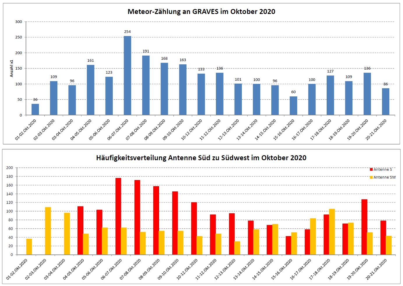

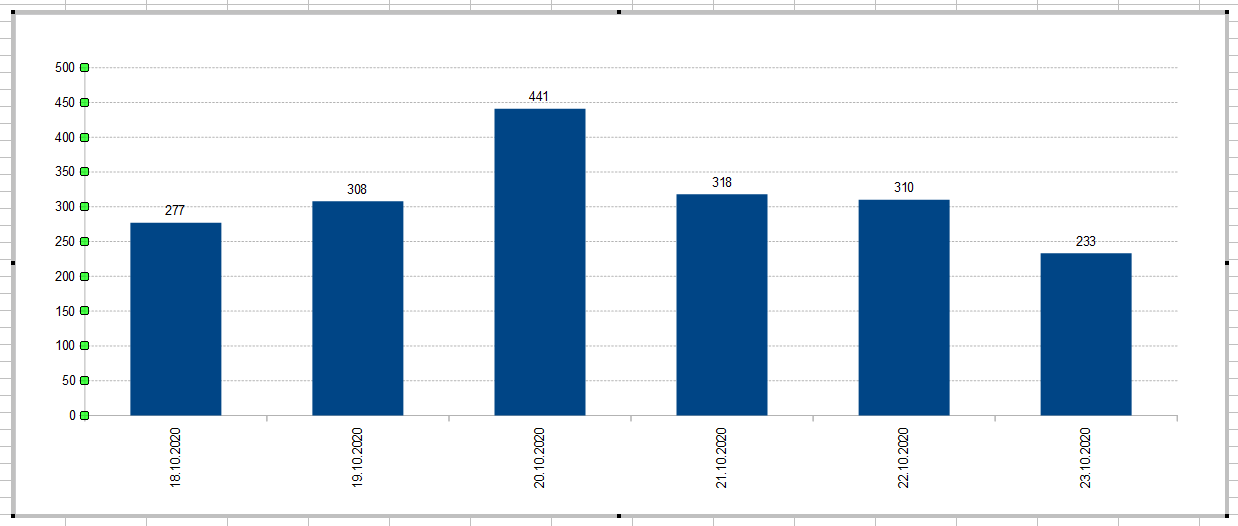

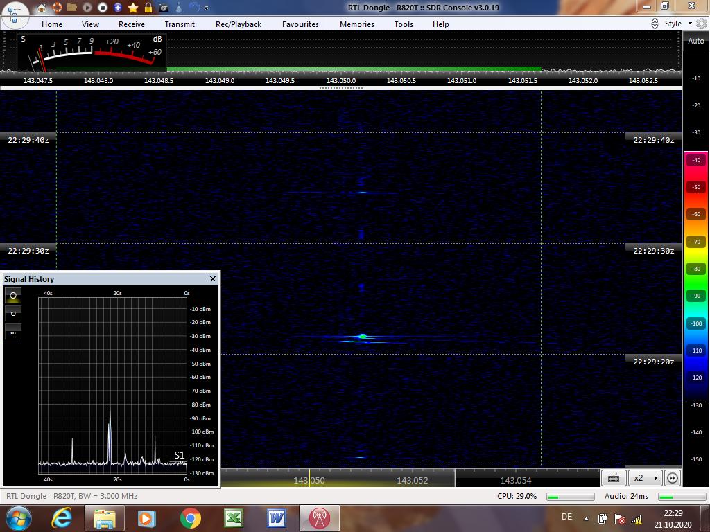

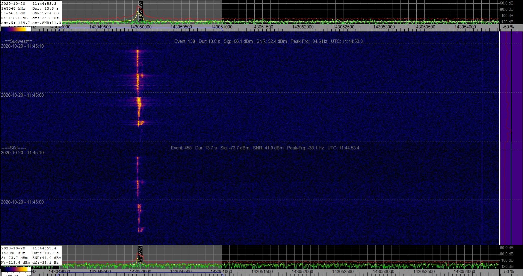

Moinsn!

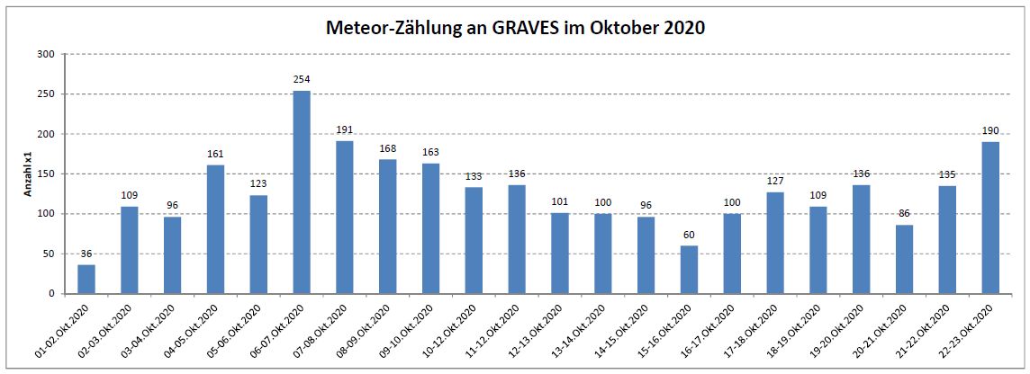

Jou, bestätigt, wenig los. WIE wenig, hab ich mal grafisch darstellen wollen, so soll das mal monatsweise aussehen:
Das hat keinen Anspruch auf Absolutheit, da ich ja immer noch hi und da an den Parametern rumschraube oder an der/den Antenne(n) selber. Allein Triggerschwellenanpassung auf einen sinnvollen Wert (sinnvoll=mit einem nicht erschlagenden Anteil an Pseudo-Events) hat einen großen Einfluß.
Vorzeigbar war eigentlich nix - mit einer einzigen Ausnahme - ein Goldregen um 11:45utc gestern:
Wahrscheinlich hat der alle Anmut verbraucht, sodaß für den Rest der Episode nix mehr übrig war ?
Wenn ich Eberhards Bilder durchschaue, stelle ich doch einige Events fest, von denen ich nichtmal ein Anzeichen hab, zB der Raucher um 01:19.
Im Einzelnen sieht das so aus, ?noon gestern bis ?noon heute (24h):

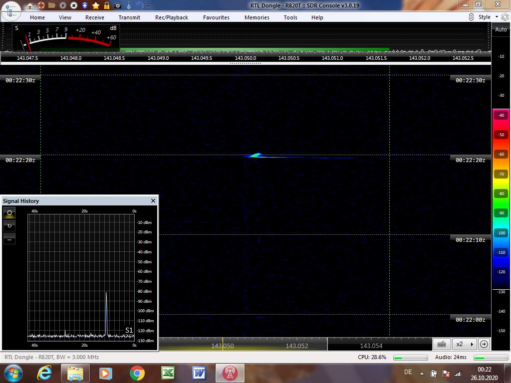

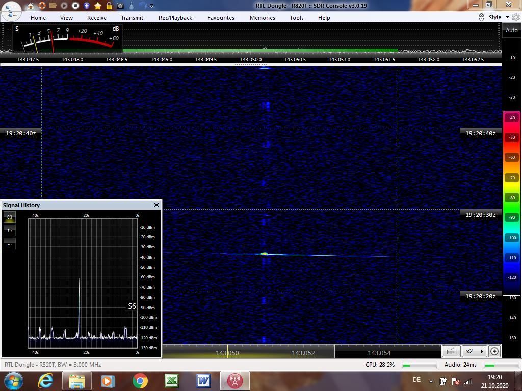

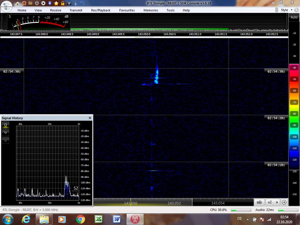

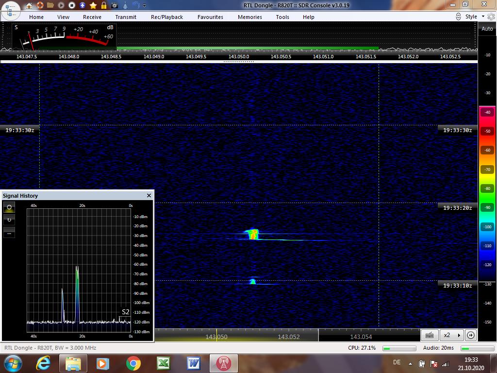

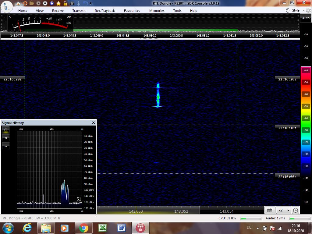

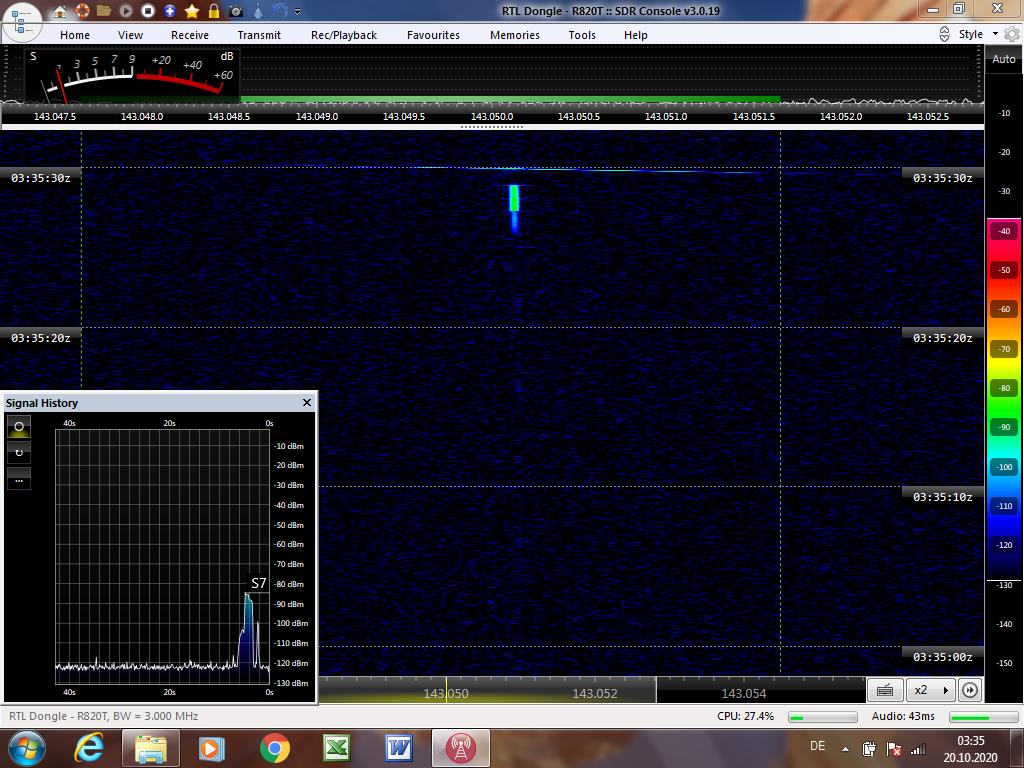

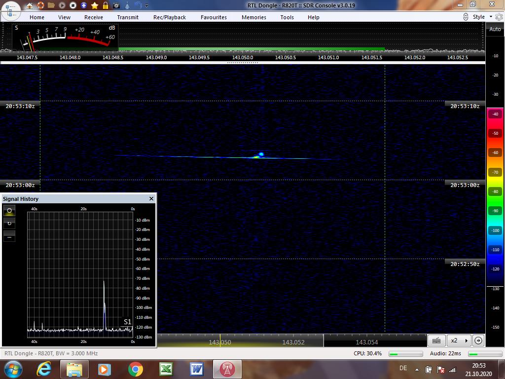

letzte Nacht etwas angehobene Aktivität, aber nichts, "was einem die Socken auszieht"....weite Strecken nichts oder nur Mikrokram, dann wieder rudelweise Einschläge, dann wieder Ruhe. Größere Kracher gabs nur wenige (z.B. 19:20 und 19:33 mit je S 9 + 12 dB)....der Rest "mittlere Kategorie"....
"Orioniden auf Sparflamme"
LG Eberhard

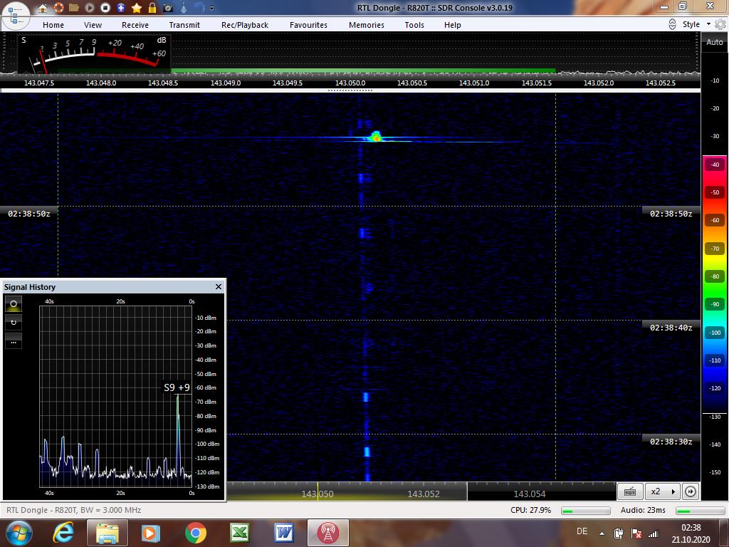

sodele, ein bissi Auswertung noch:
- Events brutto: 948 (inkl. Schrapp, bestehend aus direkten atmosph.Reflexionen und anderer Störquellen)
- Meteor-Events brutto: 178 Events (schrappbereinigt nach bisheriger Lesart von Schrapp)
--> Verhältnis Schrapp/Meteor: 5,33
- Antenne Südwest: 51 Events (Yagi)
- Antenne Süd: 127 Events (HB9CV-k)
- Ereignisüberlappung: 43 Events
--> Exklusiv auf Südwest detektiert: 8 Ev.
--> Exklusiv auf Süd detektiert: 84 Ev.
Die Ereigniszahl ist prinzipiell relativ hoch, aber deren Signalstärke eher gering, also kleine oder/und langsame Objekte und kaum Chancen, sich gegen den Schrapppegel hier durchzusetzen.
Irgendwie wäre mir noch nach einer Art Wichtung der Daten. Faktoren dafür wären das Verhältnis aus Schrapp-zu-Meteore und die Triggerschwelle der jeweiligen RX-Instanzen, da diese einen erheblichen Einfluß auf den jeweiligen Score haben! Ohne diese kontextuellen Angaben wären die Daten - sogar nur einer Antennen gegen sich selbst verglichen - unvergleichbar. Datensammeln gut und schön, aber ohne Kontext eben nur bedingt aussagefähig..... ;) SPecLab hat doch Logfile.... hmm, ich guck mal, evtl kann ich ja die Änderungen im TrgThld nachvollziehen... :geek:

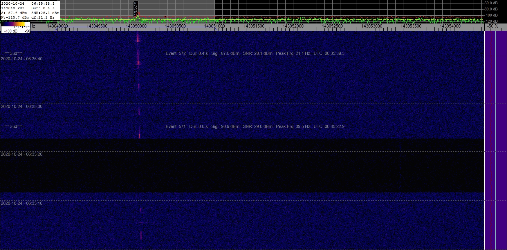

2 fette Raucher gabs, beide exklusiv an Antenne-Süd! Demnach müßten die weit im Osten stattgefunden haben (wobei "weit" hieße etwa Österreich anstatt Schweiz), denn das fand offensichtlich außerhalb der Südwest-Keule statt., sowohl der 11:20 von gestern und der 08:02 von heute morgen.
Hat von euch jemand die beiden erfassen können?

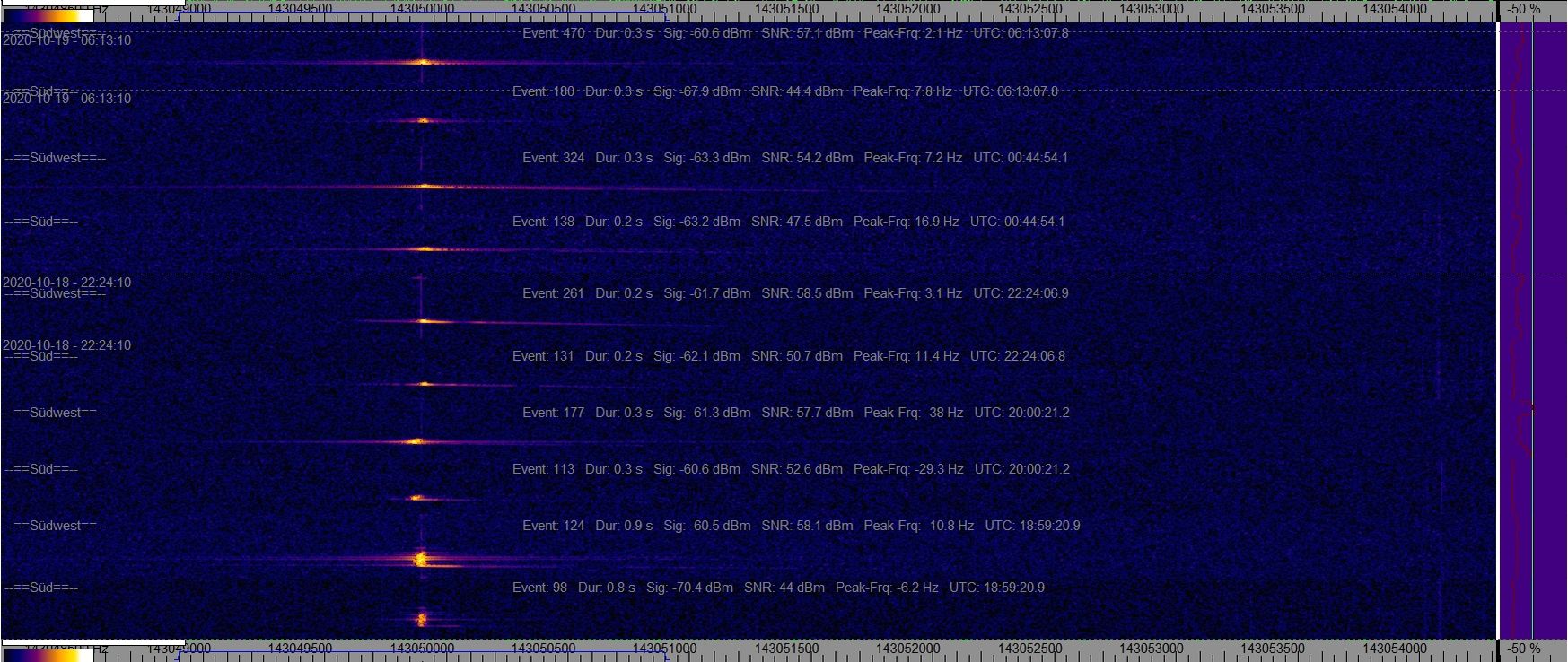

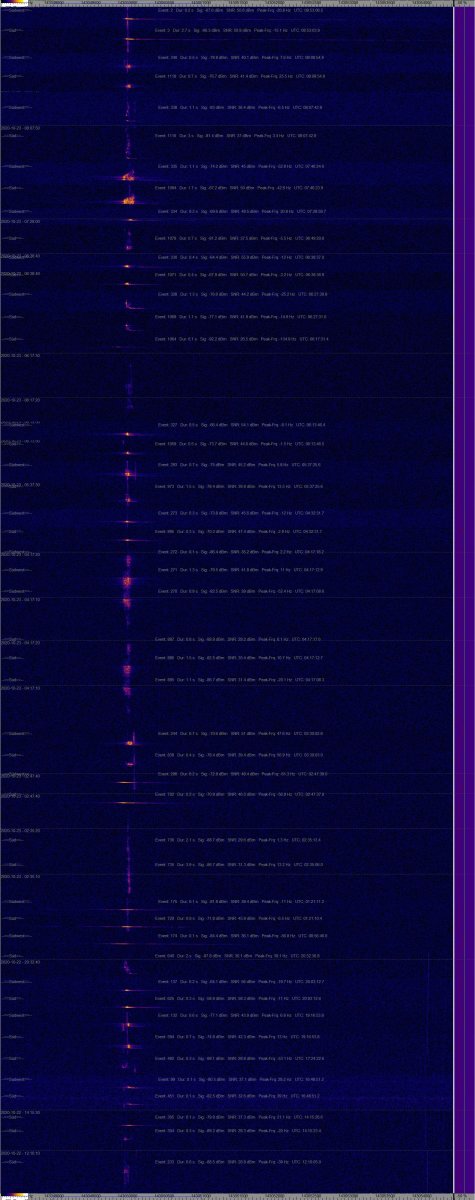

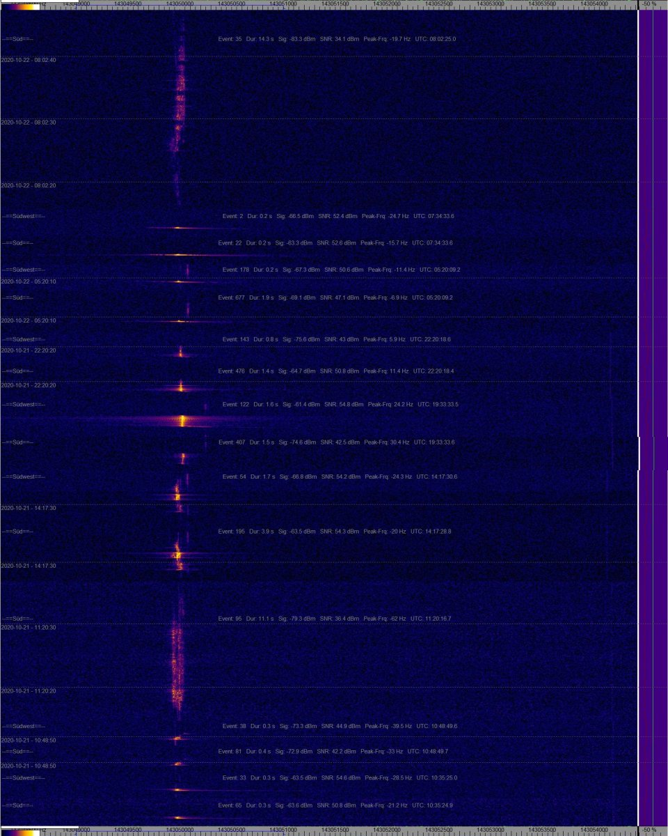

Hier noch die Event-Tapete der letzten Beobachtungs-Episode:
MG Okke

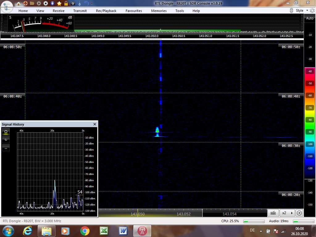

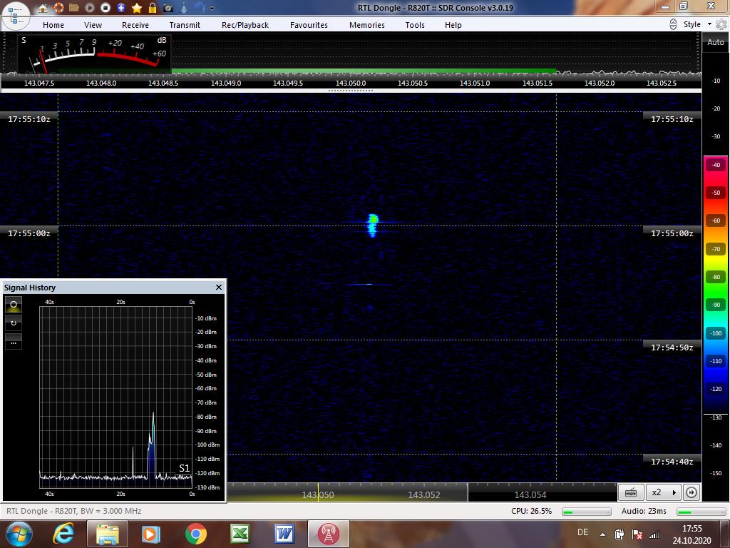

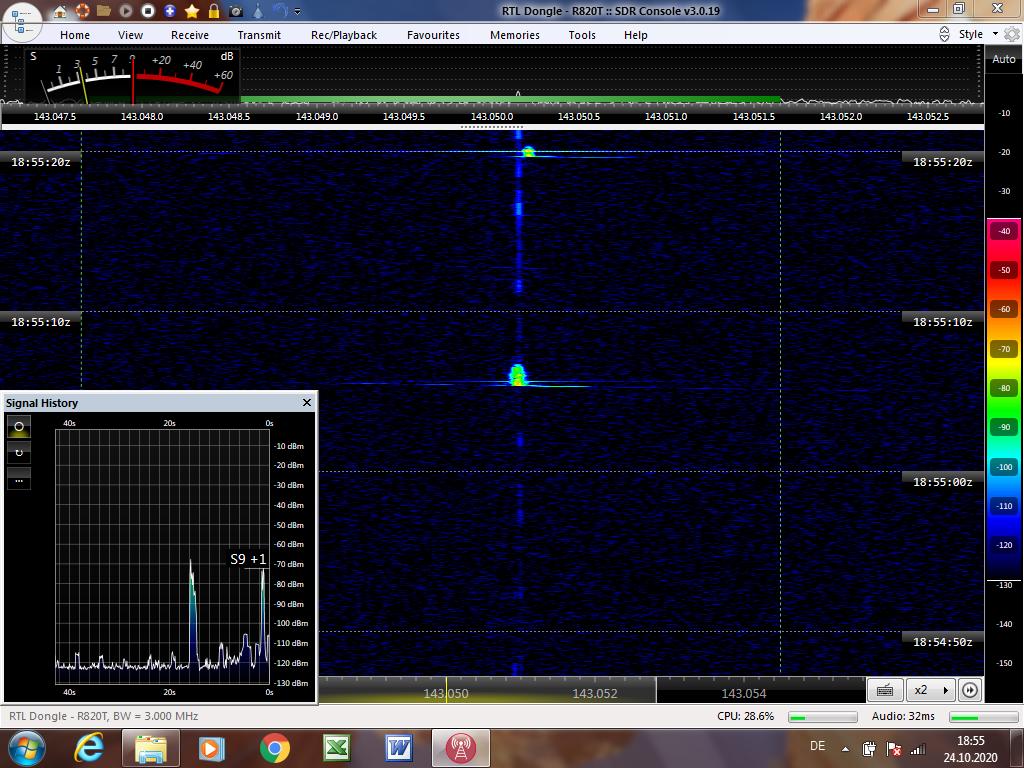

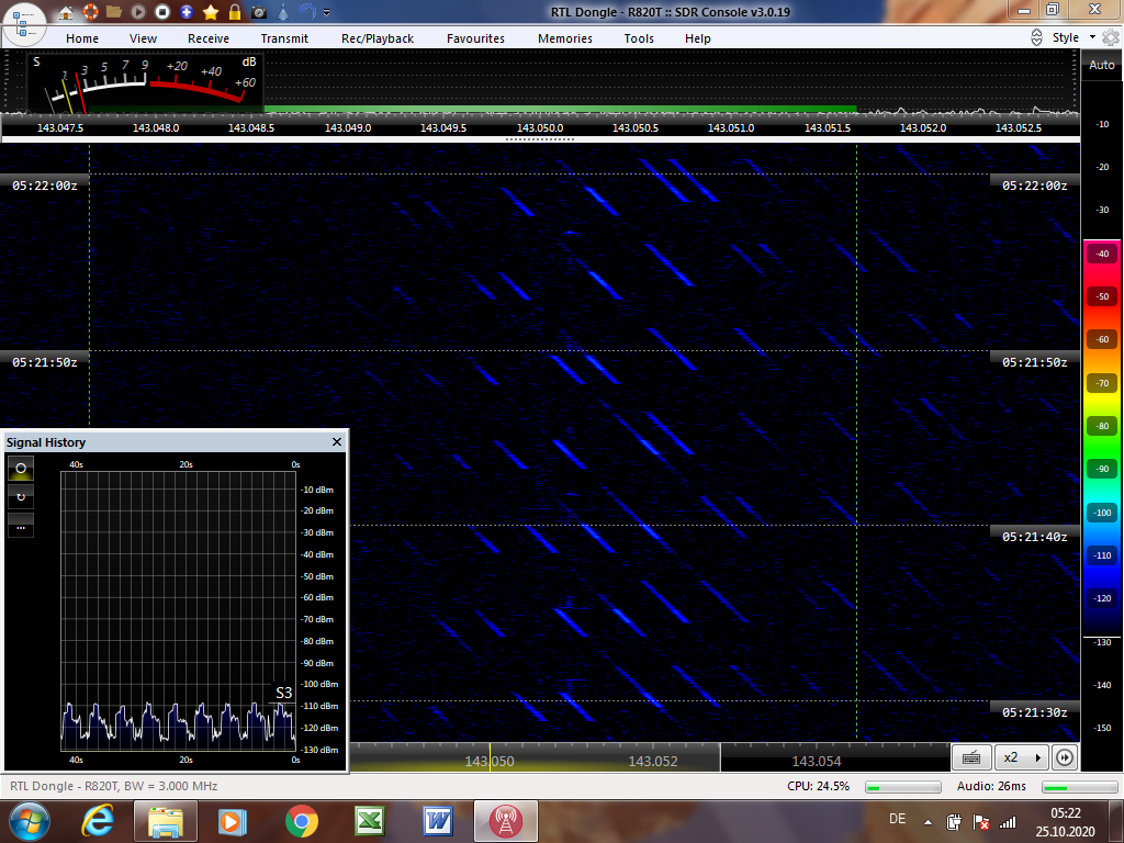

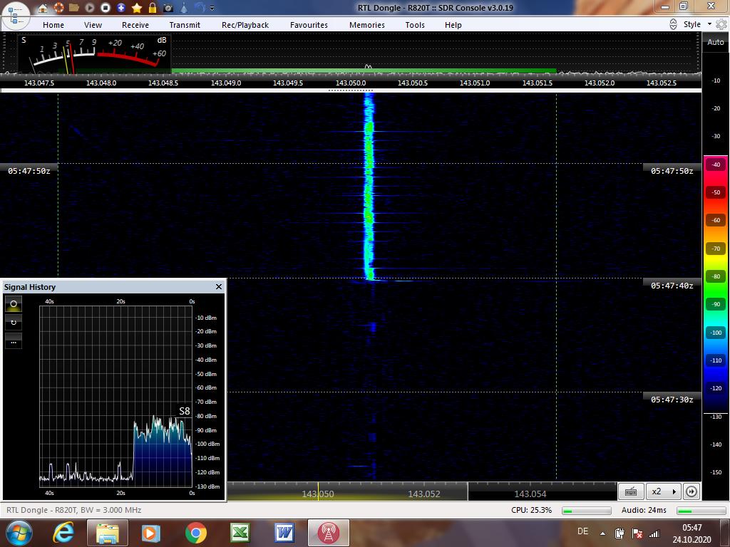

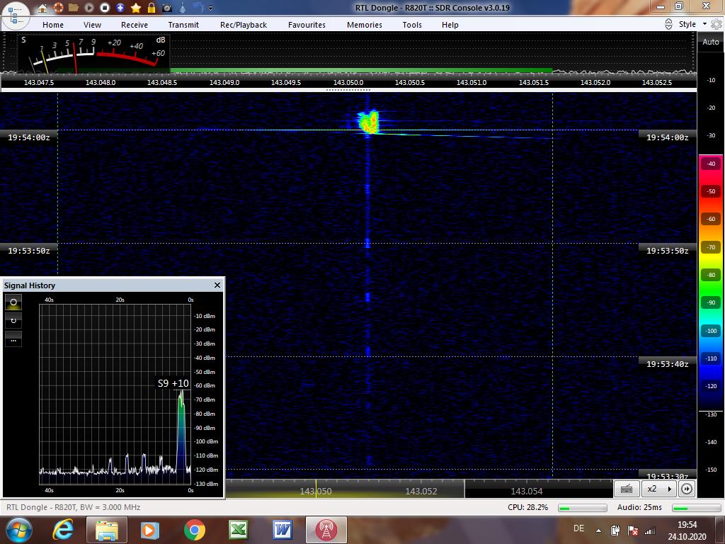

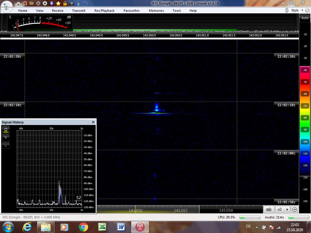

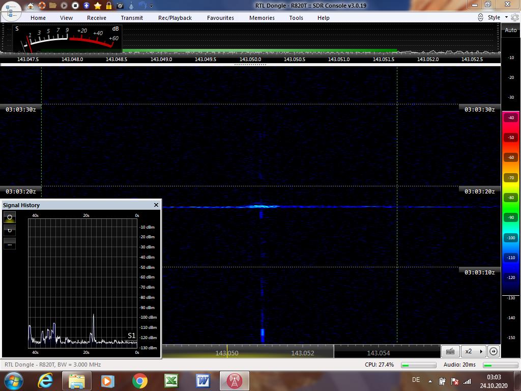

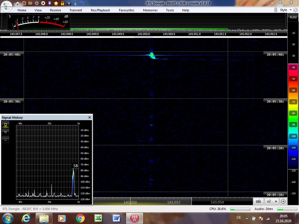

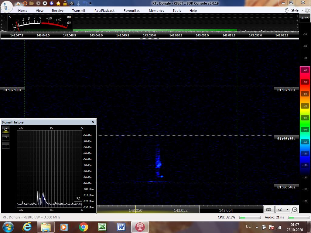

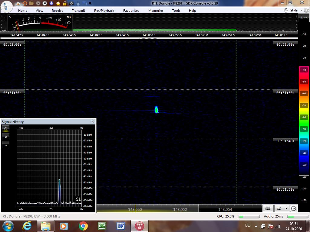

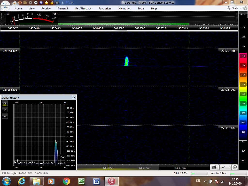

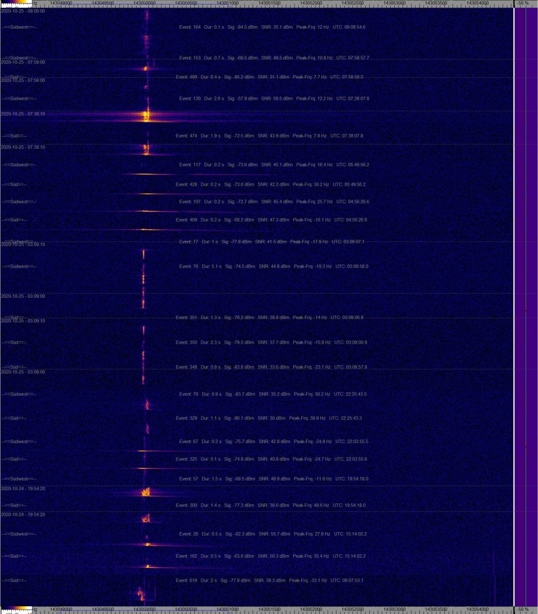

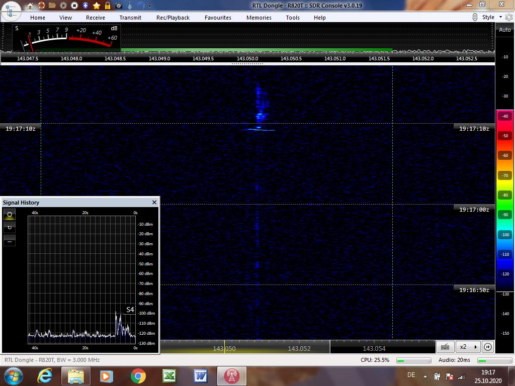

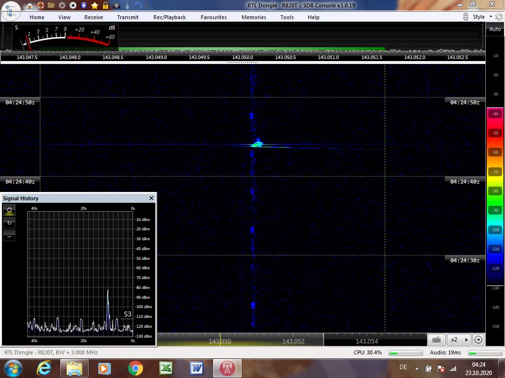

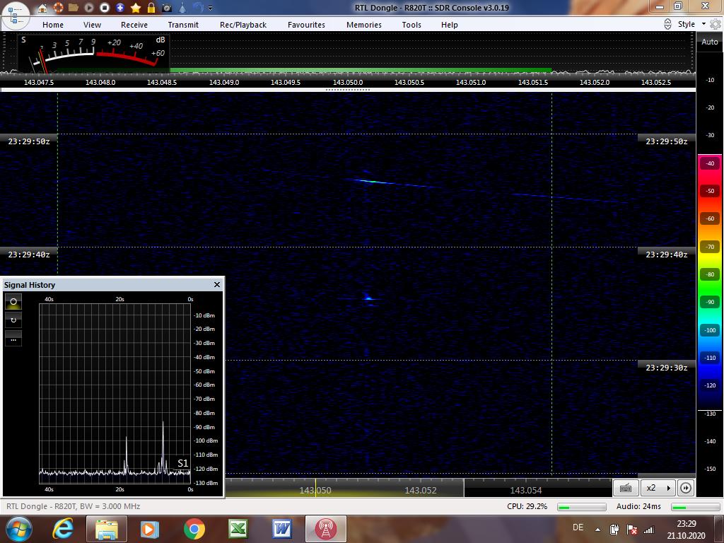

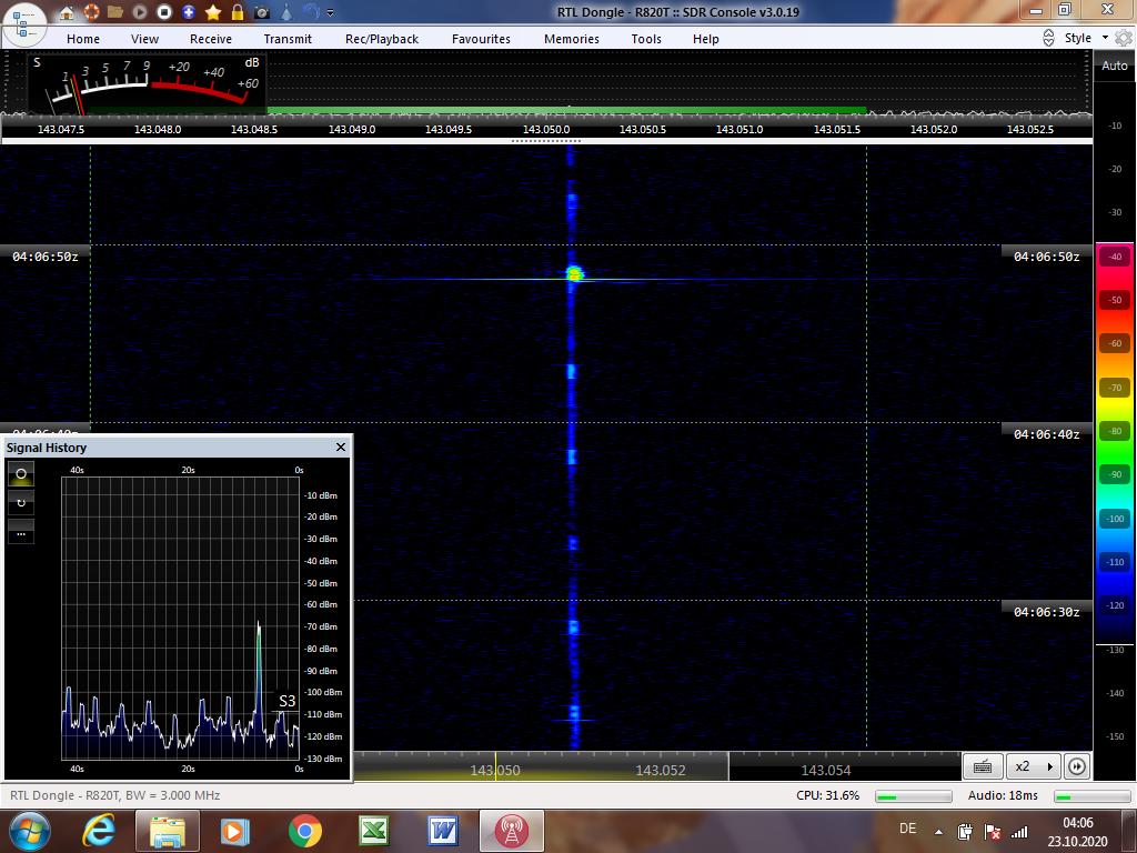

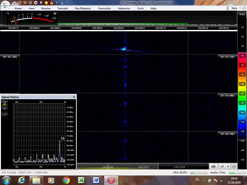

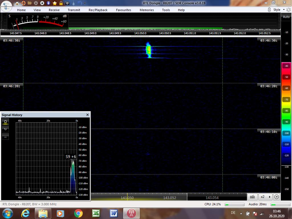

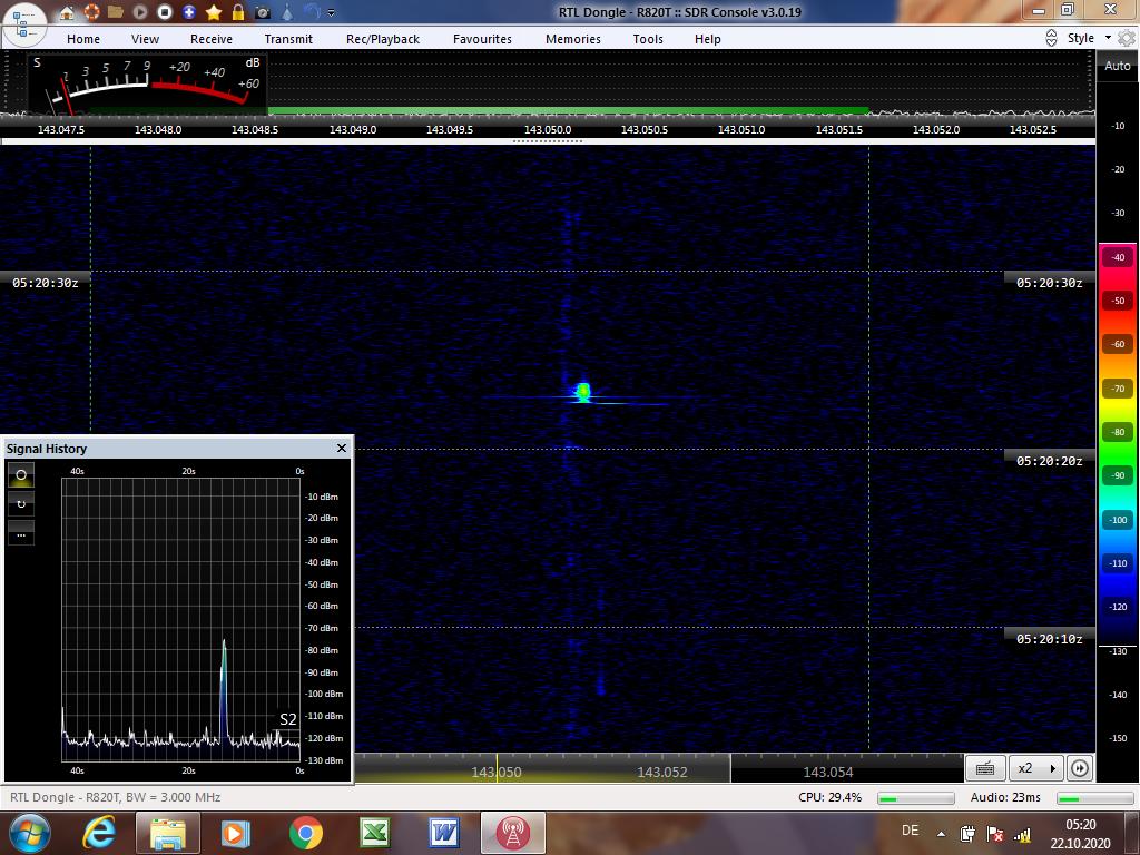

...so...endlich haben die Orioniden mal ein paar Brocken geworfen....hauptsächliche ab heute Morgen, so ab "viere"....
Ansonsten gabs viele Raser...und ein paar durchaus beachtliche Raucher....
Zwischendurch aber auch Zeiten ohne Einschläge.
Der erste screenshot...da ist ein besonders kräftiger Kerl verdampft...ist durch meine Funkerei (FT 8 auf 160 m ...für die Fachleute) etwas gestört.....Amateurfunk und Meteoraufzeichnung gleichzeitig verträgt sich nicht besonders....
LG Eberhard

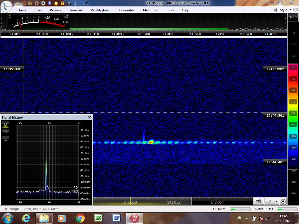

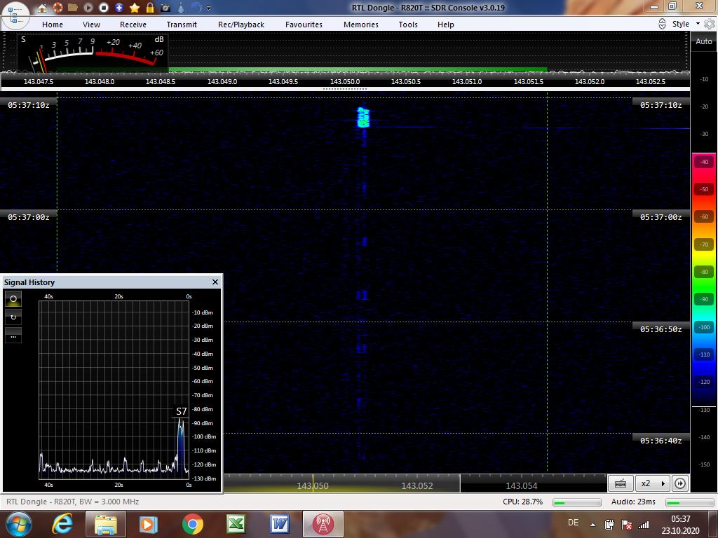

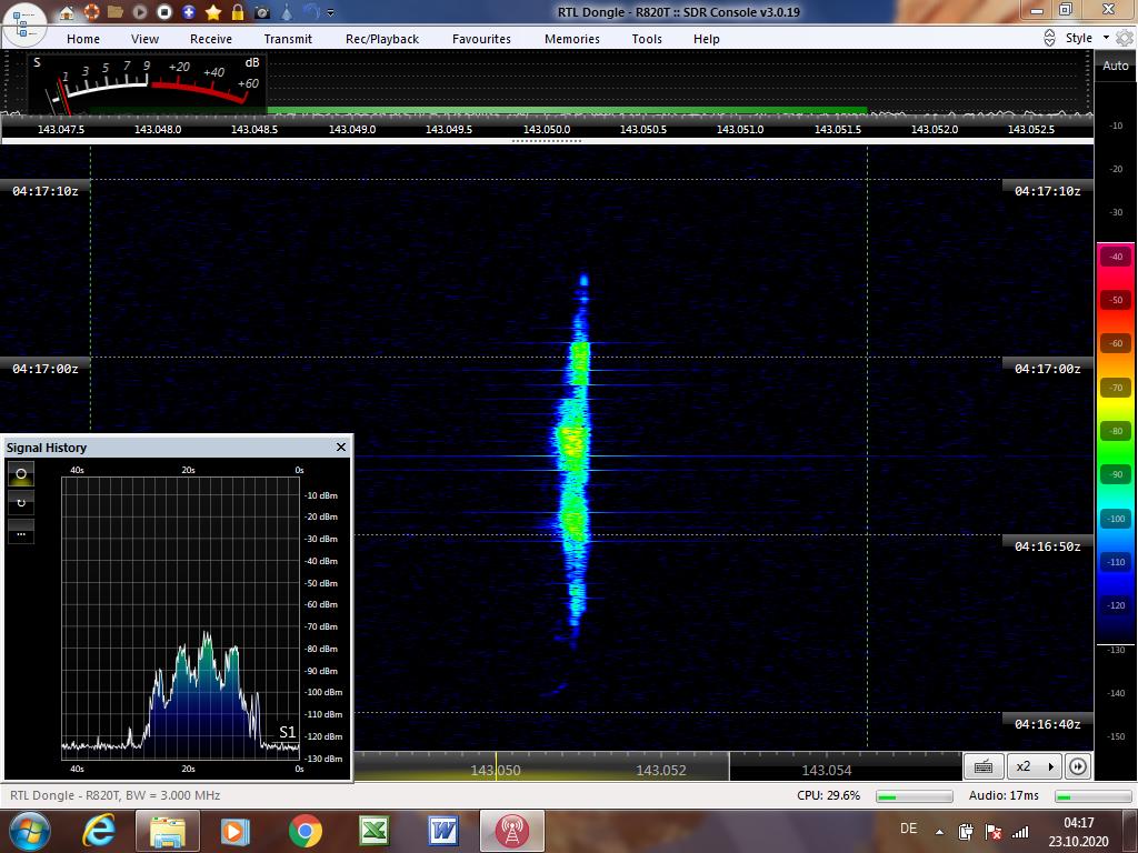

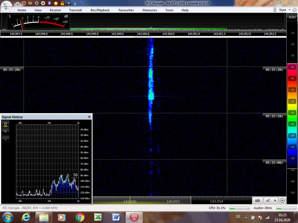

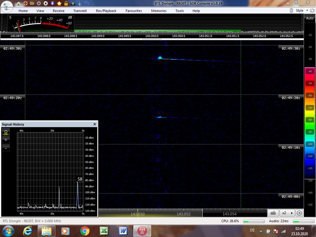

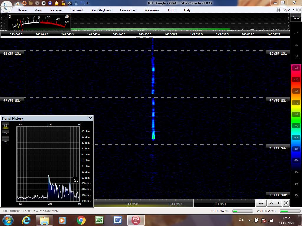

ja! Definitiv war mehr los, allein schon der Roh-Score mit 1437 Events (aber bei sehr hohem Schrapppegel). Wenn ich dann aber das Nettoergebnis anschaue, ist es doch etwas ernüchternd...:confused: Trotzdem, ein signifikanter Anstieg verglichen mit gestern oder gar vorgestern.
Hehe, die "Bombe" um 17:44 ist gut, heidewitzka! Bei mir dagegen nichts davon...:oops:
den 0235er hab ich wieder, den 0249er auch, den 0406er wenn auch geradeso, den 0417er gewissermaßen wie durch ein Gebüsch hindurchfotografiert, den 0425er.
Den 0525er hingegen nicht, den 0537 dafür wieder.
Dagegen unzählige Krümelchen à la Vogelfutter und auch größere Rauchspuren sind quasi nur andeutungsweise zu erkennen. Bemerkenswert viele Raser dabei mit Dopplershifts >4,5kHz (da endet mein Meßbereich).
Es scheint sich zu manifestieren, daß aus meiner Position im wesentlichen die Meteorkopf-Schockwelle sichtbar ist und weniger die Ionenspur durch die Atmosphäre. Schade. Nur manchmal ist die Rauchfahne deutlich abgebildet.
Statistik:
- Events brutto: 1437 (inkl. Schrapp, bestehend aus direkten atmosph.Reflexionen und anderer Störquellen)
- Meteor-Events brutto: 243 Events (schrappbereinigt nach bisheriger Lesart von Schrapp)
--> Verhältnis Schrapp/Meteor: 5,91
- Antenne Südwest: 69 Events (Yagi)
- Antenne Süd: 174 Events (HB9CV-k)
- Ereignisüberlappung: 53 Events
--> Exklusiv auf Südwest detektiert: 16 Ev.
--> Exklusiv auf Süd detektiert: 121 Ev.

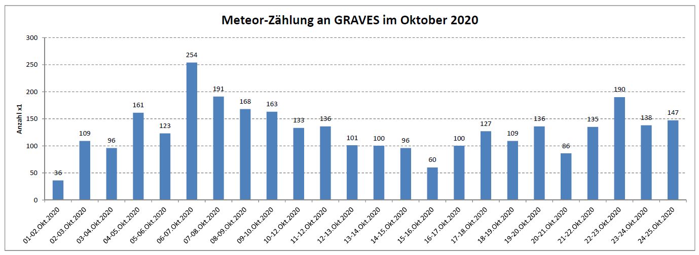

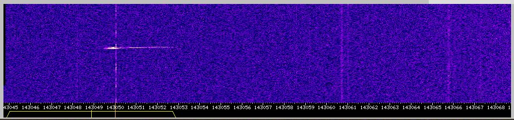

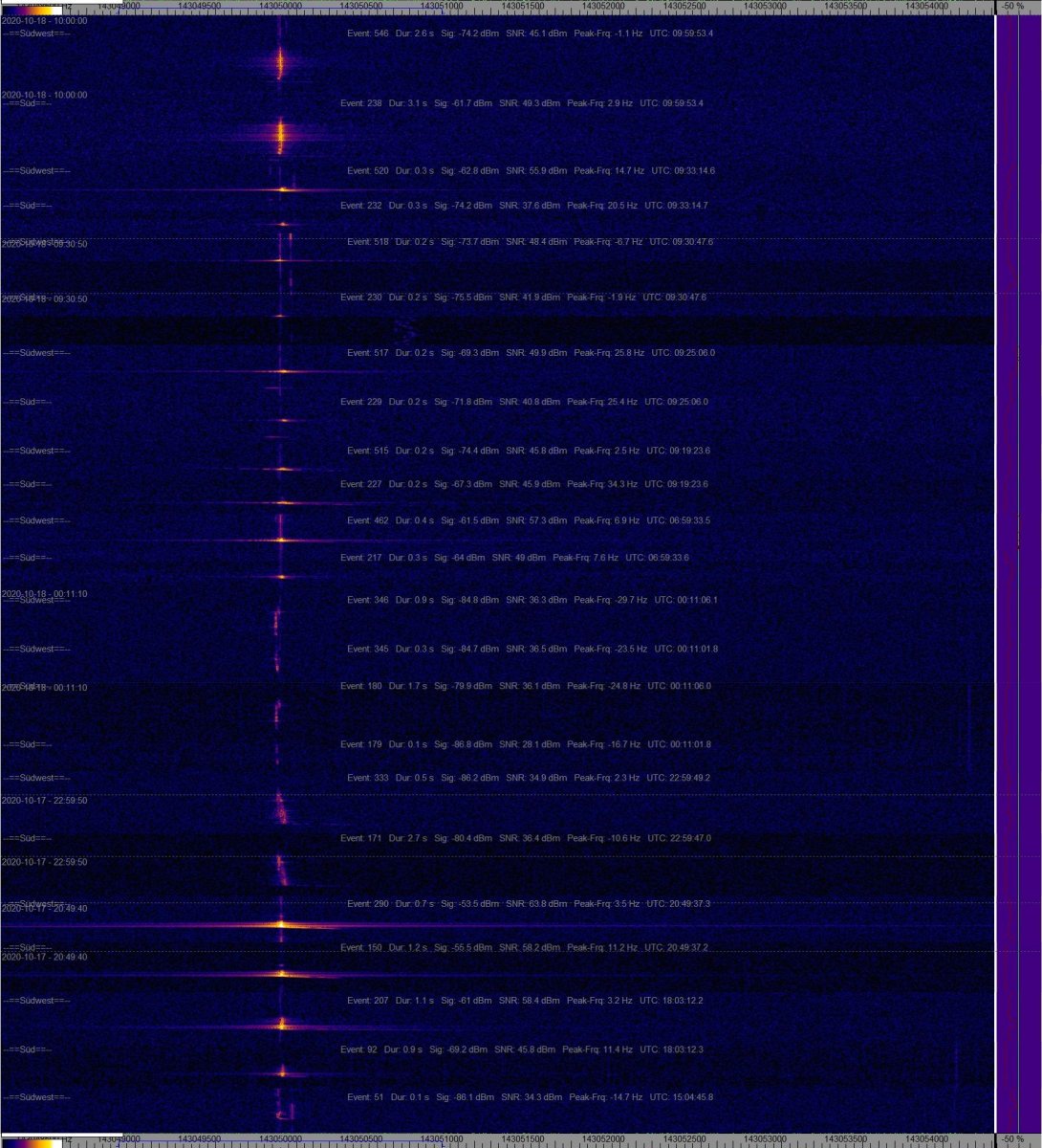

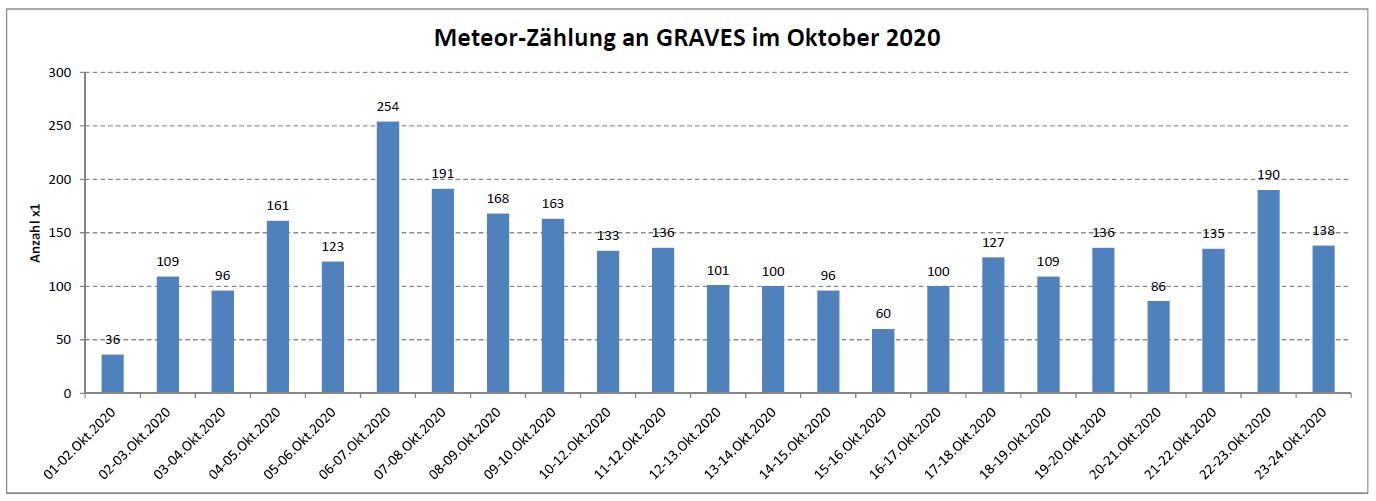

Graphisch:
Und noch eine Tapete mit den auffälligsten Events:
MG Okke

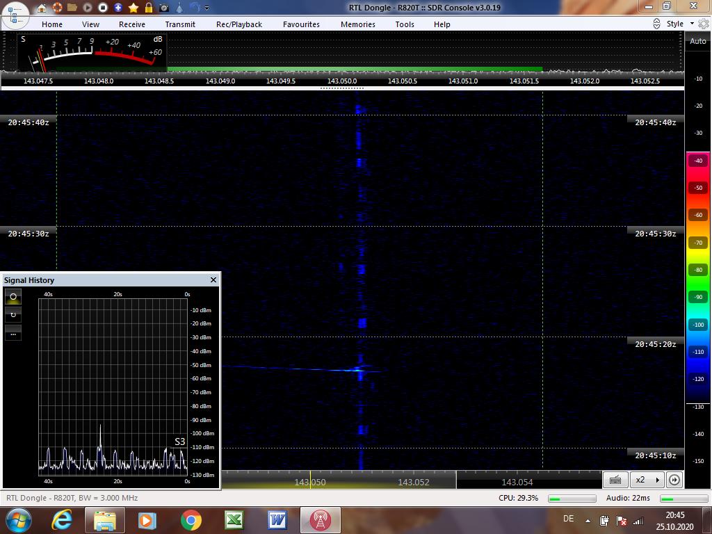

auch letzte Nacht erhöhte Aktivität, insbes. die schnellen Raser mit teilw. beeindruckenden Dopplershifts....auch die langsame Fußtruppe war vertreten...aber keine allzugroßen Knaller....

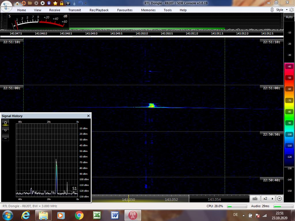

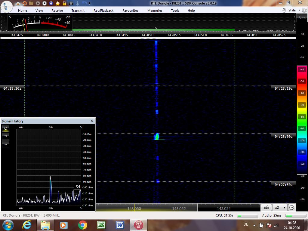

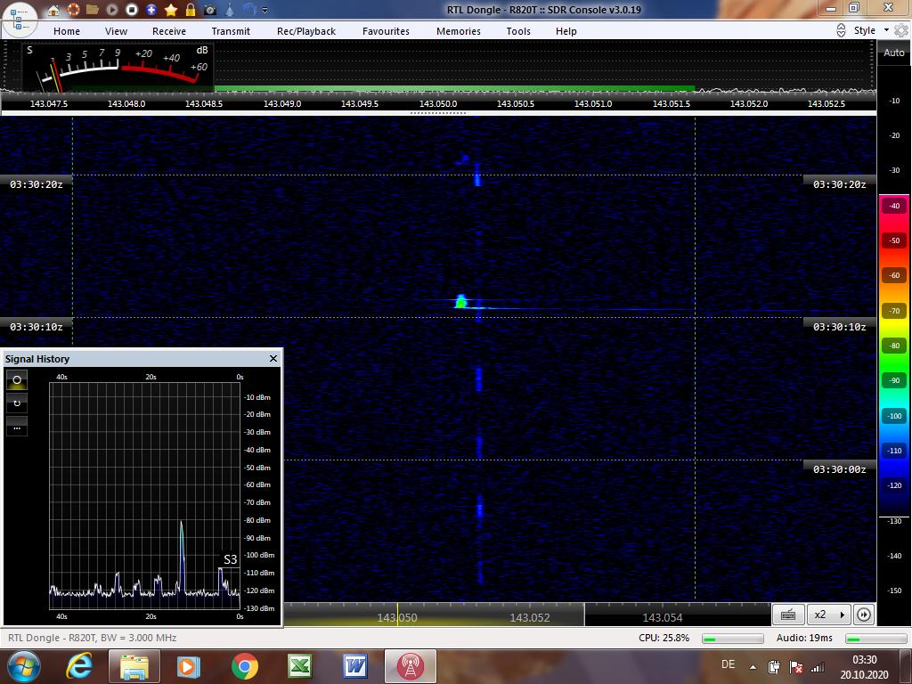

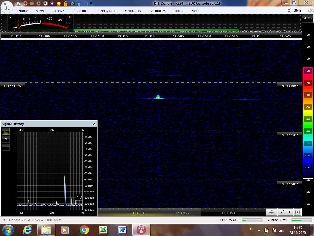

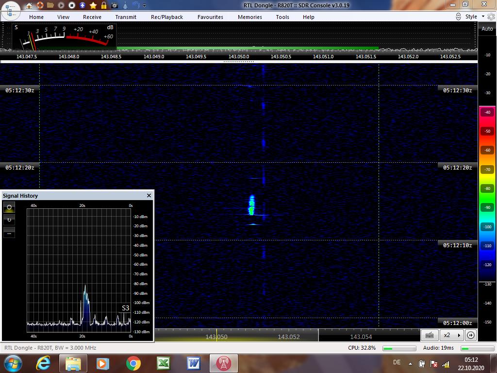

Einige ausgewählte Beispiele im Anhang.

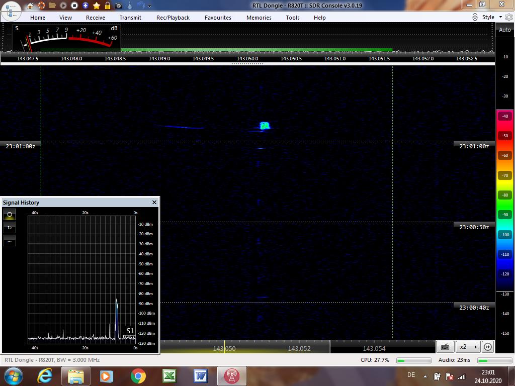

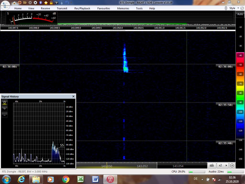

...und der frühmorgendliche Dauerraucher durfte auch nicht fehlen...wenn man großzügig zählt.."so um die 40 sek"....
LG Eberhard
Moinmoin,
die letzte Episode war von hier aus gesehen die "Nacht des Hühnerfutters", relativ viel los, relativ schnell das Zeuch, aber winzig. Ein...zwei Raucher, wenn auch versteckt hinterm "Gebüsch" (aka kaum zu identifizieren).
Ein ISS-Transit (könnte zumindest passen) um 11:23utc ist dabei, exklusiv auf der Südantenne und wenn ich mal im www nachschaue, wo genau, dann bekomme ich einen Eindruck davon, bis wohin die SW-Antenne reicht.
Statistisch:
- Events brutto: 702 (inkl. Schrapp, bestehend aus direkten atmosph.Reflexionen und anderer Störquellen)
- Meteor-Events brutto: 188 Events (schrappbereinigt nach bisheriger Lesart von Schrapp)
--> Verhältnis Schrapp/Meteor: 3,73
- Antenne Südwest: 58 Events (Yagi)
- Antenne Süd: 130 Events (HB9CV-k)
- Ereignisüberlappung: 50 Events
--> Exklusiv auf Süd detektiert: 80 Ev.
oder graphisch in der Oktober-Übersicht:
man sieht gut den Rückgang am letzten Eintrag. Der Orioniden-Peak scheint vorbei zu sein, dessen Maximum in Wikipedia zum 21.Okt. angegeben wird. Nun, dazu gibt es wohl einen Offset von ca 1 Tag, durchaus im Rahmen.
MG Okke

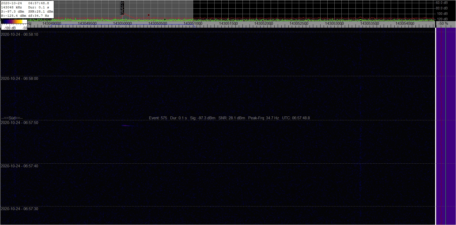

Ach ööbrigens: ich bin ja kuwasi hier der Kuriositätenbeauftragte (O.U.F.... ?und so...) und es wird mal wieder Zeit für eine neue! Ok, ja dann:
Wir haben ein Loch :oops: in der Atmosphäre und ich habs erwischt! :cool:
"Loch" ist natürlich etwas reißerisch, wenngleich es schon danach aussieht. Heute morgen zwischen halbneun und neun Uhr MESZ sah der Himmelshintergrund aus, als wäre die Atmosphäre, oder wenigstens die Ionosphäre plötzlich weg: er war über 9dB dunkler, das ist 8mal (2³) "dunkler" als normal!! Gewissermaßen der Bortle-1-Himmel für Radioastronomie. Hier ein erster Logeintrag:
der schwatte Balken da mittendrin... :unsure:
Daß das kein Spaßvogel war, der mal kurz das Antennenkabel gezogen hat und dann schnell wieder verbunden, zeigt der folgende Screenshot. Da ist nämlich ein Meteörli zu erkennen, daß es sonst niemals aus dem normalen Standardgerausche empor geschafft hätte:
das Meteörli hat einen Absolutpegel von -97,3dB! Da der Event-Trigger-Thld auf 26dB steht, hat es der Minikrümel geschafft mit seinen 28,1dB SNR :cool: Der Rauschpegel lag nämlich auf -125,4dB!!! Somit ist 9dB eher noch konservativ angesetzt.
Um 09:27MESZ war der Spuk wieder vorbei. Dieses "Loch" war nur im Süden oder gar südöstlich, sodaß die Südwest-Antenne goarnix davon mitbekam.
Ja dann, bis zum näxten Eintrag aus dem Kuriositätenkabinett... ?
Meteörliche Grüße,
Okke

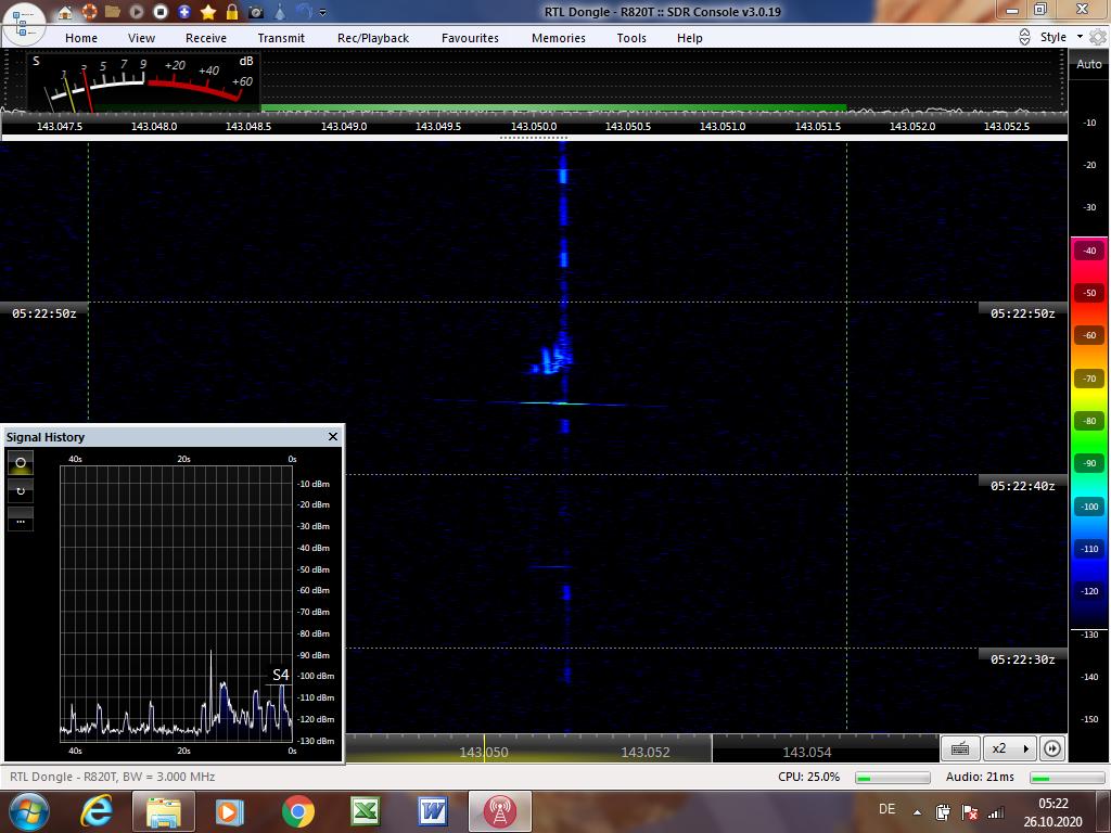

MG Okke

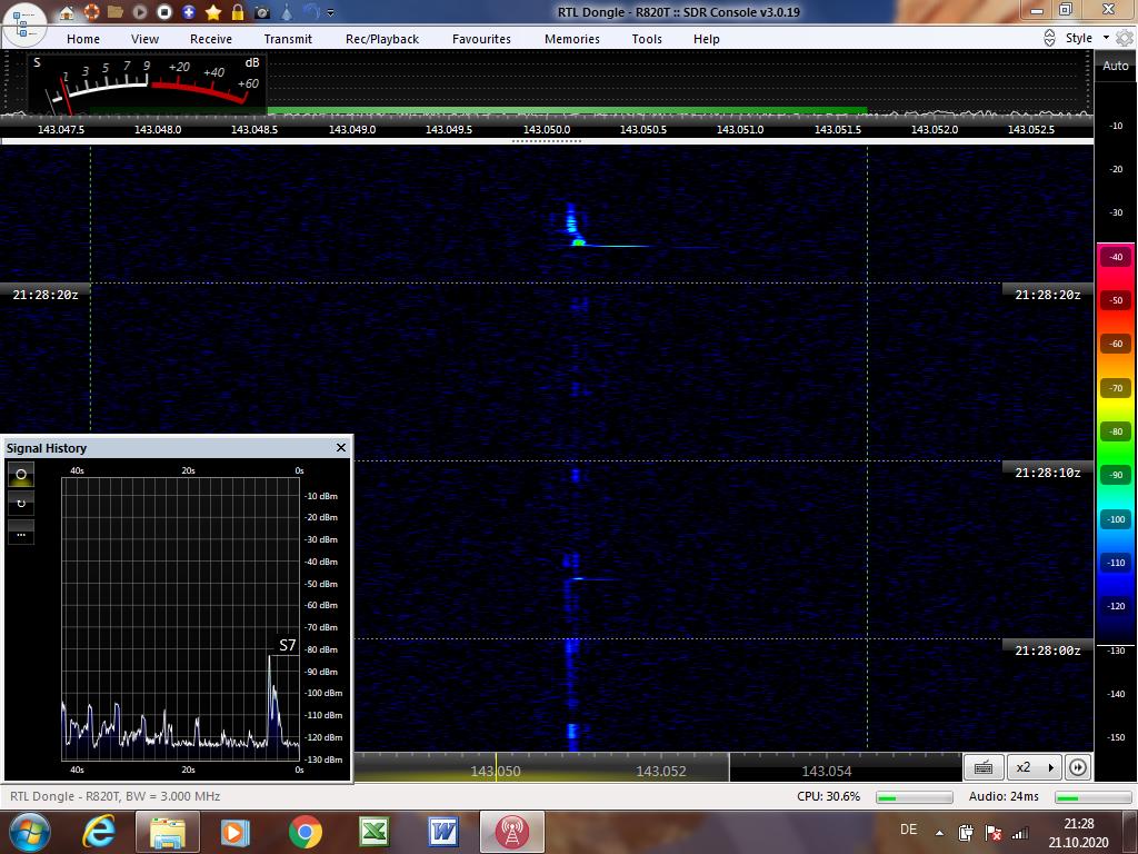

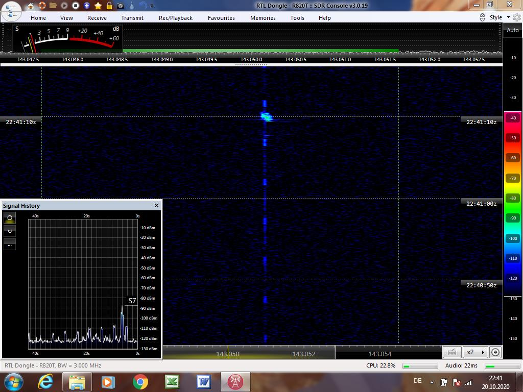

letzte Nacht war wieder Verdampfen auf höherem Niveau angesagt. Wobei vor Mitternacht UTC die größeren Ereignisse stattfanden, nach Mitternacht es deutlich mehr an Einschlägen gab, aber dann meist nur Kleinzeug.
LG Eberhard

Moin auch von hier,
das sieht hier im Wesentlichen genauso aus und die nächste Infektionswelle der Himmelsseuche habsch auf der Südantenne auch um 05:19utc rum eingefangen.
Statistisch:
?? noon gestern bis ?noon heute (24h):
- Events brutto: 848 (inkl. Schrapp, bestehend aus direkten atmosph.Reflexionen und anderer Störquellen)
- Meteor-Events brutto: 200 Events (schrappbereinigt nach bisheriger Lesart von Schrapp)
--> Verhältnis Schrapp/Meteor: 4,24
- Antenne Südwest: 63 Events (Yagi)
- Antenne Süd: 137 Events (HB9CV-k)
--> Exklusiv auf Südwest detektiert: 10 Ev.
Noch ein Lattenzaun:
den leichten Anstieg zum Vortag sieht man auch im Diagramm

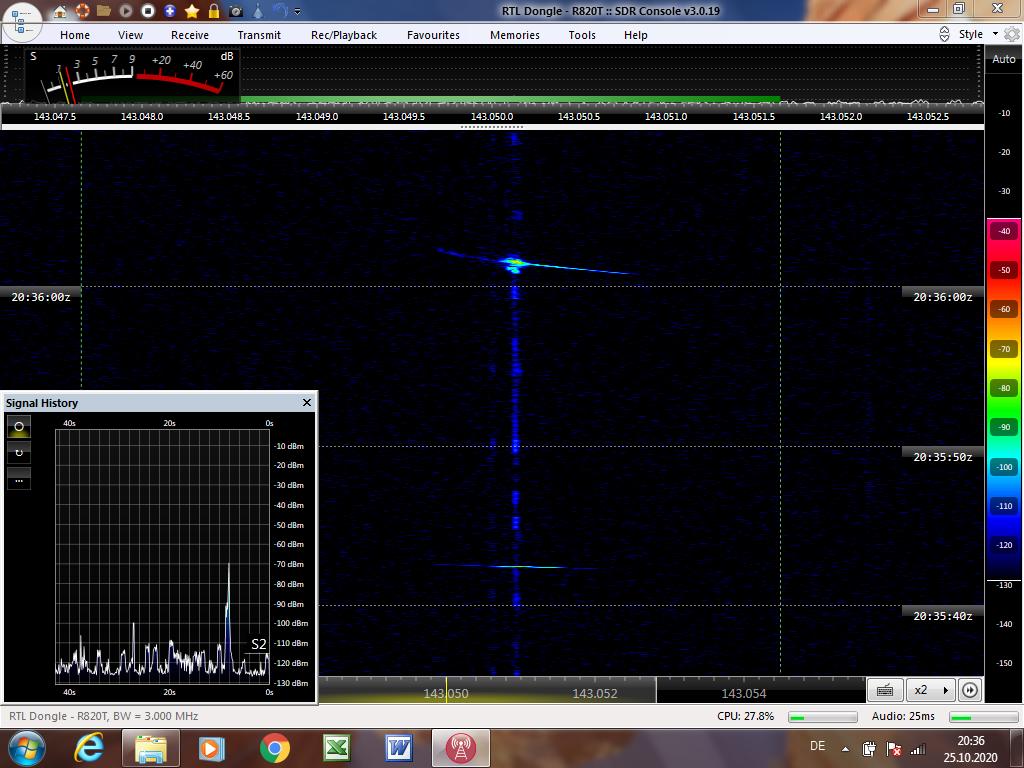

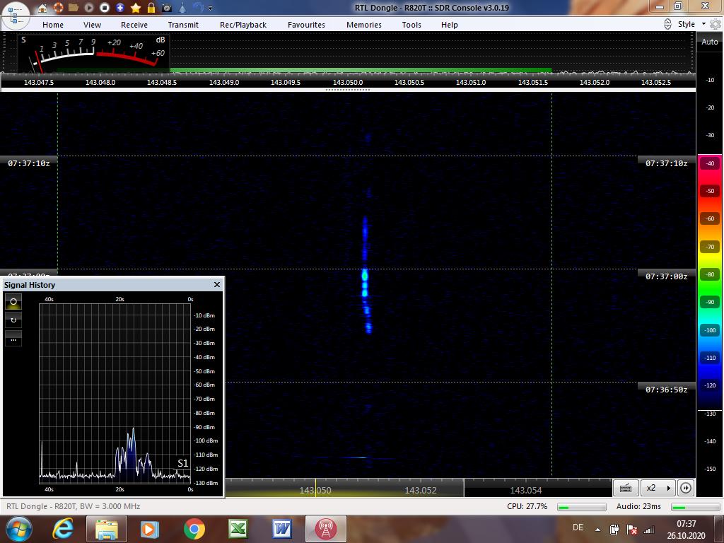

Und ein paar Highlights auf Tapete:
Ou... nach der Winterzeitumstellung mussich noch gucken, ob das richtig erfolgt ist...
Eine Frage: hat jemand der Mitlesenden einen GPS-Sensor mit USB-Anschluß mitlaufen? Welchen? Über eine Empfehlung würde ich mich freuen :)
MG Okke
letzte Nacht war es insgesamt ruhig. Lediglich um 03:46 gab es einen größeren Einschlag.
Ansonsten nur Kleinzeug, ein paar "Standard-Raser", die langsame Fußtruppe war vertreten (20:36), ein paar mickrige Raucher....oft blieb der Bildschirm dunkel, dann innerhalb von Sekunden Auftauchen und Anstieg der Radar-Reflektionen auf Signalstärke S 7...um dann genauso schnell wieder auf Null abzusinken.
Allerdings die ganze Nacht starke Höhenwinde (20:45 und 00:22). Ein schöner Doppelschlag, allerdings recht bescheiden, um 06:08.
Das wars dann auch....
LG Eberhard
