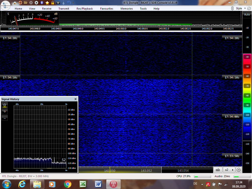

jepp, gestern entdeckt, sehr hübsch das! Dachte das sei ein alter Hut ? und löööngst bekannt.... ?
Was ich eigentlich suchte, war eine Signal-Historie.... und fand jene 3D-Darstellung stattdessen...

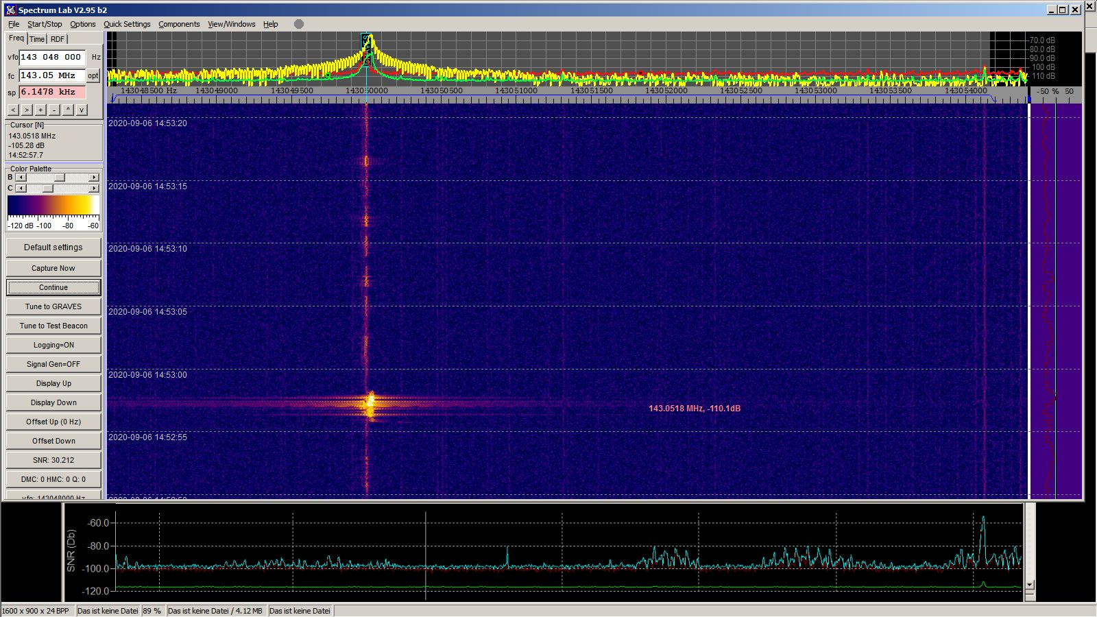

Ein mini-Raucherle:
SpecLab-Ansicht :giggle:

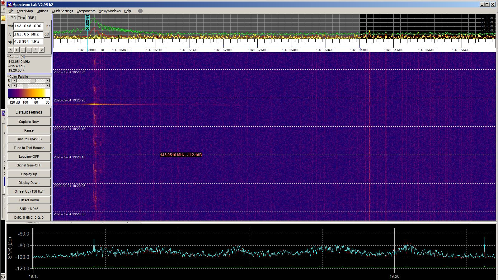

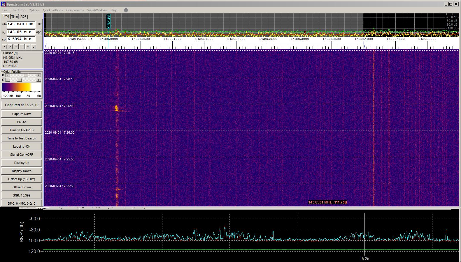

Alleweil kommt ganz schön eiliges Zeuch durch, klein, hart, schnell:
Man sieht sogar ein "Beugungsmuster" im Spike.... hüstel... ?
MG Okke
PS: Ok, vllt könnte ich den "Schwarzpunkt" noch ein bissi höher setzen...

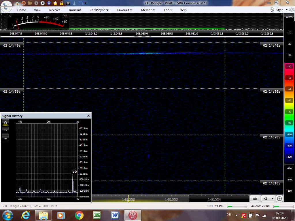

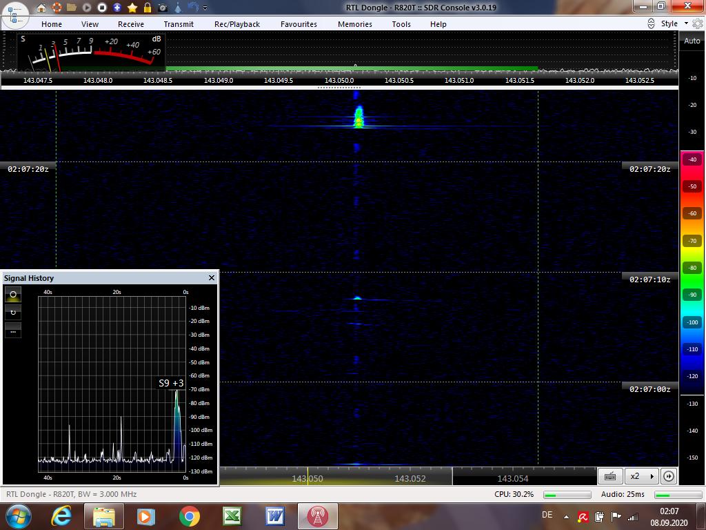

letzte Nacht auch nichts Größeres: Etwas Kleinzeug, ein paar schnelle, ein paar mittlere Einschläge.
Ein irrer Raser um 02:14:40
LG Eberhard

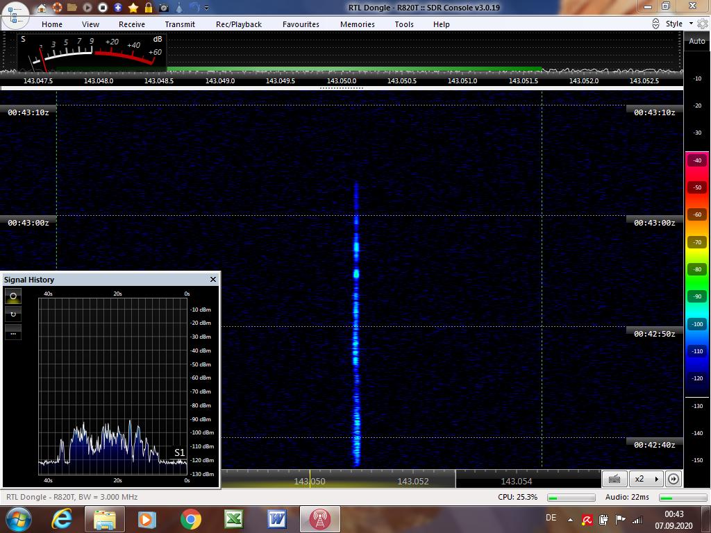

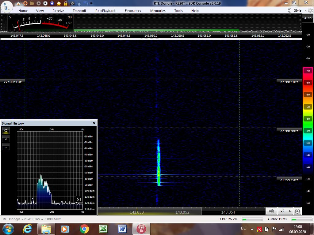

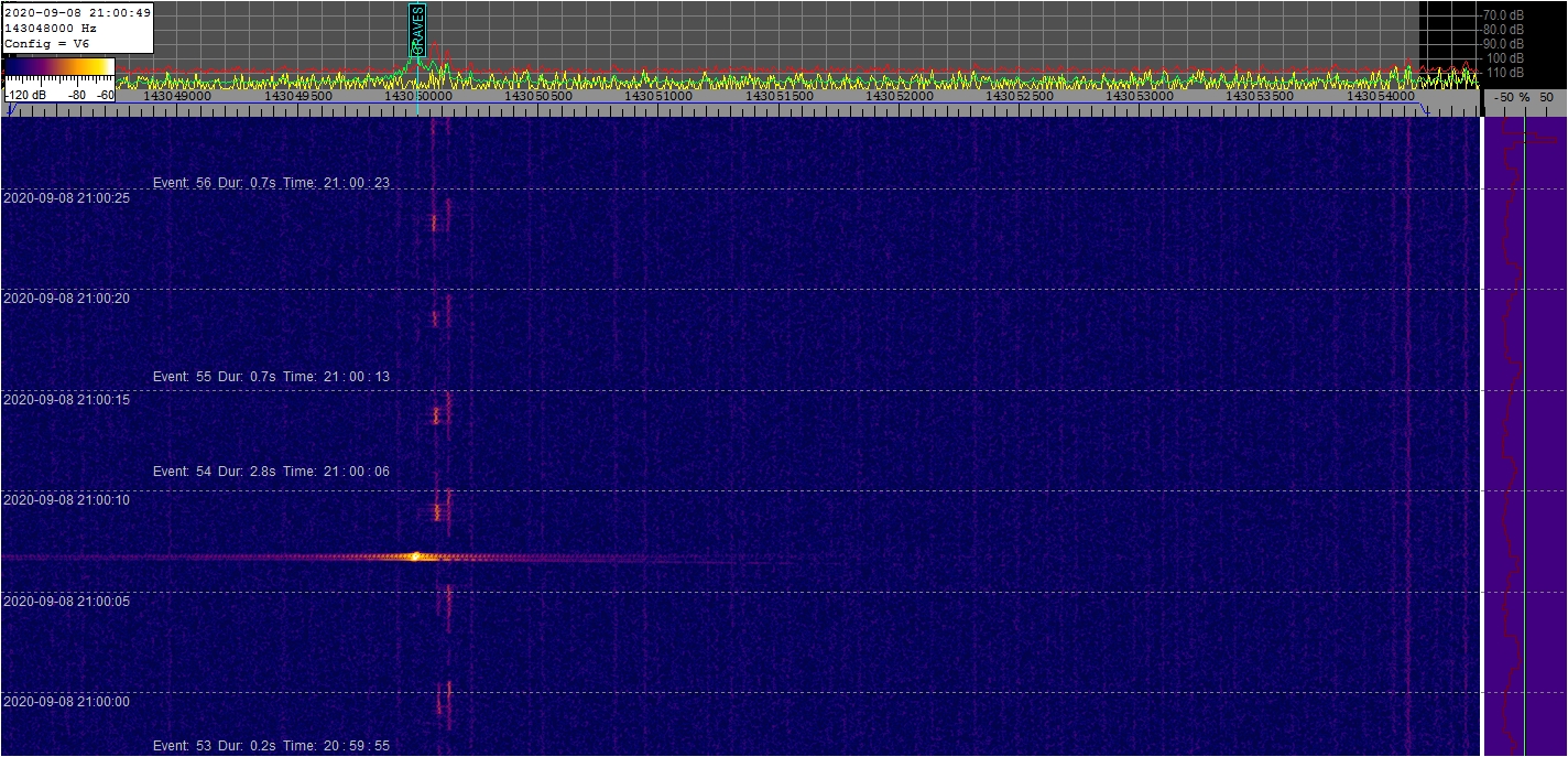

Moinmoin zusammen,

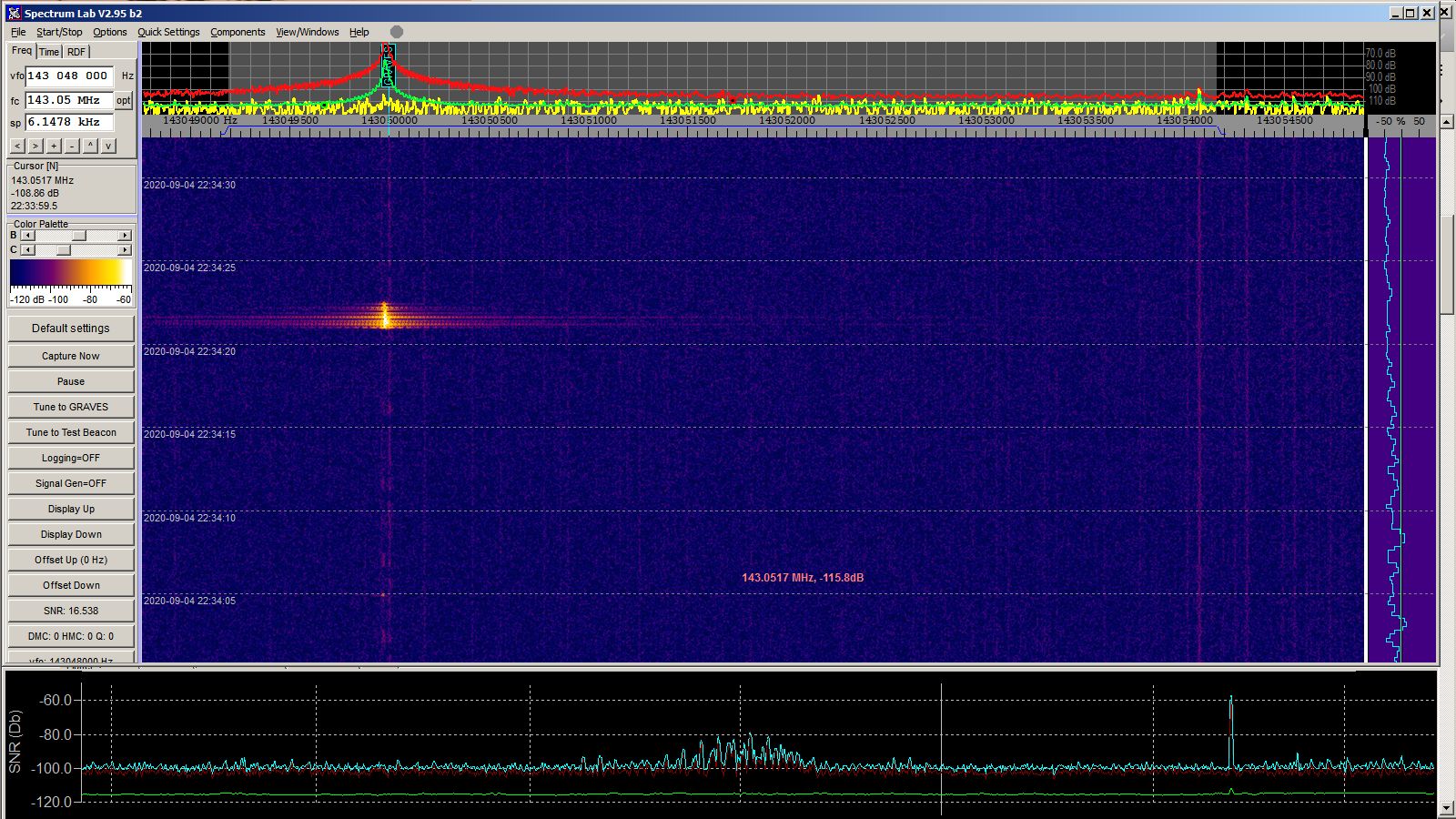

bemerkenswert wenig los gestern, bis auf ein paar "offene Steinhaufen", die sehr sporadisch und eben gebündelt eintrafen. Einen Brutzler hab ich aber erwischt, laut war der!
ein wahrer Wonneproppen mit satt Signal :cool:

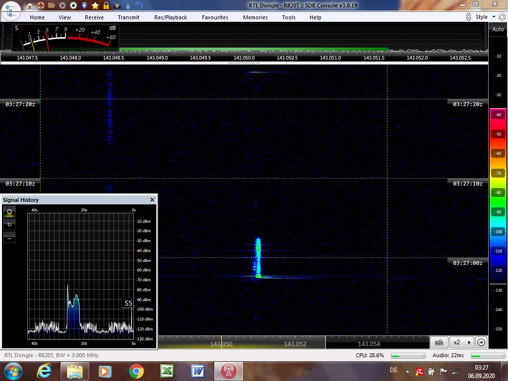

so...letzte Nacht das Übliche: etwas Kleinzeug, ein paar Schnelle, so gut wie kein Raucher, nur wenige mittlere Einschläge.
Nur ein etwas größerer Bumms um 03:27....dafür aber über längere Zeit "irdische Signale" links und rechts der GRAVES-Frequenz. Auf dem Anhang ist ein Signal bei 143.048,5 zu sehen....
LG Eberhard

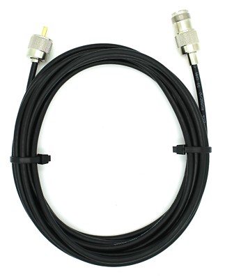

Kabel:
und
und SMA-Stecker:
(oder RP-SMA, weiß ich grad nicht mehr)
Ne BNC-Crimp-Zange hab ich aus früheren Aktivitäten noch da. Die kann mehrere Steckernormen.

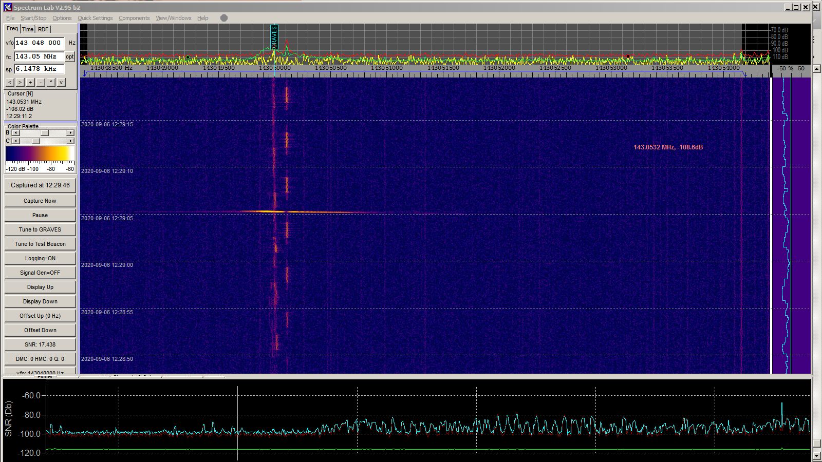

Ui, gerade einen Raser erwischt:
Interessant finde ich die "Abschattung" auf dem Meteor-Strich durch das gestrichelte Signalecho auf 143.050.110Hz :oops:

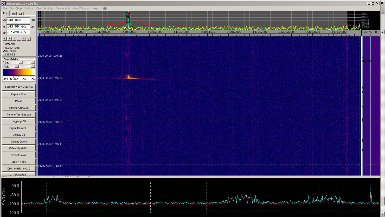

Und weil Sauregurkenzeit ist, noch einen hinterher:
MG Okke

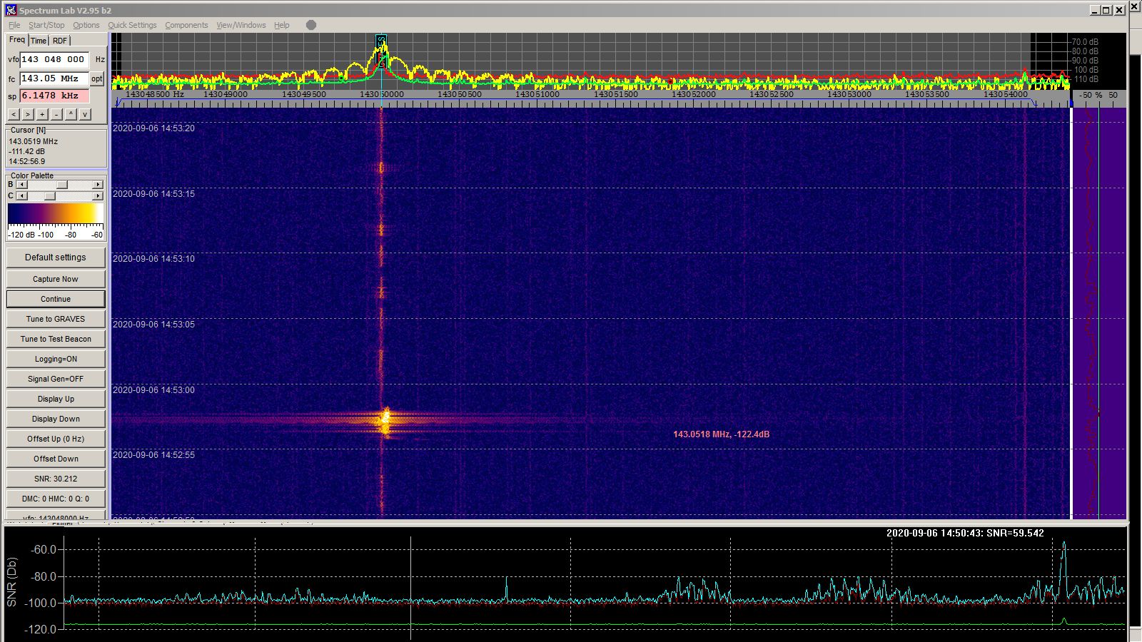

Tjaaa, scheins geht doch noch was da droben, gerade wars "laut ausm Sprecher" ?

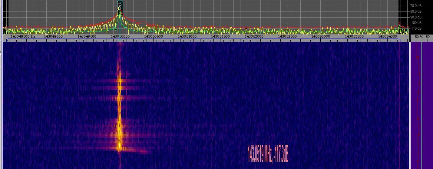

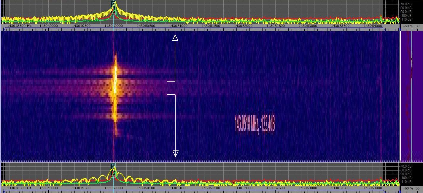

Mir fiel erneut was auf, das mir zuvor so noch nicht dargeboten wurde - glaub ich. Achtet mal auf diese "Beugungsmuster" in den "Spikes", die kommen mit unterschiedlichem Spektrum daher! Oha?! :oops:
Blick auf den Spektrumsgraph oben! Der gelbe Graph:
und den Cursor auf die breiteren Muster:
Das sind Details, die mir in SDRConsole nicht auffielen bzw unsichtbar waren, bei Camras auch nicht. Genial ist die Pausierfunktion, Pause klicken und völlig tiefenentspannt nach Details im pausierten Bild suchen, ganz ohne Hektik :cool:
Frage: sind das Artefakte, zB durch das Verhältnis aus Samplerate und Frequenz, oder ist das echt?

ABER, mir fiel bei der Betrachtung immer wieder ein "Resonanzverhalten" auf (eine bessere Bezeichnung fiel mir dazu noch nicht ein). Zunächst dachte ich an eine Interferrenz mit der Abtastfrequenz (=2,4MHz). Aber sie ist unterschiedlich. Die Abtastrate hingegen ist nicht unterschiedlich, sondern immer gleich. Also muß diejenige Frequenz variieren, die mit der Abtastfrq interferriert. So der Deutungsversuch.
So hab ich mal mein Musterbeispiel, in dem es mir am krassesten auffiel, vergrößert (in Höhe gestreckt):
Die beiden Spektrümmer sind mithilfe der Pausierfunktion entstanden. Im Pausemodus kann man den Cursor in eine Zeile positionieren und bekommt genau diese Zeile im Spektrogramm dargestellt. Im oberen sieht man ein feines, periodisches "Zickezacke", im unteren ein ebenfalls periodisches Signal, deutlich niederfrequenter (ziemlich genau Faktor 7).
Dieses hab ich in weiteren Signalen beobachtet, aber nirgends so offensichtlich wie hier. Wobei, die in vorigen Posts als "Beugungsmuster in den Spikes" bezeichneten dunklen und regelmäßigen Abschnitte in den Spikelinien sind ja da auch schon zu sehen.
Ich warte auf weitere Einschläge, um das zu vergleichen...
Was haltet ihr davon? Ist das ein echtes Phänomen oder ein Artefakt?
MG Okke
Moin Okke,
um das "Resonanzverhalten" zu wirklich erklären fehlt mir der Background. Aber mein Bauchgefühl sagt: Artefakt.
Irgendwo hatte ich im Zusammenhang mit Spectrum Lab etwas in der Richtung gelesen, finde aber die Quelle nicht mehr. Wenn ich dazu noch etwas finde melde ich mich ;)

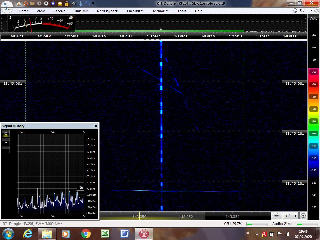

letzte Nacht wie die Nächte zuvor.....etwas Kleinzeug, ein paar sehr schnelle, ein paar mittlere...und jede Menge Blechbüchsen...z.B. siehe Anhang 19:46.... LG Eberhard

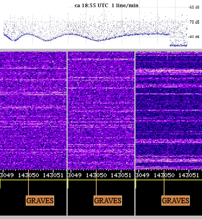

SELTSAME SIGNALE...
schaut Euch mal den screenshot an....seit Tagen wundere ich mich, woher dieser hohe Störpegel kommt....also unten, den hellen Bereich.....und dann plötzlich bricht es ab......
Tja, eben durch Zufall entdeckt....mein Desktop !!!
Unten = AN
Oben = AUS
Da legst die nieder.....
LG Eberhard

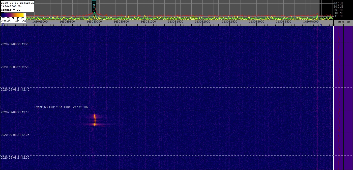

Sooo, erstes automatisch gecapturetes Meteörle:
Ich muß den Thld auf 31dB eintellen, sonst hab ich massenweise Schrapp aufgenommen... :rolleyes:
Oh, ein zweites:
:love:
