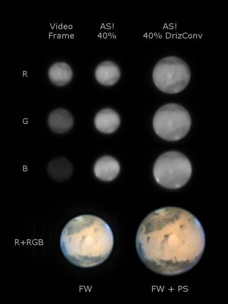

Dieser Beitrag ist weniger als Konkurrenz zu den vielen hervorragenden Bildergebnissen vom Planeten Mars zu sehen, die hier in den vergangenen Wochen vorgestellt wurden, sondern eher als ein Beispiel für das, was aus scheinbar unbrauchbarem Videomaterial durch datentechnische Aufbereitung herauszuholen ist.
Das Videomaterial zu dieser Studie wurde in der Nacht vom 6. auf den 7. März gegen 01:10 MESZ mit dem 10" Schüsselteleskop und einer monochromen Chameleon-Kamera (Pixelraster 3,75 µm) bei einer Brennweite von 2,8 m aufgenommen. Alle drei Farben (RGB-Filtersatz Astronomik Typ II) wurden bei einer Belichtungszeit von 5 ms und Frameraten um 30 fps mit FireCapture aufgezeichnet. Innerhalb von jeweis 2 min wurden jeweils ca. 3600 Frames abgespeichert. Die Summenbilder wurden mit AutoStakkert! bei einer Verwendungsrate von 40% erzeugt. Hier ist eine Zusammenstellung der Ergebnisse:
Link zur Grafik: http://www.astro-vr.de/Mars_120307_RGB_roh+sum+DrizCon_lab2_FW+PS_lab3.jpg
In der linken Spalte ist je ein Rohbild aus den drei mit Rot, Grün bzw. Blau gefilterten Videoaufnahmen zu sehen. Bei der kurzen Belichtungszeit von 5 ms war das Blau-Video lediglich zu 16% (!) ausgesteuert. Das aus ca. 1400 Primärbildern gestackte, unbearbeitete Summenbild (mittlere Spalte) zeigt aber bereits die zu erwartenden Merkmale eines Blauauszugs in der Rotationsphase des Planeten zum Zeitpunkt der Aufnahme. In der rechten Spalte sind die in AutoStackert 1,5-fach vergrößerten ("Drizzle") und kontrastverstärkten ("Convolution") Farbauszüge abgebildet, aus denen schließlich die beiden unteren Farbbilder gewonnen wurden.
Dabei wurde zunächst aus dem Rotauszug (rechte Spalte, oben) mit Hilfe von Fitswork (FW) ein nochmals um 40% nachvergrößertes (dSinc) und nachgeschärftes (Wavelets) Luminanzbild erzeugt. Parallel dazu wurden alle drei Farbauszüge (rechte Spalte) ohne weitere Nachschärfung zu einem RGB-Bild zusammengesetzt. Im letzten Schritt wurde das Luminanzbild mit dem RGB-Bild zu einem R+RGB-Komposit kombiniert. Nach einer leichten Farbkorrektur entstand schließlich das kleinere Farbbild, links unten.
Angeregt durch seine in bemerkenswerter Weise durchgezeichnete Marsaufnahme habe ich Tommy Nawratil um den Versuch einer weiteren Nacharbeitung meines Luminanzbildes mit seinem Photoshop-Workflow (PS) gebeten. Ich war erstaunt, welche weitere Steigerung der Durchzeichnung ihm gelungen ist, und habe das von ihm nachbearbeitete Luminanzbild mit demselben, nur in der Größe angepassten RGB-Bild zu dem rechts unten gezeigten Farbbild zusammengesetzt.
Beim Anblick der Rohbilder aus den Aufnahme-Videos (linke Spalte) hätte ich mir nicht vorstellen können, dass diese genügend Information für die Erzeugung des hier gezeigten Endresultats enthalten. Unter diesem Eindruck bin ich zur Zeit noch nicht sicher, ob und ggf. welche Art von Artefakten sich in dem Bild verstecken. Ich werde dieser Frage jedenfalls mit Interesse nachgehen.
Gruß, Jan

Hallo Jan,
Sehr interessante Studio und ein schönes Ergebnis. Für mich noch interessanter der PS-Workflow. Wie es scheint habe ich bildbearbeitungstechnisch schon lange den Anschluß verpasst. Ich habe nicht gewusst, dass es mittlerweile Usus ist, nur bestimmte Tonwerte einer Aufnahme zu schärfen, oder verstehe ich den Workflow falsch... ?)
Torsten

Hallo Jan,
das ist ein sehr interessanter Vergleich!
Verwendest Du für Planetenaufnahmen immer AutoStakkert! oder erzielst Du mit Registax oder Avistack2 gleiche Ergebnisse?
Ich habe bisher immer nur ca. 10% der Frames verwendet. Hast Du einmal einen Versuch mit weniger Frames unternommen? Vielleicht kommen da noch mehr Details zum Vorschein.
Gibt es eine Möglichkeit, mal Dein Video anzuschauen? Mich würde ein Vergleich sehr interessieren!
Ralf

hallo,
sehr interessante Studie, jetzt ist mir auch klar warum der Blaukanal bei meinen OSC Farbaufnahmen immer zu kurz kommt :)
Lieber Torsten, das verstehste richtig! Dass ich die Bildinhalte selbst dazu benutze um selektiv zu bearbeiten heisst aber nicht dass es Usus ist. Es ist nichts anderes als eine versteckte Maskentechnik, wie sie schon immer in der Deepsky und Planeten Bildbearbeitung verwendet wird.
Ob und wie viel davon zulässig ist, und das Ergebnis eine wissenschaftlich präzise Dokumentation der Realität ist, diese Diskussion ist so alt wie diese Technik selbst. Jeder muss schliesslich selbst entscheiden wie weit man geht, und es ist klar dass das Ergebnis nicht 100% kongruent mit dem "tatsächlichen" Planetenbild sein kann. Schliesslich ist auch der Prozess der Bildgewinnung dank Atmosphäre, Rauschen und Chipeigenschaften nicht 100% reproduzierbar. Durch die extreme Schärfung sieht man das natürlich besser als in weniger geschärften Aufnahmen, insbesondere wenn man mit tatsächlich höher aufgelösten Aufnahmen von Raumsonden vergleicht. Diese Techniken fügen jedoch kaum künstlichen Bildinformationen ein, wenn man mit Gespür drangeht, es wird ja nicht herumgemalt.
Jans Rohbild ist aber auch von sehr hoher Qualität, das gestehe ich ganz neidlos zu - Gratulation!
lg Tommy

vielen Dank für Eure Kommentare!
Zitat von DonMatu:
... das gibt mir Hoffnung doch noch was aus meinen Aufnahmen rauszuholen, ...
Christian: Das kann ich gut nachempfinden und ich bin Tommy sehr dankbar, dass er mich anhand dieses Beispiels auf die erweiterten Möglichkeiten der Bildbearbeitung aufmerksam gemacht hat. Filter? - Meine besseren Ergebnisse hatte ich bislang immer ohne Farbe. Die Farbgebung ist oft sehr individuell und spekulativ.
Torsten: Das geht mir genauso. Den von Tommy protokollierten PS-Workflow kann ich mangels PS leider gar nicht nachvollziehen. Es stimmt mich aber hoffnungsvoll zu sehen, dass mit dem vorhandenen Material noch erkennbar mehr geht. Glücklicherweise habe ich alle Videos aus den verganngenen Jahren auf DVDs archiviert ...
Ralf: In vielen Fällen habe ich auch Registax und AviStack mit zufriedenstellenden Ergebnissen angewendet. Auf meiner Website habe ich das in den meisten Fällen dokumentiert. An einem Beispiel mit Jupiter hatte ich auch mal einen unmittelbaren Vergleich zwischen AutoStakkert! und AviStack1 angestellt. Z.Z. bin ich ganz gut auf AS! eingeschossen.
In diesem Falle hatte ich auch 80% und 20% probiert und fand das Optimum bei 40%. Die Auswahl hängt nach meiner Erfahrung sehr von der Art des Seeings ab. Wenn die Videos in größerem Umfang "Geisterbilder" enthalten, selektiere ich vorzugsweise sogar von Hand, siehe Beispiel Kopernikus (etwas weiter unten im Tread). Mehr Detail würde ich im übrigen bei der aktuellen Marsaufnahme im Hinblick auf die Sichtbedingungen und das Auflösungsvermögen des Spiegels gar nicht erwarten.

Zitat von tommy_nawratil:
... jetzt ist mir auch klar warum der Blaukanal bei meinen OSC Farbaufnahmen immer zu kurz kommt :)
Tommy: Da wollte ich Dich schon fragen, mir ist nämlich die Begründung nicht ganz klar.

Hallo Tommy,
Es ist nichts anderes als eine versteckte Maskentechnik...
Du hast ja sicher schon bemerkt, dass ich diesbzgl. noch hinter dem Mond lebe, denn mir sind keine "versteckten Maskentechniken", bekannt, die man bei Planetenaufnahmen einsetzt. Die Luminanz-Technik fällt aus meiner Sicht nicht in diese Kategorie, denn dort wird ja das gesamte Bild verwendet und nicht ein selektiv ausgeschnittener Bereich wir bei der Maskentechnik.
Natürlich hast Du Recht, dass jeder selbst entscheiden muss, welche Techniken er bei der Bearbeitung einsetzt. Auch klar, dass das Ergebnis immer nur eine größtmögliche Annäherung an die Realität sein kann. Nur sollte man aus meiner Sicht dabei deutlich unterscheiden zwischen beeinflußbaren Faktoren (Bildbearbeitung) und Faktoren auf die wir keinen Einfluß haben (Seeing etc).

hallo Jan,
hier hast du noch ein Vergleichsbild, ich hatte in der Nacht vom 6. zum 7. mit dem 8" Newton draufgehalten:
https://lh6.googleusercontent.com/-.../53QKW3RvrCA/s340/Mars_20120306_AlCCDs_8N.jpg
Die Qualität deiner Rohdaten hab ich nicht erreicht, und mit 8" ist auch die Auflösung nicht so gross. In der Schärfung hab ich deshalb nicht so voll durchzeichnen können. Trotzdem interessant der Vergleich, weil eben ganz andere Rohdaten und doch viel Kongruenz.
Zur "versteckten Maske": Ist mein eigener Terminus, wenn man nur einen gewissen Bereich der Tonwerte bearbeitet ist es gleichbedeutend, als wenn man eine Maske über das Bild legt welche nur diese Tonwerte beinhaltet. "Echte" Maskentechniken verschiedener Art für Planetenbearbeitung, auch unter Ausnutzung des Bildinhaltes zum Erstellen der Masken, finden sich einige z.B. in "Photoshop Astronomy" von Scotty Ireland.

Hallo Tommy,
vielen Dank für das Vergleichsbild. Das ist doch sehr gut für 8". In der zentralen Zone ist die Durchzeichnung der hellen Flecken sogar besser. - Sag doch bitte nochmal, warum das Blau bei Deiner Farbkamera nicht durchkommt.
Eine weitere interessante Vergleichsaufnahme wurde gerade von "Saturntobi" vorgestellt. In der scheint mir auch noch mehr drinzustecken.
Zur "versteckten Maske": Ist mein eigener Terminus, ...
Das ist in der Tat keine abwegige Kennzeichnung! Die selektive Anhebung der Gradation in bestimmten Bereichen der Grauskala wird ja auch von einigen anderen Bildbearbeitungsprogrammen angeboten, und auch die "unscharfe Maskierung". Beide Techniken fallen ja offensichtlich auch in die von Dir angesprochene Kategorie.
Gruß, Jan

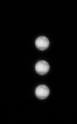

Zitat von Jan_Fremerey:
Hallo Tommy, sehr gelungen und kontrastreich in der Feinzeichnung Dein Mars - gratuliere! Vielleicht hat hier doch die kurze Belichtungszeit mitgeholfen ...
Inzwischen bin ich auch weiter der Frage nachgegangen, inwieweit es sinnvoll war, eine Belichtungszeit von 5 ms einzustellen, um die Bewegungsunschärfe im Bild infolge der Luftunruhe (Seeing) möglichst weitgehend zu reduzieren. Vielfach wird ja hier die Meinung vertreten, dass es nicht nötig sei, kürzer als 1/30 s zu belichten.
Zur Aufklärung dieser Frage habe ich aus den ersten 10 Primärbildern des Rot-Videos meiner aktuellen Aufnahme eine kleine GIF-Animation zusammengestellt:
Link zur Grafik: http://www.astro-vr.de/Mars_120307_3er_1-8_200ms.gif
Die obere Animation zeigt die ersten 8 Bilder aus dem Video in unveränderter Form, nur die Helligkeit wurde angepasst. Die mittlere Bildfolge entstand durch Überlagerung der oberen Bilder mit dem jeweils unmittelbar folgenden Originalbild, und in der unteren Folge wurde zusätzlich noch das jeweils übernächste Originalbild einbezogen.
Während die obere Animation also die mit 5 ms Belichtungszeit aufgenommene Bildfolge wiedergibt, simuliert die mittlere Animation näherungsweise eine mit 30 ms aufgenommene, und die untere eine mit 60 ms aufgenommene Bildfolge.
Es ist deutlich erkennbar, dass die obere Animation unruhiger ist und - allerdings auch bei erhöhtem Rauschanteil - gleichzeitig feinere Details offenbart als die darunterliegenden. Eine Belichtungszeit von 30 ms hätte somit unter den konkreten Bedingungen zur Aufnahmezeit vermutlich bereits zu einer Seeing-bedingten Bewegungsunschärfe in den Originalbildern des Videos geführt, die durch spätere Stackprozesse nicht mehr ausgeglichen werden kann.
Meine Vermutung, dass die Mars-Aufnahmen von Tommy Nawratil und mir nicht zuletzt aufgrund der von uns gewählten kurzen Belichtungszeiten eine relativ hohe Detailauflösung zeigen, sehe ich durch die hier gezeigte Gegenüberstellung bekräftigt.
Gruß, Jan

Hi Jan,
das bezweifel ich. Ja du hast da eine Aufnahme mit einer schlechten Venus - und?
Diese Doppelbilder würden doch sowieso aussortiert werden und der (gute) Rest wäre einfach detaillierter.
Du willst doch nicht der Atmosphäre das stacken überlassen ;-)

Jan_Fremerey
Mitglied
Eigentlich sollte es egal sein ob das Seeing sich bereits auf den Aufnahmen oder erst beim Stacken des Videos statistisch verteilt. Der Knackpunkt ist die Qualitätssortierung, die kontrastreichere Aufnahmen bevorzugt.
Hallo Tommy,
Das genau ist nach meiner Auffassung nicht egal, denn mit der längeren Belichtungszeit erhöht sich ja die Gefahr, dass ein scharfes Kurzzeitbild durch ein unmittelbar beanachbartes Bild minderer Qualität oder auch nur durch eine geringfügige Platzverschiebung des Nachbarbilds verschmiert wird. Damit wird das gute Bild unwiderruflich "begraben" und steht für eine anschließende Qualitätssortierung möglicherweise gar nicht mehr zur Verfügung. Wie stark sich benachbarte Einzelbilder mit einem zeitlichen Abstand von lediglich 30 ms voneinander unterscheiden, das ist ja sehr schön in der oben gezeigten Animation zu sehen.
... aber die Oberflächendetails "tanzen" in den Einzelbildern hin und her, und sind im Summenbild eben auch statistisch verteilt.
Wenn ich aber bevorzugt scharfe Details stacke, sollte am Ende etwas schärferes herauskommen, als wenn ich bereits verschmierte Bildinhalte überlagere. Im übrigen sollte ja das Multipoint-Alignment-Verfahren zur Einengung der statistischen Abweichungsbreite führen.
Mars mit 8ms gegen Mars mit 30ms Einzelbelichtung
Der Unterschied wird vermutlich deutlicher herauskommen als in der Animation. Dort habe ich ja zur Simulation der 30-ms-Belichtung nur zwei mit 5 ms belichtete Frames übereinanderkopiert, während man bei einer "Dauerbelichtung" von 30 ms praktisch sechs solcher 5-ms-Frames "auf einen Haufen wirft". Bin gespannt, was bei Deinem geplanten Vergleichsexperiment herauskommt.
Gruß, Jan

Ich hatte ja selbst schon einmal einen Vergleich zwischen AviStack und AutoStakkert am Jupiter vorgestellt, und da gab es durchaus einen sichtbaren Unterschied zwischen Multipoint (AviStack) und Singlepoint (AutoStakkert) Verfahren. Hier ist nochmal die Animation:
Link zur Grafik: http://www.astro-vr.de/Jupiter_100902_025004_AviStack-vs-AutoStakkert.gif
AviStack ergab das kontrastreichere Bild im Zentrum der Planetenscheibe, offenbar weil dort die Ortszuweisung der Bilddetails aufgrund ihres relativ hohen Kontrasts einigermaßen funktionierte. Am Rand der Planetenscheibe fand AviStack anscheinend nicht genügend Kontrast für eine qualifizierte Ortszuweisung der Bilddetails. Diese "Randschwäche" der Stacks soll Michael Theusner in einem Vortrag über AviStack schon einmal in dem genannten Sinne erläutert haben.
Möglicherweise wäre mein Vergleich am Jupiter im Zentrum der Planetenscheibe noch mehr zu Gunsten von AviStack ausgefallen, wenn ich damals kürzer als 33 ms belichtet hätte, so wie jetzt mit 5 ms am Mars.
