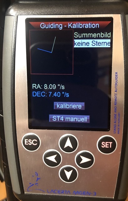

Im Grundsatz wirklich sehr einfach. Bei meiner ioptron cem25p -Montierung dauert das calibrating allerdings deutlich länger. Wäre an Hinweisen interessiert, wieso das so ist und ob es ähnliche Erfahrungen gibt. Guiding-rate-Parameter im MGEN und in der Montierung mit jeweils 0.5 übereinstimmend gewählkt.
Gruß Udo
Hi Udo,
das ist komisch... bei der EQ-8 gehts total fix.
Hast Du mal nachgeschaut wieviel Prozent die Orthogonalität nach dem Kalibrieren hat??
Ich probier‘ mal den MGEN-3 mit meiner CGEM bei Gelegenheit und vergleiche die Zeit.
Ernie
Nein, das habe ich noch nicht nachgesehen. Ich weiß offen gestanden gar nicht, wo ich diese Angabe finde. Früher, bei meinem alten MGEN wurde das ja unmittelbar auf der Kalibrierungsseite angezeigt.
BG Udo

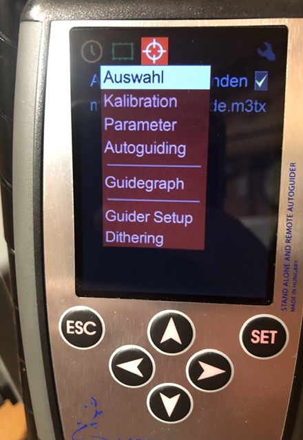

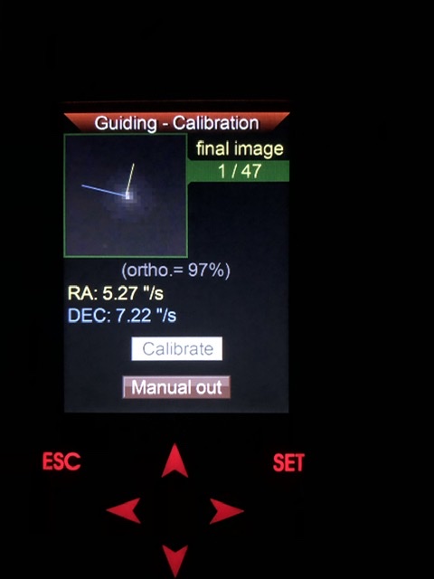

Udo,
hier jetzt auch... aber nicht beim “one button push start”...
Wenn das Guiding läuft, einfach ESC drücken um ins Menü zu kommen, dann auf Einstellungen und Kalibration...
gruss
Ernie
Hier mit Kalibrationsdaten:
Ich habe bemerkt, dass wenn sehr helle und sehr dunkle Sterne im Bild des MGEN sind, dann tut sich der One-Push-Start schwerer... dann ist es gut wenn man Gain und Belichtungszeit einschränkt und es noch mal probiert. Eine Sache von Sekunden... und es funktioniert - gerade im Orion ausprobiert (Gürtelsterne waren sehr hell).
Ernie

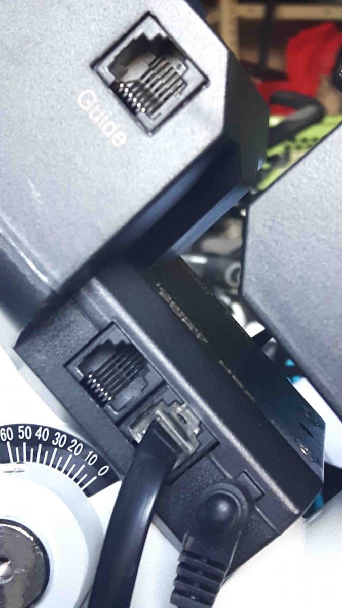

Hierzu folgende sehr wichtige Bemerkung. Teleskop-Austria hat meinen MGEN3 untersucht, und es besteht der durchaus naheliegende Verdacht, dass ich bei der cem25p statt der ST-4-Schnittstelle den sog. "ioptron Port" erwischt habe. Der liegt intelligenterweise so (Tipp an die ioptron Vertragshändler, dies dem Hersteller mal zu kommunizieren), dass er um ca. 5cm mit dem Guiderport verwechselt werden kann, die gleiche RJ11-Buchse hat und dann dummerweise noch Spannung führt, die auch guiding-Kameras zerstören kann. Dass man das nicht verwechseln sollte, steht im Handbuch, aber: ob der Hersteller schon mal mit seiner Montierung im Dunklen hantiert hat? Die anderen ioptron-Montierungen werden evtl. so etwas ähnliches haben. Die interessieren mich nun nicht mehr.(Im Bild links der Guider-Port, darunter in gerader Linie der Port mit zerstörerischem Potenzial, kann man doch wirklich im Dunklen "leicht"ertasten).
Wenn wenigstens eine Abdeckkappe dazu geliefert würde. Aber die kostet bestimmt 10 Cent.
Da sich mir der Nutzen des ioptron Ports noch nicht erschlossen hat, geht hilfsweise ja auch ein Kaugummi.
BG Udo
Der Ioptron port ist für das wifi Modul, am besten klebst Du den mit Tesa einfach ab. Asiair ist optimal mit der Cem 25.
