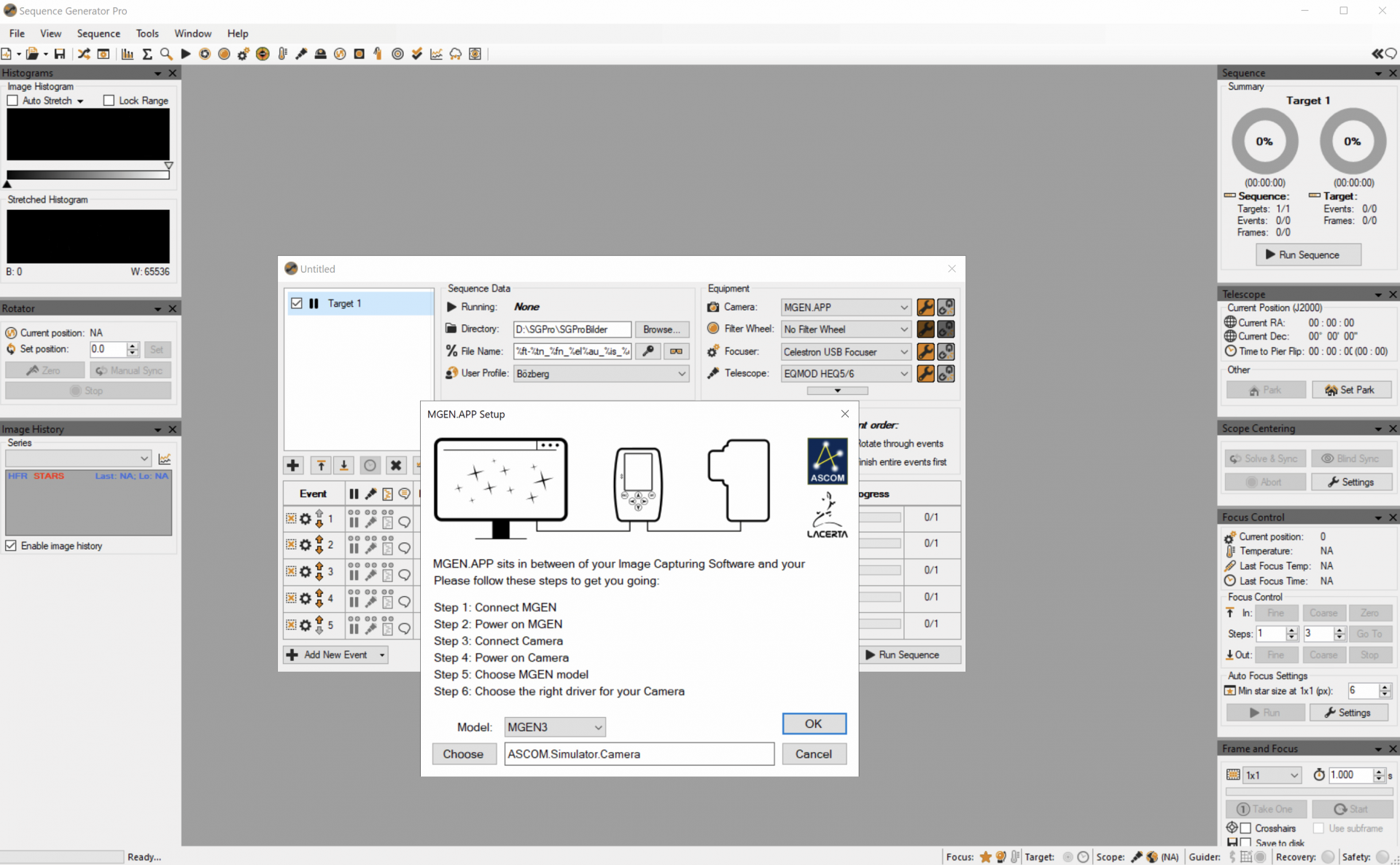

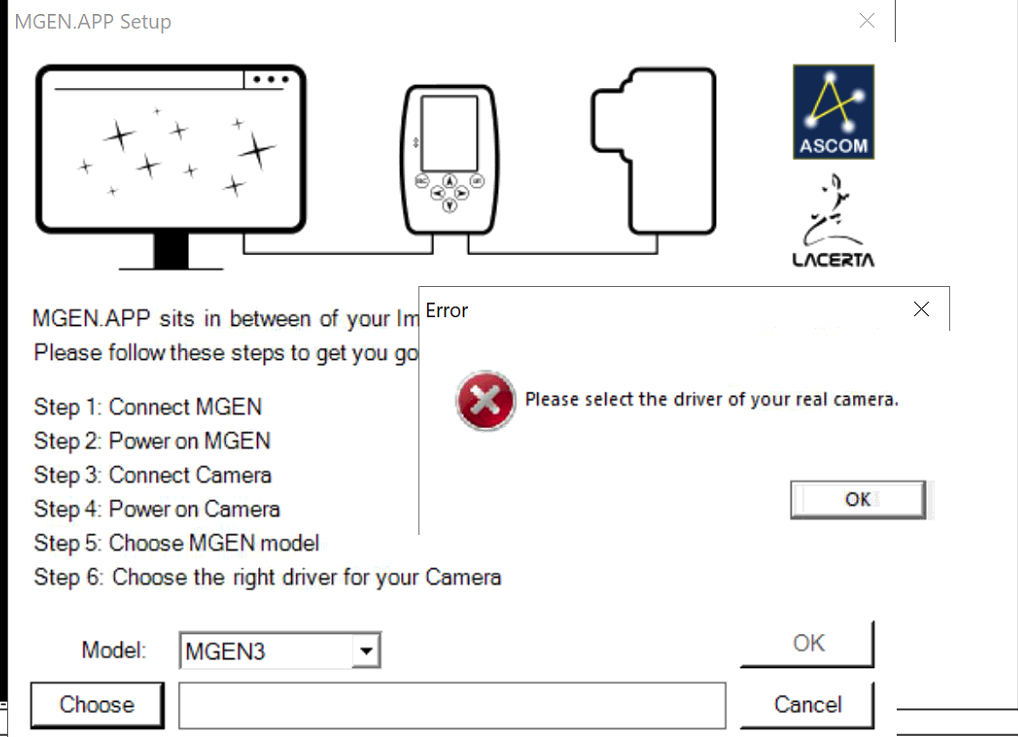

Mgen.App ist installiert, aber ich kann sowohl in APT als auch in SGP die Camera nicht auswählen. Er schreibt immer ich solle die real Camera wählen. Ascom ist installiert und auch die ZWO Cameras laufen ....
Genau, du klickst dort auf "Choose" und wählst ASCOM.Simulator.Camera.
Mit ok bestätigen, fertig.
Sei froh, mit NINA klappt es trotz dem nicht..
Es funktioniert, man muss nur bei CHOOSE "ASCOM Simulator Camera" einstellen. Ich hatte zuerst "MGEN.APP" eingetragen und dann kommt der Fehler.

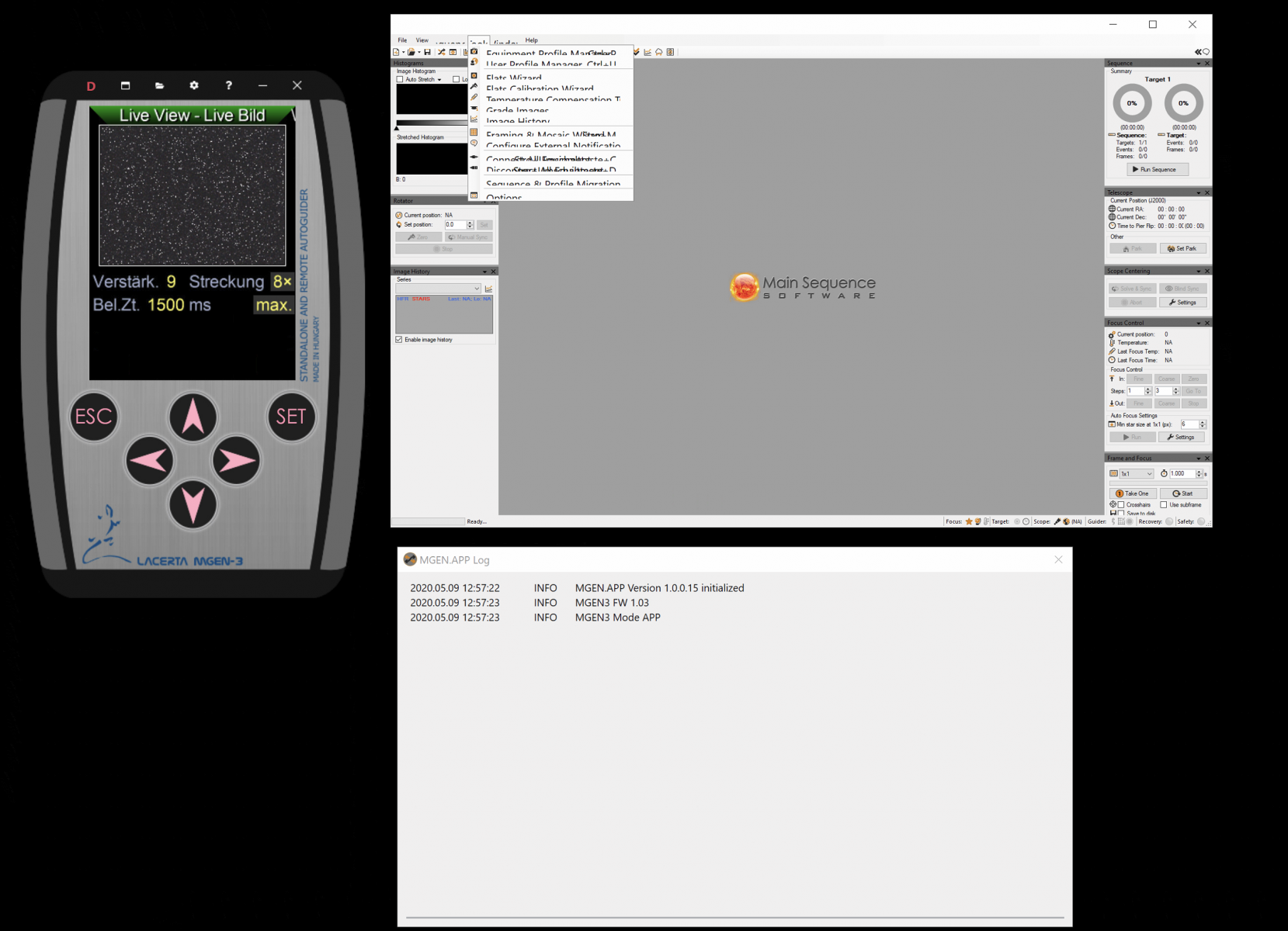

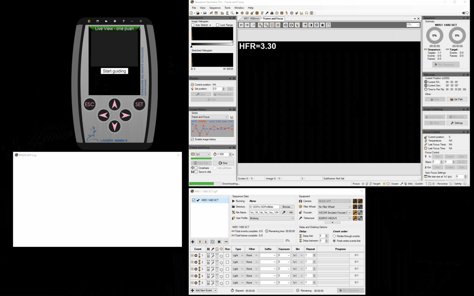

Unschön ist, dass nach dem Connect des MGEN3 die Grösse verhauen wird und SGP auf die Bildschirmhälte reduziert wird und die MGEN3 Anzeige übergross dargestellt wird. Der Bildschirmausschnitt ist im Screenshot gleich gross.
Muss mal suchen, wie man das anpassen kann. In SGP ist die Schrift viel zu klein.

Das Problem mit der Fenstergrösse habe ich auch manchmal mit APT, ich starte dann die Session neu und meist funktioniert es. Habe das schon weitergeleitet, und es hiess die mgen.app macht absolut gar nichts mit der Fenstergrösse. Aber irgendwas passiert offenbar bei uns, wenn auch nur peripher - wir werden schon drauf kommen.
lg Tommy

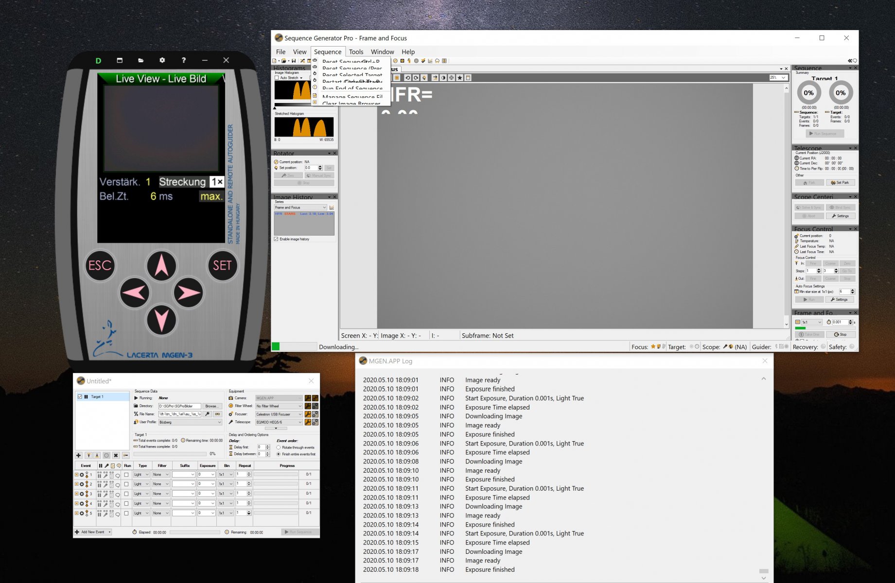

Moin
Unter Win 10 habe ich null Probleme.
Habe die letzten 2 Tage viele male das Programm gestartet um zu sehen wo es Probleme gibt.
Aber alles läuft einwandfrei.
Die Mgen App macht null zicken.
APT startet ganz normal mit voller Größe.
Gruß Dieter

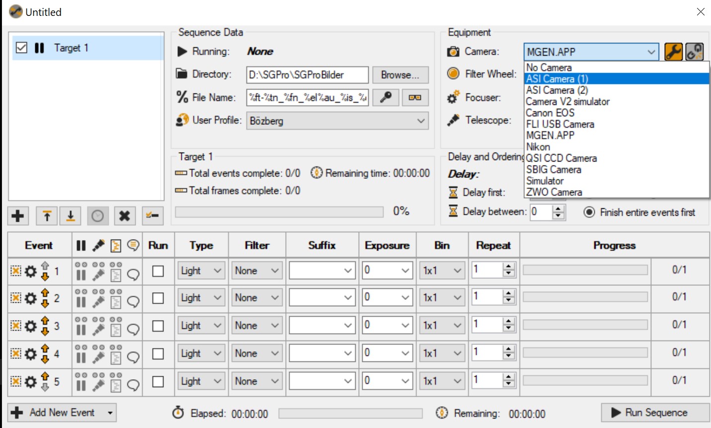

Was ich nicht verstehe. Wenn ich die Camera angebe, dann kann ich entweder ASI Camera (1), das wäre die ZWO 071 oder die MGEN.APP mit der ASCOM Simulator Camera angeben. Bei MGEN zeigt er dann den Guider an (allerdings falsche Grösse). Mein Problem ist aber nun, dass ich entwender die ZWO oder die MGEN Camera angeben kann. Mit der MGEN habe ich dann aber keine Camera mehr für Aufnahmen, da das ja die Guiding-Camera ist. Habe noch keine Ahnung wie ich eine zweite Camera angeben kann. Wenn ich die ZWO angebe, geht MGEN nicht und beim Beenden von MGEN und Aktivierung der ZWO mache ist der ganze Guider weg.
Ohne die MGEN.APP habe ich eine saubere Oberfläche mit der ZWO und kann Bilder machen.

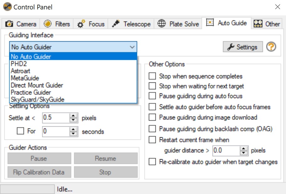

Im Guiding Tab sind keine Cameras drin sondern nur neben PHD2 noch andere Guider angegeben. Nach meinem Verständnis könnte der MGEN3 hier eingebunden werden, was aber wohl wegen SGP nicht vorgesehen ist. Also Schlüsseflage: wie kriege ich 2 Cameras konfiguriert, einmal die ZWO und dann die MGEN.APP?
Was natürlich ginge, wäre den MGEN3 extern zu betreiben und diekt an der Montierung anschliessen. Das funktioniert und habe ich auch schon benutzt. Möchte ich aber eigentlich nicht, die Kontrolle über den Laptop via MGEN.APP wäre halt ideal.
Irgendwie brauche ich da einen genialen Workaround. Oder ich stehe auf dem Schlauch ... für die richtige Lösung.

Teilweise gelöst ! Habe noch mal über den ganzen Ablauf nachgedacht und beim Lesen der MGEN.APP-Anleitung (und beim Mail von Tommy) die Logik dahinter herausgefunden. Ich muss bei der MGEN.APP die ZWO Camera angeben und NICHT den ASI Simulator!
Tommy: dein Hinweis war die Lösung.
Nun erhalte ich Bilder von der ZWO und die MGEN.APP macht ihrerseits Bilder der kleinen MGEN-Camera. Ein kleiner Testlauf mit Abdecken der Camera durch die Hand hat ergeben, dass wirklich jede Camera für sich die entsprechenden Bilder lädt. Manchmal kann es so einfach sein !!!
Trotzdem bleibt natürlich noch das Problem, dass beim Starten der Camera (jetzt MGEN.APP mit ZWO-ASI-Treiber) die Auflösung von SGP extrem verkleinert wird. Damit kann man in der Regel nicht mehr gut arbeiten, weil die Schrift dann fast unleserlich wird.
Also warten mir mal ab, ob ein Fix für die MGEN.APP dieses Problem lösen kann. Freue mich drauf.
Übrigen sieht man im Screenshot oben beim Fenster von SGP bei Sequence sehr schön die unleseriche Schrift die durch die MGEN.APP verursacht wird. Und im Logfile des MGEN werden die Lifebilder angezeigt.
Kleiner Nachtrag: Im Logfile der MGEN.APP werden die Bilder der ZWO-Camera angezeigt und nicht die des Livebildes von MGEN. Der macht das ja gar nicht.
Habe weitere Test mit verschiedenen Programmen und der MGEN.APP gemacht und die zeigen im Moment folgendes Bild:
SGP: läuft, Fenster wird verkleinert -> wegen der verrissenen Fonts aber nicht wirklich brauchbar
APT: läuft Fenster wird verkleinert -> geht einigermassen, mehrmaliges Starten bringt aber immer verkleinertes Fenster

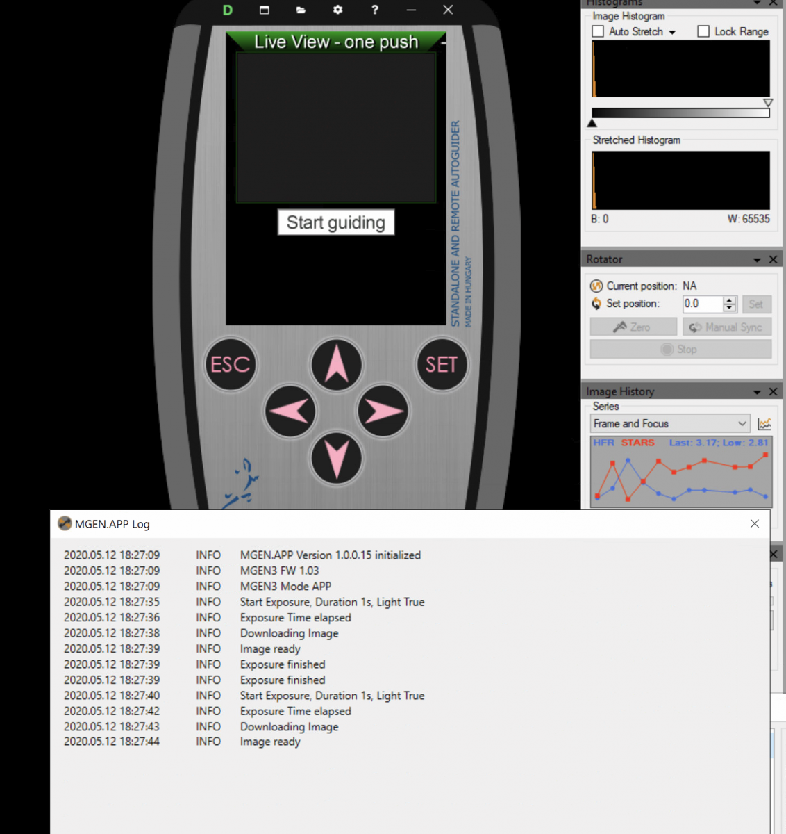

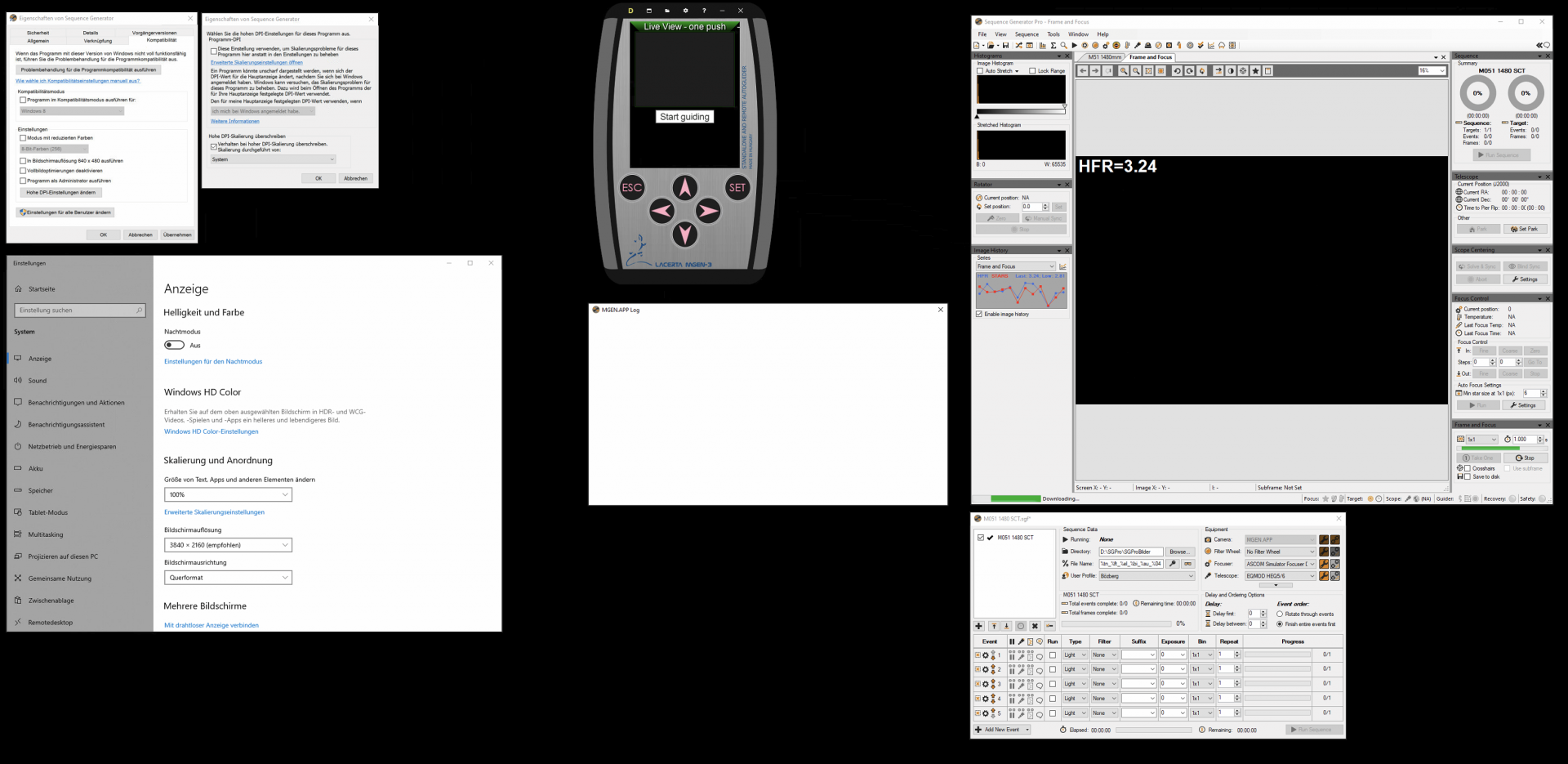

Ich habe einen Dell-Laptop (XPS 15-9570) mit 3840x2180 Pixel Auflösung. Um besser lesen zu können habe ich die Anzeige meistens auf 150% eingestellt. Bei allen mir bekannten Programmen gab damit auch keine Probleme, nur eben jetzt bei SGP.
Nach Anpassung der DPI-Einstellungen wie von dir beschrieben hat es bei 100% sofort funktioniert. Das ist mir aber schon sehr klein zum Arbeiten. Dann habe ich die Skalierung auf 150% gesetzt und auch da geht es perfekt. Es lag also eindeutig an den "Hohe DPI-Einstellungen" von Windows10 für den Dell.
Der Grund warum ich 150% Skalierung nehme, ist weil ich Remote mit Teamviewer via WIFI auf den Laptop zugreife, der auf der Terrasse steht und der die ganze EQ6R-Pro Montierung steuert. In SGP habe ich in den letzten Wochen alles so konfiguriert, dass ich alles vollständig in der Wärme im Haus steuern kann. Auch deshalb ist mir die MGEN.APP so ans Herz gewachsen (!), weil ich dann auch auf dem Laptop sehe, was beim Guiding läuft.
Was mir noch aufgefallen ist. Komischerweise schreibt er jetzt keine Einträge mehr ins Logfile, es ist leer. Vorher hatte ich da sofort nach dem Start Einträge drin wie die Version vom MGEN.APP. Ist aber nur eine kleine Sache und stört mich eigentlich nicht gross.
Hier noch die beiden Screenshoots, einmal mit 100% und einmal mit 150% Skalierung.
Bedanke mich nochmals ganz herzlich für deine Unterstützung - super Service!
Hoffe, das hilft anderen auch beim Einrichtung von MGEN und/oder SGP.
Ulli

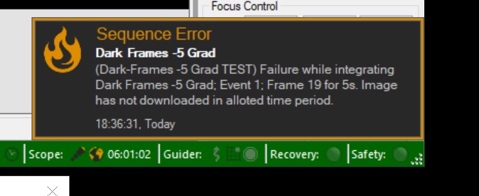

Habe gerade Tests gemacht wie du beschrieben hast einmal ohne und einmal mit MGEN.APP, jeweils via ASCOM Treiber.
Download von 20 Bildern mit 5s Belichtungszeit, 1x1 Binning
1. Mit ASI Treiber - 2:37 min
2. MGEN aktiviert - 25:16 min - 2 Bilder 17 und 19 Timeout-Fehler
3. MGEN disconnect, ASI connect - gestoppt nach 3:40 min, da kein Bild gespeichert wurde.
4. SGP neugestartet, ASI Treiber aktiviert - 2:42 min..
Mit dem ASI-Treiber sind die Downloadzeiten gut. Erst mit dem MGEN tauschen die Probleme auf. Seltsam ist auch, dass nach dem Disconnect von MGEN zurück auch bei ASI Downloadprobleme auftauchten.
Erst mit dem Neustart von SGP ging es dann mit ASI wieder.

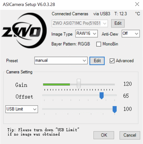

RAM kann es eigentlich nicht sein. Ich habe einen Dell XPS 15 9570 - i7, 32GB Ram, 1 TB SSD.
Ich habe eine ZWO ASI071MC Pro, also auch keine Noname.
Mit dem nativen Treiber von ZWO läuft es übrigens auch sehr schnell - 2s pro Download. Der geht aber nicht mit MGEN.
Wo jetzt der Grund für die so unterschiedlichen Downloadzeiten liegen, ist mir nicht klar. Für mich kommt nur MGEN als Verdächtiger in Frage, da es ja mit dem ASI-Treiber läuft.
Die einzigen Parameter, die ich einstellen kann, sind im ASI Camerasetup, wo man das USB Limit verändern kann. Gemäss ZWO ist 40 (%) eine Reduzierung, damit sich die USB-Geräte die Leistung teilen. Für die Kamera wäre das Minimum bei 40. Sowohl bei 40 als auch bei 100 habe ich keine Unterschiede bemerkt. Die Camera ist übrigens direkt an einem USB3-Port am Labtop angeschlossen, also kein HUB dazwischen. Rein vom Speed her dürfte es also optimal sein.
Weitere Tests kann ich gerne machen.
