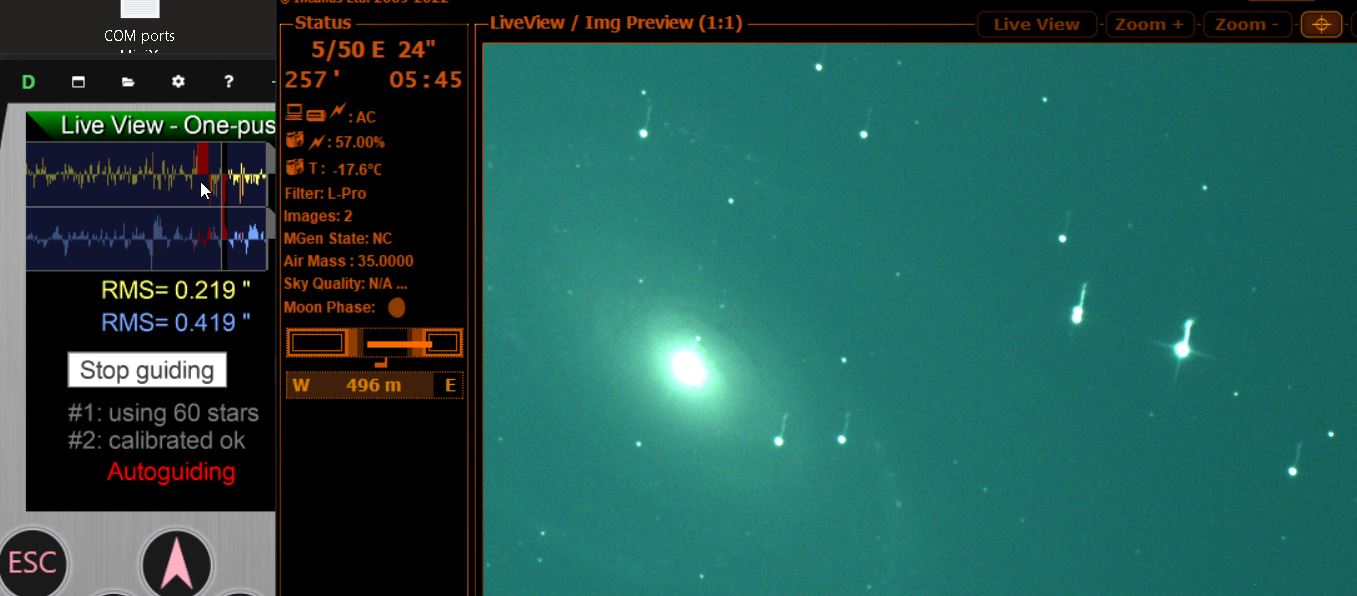

Seltsame Aussetzer beim MGEN3 von letzter Nacht. Nach der Kalibrierung und dem Start des Autoguidings sieht eigentlich alles gut aus. Nur kommen in regelmässigen Abständen rote Balken im Graph vor. Kann es sein, dass da die Steuerung für die Canon (30 Bilder mit 60s Belichtungszeit) das Guiding kurzfristig stören? Stutzig macht mich die Regelmäsigkeit der roten Balken. Bug im Mgen?
Was könnte die Ursache dafür sein? Die Sterne sehen soweit gut aus.

ich habe den MGEN 3 seit 1-2 Wochen im betrieb unter ASCOM, nicht richtig stabil und habe eben ganz genau diese Balken, nenne sie "stall" beim guiden...habe dazu in APT was gepostet. Ich dachte, es läg an meiner Montierung (Avalon M1) aber offenbar muss da noch etwas anderes sein...
Wenn es dithern ist dann würde der MGEN3 ja von alleine dithern, während der Aufnahme, was eigentlich ausgeschlossen sein sollte. Wie ist das zu erklären?
cs Peter

danke für die Hinweise - ja ich nutze die dither-Funktin des MGEN aber via ASCOM und mit einer CMOS Kamera (keine DSLR); das dithern an sich läuft ab, wie es soll, das sieht man im log und an den beiden kleinen roten Balken rechts, vor Beginn der aktuellen Aufnahme. Es kommt während der Aufnahme zu diesem Wegdriften...

das Bild, das Du zeigst, ist ja ein Doppelbild. Das zweite Bild hat aber nur einen Bruchteil der Belichtungszeit des ersten Bilds abbekommen, deshalb zeigen ja nur die sehr hellen Sterne diesen Effekt. Das liegt dann entweder an einem Verwackler des Gesamtsystems (dann müsstest Du aber rote Balken im MGEN mitten in der Aufnahme sehen), oder einem Wackler des Teleskops unabhängig vom Guidingrohr (Spiel in den Rohrschellen oder an einer Stelle im Image Train), oder zB zu kurze Pause nach dem Dithern (meine EQ6 braucht schon bis zu 10 sec um sich nach dem Dithern "zu fangen"; ich sehe das beim Platesolven, wenn ich nach der Synchronisierung zu früh wieder eine Testaufnahme schiesse und auch solche Doppelbilder bekomme), welche Pausenzeit ist denn bei Dir eingestellt?.

- man sieht einen fetten roten Balken mitten während der Aufnahme in RA (Mauszeiger)! teilweise passiert das mehrmals pro Aufnahme; seltsamerweise guidet DEC weiter , ist aber auch rot; Wind war wenig, kann nicht zu solchen Aussetzern führen

- mit MGEN3 muss ich nochmal checken aber man sieht im guidegraph ja das dithern (ganz rechts, nach der seknrechten grauen Linie), da ist es kurz in RA DEC rot und dann kommt die Aufnahme - das läuft regelrecht. Die Aussetzer kommen während der Aufnahmen aus heiterem :) Himmel.

update:
es scheint eine Art backlash-Problem zu sein - bei einer backlash-freien Montierung.....
