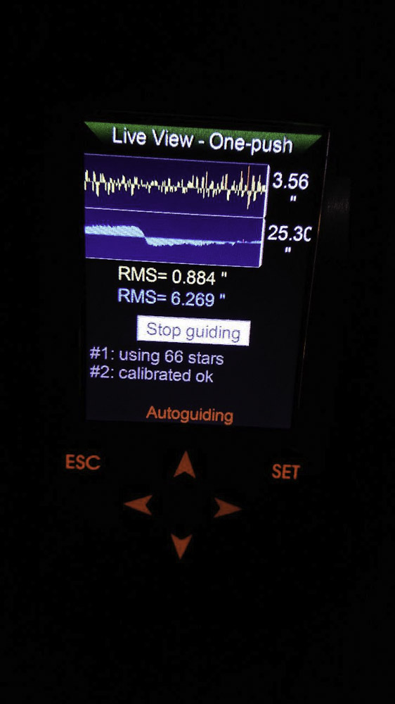

3. Problem: one Push Autoguiding
Wenn ich nach der Konfiguration (Brennweite, Guidergeschwindigkeit, Darkframes, Scharfeinstellung) das "one Push Autoguiding" gestartet habe, ist als
#1: x Sterne gefunden
#2: Kalibration
angezeigt worden, nach einigen Sekunden ist dann Kalibration verschwunden und man konnte nur noch start guiding (siehe Bild: mgen guiding 1) sehen.
Dann habe ich mal als anderes Objekt die Plejaden angefahren (FWHM Wert < 4) und den Autoguider noch einmal aus und wieder eingeschaltet
Dann scheint das "one Push Autoguiding" endlich zu funktionieren (siehe Bild: mgen guiding 2)

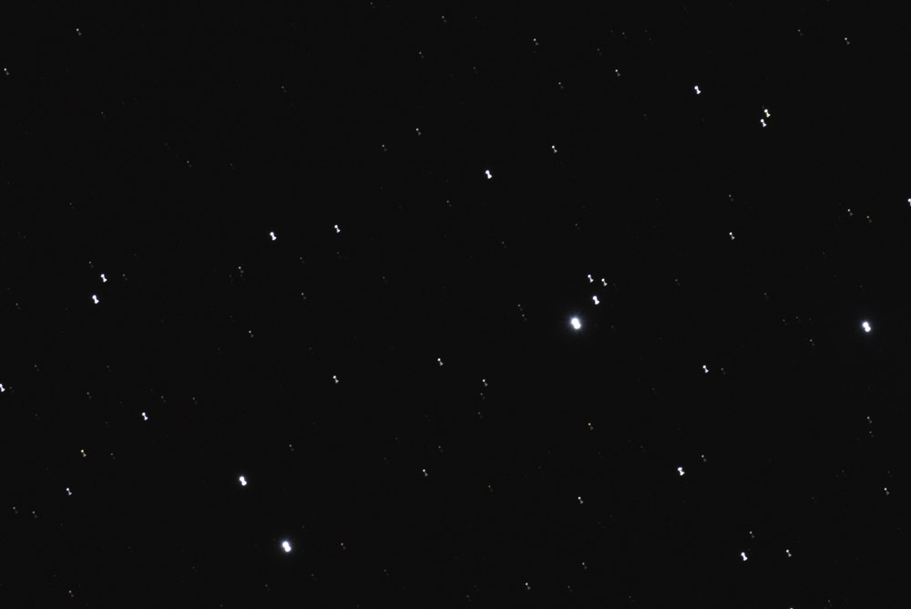

4. Problem: Bilder mit mgen3 Autoguider deutlich schlechter (Strichspuren bei Sternen) als ohne Autoguider (keine Strichspuren bei 30s Belichtung) hier mal mit mgen3 und unten ohne mgen3

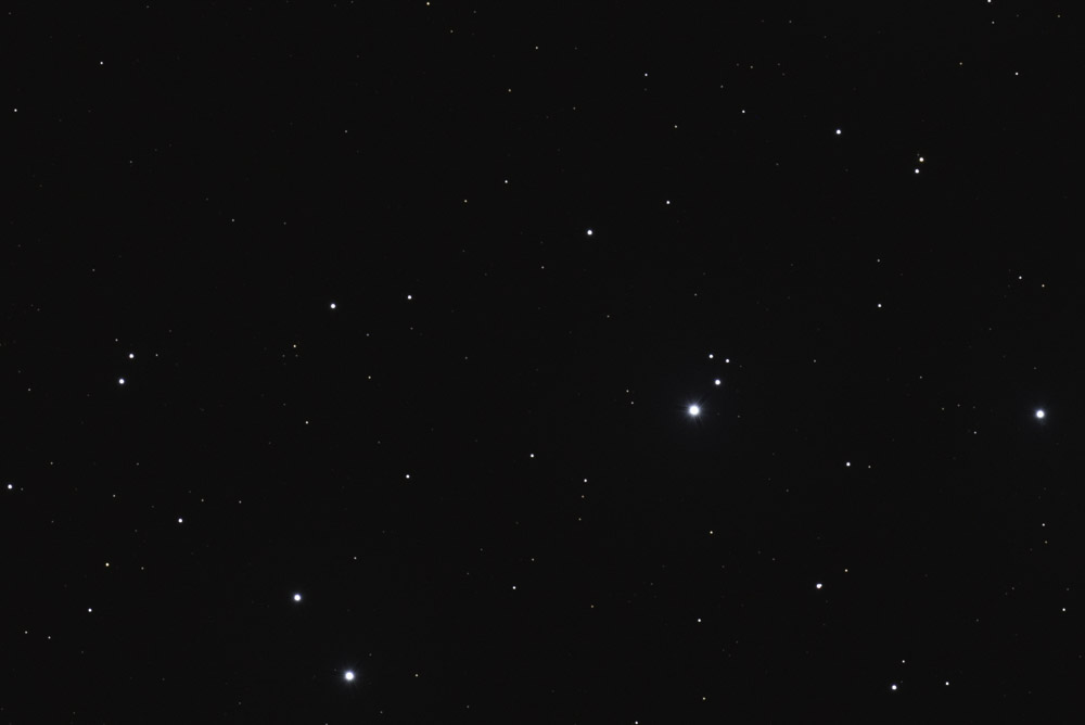

Ich wollte dann die Plejaden mit 30 Sekunden Belichtungszeit fotografieren (Langfristig hatte ich mir mit einem Autoguider auch 2 Minuten gewünscht)
Leider sind die Bilder mit Autoguider deutlich schlechter als ohne (siehe Bilder Plejadenausschnitt mit / ohne mgen3)

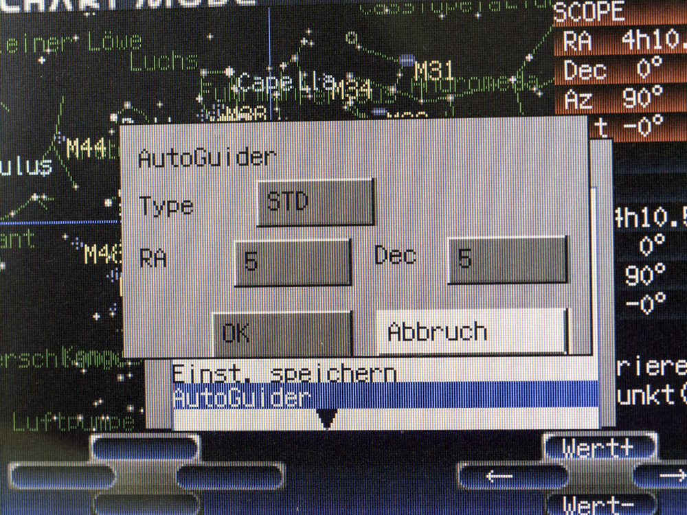

mgen3 Guider Setup, Starbook Setup (Guiding 0.5), Skywatcher ED50
Leider steht auf dem Skywatcher ED50 eine Brennweite von 242mm und im Skywatcher Handbuch 250mm, ich habe dann mich nach dem Teleskopaufkleber gerichtet und habe 242mm im mgen eingestellt (siehe Fotos Skywatcher / mgen3 Setup)

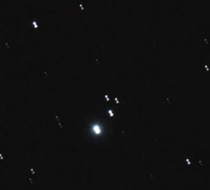

Uhhh, da hat aber was gewackelt, oder gestockt...
Das ist kein Guidingfehler, sondern ein mechanisches Problem.

Die RMSs-Werte sind auch sehr groß.

Hi
deine Dec Achse ist dein Problem. Zuerst haut sie ab und Spannung baut sich auf. Danach wird sie kurz gefangen und driftet auf die andere Seite, und das Spiel beginnt von vorne.
Die Anzeige unten ist die Dec Achse..und die sieht echt übel aus.

Ich habe vorhin im Keller mal die Vixen Sphinx im Handkontroller auf 2x Sterngeschwindigkeit gestellt und den mgen3 dann auf manuelle Steuerung gestellt. Dann habe ich die Seitenkappe abgeschraubt, um die Zahnräder für die Dec-Achse zu sehen. Die Zahnräder haben sich dann bei Pfeil nach oben/unten gedrückt halten rechtsherum oder linksherum gedreht. Ich hatte auch den Eindruck, dass zwischen Rechtsdrehung und Linksdrehung eine Stillstandzeit bestand. D.h. wenn ich erst rechtsherum drehen lasse und anschließend linksherum dauert es einen Moment, bis der Richtungswechsel erfolgt. Im Handcontroller sind die Werte für Backlash aber auf 0 gestellt.
Ich hatte das Autoguiden so verstanden, dass es 5 Kabel gibt (GND,Ra+,Ra-,Dec+,Dec-) und die Korrekturgeschwindigkeit so lange erfolgt, wie z.B. Ra+ mit GND verbunden ist. Weiß jemand für wie viele ms der mgen3 diese Steuerung macht?
