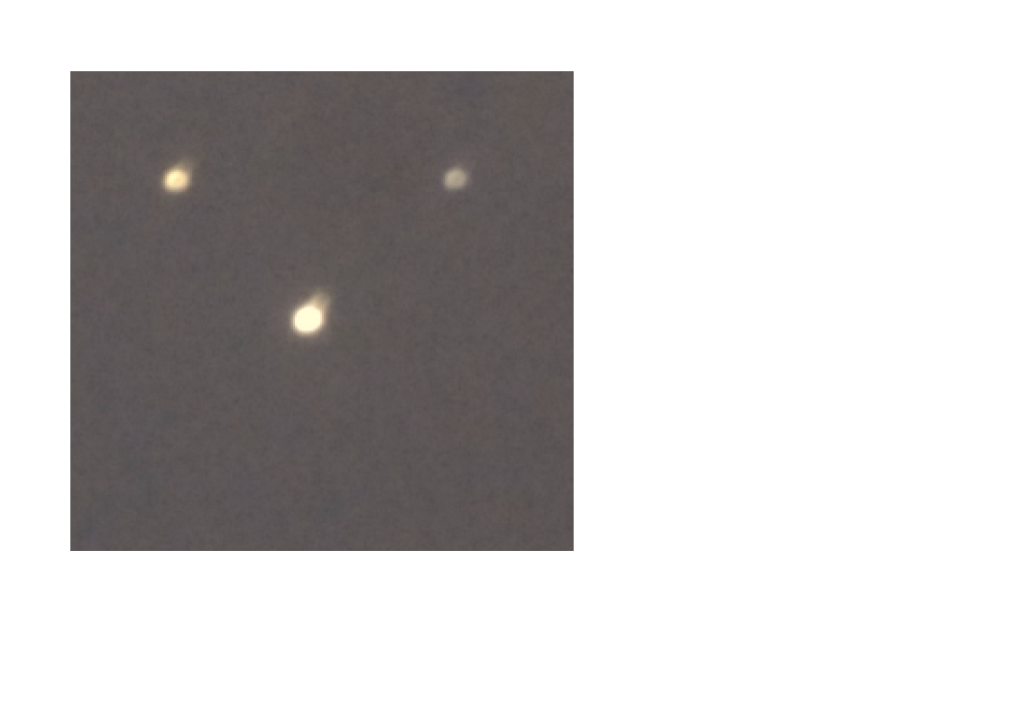

Ich hab´s hinbekommen! Mit der 40 mm Verlängerung. Etwas knapp, die hätte 5mm länger sein dürfen. Für alle Anfänger ein Tipp: Nicht am Tag versuchen zu fokussieren, denn selbst bei 1 ms Belichtungszeit, Verstärkung Null ist der Sensor sogar Richtung Norden hoffnungslos überbelichtet! Sondern sich etwas Kontrastreiches am Horizont, möglichst weit weg suchen, in meinem Falle eine Straßenlaterne in ca. 3 km Entfernung. In der Dämmerung begonnen, bei 50 ms, so daß es einigermaßen flott geht. Nachführung ausschalten nicht vergessen....

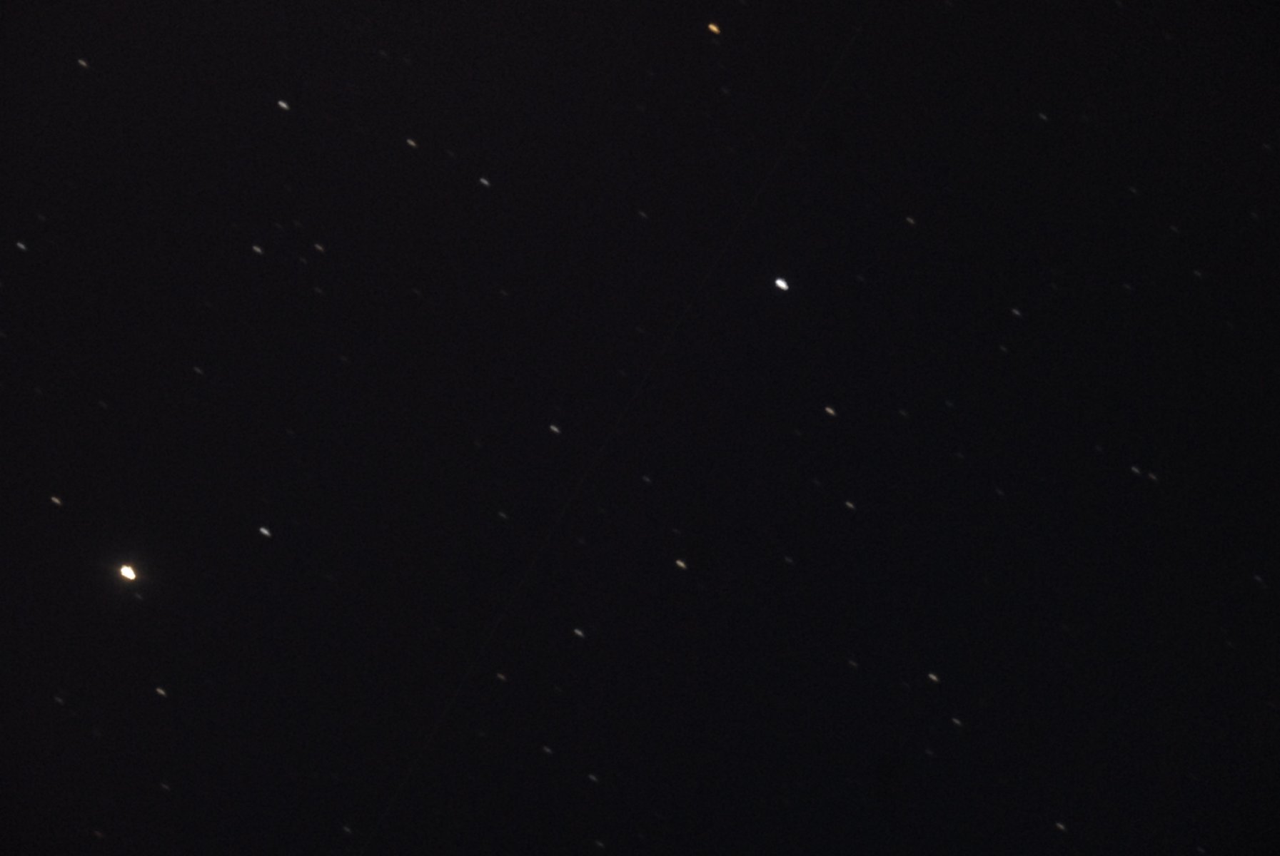

FRUST! 12 Zoll Newton. EQ8. Paracorr Komakorrektor an einer Nikon D200. Gestern Nacht bei starkem Wind. 4,50h. Ra= 15° 02´ 45´´ und +27° 18´ 03´´. MGEN3 am Sucher, der aber mit einer besseren Halterung am Tubus befestigt ist. Nachführgeschwindigkeit Montierung und Guider jeweils 1/2 Sterngeschwindigkeit. Belichtungsdauer= 180 sek. Eingenordet mit dem Polsucher einigermaßen genau, aber noch nicht gescheinert. Alightement war aber ungenau. Der Focus stand nicht im Mittelpunkt, ich wollte nur feststellen, ob das Guiden anständig funktioniert.
Geht also an die Fehlersuche. Scheinern mit dem MGEN 3 erscheint bequemer, ist es auch genauer? Dämmerte schon, deswegen die Aufhellung. Keine Bearbeitung...

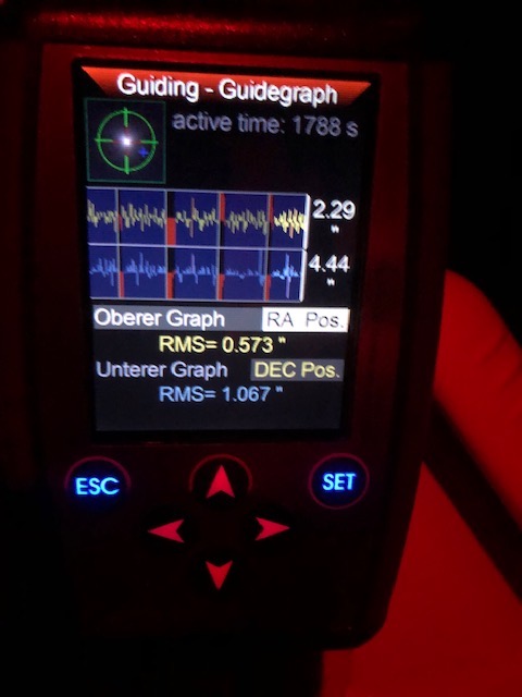

Seltsame Aussetzer beim MGEN3 von letzter Nacht. Nach der Kalibrierung und dem Start des Autoguidings sieht eigentlich alles gut aus. Nur kommen in regelmässigen Abständen rote Balken im Graph vor. Kann es sein, dass da die Steuerung für die Canon (30 Bilder mit 60s Belichtungszeit) das Guiding kurzfristig stören? Stutzig macht mich die Regelmäsigkeit der roten Balken. Bug im Mgen?
Was könnte die Ursache dafür sein? Die Sterne sehen soweit gut aus.
Einigermaßen genau reicht eben nicht.
Bei der Brennweite und der Belichtungszeit muss das Einnorden perfekt sein.
Gegen Bildfeldrotation kann auch der MGEN nichts ausrichten.
Einnorden mit Polsucher ist bei der EQ8 ein lästiges Procedere.
Du hast aber die Möglichkeit, nach dem Standart-Alignment ein Polar-Alignment zu machen.
Das geht recht schnell, und liefert sofort ein besseres Ergebnis, als die Einstellung mit Polsucher.
Schlampiges Alignment - und die EQ8 trifft nicht genau.
Schlampige Polausrichtung - und die Sterne sind verzogen.
Ich habe auf das Niederknien und Halsverrenken keinen Bock mehr gehabt, und mir deshalb einen elektronischen Polsucher, den iPolar von iOptron zugelegt. Seitdem macht mit die Polausrichtung wieder Spaß.....

Ich habe mich unpräzise ausgedrückt. Das Einnorden mittels kalibriertem Polsucher habe ich möglichst genau vorgenommen. Wobei eine Fehlerquelle sein könnte, daß ich den Polsucher vor 1 Jahr kalibriert habe, und der natürlich inzwischen einigemals ab- und angebaut worden ist. Im Winter schlage ich meine Zelte auf meiner verpachteten Weide auf, jetzt wieder auf dem Hinterhof. Aber nie runtergefallen beispielsweise. Mit diesem Omegon- Winkeleinblick ging das Einnorden sogar einigermaßen komfortabel- und wenn man den auf zweifache Vergrößerung umstellte, das Einnorden noch einen Tacken genauer. Aber, wie gesagt: Noch nicht eingescheinert. Gestern wollte ich das mit dem MGEN machen, der zickte aber rum: Keine Sterne gefunden, obwohl eine Sternsucher vor- und nachher jeweils über 20 am Südhimmel erbrachte.
Mein Bild sieht m.E. nicht nach Bildfelddrehungen aus, das ist kein Crop, und die Sterne sind Striche, und keine Kreisabschnitte. Dem Wind- dem Himmlischen Kind mochte ich auch nicht Schuld geben, dafür sind die Sternenspuren zu geradlinig. Das Drei- Stern-Alighment muß schlampig gewesen sein, denn die Montierung trifft die Objekte mit Glück gerade so im Sucher. Obwohl das mit diesem Meßokular gemacht wurde.

genaues einnorden wird absolut überbewertet. Ich stelle meine EQ6 manchmal einfach ungefähr Richtung norden. Nach dem 3 Sterne alignment trifft die Montierung jedoch trotzdem ganz gut. Der Mgen guidet trotzdem problemlos und es ist auch mit dem 10" keine Bildfelddrehung bei 180 Sekunden zu sehen.
das Bild von @Wattwurmi zeigt keine Bildfelddrehung (wenn es das komplette Bild sein sollte und der Mgen ungefähr auf die Bildmitte ausgerichtet war) sondern verzogene Sterne was sicherlich vom Wind kam. Hier würde ich einfach mal die Windböhen beachten und dabei auf das Display bzw. die LED´s des Mgen schauen. Wenn er dabei länger als gewöhnlich korrigiert ist es eben der Wind. Auch wenn es eine eq8 ist, so hat der 12" ordentlich Angriffsfläche wogegen die Montierung und Halterung nichts dagegen zu setzen haben. Das wackelt/zittert eben auch bei Wind etwas.
@Ulli1951 dithering aktiv? wenn ja, dann ist es genau das was Du siehst.
Gruß Markus
@conehead: Ja dithering ist aktiv, wird ja so empfohlen. Werde es heute nacht mal abschalten. Danke für den Hinweis. Braucht es vielleicht für die Canon 750da evtl. auch nicht.
Hallo Markus
Dithering ist standardmäßig angeschaltet, und bei mir auch. Aber noch keine Kamera. Die belichte ich ganz altmodisch mit dem Fernauslöser. Meines ist eine Einzelaufnahme ungecroppt, zeigt also das komplette Bild des APSC- Sensors. Ja- beim Zoom/MGEN3 ist deutlich das Wackeln bei Windböen zu sehen, insbesondere, weil ich ja frei auf dem Feld stehe- und ostwärts überhaupt keine Gebäude/ kein Wald steht(Ostwind z.Zt. recht ungewöhnlich). EQ8 auf dem "mitgelieferten! sehr schwergewichtigen Stativ. Aber die größte Zoomstufe ging überhaupt nicht mehr, da tanzte der Strommast durch´s Sensorfeld.
Hallo Ulli,
lässt Du die Kamera vom MGEN auslösen?
Wenn nicht, hat Markus offenbar den Nagel auf den Kopf getroffen.
Dithering deshalb zu lassen muss nicht sein.
Lässt Du den MGEN die Kamera auslösen, dann wird nur in den Aufnahmepausen gedithert.
Dietmar

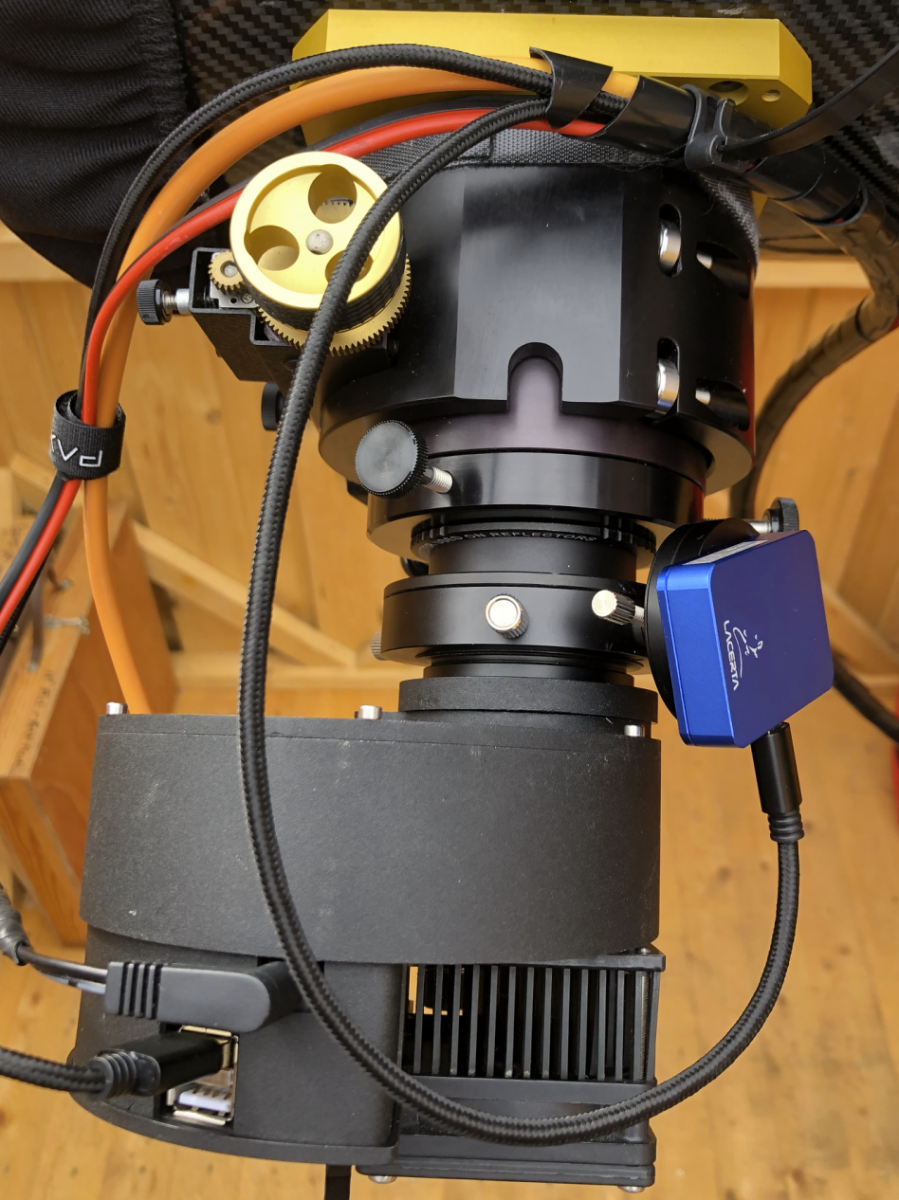

ich hatte vor 3 Tagen (22.3.) das "First Light" mit meinem neuen Setup:
- Skywatcher Esprit 100/550, ausgesucht und top justiert von Tommy Nawratil/Teleskop Austria
- Skywatcher EQ6-R auf Berlebach-Eschenholzstativ
- Autoguider MGEN-3
Die Aufnahmekamera war wie bisher eine Nikon D750 (unmodifiziert).
Dank der Youtube-Videos von Tommy ging das Einrichten des Autoguiders recht gut, wenn man von meinem Lapsus absieht, zuerst die viel zu lange Anschlußhülse für den Sucher verwendet zu haben (ohne dabei natürlich je in den Fokus zu kommen).
Mittlerweile hatte ich den MGEN-3 in 2 Nächten für je 6 Stunden in Betrieb. Die RMS-Werte bewegten sich dabei zwischen 0,2 und 0,5 Bogensekunden; die Skalengröße des Guidegraphen war bei 1,5 bis 2 Bogensekunden.
Was der Autoguider nicht mag sind Verwackelungen während des Autoguiden durch herumfummeln an der DSLR (zB Fokus prüfen) oder Streulicht/Reflexionen durch eine Stirnlampe, wenn man zB eine Bahtinov-Maske am Hauptrohr anbringt. Selbstredend sollte man das Autoguiden unterbrechen und neu starten, wenn man einen neuen Himmelsausschnitt anfährt oder einen Meridian-Flip durchführt.
Macht der MGEN durch solche Störungen rote Balken im Guidegraphen und/oder ist die Skalengröße des Graphen deutlich größer als 2" (zB 4" oder sogar 8"), sollte man das Autoguiding stoppen, im Hautmenü die Sterne neu suchen und neu kalibrieren und danach im One-Push wieder das Autoguiding starten.
Alternativ kann man den MGEN auch ausschalten und komplett neu starten.
Mängel an den Kabeln oder sonstige Probleme konnte ich nicht feststellen. Natürlich muß man ein ordentliches Kabel-Management machen und die Kabel zum Teleskop hin zugentlasten (zB Kabelbinder an den Rohrschellen, alle Kabel die vom Teleskop heruntergängen mit Kabelspirale bündeln).

WAS IST DAS? Gestern, 180 Sek. Zwölfzoll- Newton mit EQ8 und MGEN3. Aufnahmeserie mit immer demselben Verzerrungseffekt. Spiegelvorauslösung 2 Sek. Nikon D 200, ISO 800. Daß ich nicht im Focus bin, ist klar, aber diese diagonalen Sterne. Sieht mir eigentlich nicht nach schlechter Nachführung aus, der MGEN zeigte auch annehmbare Werte an. Als ob die Sterne kurzzeitig nach rechts oben gehuscht sind. Aufnahme ist ein kleiner Ausschnitt, ca. 1/9 des Gesamtbildes.
Ich würde die Frage in einem anderen Thread stellen, denn m. E. hat das nichts mit dem MGEN zu tun.
Habe ich mich auch gefragt, aber wie gesagt: Der MGEN zeigte nichts Großartiges an, machte nur gelegentlich im Graph diese "Errorstriche" in Rot. Man kann da irgendwie ein Protokoll auslesen, mal sehen, ob ich das hinbekomme. Wo der massiv aus dem Tritt gerät, daß ist, wenn der Kameraverschluß zuklappt. Zum Glück wird dann ja nicht aufgenommen, da macht die Kamera ihre Darks. Aber dann fehlen einige Sekunden die Werte an der rechten Seite der Guidinggraphen. Impulse sendet der MGEN aber weiterhin aus.

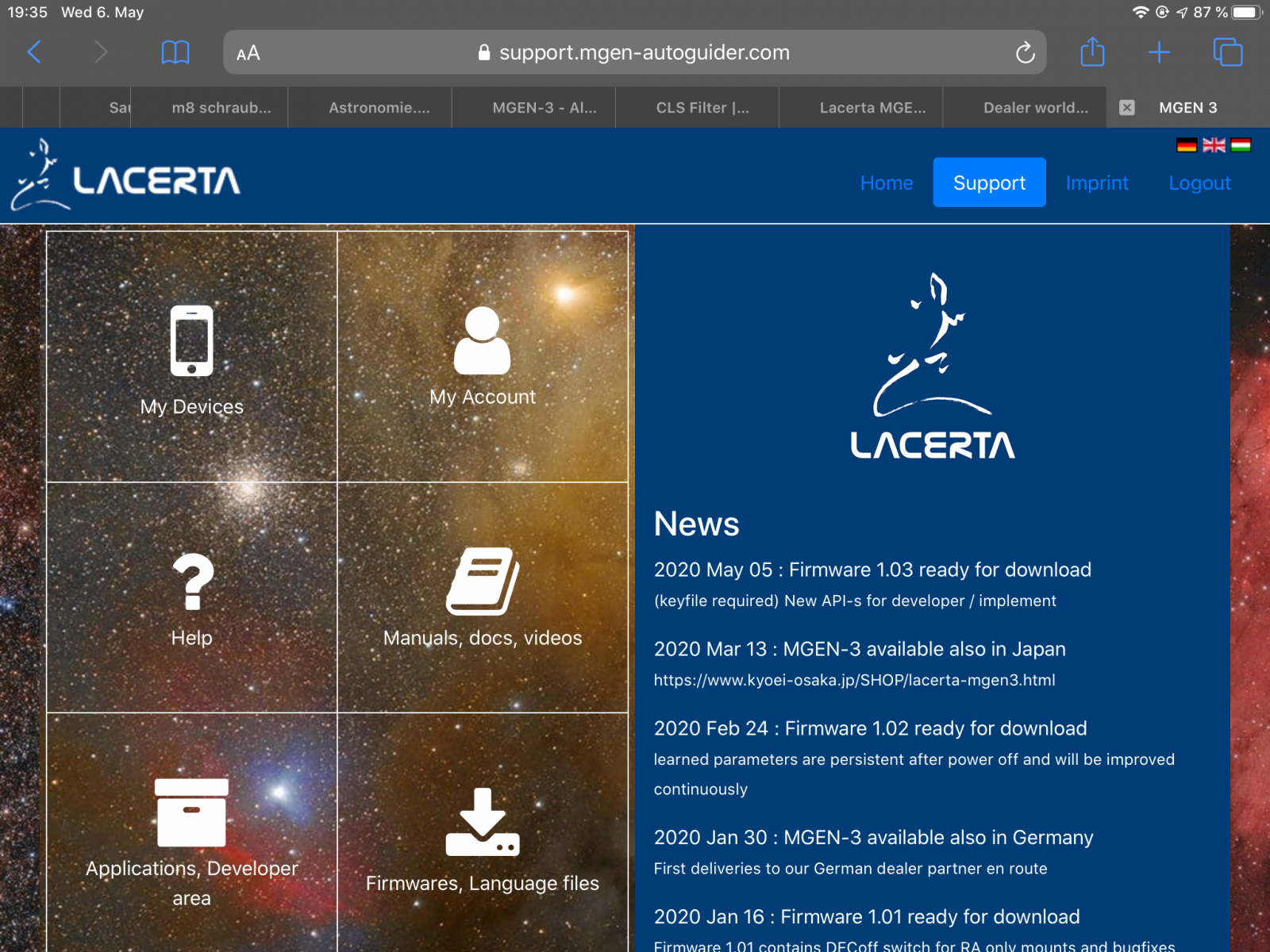

Super News....
Neue Firmware verfügbar ;)

Hi
wollte gerade die neue Firmware laden.
lässt sich nicht drauf laden. Hab da nur Fehlermeldungen (Error 99)
Die letzte ging einwandfrei ohne Probleme.
Hab schon alles geprüft.
Gruß Dieter
Hallo Dieter,
geht mir genauso. Ist wohl ein Bug vom Bug :)
Ich glaube nicht, dass wir uns dumm angestellt haben.
Tommy ????
Jürgen
