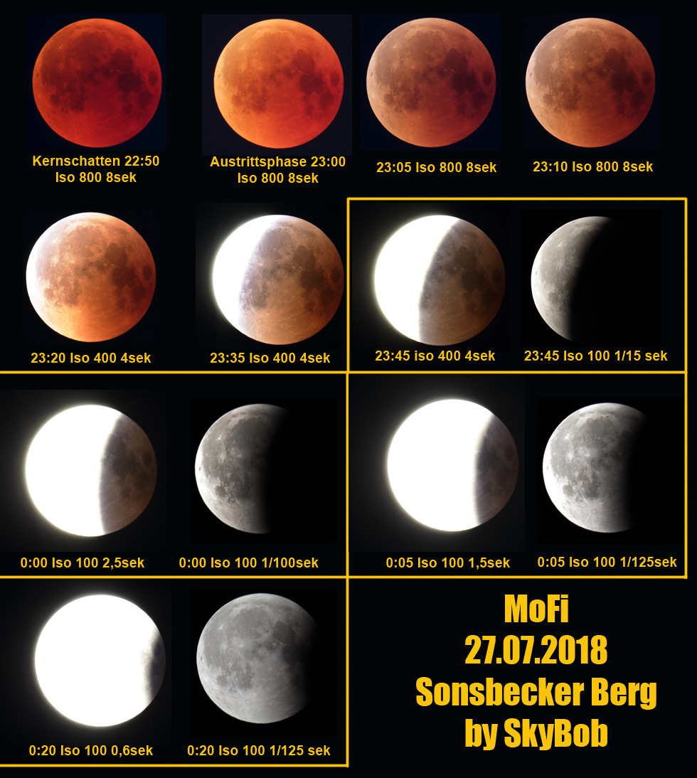

...für eine Kernschattenfinsternis lautet B=0.005, das ergibt für den 150/900mm von Markus bei ISO 800 eine Belichtungszeit von 9 sec (erstes Bild).

Ich sehe es so wie Demokrat und Specht.
Man sieht das Ergebnis bei digitalen Kanadas sogar schon im Vorfeld.
Zumindest mit Live-View und beim Mond.
Bei den SoFi Aufnahmen hab ich je 20-30 sek für die Folgeaufnahmen gebraucht.
Bei der ersten max ne Minute.
Und das nur mit Cam Display.
Also kein großes Tablet oder PC Display.
Im Zweifel ein HDR aus 3-4 Bildern wenn ALLES passen soll.
