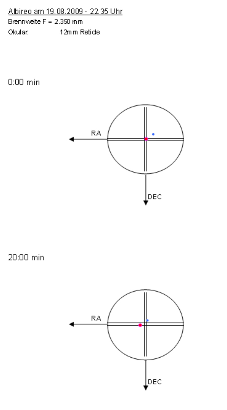

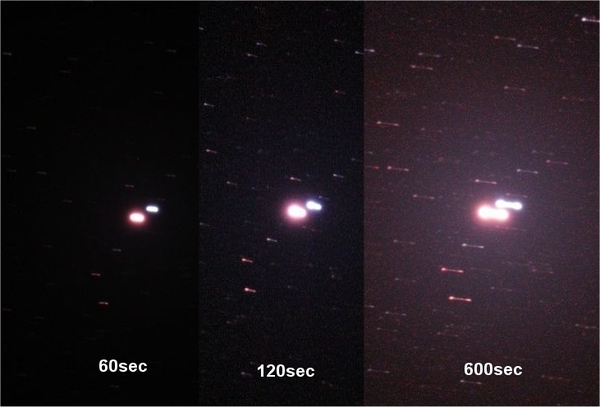

Anbei die Bilder von Albireo nach 60sec, 120sec und 600sec: Die Abweichung ist nur in Ost-Westrichtung.
Anbei auch die Skizze von Albireo im Fadenkreuzokular im Vergleich mittig zum Strat sowie nach 20min
--> leichte Abweichung in DEC, größere in RA, wobei die sich schon nach mehreren Minuten ähnlich groß darstellt und dann kaum verändert.

Zum Driftfehler: Ich tippe auf eine Schräglage in Ost-West-Richtung.
Nord-Süd lässt sich ja durch die Polhöhenschraube beim Auto-Einscheinern ausgleichen, aber nicht Ost-West! Wenn da die Monti schief steht kann man drehen und machen was man will: Da ist immer ein Fehler drin.
Praktischerweise ist die eingeklebte Libelle (...) <- da beliebiges Schimpfwort einsetzen. :biggrin:
Man kann nirgends eine Wasserwaage an die CGEM ansetzen. Die einzige Möglichkeit ist, ein gerades Rohr durch das große, seitliche Loch in der Polhöhenachse zu stecken und da eine Wasserwaage drauf zu legen. Seit dem klappt das bei mir mit der Drift viel besser.
