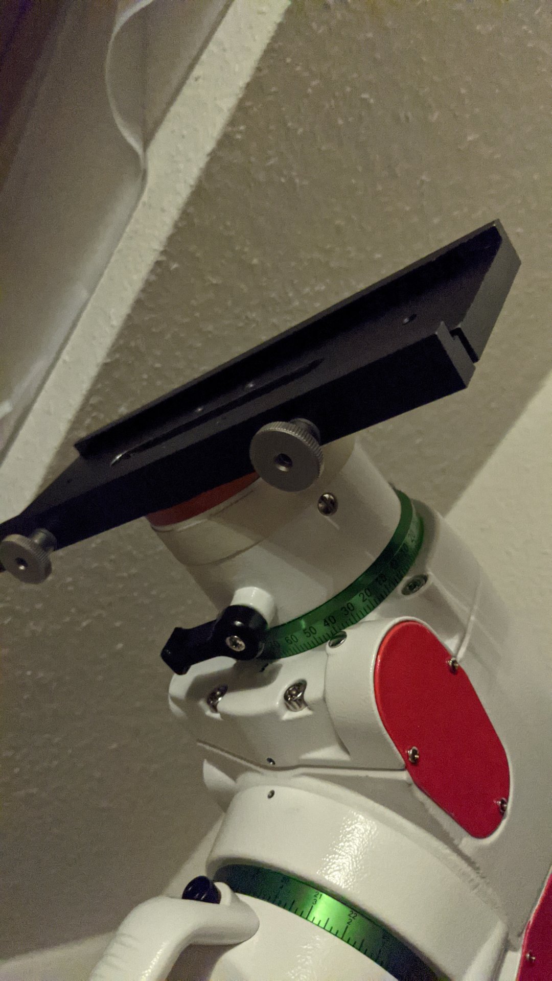

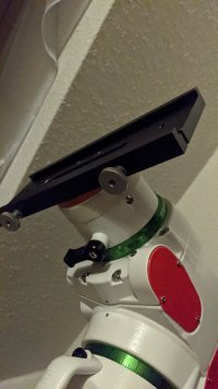

Moin
Habe auch eine der ersten Generation. Die Aufnahme der Prismenschiene finde ich nicht so gut gelöst. Habe mir von Geoptik einen Adapter gekauft.
Den musste ich oberhalb etwas abdrehen damit er ganz rein passte. Habe da jetzt eine flache 3 Zoll Aufnahme befestigt. Mein 8 Zöller gleitet wunderbar darauf. Damit kann man den Tubus schön ausbalancieren.
Gruß Dieter
