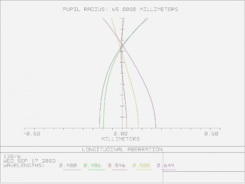

Und hier das Diagramm. Lieber Gerd, kannst Du das bitte beurteilen. Ich sehe manchmal Restfarbe an Jupiter bei höchsten Vergrößerungen und habe keine Ahnung.

Um den Farblängsfehler zu beurteilen muss man sich die 0,7 Zone anschauen.
Da wir in diesem Diagramm in der senkrechten 10 Teilstriche haben muss man also 7 Teilstriche nach oben gehen.
Das ist also ungefähr dort wo sich die Kurven auf kleinem Raum kreuzen.
Die wellenoptische Schärfentiefe bei F6 beträgt 0,039mm.
In der 0,7 Zone sollten die Abstände der Kurven zur Kurve für 546nm also kleiner als 0,039 mm sein.
Dass ist für die dargestellten Wellenlängen offenbar gegeben.
Allerdings ist das dargestellte Spektrum mit 480 bis 644nm etwas klein.
Zumindest für ein Triplet mit entsprechend hohem Anspruch an die Farbkorrektur.
Interessant wären hier noch 436nmund 680nm, wobei die visuell nur noch sehr schwach wahrgenommen werden.
Neben dem Farblängsfehler ist aber auch der Gaußfehler wichtig und der ist leider bei F6 bei einem Triplet mit N-P-N Design schon spürbar.
Unterm Strich haben wir hier also eine gute und visuell sicherlich völlig ausreichende Farbkorrektur.
Aber keine außergewöhnlich gute wie man sie zb. von den hier diskutierten 102F11 SD Doublet oder 102F8 Triplet erwarten kann.

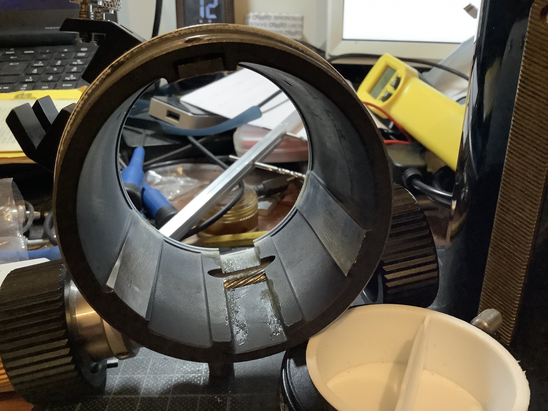

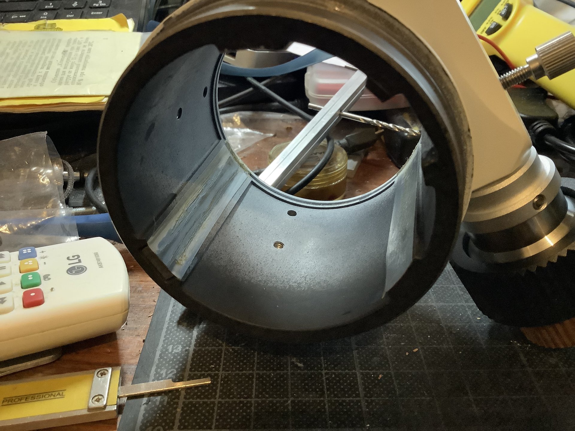

Ist nicht justierbar über ein par Schräubchen. Nei nei nei....Dann justiert man eben den OAZ
Das ist echt übel.Wer nicht glaubt, kann selber sehen.
Da steckt einfach ein Rohr im Rohr als Gleitlager ohne jede Justiermöglichkeit.
Leckere Innereien die sich immer verrutschen, sieht man doch gut...., wo gibt es da was zum justieren? Ich seh da nix, vielleicht ist es meine Brille...
