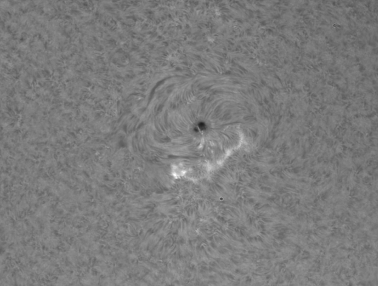

ich habe mal versucht, Heikos Problem zu provozieren, da ich einen Verdacht hatte - und ja, ich kann dieses Raster, bzw. die sichtbaren AP-Überlappungen mit entsprechendem Rohmaterial auch "erzeugen"
Es scheint eine Kombination aus schlechtem (Seeing/Schärfe) während der Aufnahme und fixen Strukturen, welche objektunabhängig sind - z.B. Staubkringel, Sensorschmutz.
Ich habe mal ein eher unterdurchschnittliches (mießes Nachmittagsseeing über aufgeheizter Stadt) Ha-Sonnenvideo mit gut erkennbaren Sensorfenster-Staubflecken durch den PSS geschickt.
Dabei habe ich dann mal die automatisch kreierte AP-Map dahingehend geändert, dass ich die Staubkringel manuell deselektiert, bis auf einen den ich übersah. Das Ergebnis - um den nicht deselektierten Fleck ist erkennbar der Effekt von Heiko aufgetreten.
Unterhalb der aktiven Region/Sonnenfleck ist der nicht deselektierte Staubkringel, links weiter unten der manuell deselektierte Staubkringel. Ich habe das Bild mal in FW übertrieben geschärft um den Effekt deutlicher zu machen. Und es ist im original nur ein Staubkringel - im Endbild erscheint er doppelt. Aber auch neben den, aus der automatischen AP-Map deaktivierten Kringel ist irgendwie ein "Geisterkringel" zu erahnen.
Ich hoffe, die Ausführungen helfen weiter, dem Effekt auf die Schliche zu kommen.
viele Grüße - Ronald

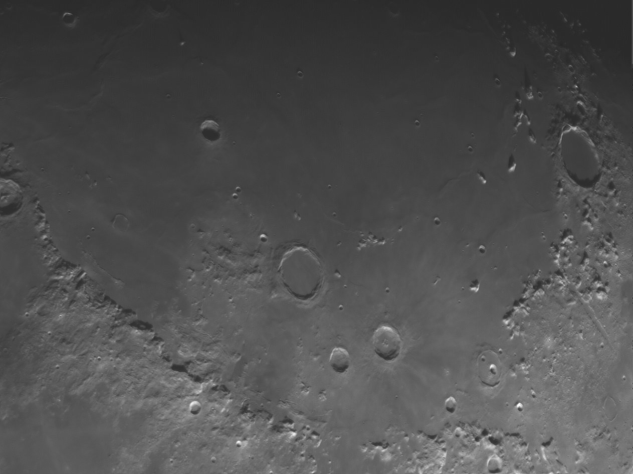

Ich bin heute zum Testen gekommen. Ich hatte dafür extra ein Avi vom Krater Copernicus 13.05.19 auf der Fetsplatte gelassen.
1. Installation
Lief unter Windows 7 64bit prof. ohne Probleme ab.
2. Testavi
Das Avi ist direkt von der Aufnahme mit Firecapture und meiner Asi120mm.
Auswählen und klicken auf OK geht aber wenn ich dann auf Start drücke stürzt das Programm ab.
Umweg über Pipp - Absturz
Umweg über virualdub
video color depth
1. same as decompression format - Absturz
2. greyscale oder Luminanz (Y8) - Absturz
3. 24bit RGB - Fängt an einzulesen aber bei 89% wieder Absturz. Datei hatte durch umwandeln in RGB ca 3fache Größe um die 2 GB.
4. Ein paar schlechtere Frames manuell entfernt dann abgespeichert als 24bit RGB ca. 1,5GB - Läuft durch ohne Absturz.
Jetzt habe ich das direkt mit autostakkert2 verglichen. APs jeweils 70 und 41% gestackt. Dann in fitswork identisch bearbeitet.
Ergebnis:
1. autostakkert
2. PSS
Ziemlich ähnliche Ergebnisse.

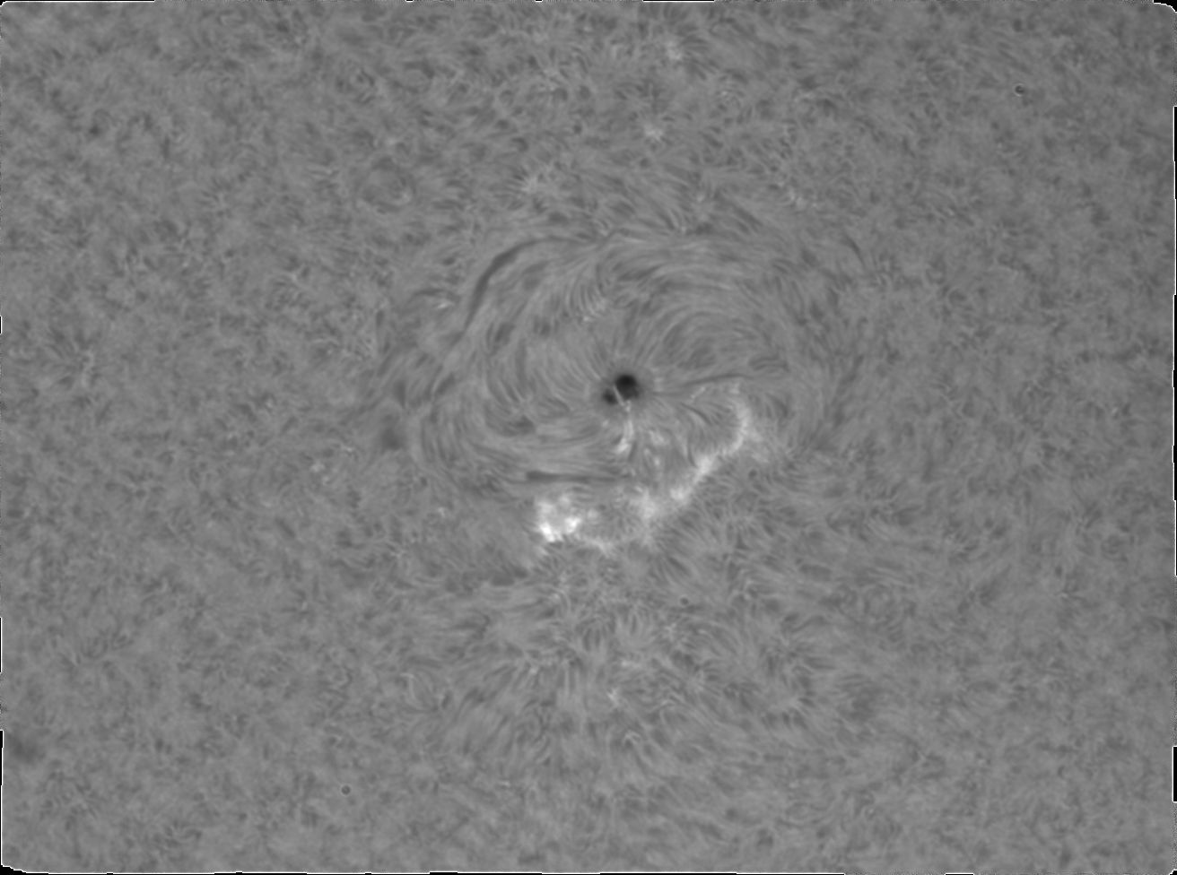

ich habe das Ha-Sonnenvideo jetzt mal durch AS3 geschickt, ebenfalls Verwendungsrate 5% und AP-Feld von 40px. Ich habe bewusst keine Änderung an der automatisch generierten AP-Map gemacht - also nichts manuell deselektiert:
Rolf_Hempel
Mitglied
Hallo Ronald,
vielen Dank für das Vergleichsbild. Ich nehme mal an, dass Du hier die Schärfung deutlich schwächer eingestellt hast als bei PSS. Ein Vergleich mit identischen Einstellungen wäre (ganz unabhängig vom Problem der Staubkringel) auch bei der Sonne mal interessant zu sehen.
Das mit den Staubkringeln in diesem Bild ist merkwürdig: Sie sind auch hier zu sehen, allerdings nicht doppelt. Ich vermute, dass mein Programm bei diesen APs Probleme mit der Verschiebungsberechnung hatte. Könntest Du bitte mal den Protokoll-Level auf 2 stellen und mir den Protokollfile zu diesem Beispiel schicken?

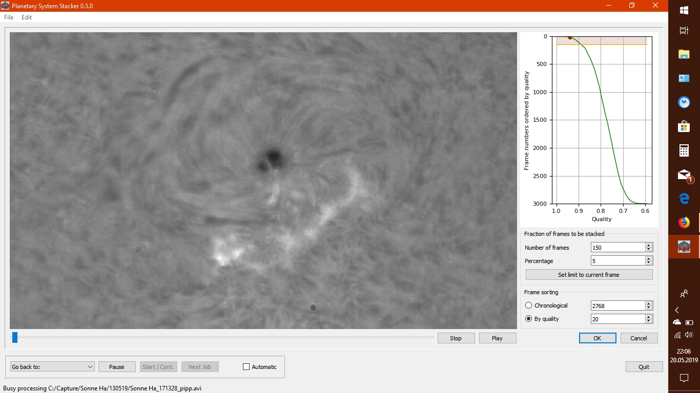

ich wollte jetzt nochmal den Ha-Film mit dem PSS stacken - daBei ist mir etwas aufgefallen:
AS3 verlangt einen manuell markierten Ankerpunkt für die "Bildstabilisierung", PSS scheint sich ja da selbst zu kümmern - und das könnte der Krux sein. Ich habe mir mal das stabilisierte Bild näher angeschaut - es wurde augenscheinlich auf die Sensorflecken alignet :O
Das dürfte auch die Ursache für das unschärfere Bild aus dem PSS ggü dem AS3-Bild sein, da ich eigentlich beide ähnlich geschärft hatte.
Ich habe mal einen Screenshot nach erfolgtem Alignement angehangen.
könnte das eventuell die Ursache für die Artefakte sein?

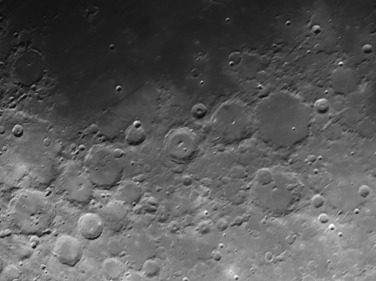

und hier nochmal ein Ergebnis aus dem PSS, Blick auf die Appeninnen, Kaukasus und die Alpen - wieder fokal mit dem MK67 :
Also ich habe nichts mehr auszusetzen :) - außer, dass ich nach dem Stacken eines Bildes den PSS schließen muss, bevor ich ein neues Bild bearbeiten möchte - sonst stürzt das Programm während des Ranking ab.
