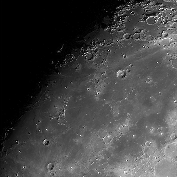

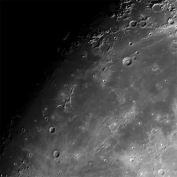

Bin noch einen Schritt weiter gekommen.
Autostakkert3 speichert 16bit Tiff
PSS speichert 48bit Tiff
dementsprechend ist bei gleichen Stackingparametern das PSS-Tiff größer.
Der Kontrastumfang ist größer was man sehr gut in den Schattenpartien sehen kann, auch im 8bit Jpg.
Hier eine Demo:
Mond mit Williams TMB FLT110/7 und TIS DMK-31
jeweils 200 Frames gestackt von 1000.
Gleicher Schärfungsalgorithmus.
Habe einen Ausschnitt gewählt und auf 150% scaliert.
Achim

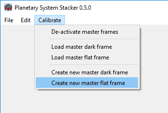

Die guten zuerst: Ich habe die Dark- / Flatframe-Kalibrierung implementiert und getestet. Scheint alles wunderbar zu funktionieren. Aufgerufen werden die Funktionen (ähnlich wie bei der "Konkurrenz") über das Menü "Calibration".
Die Beschreibung, wie es genau geht, habe ich in den aktualisierten User-Guide aufgenommen (ab Seite 5). Die Software ist auf Github einstweilen nur im Source-Code auf dem "prototype"-Branch. Einen neuen Installer gibt es später.
Außerdem habe ich das RAM-Management verbessert. Wie auf Seite 9 unten beschrieben prüft PSS am Jobanfang, ob genügend RAM zur Verfügung steht. Wenn nicht, bekommt der Benutzer sogar einen Hinweis auf einen anderen Buffering-Level, mit dem es klappen müsste. Ich glaube, dass die meisten Programmabstürze bei längeren Videos darauf zurückzuführen waren, dass der RAM für den gewählten Buffering-Level (standardmäßig 2) nicht reichte.
