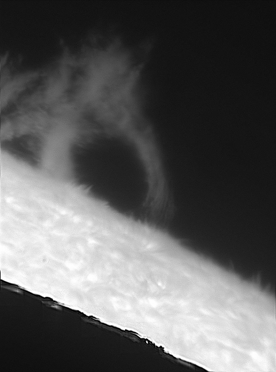

Hallo Harald,
gerade habe ich Deinen File mal heruntergeladen und mit PSS bearbeitet. Ich habe mir keine große Mühe in der Optimierung der Parameter gegeben. Es könnte also auch noch besser gehen. Es gab aber keinerlei Probleme (mit der veröffentlichten Version 0.7.0 beta). Das Ergebnis findest Du im Anhang.
Der ausgefranste untere Rand kommt vom Video. Das war offenbar die Gesichtsfeldgrenze, die natürlich in den Frames hin- und herspringt. Also alles in allem denke ich, dass PSS das einigermaßen hinbekommen hat.
Wenn es bei Dir nicht läuft, stell doch bitte den "Protocol Level" auf 2 und schicke mir den Protokoll-File.
Schöne Grüße
Rolf
