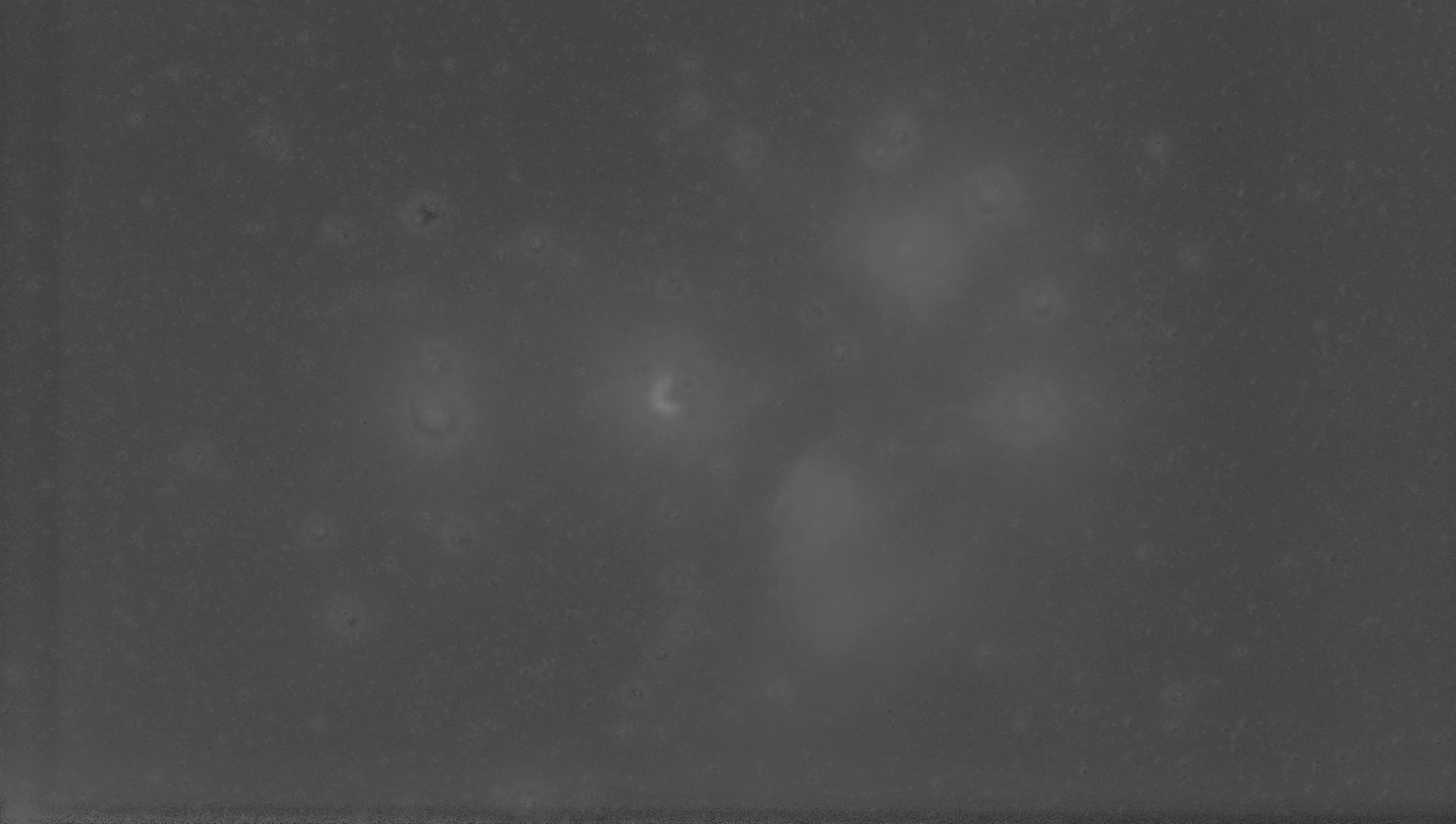

12.10.2024 ab ca. 0:45 Uhr mit Asi462mm und Gelb&IR-Cut Filter mit dem Carl Zeiss Jena Sonnar 135mc bei F5,4 - 426 x 15 sek Lights bei gain 150 = 106,5 Minuten
Schön klare Luft bei guter Transparenz Vorstadtlage, mittlere Lichtverschmutzung.

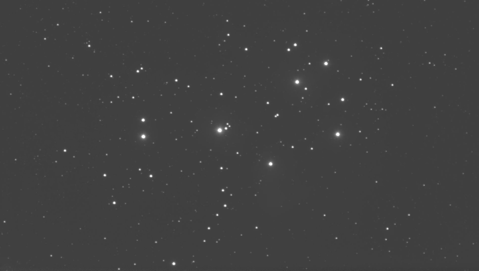

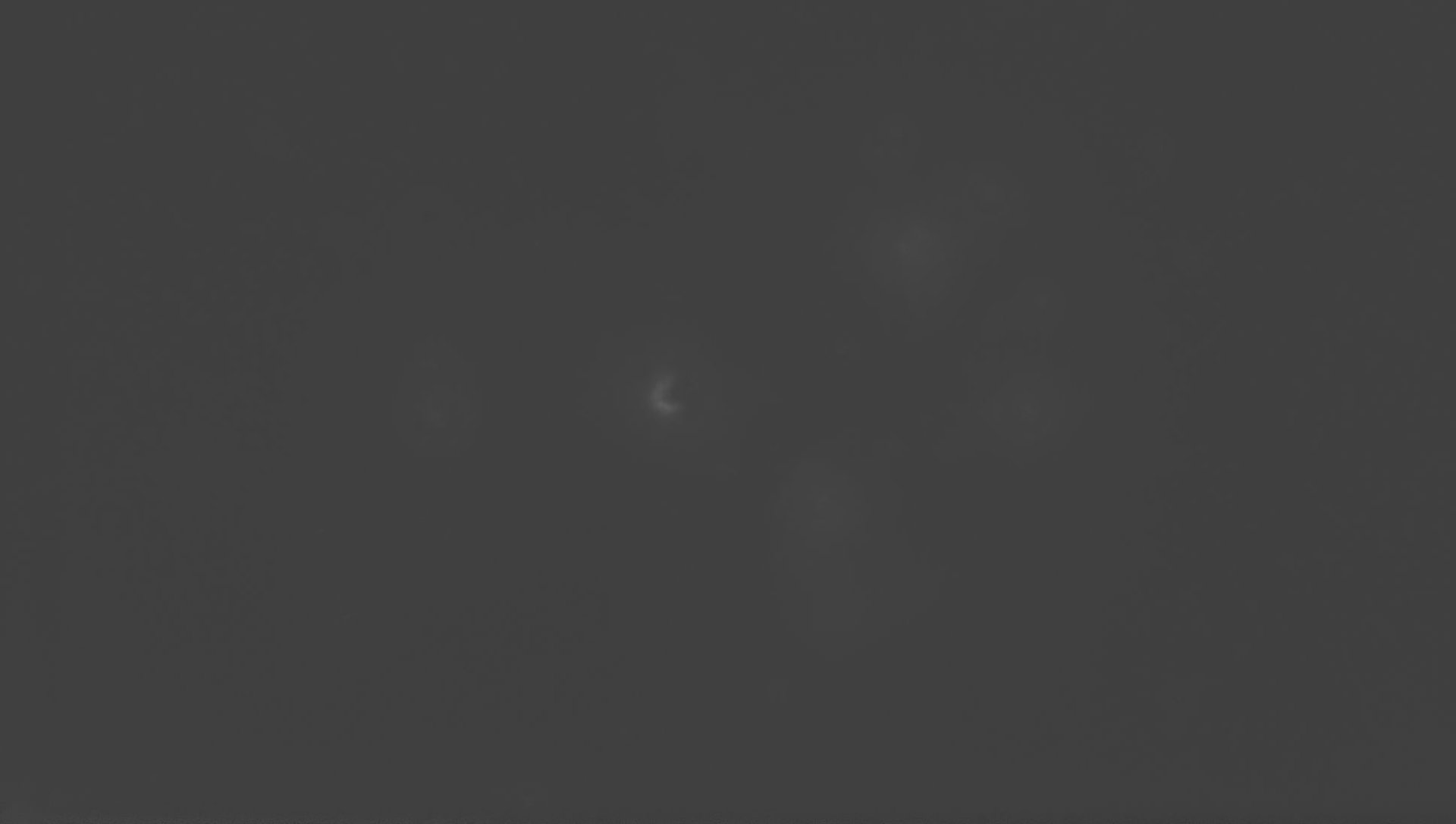

Hier ein Light:
Ok, das da nichts zu sehen ist überrascht mich noch nicht.

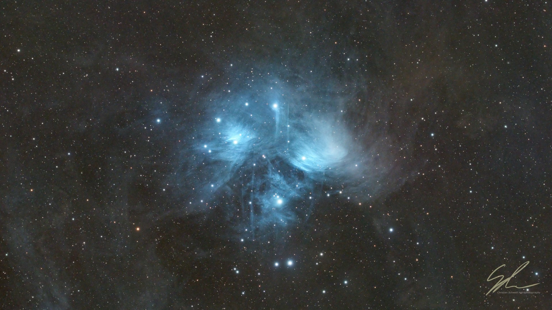

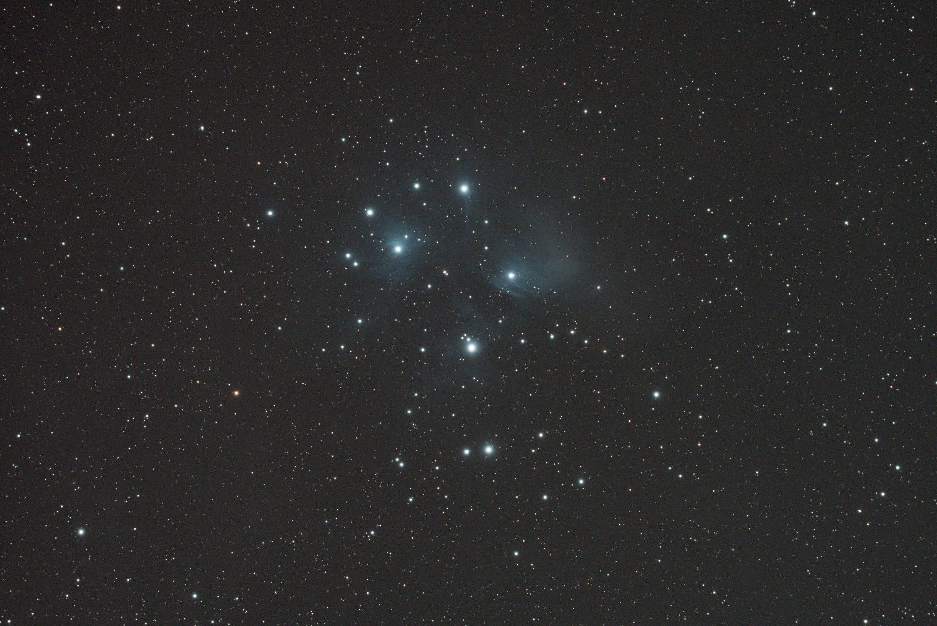

Hi Holger,

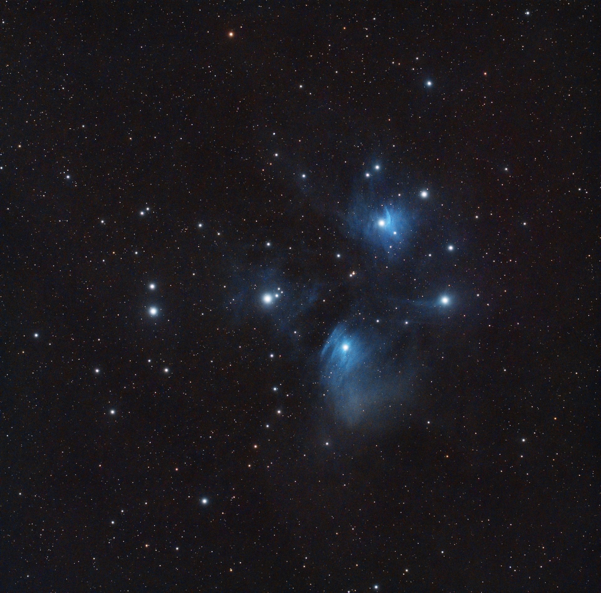

Ich bin der Ersteller von einem der "schönen" Plejaden-Bilder in der Galerie :)
Ich hab nur mal zum Testen einen Optolong Filter verwendet und weil ich mochte was ich gesehen hab, hab ich ihn auch gelassen.
Wenn ich du wäre, würde ich es mal mit längeren Einzel-Belichtungen versuchen. Ich weiß, dass es rein theoretisch weniger bis gar keinen Unterschied machen sollte, aber du siehst dann wenigstens mal, ob du Nebel aufnimmst, oder nicht.

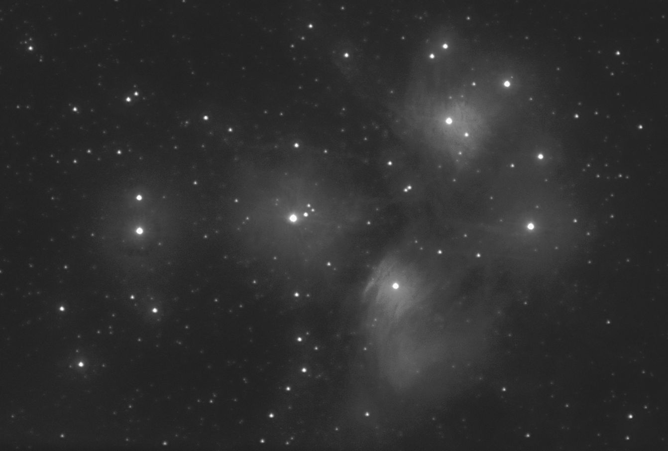

Hier mal der Unterschied Einzelbelichtung (180 Sek) und fertiges Bild:
Ich hoffe du bekommst das noch hin.
LG Christian

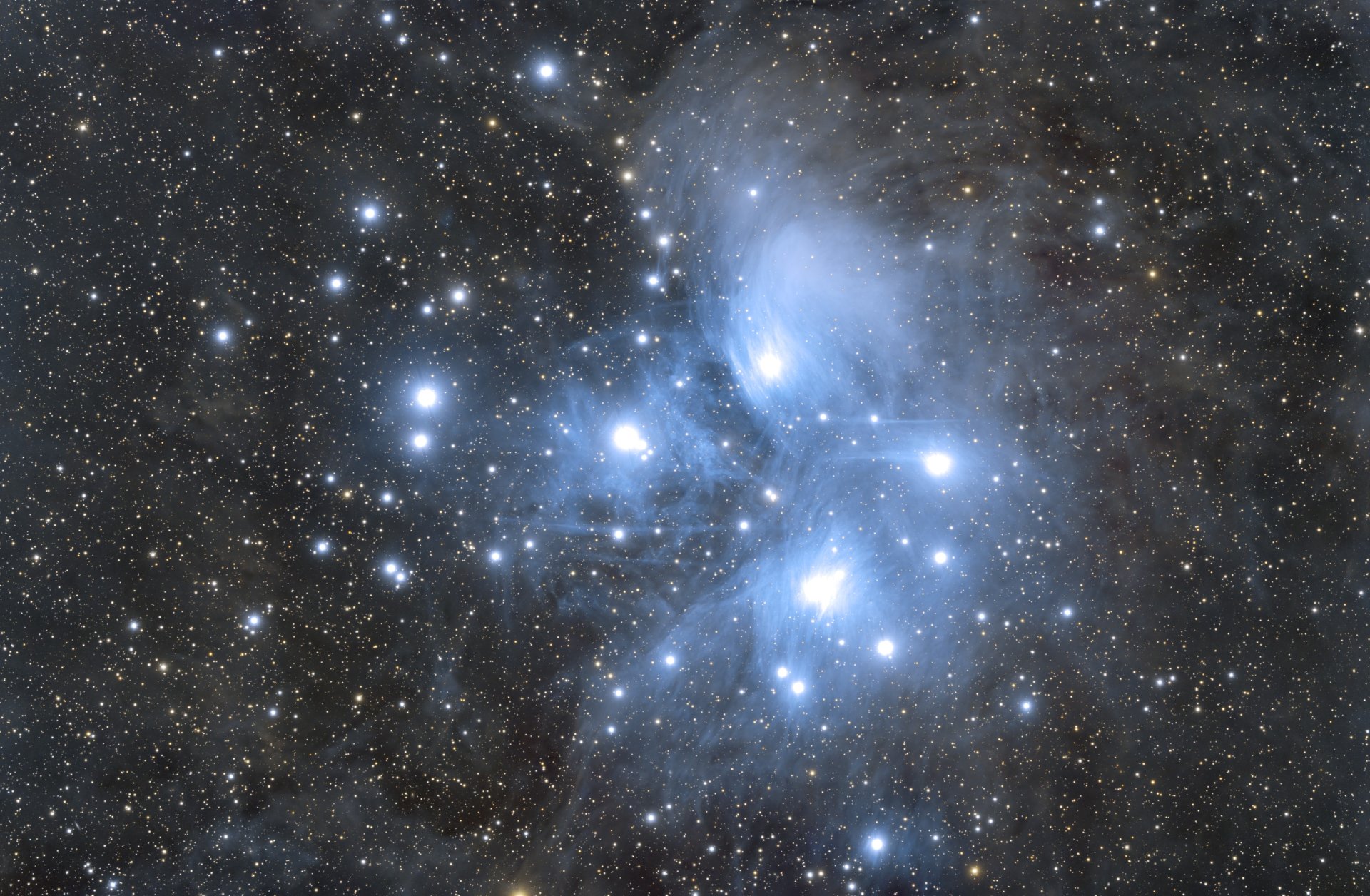

Ich habe vor einiger Zeit auch mal die plejaden aufgenommen mit nicht ganz zwei Stunden mit Blende 6,24. ich hab einen eher mäßigen bortle 4 Himmel.
Ich strecke mein Zeug nicht mit Gewalt durch aber ansonsten ist da schon alles optimal unter meinen Randbedingungen. Das ist das was man da maximal erwarten kann.

Hi Holger,
Also mein Workflow ist normalerweise Stacken --> BlurXterminator --> NoiseXterminator (manchmal verwende ich NoiseXterminator auch erst, wenn ich die Sterne schon entfernt habe. Ich teste immer Beides und entscheide mich dann für eines) --> Graxpert oder Auto-Dynamic-Background-Extraction --> StarXterminator --> StarStretch von SetiAstro auf das Sternen-Bild --> Sternenloses Bild Strecken und Bearbeiten --> Rescreenen von Sernenlosem Bild und Sternen-Bild --> Feinschliff
Also ja, ich bearbeite Nebel immer sternelos, weil ich sonst, wie du schon gesagt hast, die Sterne so aufblähe.
LG
Christian

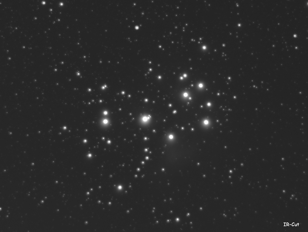

Mit dem 55mm Objektiv habe ich das dann letztes Jahr mit dem IR-Cut verglichen und extra die Plejaden ausgewählt, gerade aufgrund des hohen Blau-Anteils.
Und es war kaum ein Unterschied zu sehen, ähnlich viel Nebel aber viel bessere Sternabbildung.

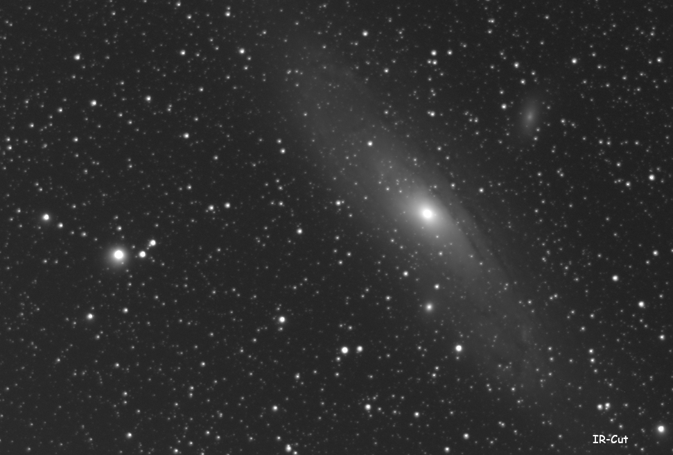

hier noch ein Vergleich an M31, auch mit 55mm bei F2.75.
Sterne besser, Galaxie ähnlich viel Signal. War jetzt zwar das 55mm Objektiv bei F2.75.
Aber das dürfte ja gegenüber dem Sonnar 135mm F5,4 egal sein.

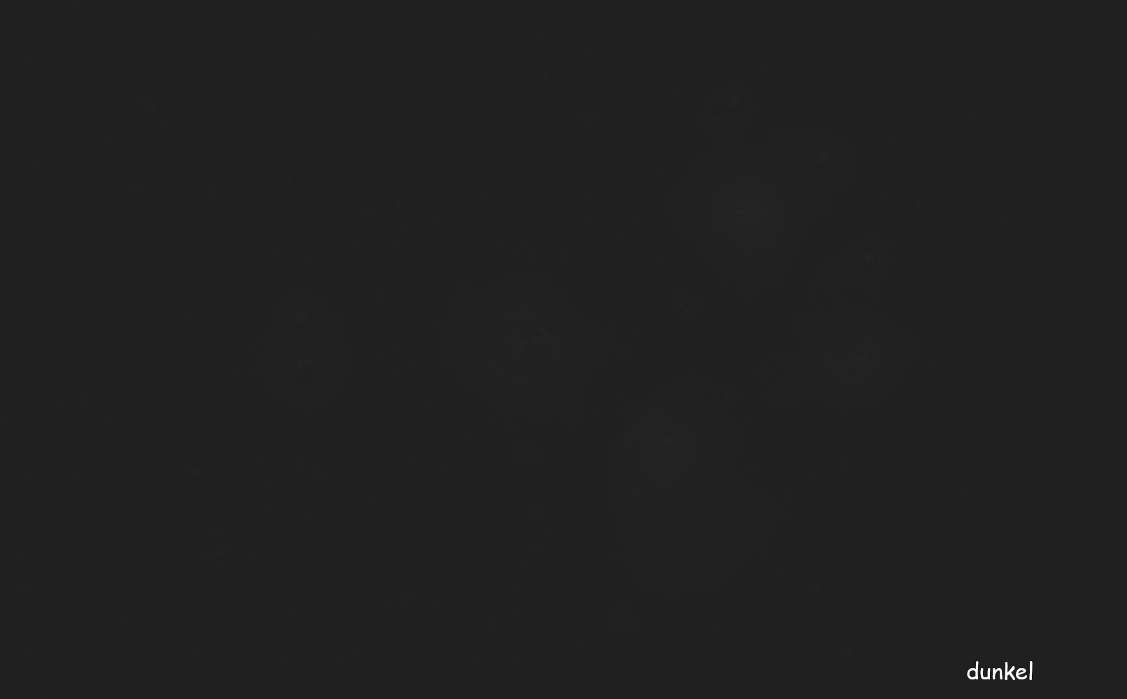

ich habe 4 Varianten getestet. Das Summenbild wird bei fitswork direkt nach dem Stacken schon etwas gestretcht.
1) Etwas dunkler, weniger Gamma
2) normal, so wie es von fitswork erstellt wurde
3) mehr gestretcht, gamma höher und noch den rechten Histogrammrand etwas weiter nach innen verschoben.
4) zusaätzlich in gimp die Farbkurve beim Nebel erhöht und beim Hintergrund gesenkt um den Kontrast zu erhöhen
Die letzte Version finde ich am besten, nur links sehe ich noch einen dunklen Kringel. Mal sehen wie ich den noch in den Griff bekomme...

bei 65 mm Öffnung und f4,9 hab ich das in 29 x 60 Sekunden hinbekommen. Astronomik L2 Filter, also im Grunde nur UV/IR Cut. Längere Einzelbelichtungen bringen nicht mehr Signal. Dass bei Dir so wenig ankommt, verstehe ich nicht, Mein Bild ist auch nicht entsternt worden beim Bearbeiten.
LG Olaf

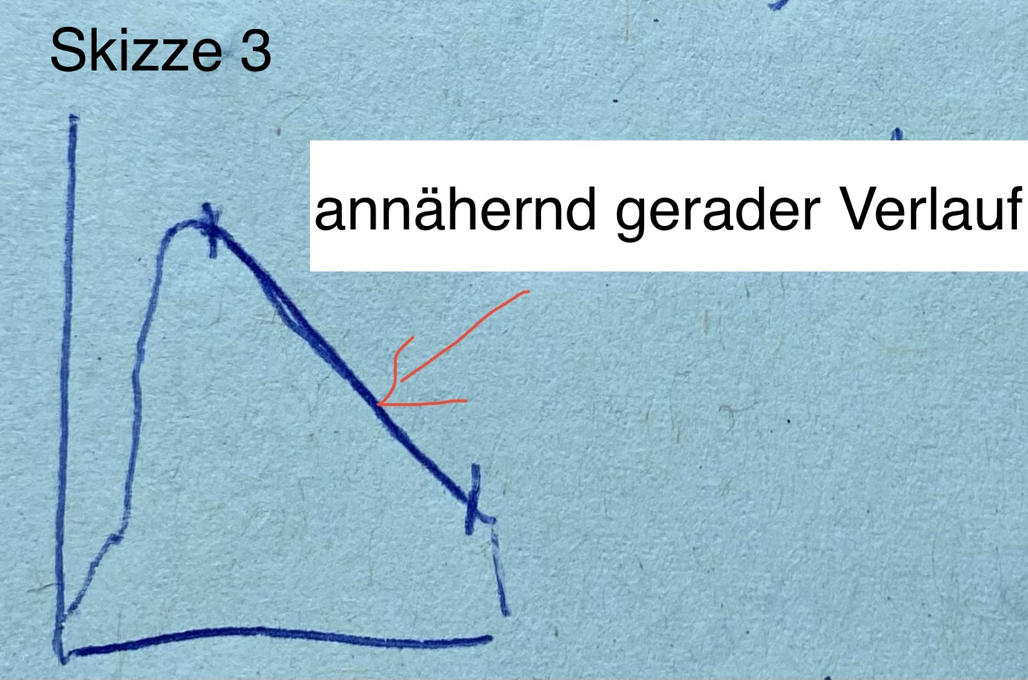

Ja, vorstretchen ist wichtig. Wenn man aus Siril starnet anwendet erfolgt gleich ein pre-stretch. Aber dein entsternen hat auch richtig gut funktioniert. Man sieht ja gar keine Artefakte mehr.
Vermutlich sind deine Daten doch nicht so dünn. Versuch doch mal in Siril die GHS bevor Du in Gimp den letzten Schliff verpasst. Das ist wie Zauberei. Man braucht aber etwas Übung.
VG+CS
Hast du eine neuere Version von Siril?
Ich glaube die GHS ist seit letztem Jahr dabei. Steht im Menü irgendwo über oder unter Histogram Transformation.
Bei der neuesten Version ist unter dem Reiter „image processing/Bildbearbeitung“ ein eigener Auswahlpunkt „Generalized Hyperbolic Stretch“ bzw „verallgemeinerte hyperbolische Streckung“.

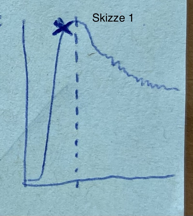

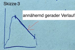

Die Anwendung ist auf den ersten Blick nicht sehr intuitiv. Ich habe mir damals einen Spickzettel geschrieben, als Zusammenfassung irgend eines Tutorials aus dem Internet:
1. Histogramm logaritmisch darstellen, horizontal zoomen 100%
2. SP festlegen: auf Punkt direkt links vom Maximum klicken (Skizze 1 Anhang ) -> Wert wird als SP übernommen
3. b auf Maximum (15) setzen
4. ln(D+1) justieren, wert ca auf 3 bis 4 setzen und auf „anwenden“ klicken

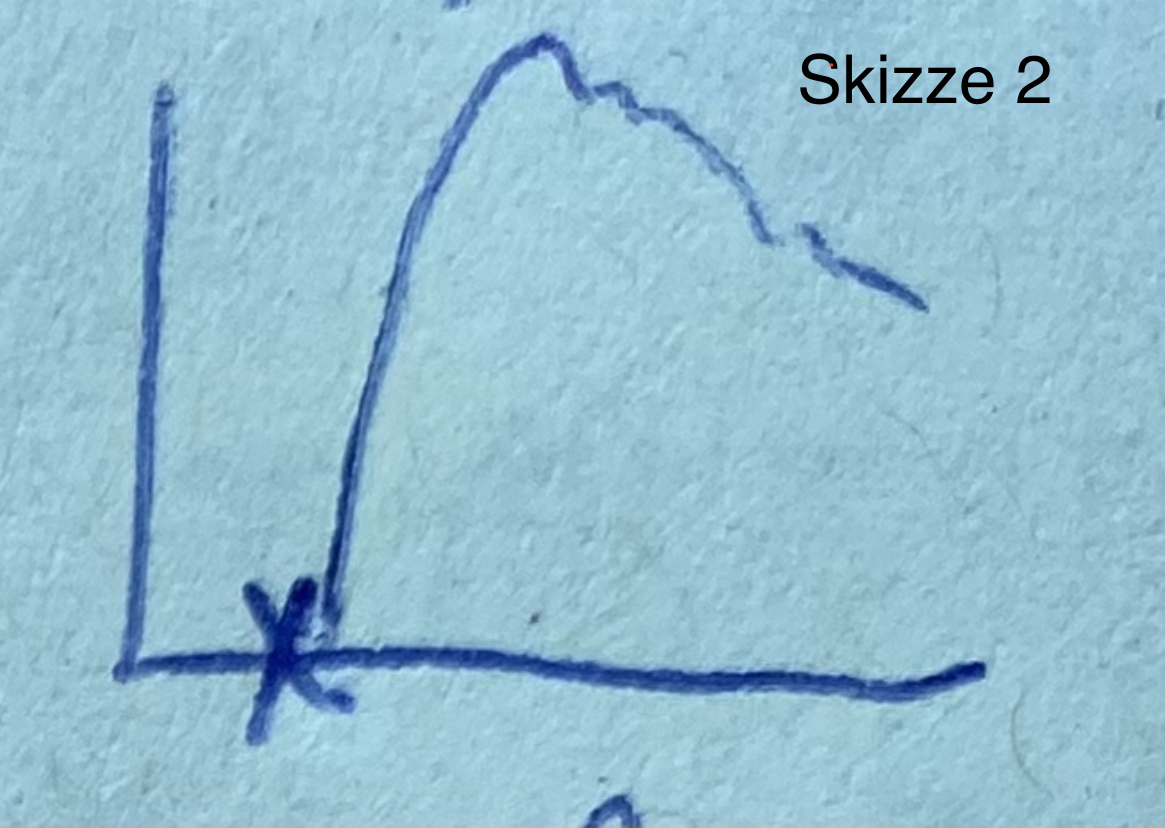

5. Schwarzpunkt angleichen (kann auch später erfolgen). Unter „Art der Streckung“ lineare Streckung (Schwarzpunkt) wählen, BP Wert anpassen: auf logarithmisch dargestelltem Histogramm möglichst dicht links von Start der Linie klicken ( Skizze 2 Anhang)
6. Wieder zu GHS wechseln, und wiederholt strecken bis die Kurve annähernd etwa so aussieht wie die angehängte Skizze 3 (natürlich auch unter optischer Bewertung des Ergebnisses)
Das ist natürlich nur eine Grundlage, auf deren Basis man je nach Aufnahme dann selber experimentieren muss. Aber ich denke man sieht dadurch wie GHS funktioniert.
Was wirklich total super ist: durch den „Lichterschutzpunkt“ (HP) kann man die rechte Seite des Histogramms nach dem Strecken wieder niedriger machen, um ein ausbrennen heller Bereiche zu vermeiden. Das hilft sowohl beim Strecken von sternlosen Bildern mit hohem Dynamikumfang, als auch bei der „Schnellbearbeitung“ von Aufnahmen zusammen mit den Sternen, wie dem M45 Bild was ich oben gepostet habe.
Ich finde wenn man etwas Übung damit hat kommt man viel besser zurecht als mit den alten Streck-Funktionen. Man hat deutlich mehr Kontrolle darüber was man macht, und die Ergebnisse werden entsprechend besser.

Danke für die Anleitung.
Also Zoom Faktor 1 ?
Da kann ich vielleicht auf 0.3 gehen, ansonsten ist das viel zu hell.
War aber auch schon vor dem entsternen vorgestretcht.
Muss mich da erst einmal vertraut machen aber wunder wird es bei dem schwachen Ausgangsmaterial wohl nicht bewirken.
Holger
Ich verwende den Baader Gelb-Filter, der macht ab ca. 470nm recht steil auf, bei 495nm ist er schon bei über 90%.
Das ist eigentlich noch ganz ok für Reflexionsnebel. Meine Erfahrung ist, dass bei 500nm noch gut was durchkommt. Das meiste wird aber trotzdem verloren gehen.
Wenn das Objektiv bei 380nm schon so extrem CA zeigt, dann kann das wenn überhaupt nur mit einem Astronomik L3 funktionieren. Der macht bei 420nm auf, der L2 bei 390nm. Das ist halt keine Garantie. Wenn das Objektiv tagsüber schon Farbe zeigt, wird das aber vermutlich nicht komplett weg sein. Es sollte auf jeden Fall eine deutliche Verbesserung der Qualität im Vergleich ohne Filter sein und mit dem sollte auch deutlich mehr Signal im Blauen reinkommen. Mit dem Gelbfilter hast du ja nur einen kleinen Teil blaues Licht eingefangen.
Es ist dann natürlich auch die Frage, wie das Bild mit einem normalen Blaufilter aussieht. Normalerweise spielt CA mit einer Mono und Inteferenzfarbfiltern keine große Rolle, wenn das Objektiv einigermaßen korrigiert ist. Wie das hier ist, kann ich nicht sagen.

Ich habe auch mal meine 2h Plejaden komplett hochgezogen, damit du siehst, was im Hintergrund ist und wie der Sterne aussehen, wenn ich kein Starnet verwende. Normalerweise strecke ich den Hintergrund bei sowas nicht voll durch. Die Strukturen im Hintergrund sind mir dann zu schammig. Bearbeitet habe ich nur mit Graxpert und Siril.
Die helleren Sterne laufen dann schon etwas aus, wenn ich die nicht getrennt bearbeite. Die schwächeren sind aber intakt.
An sich muss da bei dir aber mehr gehen. Von der Technik hätte ich beide Kameras auf der selben Generation gesehen. Die Canon R hat vielleicht 10% weniger QE, aber dafür viel größere Pixel, rauscht aber wiederum mehr. Ich über den Daumen hätte ich geschätzt, dass die 462 mit 2x2 Binning etwas bessere Tiefe erreichen sollte als meine R. Ohne Binning ist die R sicher deutlich vorne, aber halt nicht so, dass man da gar nichts mehr sieht. Ich hätte erwartet, dass du nach 2h den blauen Reflexionsnebel in den Plejaden auf 100% hochziehen kann, während die braunen Dunkelwolken außen rum zumindest angedeutet sein sollten. Da ich schonmal deine Rohstacks bearbeitet habe, weiß ich, dass du schon in der Lage bist, Bilder so zu bearbeiten, dass die das zeigen, was drin ist.
Dass da weniger zu sehen ist, würde ich daher in der Reihenfolgen diesen Ursachen zuordnen:

Hallo Holger, das habe ich etwas widersprüchlich formuliert, der Zoom Faktor muss auf 100 damit das absteigen und anschließende abfallen des linken Rands des Histogramms in der logarithmischen Darstellung zu sehen ist (also wäre der Ausschnitt 1% und nicht 100% wie ich geschrieben habe)
Streckfaktor 3 bis 4 für das erste strecken passt bei meinen Aufnahmen aber meistens. Die sind allerdings davor noch nicht gestreckt, da ich die anderen Funktionen zum Strecken nicht mehr nutze seitdem es GHS gibt.

Das sind ja die alten M42 Objektive, hier bei den Plejaden das Carl-Zeiss Jena Sonnar135mc.
Am Beispiel der Plejaden mit demm 55mm Auto Revuenon weiter oben sieht man die viel bessere Sternabbildung mit Gelbfilter.
Ich habe das ja noch nicht zu Ende bearbeitet.
Hier z.B. ein Zwischenergebnis:
Habe nur zur Probe die Sterne wieder hinzugefügt. Links der dunkle Kringel des entsternten Bildes ist noch nicht bearbeitet.
Vielleicht macht es auch Sinn erst einmal abzuwarten und noch mehr Lights zu sammeln.
Wenn Starnet gut läuft eventuell nur mit dem IR-Cut. Die Sterne kann ich ja dann aus der Gelbfilter-Aufnahme verwenden.
Für die Farbe muss ich dann auch nochmal eine Nacht mit der Asi120mc einplanen. Ich habe zwar noch die 55mm Aufnahme aber schön ist anders.
100 Euro würde ein L3 Filter kosten aber ich befürchte fast, dass ich nacher eher enttäuscht bin, minimal mehr Nebel und schlechtere Sternabbildung.
Mal sehen, ich werde wahrscheinlich erst einmal mit vorhandenen Equipment weiterarbeiten.
Jetzt stört ja erst einmal der Mond, es wird also noch dauern und das Wetter muss ja auch noch mitspielen.
