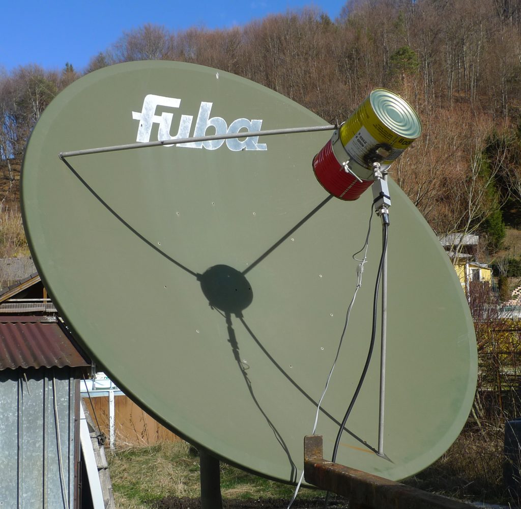

Die Berechnung der Systemtemperatur meines Radioteleskops Fuba 136 cm F/D 0,37 auf 1420 MHz
Angewendet auf mein Teleskop ergab dies S_hot = 8000 und S_cold = (in relativen Einheiten) mit
300 K Umgebungstemperatur und 10 K für “cold”. Y beträgt dann 1,66 und damit ist die
Systemtemperatur 429 K. Dies gilt für eine Elevation von 48°, dies ist die Position des
Himmelspols auf meinem Breitengrad.
Rechnung: Danke für die Hilfe an Michael_Haardt
T_sys = (T_hot - Y * T_cold) / (Y-1) = (300 - 1.66*10) / (1.66-1)
T_sys = (8000-1,66*4800) / (1,66-1) = (300-1,66*10) / (1,66-1) = 429 K

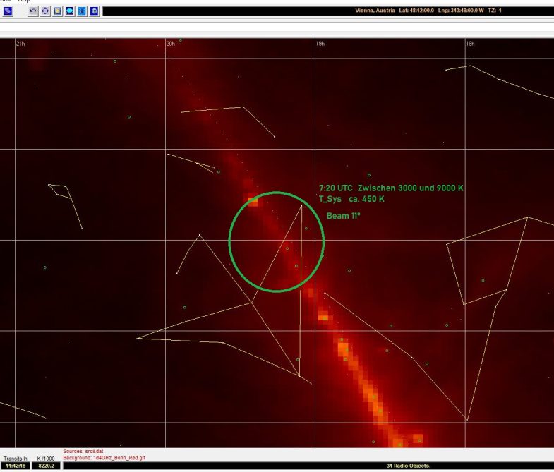

Das ist nicht besonders gut deshalb habe ich mich schlau gemacht wie die Temperatur der Milchstraße im Sternbild Adler ist. Dabei komme ich auf 3000 bis 9000 K. Also müsste es auch für mein provisorisches Teleskop möglich sein die Wasserstofflinie nachzuweisen. Die Bilder zeigen die Situation bei mir im Garten. Teleskop, Karte im Adler mit Beam 11° und zwei Mal ein Diagramm meiner Versuche die Milchstraße aufzunehmen. Eines am 21.02.20 und eines mit weniger Verstärkung am 13.03.20

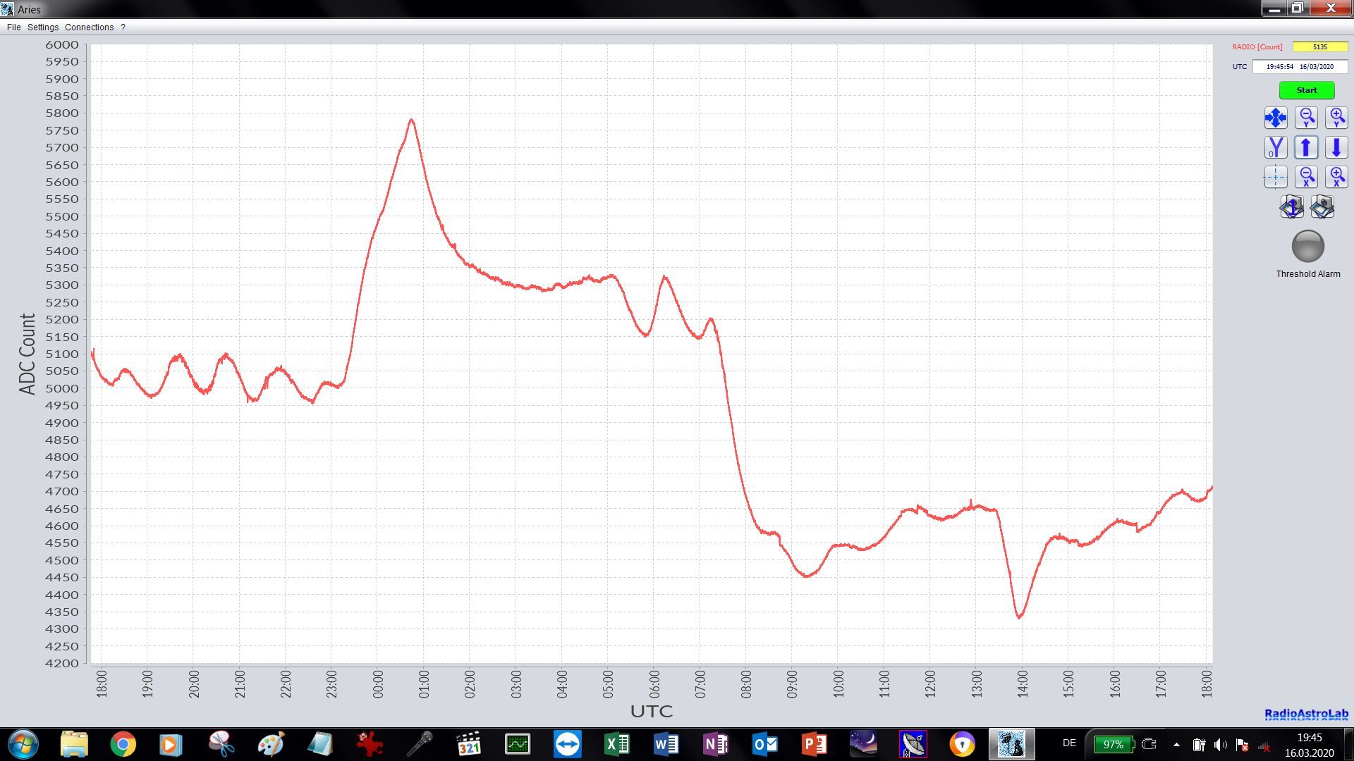

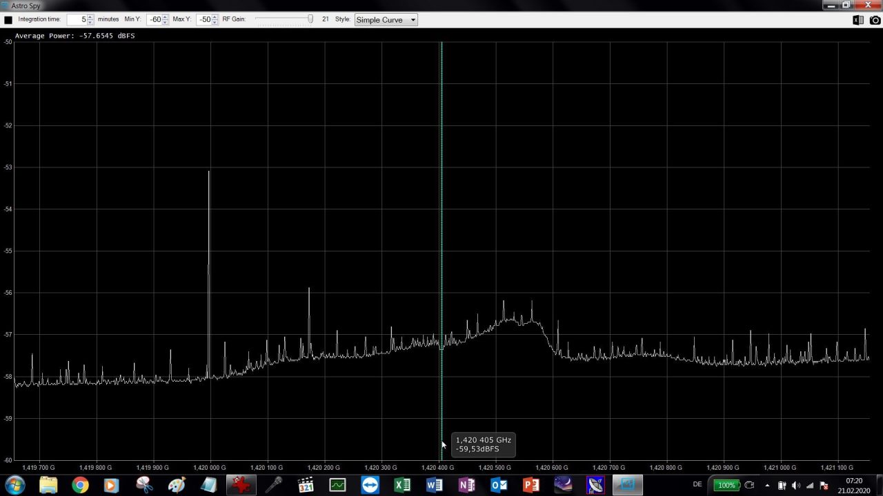

Hallo Fritz,
Die Rechnung ist korrekt. Einzig T_hot ist wahrscheinlich noch keine 300 K, es sei denn bei Euch ist schon der volle Frühling angekommen. Vielleicht sind es eher irgendwas zwischen 280 und 290 K. Aber das macht nur einen kleinen Unterschied. Ja, die rund 420 K sind nicht gerade rekordverdächtig. Was vielleicht vergleichbar ist, ist unser 120 cm Spiegel, da haben wir 250 K Systemtemperatur. Aber wenn es Dich beruhigt: Ich habe neulich mal die Systemtemperatur bei einem der fernsteuerbaren 2,3m Spiegeln in Onsala nachgemessen, der hatte auch über 400 K.
Was nun die Möglichkeit der Beobachtung angeht, so ist es auch bei T_sys von 429 K gar nicht so schlecht: Nehmen wir mal an Du würdest mit einer Auflösung von 2 kHz und einer Integrationsdauer von 20 sec messen, dann hättest Du ein rms-Rauschen in Deinem Spektrum von gut 2 K. Die Wasserstoff-Emission liegt an den hellsten Stellen so bei 100 K Helligkeitstemperatur. Anzumerken ist allerdings dass durch den breiten Beam des kleinen Spiegels dann immer auch "dunklere" Stellen mit drin sind, so dass man vielleicht so auf 40-60 K kommt. Auch damit würdest Du also ein sehr ordentliches Signal/Rauschverhältnis bekommen.
Was die 9000 K in der galaktischen Ebene angeht, so kann ich mir keinen Reim drauf machen. Da kann irgendwas nicht stimmen. Kannst Du mal sagen, wo Du das gefunden hast?
Wolfgang
Hallo Wolfgang,
danke mal wieder für deine tolle Antwort. Die 9000 K hab ich aus einem Programm "Radio Eyes". Da kann man einen Hintergrund für 1420 MHz ( 1d4GHz_Bonn ). Mit dem Kursor kann man dann unten die Temperatur in K/1000 ablesen.
Das /1000 hab ich wohl übersehen und ergibt aber auch nicht die von dir genannten 100 K.

Deshalb nur noch zu dem zweiten Thema: Ich kenne Radio-Eyes nicht näher weil ich es nie benutzt habe. Aber ich denke ich weiss was hier das Thema ist.
Die Daten die Radio Eyes verwendet sind offensichtlich die Daten von dem Kontinuumssurvey von Reich et. al. Dieser Survey wurde übrigens mit "unserem" Teleskop gemacht, bevor es "unseres" wurde. Der Südhimmel wurde mit dem Teleskop in Villa Elisa (Argentinien) gemacht. Hierbei handelt es sich aber *nicht* um die Emission des Wasserstoffs, sondern um die Kontinuumsstrahlung. Das ist ein wichtiger Unterschied: Beim Wasserstoff geht es um die Strahlung, die von den interstellaren Wasserstoffwolken ausgehen und die durch einen Spin-Übergang des Wasserstoffatoms entsteht. Dieses ist eine spektral enge Linie von typischerweise einigen 100 kHz Breite. Die Kontinuumsstrahlung hingegen geht von bewegten Ladungsträgern aus, die z.B. durch Magnetfelder beeinflusst werden. Diese Strahlung entsteht in Objekten wie Supernova-Überresten oder Sternentstehungsgebieten, aber auch als schwächere Strahlung insgesamt in der gelaktischen Ebene. Diese Strahlung ist sehr breitbandig und nicht nur auf 1420 MHz begrenzt. So gibt es z.B. Surveys auch bei 408 MHz (Haslam et. al.). Die beiden Prozesse, nämlich Kontinuumsstrahlung und Strahlung des Wasserstoffs sind physikalisch vollkommen unterschiedliche Prozesse und gehen von unterschiedlichen Quellen aus. Die Verwirrung kommt daher, dass eben in beiden Fällen von "1420 MHz" die Rede ist. Das hat aber ausschließlich praktische Gründe: Wenn ich schon einen Empfänger habe, der den Wasserstoff "sehen" kann, dann kann ich auch ein kleines bisschen neben der Wasserstofflinie sehen und habe dann die Kontinuumsstrahlung.
Dann noch ein Wort zu den angegebenen Temperaturen. Diese ist eigentlich sinnlos, wenn man nicht gleichzeitig dazu sagt, mit welcher Auflösung das gemacht wurde. Das liegt daran, dass in der Regel die beobachtete Region die im Beam des Teleskops liegt, nicht gleichförmig ist. Dadurch hängt die beobachtete Temperatur von der Auflösung des Teleskops ab. Ein gutes Beispiel dafür ist die Sonne und ein 3-m Spiegel: Die Sonne hat eine Oberflächentemperatur von ca. 6000 K und ist in grober Näherung ein Schwarzkörperstrahler (im Falle der ruhigen Sonne). Sie hat aber nur einen Durchmesser von einem halben Grad. Wenn ich nun mit einem Teleskop mit 5° Beambreite draufhalte, dann sehen ich die Sonne und daneben viel kalten Himmmel. Dann habe ich eben eine Antennentemperatur, die sehr viel kleiner ist. Wenn ich hingegen mit unserem 25-m Spiegel auf die Sonne sehe, dann passen Durchmesser und Öffnungswinkel zusammen. Holla, dann geht aber die Post ab (d.h. der Empfänger ist fürchterlich in der Sättigung).

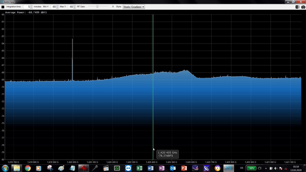

noch der Link zu meiner Aufnahme wo der Rauschpegel über die ganze Frequenz einige Male bis zu einem db ansteigt
Integrationszeit war 5 Minuten. Wasserstoff136cm

@Reinhard: Das Video konnte ich auch ansehen, vielen Dank. Auf den Winkeladapter brauchst Du nicht zu warten, es war nur ein Hinweis auf eine Optimierung. Der Unterschied zu dem Kabel ist nicht so groß, dass es über Erfolg und Misserfolg entscheidet. Was Du bei 30° Öffnungswinkel sehen solltest, ist die Veränderung der Dopplerverschiebung entlang der galaktischen Ebene. Ob es für eine quantitative Auswertung ausreicht, kann ich nicht defintiv sagen. Aber man wird ja sehen, was herauskommt.
@Fritz: Ich bin ja immer der, der so schöne Signale zerredet :-(. Und hier schon wieder: Das "Pumpen" was man in Deinem Video sieht, kann leider kein Kontinuumssignal sein. Dafür ist es viel zu stark. Meistens sind solche Effekte durch Einstrahlung von out of band Signalen verursacht, die den Rauschpegel des LNA anheben. Die Kontinuumsstrahlung ergibt leider nur deutlich filigranere Effekte. Beispiele findest Du in dem Bericht zu unserem 3-m Spiegel.

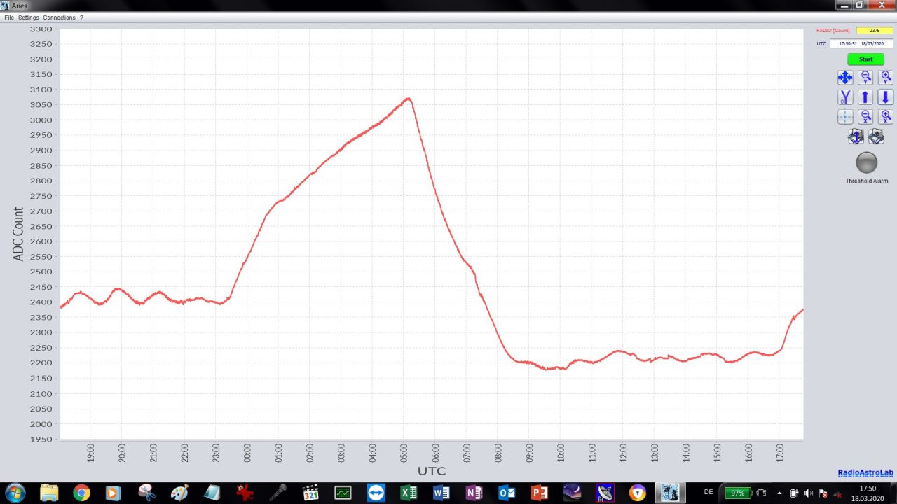

Ja das ist Super nur so kann ich was lernen. Ich hab ja 0 Ahnung was die Interpretation meiner Daten betrifft und überhaupt keine Erfahrung auf dem Gebiet. Also nimm dir bitte kein Blatt vor den Mund. Ich habe mit der gleichen Einstellung also Bandbreite 60 MHz und 20 sec Integration. Bei 1420 MHz und einem Öffnungswinkel von 11° einen Meridiantransit gemacht dazu ist mein Komentar nur die Temperaturänderung von 0°C bis 15°C um 7h30 bis 9h00 Sonnebaufgang. Slles Andere sind mit spanische Dörfer. Morgen mach ich das gleiche noch einmal.

Ok, danke für die Information.
Kontinuumsquellen bei 1420 MHz mit eine 1,3-m Spiegel ist schon eine Herausforderung. Ich bin nicht sicher, ob das gelingen kann. Die besten Chancen hat man meines Erachtens, wenn der Spiegel so steht dass der Cygnus-Komplex durchäuft oder eine Stelle mit niedriger (< 40°) galaktischer Länge. Da müsstest Du mal sehen, ob das von den Einstellmöglichkeiten deines Spiegels passt.

Danke für deinen Nachricht
Ja, das bestätigt meine Erfahrung habe schon öfter versucht die Kontiniumstrahlung auf 1420 MHz aufzunehmen. Ist mir eigentlich nie gelungen. Die Aufnahme 2 Tage später zeigt ein ähnliches Bild. Inzwischen glaube ich das es sich bei den Kurven um Temperaturschwankungen des LNA handelt. Wird es in der Nacht kalt steigt das Signal an nach Sonnenaufgang geht das Signal wieder zurück. Eine Erfahrung die ich jedes mal mache.
Auf 11GHz habe ich einen Temperaturstabilisierten LNC. Damit habe ich ebenfalls einen Meridiantransit gemacht.
Zweites und drittes Bild. Leider auch nicht sehr leicht zu interpretieren. Das Signal in der Mitte sehe ich als Störung die aber am nächsten Tag auch genau so ausschaut. Öffnungswinkel ist 1,5° In den nächsten Tagen wenn es das Wetter zulässt werde ich das ganze noch mal auf 4 GHz machen. Leider kann ich mit der Antenne nicht weiter nach unten weil da ein Haus dazwischen ist. Die Antenne ist ja nur zum Testen vor meinem Fenster aufgestellt. Danke noch mal für deine Mühe und viele Grüße aus Österreich.

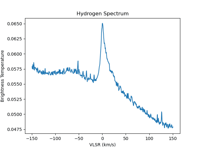

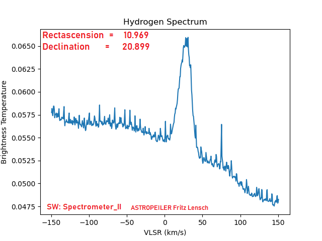

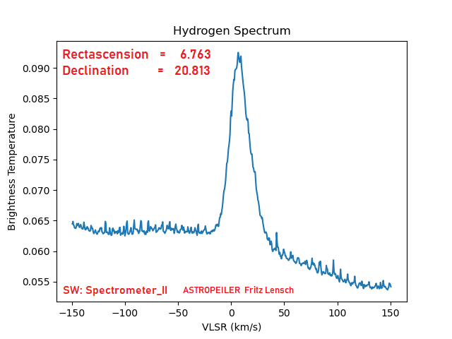

nun habe ich den Pasperry Pi mit der Software Spectrometer_II vom Astropeiler in Betrieb genommen. Es war für einen blutigen Linux Anfänger nicht leicht aber es hat doch geklappt. Mein Problem war die richtigen Befehle zu finden um die Config-Datei zu Bearbeiten. Aber für den Programmstart habe ich am längsten gebraucht. Natürlich habe ich dann ausgiebig getestet und einige Spektren aufgezeichnet. Heute ist die Milchstraße im Sternbild Orion an meiner 1,36 m Parabolantenne mit der Gulaschdose vorbeigezogen und ich habe 14 Spektren Aufgezeichnet. Zwei davon habe ich angehängt. Der Öffnungswinkel der Antenne ist auf 1420 MHz 11° und die Systemrauschzahl 395 . Nicht gerade überragend aber die Wasserstofflinie ist trotzdem super zu erkennen. Ein großer DANK gebührt dem Wolfgang für die großzügige Unterstützung und Mühe die er sich für uns gemacht hat. Ich hoffe das auch noch ein paar Kollegen aus der Gruppe sich mit der SW anfreunden und wir uns austauschen können. Liebe Grüße und werdet oder bleibt Gesund.
Fritz
Hallo Fritz,
schön dass das so gut funktioniert. Man sieht, was man mit einer kleinen Schüssel Schönes machen kann.
Wolfgang

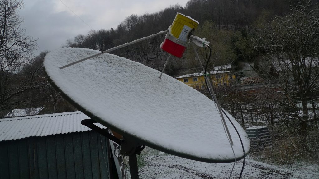

Bei uns hat es heute Geschneit der Spiegel ist mit einem cm Schnee bedeckt und trotzdem kommt die Wasserstofflinie noch immer sehr schön vom Rauschen heraus. Corona: Ich verlasse das Haus derzeit überhaupt nicht. Mein Garten ist vom letzten Jahr noch ein richtiger Naturgarten. Rasen 1m hoch usw. Ich hatte voriges Jahr eine schwere Lungenentzündung, Zucker, Übergewicht, Bluthochdruck und 76 Jahre auf dem Buckel. Also alles was gegen Corona spricht. Aber auch den Vorteil mich stört keiner bei meinem Hobby der Radioastronomie. Heute habe ich mich mit der Nachbearbeitung der Daten mit Class beschäftigt. Dabei wäre ich fast verzweifelt. Aber Wolfgang hat mich mal wieder aus meinem tief befreit. Danke Liebe Grüße aus dem Osten Fritz

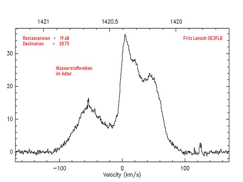

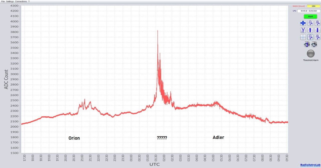

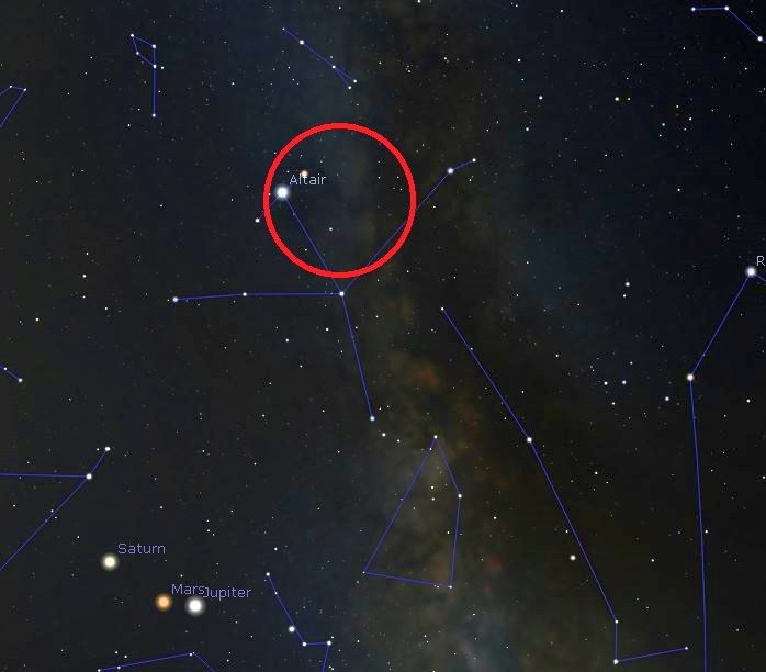

Hallo Alle,
heute früh hab ich mir die Milchstraßenarme im Adler angesehen. Erstaunlich was man mit so einem kleinen Spiegel aufzeichnen kann. Leider bin ich sehr eingeschränkt mit meinem Himmel. Die Antenne ist zwischen 2 Häusern aufgestellt und ein alter Apfelbaum ragt auch noch ein wenig in den Bereich der Antenne. Lieber Gruß
Fritz
