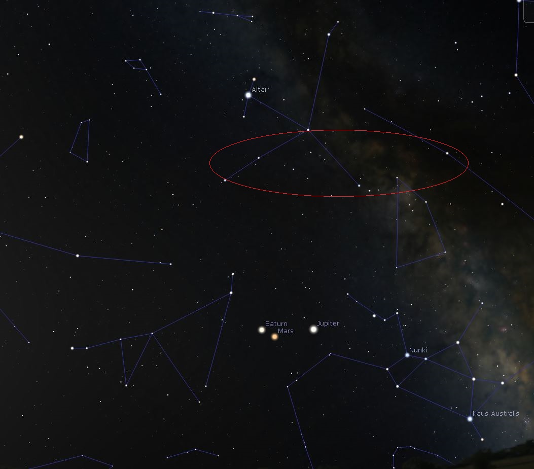

Gestern früh habe ich mein kleines Radioteleskop auf den unteren Teil des Sternbildes Adler gerichtet und alle 10 Minuten einen Scann auf der Frequenz des neutralen Wasserstoffs gemacht. Während sich die Erde dreht wandert die Milchstraße durch den Bereich meines Radioteleskops. Von diesen Aufzeichnungen habe ich eine bewegte Grafik gemacht. Sie zeigt in der X Ebene die Geschwindigkeit an mit der sich die Wasserstoffwolken der Milchstraße in km pro sec bewegen. Bei 0 gibt es keine Bewegung. Bei minus bewegen sich die Wolken von uns weg und bei + nähern sich die Wolken, kommen auf uns zu. Durch die Änderung der Frequenz kann man mehrere Wasserstoffwolken gleichzeitig sehen. Die Y Ebene zeigt die Stärke der Mikrowellenstrahlung die vom Radioteleskop aufgenommen wird.
Hallo was macht Ihr........ oder seit Ihr nur noch im Nanometer- Fiber bei dem Wetter kein Wunder ;):teleskop:

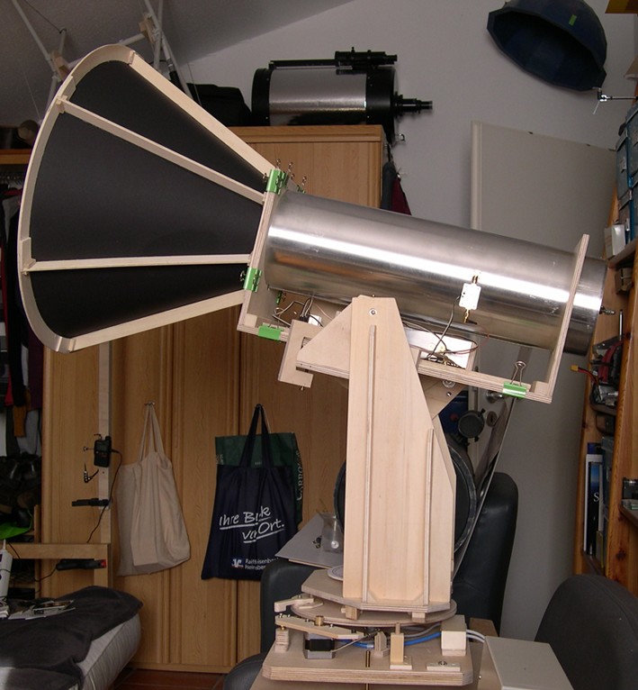

Hallo in die Runde,
ich bin Euch ja noch von meinem letzten Posting ein paar Bildchen zum "Trichter" schuldig, das möchte ich jetzt nachholen.
Bitte nicht zu genau auf den Hintergrund schauen, die Bilder wurden in meinem "Kaotikum" aufgenommen ;-).

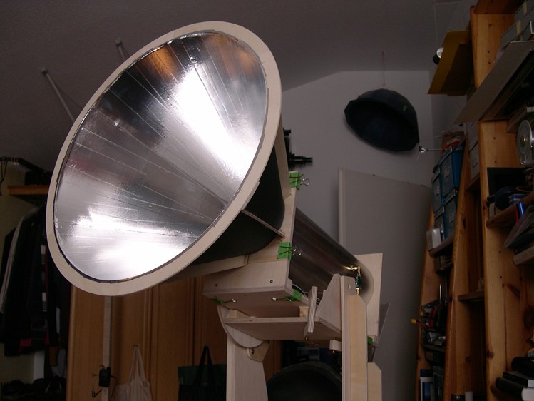

45cm-Horn angeflanscht ans "Ofenrohr". Die Montierung trägt das zusätzliche (geringe) Gewicht klaglos und die Gabel ist auch nach Justage auf Gleichgewicht noch hoch genug für 90° Elevation.
Ansicht von schräg vorne. Hier sieht man schön die Aluminium-Klebestreifen.
Voll in's Maul geschaut :p.

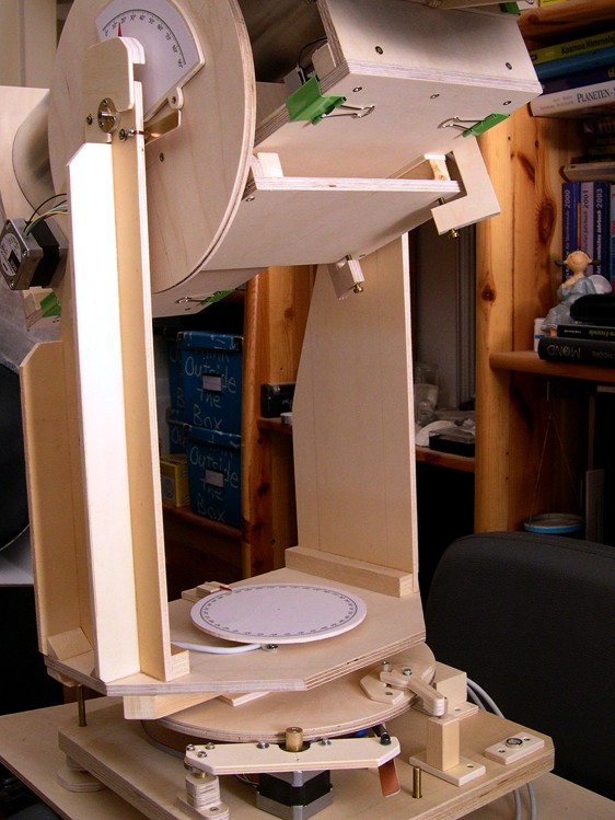

Und zum Schluss noch eine Aufnahme der mechanischen Details, die ich noch ergänzt habe:
- Oben Elevations-Skala
- Mitte unten Azimuth-Skala
- rechts davon der bewegliche Anschlag für die >360° Azimuth-Drehung
- unten links sieht man eine der drei Höhenjustage-Schrauben, mit denen man,
in Verbindung mit der Dosenlibelle rechts unten, das Ganze in die Waage stellen kann.
Im Netzt fand ich einen online-Calculator für Hornantennen:
http://hornantennacalculator.blogspot.com/p/calculator.html
Gibt man in diesem die Daten meines Horns ein (Conical-Horn, 450mm Aperture und 450mm Länge bei 1.42GHz), dann gibt das Richtdiagramm +- 30° bei -10dB an, also 60° Beambreite bei -10dB, bei -3dB liegt die Beambreite bei etwa +- 17°, also etwas mehr als der Hälfte.
Bleibt noch die Frage, ob die Oberfläche aus einzelnen Alu-Klebestreifen ebenso gut funktioniert wie eine durchgehende Metalloberfläche. Da bin ich guter Dinge, denn ich habe im Netz einen Bericht gefunden, in dem Jemand erfolgreich eine 21cm Ofenrohrantenne aus einem Kunststoff-Abflussrohr gebaut hat, welches er innen mit solchen Alu-Klebestreifen ausgekleidet hat. Außerdem nehme ich an, dass die Kapazitäten zwischen den Überlappungen bei der Frequenz fast einen Kurzschluss darstellen. Wenn man die Dicke der Klebeschicht und deren Dielektrizitätskonstante kennen würde könnte man das mal ausrechen.

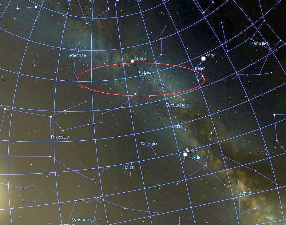

ich bin grade dabei meine erste Beobachtung zu planen und würde gerne versuchen, das nachzuvollziehen was Fritz oben im Post https://forum.astronomie.de/threads/projekt-21cm-wasserstoff-linie.284591/post-1456982 vorgestellt hat. Mir ist klar, dass ich mit meiner größeren Beamweite nicht an seine Ortsauflösung ran komme, trotzdem stelle ich mir einen Vergleich ganz interessant vor.
Jetzt habe ich mal mein Planetariumsprogramm befragt und das sagt mir, dass ich dazu früh aufstehen muss … :cry:. Ich wohne hier auf etwa 51° Nord und gut 6° Ost und so stände der Adler im Moment etwa um 8:00 Uhr MESZ Morgens bei mir im Süden bei etwa 45° Elevation. Na gut, ich kann 2 Stunden später bei 200° Azimuth (20° westlich des Meridians schauen, das wäre dann etwas komfortabler ;). Jedenfalls hätte ich dann größere Chancen die Nachbarschaft mit der "Kanone" zu erschrecken :p. Ich hoffe in meinen Gedankengängen ist kein dicker Knoten drinne und ich kann das so versuchen.

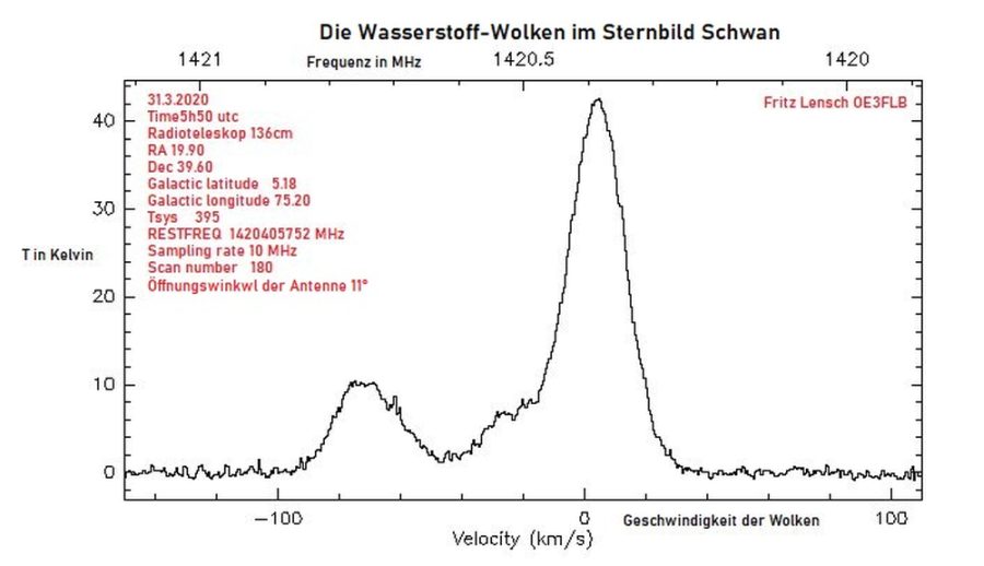

Hallo Reinhard und Alle,
da kann ich mich ganz der Meinung vom Eberhard anschließen. Besser kann man das gar nicht ausdrücken. Aber mich spannst du mich schon ordentlich auf die Folter. Was ich bei dir so bewundere ist die perfekte Ausführung bis in jedes Detail. Dazu bin ich viel zu ungeduldig. Ich hätte schon längst mal versucht den Wasserstoff einzufangen. Hoffentlich hast du auch einen großen Himmel ohne Haus Strauch oder Baum. Du brauchst ja mit deinem Horn sicher 40 bis 50° freien Himmel. Um die System-Temperatur auszumessen. Ich wünsch dir viel Erfolg dabei. Meine letzten Aufnahmen hab ich im Schwan gemacht und mir dabei die halbe Nacht um die Ohren geschlagen.
Liebe Grüße aus dem Osten. Fritz

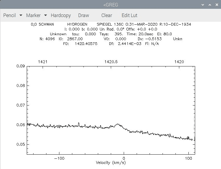

Hallo Reinhard,
Es ist eigentlich ziemlich egal, wo Du als erstes hinschaust. Es sollte nur so ganz grob in Richtung galaktischer Ebene sein. Im Moment steht die Milchstraße vom Vormittag bis zum frühen Abend hoch am Himmel. In der Zeit brauchst Du eigentlich nur nach oben in den Zenit zu schauen.

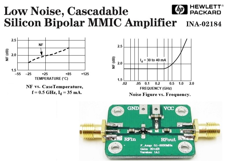

Also das Datenblatt des MMIC rausgesucht, welches ich schon vor Wochen mal im Netz gefischt hatte. Dann die Bestückung auf dem Verstärkerboard angeschaut. Der MMIC sollte nach Datenblatt bis 50 mA ziehen und ein Diagramm gab an, dass eine Verstärkung erst ab etwa 25 mA einsetzte. Ich hatte vorher einen Strom von grade mal gut 20 mA gemessen, ganz heiße Spur!
Das Datenblatt gab dann weiter an, dass der Strom mittels eines Widerstandes einzustellen sei und am MMIC typisch 5,5 Volt anzuliegen habe. Aha, ich habe das Board mit nur 5 Volt versorgt, da auf dem Board nichts angegeben war und der erste LNA mit 5 Volt versorgt werden musste. Auf den Boards mit MMIC ist zur Stromeinstellung ein 180 Ohm Widerstand verbaut, um 50 mA bei 5,5 Volt MMIC-Spannung zu erreichen wären dann über 14 Volt nötig. Also nochmal im Netzt nach Daten zu dem Vorverstärker-Board gesucht und diesmal etwas gefunden. Dort wurde eine Versorgungsspannung von 6 - 12 Volt angegeben. Daraufhin habe ich meine Spannungsversorgung leicht modifiziert und nun bekommt dieses Modul 12 Volt (0,7V weniger, wegen der Verpolungsschutz-Diode). Ein abschließender Test erbrachte jetzt einen robusten Signalanstieg bei Einschalten der Rauschquelle und auch der Rausch-Grundpegel liegt deutlich höher als vorher. So kann ich morgen einen erneuten Versuch starten, wenn das Wetter es zulässt. Für Heute habe ich erst mal Feierabend :sleep:.

Hallo Michael,
hier ein Link zum Datenblatt des MMICs (INA-02186):
https://www.qsl.net/n9zia/metricom/ina02184.pdf
und auf diesem Bild siehst Du das Board, es entspricht dem Schaltbild im Datenblatt mit R-bias=180 Ohm:
Das ist nicht der LNA direkt an der Antenne, da habe ich einen deutlich rauschärmeren (hoffe ich ;)), dieser hier sitzt hinter dem Filter und vor dem Kabel zum SDR-Stick.

Sehr interessant, aber nicht so exotisch, wie es erst klang: Mit dem Strom stellt man die Verstärkung ein, aber es gibt schon eine definierte Beziehung zwischen Spannung und Strom: Bei vorzugsweise 5,5 V braucht es ca. 35 mA, was ein Innenwiderstand von 157 Ohm ist. Plus 180 Ohm extern ergeben sich 337 Ohm und damit 11,8 V Versorgungsspannung für den Idealstrom.
Jedenfalls bei 25 Grad, denn das Ding ist bzgl. Stromverbrauch und damit Verstärkung heftigst temperaturempfindlich.

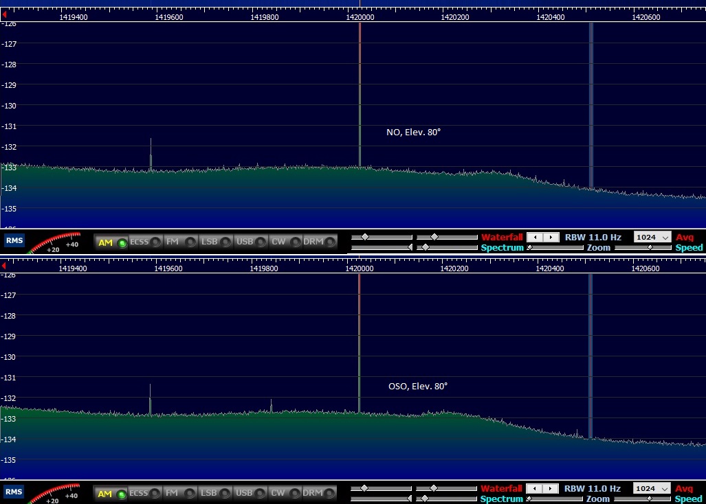

Hallo in die Runde,
nachdem ich gestern den Fehler im Empfangspfad gefunden und beseitigt hatte war ich natürlich heiß darauf die Anlage zu testen. Allerdings lagen die Teile grade so schön auseinander und ich hatte noch eine Idee für eine mechanische Verbesserung, also musste der Vormittag erst mal dafür herhalten. Nach Mittag hatte ich aber wieder Alles zusammengebaut und so bin ich damit in den Garten gezogen. Es war zwar etwas windig, aber die Montierung hatte damit noch keine Probleme und für Morgen ist bei uns Regen angesagt, also mal sehen was so geht.

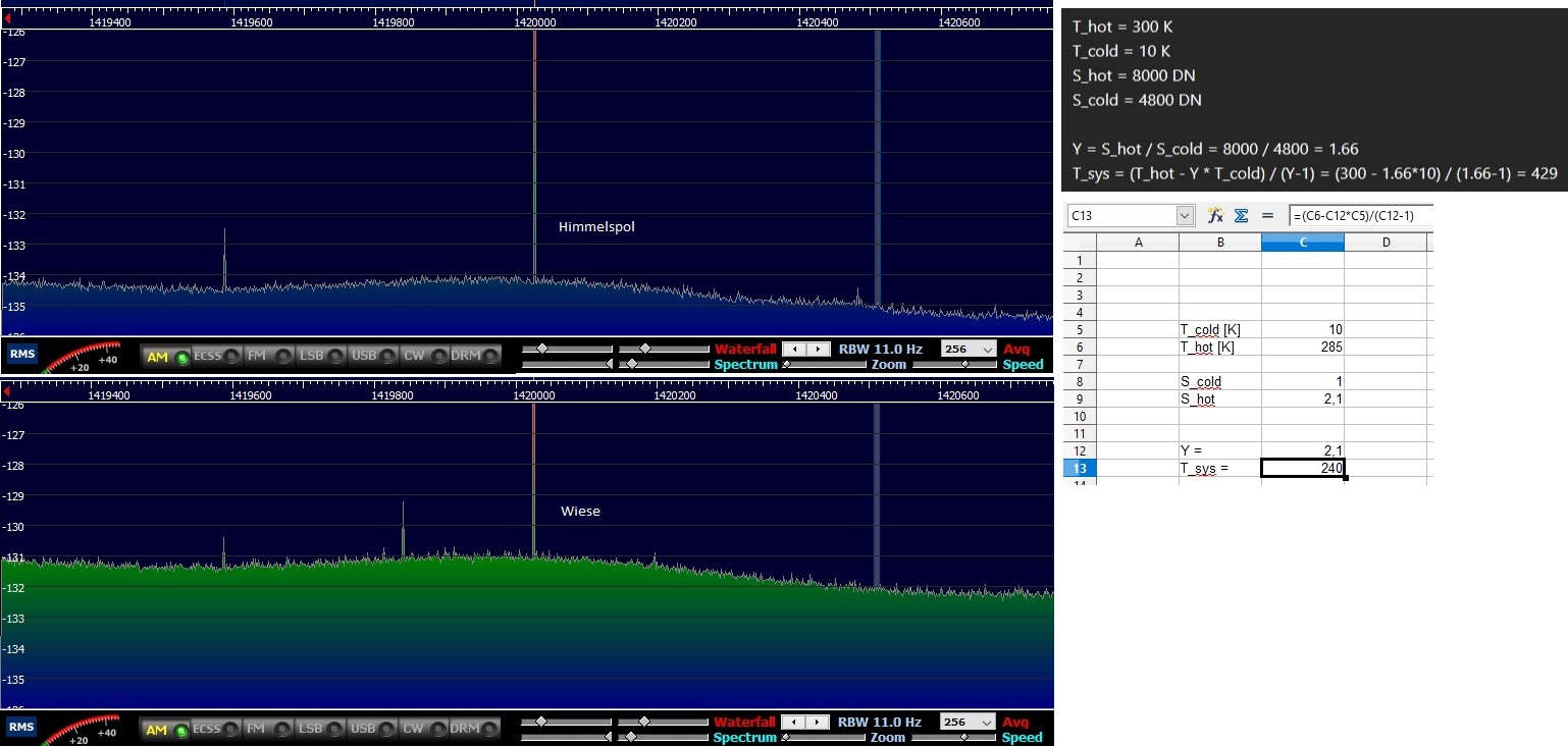

Erst mal schauen ob ich den Kalt/Warm-Test hin bekomme, also zuerst auf den Himmelspol ausgerichtet und danach auf die Wiese. Hier die Screenshots und ein Versuch der Berechnung in der Tabellenkalkulation von Open Office (nach Michaels Muster), wobei noch die logarithmische Skalierung der Signalintensität in HDSDR zu berücksichtigen ist:
Wenn ich das richtig in Erinnerung habe, dann ist eine Signalvariation von 3dB genau Faktor 2. Hier ist der Unterschied geringfügig größer und so habe ich mal Y = 2,1 angesetzt (bzw. Werte für S-cold und S-hot die 2,1 ergeben). Ich hoffe man darf das so machen.
Dann habe ich natürlich geschaut, ob man an verschiedenen Himmelspositionen Unterschiede sehen kann, hier zwei Screenshots:
Die "Beule" bei etwa 1420,200 MHz lag jedenfalls reproduzierbar auf unterschiedlichen Frequenzen, na wenn das mal keine Dopplerverschiebung ist ( … hoffe ich ... ;-).
Ach ja, die Versuche habe ich mit HDSDR gegen 16:00 MESZ mit dem 45cm Vorsatzhorn durchgeführt, was etwa 60° Beamweite bei -10 dB entsprechen sollte.
Das HDSDR nicht optimal ist hatten wir ja schon besprochen, da bin ich durchaus willig was Anderes zu probieren, falls Ihr nun nicht sagt "kipp den Schrott lieber gleich in die Tonne" ;-).
Viele Grüße & CS,
Reinhard
Hallo Reinhard,
das sieht alles ganz vielversprechend aus. Erst einmal hast Du einen deutlichen Unterschied zwischen Hot und Cold, das zeigt dass es grundsätzlich funktioniert und dass die Empfindlichkeit / Eigenrauschen ok ist. Wahrscheinlich ist die Systemtemperatur auch noch etwas besser, da bei dem breiten Beam die 10 K eher etwas zu niedrig angesetzt sind. Aber das ist erst mal egal.
Dir Bumps in den beiden Spektren sehen auch ganz danach aus, dass es der Wasserstoff sein könnte. Die Breite ist so wie man es erwarten würde, und die Rotverschiebung hat eine Größenordnung die stimmig ist.
Also brauchst Du Deine Tonne nicht damit zu verstopfen.....
Wolfgang

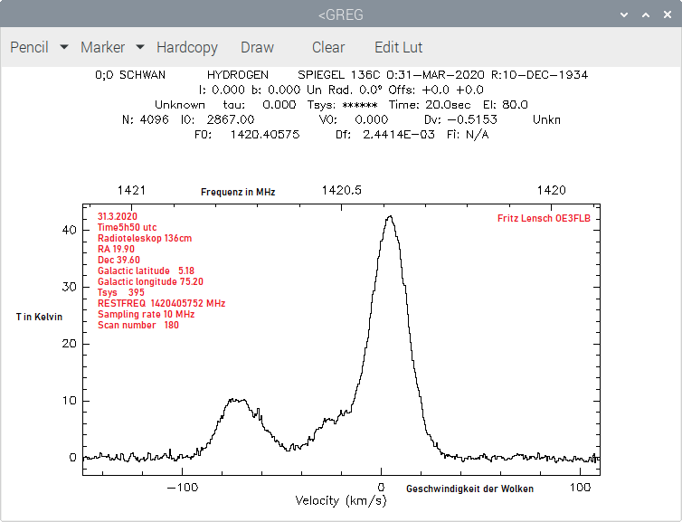

Hallo Reinhard, das schaut wirklich gut aus. Dazu meine herzliche Gratulation. Nur so weiter mit Spectrometer II wirst du ein kleines Wunder erleben und HDSDR von der Radioastronomie verbannen. Da sieht man dann was den Unterschied zwischen Linear und Logarithmus ausmacht wenn ich das richtig beurteilen kann.
Grüße aus dem "Sommer" bei uns hier. Fritz
der Hauptgrund, warum man mit dem Programm Spectrometer_II die Spektren so viel besser sieht, sind die verwendeten Parameter für Signalverarbeitung:
Wie man an dem Beispiel von Reinhard sieht, wird dort einen Auflösung von 11 Hz verwendet. Eine so hohe Auflösung ist aber bei einem Signal von gut 100 KHz Bandbreite nicht nötig. In dem Beispiel von Fritz sieht man, dass dort die Auflösung rund 2,4 kHz beträgt. Das macht dann schon mal locker einen Faktor von fast 15 im Signal/Rauschverhältnis aus. Der nächste Punkt ist die Integrationszeit. HDSDR stellt das Signal ja annähernd live dar, auch wenn im Beispiel von Reinhard ein Averaging von 1024 eingestellt ist. Das ist halt ein gleitender Wert. Das Spektrometerprogramm integriert in der Default-Einstellung 20 Sekunden lang. Je nachdem, was HDSR nun konkret macht, bringt das geschätzt auch noch mal einen Faktor 2-4.
Die lineare Darstellung ist dann nicht das Entscheidende, das ist mehr die Konvention in der Radioastronomie.
Übrigens kann man mit der Integrationszeit durchaus höher gehen. Bei uns ist es nicht ungewöhnlich, auch am großen Spiegel mal 2-3 Stunden zu integrieren. Dann geht es um Signale im Bereich von wenigen 10 milli-Kelvin.
Viel Erfolg weiterhin,
Wolfgang

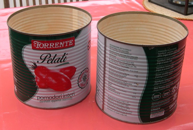

Hallo, da bin ich nochmal,

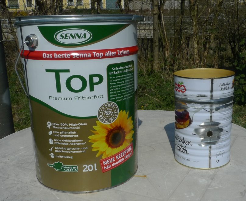

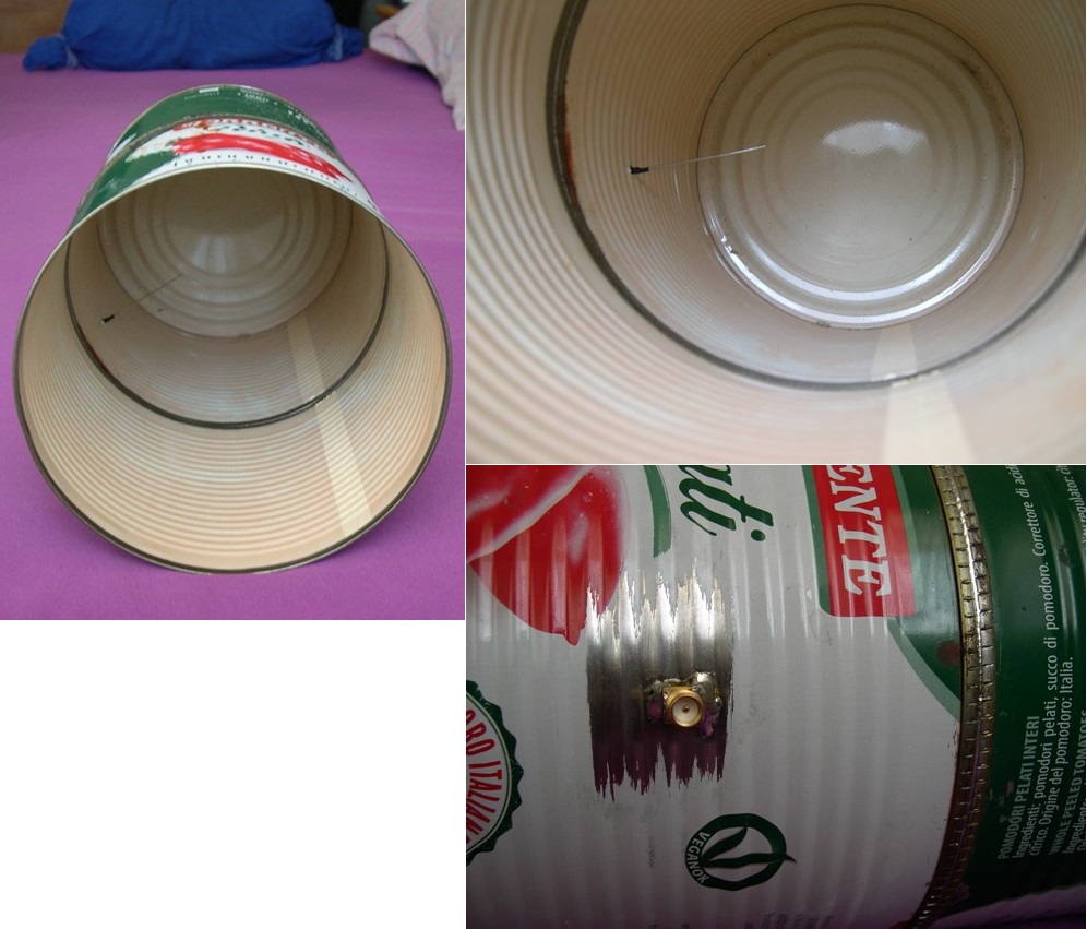

grade war ich kurz mit dem Rad zum Briefkasten, Wolfgang wird sich denken können warum. Auf dem Rückweg kam ich an der Pizzeria bei uns an der Ecke vorbei und sah, dass von einer improvisierten Theke in der Türe "außer Haus" verkauft wurde. Sofort habe ich einen Schlenker gemacht, denn ich hatte den Inhaber, den ich gut kenne, schon vor Wochen nach den großen Konservendosen gefragt, in denen er seine Tomaten bezieht. Damals hatte er leider keine vorrätig und dann kamen die Corona-Einschränkungen. Als er mich nun sah, griff er sofort unter besagte Theke und nahm zwei dieser leeren Dosen hervor. Diese und zwei Pizzen habe ich dann auch gleich mitgenommen und zu Hause als erstes den Zollstock raus genommen um die Maße zu ermittelt: 155mm Innendurchmesser, 150mm Höhe, das ist sehr erfreulich :-).
Die Dosen sind lackiert, aber der obere Rand ist blank. Das Material dürfte Weißblech sein, also verzinktes Stahlblech und das lässt sich wunderbar löten. Wer jetzt noch nicht auf den richtigen Gedanken gekommen ist, dem ist nicht zu helfen.
Also mein Tipp: Wenn Ihr die nächste Ofenrohr-Antenne bauen möchtet, fragt erst mal bei der Pizzeria an der Ecke!
Wenn Jemand da überhaupt keine Möglichkeiten haben sollte kann er sich gerne an mich wenden. Gegen eine kleine Anerkennung für die Pizzeria (die haben's jetzt auch nicht leicht) und die Versandkosten könnte ich behilflich sein.
Viele Grüße und bis bald,
Reinhard

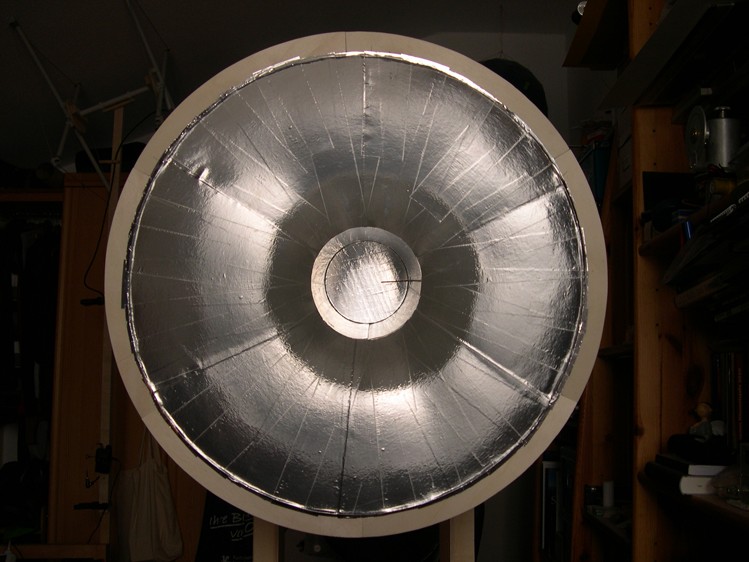

Da ich für mein 3 m Teleskop auf der Sternwarte einen neuen Erreger ausprobieren möchte hab ich mich ebenfalls um einige Dosen umgeschaut. Meine Dose bekommt einen so genannten Chokerring der den Öffnungswinkel besser an den Spiegel anpasst. Allerdings hab ich meine Dosen vom Altstoffsammelzentrum. Der Shokerring wird aus der großen Dose herausgeschnitten. Wenn ich dann alle Maße richtig eingestellt habe bekommt unser Spengler eine Auftrag das Ganze aus Kupferblech anzufertigen.
Gruß Fritz

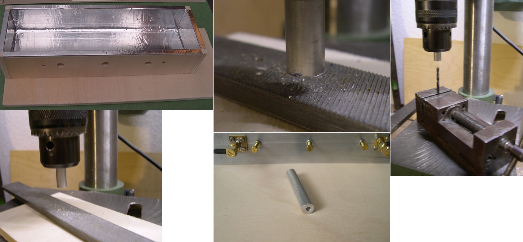

ich habe die diesmal ungewöhnlich ruhigen Ostertage unter Anderem dazu genutzt, mir ein Wenig Gedanken über die Verringerung des "inneren Widerstands" bezüglich Selbstbau eines H1-Radioteleskops zu machen. Manch Einer würde bestimmt auch gerne so ein Projekt angehen, scheut sich aber vor dem mechanischen Aufwand, vor Allem beim Bau des Cavity-Filters. Dazu hatte ich ein paar Ideen, die ich versucht habe zu realisieren, leider bisher nur mit bedingtem Erfolg. Aber auch das sind Ergebnisse und deshalb möchte ich die hier mal zur Diskussion stellen:
Zuerst mal zu was relativ Einfachem. In einem der früheren Beiträge habe ich ja schon die Tomaten-Dosen aus der Pizzeria an der Ecke angesprochen, aus denen habe ich auf "die Schnelle" eine Antenne gebaut:
Bei den Maßen habe ich mich erst mal an den Infos vom Astropeiler orientiert, obwohl der Durchmesser des Dosen 5mm größer ist als das Ofenrohr. Der Test steht noch aus, aber da sehe ich wenig Risiken, da solche Antennen schon im Einsatz sind, z. B. bei Fritz.

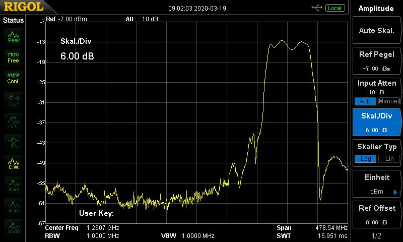

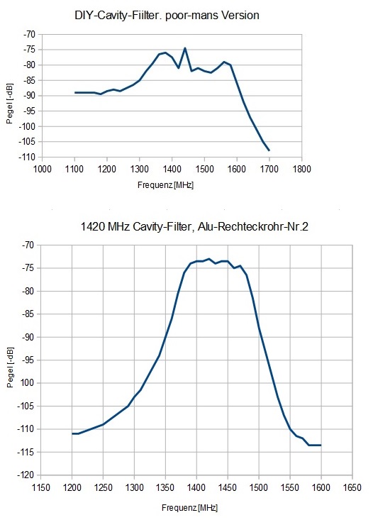

Dann zum Cavity-Filter:
Meine erste Idee war eine Kavität aus Sperrholz, die innen mit selbstklebendem Alu-Band ausgekleidet ist (Bild links oben).
Das war nur bedingt erfolgreich, denn der Filterverlauf (siehe nächstes Kombi-Bild, oberer Teil) wäre zwar im hochfrequenteren Bereich evtl. brauchbar, aber im niederfrequenteren Bereich arbeitet das Filter gar nicht. Das ist auch erklärbar, denn bei den niedrigeren Frequenzen wirkt die Alu-Auskleidung nicht mehr wie eine durchgehende Fläche, da die Kopplung zwischen den Überlappungen der einzelnen Bahnen mit abnehmender Frequenz immer hochohmiger wird.
Dann habe ich noch ein Filter aus dem Alu-Rechteckrohr gebaut, dabei aber auf den Einsatz meiner Drehbank verzichtet. Zum Einsatz kam meine Billigst-Tischbohrmschine, eine Handbohrmaschine mit Bohrständer geht genauso. Für den Normal-Hobbyhandwerker dürfte das winklige Ablängen der Alu-Resonatoren und das mittige Einbringen des M4-Gewindes das größte Problem darstellen, dafür gibt es aber einfache Tricks. Spannt man den Resonator-Rohling ins Bohrfutter und drückt ihn bei laufender Maschine auf eine Flachfeile, so lässt sich ganz einfach eine winklige Endfläche erreichen. Aber Vorsicht, die Feile gut festhalten, denn die tendiert dabei dazu, den Bohrtisch unverzüglich zu verlassen!
Nun haben wir eine schöne Endfläche, jetzt muss noch möglichst mittig ein Loch hinein. Man kann nun natürlich die Mitte anzeichenen, körnern und herkömmlich bohren, aber es geht auch noch anders. Dazu spannt man nicht den Bohrer ins Bohrfutter, sondern wiederum das Werkstück. Der Bohrer wird nun senkrecht in einen Schraubstock eingespannt und möglichst mittig unter der Endfläche des Resonators positioniert. Bohrt man nun mit rotierendem Werkstück, so zentriert sich der Bohrer automatisch auf die Mitte, theoretisch. Der Haken an der Sache ist die endliche Biegesteifigkeit des Bohrers. Bei außermittigem Ansetzen kann dieser Hula-tanzen und dann doch noch außermittig bohren. Wer einen s. g. "Zentrierbohrer" besitzt sollte mit diesem kurz vorbohren und dann erst den normalen Bohrer ansetzen. Wer keinen solchen Bohrer besitzt muss etwas probieren bis der Bohrer mittig läuft.
Hier nun die Durchlasskurven der Filter. Oben das misslungene Filter mit Kavität aus Sperrholz und Alu-Klebeband und unten das zweite funktionierende Filter, gebaut mit Haushaltsmitteln (Handbohrmaschine und Bohrständer dürften in vielen Haushalten vorhanden sein):
Das zweite Filter liegt zwar nicht symmetrisch um die Wasserstoff-Linie, wäre aber auch so direkt brauchbar.
Ach ja, fast vergessen. Das Filter wurde nicht abgeglichen, sondern hatte nach der Montage und Einstellung der Abstimmschrauben auf mittleren Abstand sofort diesen Frequenzgang. Wenn man sich an die Maße hält, scheint ein Abgleich mit weiteren Messmitteln nicht unbedingt notwendig zu sein.
Was ich noch versuchen möchte ist, ein Filter mit einer aus Blech gebogenen Kavität zu bauen. In meinem Keller liegt noch die Rückwand einer entsorgten Waschmaschine aus 0,4mm verzinktem Eisenblech, das könnte ein brauchbares Ausgangsmaterial dazu sein, schaun wir mal...
Vielleicht kann ich ja mit den Anregungen den Einen oder Anderen zu so einem Projekt animieren, das würde mich freuen und eine, hoffentlich positive, Rückmeldung wäre willkommen.
Viele Grüße, ein schönes Rest-Ostern und geht dem Virus aus dem Wege,
Reinhard
Hallo Reinhard,
danke für die guten Hinweise zum Bau von Cavity Filtern. Das mit der Holzvariante geht ja erstaunlich gut. Was den Abgleich angeht, so wäre ich nicht so optimistisch dass es allein aufgrund der Maße schon so ungefähr stimmt. Bei meinen Filtern hätte das nicht so geklappt, obwohl die präzise gefertigt waren (nicht von mir Grobmotoriker, sondern von einem unserer Mitglieder).
Ich weiß nicht, ob und wo ich das schon erwähnt habe: Alle diejenigen, die so ein Filter nicht selber bauen können oder wollen, können auch einen fertigen LNA mit Filter verwenden. So etwas gibt es von NOOELEC unter den Name SAWbird+ HI. Das Teil ist vom Rauschverhalten nicht optimal, aber auf jeden Fall ausreichend.

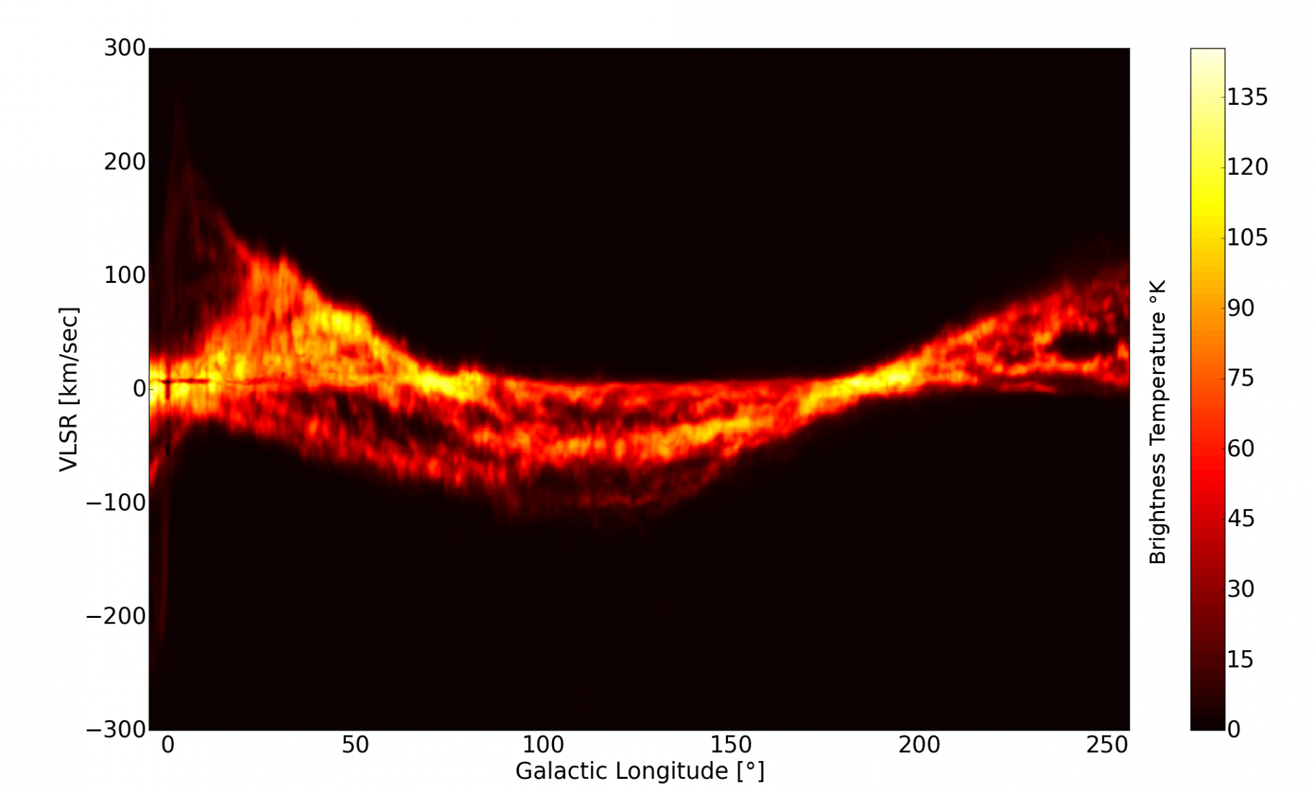

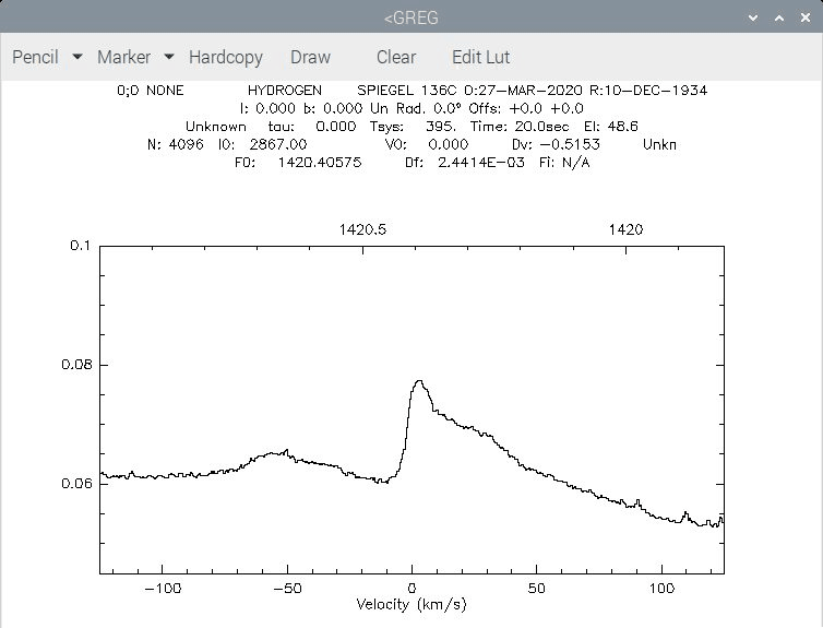

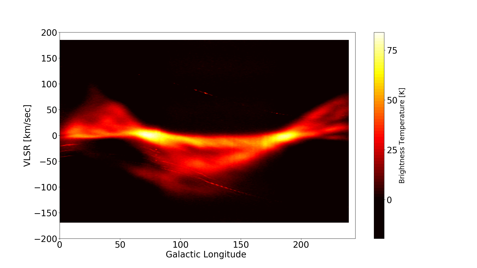

als keinen Appetitanreger für alle Wasserstoff-Enthusiasten habe ich hier eine Grafik eines Scans der galaktische Ebene mit einem kleinen 1,2-m Spiegel. Es sind Spektren, aufgenommen von 0° galaktischer Länge bis 240° galaktischer Länge, jeweils genau in der galaktischen Ebene (0° galaktische Breite). Das ist der Bereich, der für unseren kleinen Spiegel sichtbar ist. An den Rändern (0°, 240°) ist es allerdings schon so, dass ein wenig die Bäume das Signal dämpfen. In der vertkalen Achse ist die Geschwindikeit, in der horizontalen Achse die galaktische Länge aufgetragen. Die Farbe ist durch die Intensität bestimmt, diese ist in Kelvin Helligkeitstemperatur kalibriert. Die Schrittweite war jeweils 1° in der gal. Länge. Das ist natürlich viel kleiner als das Auflösungsvermögen des Spiegels, aber man bekommt dann einen schönen gleitenden Übergang für das Bild. Einige Störlinien sind zu sehen, die haben natürlich keine astronomische Ursache.
Zum Vergleich dazu noch das Gleiche, mit unserem 25-m Spiegel aufgenommen. Da sieht man natürlich sehr viel mehr Detailstruktur, aber das grundsätzliche Bild ist dasselbe.
Man sieht, dass man mit einem kleinen Spiegel schon recht schöne Ergebnisse erzielen kann.
Wolfgang
Naja, Du kannst das vielleicht besser beurteilen als ich, aber die Durchlasskurve hat mich, zumindest im Vergleich zur Alu-Rechteckrohr Version, nicht wirklich überzeugt, aber wahrscheinlich ist es besser als gar kein Filter. Trotzdem möchte ich ja noch eine Version aus selber gebogenem Blech ausprobieren.
Das Ergebnis des Galactic-scan ist wirklich beeindruckend, vor Allem, dass man schon mit einem 1,2m Spiegel solche Ergebnisse erreichen kann. Das ist mehr als nur ein Appetitanreger, ich glaube aus der Nummer komme ich nicht mehr raus...
Viele Grüße & CS,
Reinhard
