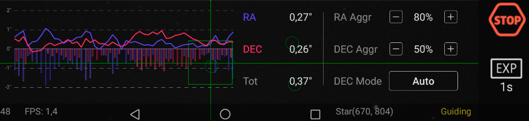

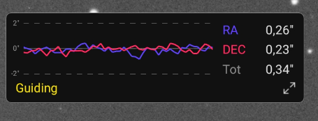

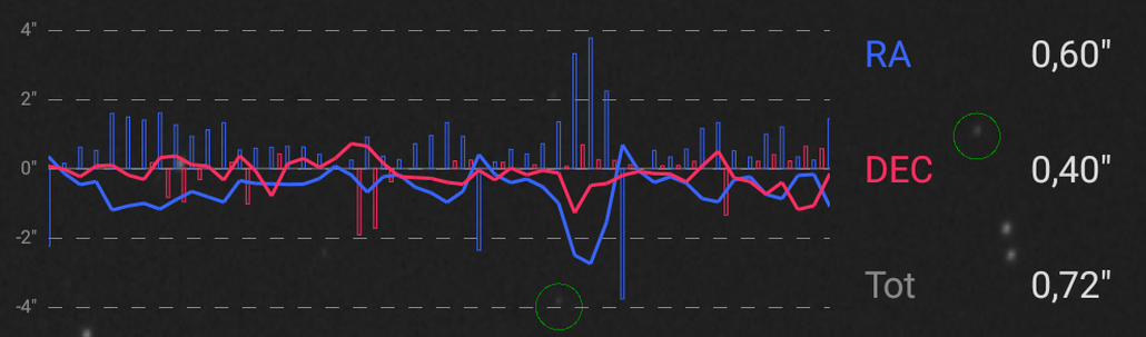

Mal wieder ein kleines Update von meiner Seite. Die Montierung ist mittlerweile eine längere Zeit nicht in Betrieb gewesen. Und das letzte Mal ganz ohne Autoguiding und Meridian Flip, und auch nur mit ganz kleiner Kombi. Diesmal war sie mal wieder mit dem 100er Apo ausgerüstet. Ich habe mal wieder zwei Punkte optimiert, wovon ich einen schon das letzte Mal erwähnt habe.

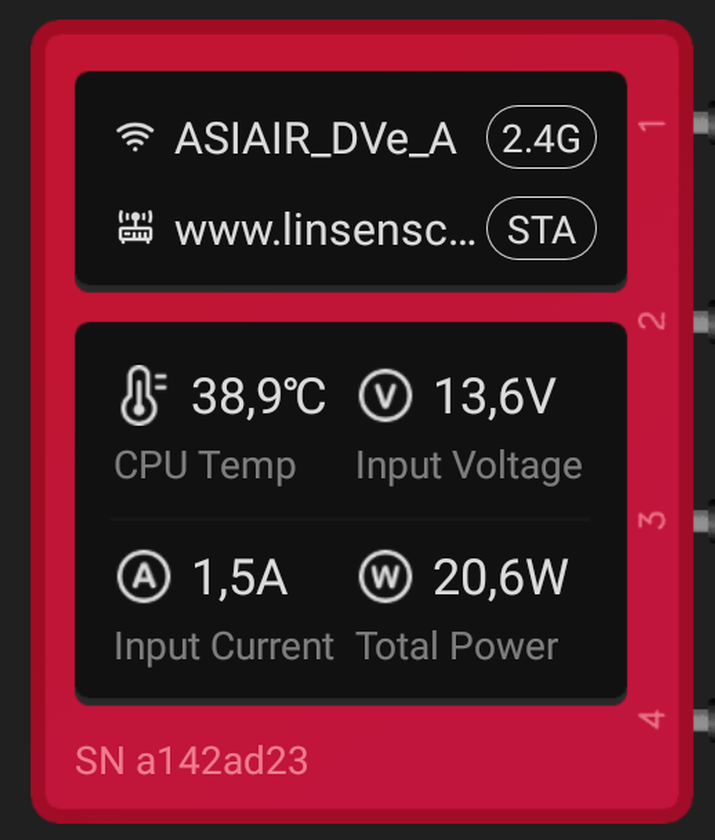

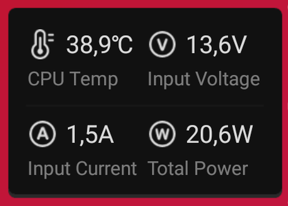

Einmal habe ich nun die Stromversorgung ausgetauscht, und eine stärkere in Betrieb genommen. Diesmal waren es nicht nur gerade so 12V, sondern im Schnitt 13,5V. Ich hatte keine Probleme mit dem schnelleren slewing. Das Phänomen, dass die Montierung hierbei auf einmal langsam wird, oder gar stoppt, hatte ich nicht mehr. Vielleicht war das wirklich ein Problem mit der Spannung. Alternativ eine Behebung per Firmwareupdate der Montierung oder Bugfix in der Asiair.

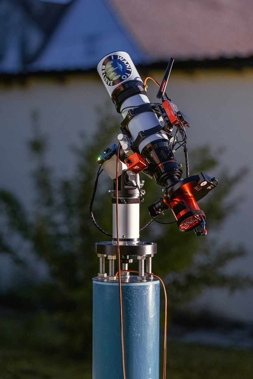

Nicht als Dauerlösung, aber um das Stativ weiterhin auszuschließen, habe ich die RST-135 mal auf eine Betonsäule adaptiert. Also hier schwingt definitiv nichts mehr.

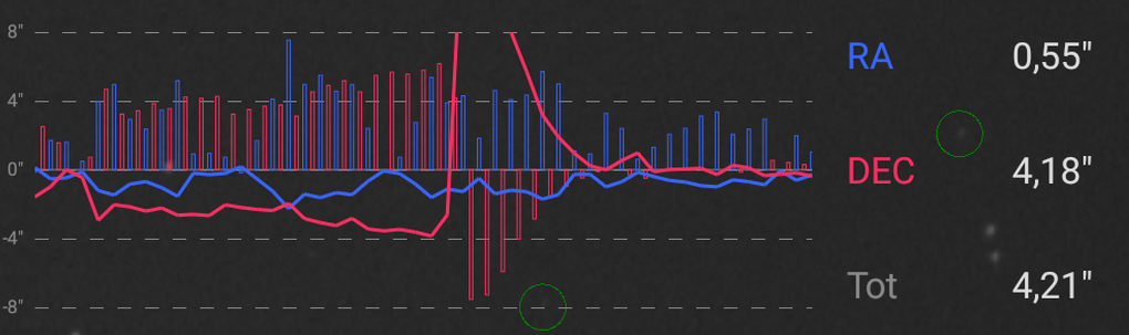

Das Guiding hat von den Zahlen und den Kurven wieder gemischte Gefühle aufgebracht. Die RA Achse ist mal wieder recht unruhig.

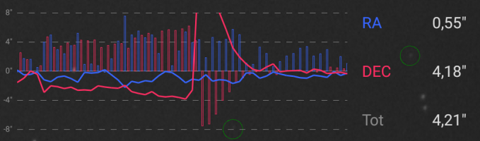

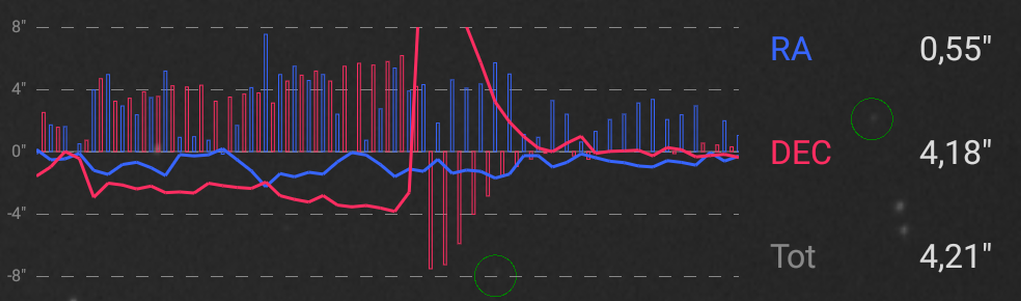

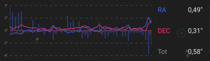

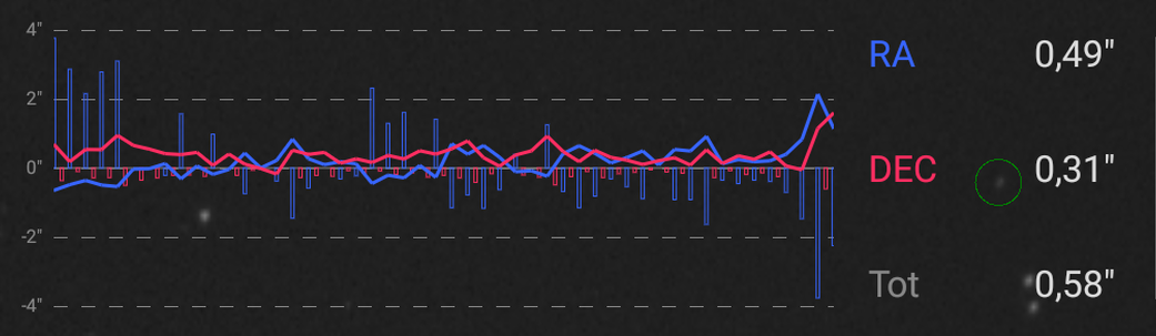

Wobei das in meinem Fall nicht beim Meridianflip bzw. danach passiert ist, sondern schon viel früher. Und es war ja vermutlich nur ein sehr kurzer Aussetzer, sonst wären die Linien wohl länger geworden. Sehr komisch, woher dieser Aussetzer kommt. Ein Kabel sollte nicht hängen bleiben können.
Ja, das dachte ich auch. Deswegen habe ich während dem Betrieb mal an allen Kabeln leicht gerüttelt. Ohne Erfolg, das Problem reproduzieren zu können. Mal wieder ein Fall für Akte-X.
Dein Setup sieht vorbildlich verkabelt aus, da wird nix hängen, sonst ist da auch nichts Auffälliges zu sehen, wenn es kein Softwareproblem ist, kommt dann leider nur noch die Montierung in Frage, harmonic drives sind auch nur so gut wie man ihnen gerne sagt, wenn sie pinibel verbaut und entsprechend gut eingekauft wurden, vllt. doch ein Service-Thema. So Haker sind auf jeden Fall nicht normal. Wenn das nem Industrieroboter passiert, fliegt mal fix ein Großteil durch die Halle...

Seltsam ist ja, dass es in (nur) in DEC passiert ist. Das ist also kein Crosstalk, wie er bei den Harmonic Drives vorkommen kann. DEC sollte sich ja (fast) gar nicht bewegen bei guter Einnordung. Sieht fast aus, als wäre die Achse durchgerutscht - das wäre also schon ein (bedenkliches) mechanisches Problem.

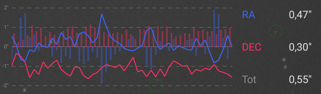

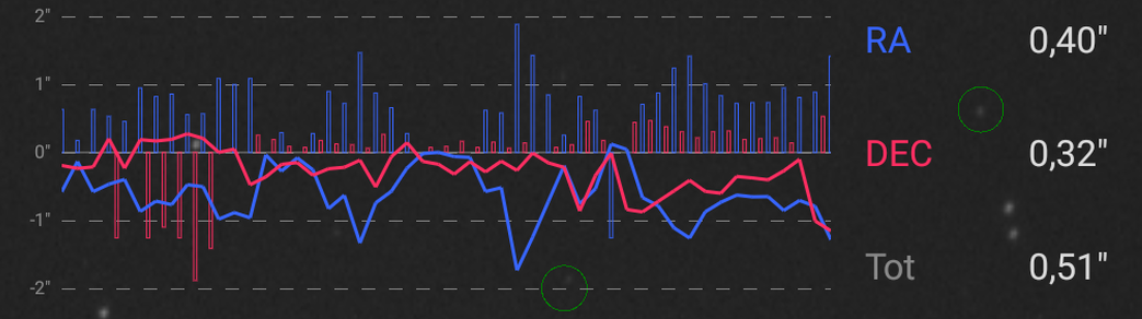

Was mich hier bei dieser Montierung auch immer wundert, ist die Lage der Kurven. Mal verlaufen sie oberhalb der Mittellinie, mal unterhalb. Das habe ich sonst nie.
abgesehen dass ich konventionelles WLAN nach wie vor nicht für Steuerungsaufgaben für tauglich halte, dazu ist das zeitliche Verhalten zu unbestimmt, ich verwende egal ob für messtechnische oder sonstige Zwecke immer noch ein Kabel.
Die Kurven sehen schon seltsam aus.
Kannst Du das Setup mal an einen PC hängen und sehen, ob das mit Kabelverbindung auch so aussieht?
Nicht dass es zu stochastischem Datenverlust kommt und das Programm nicht richtig steuern kann.
Wenn die el. Leistung vorhanden ist halte ich die Verwendung der angegebenen Nennbetriebsspannung 12V für ausreichend, ob da 1,4V mehr sind reißt den Karpfen nicht aus dem Teich, der Strombedarf muss gedeckt sein, auch bei Peaks. Also gut Querschnitt in das Kabel, gute Stecker, keine Schlaufen.

Der untere Graph sieht ja aus, als würde die Montierung auf die Korrekturen in DEC gar nicht reagieren.
Beim oberen Graphen kann das ein schneller Teil der PEC-Curve sein, wo die Korrekturen auch etwas hinter RA „herhecheln“.
Wie ist denn die Aggressivität eingestellt?

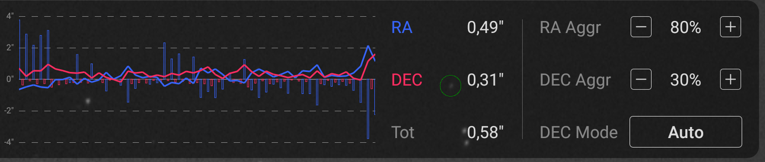

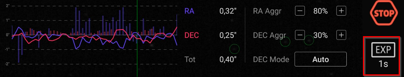

Die Agressivität hatte sich bei mir mit 80/30 am besten eingependelt. Mit der RA bin ich auch mal auf 60 und 50 runter, hat aber auf Dauer keine Besserung geliefert. Wenn ich bei der DEC hoch oder runter bin, ist sie auch wieder nach oben geschnellt.
Ich habe hier gerade noch mal ein paar Seiten zurückgeblättert. Der Thread hier ist nebenbei noch mein Tagebuch für das Thema. :-) Ich muss beim nächsten Test mal wieder auf 1 Sekunde Belichtungszeit herunterfahren, damit hatte ich auch schon gute Erfolge.
Ja, bei mir wird‘s auch deutlich schlechter mit Belichtungszeiten über 1s. Ich hab Aggressivität in beiden Achsen auf 80, aber MinMove auf 0.8“ und Hysteresis auf 20 - Ich weiß nicht, ob man die Parameter so auch in der Air ändern kann.
Bei der langsamen Belichtungszeit müsstest die die Aggr in DEC evtl hochschrauben: Bei 30% ist ja sonst zu erwarten, dass es ca. 3-4 Korrekturen braucht nach einer „echten“ Auslenkung.

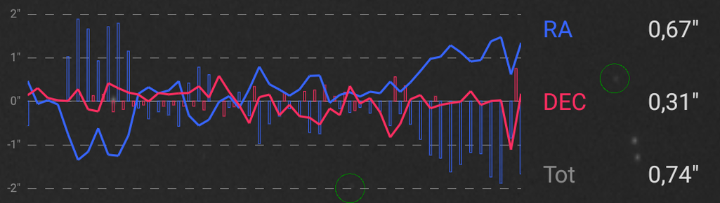

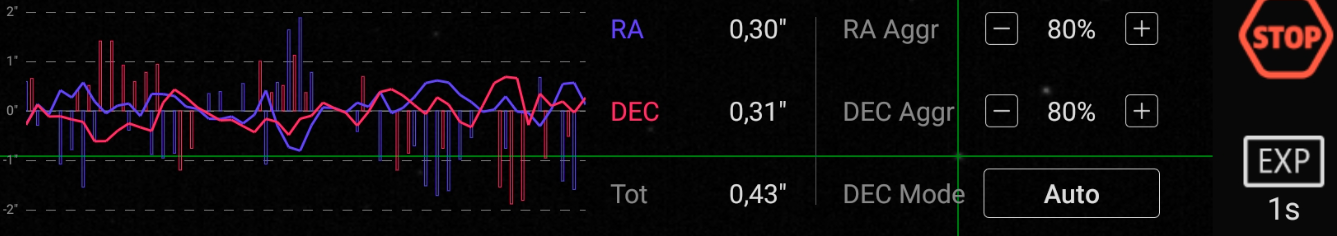

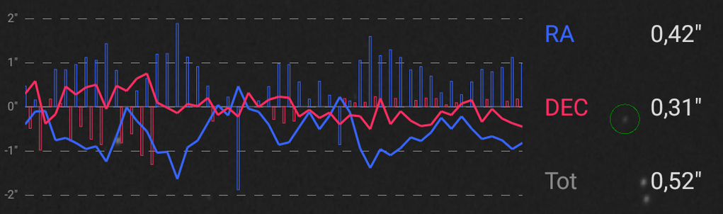

Wenn ich noch mal die Seiten hier durchforste, hatte ich bei einer Sekunde wirklich bessere Zahlen und Kurven:
Bei dem oberen Graphen braucht die Korrektur in DEC aber auch wieder viele Impulse. Der untere mit mehr Aggressivität schaut da besser aus, aber ich glaube, weil die Exkursionen kleiner sind: Die erste DEC-Exkursion braucht immer noch 8 Korrekturimpulse. Diese langen, konstanten Abweichungen in DEC werden schon das Problem sein, das die „Eier“ verursacht.
Schau doch mal genau, wie sich die DEC-Achse bei der Kalibrierung verhält, ob die Bewegung den Guide-Impulsen entspricht in der Amplitude.
Ja spannend, das muss ich mal prüfen. Also wenn ich das irgendwie einsehen kann, was die DEC-Achse bei der Kalibrierung und ihr nachfolgendes Verhalten angeht.
Ich hab für‘s “troubleshooting“ immer den PC genutzt - aber in der ASIAir sind die PHD-Logs auch abgespeichert. Die kannst Du auf den PC übertragen und mit PHD2LogViewer (gibt‘s hier: PHD2 Log Viewer - PHD2 Guide Log viewing tool) auswerten.
