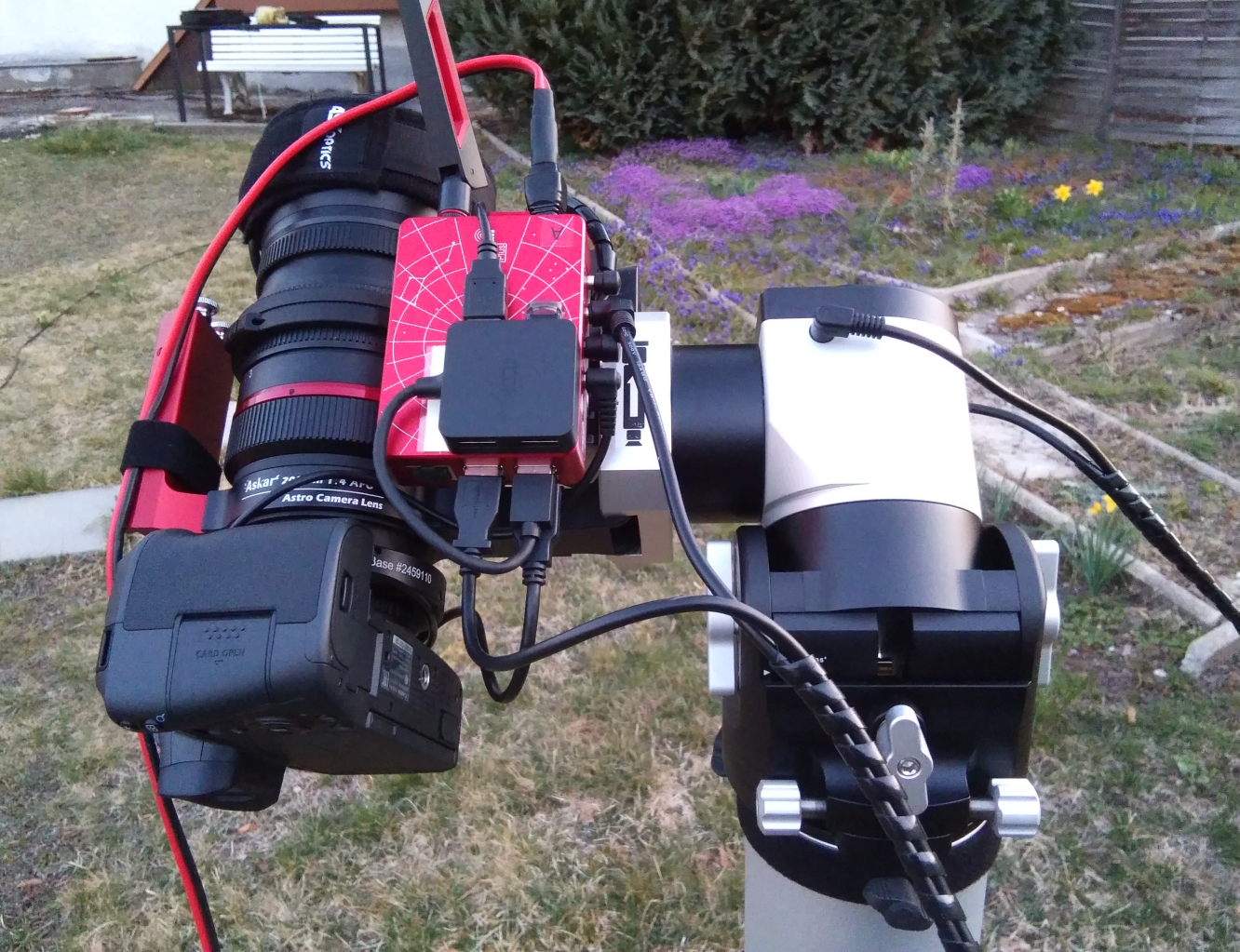

Kurz noch mal eine neue Erfahrung von meiner Seite zur RST-135, was mich aufgrund meiner Unwissenheit mal wieder ein paar kahle Stellen auf dem Kopf gebracht hat. ich schätze mal die meisten RST-135 Besitzer wissen darüber Bescheid, aber für die anderen könnte meine aktuelle Erfahrung vielleicht interessant sein.
Ich arbeite gerade seit mehreren Nächten am Objekt Polaris und Umfeld, und das mit einem Askar 200 mit einer EOS Ra dran, und das dann auf einer RST-135 drauf. Das Plate Solving funktioniert hier an Polaris irgendwie nicht. jedenfalls versucht die ASIAIR hier immer nach dem Anfahren mehrere Korrekturen auszuführen, bekommt es aber nicht hin. Ich schätze mal das liegt an der nahe Region von Polaris und das hier die Montierung etwas durch die Achsen eingeschränkt ist. Jedenfalls arbeite ich deswegen ohne den Meridian Flip, was aber auch problemlos geht, da die aufgesetzte Kombi so kurz ist, das sie einfach durchdrehen kann.
An mehreren Morgen gab es nach dem Aufstehen immer ein böses Erwachen, denn die Sterne hatten alle Strichspuren. Als würde die Nachführung nicht mehr funktionieren. Ich habe die Montierung dann am Morgen immer so vorgefunden:
Ich habe hier schon der ASIAIR die Schuld in die Schuhe geschoben, und dann auch den Kabeln. Aber nein, nach einer Recherche ist mir was klar geworden, von dem ich am Anfang schon mal gelesen habe. Und zwar hat die RST-135 eine Limitierung, und stoppt dann einfach wenn diese erreicht wird. Auch das war ich bisher nicht gewohnt: Meridian flip - Rainbow Astro
Ich habe der Limitierung nun 60 Grad drauf gegeben, und das klappt nun einwandfrei, wie hier zu sehen: RST-135 - Meridian limit increased
Und wieder etwas gelernt. :-D
Und nicht nur Plate Solving funktioniert da nicht, sondern auch das Guiding kann man knicken. Ausser man schiebt das Guide Scope nach aussen, wo es wieder mehr Bewegung gibt. Aber 2min ohne Guiding bei 200mm am FF klappt einwandfrei an der RST-135 - ohne E :) Vielleicht wäre sogar noch mehr drinnen.
Richtig, das muss wohl immer am Zeitpunkt des Meridian Flips gewesen sein, an dem sie abgeschalten hat. Echt gemein wenn man sich dessen nicht bewusst ist. Bei der ASIAIR gab es wohl bei einigen das Problem, dass das Tracking einfach abgeschalten hat. Und genau die Vermutung hatte ich auch bei mir, dabei lag es an der Montierung. Ohne Flip habe ich bisher immer nur an meiner M-Zero gearbeitet, und die ist dafür ausgelegt. Bei anderen Montierungen habe ich sonst immer geflipt, weswegen ich mir nie Gedanken über ein Limit gemacht habe. Aber jetzt passt es ja wenn man es weiss.

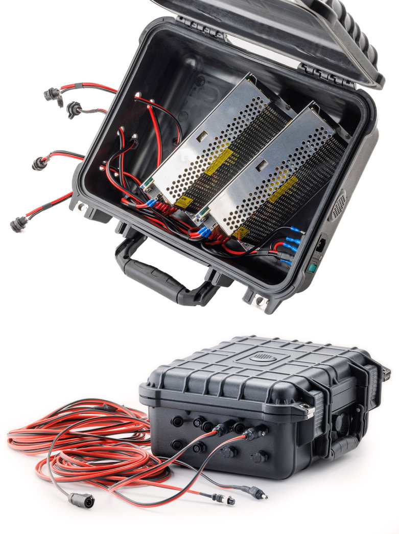

Ich wollte eigentlich noch etwas warten, was das Feedback zu meinen ganzen vorigen Problemen mit der RST-135 angeht. Aber ich habe so die Vermutung, dass ich die Ursache meiner Probleme mit den abbrechenden Fahrten gefunden habe. Ich habe die RST-135 die letzten 5 Nächte ohne Guiding und Meridian Flip genutzt, also so wie auf dem Video zu sehen. Aber das Anfahren von Objekt, sowie Drehung mit 60 Grad nach Westen beim Polar Alignment, hat jetzt immer ohne stoppen geklappt. Also gehe ich davon aus, dass das Problem weg ist. Wobei das auch immer mit meinem 100er Apo passiert ist, aktuell arbeite ich ja mit einer viel leichteren Kombination. Deswegen muss das noch weiter getestet werden. Aber es sieht so danach aus, das meine Probleme wegen der Stromversorgung aufgetreten sind.
Offiziell ist die Betriebsspannung für die RST-135 ja mit 12-16V angegeben. Die Empfehlung von Rainbow Astro liegt sogar bei 14V oder höher. Meine beiden Netzteile lagen immer sehr genau auf 12V, teilweise ist es sogar auf 11,9V gefallen. Also schon etwas grenzwertig, wenn die Montierung lieber zu höheren Spannungen tendiert.
Ich habe mir letztens eine neue Stromversorgung zusammengebastelt, mit zwei Schaltnetzteilen, welche bis 13,2V hoch gehen, und was ich so auch eigestellt habe. Diese Stromversorgung ist nun in den letzten 5 Nächten mit der RST-135 in Betrieb gewesen, und ich hatte keine Probleme bei schnellen Fahrten. Mal sehen ob das so bleibt. Ich hoffe jedenfalls sehr, dass das die Ursache war.
Ich hatte am Anfang gestern kurz einen Spannungsabfall - man soll eine verlängerte 12V (2.5x5.5) halt nicht ins nasse Gras legen. Trocken funktionierte alles. Mein Dob ist sehr empfindlich bezüglich Spannung. Für die Versorgung vom Akku hab ich eine Buck/Boost-Schaltung dazwischen getan. Die hält die Spannung extrem konstant (gemessen auch unter Last):
Vielleicht fangen solche Probleme wirklich erst ab 11.9V an, oder vielleicht ist es bei mir teilweise sogar auf 11.8V oder tiefer runter. Vielleicht ist die Spannung auch unter der Last der schnellen Fahrten etwas eingebrochen, was dann gleichzeitig zu den Problemen geführt hat. Das sind halt auch keine hochwertigen Netzteile, welche ich im Einsatz hatte.

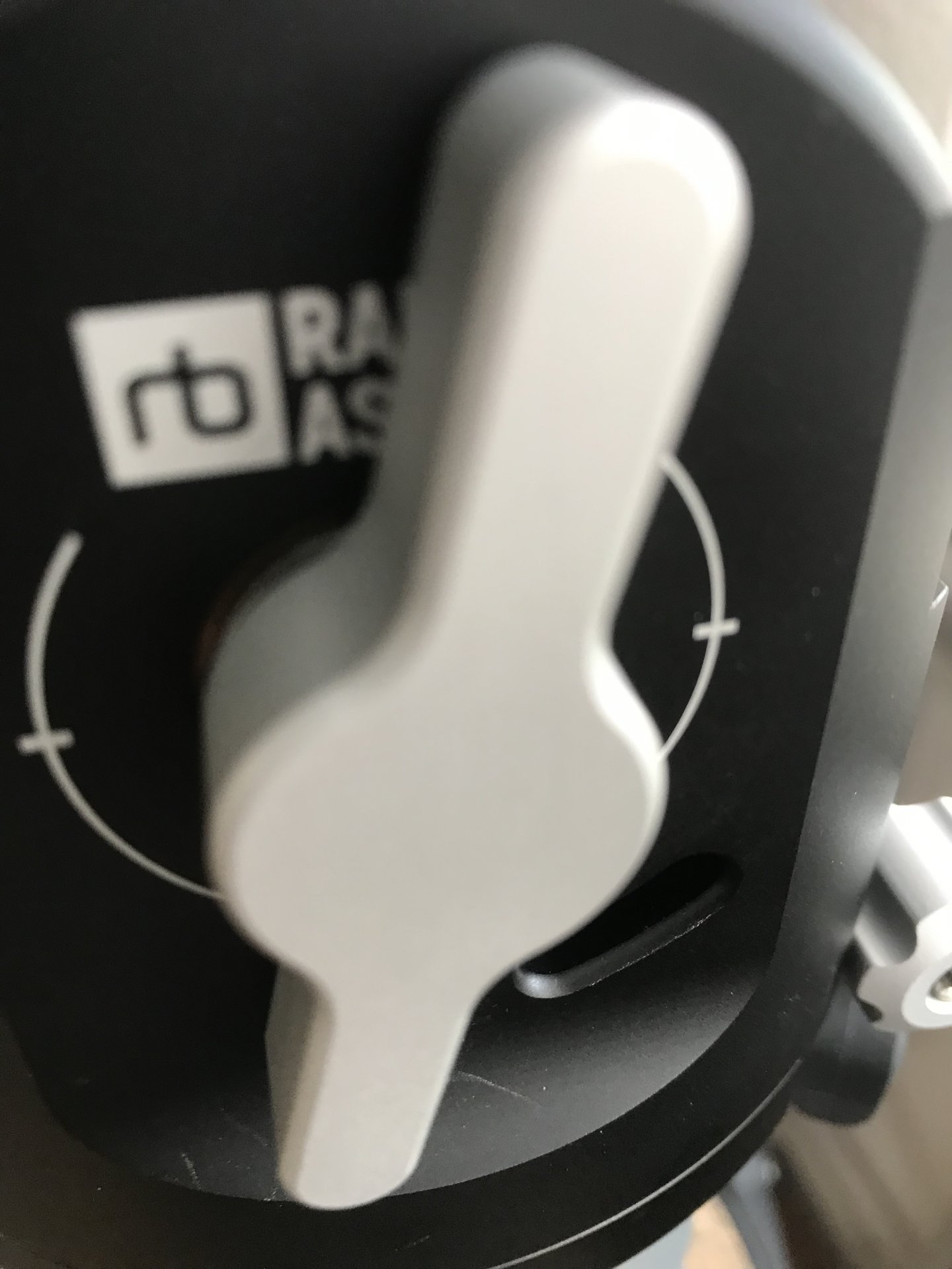

Meinst du mit Links/Rechts die Azimut Schrauben? Für die Polhöhe gibt es ja nur eine Drehschraube. Das diese sich von alleine lösen, hatte ich noch nicht. Ich achte hier immer darauf, das die beiden Schrauben sauber kontern nach dem die richtige Position gefunden wurden. Also z.B. mit einer rein drehen bis es passt, und dann vorsichtig die andere dagegen festdrehen.
Bei der Schraube für die Polhöhe lege ich immer wert drauf, dass Druck auf die Schnecke ausgeübt, also die Zahnstange immer von oben aufliegt/ansteht. Wenn man beide Schrauben zur Fixierung schon etwas fest gedreht hat, kann man über den Drehknopf ja trotzdem noch die Polhöhe verstellen, aber hier rutscht die Konstruktion nicht mehr sauber nach, je nach dem wie fest schon fixiert wurde, und was für Gewicht drauf abgelegt ist. Wenn ich also am Ende schon im fixierten Zustand drehe, drehe ich so, das die Zahnstange auch fest von oben an der Schnecke anliegt. Dreht man also nach oben, und muss dann wieder etwas zurück nach unten korrigieren, entsteht vorerst ein Spielraum bis die Zahnstange wieder von oben greift und nach unten drückt. Dann drehe ich wieder leicht nach oben, so das von unten die Schnecke immer an der Zahnstange ansteht und Halt bietet. So wird das ganze noch mal zusätzlich durch die Schnecke fixiert, und nicht nur durch die beiden Flügelschrauben an der Seite.
Ich habe sonst immer das Gefühl, das durch das Spiel die Konstruktion wieder nachsacken kann, und das Polar Alignment nicht mehr stimmt. Die Polhöhenwiege ist leider nicht so gut wie ich sie zu Anfang gelobt habe. Aber wenn man weiss, wie man mit dem Spiel umgeht, und das ganze sauber fixiert, geht es schon. Vielleicht ist das aber auch nur bei meiner Polhöhenwiege so.
Das sind die Schrauben zur Fixierung der Polhöhe. Das mit dem Azimut sind die beiden kleinen Schrauben für links und rechts. Aber bezüglich diesen großen Flügelschrauben habe ich ja oben was geschrieben. Bei mir bleiben die meist auch gekontert, weswegen sich auch die oben beschriebene Erfahrung ergeben hat.
Ich habe nur Probleme mit den Polhöhenschrauben (wie im ersten Post zum Thema erwähnt). Bei mir ist Azimut nie ein Problem gewesen; selbst der Klemmhebel greift bombenfest.
