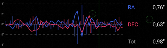

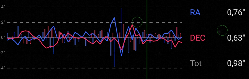

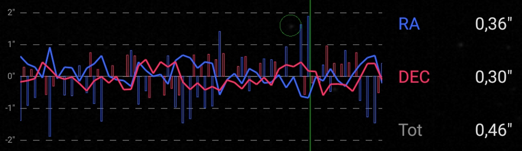

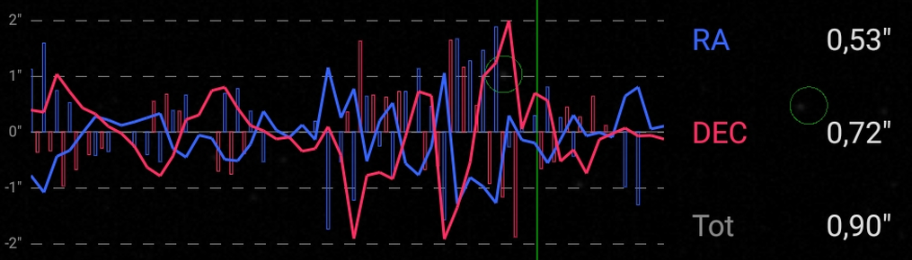

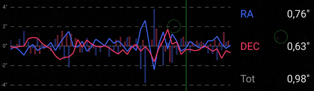

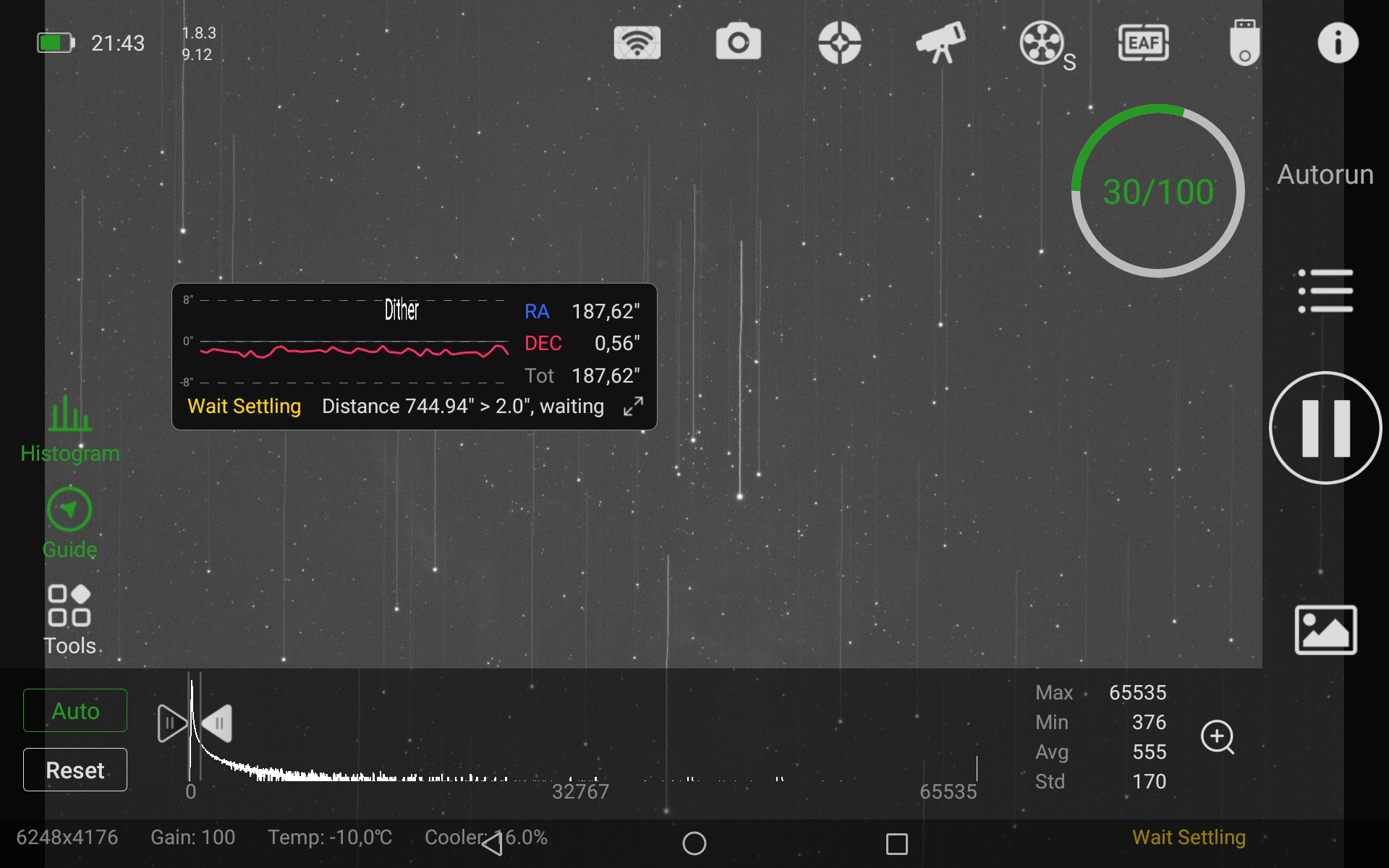

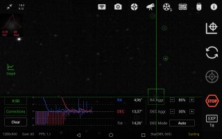

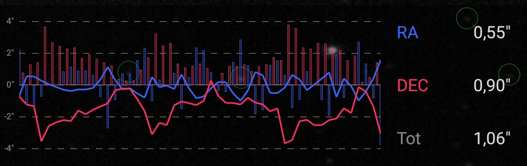

Montierung: Ja, das ist noch so eine Sache. Die Sterne sind rund, aber ich habe weiterhin die Peaks im Guiding. Die Skala springt dann gerne von der max 2" auf die max 4" hoch, immer wieder mal.
Mal habe ich echt für eine weile schöne tiefe Werte.
Und dann springt es immer wieder mal auf höhere:
Ich habe mit verschiedenen Aggressivitäten gearbeitet, aber diese Sprünge scheint es immer zu geben. Ich habe gehofft, dass diese bei bestimmten Einstellungen mal verschwinden. Aber ich kann beide Achsen mit nur 30% fahren, oder beide mit 80%, das mache hier keine Unterschiede. Aktuell fahre ich bei 80% für die RA, und 30% für die DEC. Damit fahre, ich glaube ich im Schnitt ganz gut.

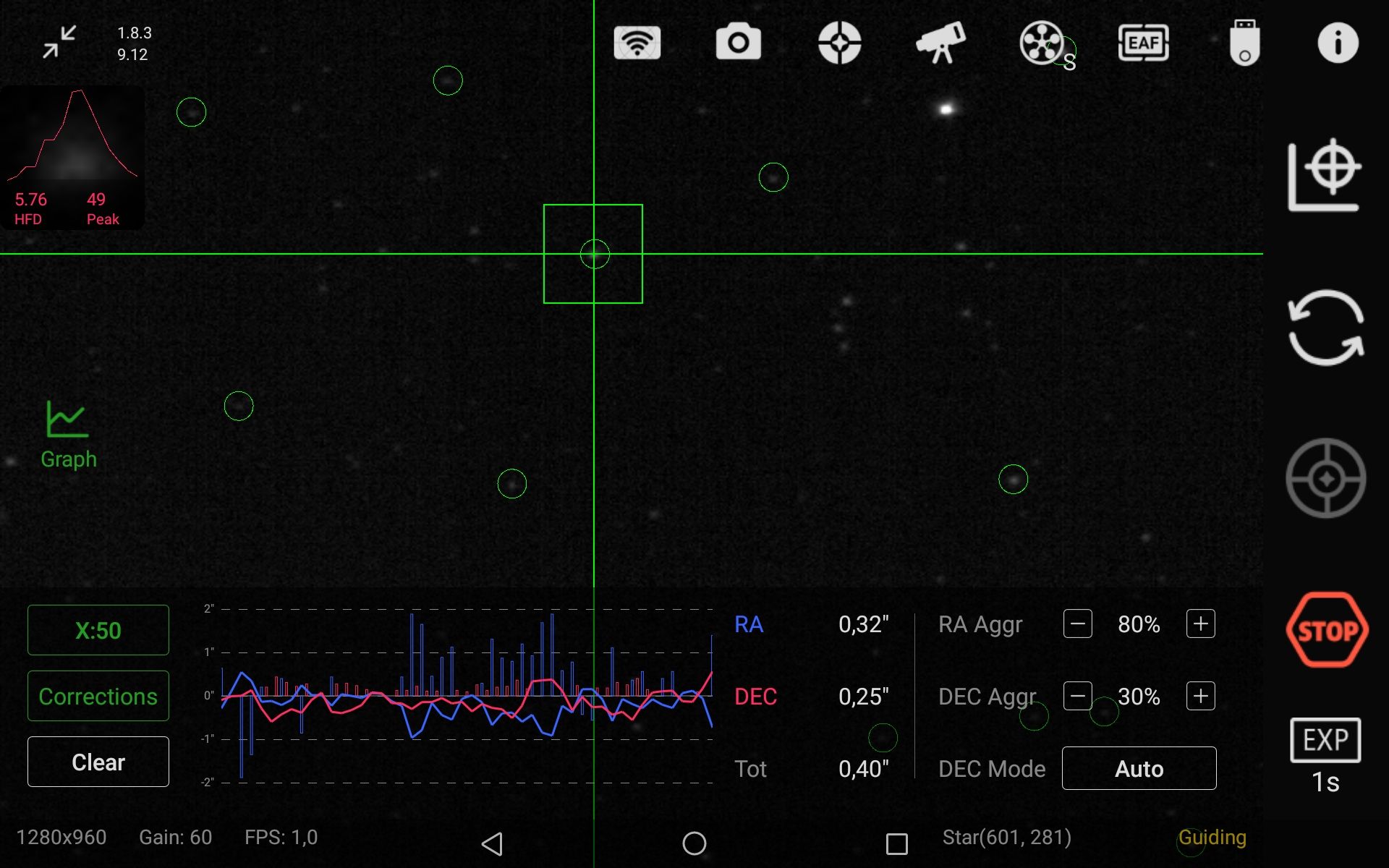

OAG: Ich habe bei meinen beiden Kameras noch in weiser Voraussicht noch den normalen ZWO OAG durch den ZWO OAG L ausgetauscht, um zum einen mehr Licht einzufangen, und zum anderen den Sensor einer ASI 174mm mini auszuleuchten, welche dann bei größeren Brennweiten zum Einsatz kommt. Hat aber jetzt aus meiner Sicht keinen spürbaren positiven Effekt auf mein Problem. Wobei ich das Gefühlt habe, das ich im Vergleich zu vorher schon etwas mehr Sterne habe bzw. viele feinere auch zum Vorschein kommen. Das 12x12mm Prisma sollte im Vergleich zum 7x7 Prisma angeblich 3-mal mehr Licht einfangen.
Fazit bis jetzt: Das Problem mit den unrunden Sternen scheint weg zu sein, und hängt wohl nicht mit den Ausreißern zusammen, welche noch weiterhin vorhanden sind. Das Stativ scheint das Setup mehr in Position zu halten, auch nach dem Meridianflip. Woher diese Peaks kommen, keine Ahnung! Ich hoffe ja echt, das liegt nicht an einem Qualitätsmangel der RST-135. Mir erscheint das einfach nicht normal. Im mittleren Negativbeispiel springt die DEC ja bis auf fast -4" mehrfach hintereinander runter. Und dann läuft die wieder mit Werten zwischen 0,20 - 0,30". Solche Extremitäten sind doch nicht normal.

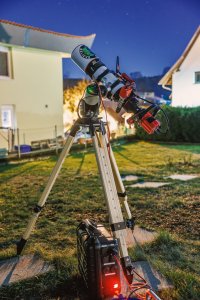

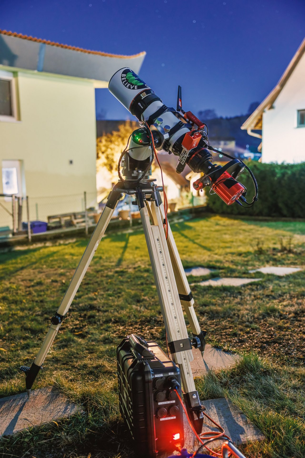

Ich habe mir auch das UNI14 Astro mit variabler Spreizsicherung und der Rainbow Säule gegönnt :love:
Die verschiedenen Winkel lassen einen ruhig schlafen, da kippt nix mehr. Habe testweise meinen ESPRIT120, allerdings ohne Kamera weil zu lang, ohne Gegengewicht umhergefahren - null wackelig. Voraussetzungen für ein SC oder RC sind also gelegt :)
Die 160mm Auflageplatte empfand ich als sehr gross, evtl. Zu gross? Bis ich gemerkt habe, dass man da sehr gut drunter packen kann für einen schnellen Transport.
Die Ablageplatte ist natürlich super für den Akku und den Sonstigen Krams.
Das du immer noch solche Ausschläge hast, ist natürlich ein wenig schade.
Aber die Erkenntnis das deine Sterne trotzdem rund bleiben ist viel wichtiger!
Schon mal übers Gegengewicht nachgedacht? Die Guidingkurven erinnern an einen unbedachten Rudergänger, den eine Welle vom Kurs abgebracht hat und der jetzt hektisch am Ruder reißt, was in der Welle nicht so einfach ist.
Auch wenn die Sterne rund werden, will ich eigentlich bei so einer Montierung so ein Guiding nicht akzeptieren. Da kann man ja gar nicht richtig kontrollieren, ob das sauber läuft. Und wenn das nicht normal ist, wovon ich ausgehe, da hier kein andere Besitzer so etwas bei sich feststellt, dann ist irgendwo der Wurm drinnen. Nicht falsch verstehen, aber bei so einer teuren Montierung, muss das für mich perfekt passen, und da will ich so etwas nicht in Kauf nehmen. Ich reize die ja mit dem kleinen Setup eigentlich nicht einmal aus, würde ich mal behaupten.
Ein Gegengewicht habe ich sogar dazugekauft, für den Fall das mal was Größeres darauf kommen sollte. Aber für mein 7 Kilo Setup akzeptiere ich das nicht, die Montierung sollte ja fast schon das doppelte ohne Gegengewicht können. Und prinzipiell habe ich mir genau die Montierung gekauft, weil ich eben keine Gegengewichte nutzen muss. Ich könnte es vielleicht mal an einer Nacht testen, ob es damit vielleicht besser läuft. Das wäre vielleicht eine Option!
Ich kann auch bestätigen, dass ich solche Ausreisser nicht habe. Auch nicht mit testweise 12 kg (mit und ohne) Gegengewicht auf dem RT90C. Wobei dann natürlich das Guiding schon leidet, so mit 1.2" RMS, und man nach nem Schwenk oder Dithern auch gerne mal 10-20s auf die Dämpfung warten kann. Für Auto-Mobil denke ich auch noch über ein stabileres Stativ nach. Gut, dass Du das Uni empfehlen kannst, das kommt dann schon in die enge Auswahl. Zum Fliegen ist's halt etwas ausladend und gewichtig.

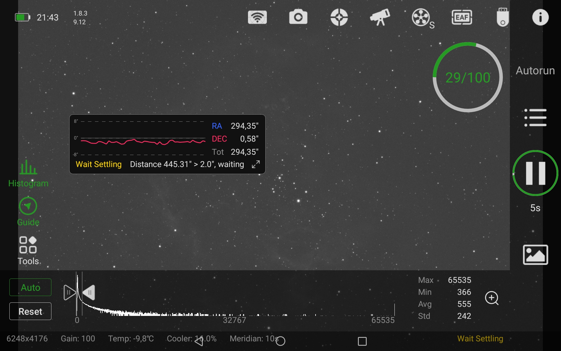

Diese Nacht hatte ich wieder mit dem Meridian-Flip zu kämpfen. Das hat mir wieder die RA Achse ausser betrieb gesetzt. Das Teleskop ist wieder in diese Position gefahren, wie ein älteres Beispiel hier zeigt:
Die vorige Nacht hat der Flip einwandfrei funktioniert. Einstellungen habe ich keine verändert. Und wenn das passiert, stirbt auch die RA Achse ab. Ich kann nur noch die DEC bewegen, die RA ist einfach tot. Bei Homeposition anfahren meldet die ASIAIR irgendwann "Failed to operate". Ich muss die Montierung ganz abschalten, und wieder einschalten. Dann funktioniert es wieder. Ich musste das in der Einmal beim Anfahren hat sie auf einmal nicht mehr gestoppt, und mein OAG ist an der Stativ gestossen. Zum Glück wurde das erkannt und gestoppt. Ich habe dann auch ein paar mal am USB Kabel gerüttelt, ob hier ein Verbindungsproblem vorliegt, aber es wurde dabei nichts unterbrochen.

Ich hatte mit der ASIAir auch ein Problem mit dem Flip, das Teleskop ist danach auch in die falsche Richtung gefahren. Die Achsen gingen aber beide noch, nur waren die Fahrtrichtungen dann komplett verkehrt beim Schwenk. Musste auch die Montierung neu starten. War aber nur einmal, die meisten Flips haben geklappt. Ich hab seitdem auf einen Eagle umgestellt, um meine QHY-Kameras auch nutzen zu können. Unter Voyager funktioniert der Flip über den ASCOM-Treiber. Könnte also nen Problem im INDI-Treiber der RST sein.
Ich verwende auch das Rainbow Protokoll, aber vielleicht ist da irgendwo ein Bug mit der ASIAIR zusammen. Ich kann nicht versprechen dass es funktioniert.

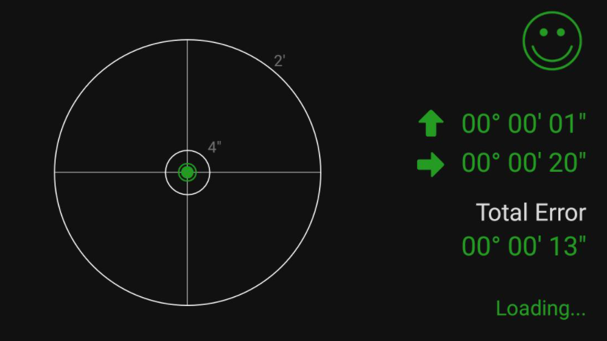

Wie ist denn deine Vorgehensweise? Beim Trockentest mit der ASIAIR bin ich folgendermassen vorgegangen (Mit Rainbow Protokoll):
-Montierung einschalten
-Auto Home
-Montierung ausschalten
-Montierung wieder an (Weiss nicht ob nötig, aber ASIAIR kann rumzicken, wenn man vor dem Verbinden schon mit der Montierung rumfährt. Ist jedenfalls bei meiner Skywatcher so)
-Asiair an und verbinden (Ich mache kein manuelles Sync to mount, habe ich irgendwo gelesen)
-Mit den Pfeiltasten der ASIAIR Teleskop zum Pol ausrichten
-Polar Align durchführen (simuliert ;) )
-Aufnahmen beginnen
Wie gesagt, hatte hier noch keinen Praxistest durchgeführt. Aber die ASIAIR gibt ja nur einen Slewbefehl, ich denke da muss was in der Montierung nicht korrekt eingestellt sein. Stimmen Zeitzone, Uhrzeit und Standort laut Handbox?
Viele Grüße,
Stephan
Das Problem scheint wohl nicht unbekannt zu sein. Ich habe das Problem mit der falschen Richtung nach dem Flip vorher mal in die ASIAIR Gruppe auf Facebook gestellt, und das scheinen andere auch mit anderen Montierungen wie z.B. die HEQ5 pro, EQ6 r pro zu haben.
Bezüglich meinem Ablauf sieht der folgendermassen aus:
- Montierung ist schon auf Homeposition von der letzten Session, und der Einschalter ist schon auf On.
- Ich schalte die ASIAIR ein, diese versorgt die Montierung welche auch gleich einschaltet.
- Sync to mount mache ich eigentlich immer zur Sicherheit, wobei ich das auch mal vergessen haben könnte. Vielleicht habe ich das letztes Mal gemacht, und dieses Mal nicht....
- Dann mit den Pfeiltasten der ASIAIR Teleskop zum Pol ausrichten
- Aufnahmen beginnen
- Nach den Kalibrierungsframes am Ende, fahre ich die Montierung wieder zur Homeposition.
Zeitzone/Uhrzeit/Standort habe ich anfangs in die Handbox eingegeben. Müsste ich nachkontrollieren ob die noch stimmen. Sollten aber eigentlich Sync to mount aktualisiert werden. Das könnte ich mal nachkontrollieren. Vielleicht stimmen die Daten im Mount wirklich nicht, und wenn ich tatsächlich mal Sync to mount in der ASIAIR vergesse, werden die falschen Daten nicht überschrieben?
Aber wenn hierbei was nicht korrekt wäre, würde die Montierung schon beim ersten Anfahren vom Objekt falsch fahren. Ich suche nach dem Rosettennebel in der Datenbank der ASIAIR, drücke Goto, und er fährt korrekt an, mit vielleicht einer winzigen Korrektur. Würden die Daten falsch sein, würde er hier schon in eine andere Richtung fahren - vielleicht auch zum Boden wie nach dem Flip.
Aber das Problem würde ich auf jeden Fall bei ZWO melden. Vielleicht wirklich ein Treiberproblem. Wobei auch recht deutlich wenn nach dem Fall die RA-Achse keine Funktion mehr hat.

Heute nach noch mal draussen gewesen. Ich wollte mal das LX200 Protokoll ausprobieren, habe es mit dem LX200 Basic und mit dem LX200 Classic ausprobiert, beides jeweils mit Baudrate 9600 und 115200. Ich konnte bei keinem Profil und bei keiner der Baudraten eine Verbindung aufbauen. Was muss denn hier genau eingestellt werden?
Dann wieder ein kleines Best of aus der Nacht:
- Der Meridian Flip hat mal wieder nicht funktioniert. Diesmal ist das irgendwie hängen geblieben, anstatt den Flip zu machen. Sah dann irgendwie so aus:
Irgendwie habe ich das dann im Halbschlaf wieder in Bewegung gekommen, dann sah das Guiding anfangs so aus:
Davor ist das Teleskop noch in den Zenit gefahren. Konnte es vorher noch stoppen bevor es zu einem Schaden gekommen ist. Beim UNI 4 C ohne Säule kann man die Nähe am Zenit vergessen, also jedenfalls mit meiner Kombi.
Ich glaub das war auch während oder kurz nach dem Flip, da war auf einmal auch keine RA-Achse mehr beim Guiding vorhanden. :) Auch noch nie gesehen!
- Am frühen Morgen ist mir dann wieder die RA-Aschse abgestorben. Das Teleskop hat mit Position nach Westen gestoppt bzw. habe ich die ASIAIR programmiert, bei Untergang von Objektiv sich abzuschalten. Habe sie dann am frühen morgen wieder eingeschalten, und wollte das Teleskop einigermassen für die Kalibrierframes ausrichten. Mitten beim drehen der RA-Achse hat es einfach so gestoppt. Es ist an keiner Stelle angestossen. Die DEC konnte ich wie üblich wieder ganz normal bewegen, aber die RA war tot. Ich musste die Montierung wieder abschalten und wieder einschalten, dann hat es wieder geklappt.
Ich weiss ja nicht, aber wenn es ein Problem das ASIAIR wäre, müsste ich ja wenigstens die wohl einen Neustart durchführen, wenn dort was hängt, und nicht die Montierung?
- Meine Guidincam wurde aussen leicht zerkratzt, weil der OAG an das Stativ dran gekommen ist. Wenn man das Polar Alignment macht, fährt die RA-Achse ha ca. 60 Grad nach Westen. Wenn man dann von der Position direkt ein Goto zu einem Objekt Richtung Süden durchführt, dreht sich die DEC erst mal voll durch. Aber selbst schuld, dass hätte ich wissen sollen... Naja, zum Glück nur eine ASI120mm mini, und nicht die dreimal teurere ASI 174mm mini... trotzdem Ärgerlich. Ohne Säule wird jetzt nicht mehr gearbeitet.
- Sonst vom Guiding muss ich sagen, hatte sie recht gute Momente. Also wieder mit den Ausschlägen zwischen drinnen, aber ich hatte das Gefühl, das die Skala vom Guiding nicht so oft auf die 4" hoch skaliert hat. Die Sterne waren diesmal leicht unschärfer. Vielleicht hat das hier einen kleinen Vorteil verschafft?
Alles sehr seltsam, bezüglich „toter“ RA Achse. Eventuell ist die Montierung in die Limits gefahren? Ich habe meine Montierung so eingestellt, das sie etwa 20 Min über den Meridian trackt. ( da stösst bei mir noch nichts an).
