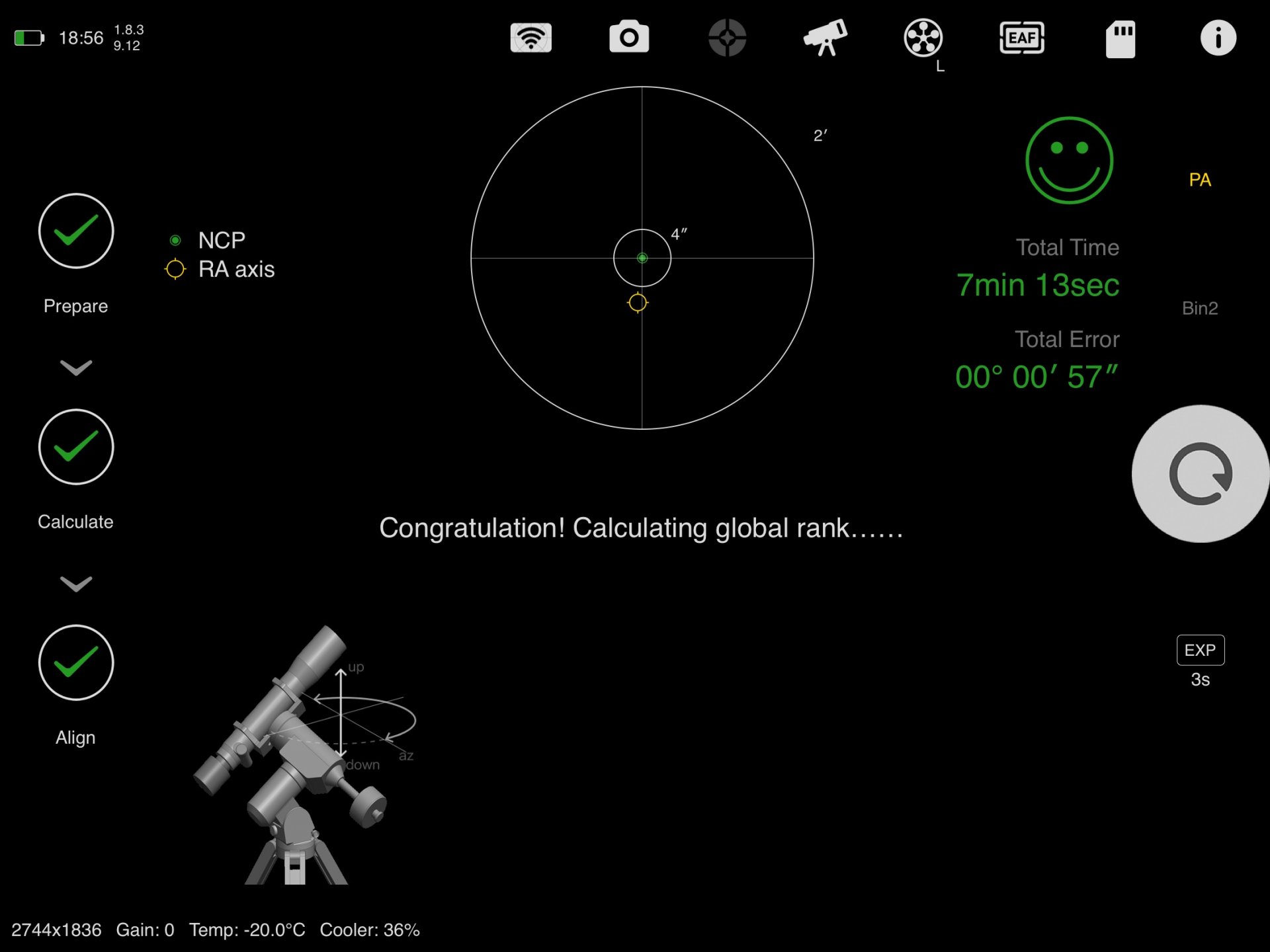

Screenshot PA mit 57"

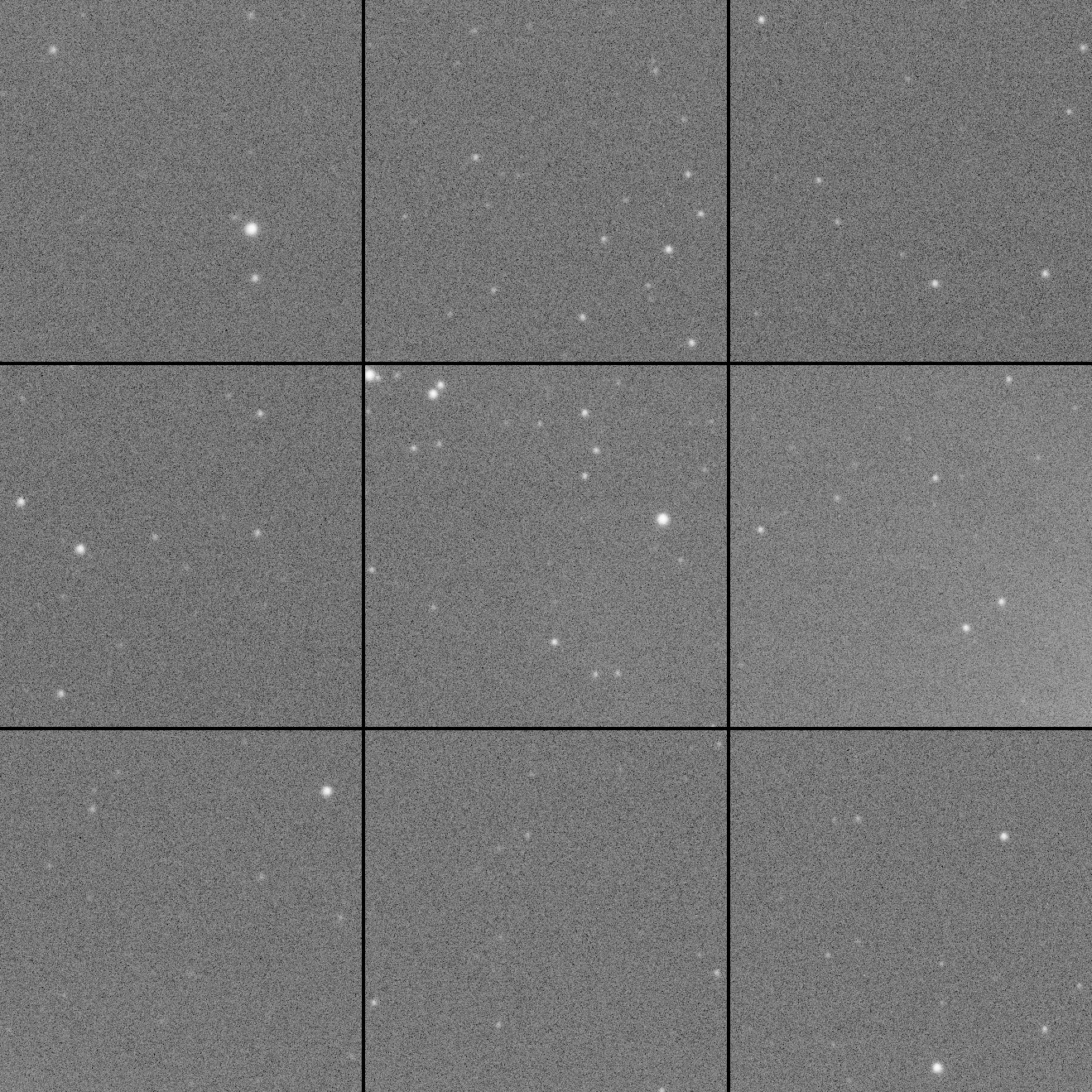

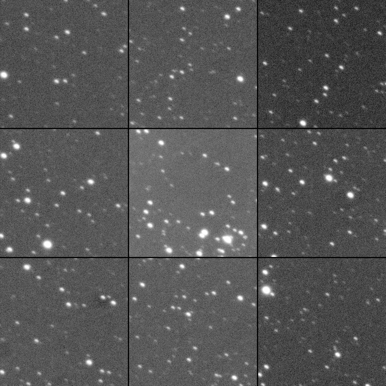

300s Frame (UVIR - Hätte Halpha sein sollen wenn man nicht an den Filterposi rumstellt)
180s Frame habe ich leider gerade kein Zugriff drauf; Eier kleiner, aber gleiche Richtung wie beim 300s Frame
120s Frame Oiii, welchen ich OK finde
300s Frame

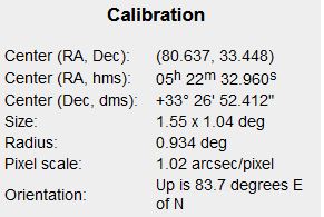

Wenn ich versuche mir das Bildfeld in Stellarium zu simulieren, würde ich glatt behaupten die Euer sind diagonal, sprich beide Achsen ?
