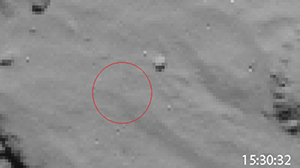

Hier sind noch ein paar vorher/nachher Bilder von der ersten Aufschlagstelle:
Philae's first touchdown seen by Rosetta's NavCam
The images were taken at 15:30:32 GMT and 15:35:32 GMT onboard spacecraft time. The landing time was 15:34:06 GMT onboard the spacecraft, between the timestamps of the two images.
The first image is thus 3 min 34 sec before touchdown. At this time, Philae was approximately 250m above the surface. The second image is 1 min 26 seconds after first touchdown. The touchdown is seen as a dark area, which is considered as strong indication that the lander touched down at this spot (possibly raising dust from the impact). The third image is the same as the second, but also shows a green square; this is the computed touchdown point.
They were taken from a distance of about 15 km from the surface, giving an approximate scale of 1.3 m per pixel. The dark spot appears to be within less than 10 m of the computed touchdown point.
Credits: ESA/Rosetta/NAVCAM – CC BY-SA IGO 3.0

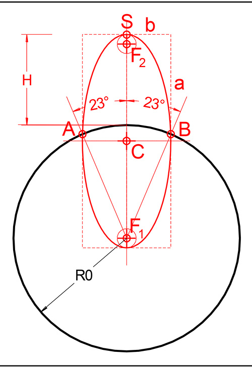

Hallo allerseits,
zur finalen Landestelle von Philae gibt es ja bislang anscheinend immer noch keine sicheren Erkenntnisse. Zunächst war nur die Flugzeit von 2 h nach dem ersten Aufsetzer bekannt. Dann hörte man von einer mutmaßlichen Flughöhe von ca. 1000 m und einer mutmaßlichen Reichweite von etwa 1000 m. Schließlich gab es Photos von Osiris, welche die seitliche Flugrichtung und Geschwindigkeit nach dem ersten Aufschlag immerhin in der Anfangsphase dokumentierten.
Die mutmaßliche Reichweite von ca. 1000 m scheint in Widerspruch zu der berichteten Horizontalgeschwindigkeit von 0,5 m/s, denn damit käme man über 2 Stunden auf eine Reichweite von über 3 km. Die Eigenrotation des Kometen beträgt zwar an der Landestelle ca. 1 km/h, sollte aber für den angegebenen Wert von 0,5 m/s keine Rolle spielen, da dieser die aus den Photos abgeleitete Bewegung von Philae über dem Terrain beschreibt.
Ich habe mal ein bisschen gerechnet, um zu verstehen, ob eine ballistische Trajektorie mit einer Flughöhe von 1000 m, einer Reichweite von 1000 m, und einer Flugzeit von 2 Stunden überhaupt möglich ist. Dabei habe ich nur die Gravitation des etwas kleineren Kopfteils betrachtet, für den ich näherungsweise eine Kugelform mit einem Durchmesser von 2,5 km und eine Masse von 40% der Gesamtmasse von 1 x 10^13 kg entsprechend dem Volumenanteil angenommen habe.
Die Ergebnisse der Rechnung sind in der Tabelle und in der begleitenden Grafik dargestellt.
Code:
Radius des Kopfteils     R0         1250 m
Masse des Kopfteils      MK         0,4 x 10^13 kg
Flughöhe                 H          1000 m
Reichweite               AB         1000 m
Halbwinkel               theta      23°
Exzentrizität            e          0,9096
Gr. Halbachse            a          1178 m
Kl. Halbachse            b          488 m
Fokalabstand             f          1072 m
Periapsis                r_p        106 m
Apoapsis                 r_a        2250 m
Volle Umlaufzeit         T          4h19 m
Laufzeit AB              Delta T    ~ 2h
Die Trajektorie ist eine sog. suborbitale Keplerellipse , welche zwischen den Punkten A und B außerhalb des näherungsweise kugelförmigen Kometenkopfes verläuft und im Scheitelpunkt S ihre größte Höhe H erreicht. Die volle Umlaufzeit T könnte nur realisiert werden, wenn die Masse MK den Orbit nicht obstruiert. Die tatsächliche Laufzeit von 2 h gilt für den Bahnverlauf von A nach B, also für den ballistischen Flug zwischen dem ersten Abprall und dem finalen Aufprall.
Eine Trajektorie von der dargestellten Art ist jedenfalls plausibel. Die zusätzliche Gravitation des entfernteren Körperteils würde zu einer etwas höheren Beschleunigung und einer etwas kürzeren Umlaufzeit führen.
Gruß, Peter
