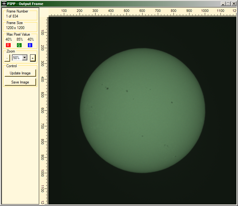

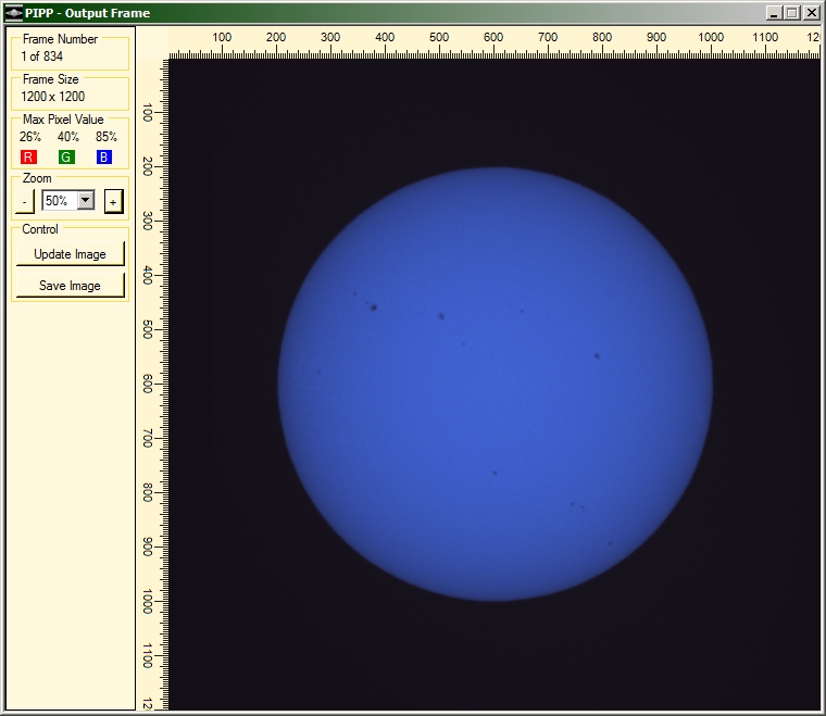

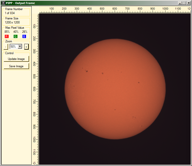

nimm mal GRBG. Ich habe das auch gehabt.

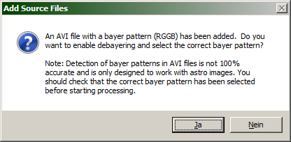

Das geht bei mir in Pipp.
PIPP meint beim Einladen des *.AVI
nach Einladen mit RGGB:
Umgestellt nach GRGB (wie auch für GBRG) zeigt
Umstellung nach BGGR
das sieht noch am ehesten wie Sonne (auf dem Display) aus aber erzeugt eben diese Artefakte.
Im *.AVI.txt CBayer = GR
mehr Optionen gibts nicht. Kann / muss man da noch etwas umstellen/ einstellen beim Seestar oder im PIPP?
BG - Frank

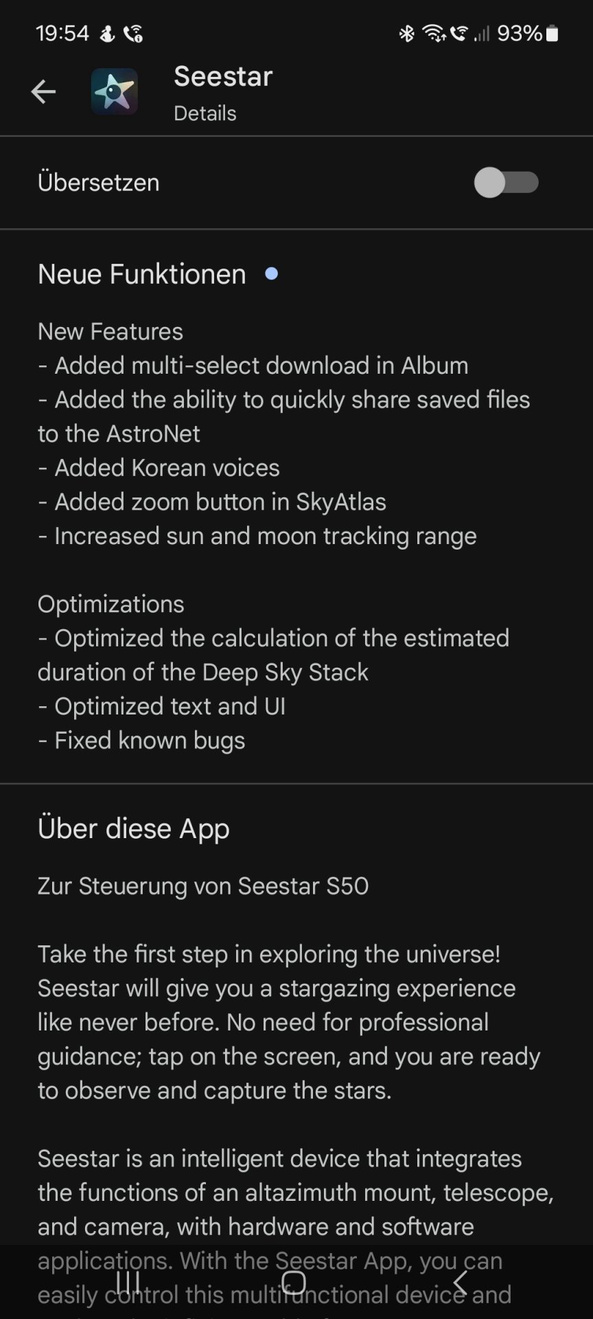

Habt Ihr schon die neue Version der App (119) und der Firmware auf dem Seestar?
Ich habe die gestern aufgespielt, konnte sie aber noch nicht ausprobieren.
Alexander
Während es bei androids nur die Version 1.19 gibt, hat mein ipad schon 1.19.2 als update runtergeladen.
Weiß jemand, ob es da einen Unterschied gibt?
Alexander
