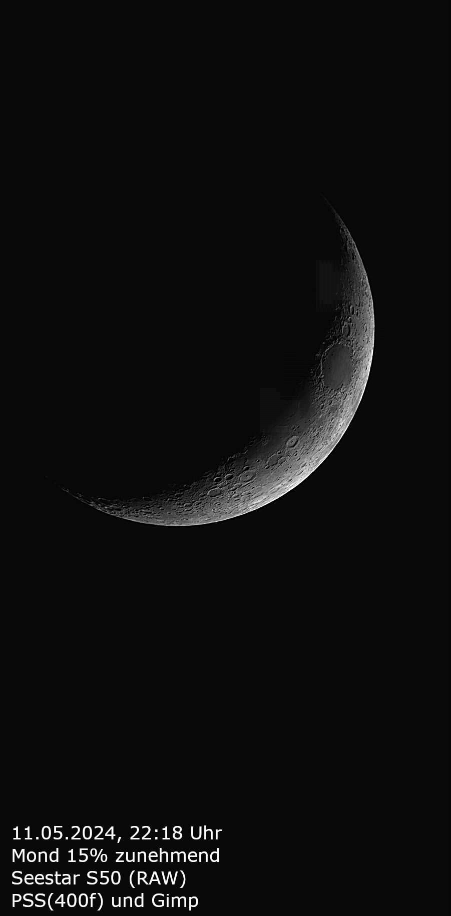

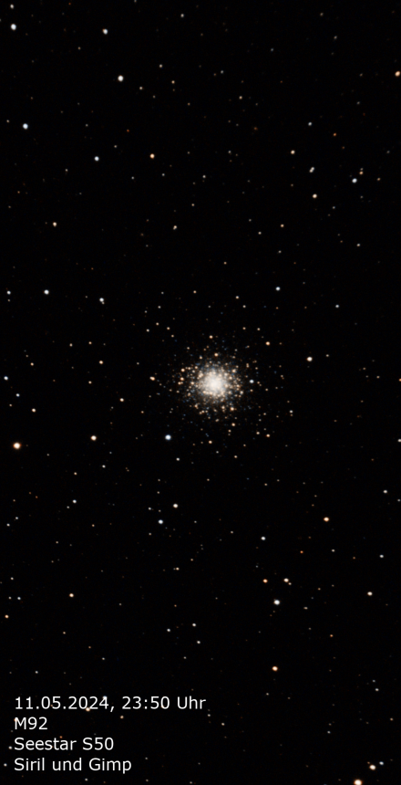

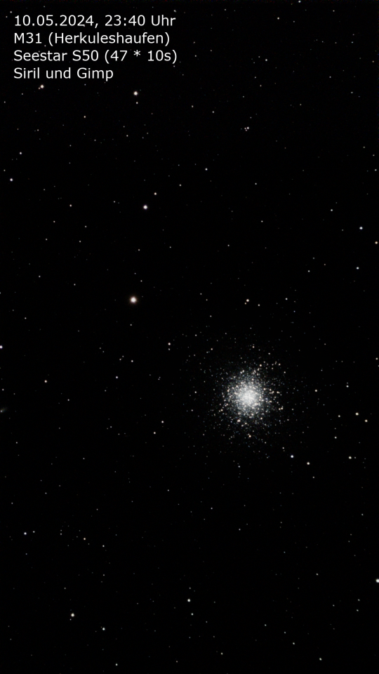

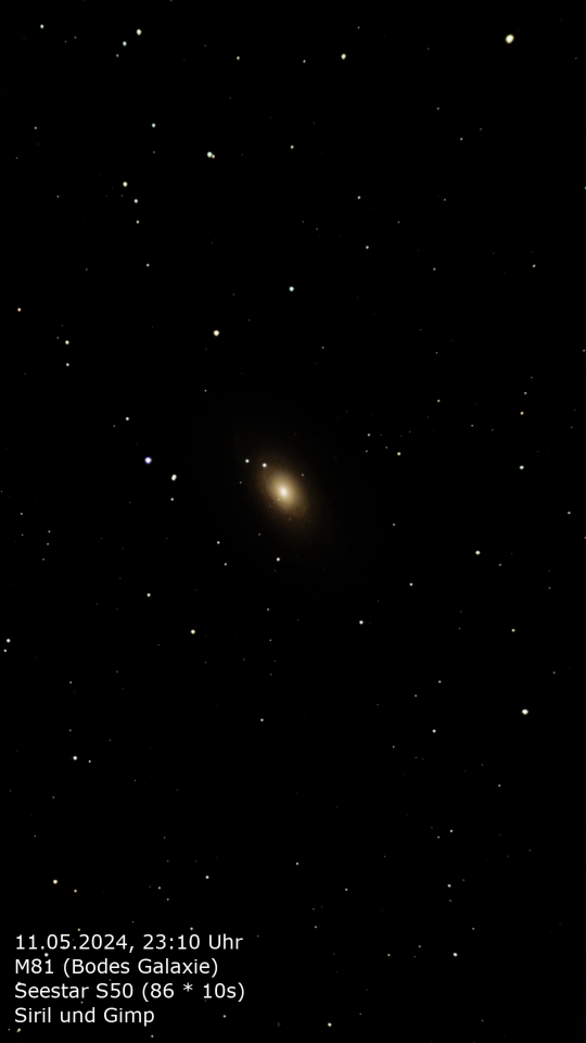

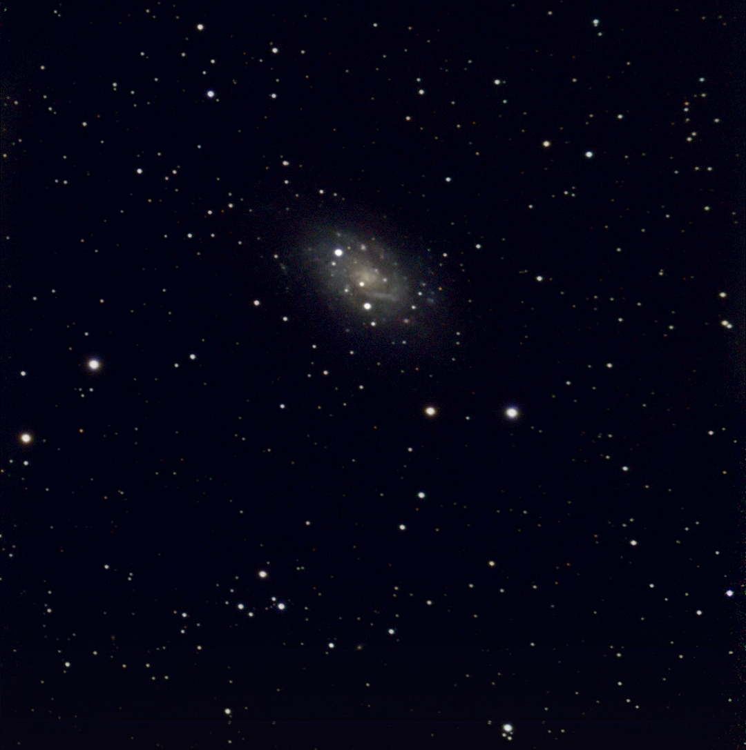

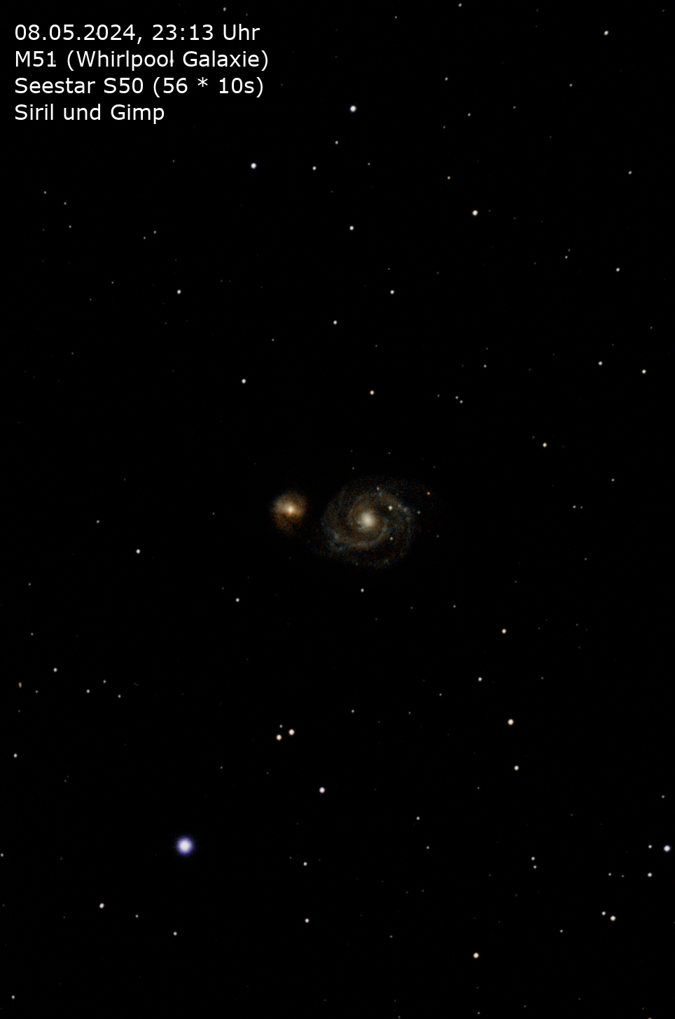

erstaunlich, erstaunlich: obwohl mein Seestar letzte Woche gekommen ist und ich mich in die Reihen der Seestar-Besitzer eingereiht habe, blieb das Wetter schön. :cool:
So sind denn in den letzen Tage ein paar Aufnahmen zusammen gekommen, die ich hier mal zeigen möchte:
Alle Bilder wurden von mir am PC gestackt und nachbearbeitet. Direkt auf dem Handy liefert das Seestar zwar auch sehr schöne Bilder ab, aber am PC finde ich die bearbeiteten Bilder besser (wobei ich nun nicht gerade der Könner auf diesem Gebiet bin, aber für meine Ansprüche reicht's). Gerade die Deep-Sky-Bilder finde ich wirklich gut.
Das oben von Olaf (@Ole2021) beschriebene Verhalten bei Sonne und Mond kann ich bestätigen: bei mir findet das Seestar auch nichts. Auch nicht nach einer Kompass-Kalibrierung. Wobei die Höhe meistens stimmt, aber die rechts-links Ausrichtung nicht. Im manuellen Modus die Ausrichtung korrigiert, geht es dann. Mich stört's nicht, für Sonne und Mond habe ich anderes Equipment - die Fotos oben waren nur der Test, um zu sehen, ob's geht.
Für mich hat sich die Anschaffung definitiv gelohnt: konnte ich vorher nur ein paar Deep-Sky-Objekte mühsam ablichten, kann ich jetzt mit deutlich weniger Aufwand ansehnliche Fotos bekommen. Das Seestar wird auf jeden Fall mein neues Immer-dabei-Teleskop.

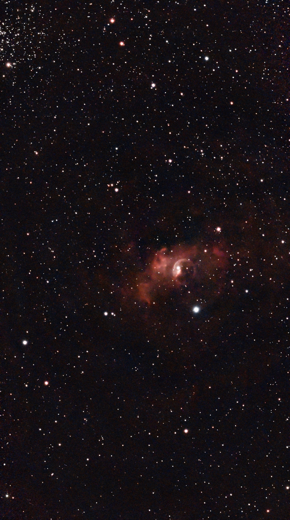

Hallo Hartmut, kannst Du das Bild mal zeigen?
BG - Frank
Hier mein Seestar Blasennebel mit ca. 45min Belichtung und PI-Bearbeitung sowie der Link zum Filterhalter in 3D-Druck.
Es gibt inzwischen aber auch bessere Filterhalter für den Seestar und auch kommerziell. Meiner nutzt als Frontelement einen Adapterring für den L-eNhance sowie eine 3D-gedruckte TPU-Aufnahme (TPU = flexibeles 3D-Druck-Filement)

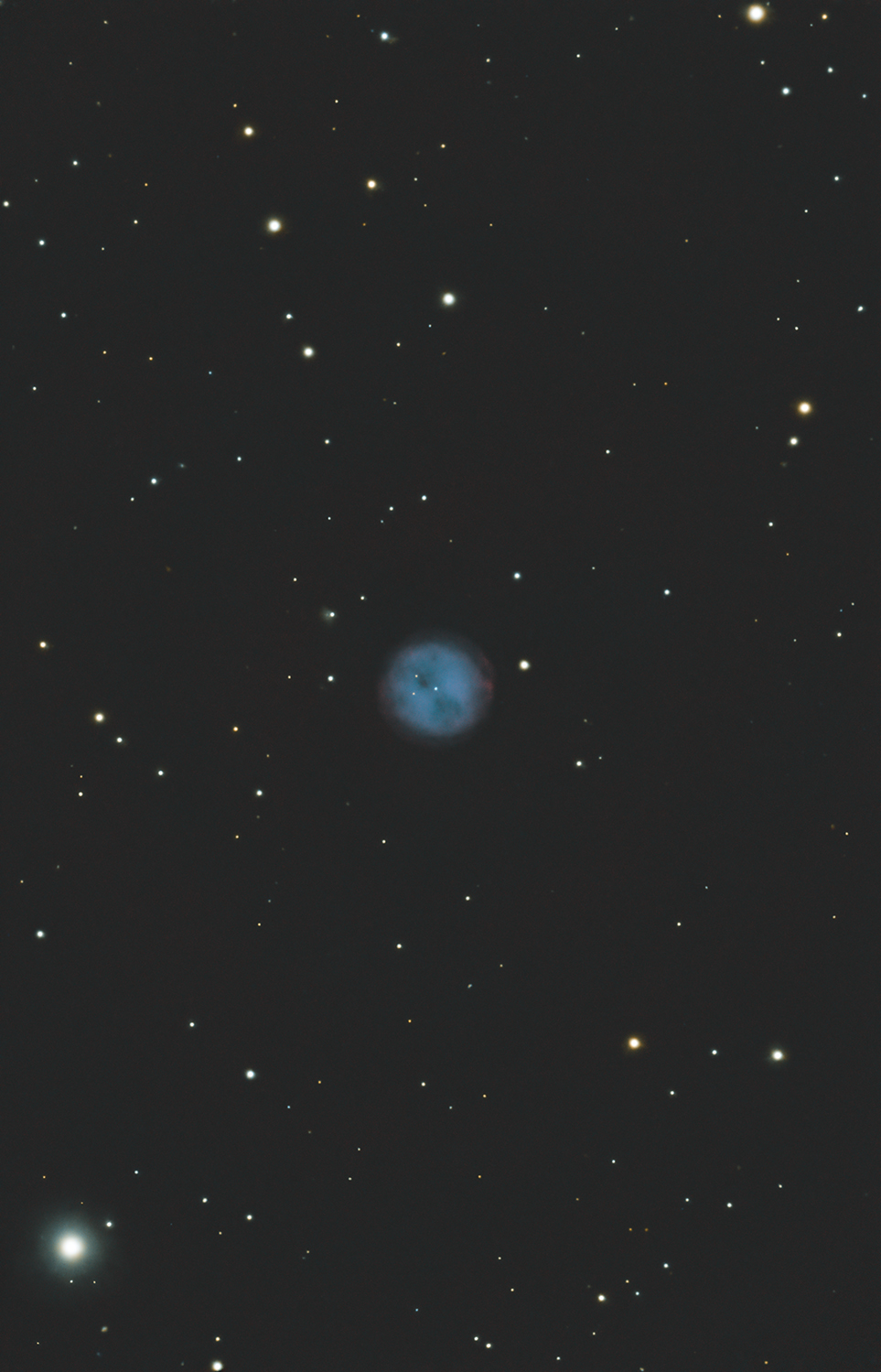

Ich wollte mal schauen, wie weit man die Auflösung mit Drizzle Integration pushen kann:
M97 der Eulen Nebel:
1574 * 10s mit Light Polution Filter (= 4h 22' 20" Gesamtbelichtungszeit), 3*Drizzle Integration, bearbeitet mit Pixinsight und den ganzen XTerminatoren, Endbearbeitung in Photoshop.
CS Lutz
sieht gut aus. Wie hast du das mit Drizzle gemacht?
CS Olaf
Die kurze Antwort ist: Ich habe bei PixInsight im WBPP Skript bei Drizzeln ja angekreuzt, 3-fach angegeben und drop-shrink auf 0.9 eingestellt.
Die lange Antwort ist: Für das Drizzeln ist es eigentlich Vorraussetzung, dass man möglichst viele gut geditherte Bilder hat. Die Menge der Bilder ist dank der 10s pro Bild ja kein Problem. Bleibt die Frage, ob und wie das Seestar dithert? Keine Ahnung, ob es das absichtlich macht, oder ob das als positiver Nebeneffekt der nicht perfekten Nachführung (inklusive Feldrotation) abfällt. Wie dem auch sei, die Daten scheinen irgendwie gedithert zu sein, klappt ja.
Anschließend dann croppen, Background-Extraction mit Graxpert, BlurXTerminator (der ist glaube ich wirklich wichtig, um die Vorteile des Drizzelns voll zu nutzen), NoiseXTerminator, StarXTerminator.
Sterne: Farben Sättigung erhöhen, mit Histogram Transformation stretchen (auf das Level des Autostrech der Screen Transfer Function des ursprünglichen Bildes), mit SCNR grün entfernen, invertieren, mit SCNR grün (=pink im eigentlichen Bild) entfernen, wieder invertieren, Sterne fertig.
Starless: mit GHS stretchen, RGB Kanäle extrahieren, korrigierte Signale für Ha und Oiii gemäß der hier beschriebenen Methode berechnen, Ha und Oiii Bild fertig
Sterne, Ha und Oiii in Photoshop laden,
Ha mit Einstellungsebene und Schnittmaske rot (0) einfärben (100% Sättigung, -50% Helligkeit), mit negativ multiplizieren zu Sternen dazu
Oiii mit Einstellungsebene und Schnittmaske blau(196) einfärben (100% Sättigung, -50% Helligkeit), mit negativ multiplizieren zu Sternen dazu
Hintergrundfarbe korrigieren
ggf. letzte Anpassungen (Luminanz, Sättigung, Kontrast, ...) fertig.
CS Lutz

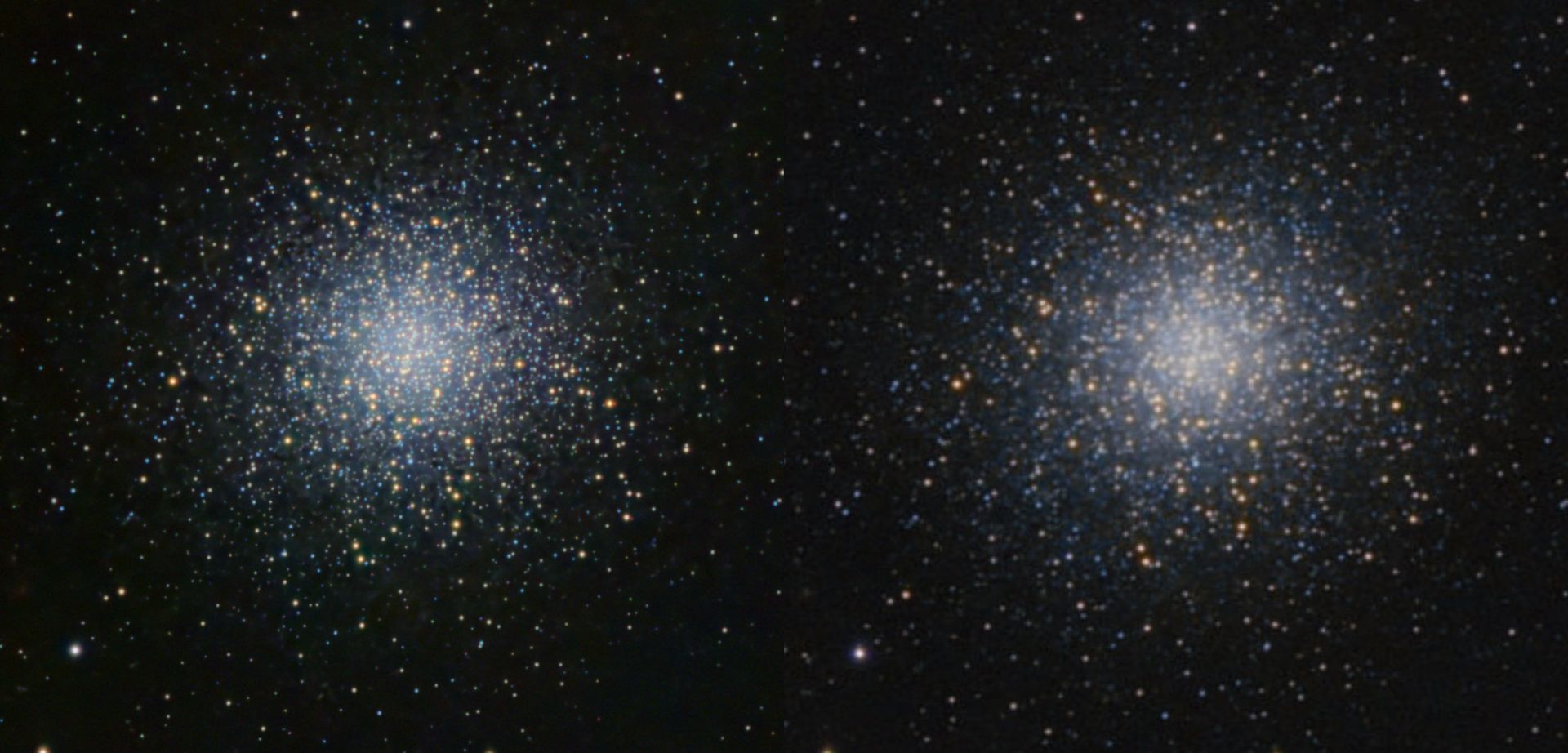

Hallo Lutz,
ich hatte das 3-fach Drizzling mit dem Seestar auch schon mehrfach erprobt und im Nachbarforum gepostet.
Die Ergebnisse mit BXT werden massiv besser, weil das Seestar eben stark im Undersampling arbeitet und das Dithering auch ok scheint.
Der Workflow war ganz ähnlich zu Deinem komplett in Pix. Hier der Vergleich als starker Crop aus dem vollen Bildfeld (links drizzle+BXT, rechts nur BXT):
CS Erik

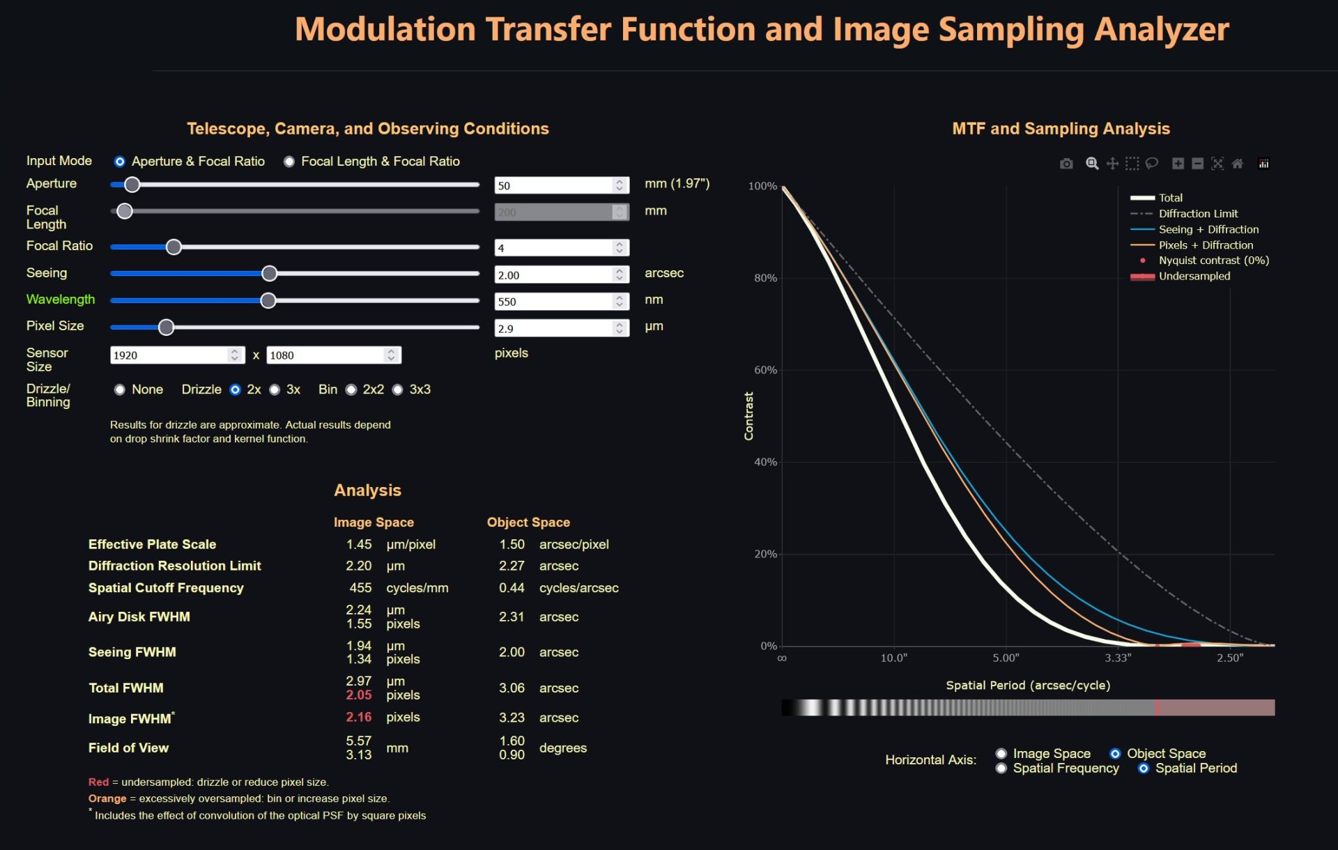

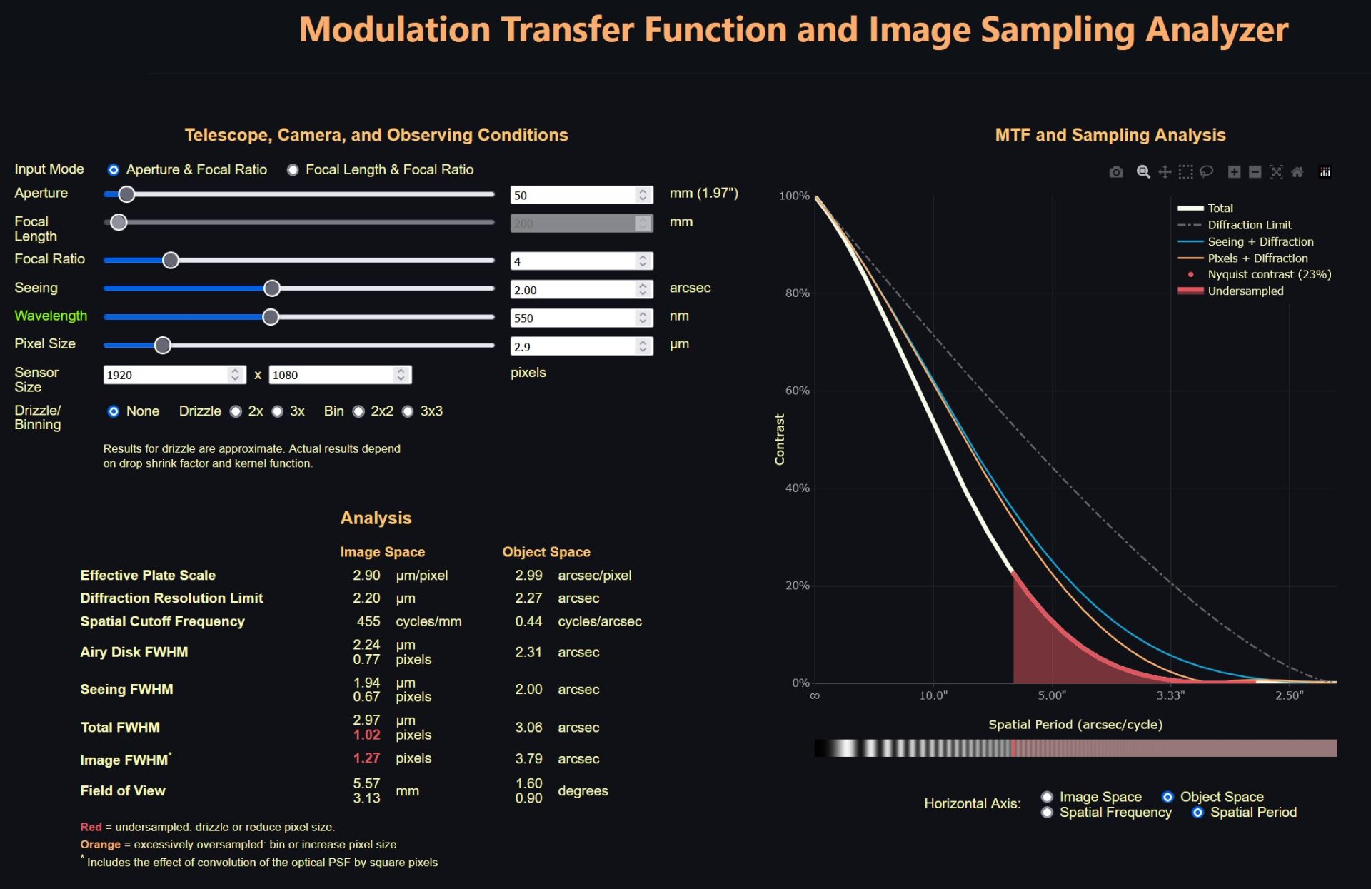

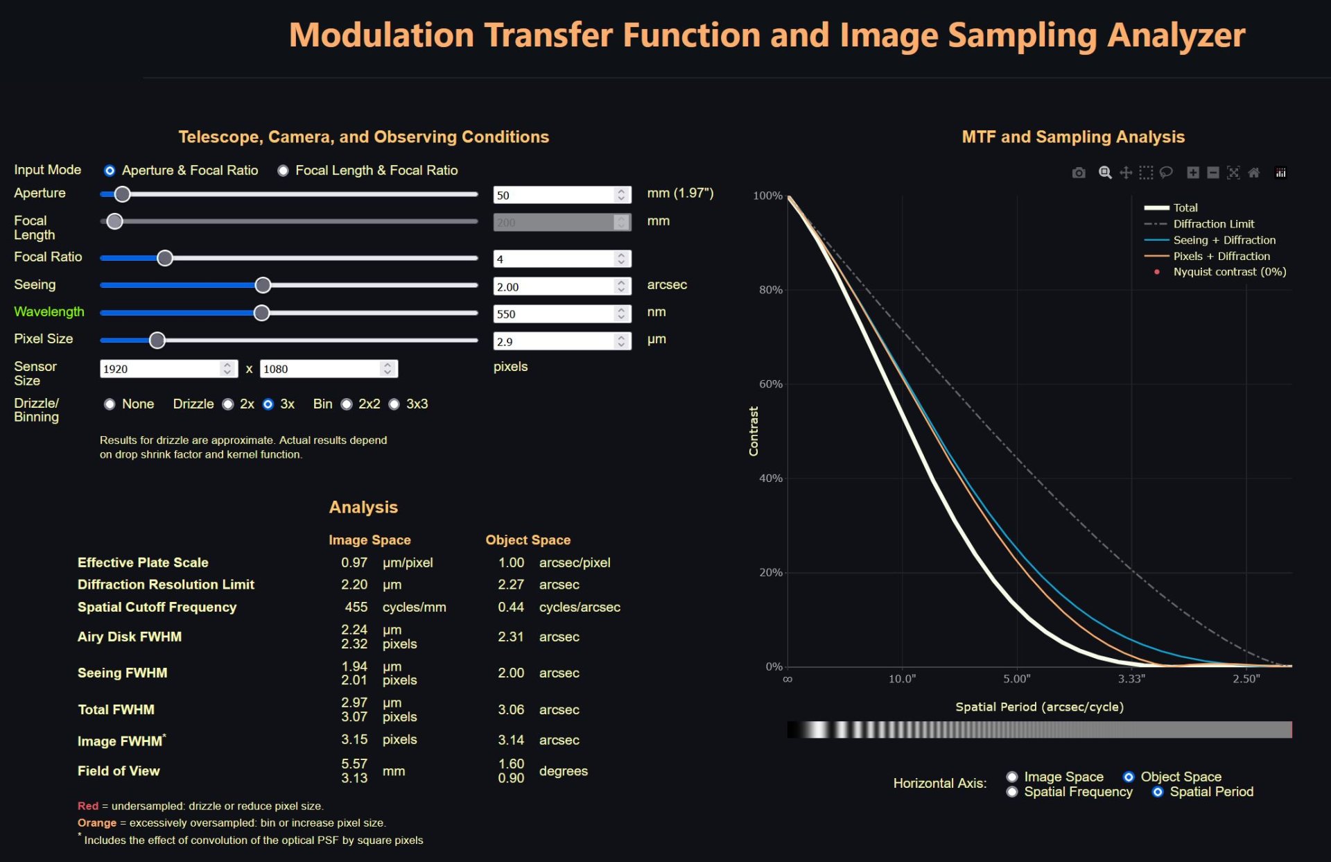

206,3*2,9mü/250mm=2,39“/px ist mMn nicht stark undersampled.
Für unsere Breiten eher ideal :unsure:
Danke für die Berechnung, kannte ich bisher nicht! :)
Ich habe auch mal im Web nachgeforscht und diese nette WebPage dazu gefunden: Choosing your first Dedicated Astro Camera sowie Astronomie: Auflösungsvermögen und Sampling
Nun nutze ich seit einiger Zeit auch das Drizzle-Feature in PI (WBPP) und dies auch mit dem Seestar.
Irgendwann habe ich dann in diversen Videos die Erklärung zum MTF-Analyer von RC-.Astro gefunden: MTF Analyzer – RC Astro
Laut diesem befindet man sich im Undersampling. Ich kann mir nicht vorstellen, dass der Ersteller hier keine Ahnung hat... zumindest nutze ich seine hervorragenden Tools mit guten Ergebnissen. Wird hier das Undersampling nur sehr dramatisiert dargestellt? Kannst Du Dir das mal anschauen?
Hartmut
Der Ersteller hat mit Sicherheit mehr Ahnung als wir beide zusammen.
Das Tool empfiehlt allerdings bis zu einem Seeing von 6“ zu drizzlen. Das kommt mir doch etwas unrealistisch vor.
Wenn wir von einem lokalen Seeing von 2“-3“ ausgehen, dann ist 2,39“/px optimal. Dafür brauchen wir ja keine Tools. Meteoblue und die Formel für den Pixelmaßstab reichen aus ;)
Man schaue sich einfach die vergrössternen Stere in einem Rohbild an. Dann sieht man auch ob Drizzlen empfehlenswert ist.
Hier stehts auch schön beschrieben mit Bildchen:
Meteoblue gibt für meinen Standort aber häufig Seeing-Werte im Bereich um 1,5“ an. Da passt das mit dem Drizzeln dann ja.
Und die Vergleichsbilder von Erik sprechen für sich. Ist doch völlig egal, was da irgendeine Theorie zu sagt, wenn es in der Praxis funktioniert, dann funktioniert‘s.
