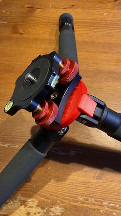

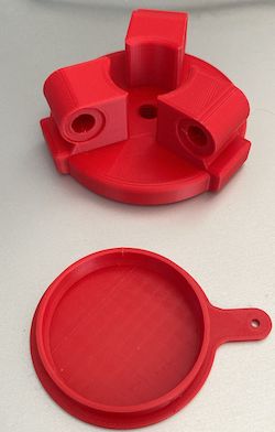

Hallo in die Runde,
ich habe mir für mein Seestar einige 3D-Druckteile (in rot) anfertigen lassen und ein Paar Exemplare (zusätzlich 1 x Stativkopf für EQ-Mode, 5 x Staubschutz) mehr drucken lassen, da die Druckkosten kaum ins Gewicht fallen. Diese würde ich bei Interesse zum Selbstkostenpreis (ca. 1/6 vergleichbarer Angebote) abgeben. Wer interesse hat, bitte PM an mich.
Mit dem Stativkopf ist es möglich, das mitgelieferte S50-Staiv so umzubauen, dass die Beine weiter aufgespreizt werden können. So ist eine Ausrichtung auf den Himmelspol (und somit der Betrieb im EQ-Mode) möglich.
Beste Grüße und CS
Mathias

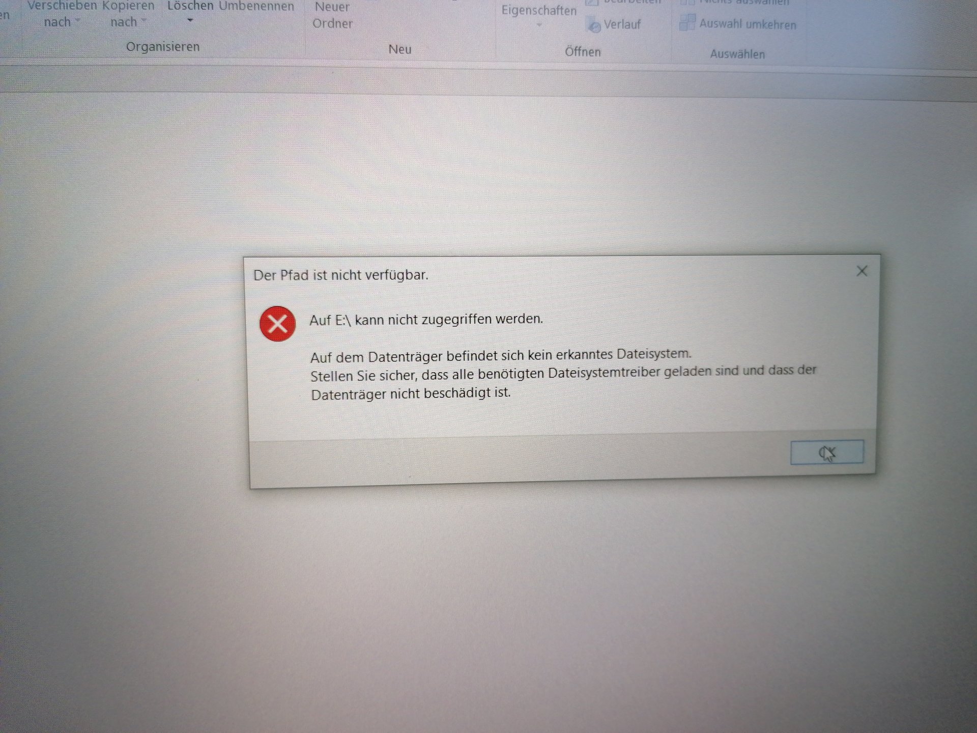

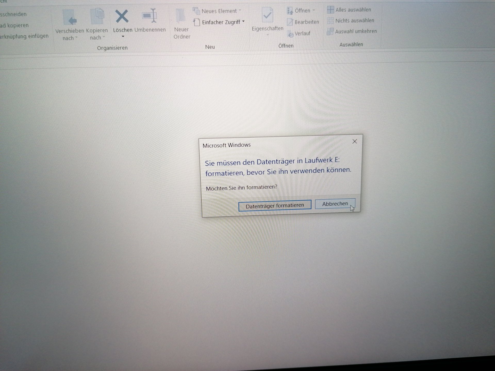

Hallo Leute,
Brauche dringend Hilfe.
Heut ist es klar.
Also raus alles aufgebaut und Seestar anbei.
Ich babe vorhin die Sonne als Video aufgenommen.
Im Album sehe ich das Video.
Ich wollte es am Laptop bearbeiten und habe das Seestar angeschlossen.
Jetzt kommt wieder die Fehlermeldung das der Datenträger formatiert werden soll.
Siehe Bild.
Wie gesagt Daten sind auf dem Speicher drauf.
Was kann ich da machen. Heut kann ich das Seestar endlich mal testen.
Kann man vom Android per WLAN auf den Speicher drauf zugreifen?
Bitte um Hilfe

Das beim Seestar mitgelieferte Kabel funktioniert bei mir einwandfrei an USB 2.0
Mit Android IP des Seestar über RSTP ermitteln. Dann sollte der Zugriff auf MyWorks auf dem Seestar klappen.
Peter
Da probiere ich aus
Usb 2.0 koennte es daran liegen. Ich habe 3.0 angeschlossen gehabt.

Hi Olaf,
das ist die Standardmeldung von Windows, wenn es Probleme mit dem Dateisystem eines angeschlossenen Datenträgers hat.
Ich vermute mal, dass der Seestar irgendein FAT-Dateisystem (VFAT, FAT32 o.ä.) benutzt. Werde bei Gelegenheit mal nachsehen. Jedenfalls hat Windows 10|11 hierfür die passenden Treiber und ich vermute zunächst, dass das Seestar-FS eine Macke hat.
Ich würde, wie Peter bereits empfohlen hat, via WLAN auf den Seestar zugreifen und meine Daten retten bzw. übertragen. Das sollte gehen, wenn das Dateisystem nicht völlig zerbombt ist - und anschließend _über die Seestar-App_ den Seestar neu formatieren.
Danach dürfte es auch wieder mit Windows via USB klappen.
Viel Erfolg und Grüße, Rüdiger
Also bei der RSTP Adresse steht bei mir 10.0.0.54
Das aber steht auch, wenn ich im Station Mode verbunden habe.
Also über WLAN kann ich normal zugreifen ohne Probleme.
Hab mal nen Win7 Computer probiert, da ist es das Gleiche.
Über die App hatte ich schon so formatiert, da ich das Problem schon einmal hatte.
Da nach könnte ich mit dem Kabel auch an den Win10 Laptop und konnte drauf zugreifen.
Jetzt kam das wieder.
Was passiert wenn man ueber Windows den Datenspeicher formatiert. Löscht er dann auch die Software die installiert ist?
CS Olaf
