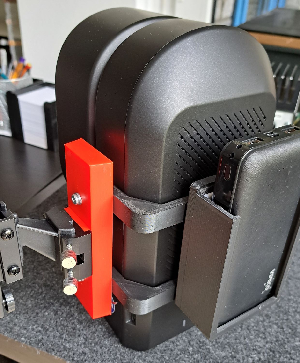

Günstige Powerbanks wie z.B. die 20.000mAh aus dem Action (keine Ahnung, ob es die Läden in ganz D gibt) sind für viele Geräte eine gute Lösung.
Würde nur das beiliegende USB-Kabel tauschen.
Bei mir läuft der interne Akku 5-5,5h Stunden ohne Tauheizung.

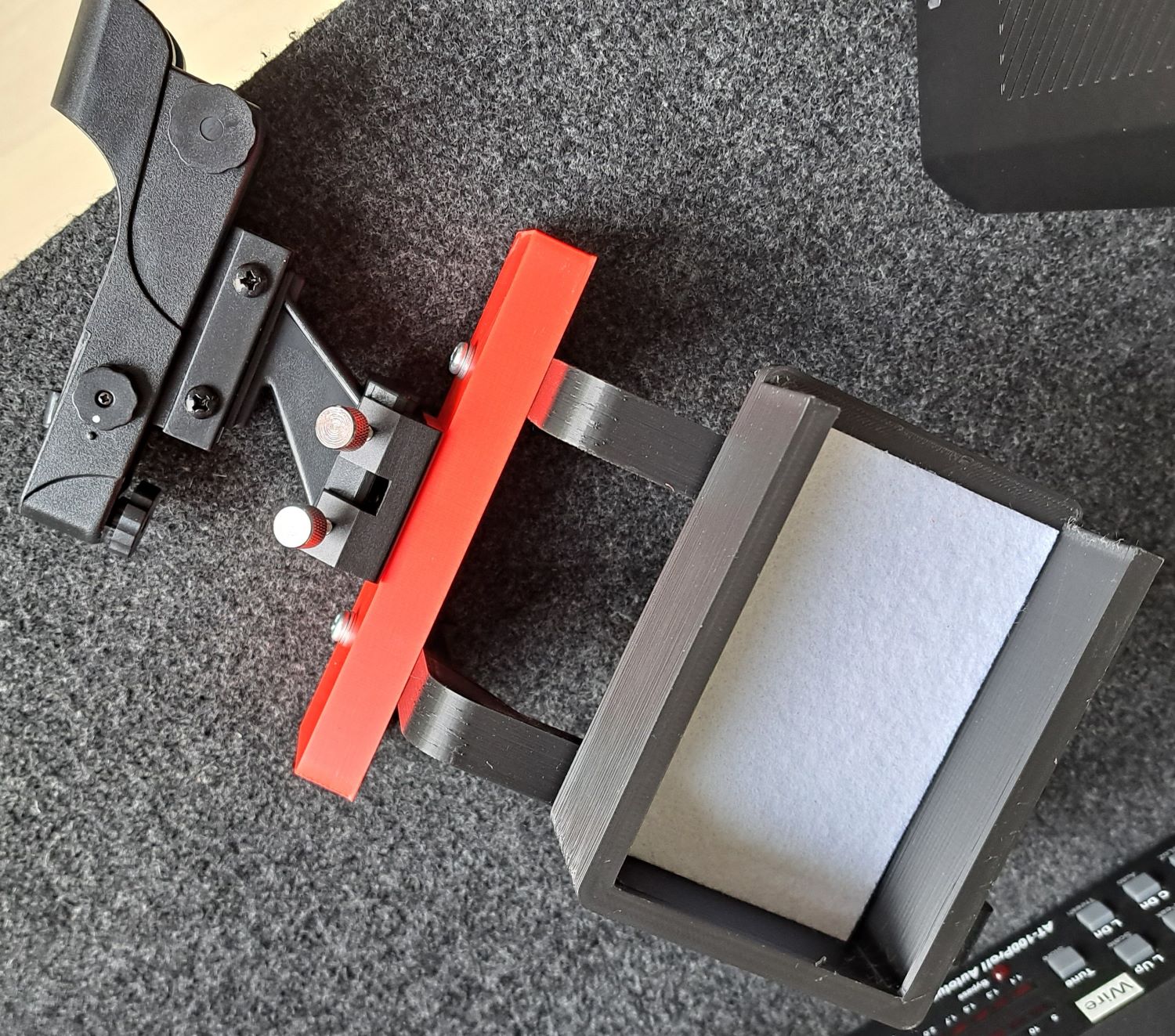

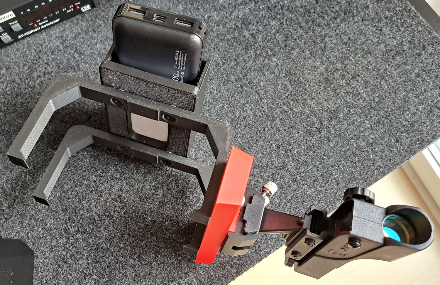

Ich hatte mir aber schon vor Monaten eine Halterung für eine Power-Bank 3D gedruckt und lasse diesen immer mitlaufen.
Damit gibts dann keine Probleme mehr.
Die Halterung gabs mal im anderen Forum als stl-Datei und der Ersteller war damals so nett, den Kasten direkt an die Maße anzupassen, die man ihm gepostet hat.
Ich nutze den Halter dann auch direkt für die Montage des Leuchtpunktsucher im EQ-Mode. Dann setze ich aber keinen Akku ein. Das wird zu schwer.

Mit der Tauheizung geht die Akkulaufzeit natürlich runter. Dann nutze ich die Intensio Powerbank (PD20000) mit selbstgedruckter Halterung wie Hartmut.
Muß mir noch ein passendes kurzes Kabel im Internet suchen. Super, daß das Seestar auch die Tauheizung serienmässig mit integriert hat.
Die Powerbank kann auch zusätzlich noch das Handy aufladen. Oder ein zweites Seestar.
Gruß Play
Hallo Hartmut,
könntest Du einen Link zur STL bereitstellen? Ich würde mir das Teil auch gerne für mein S50 drucken.
Die STL ist nicht von mir. Im anderen Forum hat der User "Jenzos" in POST# 1681 und 1686 die Klammern zum Download angeboten:
Etwas runter-Scrollen, die Datei mit der Endung pdf downloaden und das pdf Extension entfernen.
Vielleicht ihn mal dort per PN anpingen, ob er das Gehäuse noch zum Download anbietet oder Dir massschneidern kann.
Hartmut
