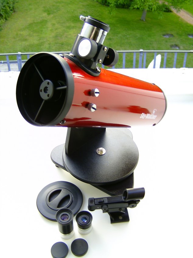

Mach doch bitte mal ein Foto von der Fangspiegelhalterung und lade es hier hoch. Dann kann man weitersehen. Die Justageschrauben für den Hauptspiegel müßten eigentlich unter der schwarzen Metallplatte unten am Teleskop sein. Schraub die mal weg, da kann nix passieren. Die soll den Spiegel nur vor Beschädigung schützen. Da drunter müßten die Zug - und Druckschrauben sitzen...

Der Fangspiegel hat übrigens schon Schrauben, die sieht man auch, die Fangspiegelspinne ist aber glaub nicht einstellbar, oder?

Moin zusammen!
Um mal die Unklarheiten ein bißchen zu beseitigen:
- Der HS ist bei diesem Modell NICHT justierbar. Keine Vorrichtung dafür vorhanden, nur die angesprochenen seitlichen Halterungsschrauben für die gesamte HS-Zelle.
- Die FS-Spinne ist dreiarmig, aus Kunststoff und bildet ein Tel mit dem vorderen Tubus-Abschlußring. Justagemöglichkeiten für den bestehen nur aus den zentralen vier Schrauben am FS.
- Im Übrigen gibt es bei Skywatcher die passende Anleitung zum Gerät. Von Justage der Optik ist darin nichts zu lesen.
- Der 114er Virtuoso ähnelt im Aufbau dem 100P von Skywatcher.
- Orion-USA und Skywatcher sind sich immer schon sehr ähnlich gewesen. Viele Modelle unterscheiden sich nur durch die Tubusfarbe.
Zur Verdeutlichung habe ich meinen ehemaligen 100P abgelichtet, siehe Anhang.
> Dachte immer Skywatcher und Orion wären Marken mit verlässlicher Qualität....
...man bekommt immer das, was man auch bezahlt. Gerade bei dem Modell steckt der Preis in der motorischen Nachführung. An der Optik wurde immer mehr eingespart. Das geht leider schon seit Jahren so, gerade bei den Einstiegsmodellen. Mit solcher falschverstandenen Sparsamkeit schießen sich die Hersteller selbst ins Knie, wenn dem Anfänger schon mit Billigzeugs das Hobby vermiest wird.
Hallo Dani,
was Winni hier zeigt bedeutet, dass jeder weitere Cent der in dieses "Teleskop" investiert wird, ein Cent zu viel ist.
Mehr als ihr gesehen habt ist da mit vertretbarem und für Einsteiger leistbarem Aufwand nicht herauszuholen. ;(
