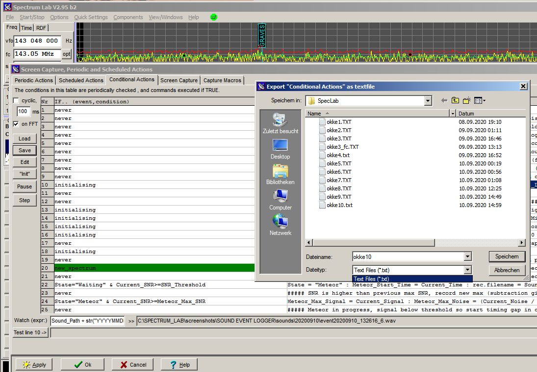

achsooo, den meinst du. Kannst du mal deine CA hier als txt hinterlegen oder direkt einfügen?
Wenn die CA geöffnet sind ist links ein Edit Button, der macht daraus eine TXT Datei
verrückt ist, ich finde diese Datei nicht im SL-Verzeichnis.... :oops:
Im original Verzch. ist sie nicht zu sehen. Im SL atei-öffnen Dialog aber schon. Pfad identisch. Hä??
Mußte sie woanders hin exportieren...
Da sind die Verzeichnisse angepaßt, das hat schomma gefunzt.

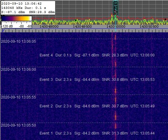

Sooodele, ich hab mal nochn bissi an den CAs rumgebastelt, um auch noch die absolute Signalstärke und die Mittenfrequenz des Meteörsignals auszugeben. Das sieht dann so aus:
Ausgabeformat :cool: Angehängt die CA-Datei dazu ;)

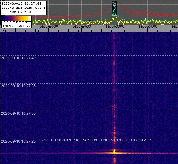

(Obacht, meine Triggerschwelle steht auf 39dB über Rauschniveau, dem hohen Schrapppegel hier geschuldet, ggfs auf eigene Gegebenheiten anpassen!! Bei den Verzeichnissen steht stellvertretend "Bilderverzeichnis" - das muß man natürlich anpassen, sowie weitere Verzch. auch)

Unglücklich finde ich nur, dass der lange Text jetzt so nah am Signal steht. Ich finde es schöner wenn in der Zeile nur wenig steht und man die zusätzlichen Infos im Fenster links oben "transportiert".

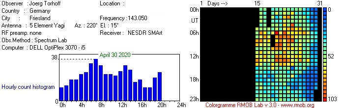

Wenn alles so läuft habe ich hier noch eine "Hausaufgabe" für dich ;)

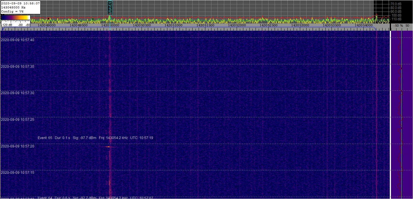

Deine CA sind so eingerichtet, dass auch eine RMOB Datei geschrieben wird. Die kannst du dann ja schön mit Colorgramme anzeigen lassen ;)
Hier mal 2 Beispiele:
Oh, die "okke3_fc" Datei kannst du nicht sehen? :oops:
ähm... ich bin ja schon froh, daß ich durch Struktur abgucken und Rekonstruieren DAS hinbekommen hab!
Was ist ein RMOB? Wischmop kenn ich, aber Rmob...? :oops:?
MG Okke
Komisch, jetzt sehe ich die Datei - wie war das noch mit den Tomaten auf den Augen? ;)
RMOB im Allgemeinen kannst du dir hier anschauen: www.rmob.org
Die RMOB.txt, die SL schreibt benötigt man, wenn man Colorgramme damit füttern will. Ich finde die Darstellung wirklich gut, bringt aber bei mir nix, weil die Bundeswehr ständig dazwischen funkt und somit eine sinnvolle Auswertung unmöglich ist.
Ja schön ist das nicht so wirklich, aber immerhin wird es erst nach dem Abklingen des Signals eingeblendet, sodaß das Signal selber nicht übermalt wird.

Bei meiner Pegel-Ausgabe habsch glaub ich nicht die richtige Variable erwischt, nochmal gucken... die Werte sind zu niedrig. Scheinen eh Wolken aufzuziehen, Mist, wollt eigtl aufn Hausbuckel hoch....:rolleyes:

Die Colorgramme sehen gut aus, interessant! Aber ich habe möglicherweise einen ähnlichen Grund wie du, Schrapp bzw Buwehr...

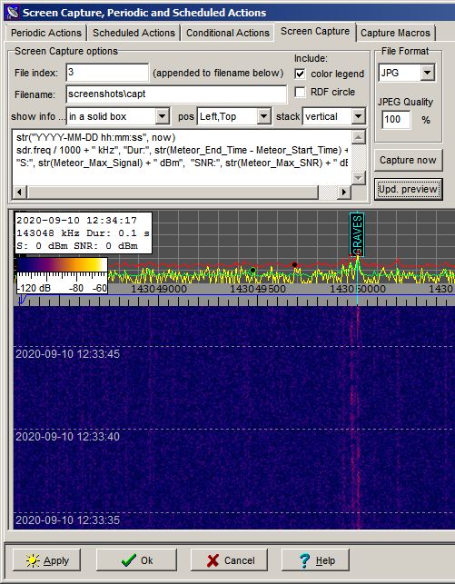

Dann hast du wahrscheinlich vergessen in dem Screen Capture Fenster auf Apply oder OK zu klicken, bevor du es verlässt. Dann wird es nicht gespeichert und SL hat die Einstellung beim nächsten Start "vergessen" ;)
nope! Deswegen wunderts mich ja... :oops:
Komischerweise werden Variablen, die in der Box angezeigt werden, insbesondere
"S", str(Meteor_Max_Signal) + " dBm", "SNR:", str(Meteor_Max_SNR)
mit 0 angezeigt, obwohl im Printbefehle die Werte für dieselben Variablen korrekt angegeben werden.... :unsure:
:unsure::unsure::unsure: immer wenn ich glaub, jetzt hab ichs, taucht irgendwo doch wieder eine Inkontinsistenz auf...
hmm, du speicherst die Conditional Actions auch neu ab, wenn du in Screen Capture etwas geändert hast?
Zu den Nullwerten: nimm mal das Komma nach "S" raus...
PS: Man kann das auch direkt in dem Eingabefenster mit Update Preview überprüfen ;)
dann wirds nicht dargestellt, das Komma ist ein Trennzeichen bzw Formathinweis
jo, so teste ich, obs geht ;)

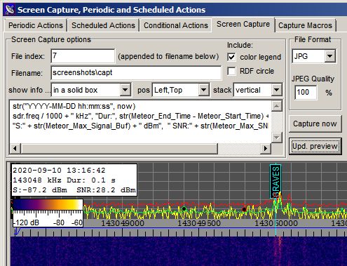

Ich hab das Gefühl, daß die beiden Variablen einen Reset_to_0 erfahren, bevor die Box Zugriff darauf erhält.
Die Zeile
"S:", str(Meteor_Max_Signal) + " dBm", "SNR:", str(Meteor_Max_SNR) + " dBm"
ist direkt aus der "sp.print..."-Befehlszeile (#33) rauskopiert
das Komma nach dem "S" hat da aber nichts zu suchen - in der CA selber schon, aber nicht bei Screen Capture
Ansonsten ist deine Annahme richtig- die Variablen sind auf 0 gestellt bevor der Screenshot gemacht wird. Vielleicht mal die Verzögerung kürzer einstellen um das zu überprüfen?
hmm, dann ist es in der Tat merkwürdig, weil auf 0 gesetzt wird es erst in Zeile 42 :unsure:
Schon mal SL beendet und PC neu gestartet? Ich hatte es auch mal, dass SL die Änderungen partout nicht annehmen wollte
Eine Möglichkeit warum deine Screen Capture Änderungen nicht gespeichert werden: Wenn du von den CAs eine TXT schreibst gehen die Änderungen verloren, wenn man aus dem File Menü unter Save Settings As... eine .USR schreibt bleibt alles erhelten ;)
Tadaa:
Hab 2 Hilfsvariablen eingeführt, die unmittelbar vor dem Druckbefehl (sp.print...) gesetzt werden:
if( continuation ) then Meteor_Max_Signal_Buf = Meteor_Max_Signal : Meteor_Max_SNR_Buf = Meteor_Max_SNR
Die beiden _Buf Variablen werden ganz oben natürlich initialisiert und mit 0 vorbelegt.
Im Kaschdl oben links lese ich dann die beiden _Buf-Variablen aus:
Die bleiben natürlich auf ihren Werten bis sie durch ein neues Event überschrieben werden.
Puh! :oops::cool:
Gute Arbeit :y:
Man könnte die _Buf Variablen auch noch nach dem Print Befehl auf 0 setzen - dann wäre es blitzsauber ;)
Jou, habsch inzw gemacht, nun, wo ich weiß, daß es funzt ;)

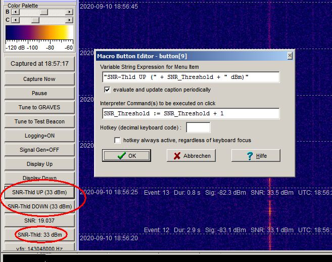

Hihi, hab die SNR-Thld einstellbar gemacht durch (Um)Belegen der Tasten :geek: Klick rauf, klick runter, wie cool :cool::cool::cool: ist das denn?! (Offset wurde geopfert, eh unnütz)
