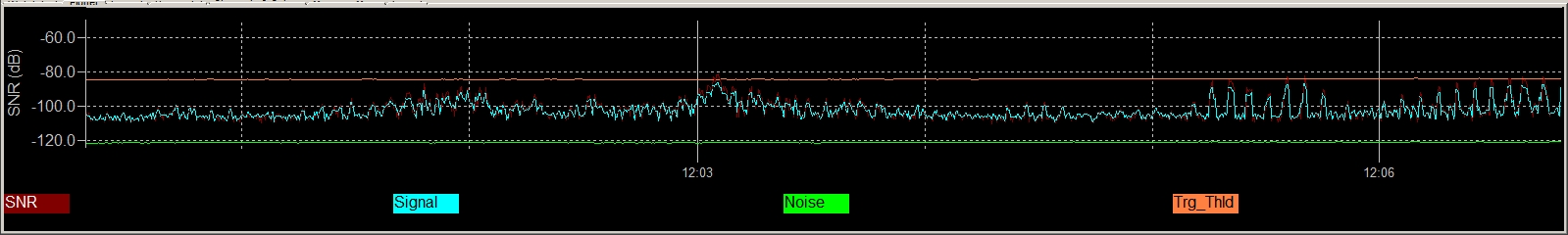

Eine zusätzliche Linie habsch im Plot angelegt, geht ganz easy im Watch-List-Reiter. Sie zeigt mir die Triggerschwelle, ab der ein Event als solches erkannt und protokolliert wird. :cool:
die orangene ist die Neue, Label "Trg_Thld". Die Schwelle ist nicht stur auf einem absoluten Wert, sondern paßt sich dynamisch an den Noisefloor an.

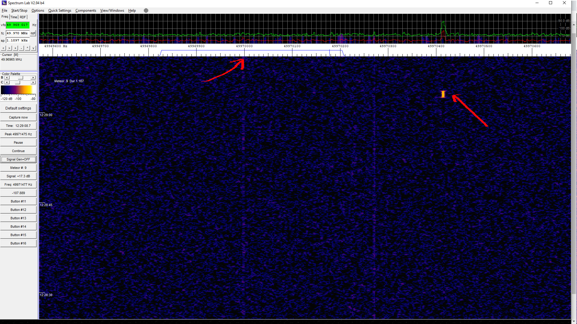

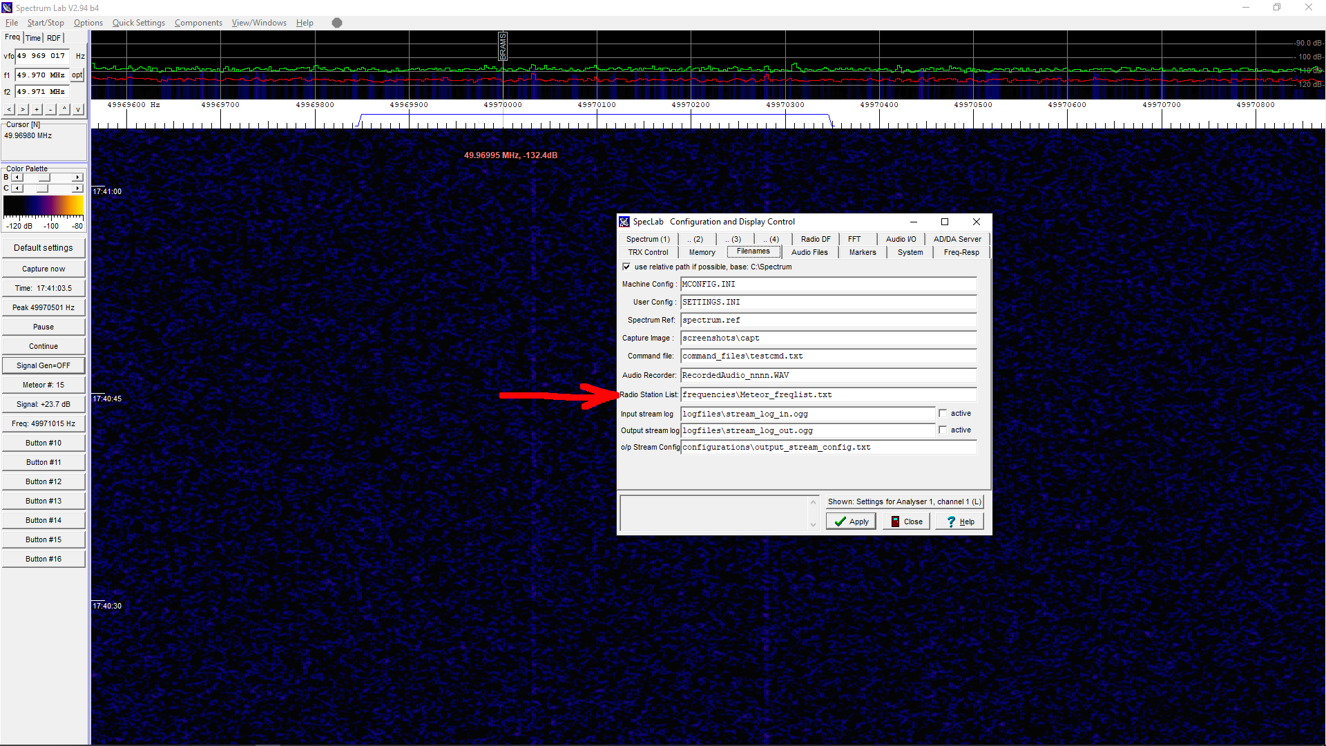

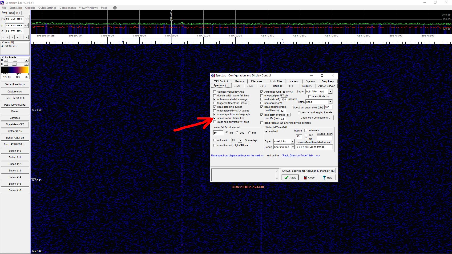

hab grad ein Problem: ich finde den Stationsmarker-Eintrag nicht mehr, der den "Graves"-Schriftzug einblendet.... :affemund:
Wo war denn das gleich wieder?
MG Okke
Super! Man sollte ab und zu auch mal kontrollieren, ob nicht nur der Dateipfad stimmt, sondern die Datei auch da ist.... :rolleyes::LOL:
Kann mich nicht entsinnen, bei der Allererstinstallation aufm Läppi eine solche Datei hinzugefügt zu haben.... oder doch? Dort isses ja vorhanden. Dachte es wäre Bestandteil der *.exe...
Ok, alles gut, danke!
