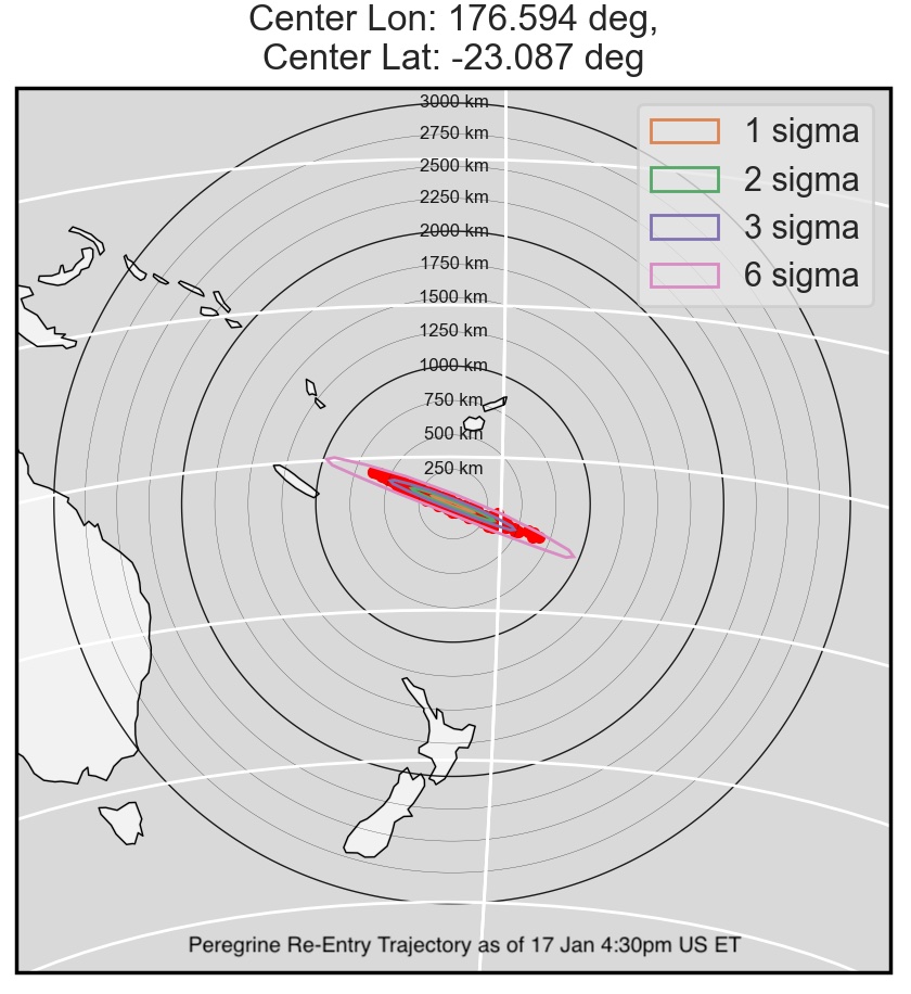

Rücksturz zur Erde am Donnerstag Abend kurz vor Mitternacht unserer Zeit.
Allerdings auf der anderen Seite der Erde, über dem Great Barrier Reef (Nordost-Küste von Australien).

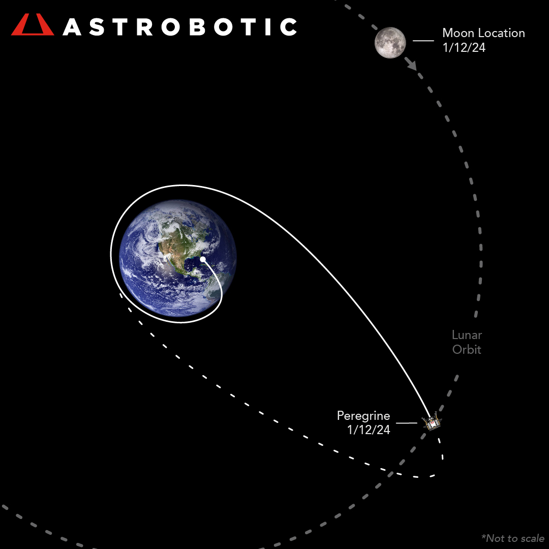

Und ein recht ausführliches Update von Astrobotic.
Es wird da auch auf die Möglichkeit eingegangen, nicht mit der Erde zu kollidieren.
While we believe it is possible for the spacecraft to operate for several more weeks and could potentially have raised the orbit to miss the Earth, we must take into consideration the anomalous state of the propulsion system and utilize the vehicle’s onboard capability to end the mission responsibly and safely.
Letztlich haben sie sich aber für die Entsorgung in der Erdatmosphäre entschieden.

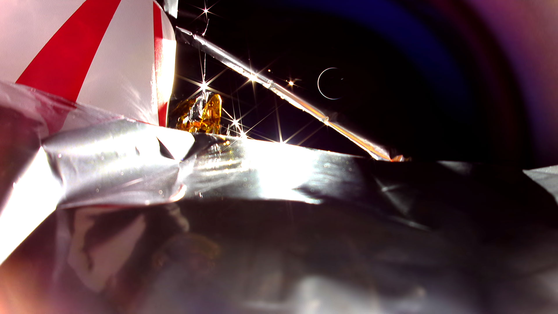

Rücksturz zur Erde. Heute Abend ist es soweit…
Aufnahme von heute morgen, die Erdsichel ist hinten Bildmitte zu sehen, noch 2Std bis zum Eintritt in die Erdatmosphäre.

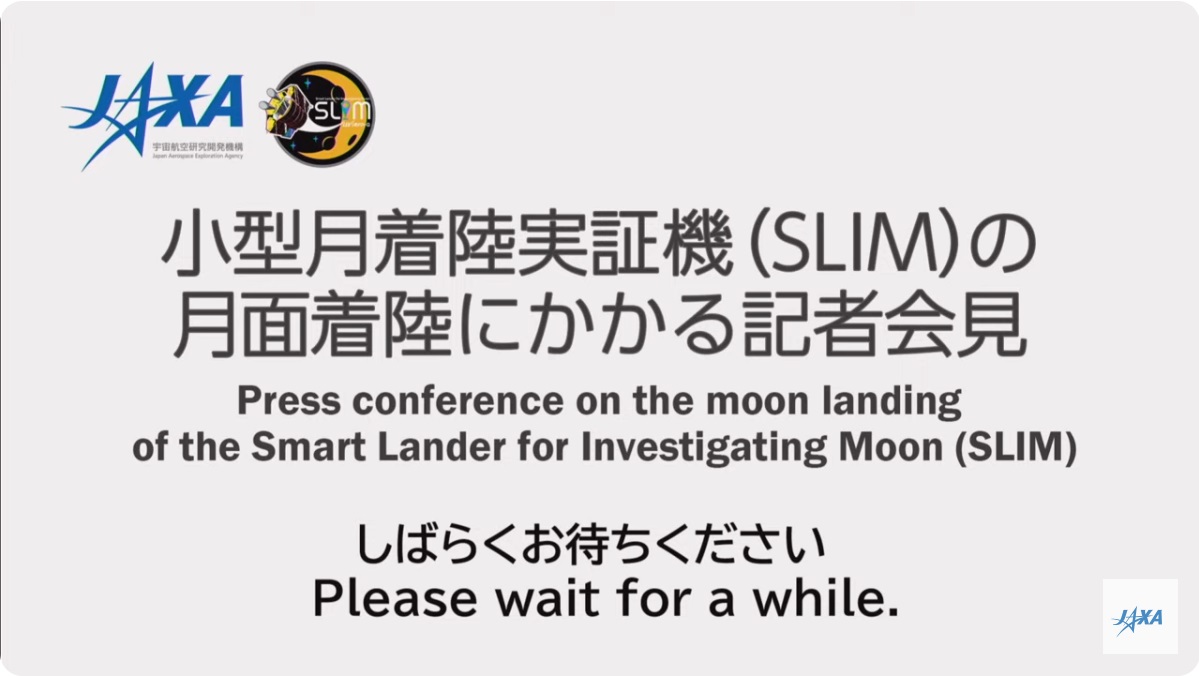

Wir müssen bis zur Pressekonferenz warten. Startet „shortly“. Edit: PK in den nächsten 2 Stunden.

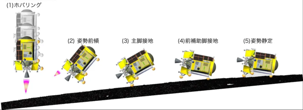

Die Landung scheint geklappt zu haben = weich gewesen zu sein, aber direkt danach kippte die Sonde auf den Kopf!
Laut dem oben verlinkten Artikel war das Umkippen beabsichtigt, aber wohl eher 90° und nicht 180°. :unsure:
Hier das Bild dazu von dort:
Und hier die Landung:
Sieht für mich so aus, als dass die Sonde tatsächlich wie geplant bergauf umgekippt ist, aber dabei zum einen sich zunächst auch um die Hochachse gedreht hat und zum andern eben zu weit gerollt ist.

In der Pressekonferenz (Uhrzeit?) werden sie es hoffentlich aufklären.

So sollte es wohl sein.
