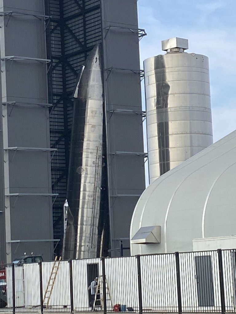

Hm, SN9 scheint keine Lust auf den Heldentod zu haben... :oops:
Das Haltegestell unter der Rakete scheint nachgegeben zu haben...
Was es alles so gibt... :LOL:
