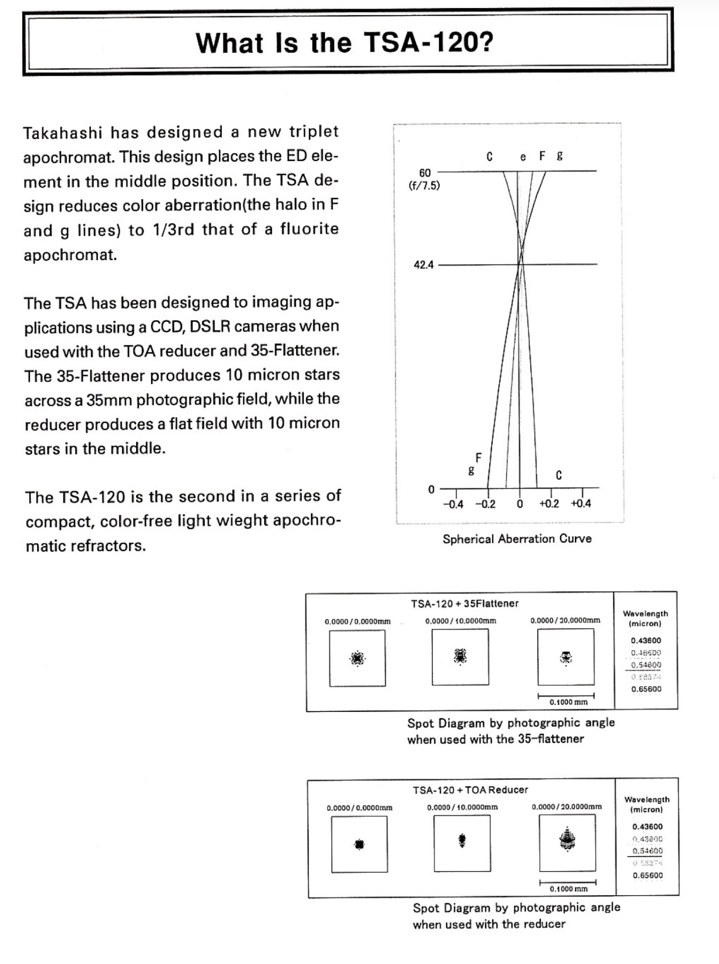

Das mag sein,ich habe den TSA 102 aber nur genommen weil ich zum TSA120 kein LSA Diagramm habe
Hier ist eines:
Stammt aus der TSA120 Bedienungsanleitung.
Ganz an den TSA102 reicht der 120iger nicht heran….
