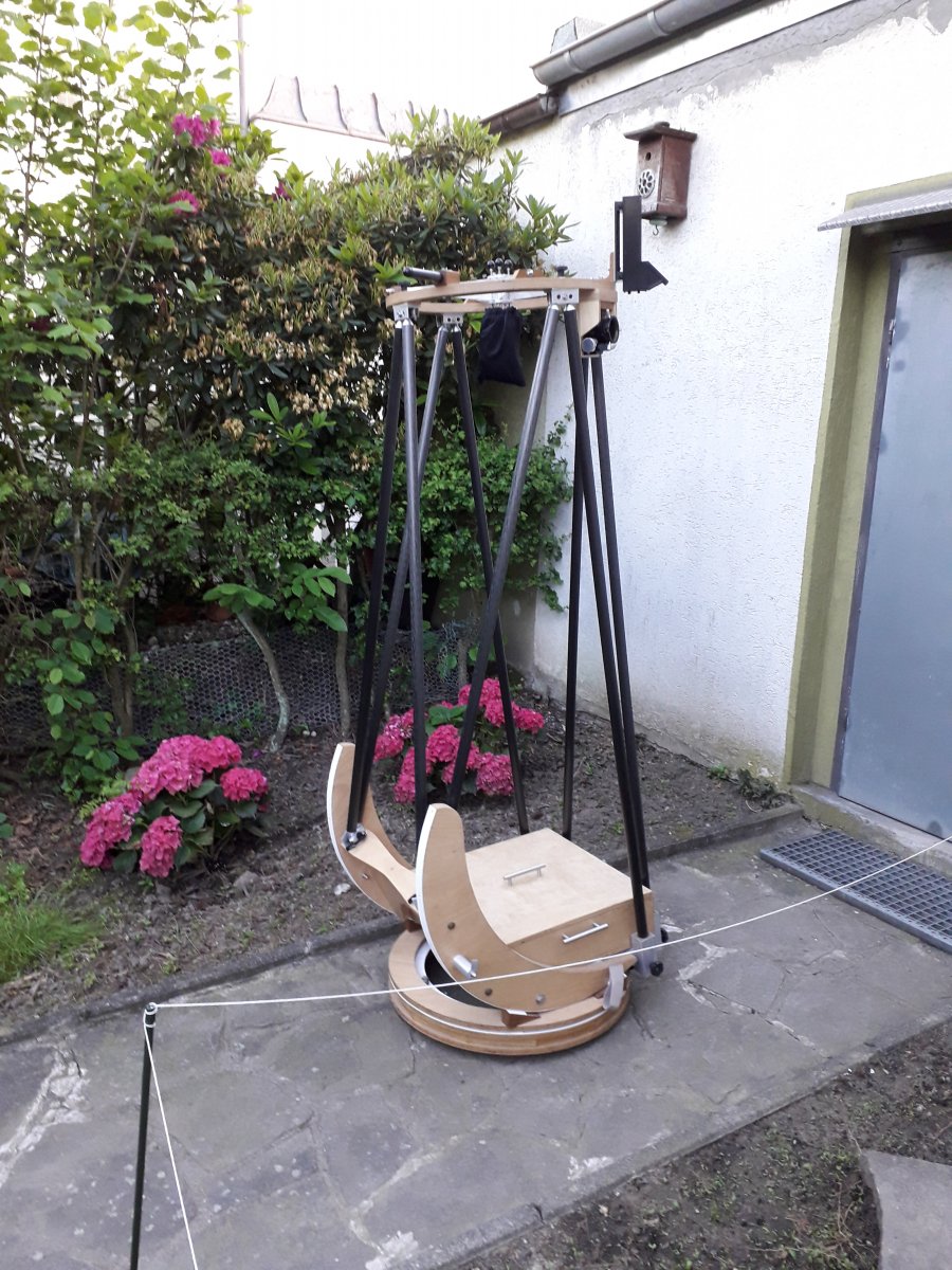

Ja Rollbrett, das ist do eine Sache. Hatte ich mal eine EM-10 mit einem FS-78 drauf. Aber das ist keine Empfehlung.

Ich habe einen schweren Dobson 16" / f4,5 der kein Masstab gegen Leichtbauweisen darstellt. Das ist auch nichts was man mit 70 mal eben hin und her trägt. Gesamtgewicht stolze 48kg. Schwerstes Einzelteil (Spiegelkasten) mit 19,1kg. Zusammenbau unter 10min ohne Werkzeug mit mit schleppen.
Durch die großen Höhenräder kommen Gewicht und schwierigere Handhabung zusammen. Nix für Treppen auf Dauer. Zu Glück muss ich nur durch die Garagentür und habe einen Radsatz mit Karre bei Bedarf. Die Lagerung nimmt Platz ein (habe ich im Regal gelagert). Andere Hersteller bauen kleiner und leichter. Aber ab einer gewissen Grösse ist das Thema gegeben.

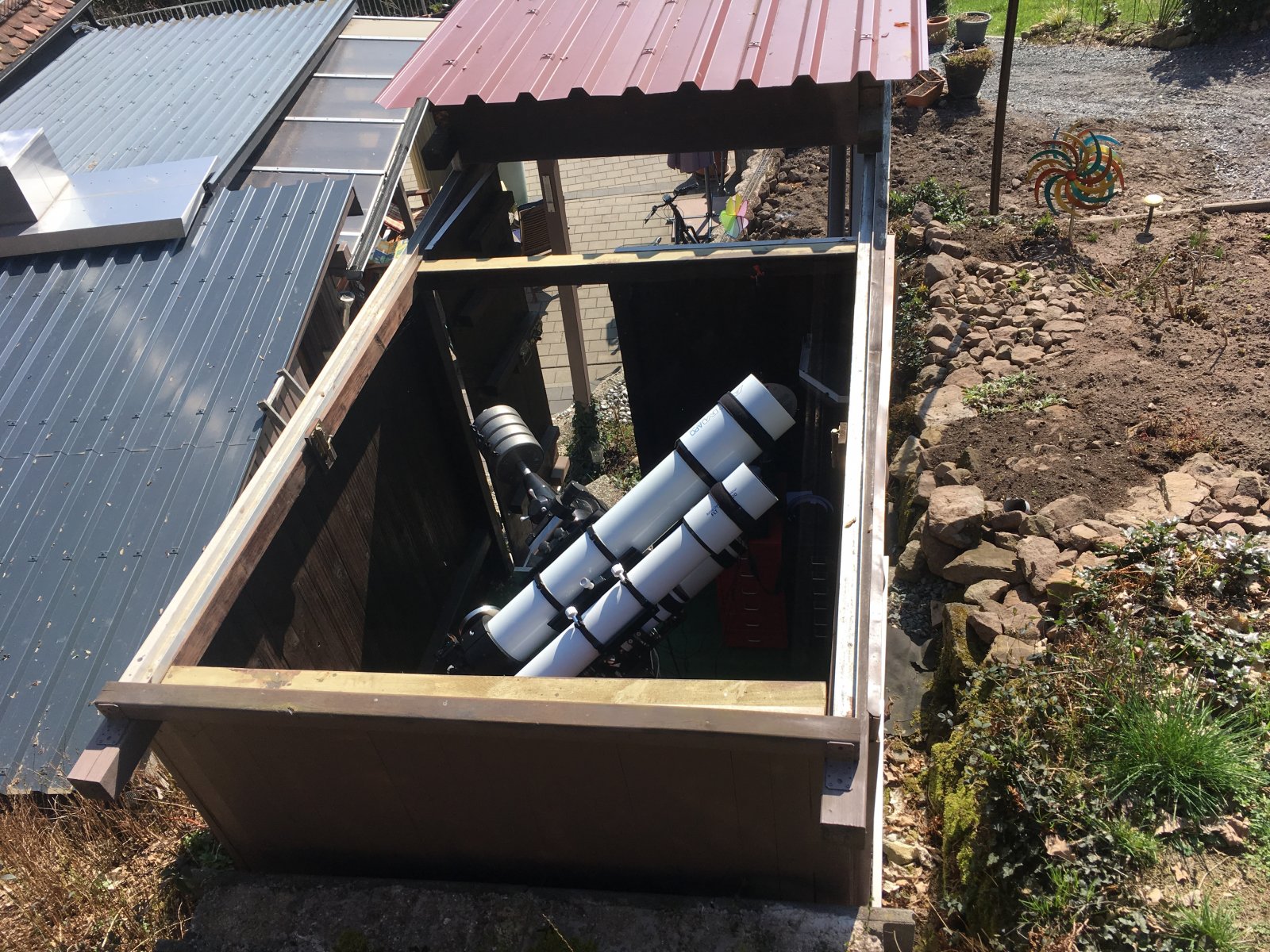

Anstatt fiktiver Probleme bringe ich jetzt mal hier für ihn fiktive, aber praktisch bereits erprobte Lösungen:
Ein Kumpel hat für unseren 16-Zoller (Gitterrohr, zerlegbar aber alleine recht schwer) eine kleine billige Blechhütte auf seinen Carport gestellt und holt den aufgebauten Dobs mittels Schubkarrenstangen da raus, bis er beobachtungsfertig zwei Meter davor steht. Primitiv aber genial für ihn.
An einem anderen Beobachtungsort wird die kleine Hütte mit geöffneten Flügeltüren auf Rollen zurück (nach Norden) geschogen und gibt ebenfalls einen Standarddobson frei.
Das kombiniert, also eine kleine, leichte Hütte, aus der man einen Dobson nach vorne herausrollt, dann die Hütte auf Rollen und Schienen nach hinten schiebt sodass eine dort fest installierte Säule mit Monti freigegeben wird, wäre gegebenenfalls für Heiner eine praktikable Idee, bei der er (s)einen maximal 130er TAK im Haus lagert und bei Bedarf auf die Monti wuchtet.
Alles andere ist ein Klax.....ich bin auch schon 60 und hab Knie + Rücken, da mach ich mir halt Gedanken um Machbarkeit und Problemvermeidung, aber möglichst ohne Verzicht.
Alternativ muss nicht die ganze Hütte rollen, eine Roll-/Schiebedachhütte reicht auch, sowohl für die Monti eines APOs alleine oder den kompletten APO, als auch für den "Beiselldobson" der dann durch eine angemessen große Tür (!!!) herausgerollt werden kann.
Nur für die Säule und die Monti reicht auch ein blaues Wasserfass als Wetterschutz, hab ich auch schon gesehen und es gibt auch Leute, die heben locker einen 16er Leichtbaudobs zusammengebaut in ihren Kombi und stellen die Rockerbox hochkant daneben.
Je nach Transportart und -weg zwischen Haus und Beobachtungsplatz ist auch das eine mögliche Option.
Ich selbst habe meine bleischwere (inzwischen umgebaute) Mythossäge auf einer Luftbereiften Sackkarre festgeschnallt. Auf relativ ebener Strecke kein Problem, auf unebenen Wegen und Wiesen ein Abenteuer.

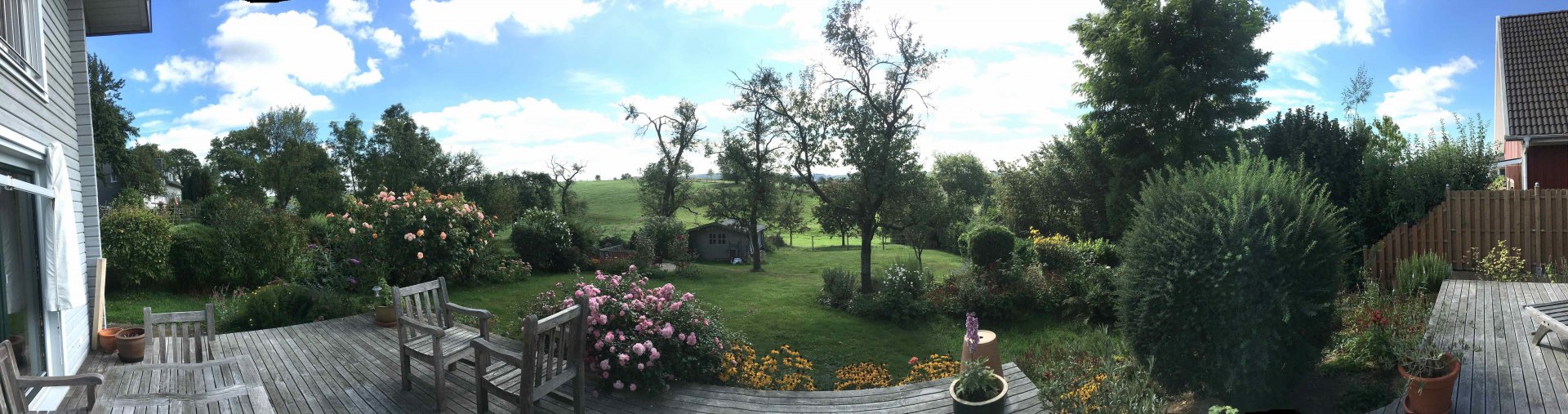

Ich habe gerade mal ein Pano vom Blick auf unsere Terrasse gemacht. Leider ist die Terrasse als Aufstellungsort selber nicht geeignet, weil sie schwingt. Das merke ich schon bei Aufnahmen mit dem Kowa Spektiv, obwohl der Mond bei 96-facher Vergrößerung schon ganz gut gelang. Klar....genug Licht und relativ kurze Belichtung.
Hier also der 180 Grad Blick von NO bis SW:
In 20m bin ich aus dem Dorf raus und nach weiteren 200m bin ich nach leichtem Anstieg auf einer Wiese mit Rundumsicht, die nur in Richtung N durch eine Baumgruppe etwas gestört wird. Fahre ich mit dem Auto 1km, bin ich an einer Beobachtungsstelle, die eine unglaubliche ca. 240 Grad Beobachtung von ONO bis SSW ermöglicht. In der Flucht des Rosenbusches hinter den beiden Stühlen auf dem Weg zum Gartenhaus ist der 4x4m große Sitzplatz mit Bruchsteinplatten, den wir als Sitzplatz einrichteten, aber selten nutzten.
Trotzdem, und ich danke herzlich für die hilfreichen Beiträge, bleibt als Knackpunkt das Alter. Wenn ich davor zurückschrecke, die Ausrüstung aufzubauen, ist die Investition verfehlt. Dazu kommt noch eines: die Möglichkeiten der fotografischen Arbeit mit dem angebotenen Komplettpaket sind zwar enorm, stellen aber eine enorme Herausforderung dar:
Als absoluter Neuling habe ich mich gestern mal mit diesem Vortrag in die Technik der monochromen Aufnahmen mit Schmalbandfilter eingelesen:
Ich fürchte, dass ich als mittelmäßig begabter IT-User, noch dazu mit Mac Computern, neben dem Alter eine weitere Hürde aufbaue, die ich erst einmal überspringen muss. Wenn ich am Ende mehr an der Bildbearbeitung sitze als durchs Glas schaue, ist es wahrscheinlich nicht mein Ding. Das "naive Erleben" des Himmels liegt mir näher als die "Jagd nach Trophäen", obwohl es absolut verlockend ist, zu einem solchen Ergebnis zu gelangen.
Die Diskussion hilft mir wirklich, das kann ich jetzt schon beurteilen. Was in ca. 3 Wochen, wenn der Anbieter des TOA 150 aus dem Urlaub zurück ist, ist, bleibt abzuwarten.

Was man sehen kann und nach Deiner Beschreibung hast Du doch schon tolle Bedingungen, was schon auch einen großen Dobson zulässt.
Ich würde Deinen ursprünglichen Ansatz weiter verfolgen und mich auf die visuelle Beobachtung spezialisieren mit einem Refraktor und einem Dobson zusammen. Foto erst mal nein, Du bist ja Einsteiger.

Hallo Heiner,
da hast Du es direkt am Haus schon deutlich besser als 9 von 10 Leuten hier in vertretbarer Entfernung mit dem Auto.
Eine perfekte und tiefe Rundumsicht ist überhaupt nicht nötig, wichtig ist ein möglichst störlichtfreie Beobachtungssektor, im allerbesten Fall mit dem Mittelpunkt genau nach Süden, das ist bei Dir gut erfüllt.
Da kommen übers Jahr aalle Objekte in ihren höchsten Stand und Du damit zu besten Beobachtungsbedingungen.
Ich würde also an Deiner Selle die Doppellösung für den kleinen, bereits kurz angesprochenen Schutzbau stationär vorsehen und trotzdem für besondere Ausnahmefälle transportabel halten. also nicht zwingend ultraleicht, aber auch nicht bleischwer.
Das würde für mich beim Apo die Beschränkung auf maximal 130 mm Öffnung bedeuten, beim Dobs 14-16 Zoll, z.B. in der Art des bereits angesprochenen Infinity, wobei es noch gute andere, auch deutlich günstigere Geräte mit belastbaren Qualitätszusagen gibt, deren Einhaltung geprüft sein will. Da geht es dann aber auch schon häufig mit Optimierungsbedarf los, um vorhandenes, aber eben verstecktes Potenzial freizusetzen und nötig ist das bei der Budgetvorgabe nicht.
Der 5 Zoll APO ist dann das "kleine", unkomplizierte, bei verständigem Umgang damit nur selten seeinggestörte Teleskop für schnellen einsatz und Hochbergrößerung im sinnvollen, durch die öffnung gegebenem Rahmen und der Dobson liefert ebenfalls zügig brauchbare bis gute Bilder im niedrigen und mittleren Vergrößerungsbereich für Deepsky und kann nach Temperaturanpassung und wenn es passt, nicht nur an Deepsky Objekten Vergrößerungen, die einfach mit dem APO niemals drin sind.
Okay soweit, wenn ich die Gartenhütte sehe, kommen mir sofort Nutzugsideen mit Rolldach und/oder Anbau, aber das siehst du vor Ort wesentlich besser, also fange ich an der Stelle meine durchgehenden Gäule wieder ein.:ROFLMAO:

ich will auch mal meinen Senf dazu geben...
über die Optik und das Für und Wieder der verschiedenen Möglichkeiten wurde denke ich genug geschrieben, so auch über den Aufwand ein den die verschiedenen Größen und Gewichte mit sich bringen.
Ich möchte aber das Argument von TakFan mit der Bequemlichkeit bekräftigen.
Ich bin in der glücklichen Lage auf meinem Grundstück einigermaßen gute Bedingungen für eine kleine Rolldachhütte zu haben. Der Himmel ist nicht ideal aber ausreichend und ich habe keine Rundumsicht. Trotzdem habe ich das Projekt dann auch vor 5 Jahren umgesetzt. Die Hütte ist nur 2x2 Meter klein und aus Holz, im Prinzip ehr einfach gebaut aber steht direkt neben meinem Haus. Die Hütte beherbergt eine Losmandy Titan auf einer Stahlsäule und einen 152/1200 LZOS SD, einen 123/738 LZOS SD und einen TS72/400 ED sowie ab und zu einen Gast wenn ich mal wieder was neues gekauft habe. Der 6 Zöller kann alles so gut wie für die Öffnung möglich und ich nutze ihn hauptsächlich visuell. Der 5 Zöller ist ehr zum fotografieren und der TS ED entweder für wide field Aufnahmen oder als Leitrohr im Einsatz. Da ich wie gesagt keinen freien Rundumblick habe und weil das Ding einfach geil ist hab ich noch einen AOM 105 FLT und zum schnellen Spechteln und für Widefield ein APM 100 ED Bino.
Ich hatte auch schon viele andere Optiken, bin zwar erst 35 hab aber schon mit 10 angefangen.
Spiegel vs Linse ist m.E. eine Abwägung die jeder Astronom einmal treffen muss, die Argumente wurden wie die Möglichkeit der Kombination schon hinreichend beleuchtet. Ich bin halt ein Linsenfan obwohl ich schon sehr gute und große Spiegel hatte. Das man mit entsprechendem Budget lieber auf die Odyssee durch die Optiktypen und Hersteller verzichtet und hier das Forum befragt finde ich logisch.
Nun zum Punkt: Bequemlichkeit...
Seit ich das Equipment fest aufgebaut habe, nutze ich es sehr viel öfter und auch bei ungünstigeren Bedingungen als vorher. Das Aufbauen kostet nicht nur Kraft sondern vor allem Zeit und Nerven. Es erhöht auch die Gefahr das durch kleine Unfälle die teuren Sachen zu Schaden kommen. Meine beiden mobilen Geräte nutze ich ergo weniger oft als meine fest aufgestellten. Aber auch bei den beiden mobilen Setups habe ich auf bequeme und unkomplizierte Beobachtungsmöglichkeit geachtet. So habe ich für den mobilen Einsatz kein GOTO für den FLT sondern nur eine einfache Zweiachsensteuerung. Eine Nachführung wollte ich aber, da ich diesen hervorragenden 4 Zöller hauptsächlich im Hochvergrößerungsbereich nutze. Das APM Bino sitzt auf einem Stativ mit Kurbelsäule um die Höhenverstellung - da ist das Zauberwort wieder - bequem zu gestalten.
Ein wesentlicher Punkt ist für mich in meinem hohen Alter -Scherz- der Einblick von hinten durch die Optik und damit die Möglichkeit im Sitzen zu beobachten. Ja zugegeben die Blackeye Galaxie mit 30 Zoll ist schon der Hammer auch wenn man dafür auf eine Leiter steigen muss. Mir ist sie mit 14 Zoll im Sitzen tatsächlich lieber und ich kann sie Stunden lang anschauen und so sehe ich auch mehr. Das C14 hat dann aber trotzdem gegen den 6 Zoll APO verloren, nicht weil es irgendeinen objektiven Nachteil gehabt hätte, sondern einfach weil ich meinen LZOS ganz subjektiv lieber mag.
Ich beobachte auch gerne mit 2 Augen weil das einfach...Trommelwirbel...na sagen wir entspannter ist.
Also habe ich einen Binokularansatz für die APOs und eben das APM Großfernglas für Deep Sky.
Lange Rede... eine feste Aufstellung erlaubt ein größeres Gerät öfter, bequemer und sicherer zu nutzen als eine mobile Lösung. Bei dem gegebenen Budget würde ich etwa ein Viertel in einen Schutzbau investieren und jeweils etwa ein Viertel in Optik, Montierung und Zubehör.
Beispiel:
Eine Rolldachhütte vom Schreiner bauen lassen oder selber bauen.
Eine EQ 8 oder Losmandy G11 oder vergleichbares neu oder gebraucht, fest auf einer Säule mit GOTO und 3 Zoll Schiene / Klemme zur Befestigung.
Eine Optik mit Einblick von Hinten guter Qualität: gebrauchtes SC oder hochwertigen APO oder visuell farbreinen ED. Egal welche Optik, auf jeden Fall mit einem stabilen, rotierbaren Okularauszug mit Feinverstellung.
3 hochwertige Okulare für Übersicht und Widefield, mittlere Vergrößerung und hohe Vergrößerung mit bequemem brillentauglichem Einblickverhalten zum Beispiel Televue Nagler T4 oder Panoptic, APM HiFw, Televue Delos oder Delite.
Einen hochwertigen Binokularansatz z.B. Baader mit 1,25 Zoll Zenithspiegel, mit drehbarer T2 Adaption mit 2 Okularpaaren und 2 Glaswegkorrektoren mit z.B. 1,3 und 1,7 facher Brennweitenverlängerung. Einen UHC und einen OIII Filter in 2 Zoll und einen hochwertigen Zenithspiegel in 2 Zoll. Einen ADC und ein paar Kontrastfilter für Planeten.
Soweit mein Senf, subjektiv aber mit ein Bisschen Erfahrung.
CS Alex
Bei mir sieht das übrigens so aus:
