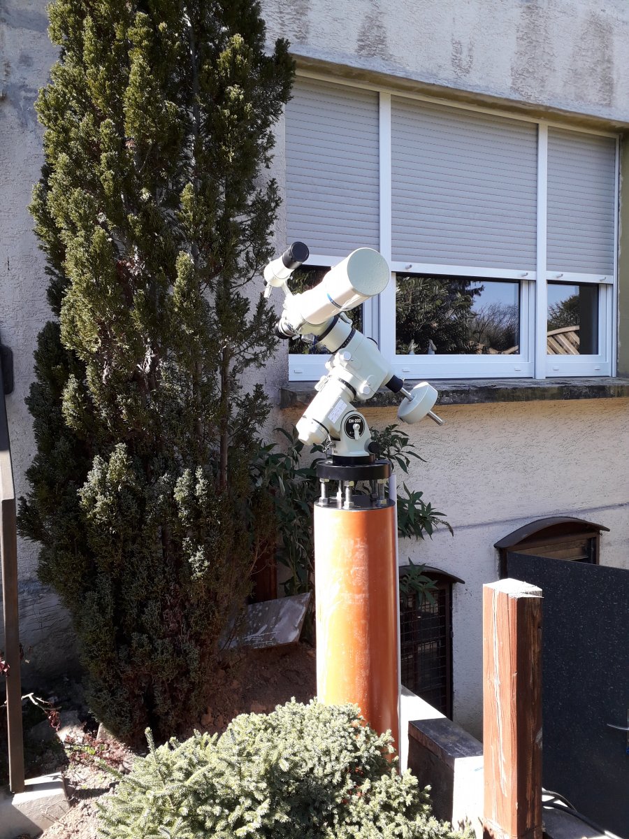

die Idee einer "smarten Betonsäule" ist mir vor Jahren gekommen, als ich meinen 18m Alu-Kurbelmast (Antenne für Amateurfunk) aufbauen wollte. Ein großer "Fundament Klotz" mit mehreren m³ Beton kam für mich nicht in Frage. Zu aufwendig beim Rückbau, aufwendig und teuer beim Aufbau und ohne Maschinen kaum zu realisieren.
Ich habe dann zufällig gesehen, wie die Holzmasten einer Strom Freileitungen aufgestellt werden. Diese sind über 10 Meter hoch und auch einfach nur ca. 1,5 m in den Boden eingelassen - ohne Fundament. Das war die Zündende Idee.
Ich habe dann in der Buch nach einem Erdbohrer gesucht und diesen gefunden.
Vorausgesetzt der Boden ist nicht zu steinig, ist ein so Zylinderloch von 25cm Durchmesser und ca.70 cm Tiefe in nur 20-30 min erledigt - Unglaublich nützliches tool auch für andere Dinge!!
Vorarbeiten oder ein Vorbohren mit kleinerem Durchmesser ist nicht nötig.
Ich habe mir dann im örtlichen Baumarkt ein "Schalungsrohr rund"mit 25cm Durchmesser bestellt.
Dieses habe ich dann auf ca 1,7 m Länge geschnitten und in das zuvor gebohrten Erdloch versenkt und etwas Eisenarmirrung eingesetzt.
Außerdem habe ich Zement und Sand besorgt und es im Verhältnis 1:3 selber angemischt und in das Schalungsrohr gegossen. Nach 48 Stunden kann das Schalungsrohr mittels Reißleine längs aufgetrennt werden. Es löst sich anschließend sehr leicht vom Beton.
Um die Reißleine bis ganz nach unten in den Boden zu ziehen, musste ich jedoch seitlich an der Betonsäule noch etwas Erde weg schaufeln und anschließend rundherum wieder an füllen.
Die Gewindestangen habe ich mit Hilfe des originalen Betonsäulenadapter genau ausgerichtet.
Ich habe das Schalungsrohr anfangs noch nicht bis oben mit Beton gefüllt, sondern erst einmal nur so weit, dass die M20 Gewindestangen nur ca.10cm in den Beton ragten.
Der Betonsäulen Adapter lag also nun als Deckel auf dem Schalungsrohr Plan auf und es konnte kein weiterer Beton aufgefüllt werden.
Als der Beton dann nach einem Tag etwas angezogen hatte, habe ich den Betonsäulen Adapter vorsichtig abgeschraubt, so dass nur noch die exakt ausgerichteten Gewindestangen im Beton saßen.
Jetzt war es einfach den restlichen Beton bis zum oberen Ende des Schalungsrohrs aufzufüllen.
Der EQ-8 Betonsäulen Adapter ist von DJ Astromomie und der Stabilste den ich je gesehen habe.
Er ist extrem gut verarbeitet, mit 5 mal M20 Gewindestangen, 50cm lang, auf Wunsch Pulverbeschichtet oder anderen Oberflächen, mit Abschlussplatte und Gewinde-Knauf - auch ein Adapter von EQ-8 auf EQ-6 ist vorbereitet.
Ganz Wichtig: Der EQ-8 Betonsäulen Adapter muss in Richtung Nord - Süd auszurichten werden Der Stütz-Bolzen für die Azimutale Ausrichtung muss bei der EQ-8 nach Süden Zeigen - nicht nach Norden wie bei den meisten andern Montierungen.
So weit erst einmal die wichtigsten Infos und Erfahrungen die ich zu diesem Thema gesammelt habe.
Viel Erfolg und bei weiteren Fragen berichte ich gerne!....

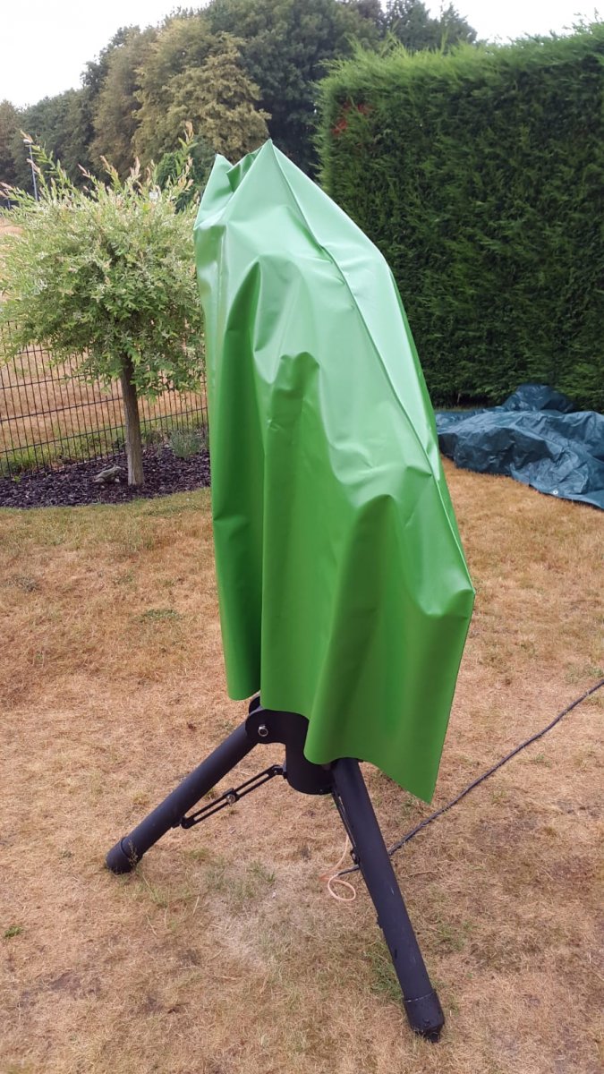

Hallo Ulli,:)
die EQ-8 ist die ganze Zeit draußen. Sie befindet sich z.Z. unter einer leichten LKW Plane , die ich mir bei der örtlichen Schneiderin für kleines Geld habe nähen lassen.
Das funktioniert erst einmal ganz gut. Jedoch bildet sich gelegentlich (nicht oft!) Tau unter der Plane
Alternativ denke ich noch über so etwas nach. Das ist Atmungsaktiv.
Oder zusätzlich einen "Gartenschrank" mit Rädern zum wegschieben
Da bin ich noch am testen / überlegen.
Erst einmal ist es aber mit der Plane gut, denn....
.... die EQ-8 ist hart im nehmen. Sie stand auch schon mal Stunden lang im starken Regen, da ich die Abdeckung vergessen hatte._jungeschlagen:
Ich wurde durch ein langes Telefonat abgelenkt und vergaß dann die Haube aufzusetzen.
Ich habe sie dann so weit es geht geöffnet und im Haus gut trocknen lassen. Es waren nur wenige Tropfen ins innere gelaufen.
Sie läuf 100%ig!(y)
Also keine Angst die EQ-8 unter einer Haube draußen zu lassen.
Arno
(Bilder noch mit Stativ, bevor ich Beton im Garten hatte) ;)

Hallo Arno,
Vielen Dank für Deinen ausführlichen und anschaulichen Bericht und auch Danke für die Links. Ich hatte mich schon auf den Bildern über den kleinen Aushub neben dem Rohr gewundert. Die Reißleine erklärt das (von sowas habe ich noch nie gehört).
Wenn das Schalungsrohr entfernt wird, steht das Rohr nicht mehr preß am Erdreich. Ich würde dann doch erwarten, dass die Betonsäule Spiel hat und somit wackelig ist. Woher kommt die Stabilität? Oder habe ich das falsch verstanden und Du das hast das Rohr nur über dem Erdreich entfernt?
Den Betonsäulenadapter hatte ich schon mal gesehen. Sieht sehr gut aus. Brauche aber einen für eine EM-200. Denke ich muss selbst drehen lassen oder mal anrufen, ob die Firma auch für eine EM-200 adaptiert.
Ist 1m + ca. 25cm für den Adapter über Boden nicht etwas niedrig für Deinen Set-Up?

Hallo Dirk,
ich musste tatsächlich die Erde rundum an füllen. ( .... hab ich oben^ ja erwähnt ) ;)
Das war auch etwas mühevoll, denn ich musste sie auch Schicht für Schicht mit einem Stock ordentlich verdichten! Bein nächsten mal würde ein etwas größeres Erdloch bohren.
Zum einen lässt sich dann die Reißleine besser ziehen und zu andern geht das anschließende verfüllen und verdichten auch besser/leichter.
Man könnte die Betonsäule aber auch separat gießen und sie danach erst in den Boden versenken. Oder man lässt das Schalungsrohr unter der Grasnarbe enden. Ich wollte aber einen durchgehenden Betonzylinder haben.
Letztlich ist es aber extrem stabil. Das Schwächste Glied in der Kette ist die EQ-8. ;)
Die Höhe der Säule ist für die Planeten, Mond und Sonne optimiert. Außerdem darf sie nicht zu hoch sein, sonst bekomme ich das Teleskop nicht mehr bequem in die Rohrschellen gespannt. Ich habe es einige Monate mit dem Stativ getestet und einen guten Kompromiss für mich gefunden.
Ich beobachte zu 90% in der Nähe der Ekliptik. Außerdem beobachte ich immer im sitzen, so das sich diese geringere Höhe der Säule für mich ergeben hat. Bis 75° Höhe ist es aber mit niedriger Astrostuhl Einstellung kein Problem. Und bei bei 15° Höhe (Jupiter/Saturn) muss ich mit hoher Astrostuhl Einstellung beobachten. Einzig im Zenit ist es etwas unbequemer. Eine Tod muss man glaube ich sterben.;)
VG
Arno

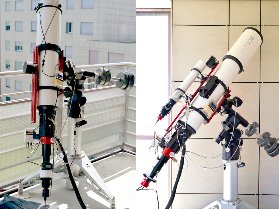

Nein nein, mein Setup steht das ist kein Thema. Für die Sonne stehen mir gute Selbstbausonnenteleskope zur verfügung. Die können H-Alpha ohne murren. Der Apo ist da aber der einzige der Kalzium bei 4800mm Brennweite traumhaft umsetzt. Das kriegt kein Frauenhofer geregelt, da die Blau prinzipiell als unnötig ansehen ;) Das ist der springende Punkt bei der Sonne, auf den ich nuuuuur ungerne verzichten will. Der Apo kann aber auch in der Nacht extremst gut, zumindest was mich interessiert: Mond Planeten. DS ist nicht mein Ding. Dazu muss ich noch anmerken ich bin kein visueller, geht alles über die Cam auf den Bildschirm. Will ich aber näher an den Mond..... darum das C11, da auch dem Apo bei 4800mm Brennweite dann die Grenzen deutlich gesetzt werden.
Mein Beobachtungsplatz ist ein Balkon im vierten Stockwerk.... alles klar soweit ;) Also nachführung und Montierung müssen sein, weil: ich nur von Osten bis Südwesten Himmel zur verfügung habe, und die Säule vollbepackt jeweils zum Geländer gefahren wird...... also eingeordnet ist anders. Dann benötige ich eine gewisse Höhe der Gerätschaft, da ja ein Geländer da ist! Zenit erreiche ich auch nicht, da der Balkon überdacht ist. Naja, ich komm gut klar damit.
Abgesehen davon so ein auf und ab mit dem Zeugs, das C11 ist ja auch nicht grade leicht aber das Handling ist super, spare ich mir die Kosten für ne Mukibude, was Rentner ja so gerne anfangen. Das ist bei mir dann im Herbst der Fall.
CS Jozef
Der Alleskönner, links Sonne, rchts Nacht.

Inzwischen ist die Säule bei mir auch installiert. Der Adapter von JD Astronomie ist sauber gefertigt und passend für die EM 200 gemacht worden. Lediglich die Mittenbohrung musste ich minimal erweitern.
Wie erwartet reichte bei meinen Bodenverhältnissen ein Erdbohrer nicht für ausreichend Stabilität. Habe ein kleines Fundament gegossen. Nun habe ich neben der Sternwarte im Sauerland auch was Festes in der Großstadt für zwischendurch.
Danke für die Anregungen.
Dirk
