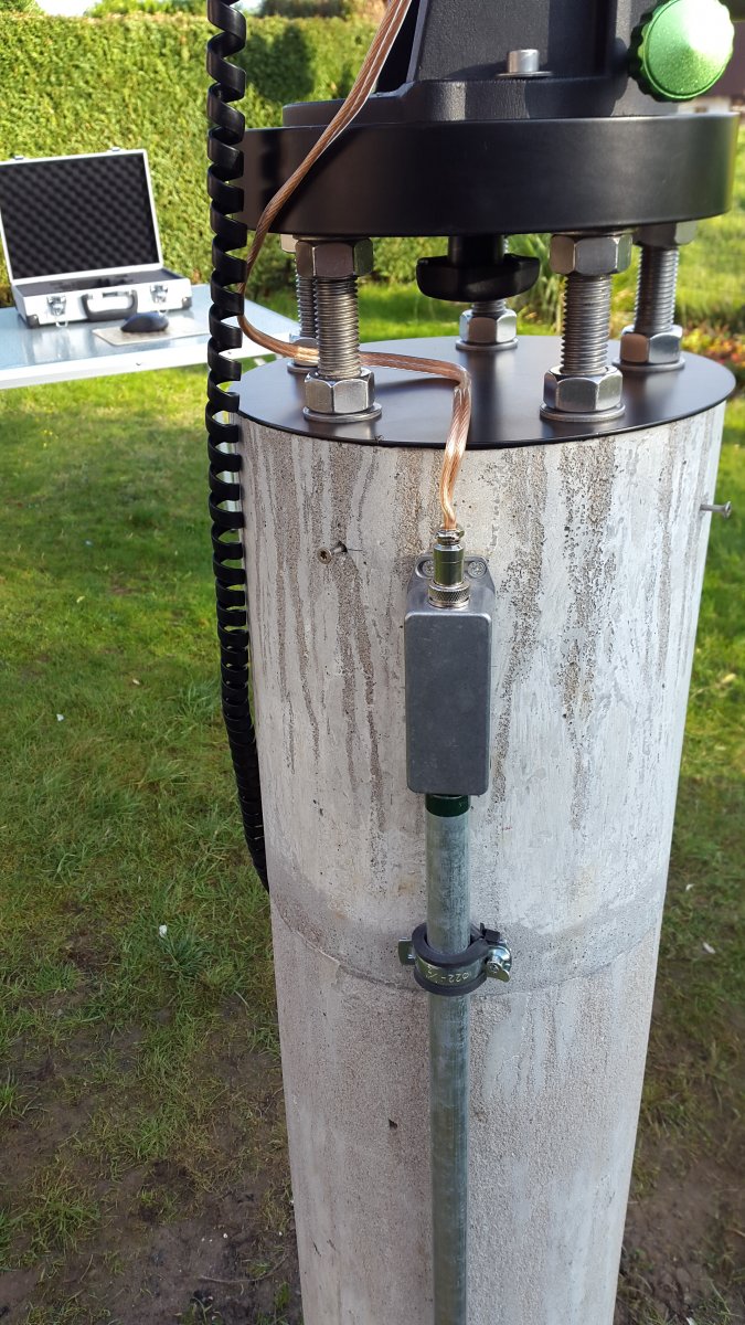

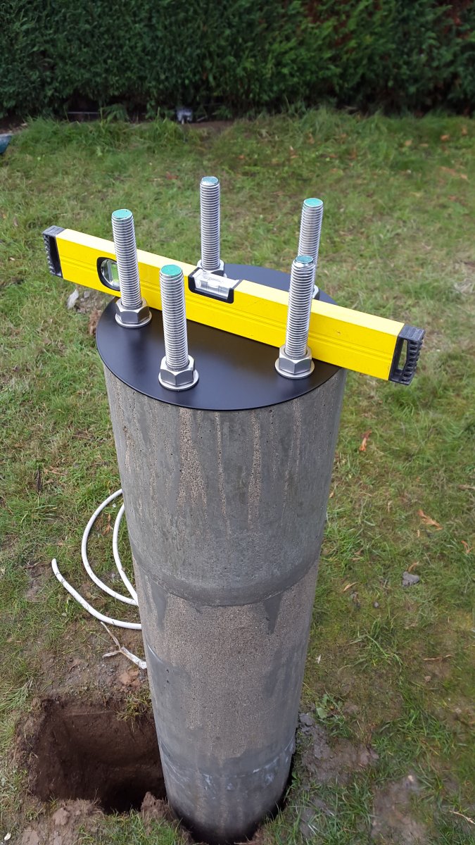

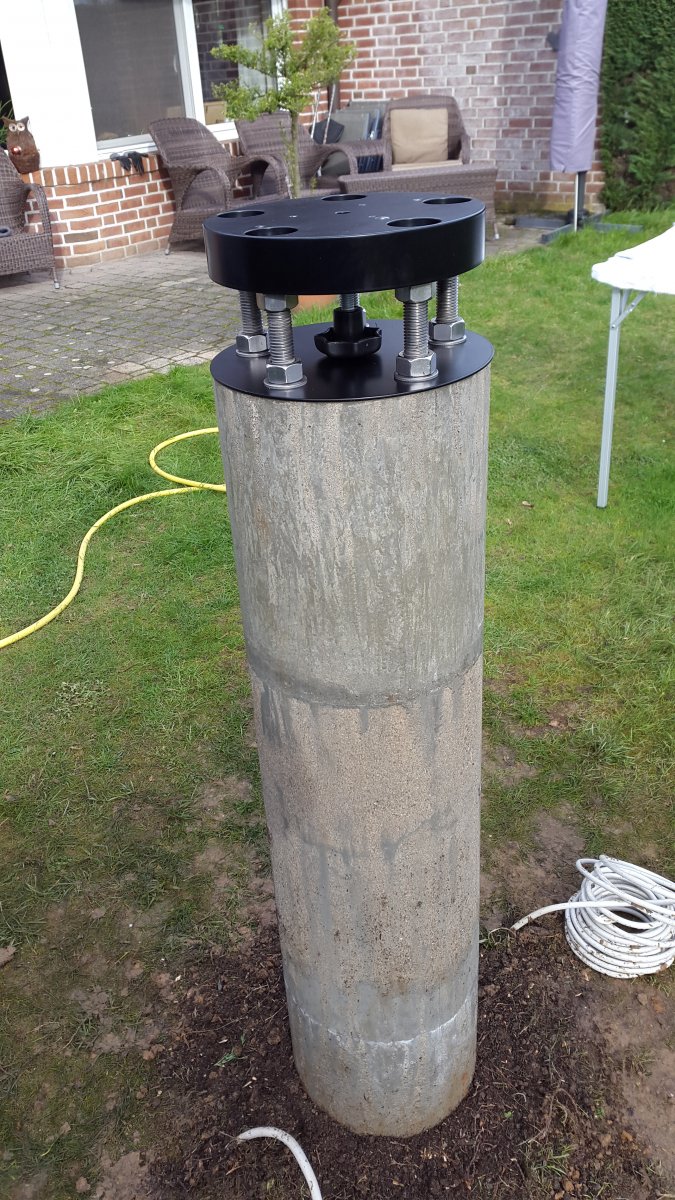

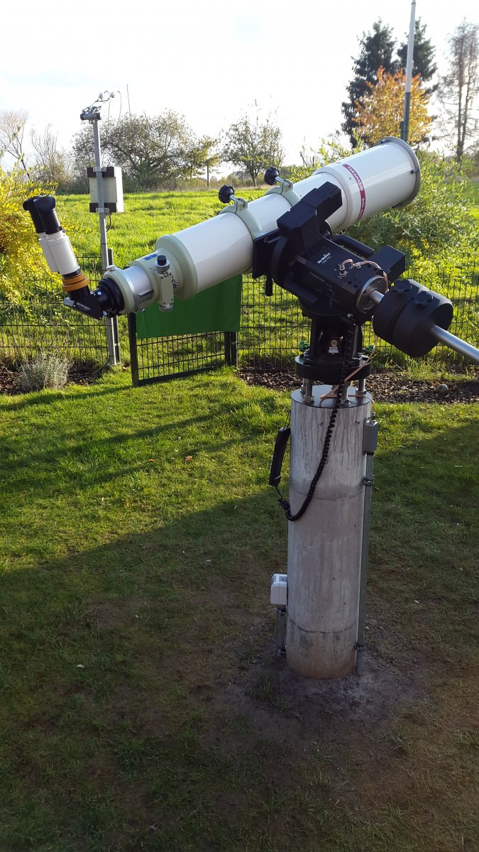

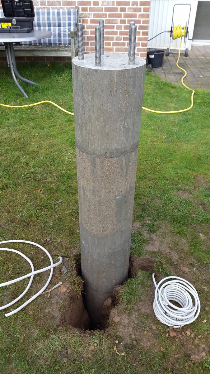

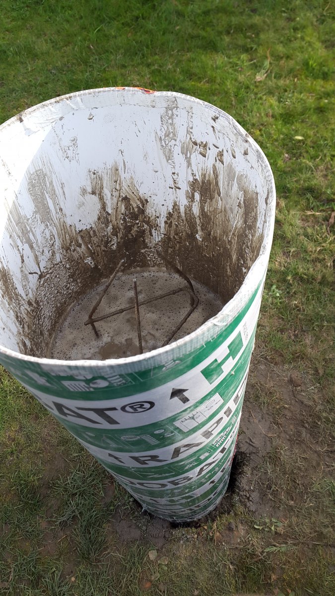

Ich habe jetzt, wie angekündigt, mit einem Schalungsrohr eine Betonsäule gegossen. Vielleicht hast du es schon im Forum gesehen?
Die Betonsäule besteht aus einem ca. 1,6 Meter langem Beton-Zylinder mit 25cm Durchmesser. Einen übertrieben großen "Fundament Klotz" im Boden ist mir zu endgültig. Das ist meiner Meinung nach so, mit dem einfachen Betonzylinder im Boden stabil genug, leichter zu gießen und bei bedarf auch wieder leichter zurück zubauen oder zu versetzen.
Ich habe die 12 Volt Stromversorgung für die Montierung und die 230~ Volt Netzspannung fest nach draußen verlegt. Alles funktioniert wie im Video ^^ (#98) , und ist in unter 4 Minuten, mit einer sehr hohen Stabilität, einsatzbereit.
Seit dem ich das Equipment "Teil stationär" aufgebaut habe, nutze ich es viel öfter. Auch bei kurzen Wolkenlücken hat der innere "Schweinehund" keine Chance! Die Montierung ist draußen bereits komplett Aufgebaut, Verkabelt, Eingenordet und kann aus der Parkfunktion direkt jedes beliebige Objekt finden ( z.Z. Uranus oder Neptun). Saturn und Mond wird auch noch beobachtet und wenn es dann zu zieht, ist alles in wenigen Minuten abgebaut. Für mich ist es sehr wichtig einen schnellen, bequemen und unkomplizierten Auf und Abbau zu ermöglichen.
Wenn es wieder wärmer ist, streiche ich die Säule noch mit Zementfarbe in Steingrau und sähe neuen Rasen ein. ;)
Anbei noch einige Bilder zum herstellen der Betonsäule:

Hallo Arno,
Den fehlenden Fundamentklotz sehe ich über Die Zeit kritisch. Frost und Tauwetter werden an der Stabilität nagen. So meine Vermutung. Bin gespannt was Die Zeit mit sich bringt.
Gruss Dirk
Arno_Imig
Mitglied
Hallo Dirk,:)
was auf den Bildern oben vielleicht nicht so gut zu sehen ist, dass der Teil der Betonsäule im Boden fast so lang ist wie der Teil der oben raus schaut!
Das ist auch nicht die erste Säule die ich so "vereinfacht" aufgebaut habe. Die Vorteile einer solchen "smarten Betonsäule" überwiegen meiner Meinung nach (#115 ^^). Da wackelt nichts - das kann ich garantieren und bedenkenlos weiter empfehlen.
So weit meine Erfahrung.;)

Hallo Arno,
Die Bilder Deiner gegossenen Säule finde ich interessant. Ich hätte mich das ohne Fundament nicht getraut, aber nun reizt es mich, da weniger Aufwand. Ich hätte ein paar Fragen praktischer Natur, falls Du Zeit zum antworten hast, würde ich mich freuen.
- Wie tief gehst Du unter Erdniveau?
- Durchmesser 200mm?
- Bohrst Du erst mit einem kleineren Duchmesser vor, oder gehst Du direkt auf das Endmaß?
- Gießt Du dann einfach das Loch aus?
- In einem Rutsch?
- Du verschalst im Rohr und trennst es am Ende durch und entfernst es. Geht das Rohr gut ab, oder hast Du es vorher von innen behandelt?
- Nimmst Du Standard Gartenbeton oder eine bessere Mischung?
- Wie stellst Du sicher, dass die Gewindestangen alle vertikal und parallel im Lochmaß sind? Ist es nicht einfacher mit dem Adapter das ganz eim Beton zu vergießen?
- Ist der Adpater Eigenfertigung?
Bei mir steht was Vergleichbares an. Am liebsten über die Weihnachtsferien.
Beste Grüße aus Dortmund
Dirk
Ulli_K
Mitglied
Hallo Arno
Ja, das sieht wirklich klasse aus. Wichtig ist die Frosttiefe von 80cm und die hast du ja eingehalten. Ich hätte auch noch eine Frage:
Wie schützt du die Montierung vor dem Wetter?
Hast du eine mobile Abdeckung?
Danke und Gruß
Ulli
