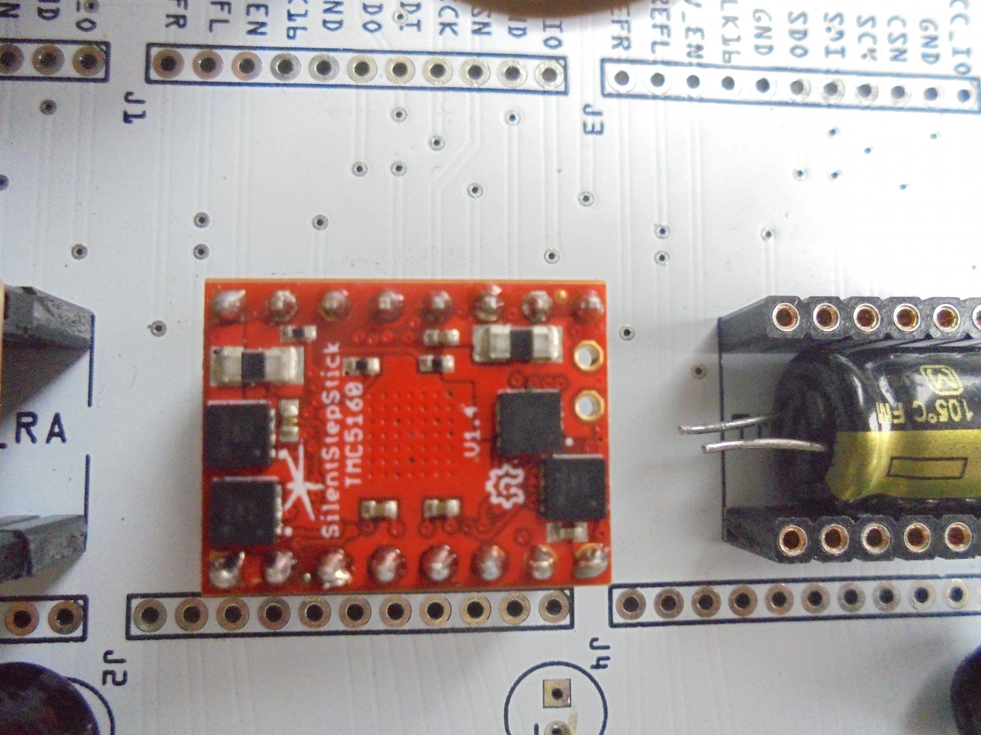

Dann kann der Fehler ja eigentlich nur vom Motor Treiber zum Kabel liegen. Leiterbahn, Lötpunkt, Kondensator?
Oder mache ich da einen Denkfehler?
Den Motor habe ich heute Morgen aufgemacht und alles ist da ok
ich schaue mal den Kondensator Lötpunkt und Leiterbahn nach
LG

Hallo Emmanuel,
hast du beim Flashen der TeenAstro den richtigen Motortreiber ausgewählt? Bei deinem Foto, das du hier gezeigt hast ist der falsche Treiber (5160) angewählt.
Du hast ja die 2130 Motortreiber. Man sollte auch einen Schrittmotor nicht auseinander bauen, dabei kann man Einiges falsch machen (Thema Magnetisierung).
Jürgen

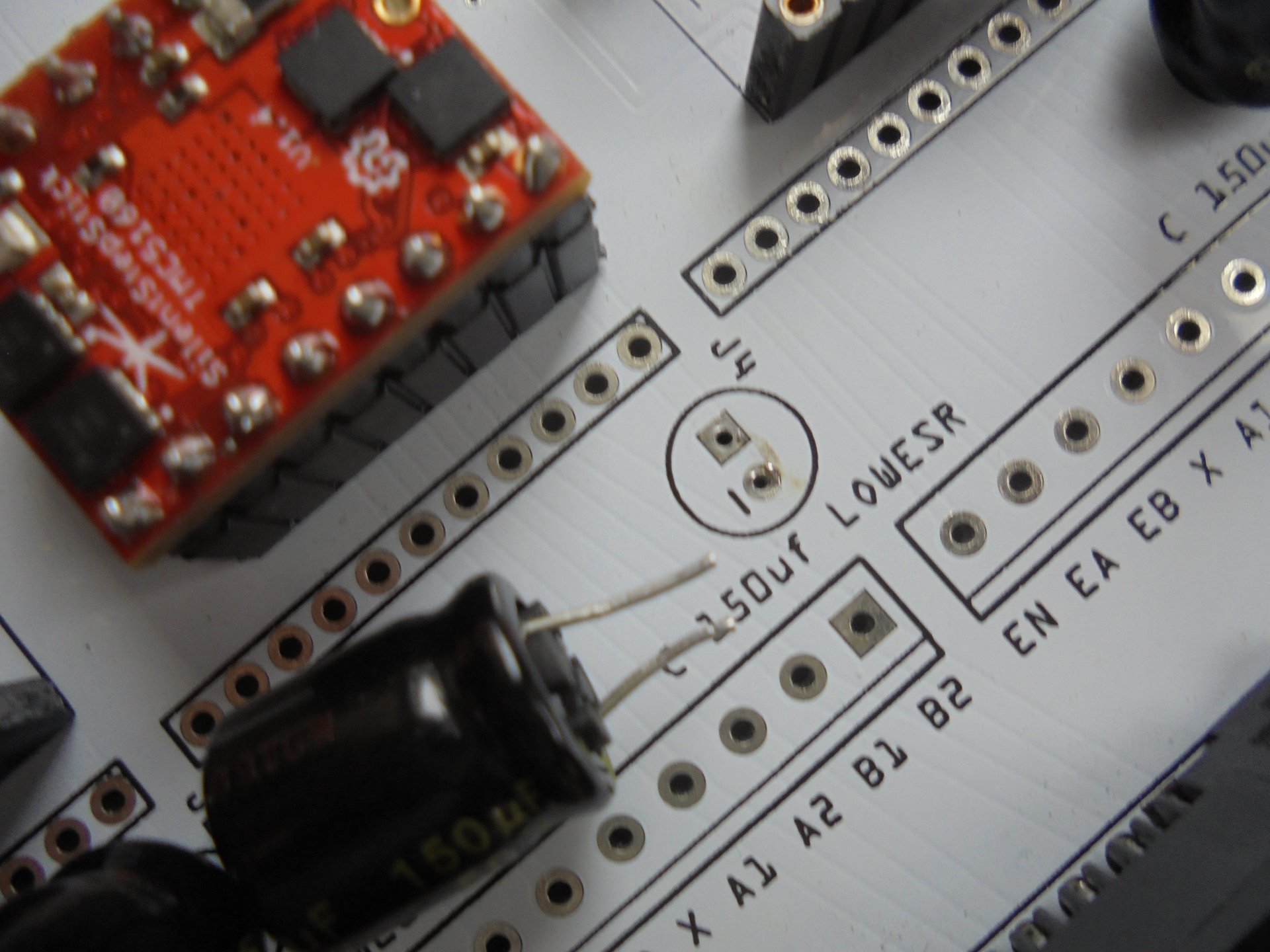

Hallo
ich habe mal den Kondensator ausgebaut und das noch mal probiert ohne Kondensator und immer des gleiche
Lötpunkte sind alle ok
nein ich habe die kleinen 5160 Motortreiber

Hallo president,
bitte die Kondensator löten.
bitte probiere mal nur den DEC Motor an der RA anschluss zu verbinden, und prüfe bitte dass es richtig funktionniert.
Sind beide Motoren identisch?
Charles
Moin
ich habe den Kondensator gewechselt ist nichts passiert aber dann habe ich gemerkt, dass ein Lötpunkt mit ein anderes verbunden war und dann habe ich den auseinander gelötet
jetzt funktioniert es :love:
LG
Emmanuel

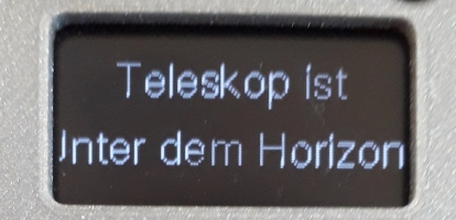

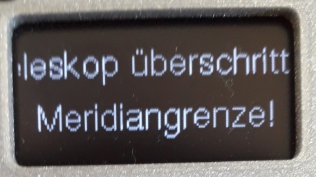

4. Wie stelle ich am besten die Limits ein? Ich bekomme manchmal die Meldung „Teleskop unter dem Horizont“ obwohl es das nicht ist… Außerdem verstehe ich leider das „Unter Pol“ Limit nicht.
5. Einige Meldungen werden in meinem Display abgeschnitten dargestellt (siehe Bilder)
Ist das ein Bug oder hab ich was falsch gemacht? Verbaut wurde dieses Display von Ebay:
