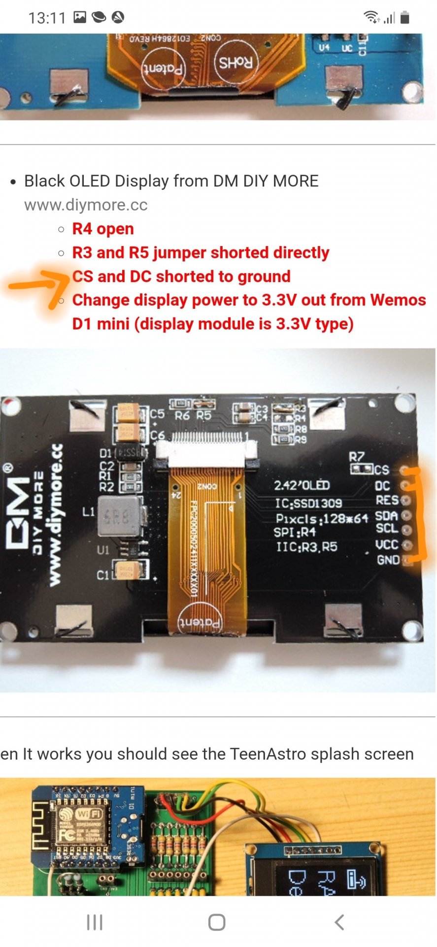

Ich beschäftige mich gerade mit dem Aufbau einer Teenastro-Mini mit großem Display von diymore.
Zur Sicherheit hätte ich gerne noch mal Rückmeldung ob mein Vorgehen mit der Displayvorbereitung richtig ist:
Muss ich tatsächlich eine Verbindung zwischen den Anschlüssen CS, DC und GND herstellen?
Auf der Seite von diymore steht man könne R18 verbinden um CS auf GND zu legen. Ich finde allerdings keinen R18 auf der Platine.
VCC des Displays lege ich an einen 3v3 Lötpunkt auf der Handcontroller-Platine - richtig?
Schöne Grüße,
Kurt
Hallo Kurt,
ja, das ist richtig. CS und DC mit GND verbinden. Wie du das machst, bleibt dir überlassen.
Wenn du ein Brücke in R7 einlötest, ist schon mal CS mit GND verbunden, dann fehlt nur noch eine Verbindung zu DC. (Ich nehme an, dass R18 in dem Fall R7 heißen soll)
Die benötigte Spannung ist 3.3V, korrekt (VCC).
Viele Grüße,
Johannes
Hallo Johannes!
Ganz herzlichen Dank für die Blitzantwort!
Dann mache ich eine Lötbrücke bei R7 und verbinde die Anschlüsse CS und DC miteinander.
Sollte dann passen!?
Schöne Grüße,
Kurt

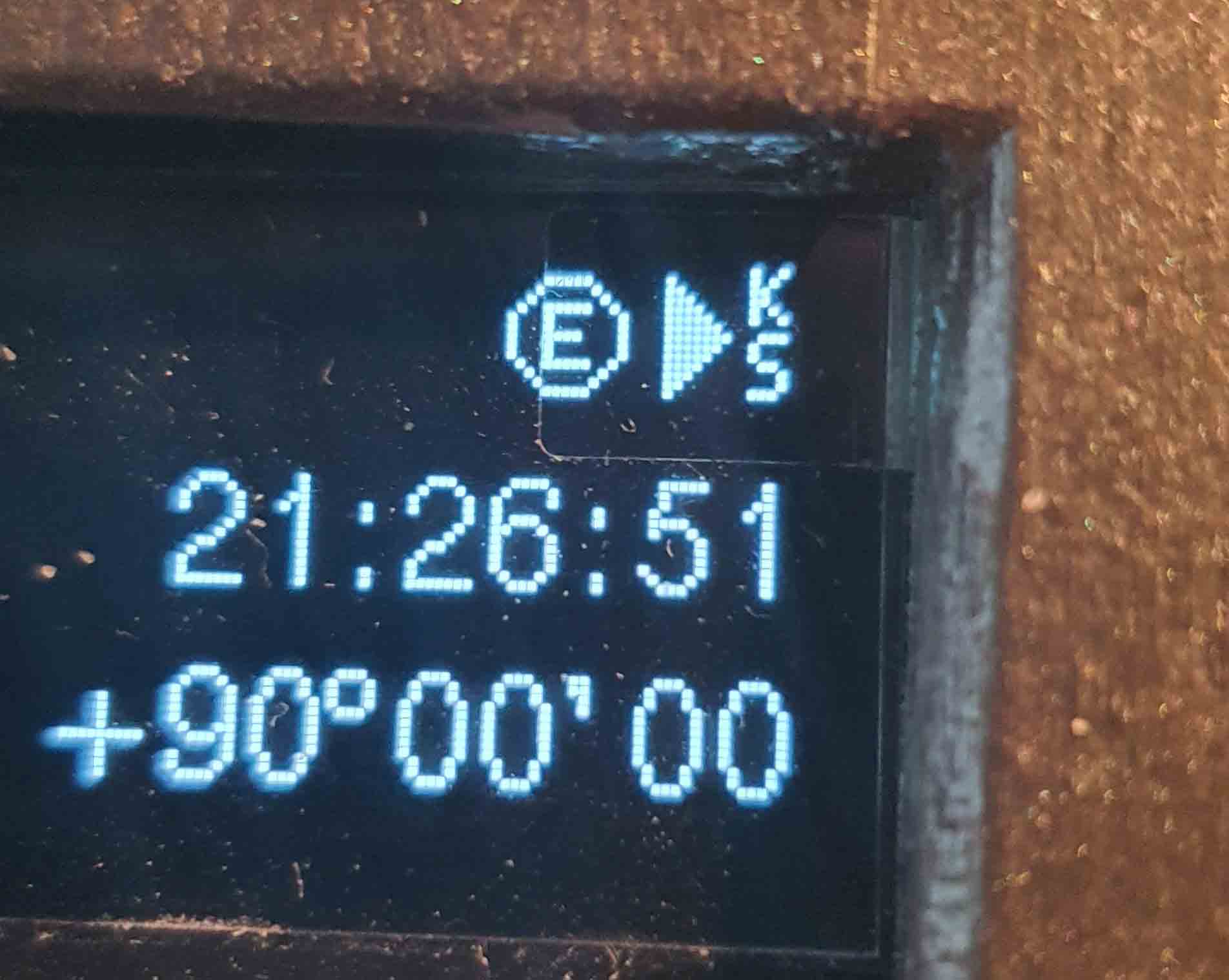

Habe gerade mal versucht SkyTrack zu verbinden. Geht sogar, leider nur Leap Frog. Allerdings ist mir gerade ein neues Symbol in der TA aufgefallen was ich voher
da noch nie gesehen habe und auch nicht in der Dokumentation finde was bedeutet das K über dem S?
Das Kabel sieht gut aus, beim großen C sucht man sich ja leider dumm und dämlich wenn man nciht weis wonach man sucht, von der langsamkeit der webseite mal abgesehen
Ja das war es, danke. Ich muss sagen ich bin total begeistert über das Projekt, trotz nach ein zwei Rückschlägen durch defekte Teile. Respekt für Charles und alle mitwirkend. Allerdings muss ich an der Stelle auch sagen das man teilweise ein paar Klippen umschiffen muss die so nicht nötig wären. Ich weiß das alles baut darauf auf das die User mithelfen und Eigenleistung erbringen aber eine umfassende gute Dokumentation bzw. Step by Step an einem Ort fehlt mir. Manchmal muss man sich durch viele Texte kämpfen um die nötigen oder auch wichtigen Infos zu bekommen.Sofern man überhaupt weiß welche Info man braucht. Ich werde mal eine Liste machen was mir bei meinem Kenntnisstand aufgefallen ist und übermitteln. Ich könnte mir vorstellen das das anderen auch helfen könnte.
