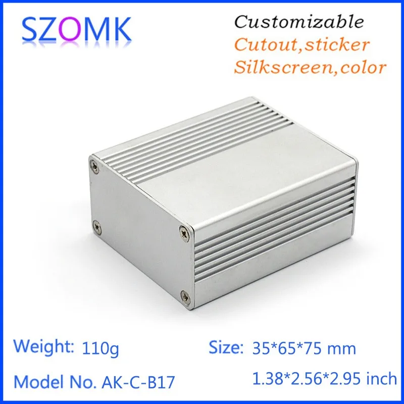

Hallo
Ich habe eine 2.4.1 ohne Gehäuse im Einsatz. Jetzt soll ein Gehäuse her. Da ich nichts Passendes gefunden habe, Frage in die Runde: welches Gehäuse passt?
Danke fürs Feedback.
CS David
Hallo David,
das Bopla ABP 1300-0150 war mir zu teuer, ich habe es mir 3D gedruckt.
Die stl-Dateien müsste ich hoch haben, wenn du die haben willst.
Andreas
Hallo David,
ich hatte die damals auch online gestellt, hier.
Andreas
Such mal nach stl Viewer, da kannst du die stl- Datei direkt ansehen

Kann mir jemand die Maße der Platine für die Teen Astro Tiny sagen und vielleicht auch, wie hoch die Platine mit aufgelöteten Bauteilen ist? Ich überlege, die Steuerung direkt in die Montierung zu integrieren, habe da aber nur begrenzt Platz.
Also die Platine selber hat 60x75mm. Wenn Du sie so mit den Anschlüssen umsetzen willst, kommen da in der Breite nochmal ca. 20mm (also etwa 105mm) für die Rundstecker zu, plus dann natürlich auch noch die Stecker an den Kabeln selber, also nochmal so 20-25mm drauf, so dass man dann am Ende auch wieder bei 130mm ist ... zumindest, wenn ich jetzt mal von der Variante 250b ausgehe.
Wenn Du das wirklich in das Montierungsgehäuse bauen willst/kannst, willst Du diese Überstände vermutlich einsparen, indem Du die Stecker in der geraden Ausführung nimmst, so dass sie dann nach oben zeigen, von der Platine weg. Irgendwo musst Du ja eh auch noch Strom und SHC nach aussen führen (und die Motorkabel auch). Wobei es dann vermutlich direkt sinn macht, nicht die PCB-Varianten mit Printkontakten zu nehmen, sondern mit Litze, also Anschlusskabel, dass Du dann auf die Platine lötest (oder Du machst da dann ne Steckverbindung hin, müsstest dafür aber die PLatine nochmal leicht anpassen, damit das Lochmuster passt). Dann könntest Du weitgehend bei den 75-80mm der Platine bleiben.
In der Höhe musst Du so mit 35mm rechnen mit allem drum und dran.
Die Motorkabel löte ich direkt an die Platine, da ändert sich dann die Länge nicht. Wobei das sooo eng nicht ist. Die anderen Kabel führe ich über Litze zum Panel und tausche die PCB-Varianten gegen andere Stecker aus. Die Platine ist auch schon bestellt. Sogar zehn Stück, falls ich mich mal verlöte. ;-)
Bei der Höhe muss ich die Kühlkörper etwas abfeilen, sollte aber kein Problem sein.
Ich muss dann mal schauen, wie ich mit dem Aufbau der Platine klarkomme, weil es dafür bislang wohl keine Anleitung gibt. Sollte mit etwas Ausprobieren aber klappen.
