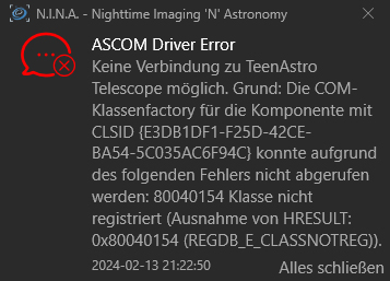

habe mal wieder ein Problem, ich möchte mit N.I.N.A arbeiten.
Leider kann ich die TeenAstro nicht mit N.I.N.A verbinden, es kommt der nachfolgende Fehler.

Hallo Stephan,
wenn ich auf Einstellungen bei der Montierung in N.I.N.A gehe kommt sofort die Fehlermeldung.
Mit Cartes du Ciel kann ich die Montierung problemlos Positionieren, verwendet wird die COM 4 Schnittstelle.
Hallo Peter,
das ist seltsam. Ich verwende die TeenAstro mit Cartes du Ziel und SGPro und es funktioniert.
Kannst Du die TeenAstro in Ascom im Device Hub einbinden und Nina einfach mit dem Device Hub verbinden. Die TeenStro kann meines Wissens sich nicht einfach so mit mehreren Programmen verbinden. Das geht nur über den Hub. (Bin aber im Moment nicht ganz auf dem Laufenden hier).

Hallo Stephan,
mit Cartes du Ciel funktioniert es auch ohne Probleme, habe es mit Device Hub und mit TeenAstro versucht, es kommt immer die gleiche Fehlermeldung.
bzgl. der ASCOM-Fehlermeldung:
Du könntest mit regedit in der Windows-Registrierung nachschauen was da genau unter dieser CLSID der Fehlermeldung als Komponente steht, z.B. wie hier
und dann versuchen diese Komponente (eine DLL nehme ich an) zu finden, entweder irgendwo auf Deinem PC oder im Internet.
Und dann diese Componente registrieren. z.B. so
Das aber nur mal so als Behandlungsvorschlag aus der Ferne ...
Thomas
@Peter......per WiFi sowohl per ASCOM als auch mit INDI einwandfreie Verbindung zur Teenastro. Sowohl am PC mit NINA und anderer Software als auch per LINUX und dem Astroberry. Gib Deiner Teenastro eine feste Adresse in Deinem Netzwerk oder mache die Teenastro zum Access-Point und gib Deinem PC etc. eine Adresse im Netzwerk der Teenastro. Funktionierts dann? LG Arno
habe mal was neues Probiert, habe N.I.N.A komplett deinstalliert und habe dann die 32bit Version von N.I.N.A wieder installiert.
Nach dem Start von N.I.N.A konnte ich problemlos mit der TeenAstro verbinden, auch das Positionieren hat einwandfrei funktioniert.

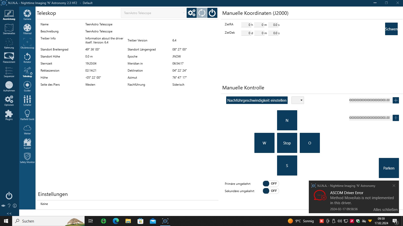

Was nicht geht, ist das händische verfahren mit den Tasten in N.I.N.A, da kommt noch eine Fehlermeldung.

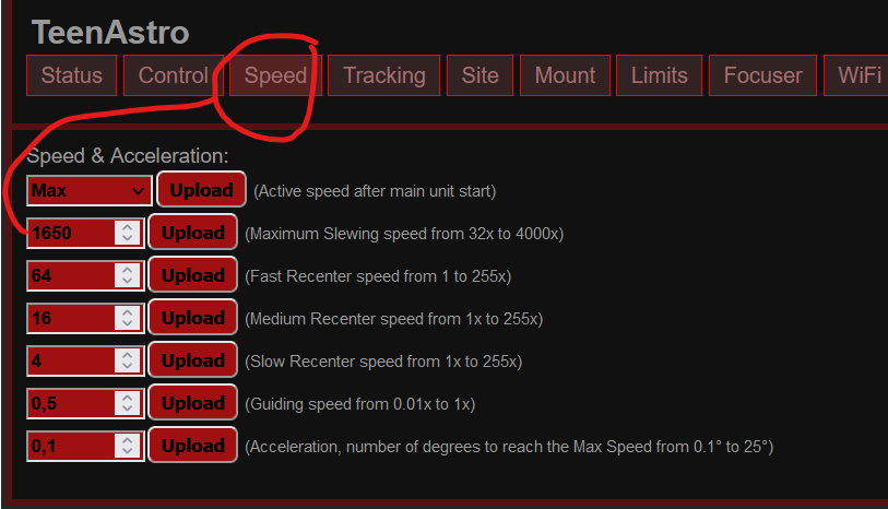

Aussagen und Fragen :
1650x Geschwindigkeit ist mit meinem mobilen Setup hier in Spanien (GPDX+Nema17, Riemenantrieb) maximal möglich
bei 1300mAh Einstellung. Das ist ein bisschen wie eine Tontauben-Wurfmaschine und nicht für die Praxis
aber erstaunlich was so alles geht. Acceleration habe ich auf 0.1 gesetzt, dann fährt das Teil
nahezu ohne Rampe an ;) ..............

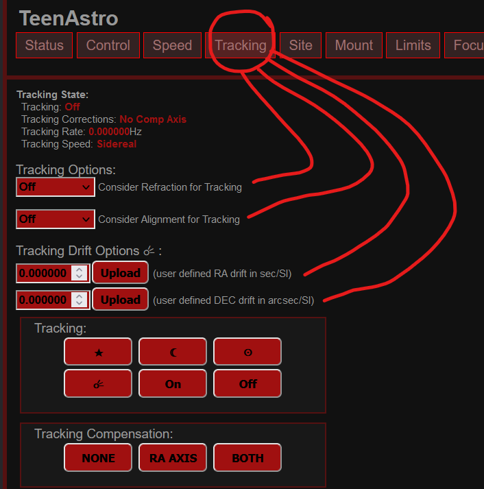

Jetzt ernsthaft...................Die Begriffe verstehe ich natürlich, aber was genau bewirken folgende Einstellungen ?
Frage_1) kann mir jemand DAS genauer hier erklären ?
Frage_2) und DIESES hier?

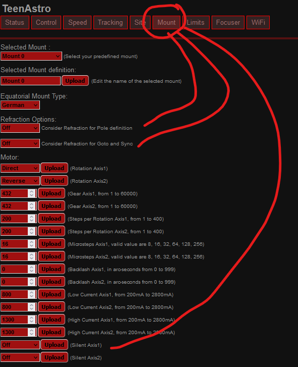

1)
  • Consider Refraction for tracking => wenn "AN" als beispiel : Wenn die sonne aufgeht bewegt sich die Sonne Langsamer als am mittag wegen die refraction.
  • Consider Refraction for tracking => wenn "AN" und ein 2 Stern aligment ist durch geführt dann korriegert teenastro die sterngeschwindigkeit
  • Tracking drift option: Für cometen und klein planeten. Du kannst das auch steuern mit C2A, hier es sind user defined werte.
2)
  • Consider Refraction für pole definition: Wenn du ein pole sucher benutzt dann ist deine Montierung auf der Scheinbarpole justiert.
  • Consider Refraction for goto: ob du willst die refraction der erde Atmosphere berücksichtigen
Silent Mode es ist um die TMC 2130 oder TMC5160 im silentmode zu steurn. ABER manchmal ist die nachführung schlecht!
Ich möchte die Fehlermeldung mitteilen nachdem ich die Richtungstasten in N.I.N.A betätigt habe.

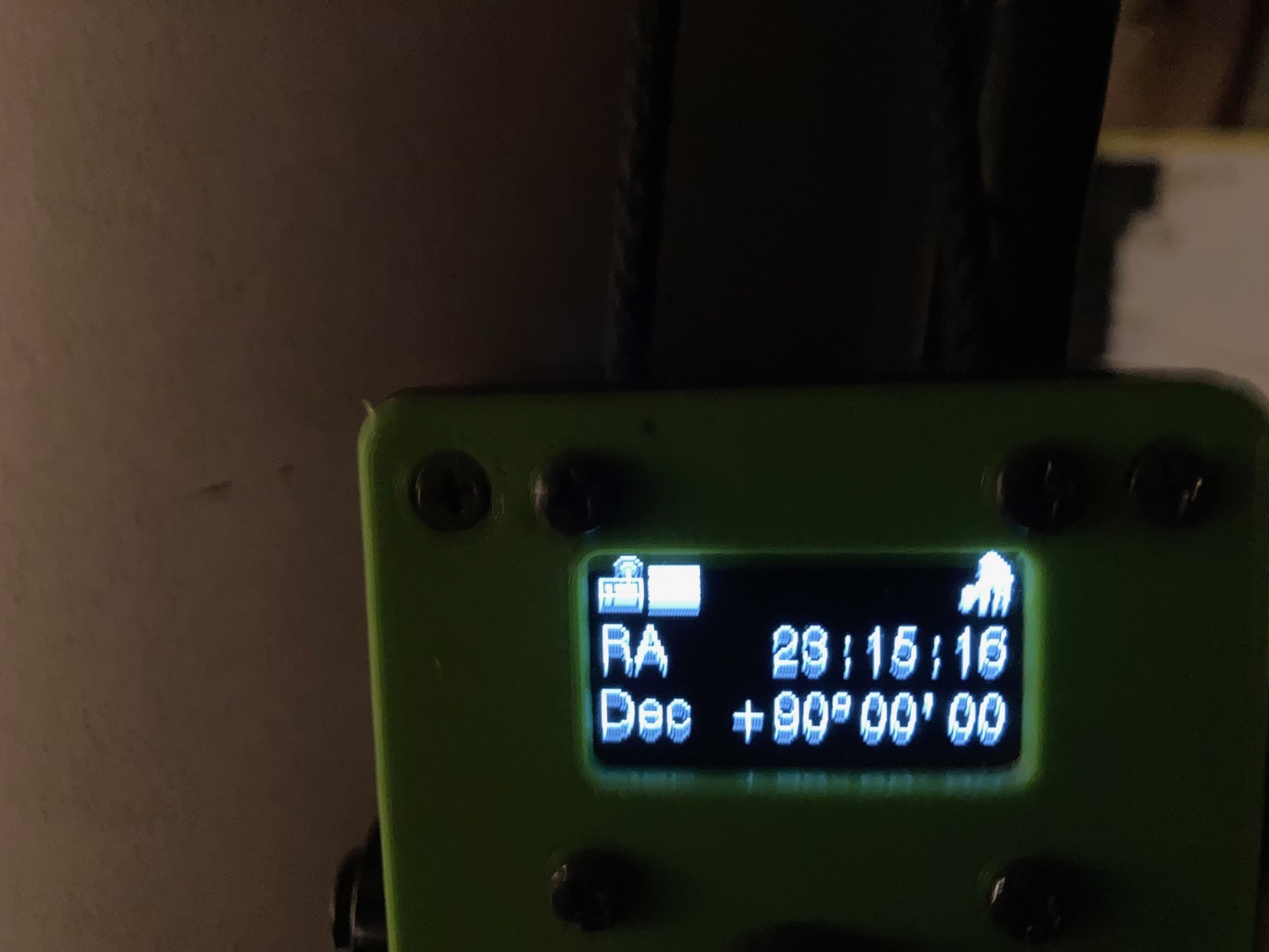

Ich nochmal...
Ich schätze ich habe da irgendwas kapital falsch eingestellt.
Ich habe jetzt nochmal alles mögliche versucht, set home, reset home, sync to home, sync to coordinates (Jnow, RA 00.00.00, DEC+90.00.00), es nützt nichts.
Wenn ich das Teleskop manuell in die Homeposition drehe und dann einschalte kommt beispielsweise diese Anzeige.
Dann habe ich einen Goto zum Mond gemacht der durch die Wolken sichtbar war. Den hat die Steuerung irgendwo in der Erde gesehen, das Teleskop ist in Richtung Boden gefahren. Stop!
Zurück auf Home, auschalten, einschalten. Dann den Mond manuell angefahren, heute 19.15 hoch am Himmel, die SHC zeigt mir RA 05 und irgendwas und DEC +23 und irgendwas an.
Das passt alles nicht und ich bin einigermaßen ratlos.
VG, Dirk

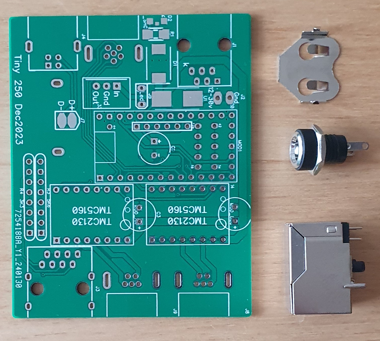

ich baue gerade eine TeenAstroTiny auf, manche Teile bekommt man nur im 5er-Pack, also falls jemand Interesse hat, ich habe 4 Platinen, 4 Batt. Halterungen, 4 passende Ethernetbuchsten (J3) und 4 Stromversorgungsbuchsen übrig :)
