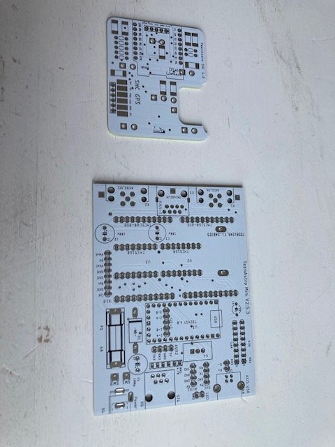

Hab noch zwei Sätze Platinen für die Mini 2.5.3 und den SHC 1.2. Kann Dir gerne einen Satz für kleines Geld überlassen (PN). Ich habe meine Steuerung mit einem 2,4" OLED gebaut, kannst Du aber, glaube ich, machen wie du es gut findest. Das Alugehäuse der Main Unit kommt von Reichelt, ich hab dafür nur das Front und Backpanel als 3D File gebaut. Wenn Du die verwendest, brauchst Du dann übrigens nicht die LED Fassung, die auf der Reichelt-Liste steht für die Status LED der Main Unit. Bei dem SHC ist ein bisschen SMD Löten dabei, ist aber nicht schwierig, da die Bauteile für SMD recht groß sind. War für mich auch das erste mal und meine Sorgen waren da unberechtigt. Reichelt konnte die Teensy 4.0 übrigens nicht liefern, hab Sie dann hier bekommen: RobotShop | Robot Store | Robots | Robot Parts | Robot Kits | Robot To.
Viele Grüße,
Sebastian
