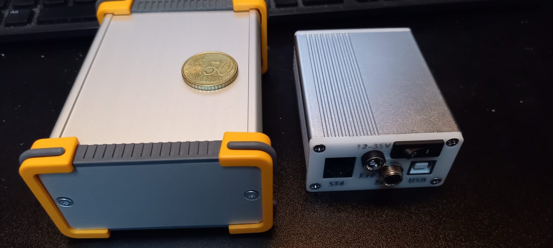

Hallo Walter
in der Gruppe nach PCB fragen, wenn du die Fritzingdatein runterlädst , Fritzing installierst , kannst du die PCB aus dem Programm heraus beauftragen
war das nicht wieder so ein Standard Profil Metallgehäuse? wo nur die kleinen Enddeckel gelöchert werden müssen?
Gruß Frank

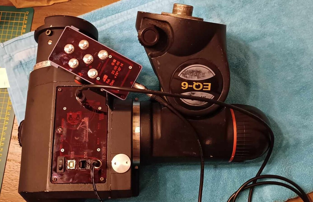

Jean David Eq6 upgrade zu Teenastro mit Rowan kit
Hi Charles,
ich schreibe von meinem Handy da ich meinen PC defekt ist.
Der Grund ist für mich tragisch, da ich die Steuerung bei einem Versuch ein Firmware Update zu machen alles verschrottet habe. D. h. Das Update schlug fehl und Teenastro startet nicht mehr. Weitere Versuche schlugen auch fehl das Update zu installieren.
So bist du meine letzte Hoffnung das Unheil zu retten. Ich habe sicher viel falsch dabei gemacht.
Danke schon mal für deine Hilfe.
Frustrierte Grüße
Robert
