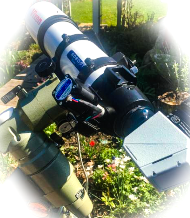

Frage : Fokussierer an Mainunit 2.4.1 mit NEMA 17
habe mit etwas Hilfe die MainUnit 2.4.1 zum Leben erweckt und kann wieder
nur sagen : Klasseteil. Dankeschön an Charles und Beteiligte.
Firmware TA, Handbox, Fokusser ist up to date.
Frage 1: Vergisst nach dem Aus/Ein immer Datum/Zeit - Batterie?
Frage 2: RA/DEC/Focus alle mit 5160. 2xTeensys auch wie gefordert.
Der Fokusmotor(Nema17) funktioniert wenn ich an RA oder DEC
anschliesse. Aber nicht wenn ich (was ich ja eigentlich will) an der
Fokussierer-Buchse.
Ich benutze dort ein Kabel mit gleicher Belegung wie die RA/DEC Kabel
ist das evtl verkehrt? Was kann ich ansonsten tun, prüfen ?
Danke für Eure Hilfe.
liebe Gruesse , Arno

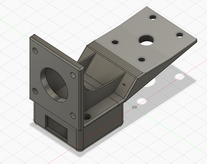

PS: Habe übrigens mit Fusion360 und Anfängerkenntnissen im 3D Druck
die Adaption eines NEMA17 an einen OAZ eines ED80 hinbekommen. Nun
muss der Focusser nur noch von der TA aus bedient werden können. Aber da
bin ich hoffnungsvoll ;)
Hah! offensichtlich gelöst denn der Fokussiere hat per se eine max Position von "0"
und dann hat er wohl keine Lust sich zu bewegen. habe die Position auf willkürliche 4096 gesetzt
und siehe da die Achse des Motors dreht sich. Dann ists wohl nur noch Fleissaufgabe für die Restfunktionen.
Die Frage nach Vergessen Datum/Uhrzeit bleibt denn alle anderen Werte bleiben ja erhalten.
LG Arno
