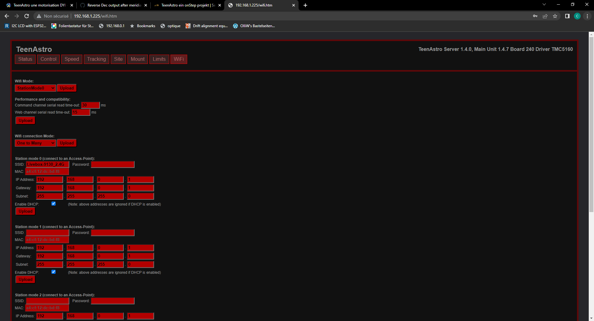

Windows hat dein Fritzbox als automatische verbindung definiert, am besten dein fritzbox ausschalten danm in der WIFI list wirdst du TeenAstro sehen und selektieren.
Dann im browser auf der Adress http://192.168.0.1/update gehen. dort kannst du der *.bin file auswälen.
Nach der upload bitte TeenAstro im station mode einstellen:
Dann ist dein TeenAstro in deinen home network... Der upload machst du dann mit dem StationMode Adress
Charles
Hallo Charles,
Danke für Deine Antwort. Habe die TA jetzt im WLAN und kann auch vom PC per Browser darauf zugreifen. Das
direkte Ansteuern via "Control" klappt auch.
Nur das Updaten der SHC funktioniert einfach nicht... Kann die passende Datei "*German*.bin" anwählen und
auch den Upload-Button betätigen. Danach Resettet sich das SHC, die WLAN-Verbindung ist weg und er zeigt
mir die alte Versions-Nr (1.1.5) wieder an. Habe auch mal andere *.bin-Dateien versucht, immer das gleiche
Verhalten.
Gibt es da noch etwas zu beachten?
Jürgen
