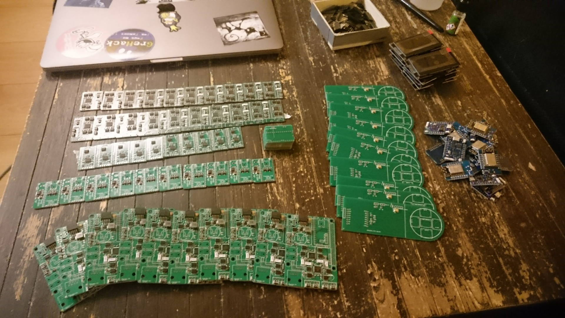

TeenAstro ein onStep projekt
Der TeenAstro micro von Lordzurp ist, eine cool weiter entwicklung mit geringere kosten (halbiert) und sehr deutlich weniger Lötarbeit (10 mal weniger)
SPOILER_1QghsBhCUddg5r-2qSFM2TwgZIMNXLYK8c_UwMF5A5YyUHsjYbfkZk_q-VLIem96o3G1W91lFTwW8IeNti5wv0...png

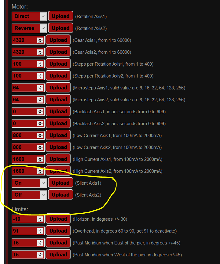

Hallo
Ich habe ManinUnit 1.2.3 und SHC 1.2.4 installiert. Bei Motor 1 ist der Silent-Mode gesetzt. Ich kann ihn nicht ausschalten (will ich ja gar nicht). Bei Motor 2 kann ich ihn jedoch nicht einschalten. Es geht werder mit HSC noch mit dem Webinterface. Es sind zwei identische Motoren. Die Motoren sind identisch konfiguriert. Wo liegt hier das Problem?
Danke fürs Feedback.
Gruss David
Wenn der Driver wechselt (automatisch) von Silent auf nicht Silent. Ein Geräusch ist zum hören => es ist ganz normal...
