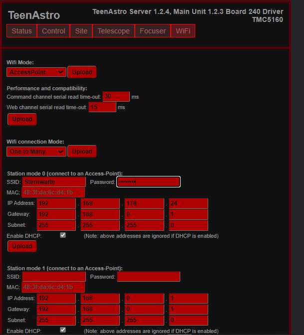

Hallo Charles,
habe jetzt Version Main 1.2.3 und 1.2.4 SHC installiert und Silent mode aktiviert.
Alles klappt soweit, max. Geschwindigkeit ist nur etwas geringer möglich (675x statt vorher 800x). Focuser funktioniert auch mit anderen Programmen wie NINA. Spiral search ist nun auch mit den geringen Geschwindigkeiten möglich.
Mein Display von DIYMORE funktioniert auch wieder super mit den Änderungen (DC auf GND).
Was mir aber nicht mehr gelungen ist das Einstellen des Station mode, nur noch Access mode ist nutzbar. Ist da was geändert worden?
Bin aber zufrieden soweit.
Viel Erfolg mit deinem Hausbau, ich habe das vor 15 Jahren gemacht mit allen Höhen und Tiefen.
Jürgen

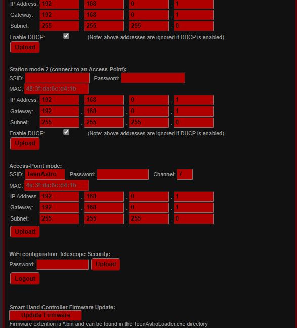

Jojo
Mitglied
Hi Charles,
hier die WIFI Seite
