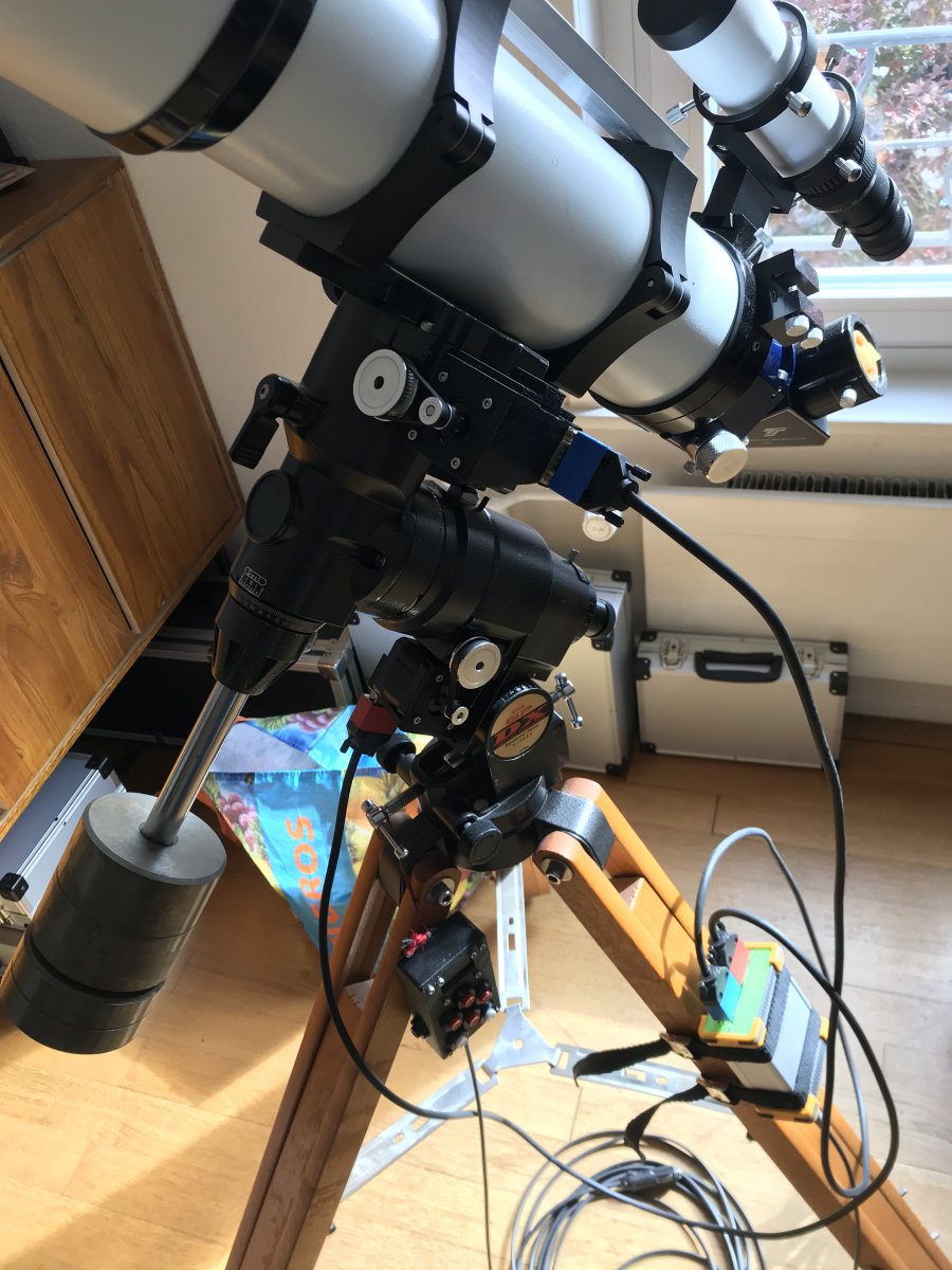

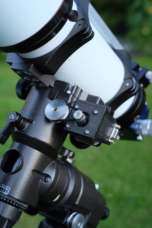

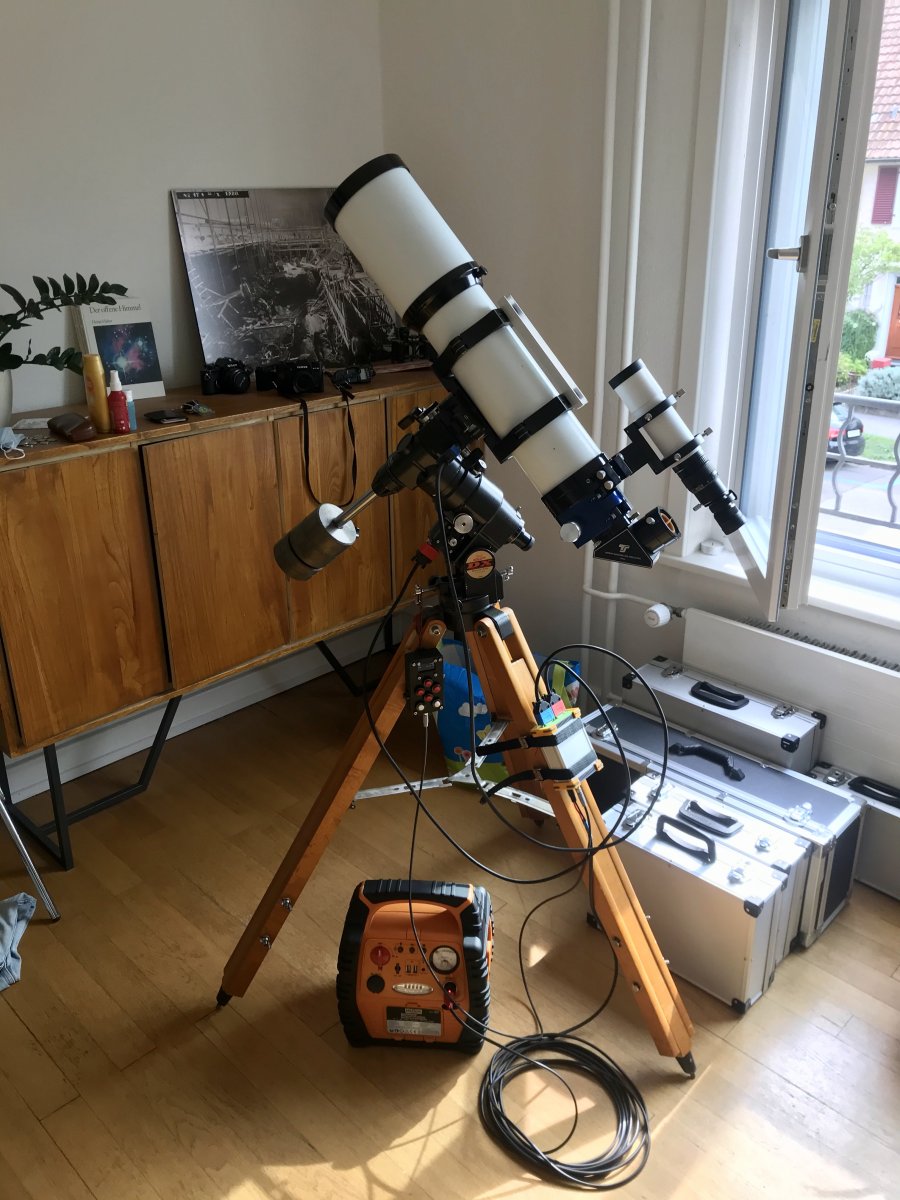

Hi Manfred
So ging es mir am Anfang auch. Siehe anbei ein paar Fotos meiner selbigen GP-DX und wie es bei mir eingerichtet ist. Funktioniert so tadellos.
Meinst du das 1/2/3 Star Alignment? Das ist nur erforderlich wenn du genaues Go-To haben magst. Ist aber unwichtig für das Nachführen.
LG, Riccardo

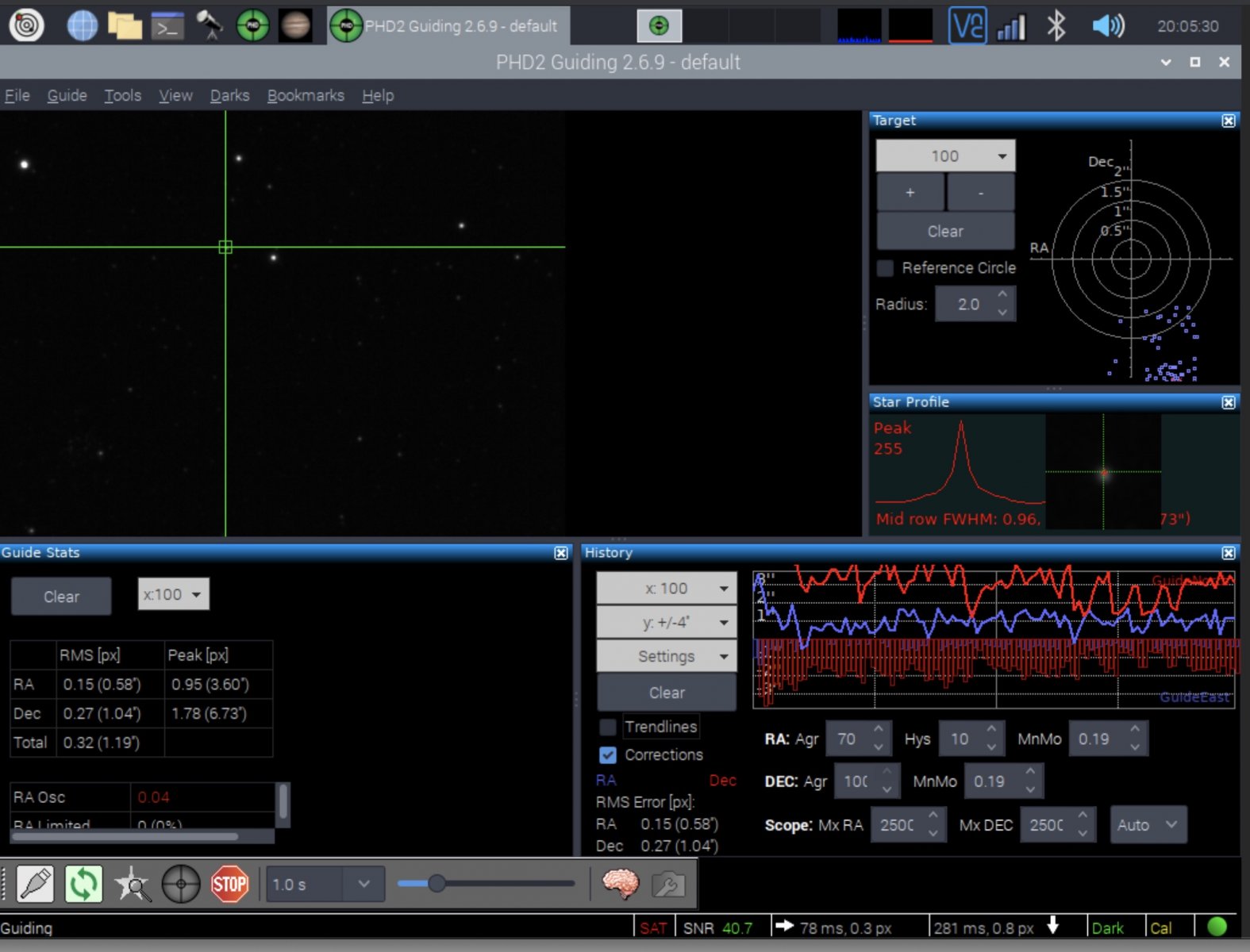

Ok also ich hab die ASI 120mm Mini erhalten und das Raspberry Pi mit Astroberry installiert. Die Kamera wird erkannt und funktioniert soweit.
Ich habe die Kamera per USB an das Raspi angeschlossen und per ST4 an die TeenAstro Steuerung.
- Was muss ich bei PHD2 unter "mount guide speed" eingeben? 1.0x?
- Bei Mount wähle ich "On-Camera", korrekt?
- Was muss ich sonst beachten?
Bin gespannt auf heut Nacht!

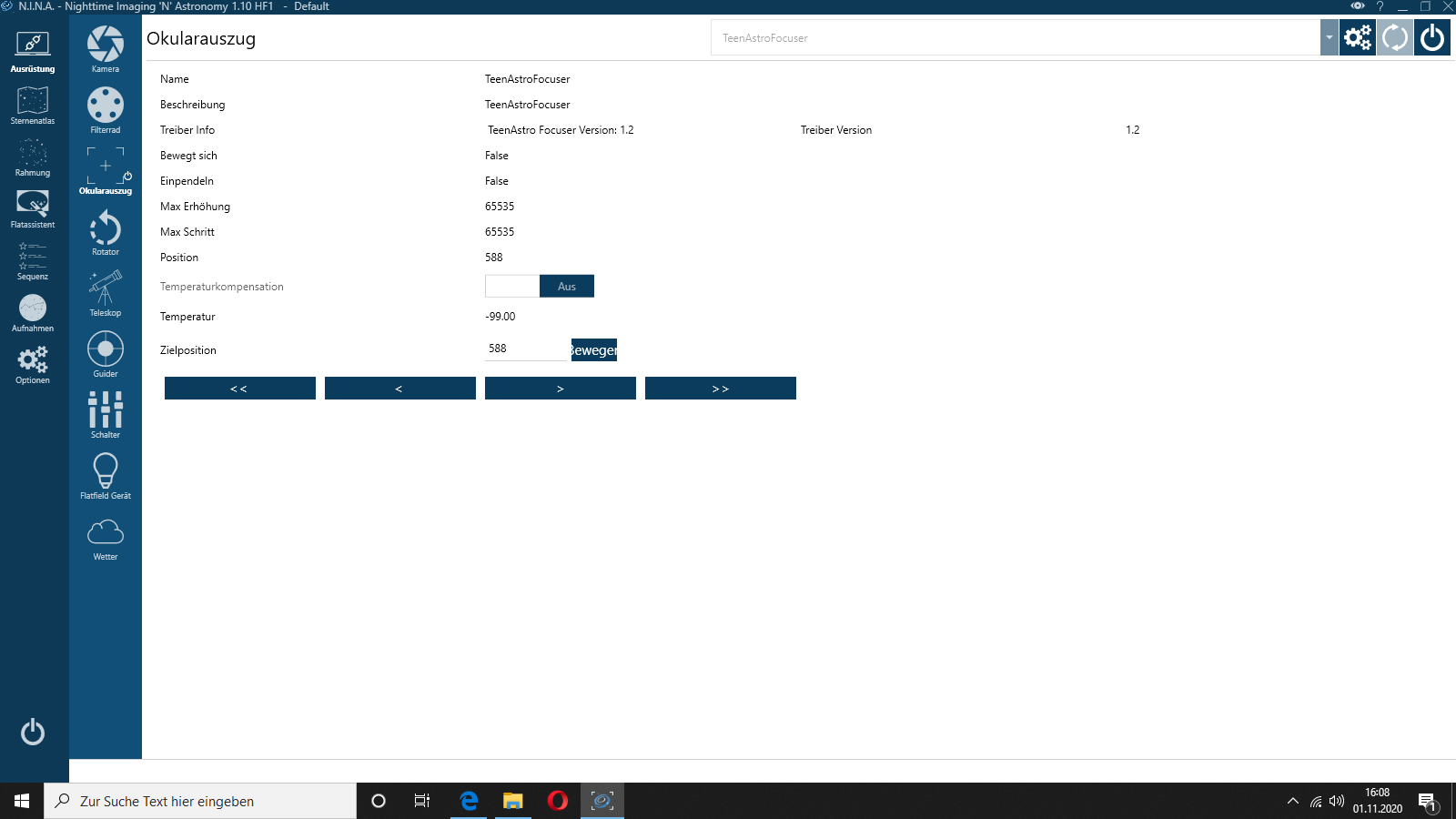

ich habe mir nach dem Kauf einer neuen Kamera (QHY-268c) eine neue Kamera- und Steuersoftware N.I.N.A zugelegt.
Es funktioniert soweit alles mit der TeenAstro bis auf die Bedienung mit dem Fokusierer bei TeenAstro.
Ich kann die Verbindung mit dem Fokusierer von TeenAstro und N.I.N.A herstellen, aber beim Verstellen des Fokus in N.I.N.A bewegt sich nichts am Okularauszug.
Und wenn du das TeenAstro Focuser über den poth verbindest kannst du den Motor im poth bewegen?
solltet Ihr nicht vielleicht auf den neuen Hub wechseln? Poth wird ja wohl mit einem der nächsten Updates sterben...

Hallo Charles,
wenn ich in Poth den Focusierer connect, kommt folgende Meldungen.
1. Okularauszug bitte neu verbinden.
2. Der Zugriff auf den Anschluss COM6 wurde verweigert.
Der Fokusierer liegt aber auf der COM6 - Schnittstelle.
Bei meiner alten Aufnahmesoftware (Nebulosity) konnte ich den Fokusierer mit COM6 verbinden und hat dann auch funktioniert.

Dann ist die Verbindung irgendwie noch offen in einem andere Programm.
Hallo Jürgen,
leider funktioniert das auch nicht mit dem aktualisierten Treiber.
Inzwischen funktioniert der Focuser in Nebulosity auch nicht mehr, somit kann ich nur noch mit den Tasten an der TeenAstro den Focus verstellen.
Verbindung funktioniert, aber keine Bewegung.
